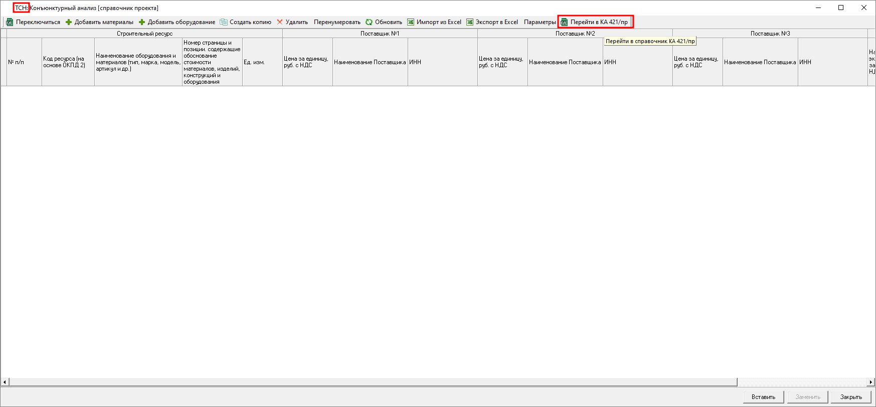

Справочник
При создании сметы и выборе типовой настройки ТСН-2001, вид справочника конъюнктурного анализа автоматически переключится на вид для ТСН-2001.
В случае необходимости, переключить вид отображения конъюнктурного анализа для ТСН-2001 можно вручную. Для этого в открытом справочнике конъюнктурного анализа, на панели инструментов необходимо нажать "Перейти в КА ТСН-2001"

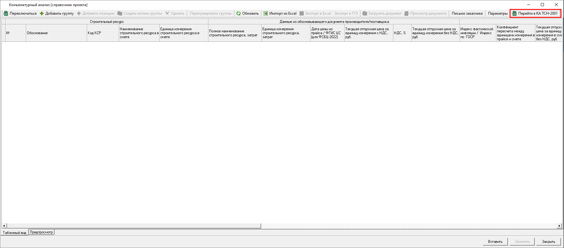

Smeta.RU Переключение вида конъюнктурного анализа с 421пр на ТСН-2001
Переключение вида конъюнктурного анализа доступно в справочнике проекта, объекта строительства, объекта, стройки и общем справочнике для обмена.
При использовании режима отображения справочника ТСН-2001, заголовок справочника дополняется информацией об используемой нормативной базе, а переключатель изменяет свое название для возврата к виду, соответствующему 421 приказу
Smeta.RU Переключение вида конъюнктурного анализа с ТСН-2001 на 421пр

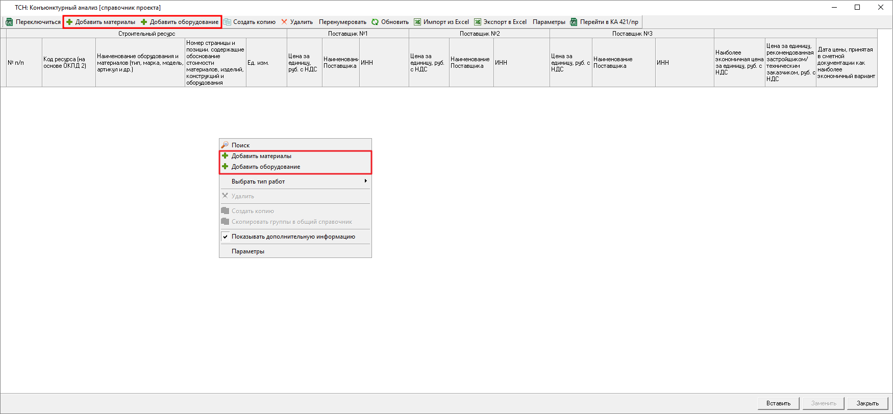

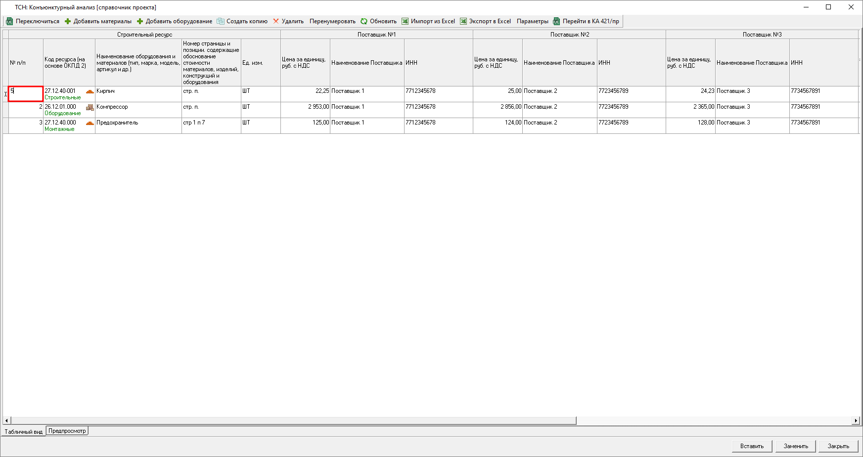

Добавление строк
Для добавления строк нажмите на панели инструментов "Добавить материалы" или "Добавить оборудование". В контекстном меню доступны аналогичные пункты
Smeta.RU Добавление материалов/ оборудования в справочник конъюнктурного анализа ТСН-2001
В новой строке укажите код ресурса (по ОКПД 2), его название, номер страницы и позиции. Затем добавьте или выберите из справочника единицу измерения и внесите информацию о трех поставщиках
заполнение данных

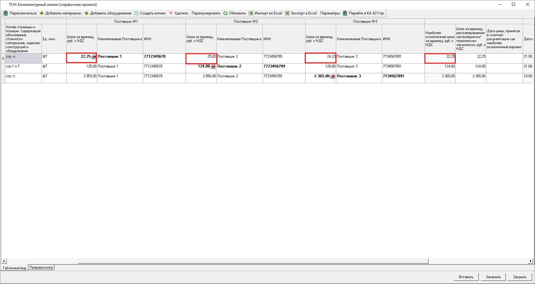

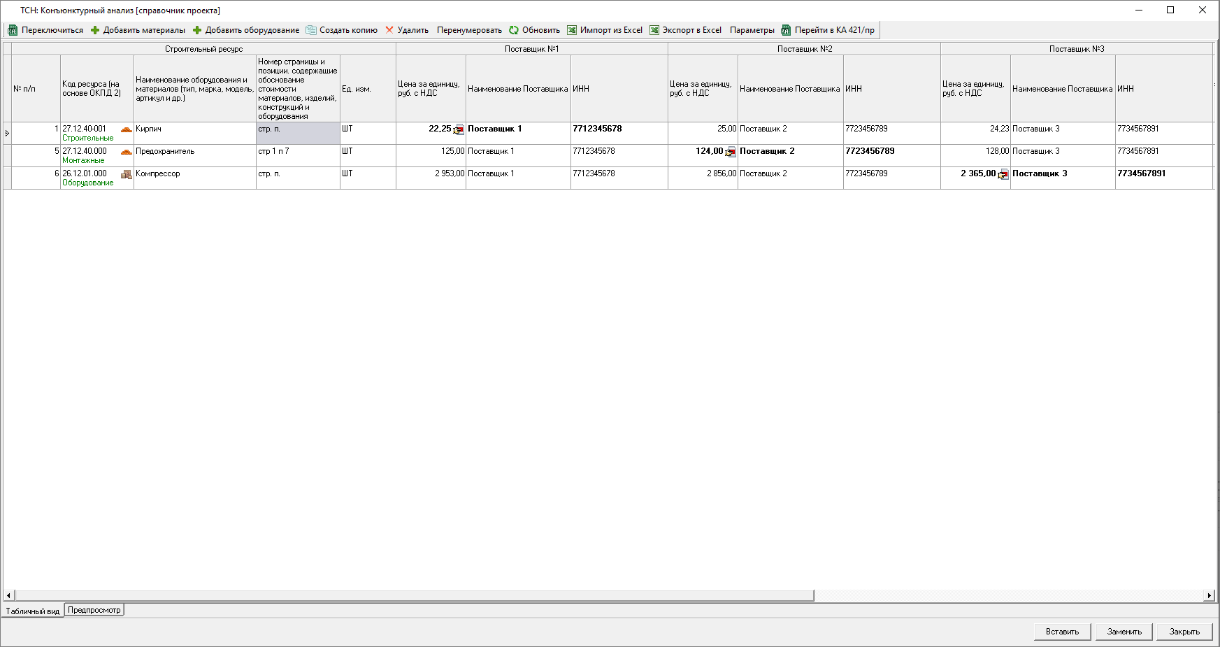

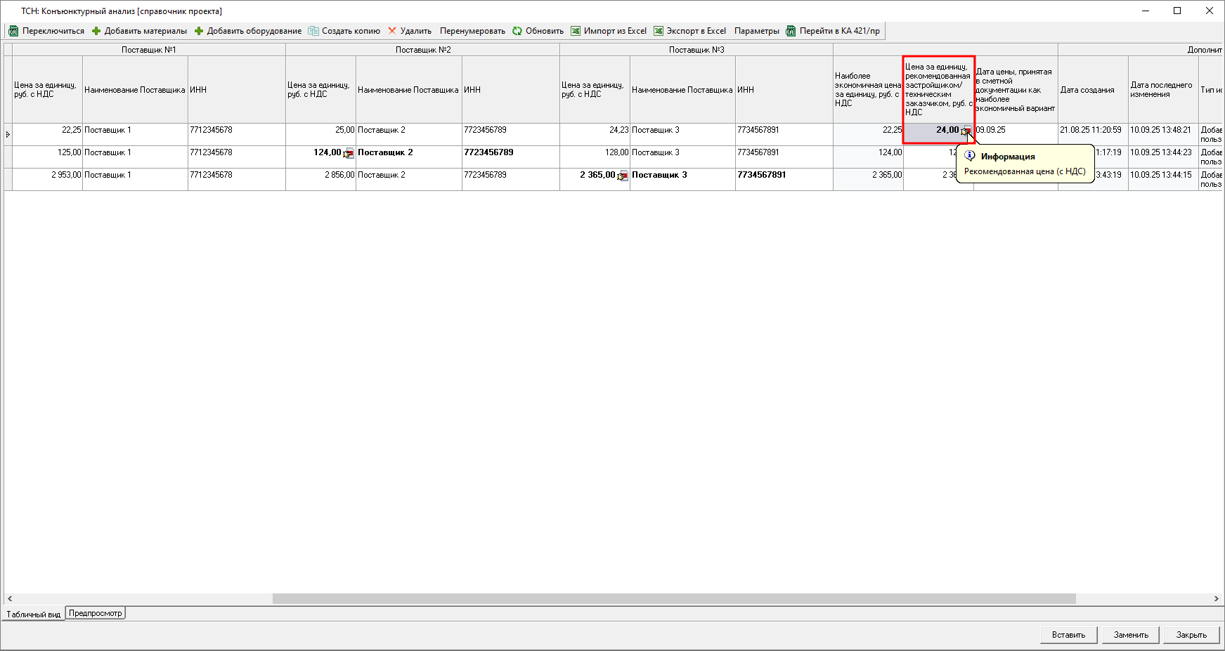

По результатам конъюнктурного анализа на основании данных в колонках "Поставщик №1", "Поставщик №2", "Поставщик №3" автоматически будет заполнена колонка "Наиболее экономичная цена за единицу, руб. с НДС"
результат конъюнктурного анализа
Наименьшая цена по поставщикам будет выделена жирным шрифтом и иметь индикацию, эта стоимость будет включена в смету при добавлении строки
индикация
Значение из колонки "Наиболее экономичная цена за единицу, руб. с НДС" автоматически дублируется в колонку "Цена за единицу, рекомендованная застройщиком/техническим заказчиком, руб. с НДС".
Если необходимо включить в смету другую стоимость, внесите ее в колонку "Цена за единицу, рекомендованная застройщиком/техническим заказчиком, руб. с НДС". Эта стоимость автоматически попадет в смету
индикация значения

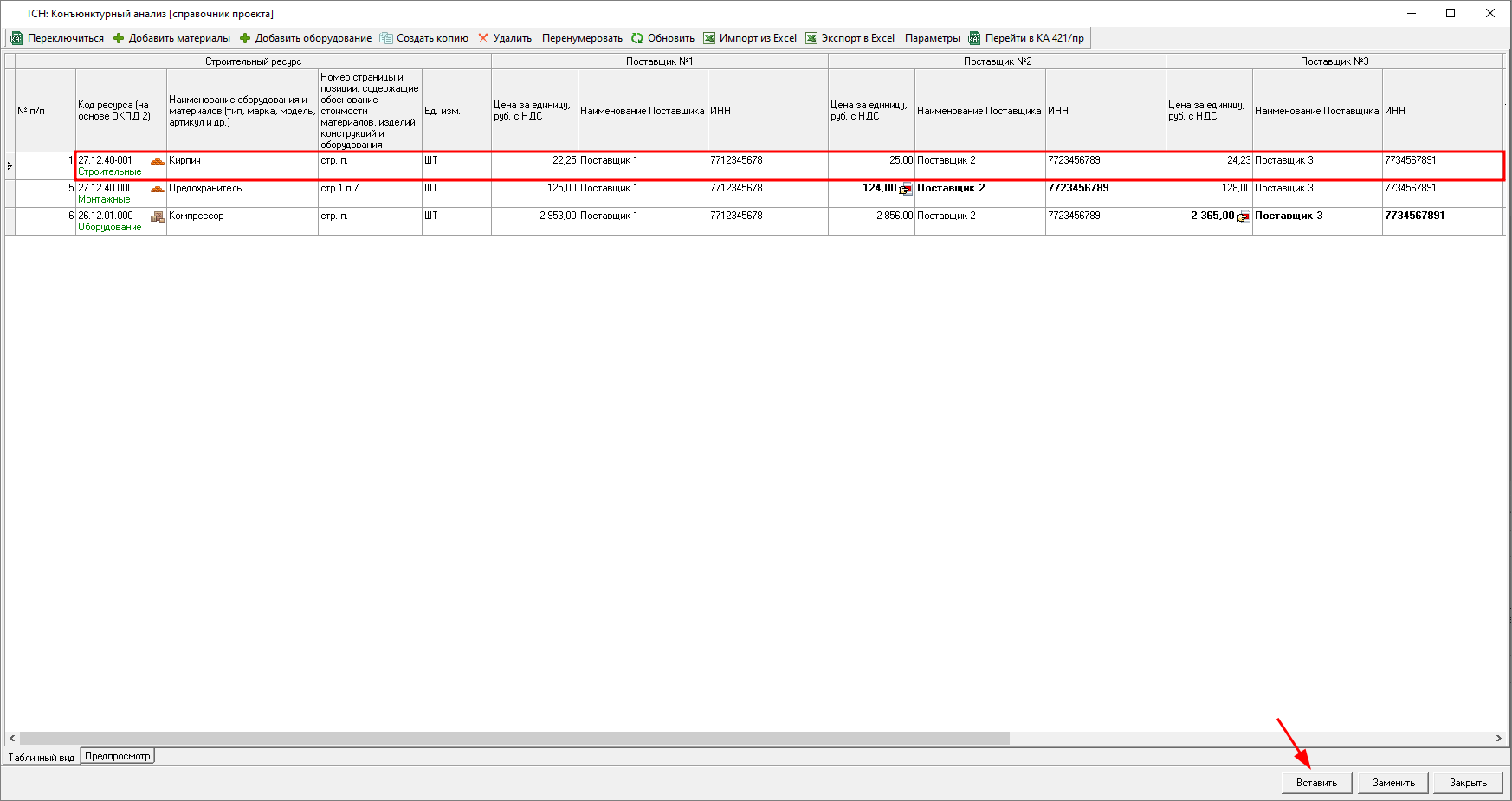

Для вставки строки в смету из справочника конъюнктурного анализа, открытого из локальной сметы, выделите строку (или несколько строк) и нажмите "Вставить"
вставить строку в смету

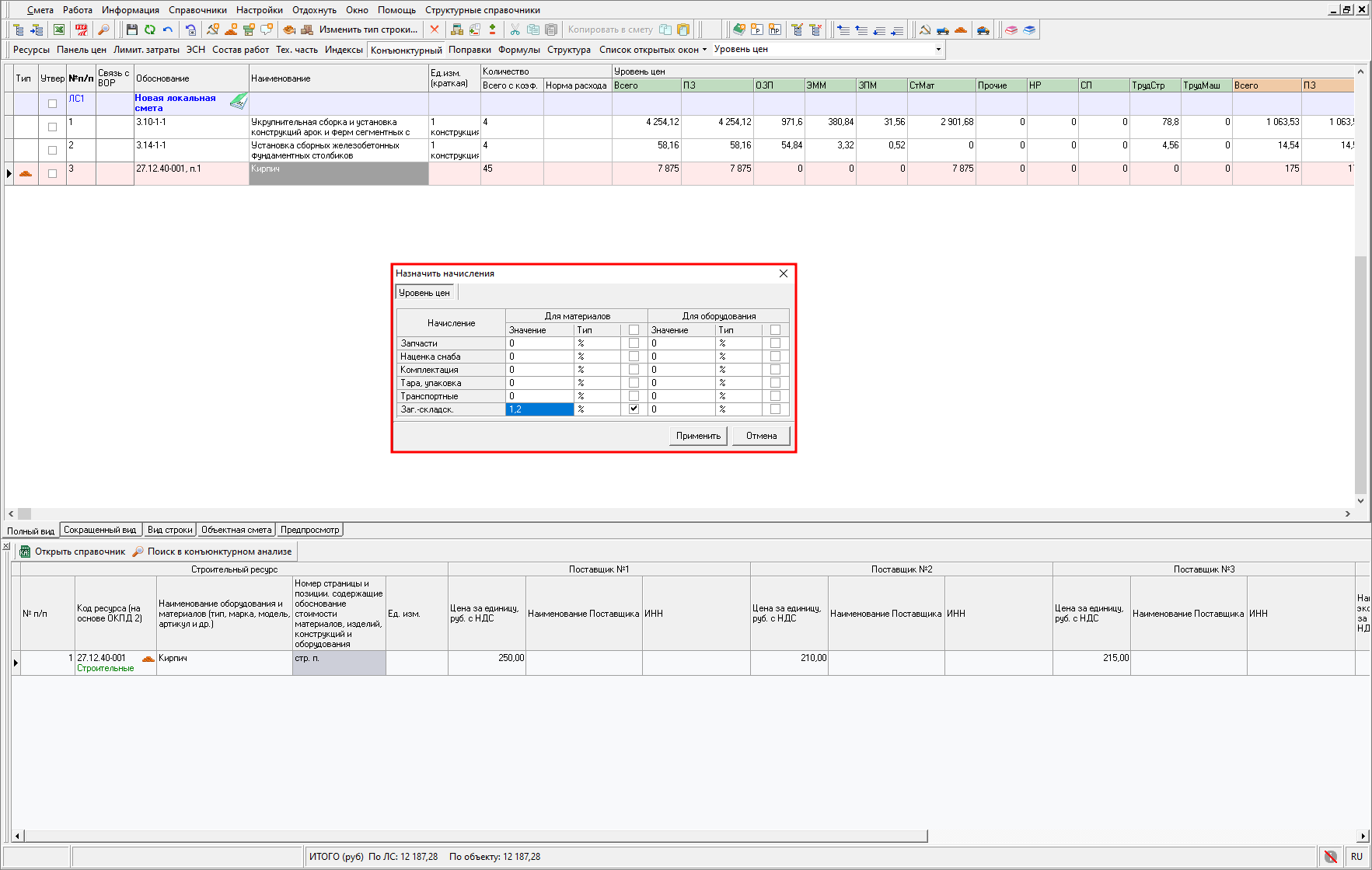

Дополнительные затраты
Согласно ТСН-2001 Глава 12 Общие указания по применению территориальных сметных нормативов, дополнительные затраты к стоимости материалов и оборудованию не учитываются в расчете конъюнктурного анализа. Их начисление необходимо производить в локальной смете.

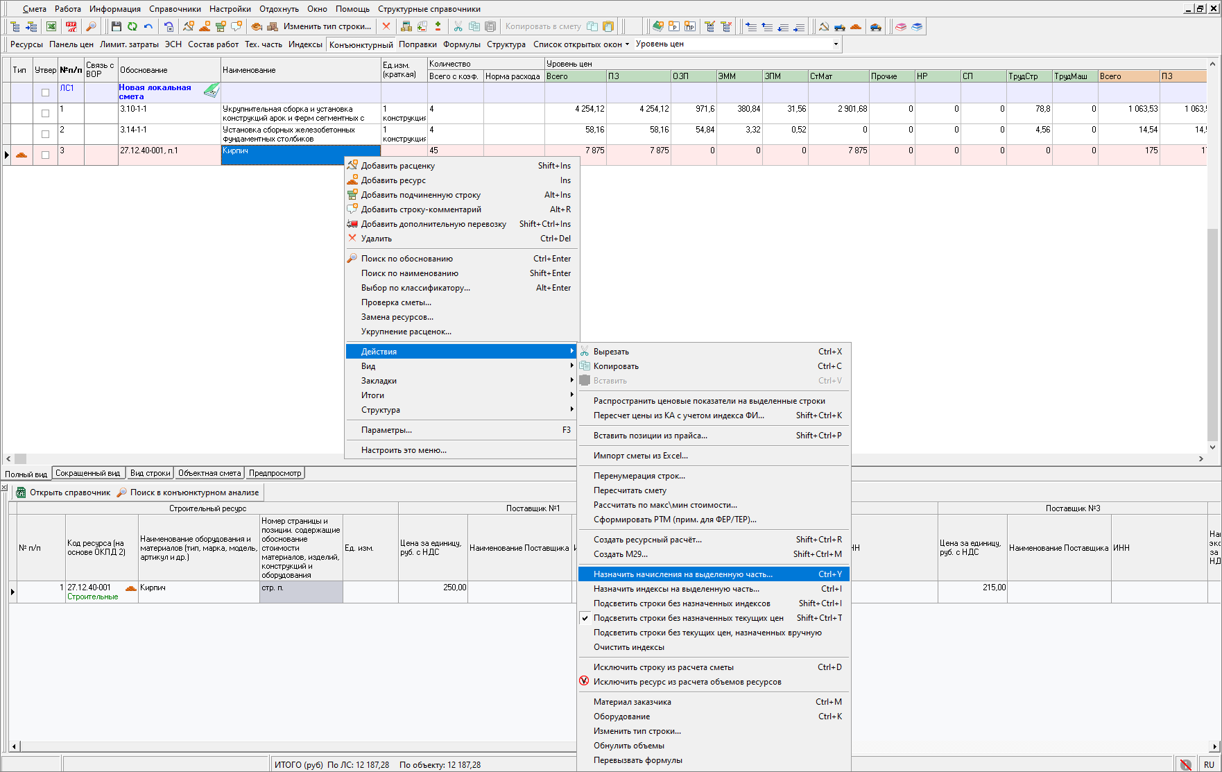

Для этого в локальной смете на строке (нескольких строках), добавленной из справочника конъюнктурного анализа, нажмите правой кнопкой мыши, выберите пункт "Действия" - "Назначить начисления на выделенную часть..."
начисления ТСН
Внесите начисления и нажмите "Применить"
назначить начисления

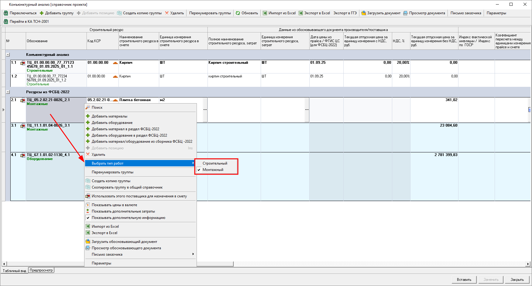

Тип работ
По умолчанию, добавляемым в конъюнктурный анализ материалам, присваивается тип работ "Строительные". Для выбора (или изменения) типа работ на строке нажмите правой кнопкой мыши и выберите "Выбрать тип работ" - "Строительный" или "Монтажный"
выбрать тип работ

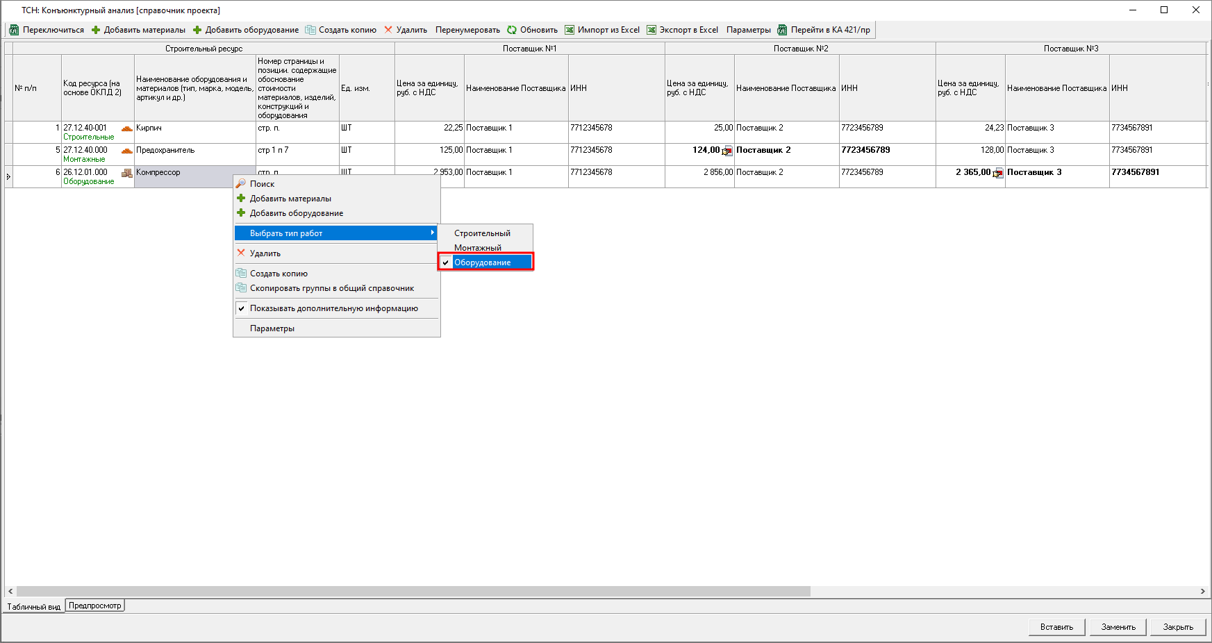

Для изменения типа строки с типа "Материал" на тип "Оборудование" нажмите на строке правой кнопкой мыши и выберите "Выбрать тип работ" -"Оборудование"
выбрать тип работ

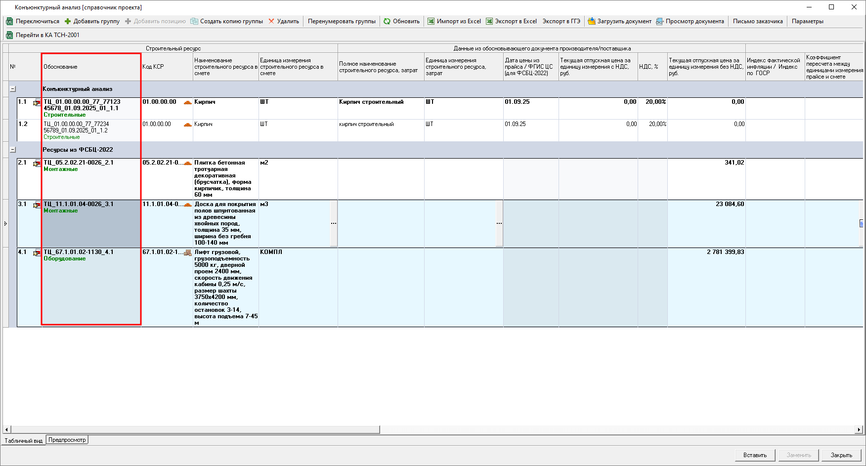

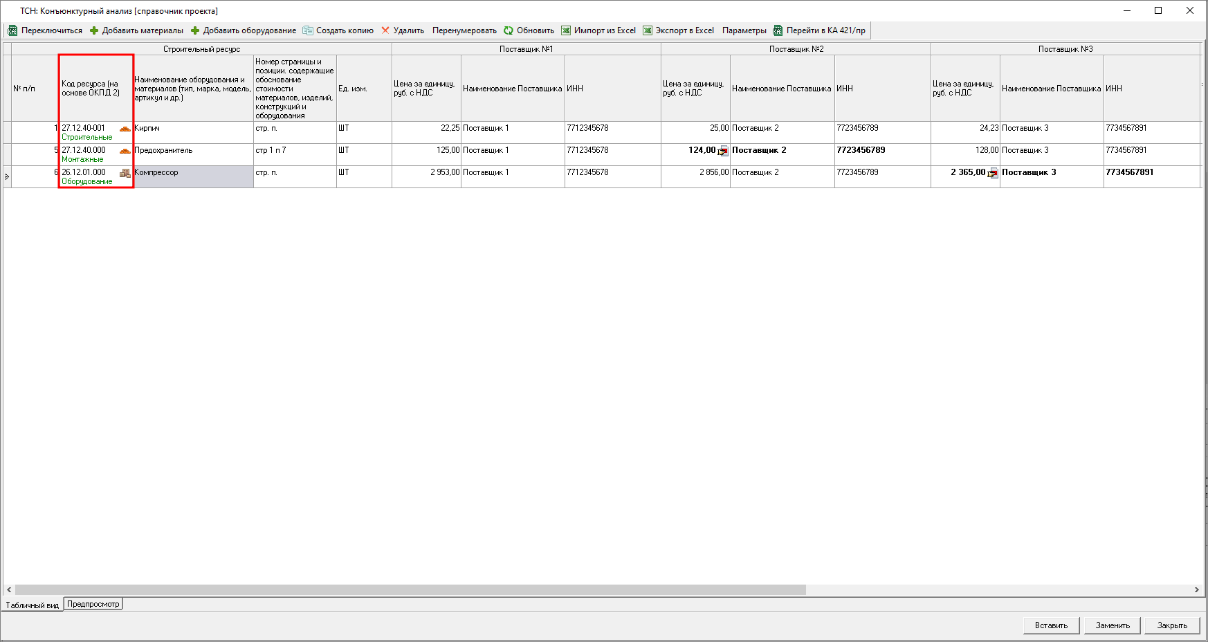

В колонке "Код ресурса (на основе ОКПД 2)" отображается индикация вида строки "Материал" или "Оборудование" и типа работ для материалов
индикация в колонке код ресурса

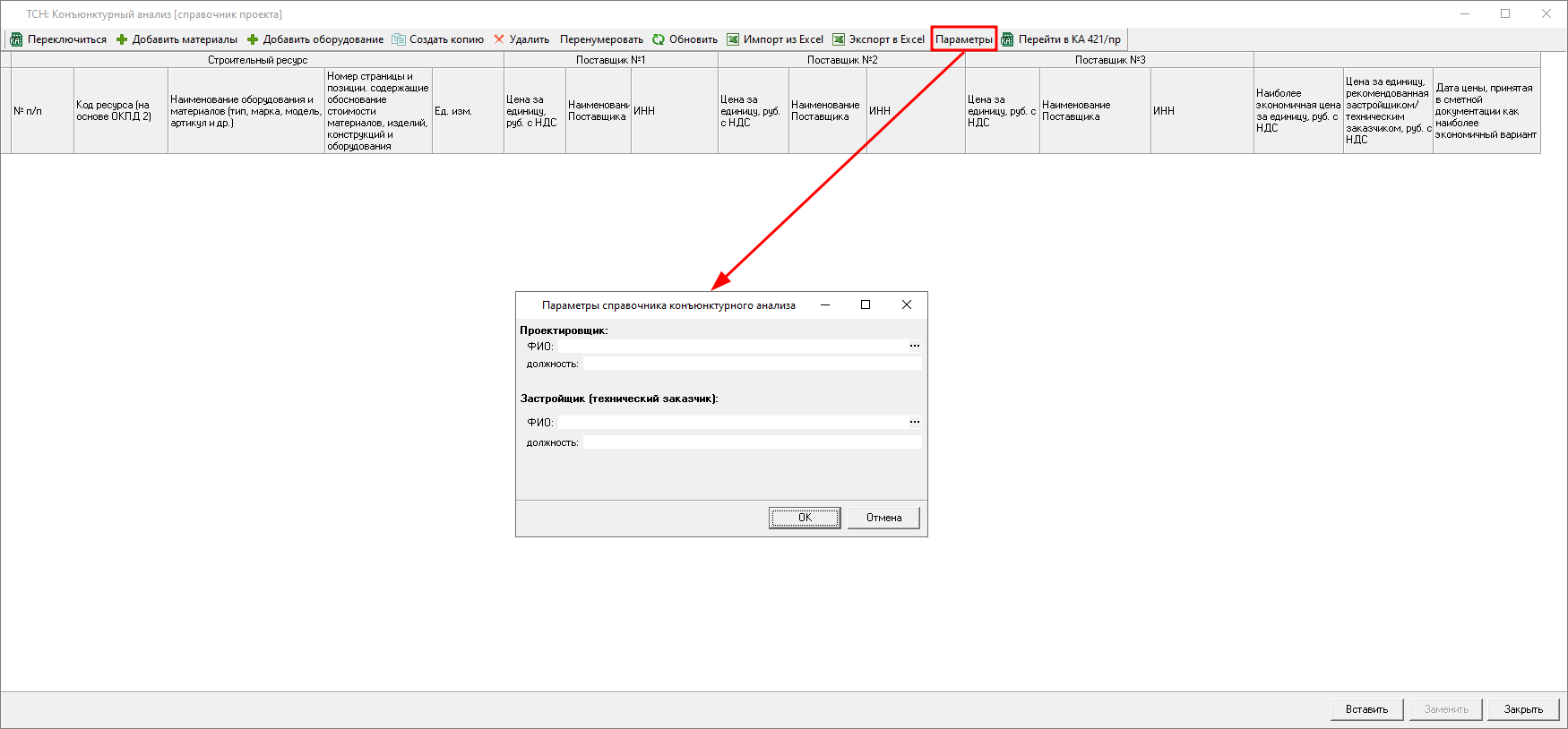

Параметры
Для того, чтобы открыть параметры справочника конъюнктурного анализа, нажмите на панели инструментов "Параметры", либо нажмите правой кнопкой мыши и выберите "Параметры". Параметры справочника конъюнктурного анализа в ТСН-2001 включают данные по Проектировщику и Застройщику (техническому заказчику)
параметры КА ТСН
Данные из параметров передаются в отчетные формы.

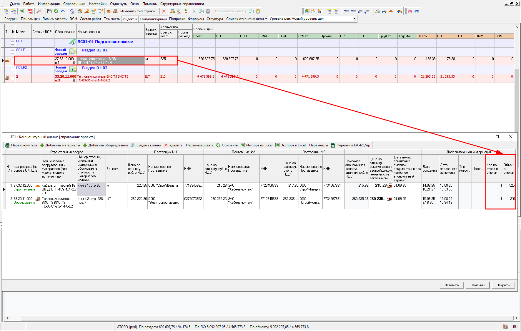

Для того, чтобы отобразить/скрыть секцию "Дополнительная информация", нажмите в справочнике КА правой кнопкой мыши и выберите пункт "Показать дополнительную информацию".
В секцию добавлены колонки "Количество строк в смете" и "Объем в сметах"
секция доп информация
Колонка "Количество строк в смете" отображает сколько раз данная строка включена в смету.
Колонка "Объем в сметах" отображает суммарный объем этой строки, учтенный в смете.

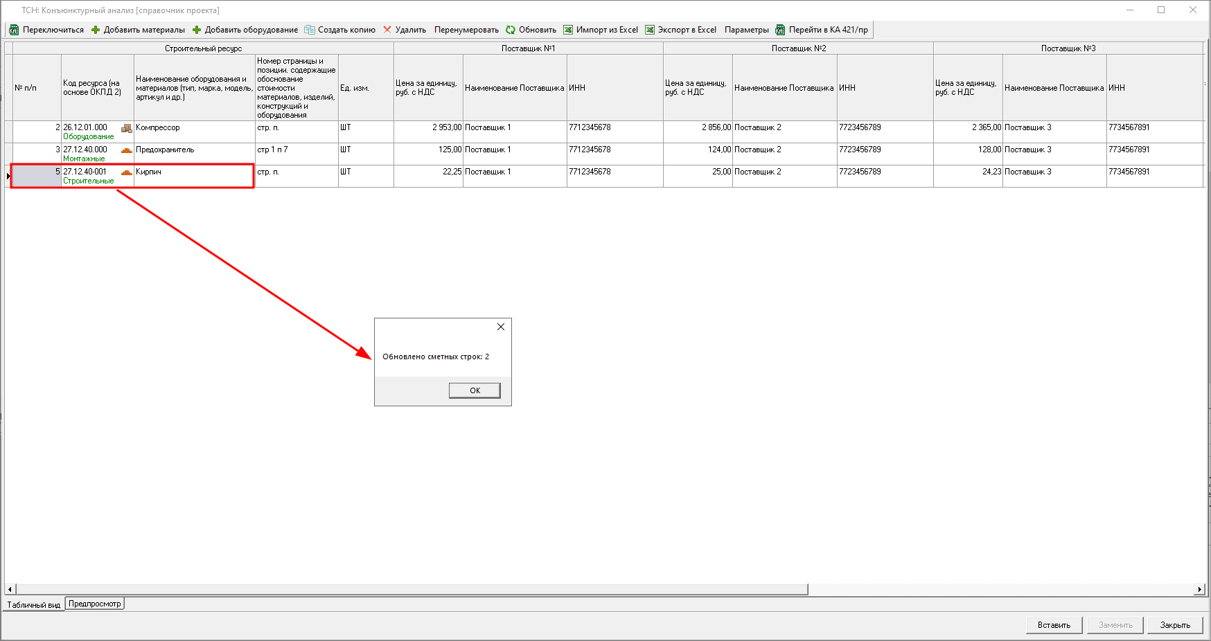

В открытом справочнике конъюнктурного анализа при изменении порядкового номера строки, эта строка будет автоматически перенесена на позицию, соответствующую новому номеру
перенумерация
Изменения будут внесены и в смету
перенумерация

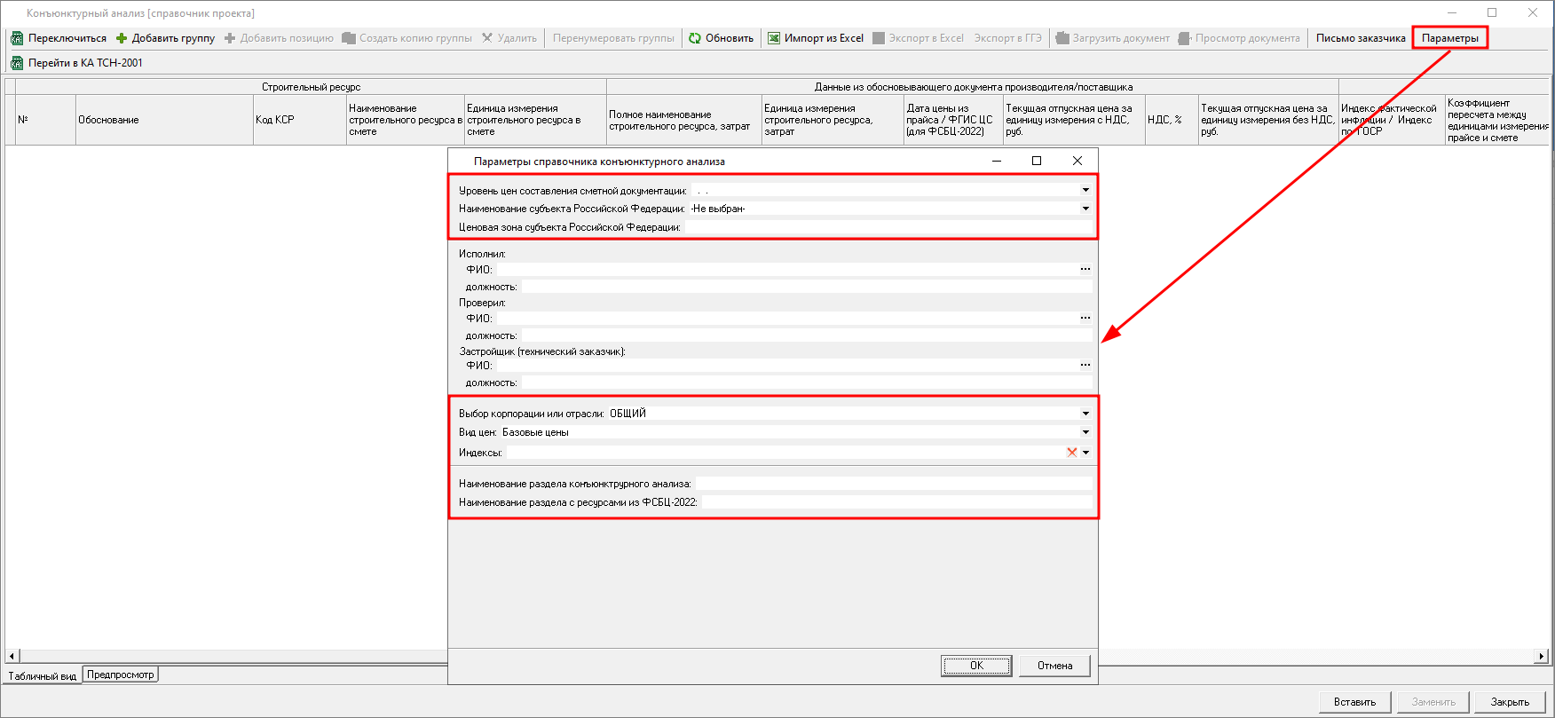

Параметры

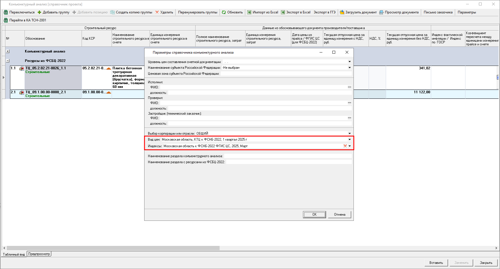

В параметры справочника конъюнктурного анализа по 421/ пр добавлены следующие пункты:
  • Уровень цен составления сметной документации - выбирается из календаря.
  • Наименование субъекта Российской Федерации - выбирается из списка.
  • Ценовая зона субъекта Российской Федерации - заполняется вручную.
  • Выбор корпорации или отрасли - выбирается из списка.
  • Виды цен - выбирается из списка загруженных видов цен в программу.
  • Индексы - выбирается из списка загруженных индексов в программу.
  • Наименование раздела конъюнктурного анализа - заполняется вручную (при необходимости).
  • Наименование раздела с ресурсами из ФСБЦ-2022 - заполняется вручную (при необходимости)
параметры КА 421пр
Поля "Уровень цен составления сметной документации", "Наименование субъекта РФ", "Ценовая зона субъекта РФ", "Выбор корпорации или отрасли" рекомендуемы к заполнению для корректного формирования XML-файла для предоставления на экспертизу.

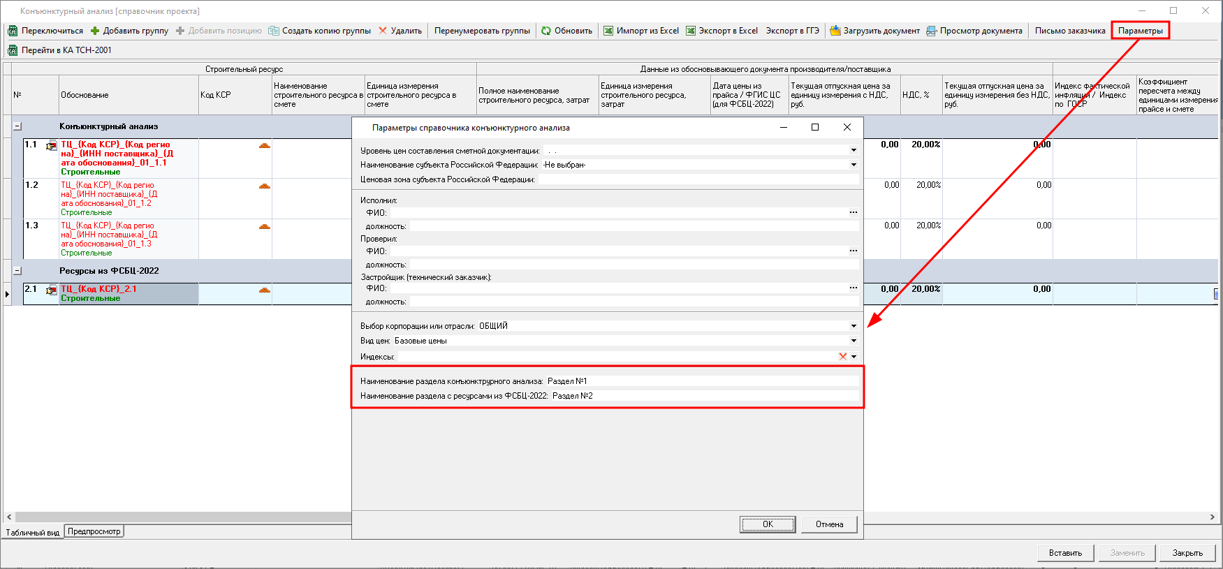

Наименования разделов можно изменить в параметрах. Для этого в открытом справочнике конъюнктурного анализа на панели инструментов нажмите "Параметры", либо нажмите правой кнопкой мыши и выберите "Параметры". В соответствующих полях внесите изменения
изменение наименования разделов
Наименования разделов отображаются в открытом справочнике и в отчетных формах.

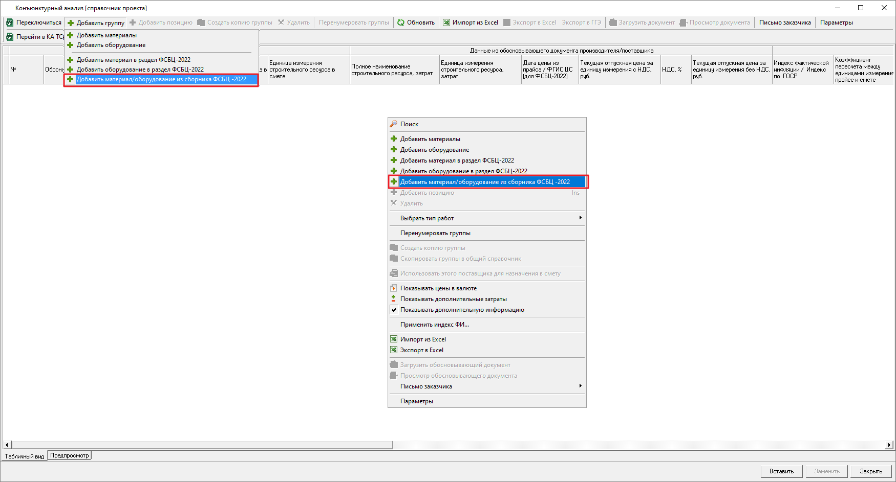

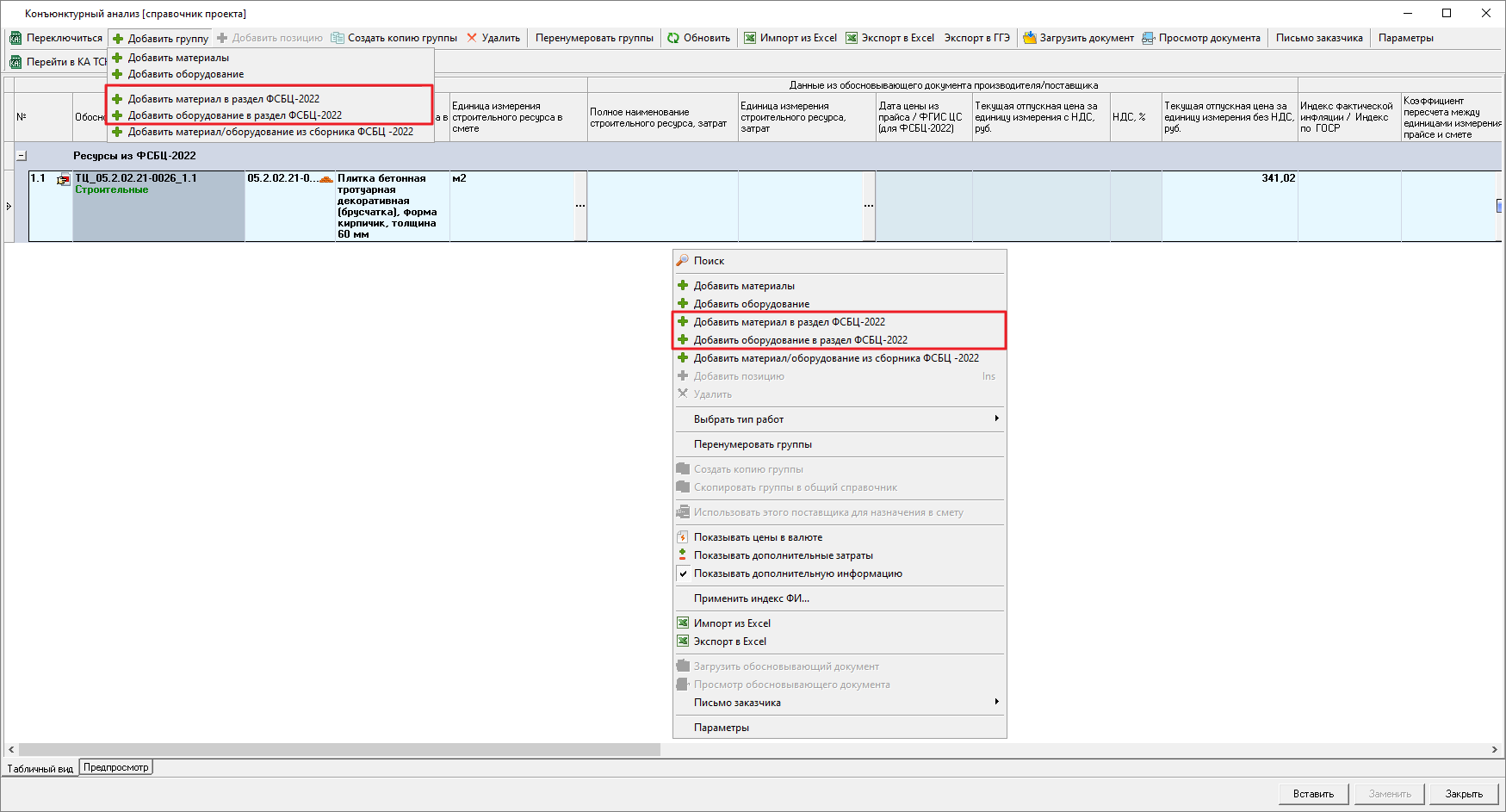

Из сборника
Добавить строки из сборника можно только после его покупки и загрузки в программу, или же воспользоваться ручным способом добавления строк.

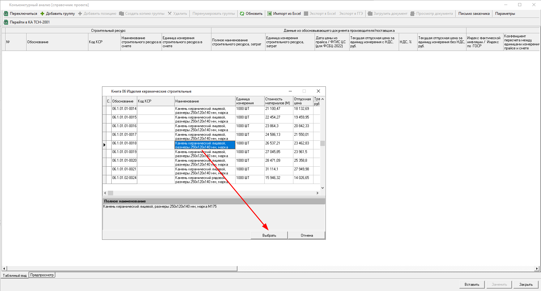

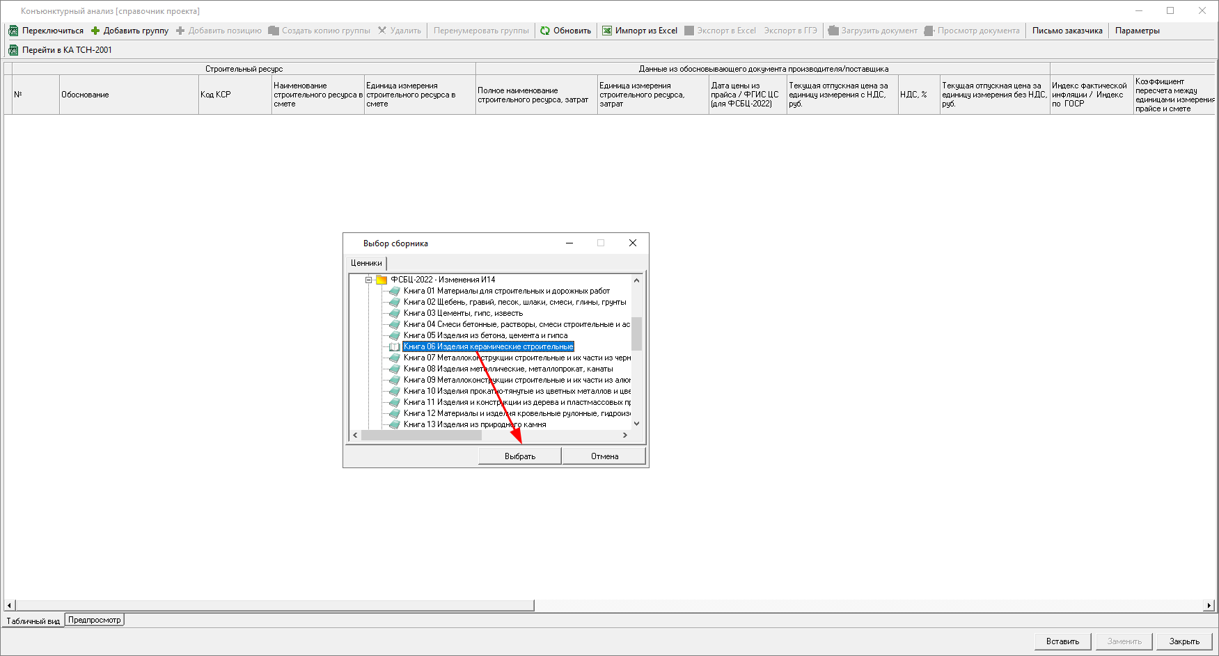

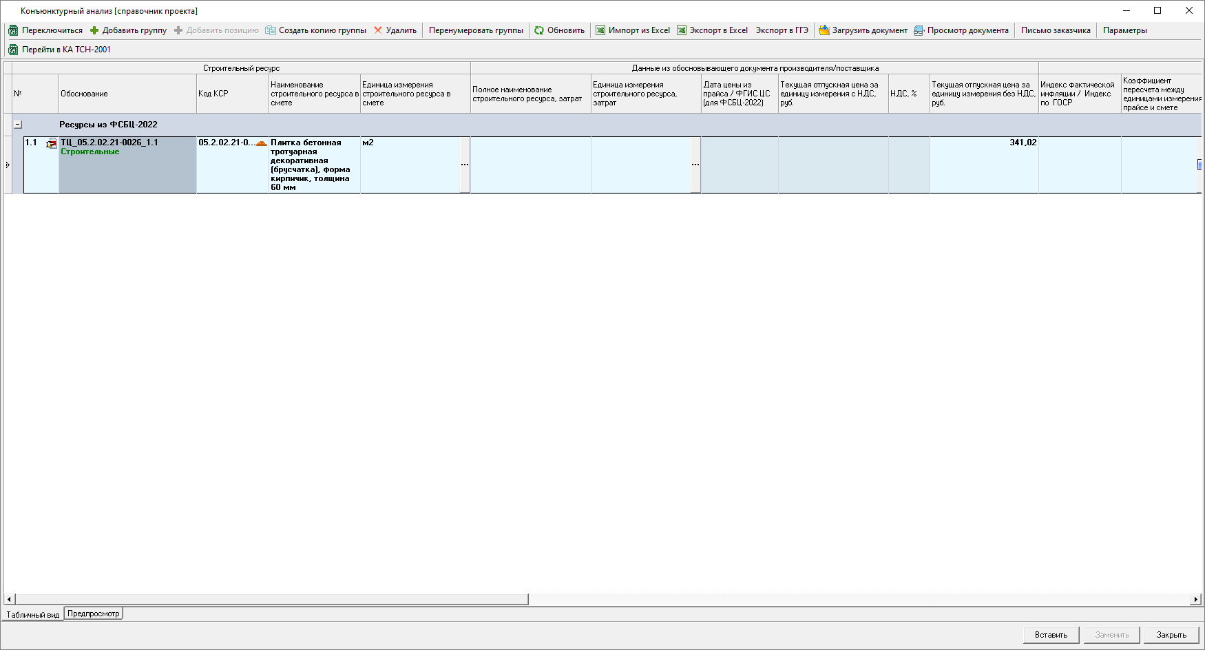

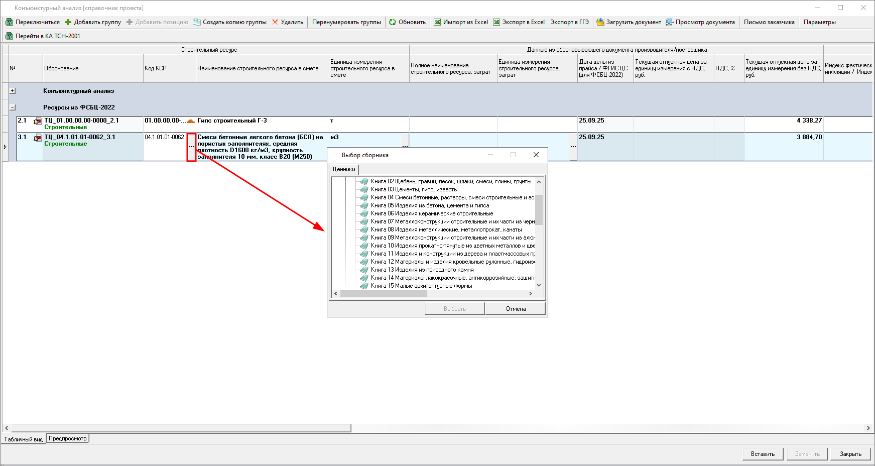

Для добавления строки материала или оборудования из сборника ФСБЦ-2022 в Раздел "Ресурсы из ФСБЦ-2022" нажмите в панели инструментов "Добавить группу" - "Добавить материал/оборудование из сборника ФСБЦ-2022", либо нажмите правой кнопкой мыши и выберите аналогичный пункт
Smeta.RU Добавление материала/оборудования из сборника ФСБЦ-2022 в конъюнктурный анализ
В сборнике ФСБЦ-2022 выберите необходимую книгу и нажмите "Выбрать"
сборник фсбц
Выберите нужный ресурс и нажмите "Выбрать"
выбор материала из сборника фсбц

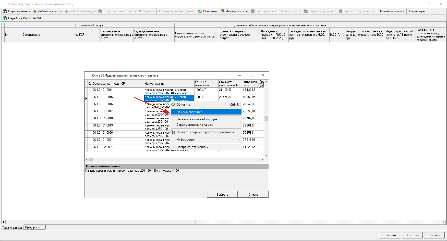

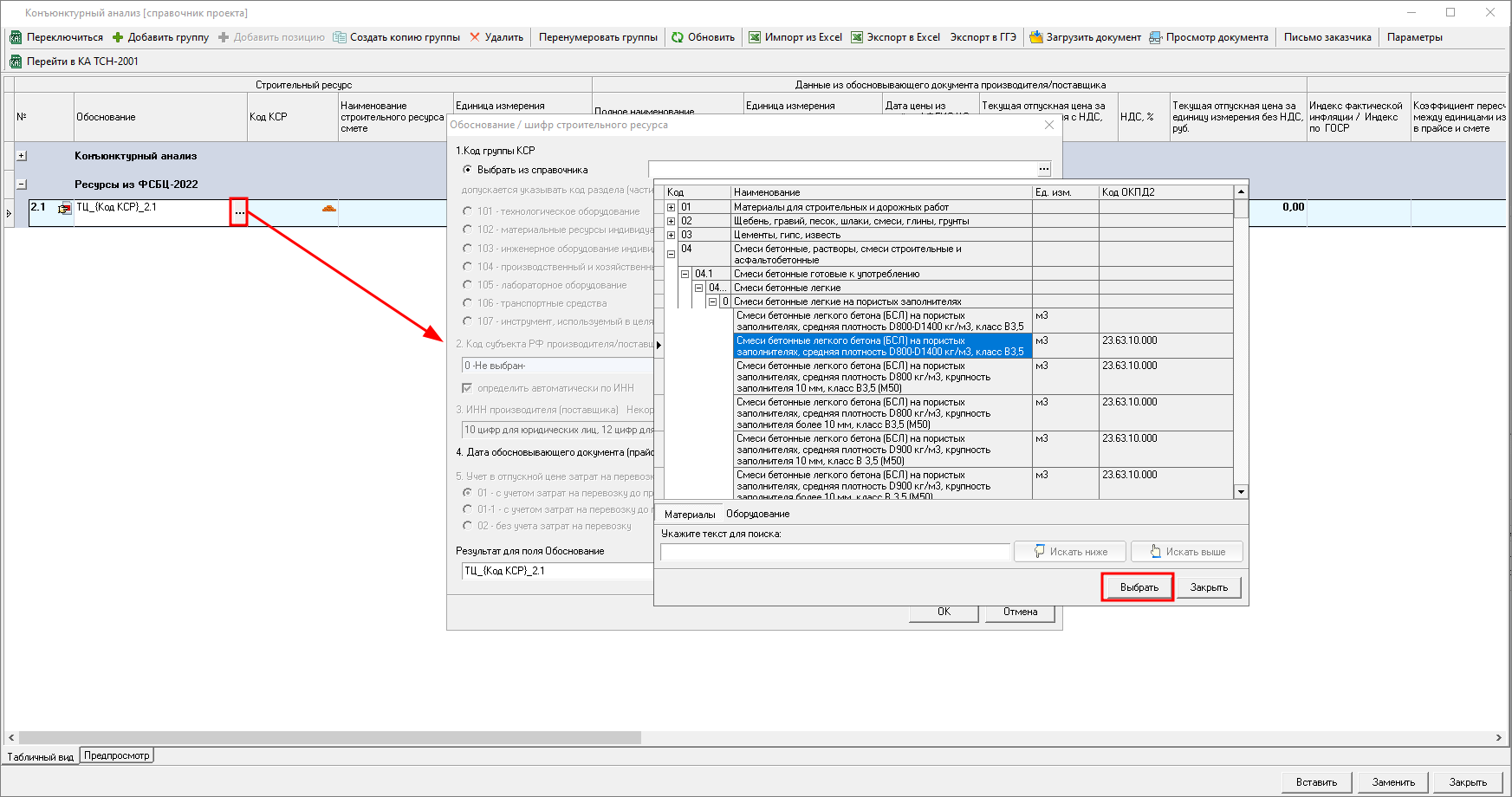

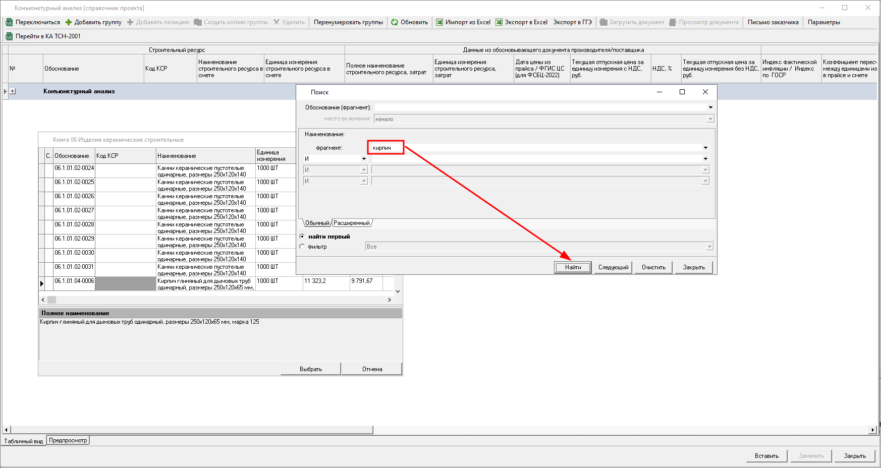

Для поиска ресурсов в открытом сборнике ФСБЦ-2022, нажмите правой кнопкой мыши и выберите "Поиск в сборнике"
поиск в сборнике
В окне "Поиск" внесите обоснование или наименование и нажмите "Найти", для продолжения поиска нажмите "Следующий"
поиск в сборнике
Выберите ресурс и нажмите "Выбрать".
Шифр ресурса будет сформирован автоматически и включает: буквенное обозначение "ТЦ", код самого ресурса и номер позиции
код ресурса
Если нужно заменить ресурс на другой, нажмите в строке в колонке "Код КСР". Затем нажмите на многоточие и выберите новый ресурс из сборника
замена ресурса

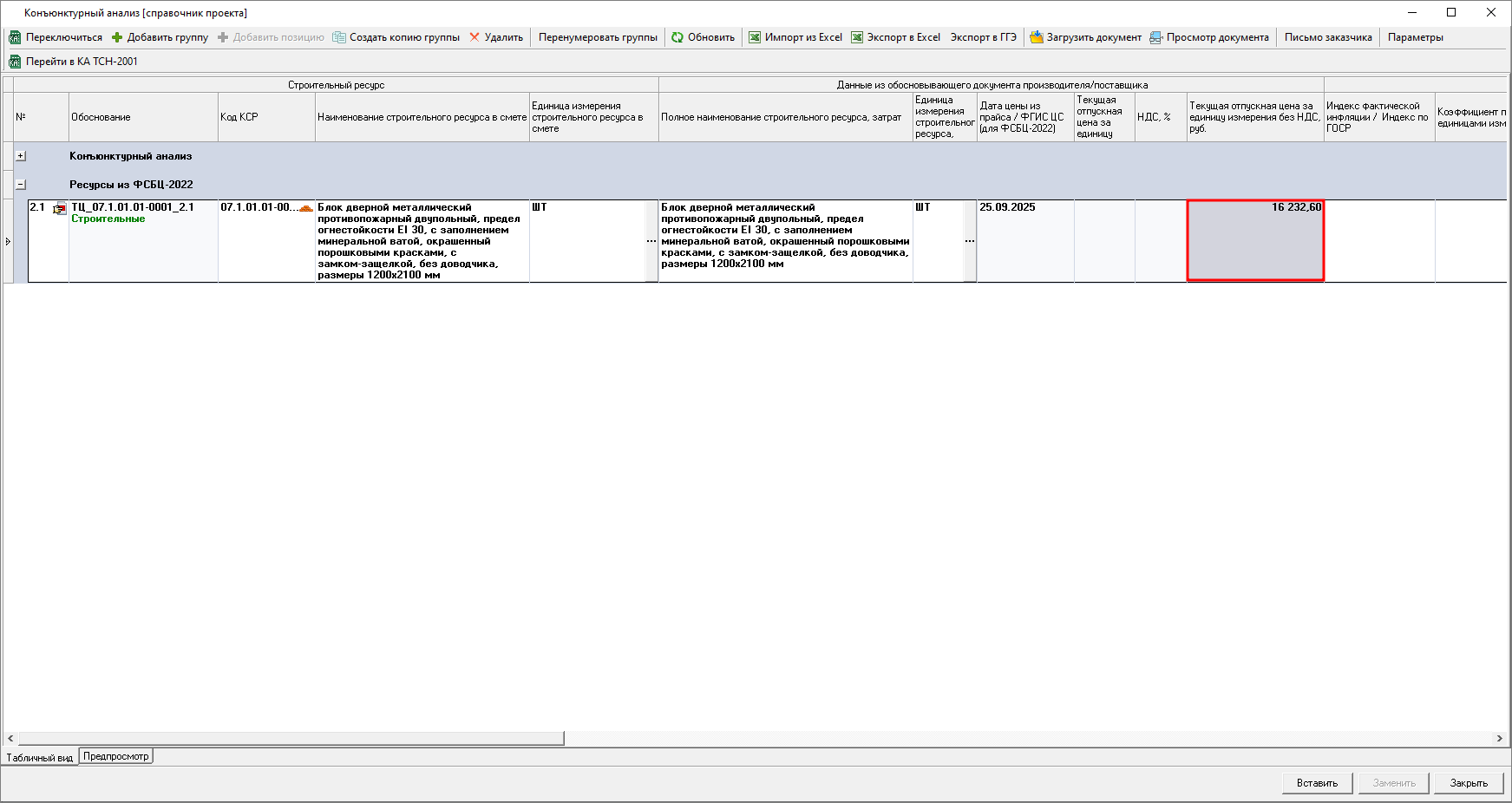

Для добавления строки материала или оборудования в Раздел "Ресурсы из ФСБЦ-2022" нажмите в панели инструментов "Добавить группу" - "Добавить материал в раздел ФСБЦ-2022" или "Добавить оборудование в раздел ФСБЦ-2022", либо нажмите правой кнопкой мыши и выберите аналогичные пункты
Добавить материал в раздел ФСБЦ 2022
В новой строке в колонке "Обоснование" нажмите на многоточие. Выберите ресурс из справочника КСР и нажмите "Выбрать"
Заполните недостающие данные и внесите стоимость в колонку "Текущая отпускная цена за единицу измерения без НДС, руб."

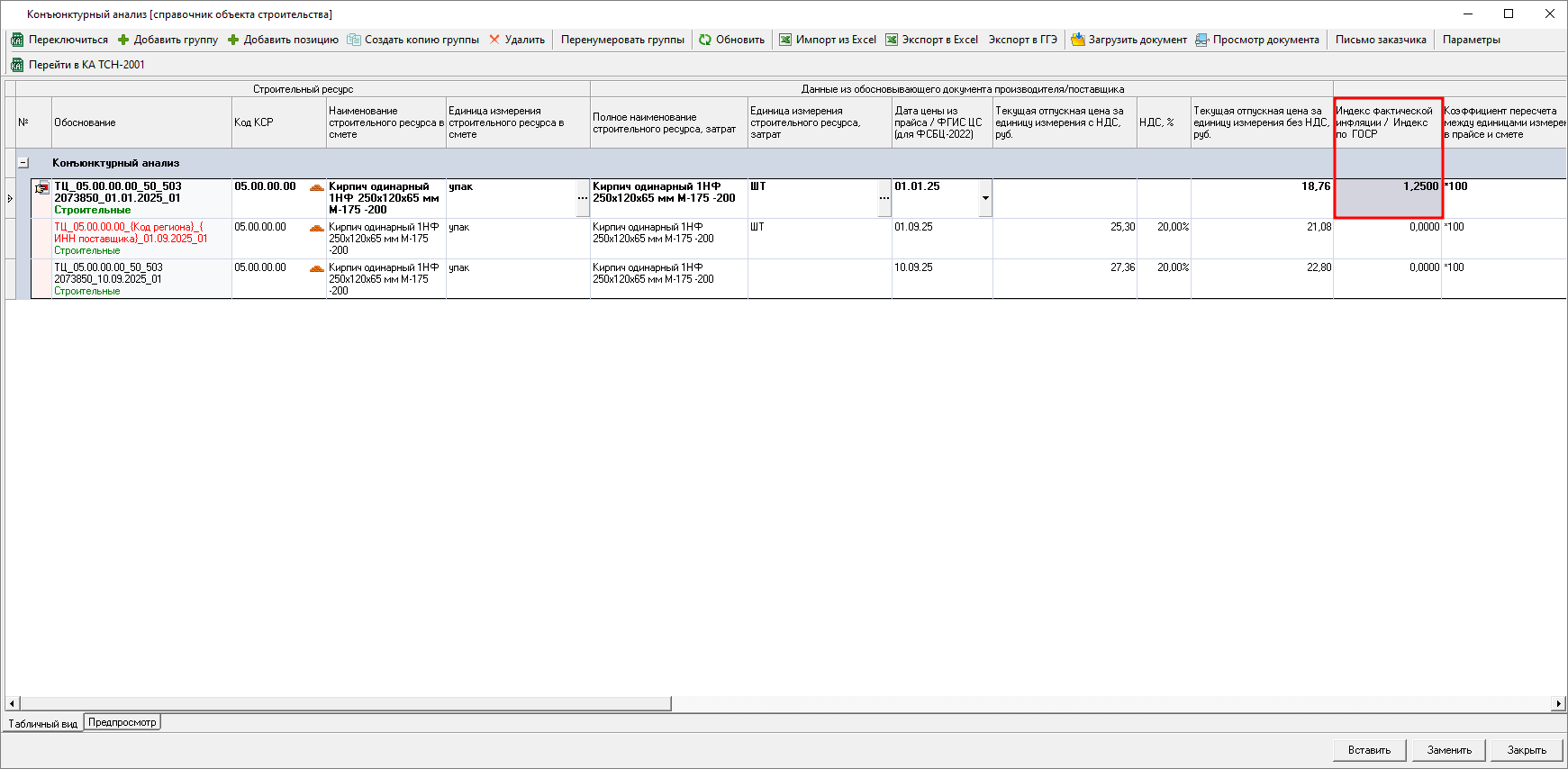

При применении индекса инфляции, он отображается в колонке "Индекс фактической инфляции / Индекс по ГОСР" (группы однородных строительных ресурсов), а при применении текущей цены - она отображается в колонке "Текущая отпускная стоимость единицы измерения без учета НДС, руб.".
Индекс или текущую цену также можно внести вручную в соответствующие колонки.

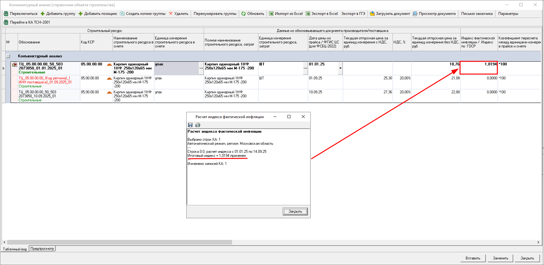

Применение индекса фактической инфляции
Автоматический расчет индекса

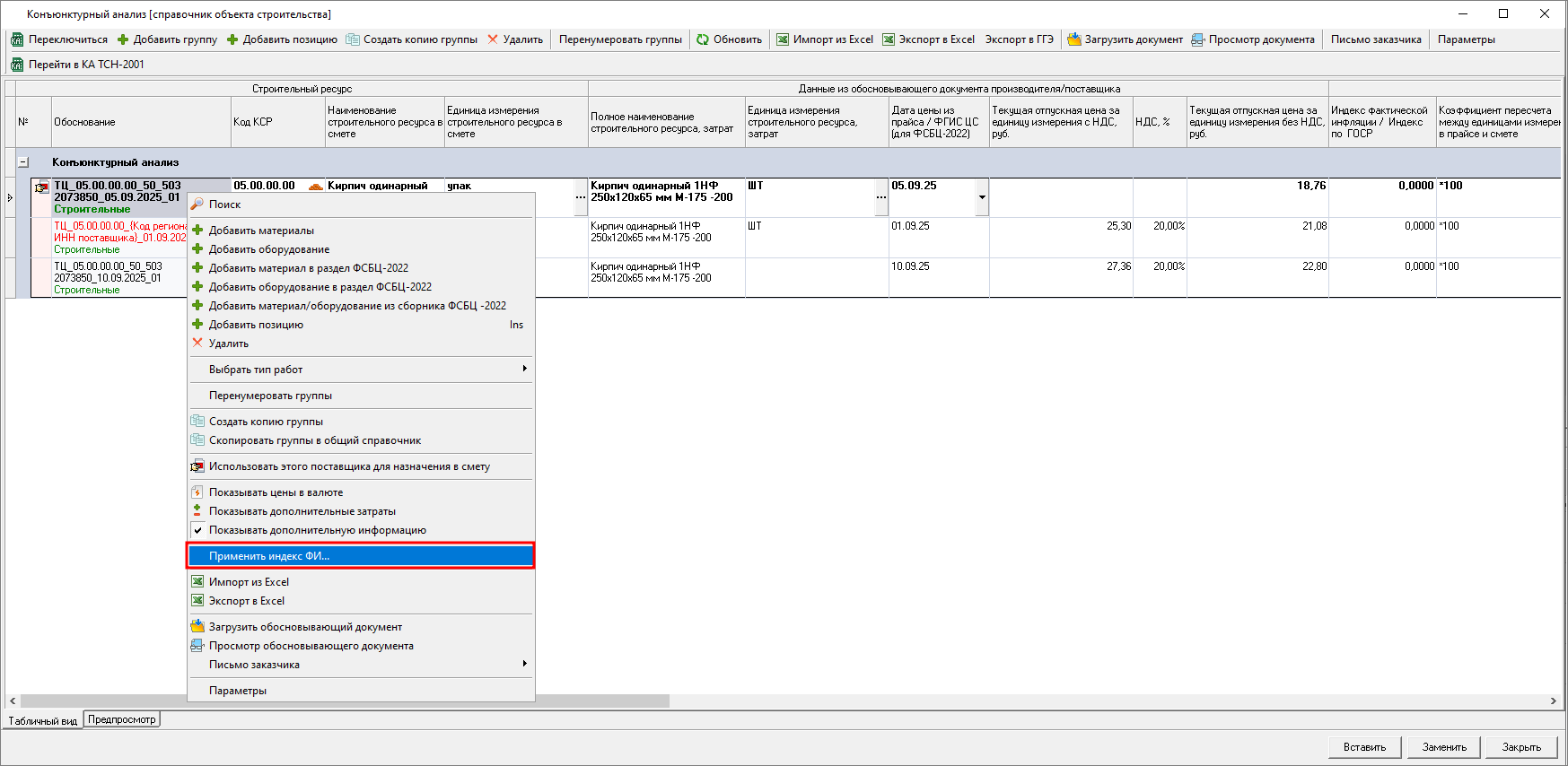

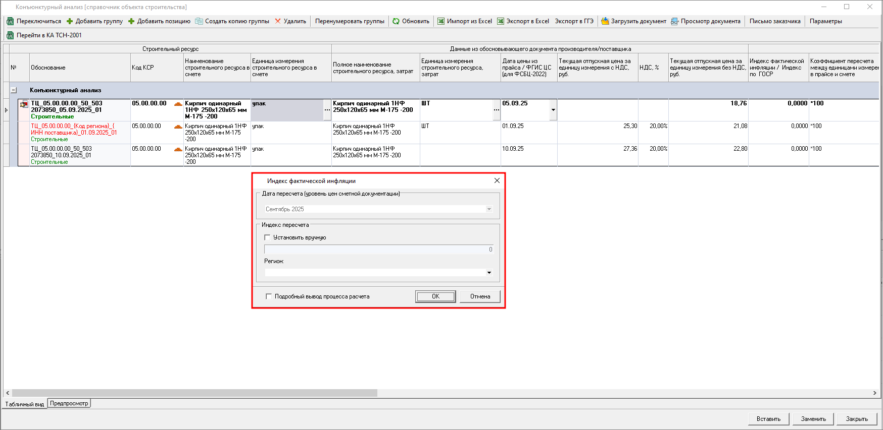

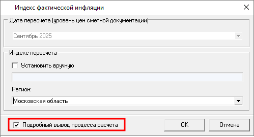

Для автоматического расчета и применения индекса фактической инфляции к строкам, добавленным на основании коммерческих предложений, выберите строку (несколько строк), нажмите правой кнопкой мыши, выберите "Применить индекс ФИ..."
назначить индекс ФИ
В окне "Индекс фактической инфляции" отображается дата пересчета, выбранная в параметрах КА. Выберите регион
регион
Для отображения информационного окна с расчетом индекса, установите флажок "Подробный вывод процесса расчета" и нажмите "ОК"
автоматическое назначение индексов
Будет произведен расчет и применен индекс. Индекс отображается в колонке "Индекс фактической инфляции / Индекс по ГОСР" (группы однородных строительных ресурсов)
Фактический индекс инфляции рассчитывается отдельно для каждой строки, учитывая дату цены в прайс-листе и дату уровня цен (устанавливается в параметрах справочника КА), при условии загруженного справочника индексов инфляции.

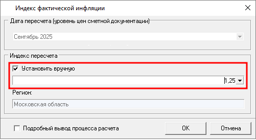

Для применения вручную индекса фактической инфляции к строкам, добавленным на основании коммерческих предложений, выберите строку и введите значение индекса в колонке "Индекс фактической инфляции / Индекс по ГОСР", затем нажмите <Enter>
назначить индекс ФИ
Чтобы применить индекс фактической инфляции к нескольким строкам сразу, выделите нужные строки, нажмите правой кнопкой мыши и выберите пункт "Применить индекс ФИ..."
назначить индекс ФИ
Поставьте флажок "Установить вручную", внесите индекс и нажмите "ОК"
вручную назначить индекс
Индекс будет применен и внесен в колонку "Индекс фактической инфляции / Индекс по ГОСР" (группы однородных строительных ресурсов)

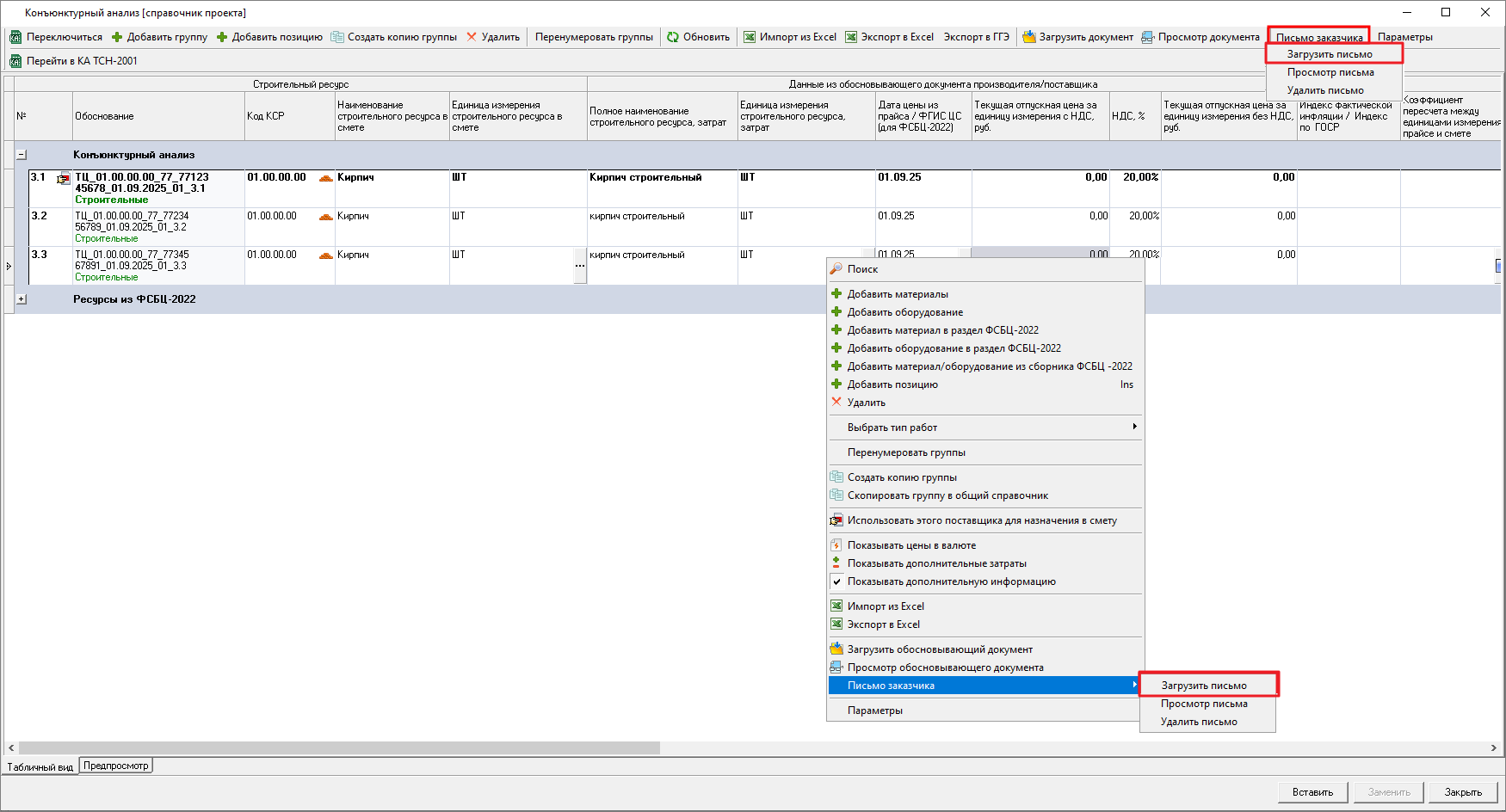

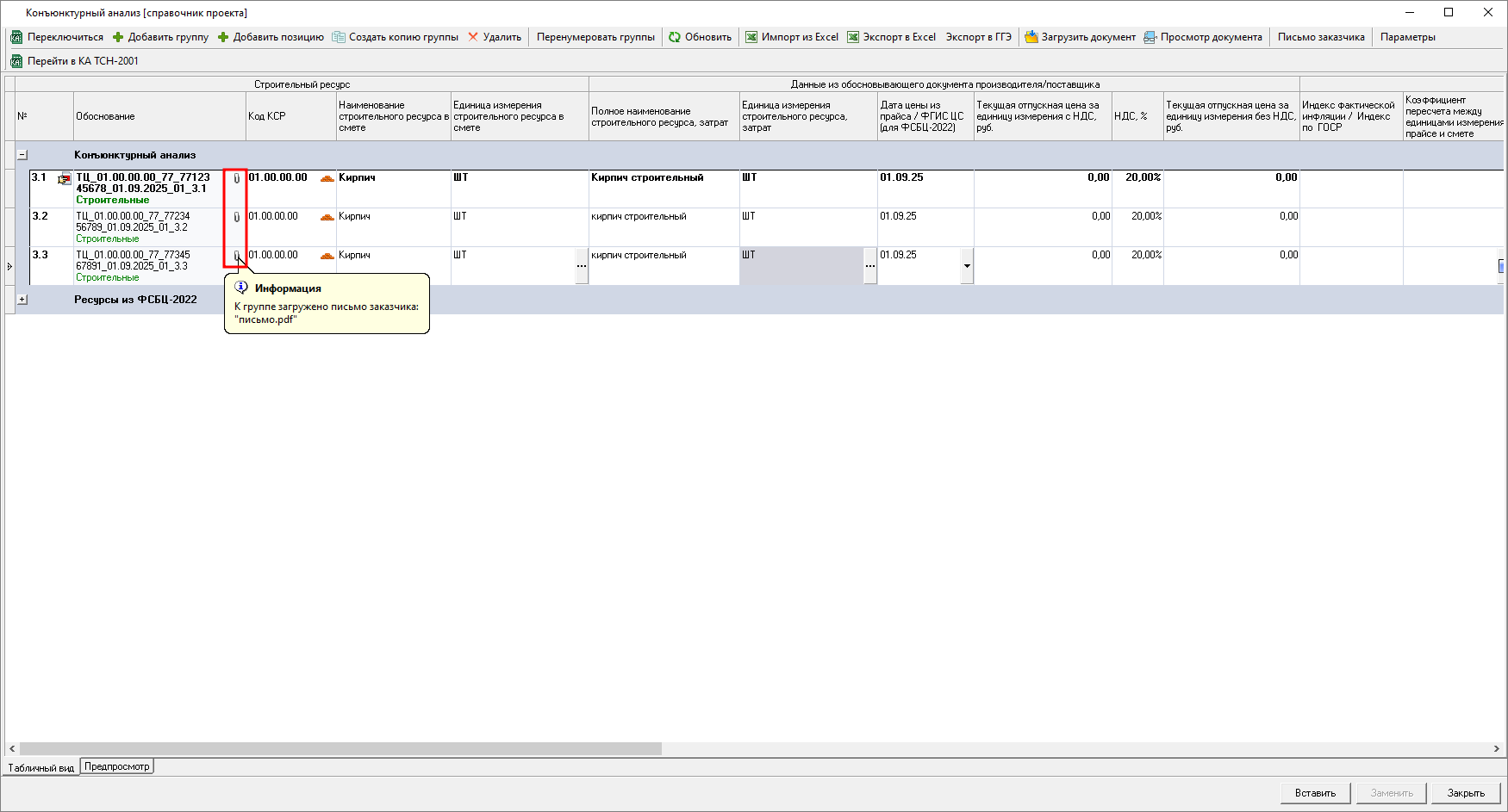

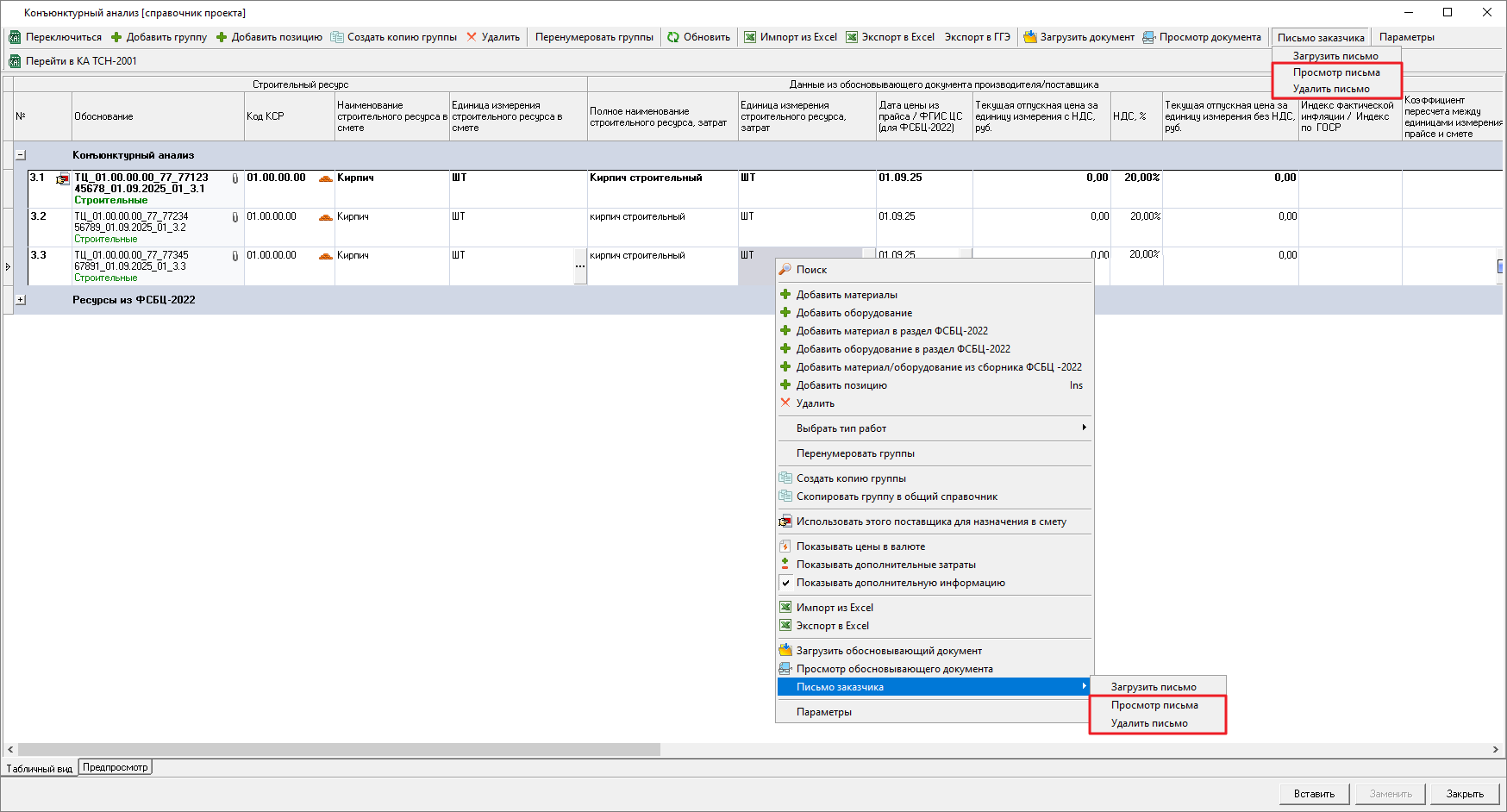

Реализована возможность добавления к строкам файла письма заказчика. Поддерживается загрузка файла в формате *.pdf.
Для загрузки письма выберите группу строк (одну или несколько), нажмите в панели инструментов "Письмо заказчика" и выберите "Загрузить письмо", либо в контекстном меню выберите аналогичные пункты
загрузить письмо заказчика
После загрузки файла письма заказчика, в колонке "Обоснование" будет отображена индикация, при наведении курсора на которую появится окно с информацией о прикрепленном документе
индикация письма заказчика
Для просмотра или удаления файла письма выберите строку, нажмите на панели инструментов "Письмо заказчика" и выберите соответствующий пункт, продублировано в контекстном меню
просмотр и удаление письма заказчика

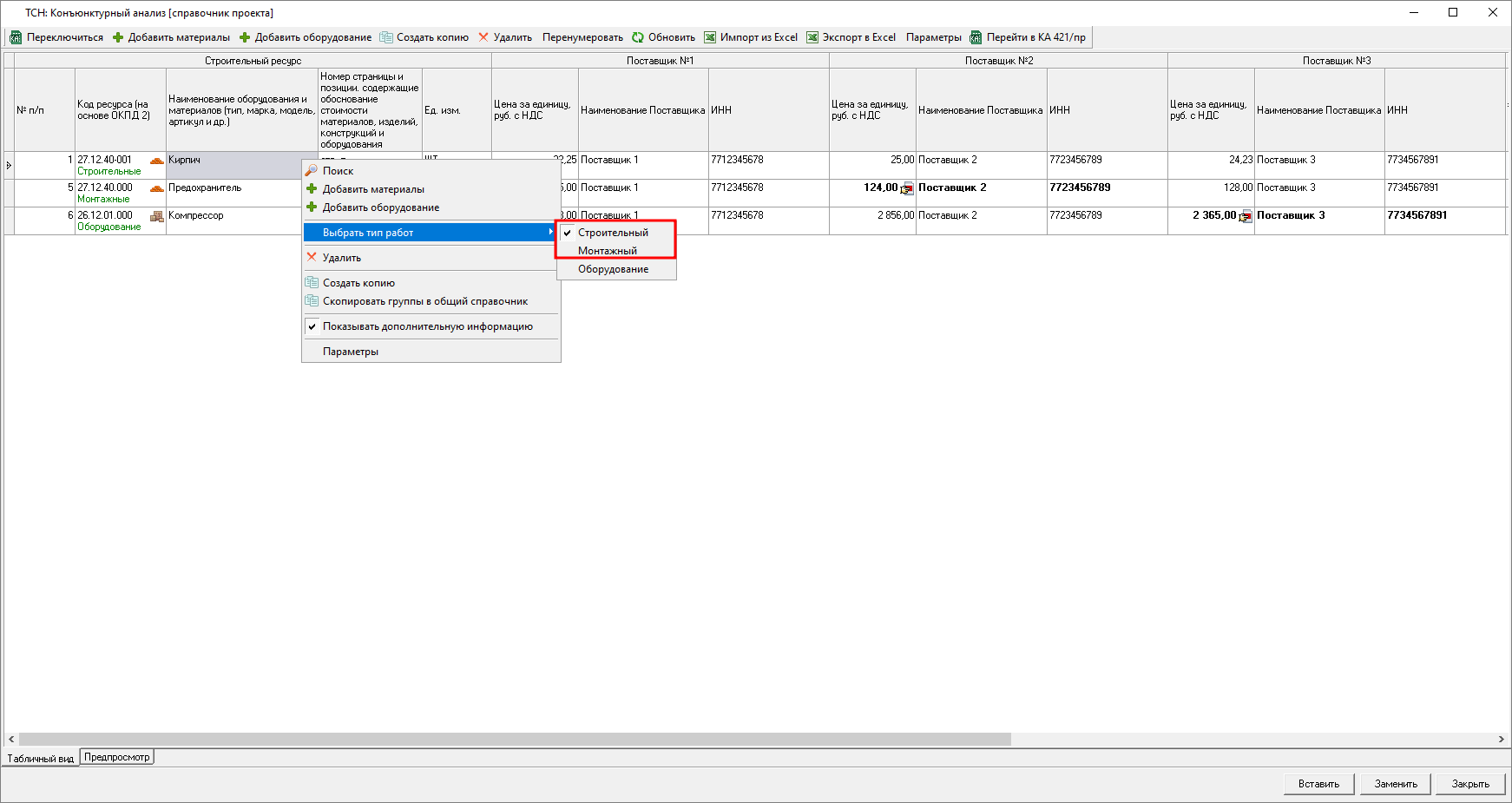

Изменение типа работ
По умолчанию, добавляемым в конъюнктурный анализ материалам, присваивается тип работ "Строительные". Для изменения нажмите правой кнопкой мыши на строке и выберите "Выбрать тип работ" - "Строительные" или "Монтажные"
выбрать тип работ
В колонке "Обоснование" у строк с типом "Материал" отображается индикация выбранного типа работ

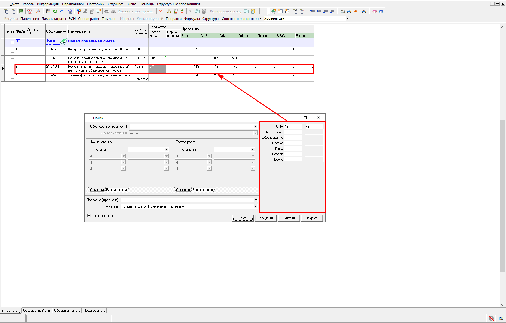

Доработан режим поиска в смете по ЕРКР ТСН-2001
Доработан режим поиска расценок в смете по ЕРКР ТСН-2001 в части поиска по элементам затрат

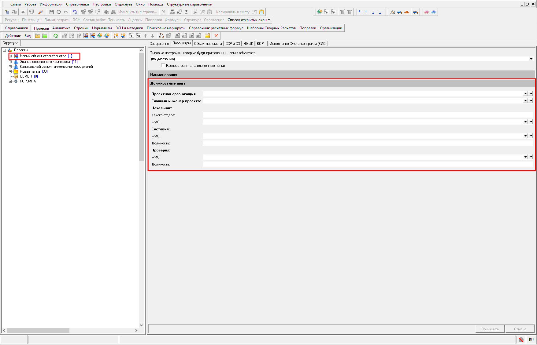

Поля "Должностные лица" перенесены в объект строительства
Для корректного формирования отчетов и файлов XML МГЭ/ГГЭ данные о лицах, подписывающих документы, перенесены из параметров проекта, пускового комплекса и этапа строительства в параметры объекта строительства на вкладку "Должностные лица"

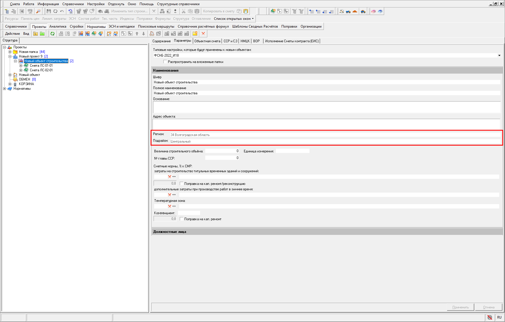

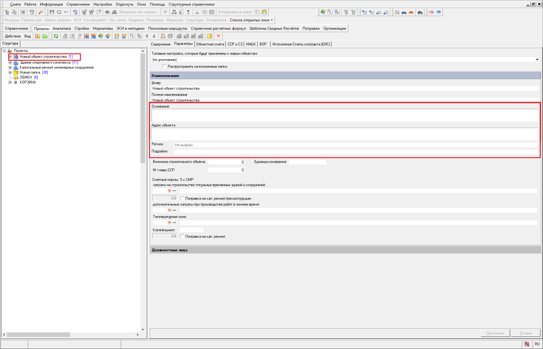

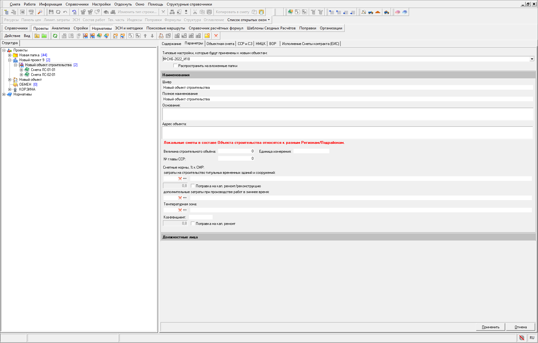

На вкладке "Наименования" добавлены поля "Основание", "Адрес объекта", "Район" и "Подрайон"
описание и адрес объекта
Данные по району и подрайону в параметрах объекта строительства отображаются справочно, на основе данных по локальным сметам, входящим в состав этого объекта строительства
подрайон и район
В случае если в локальных сметах содержатся разные данные, в параметрах объекта строительства будет выведено информационное сообщение
разные регионы в ЛС

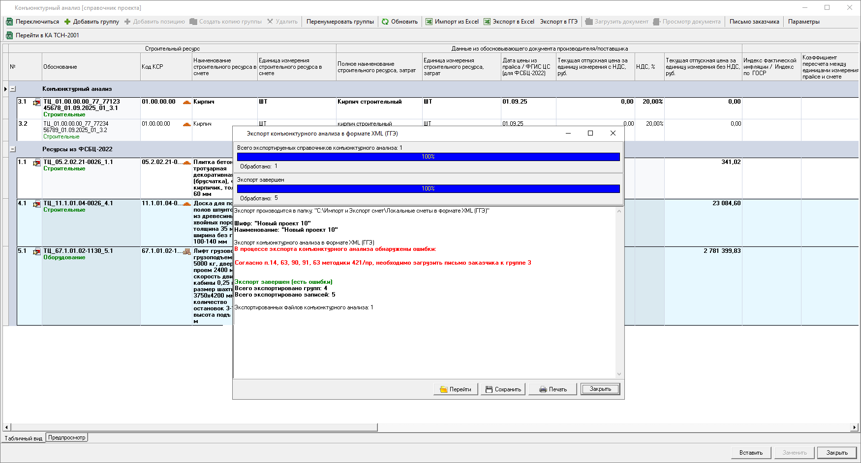

Обеспечена возможность выгрузки данных конъюнктурного анализа в формат XML (ГГЭ) в соответствии с XML-схемой версии 4.02 (согласно 30/пр).

Доработан экспорт объектных сметных расчетов в XML (ГГЭ), содержащих информацию о районе и подрайоне.
