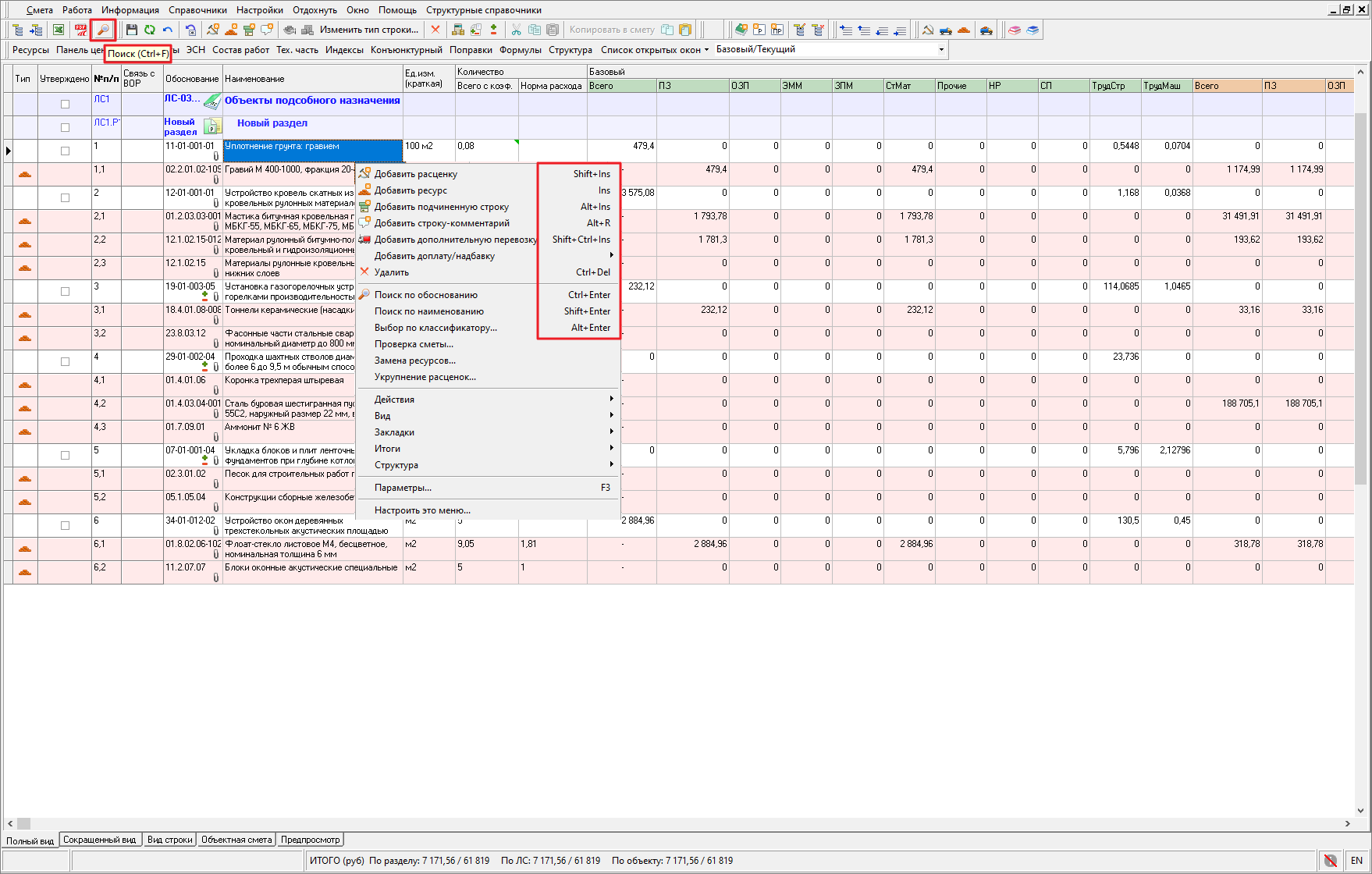

Сочетания клавиш быстрого доступа показаны в контекстном меню при выборе пункта, а также в некоторых всплывающих подсказках
Smeta.RU Обозначение горячих клавиш

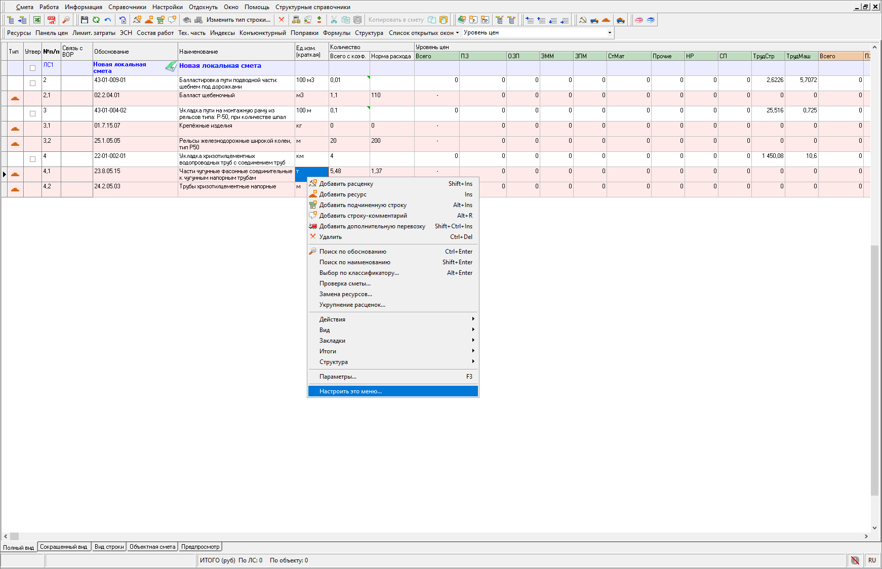

Для назначения собственных горячих клавиш в контекстном меню нажмите "Настроить это меню..."

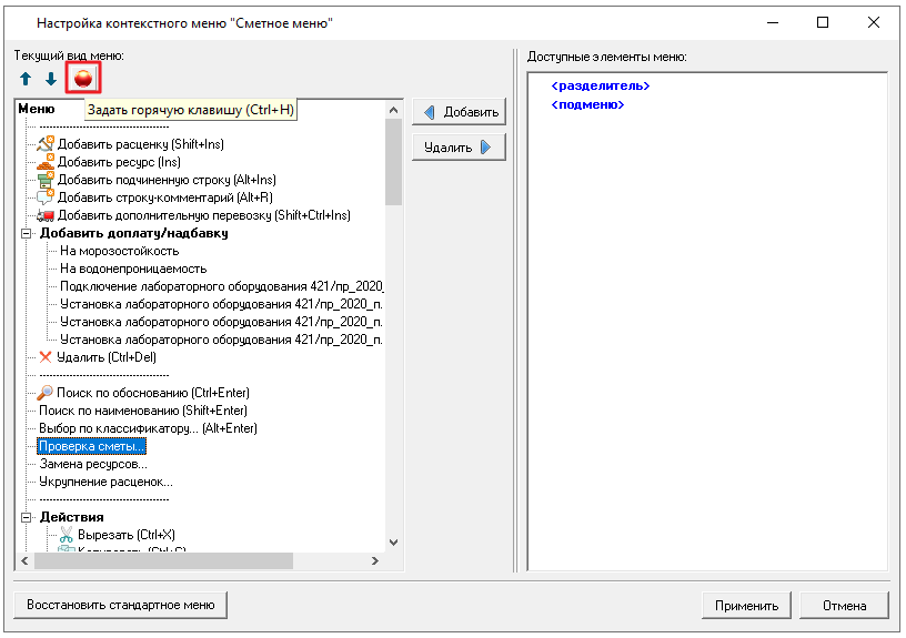

В окне "Настройка контекстного меню" выделите нужную функцию и на панели инструментов нажмите "Задать горячую клавишу" или сочетание клавиш <Ctrl+H>
Smeta.RU Задание собственных горячих клавиш

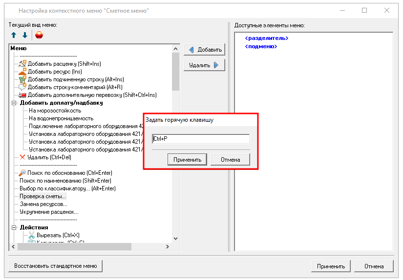

Нажмите сочетание клавиш и "Применить"

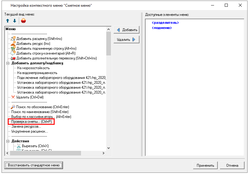

К выбранной функции будет назначено данное сочетание клавиш

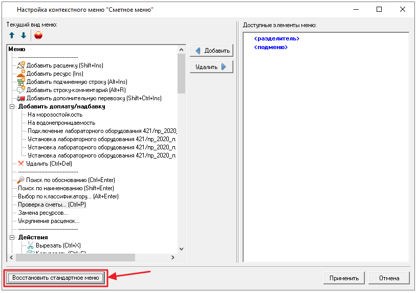

Для восстановления стандартного меню и горячих клавиш нажмите "Восстановить стандартное меню"
Smeta.RU Восстановление стандартного контекстного меню и горячих клавиш
После подтверждения операции настройки будут приведены к стандартному виду.
