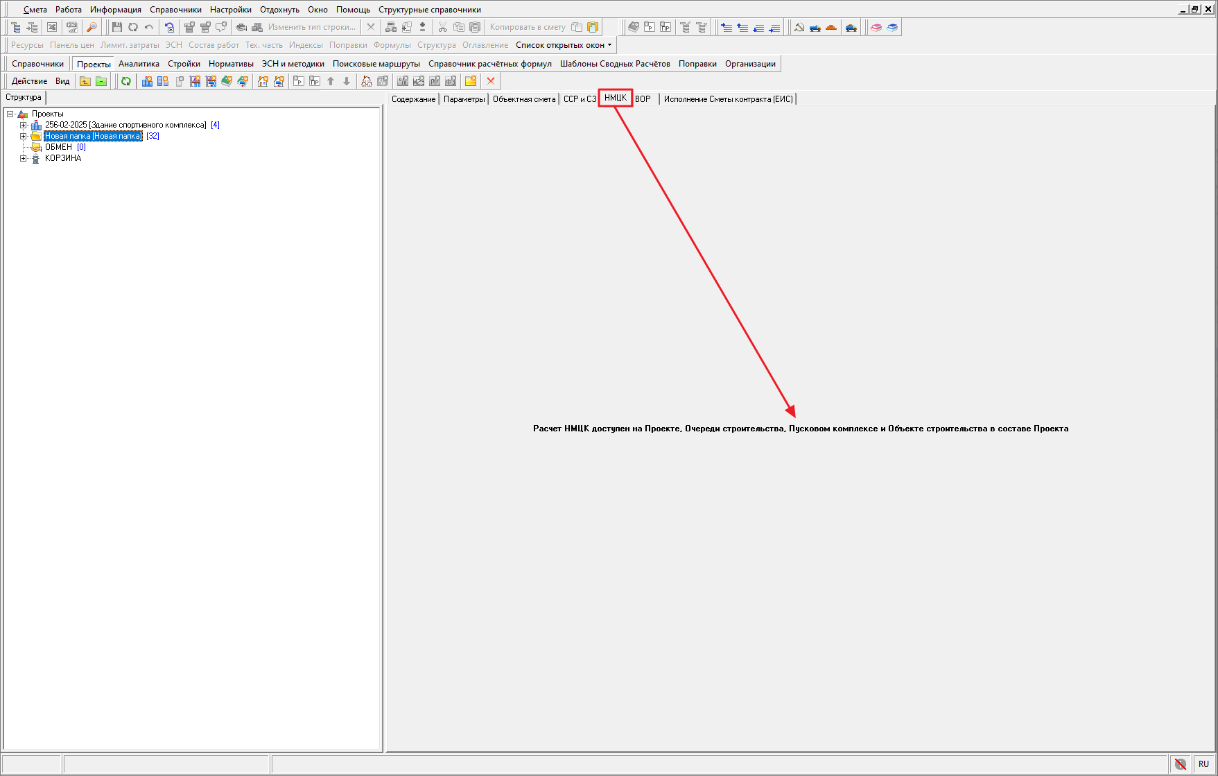

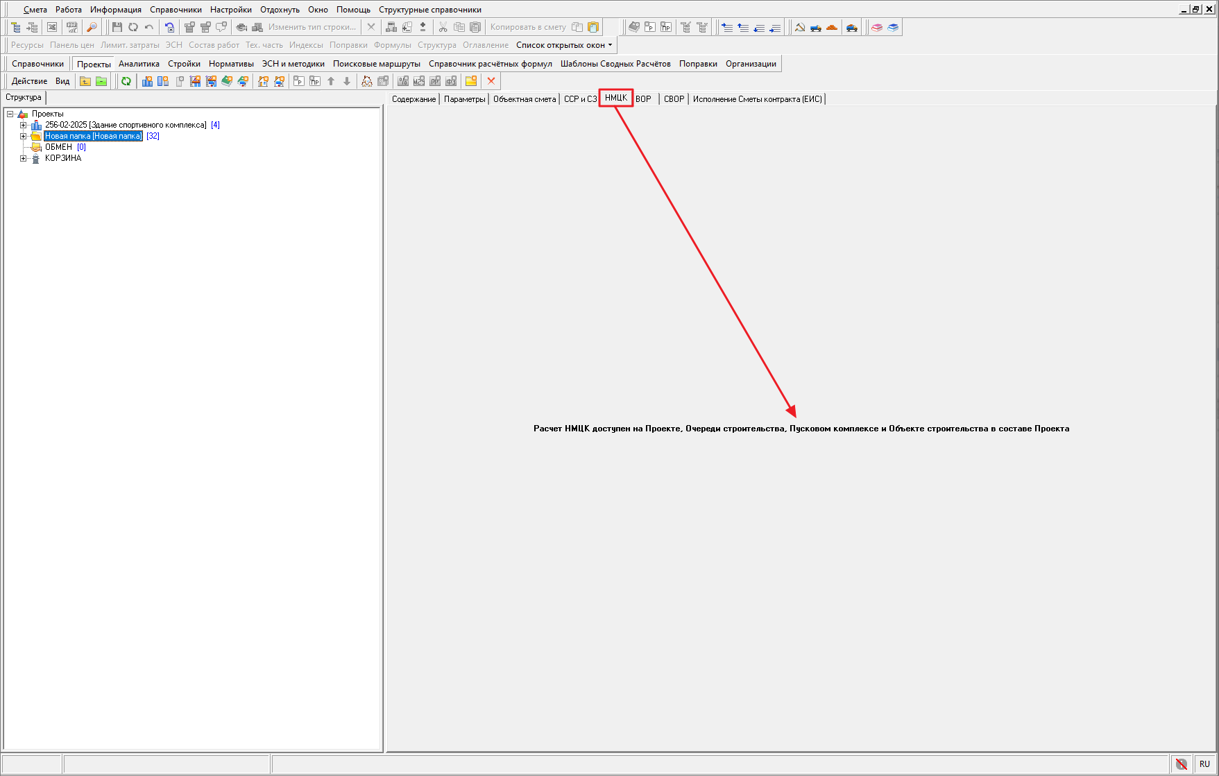

Создание расчета (проекта) НМЦК (начальной максимальной цены контракта) доступно на узлах Проект, Очередь Строительства, Пусковой комплекс, Объект Строительства
Smeta.RU Вкладка НМЦК на папке

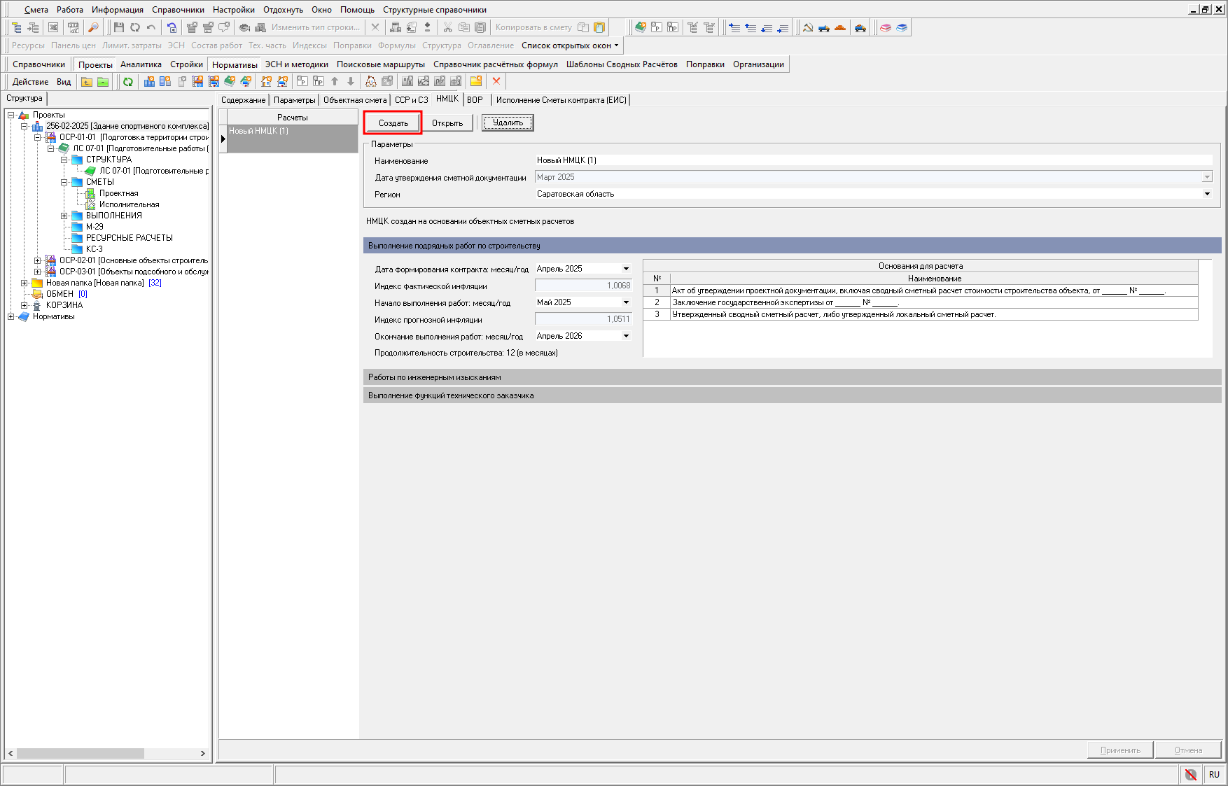

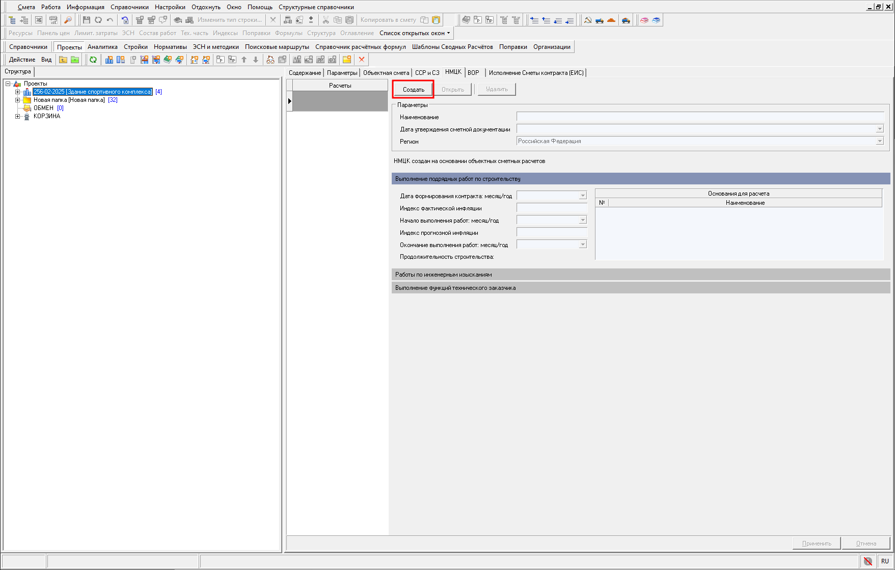

Для добавления расчета НМЦК нажмите кнопку "Создать"
Smeta.RU Создание НМЦК

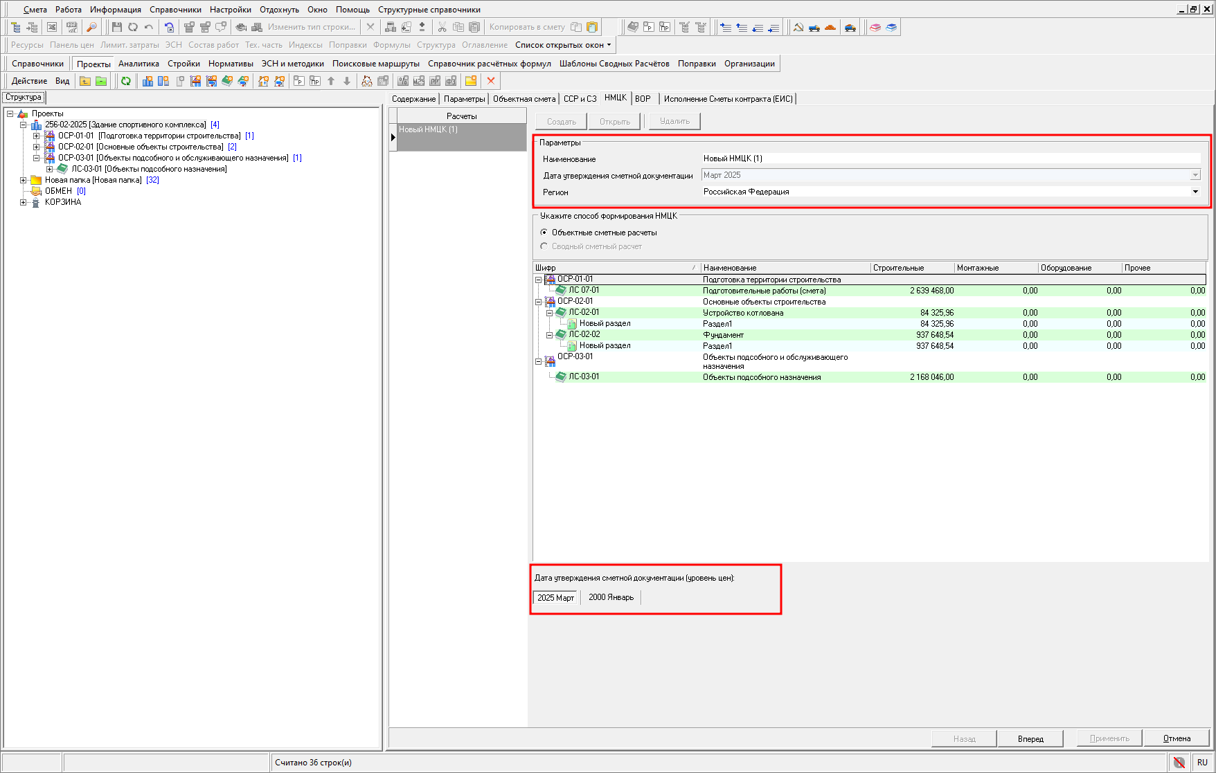

На первом шаге создания НМЦК задайте Наименование и выберите дату утверждения сметной документации - по уровням цен смет, которые входят в узел структуры
Smeta.RU Заполнение параметров создания НМЦК

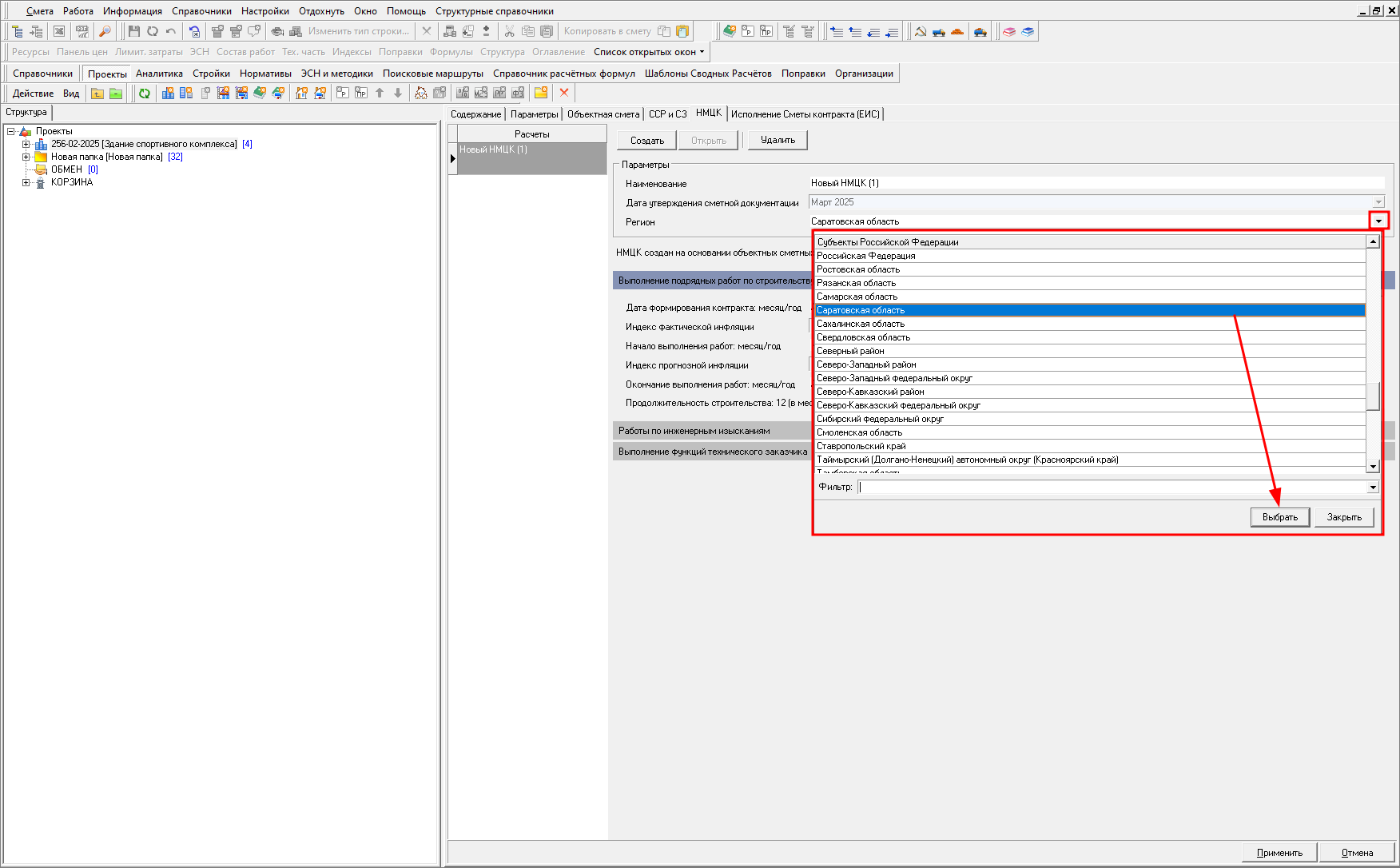

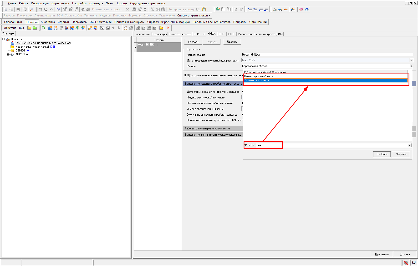

Укажите регион, это необходимо для использования индексов прогнозной и фактической инфляции
Smeta.RU Выбор региона при создании НМЦК
Для быстрого поиска необходимого региона есть возможность фильтра
Smeta.RU Поиск региона при создании НМЦК

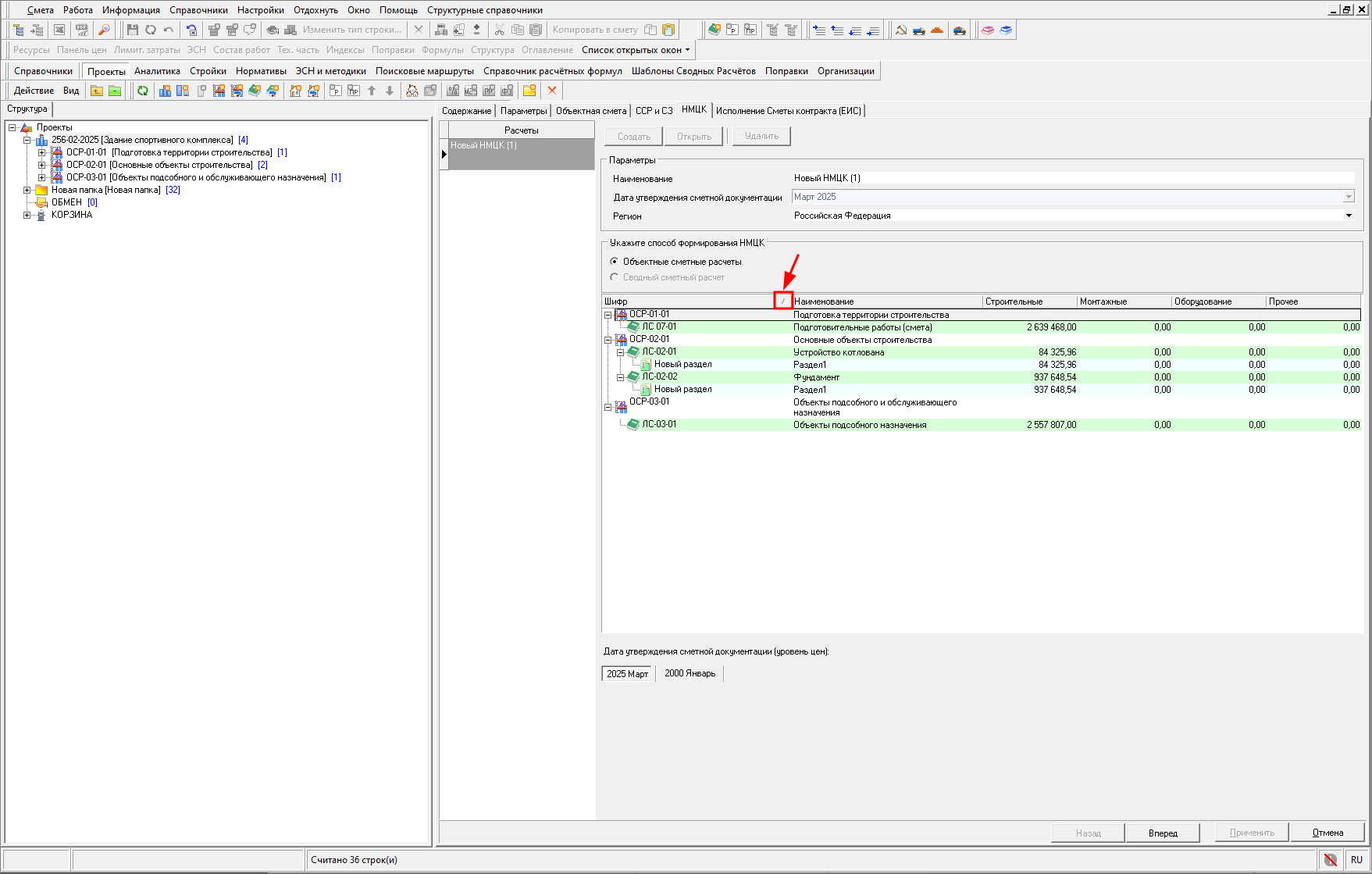

В секции данных по сметам в колонке "Шифр" есть возможность сортировки смет по шифру от большего к меньшему и наоборот
Smeta.RU Сортировка объектов по шифру при создании НМЦК

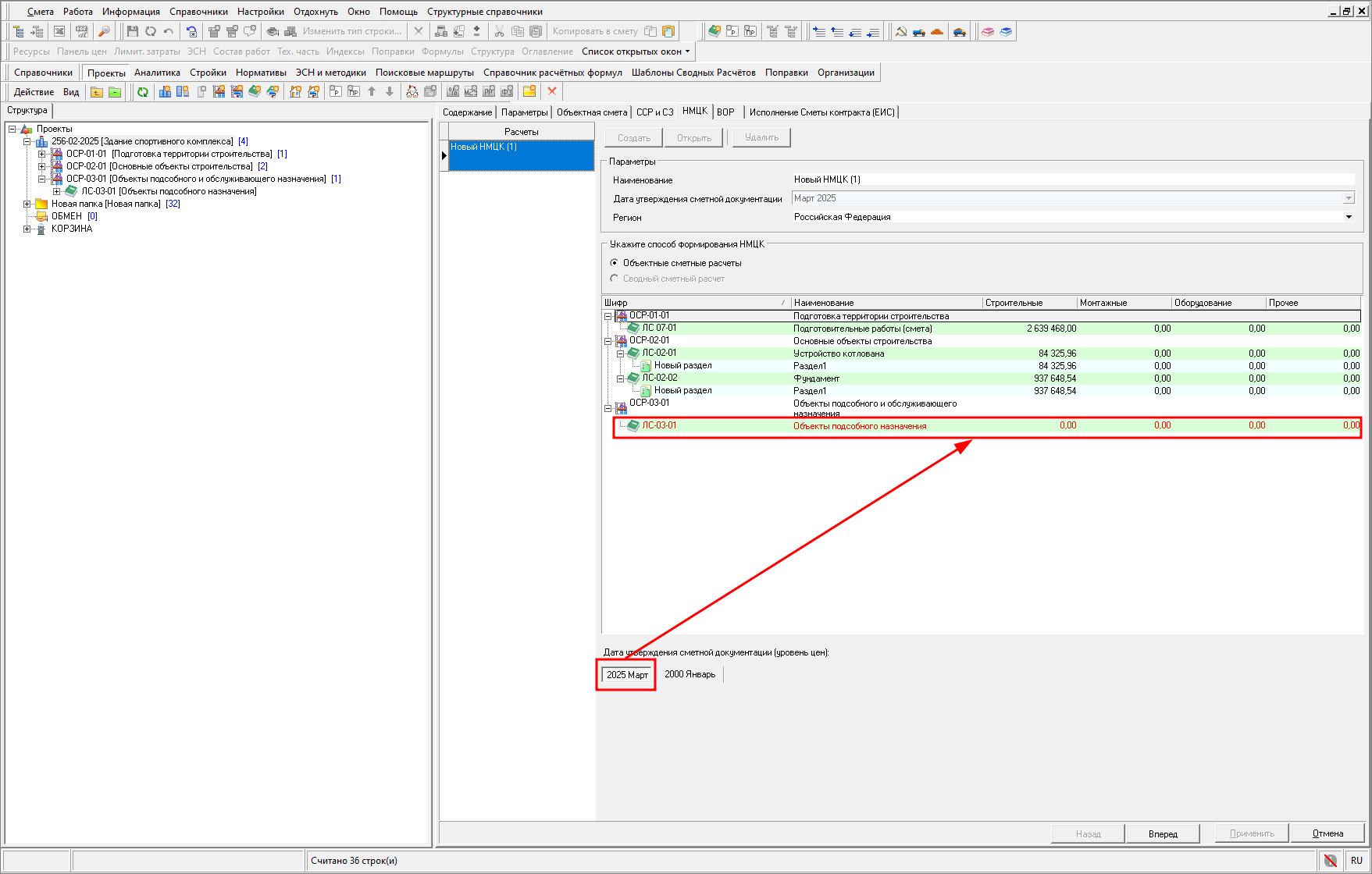

Для составления НМЦК используется утвержденная сметная документация, поэтому предполагается, что все сметы, входящие в узел структуры рассчитаны в одинаковом уровне цен.
В секции данных по сметам красным шрифтом выделены сметы, у которых отсутствует выбранный уровень цен
Smeta.RU Индикация отсутствия в сметах нужного уровня цен при создании НМЦК

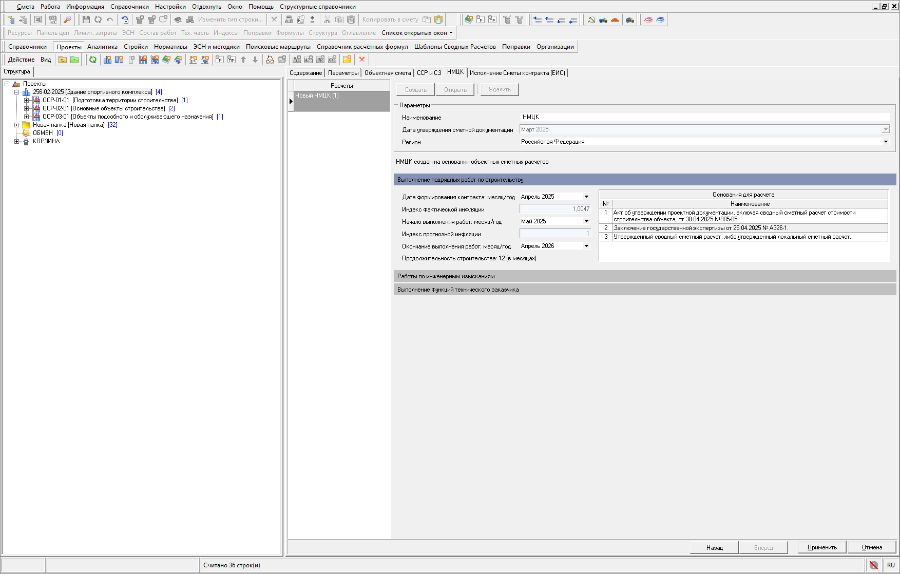

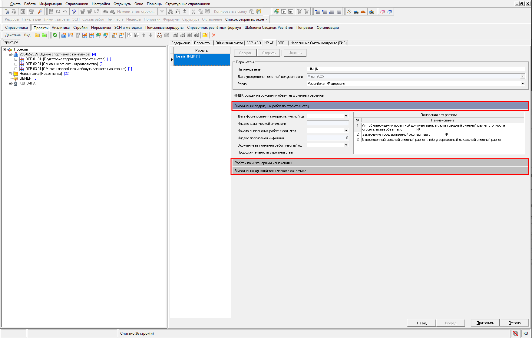

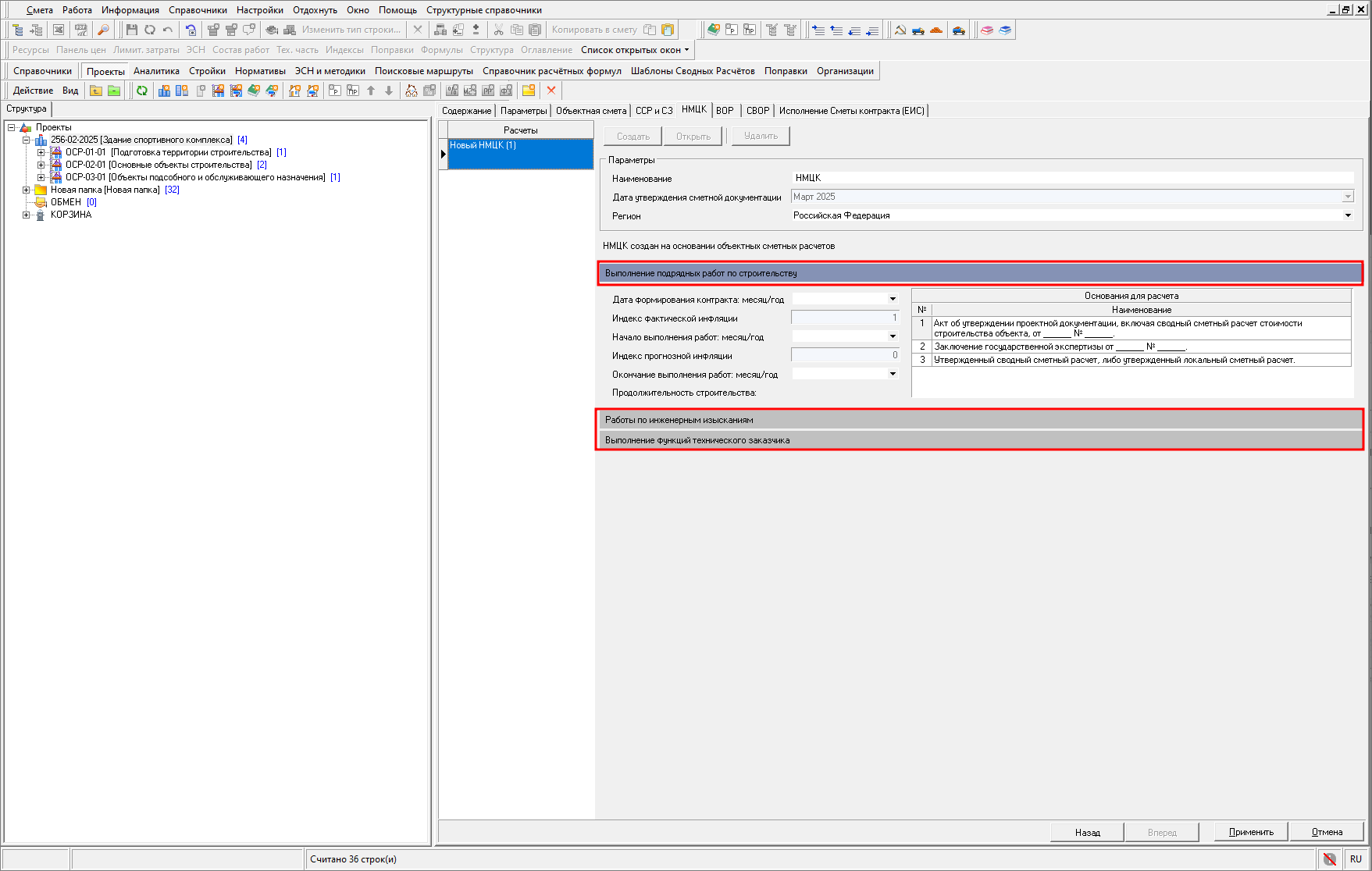

На следующем шаге можно указать: Дату формирования контракта, Начало и Окончание выполнения работ, на вкладках "Выполнение подрядных работ по строительству", "Работы по инженерным изысканиям" и "Выполнение функций технического заказчика".
Индексы фактической и прогнозной инфляции (заполняются автоматически в соответствии с данными опубликованными на официальных сайтах Росстата и Министерства экономического развития Российской Федерации).
Продолжительность строительства - рассчитывается автоматически и не подлежит корректировке.
В правой части окна есть возможность задать "Основания для расчета" - эти данные будут использоваться для формирования выходной формы
Smeta.RU Внесение оснований для расчета при создании НМЦК
Заполните поля и нажмите "Применить"
Smeta.RU  Заполнение параметров при создании НМЦК

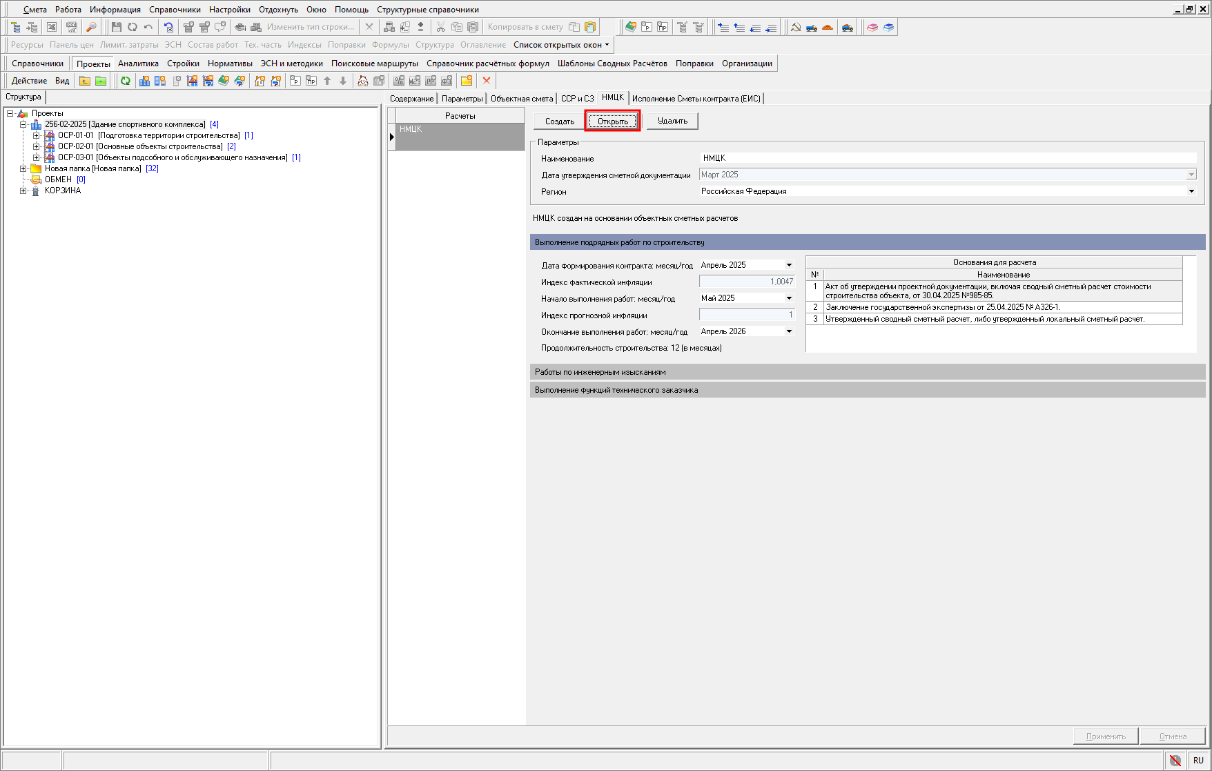

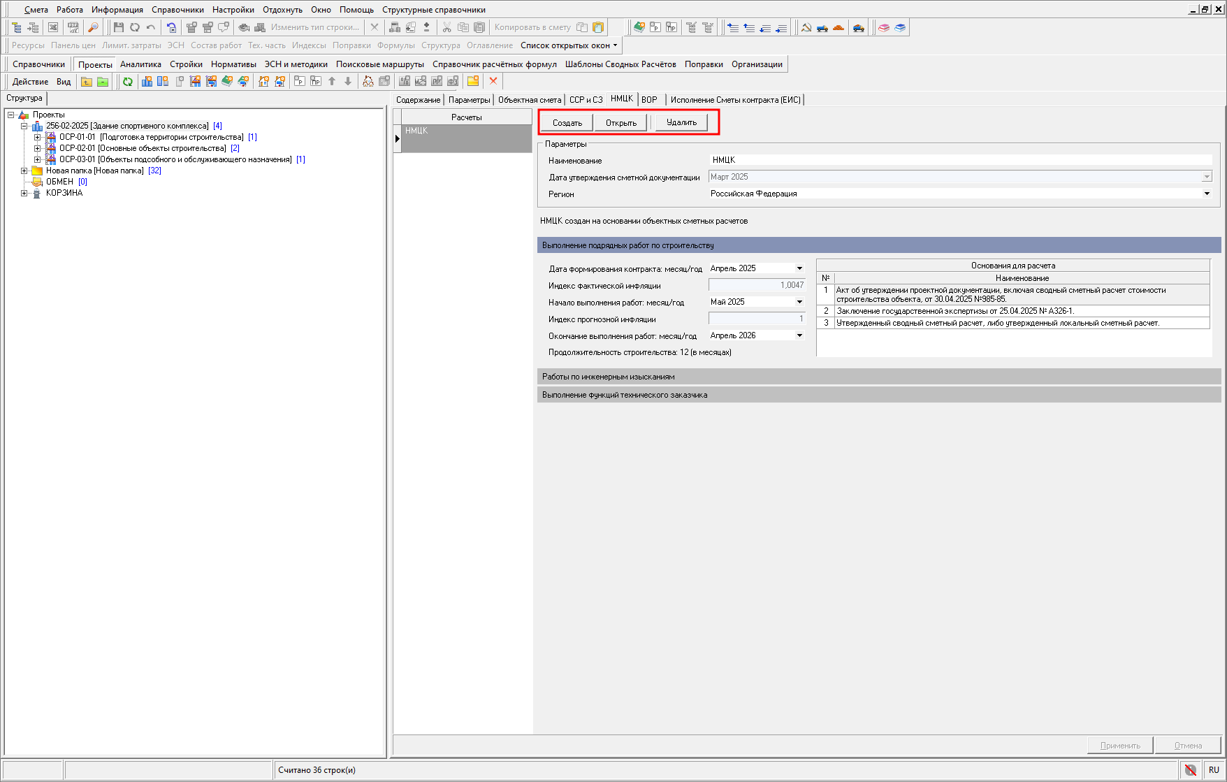

После заполнения параметров станут активными кнопки "Создать", "Открыть", "Удалить"
Smeta.RU Кнопки НМЦК
Для создания еще одного расчета НМЦК нажмите "Создать"
Smeta.RU Создание второго и последующих НМЦК

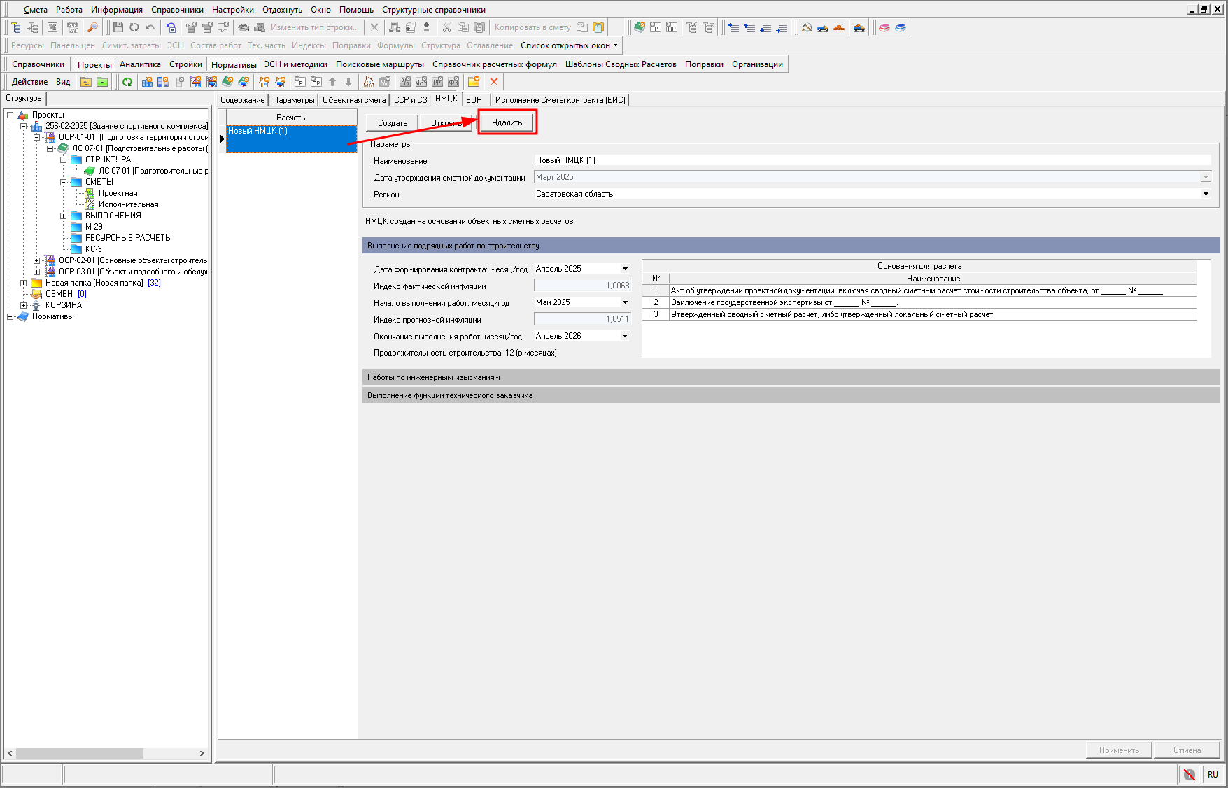

Для удаления выбранного расчета НМЦК нажмите "Удалить"
Smeta.RU Удаление НМЦК
Работа с НМЦК
Для того, чтобы открыть расчет НМЦК, нажмите "Открыть"
Smeta.RU Открытие НМЦК

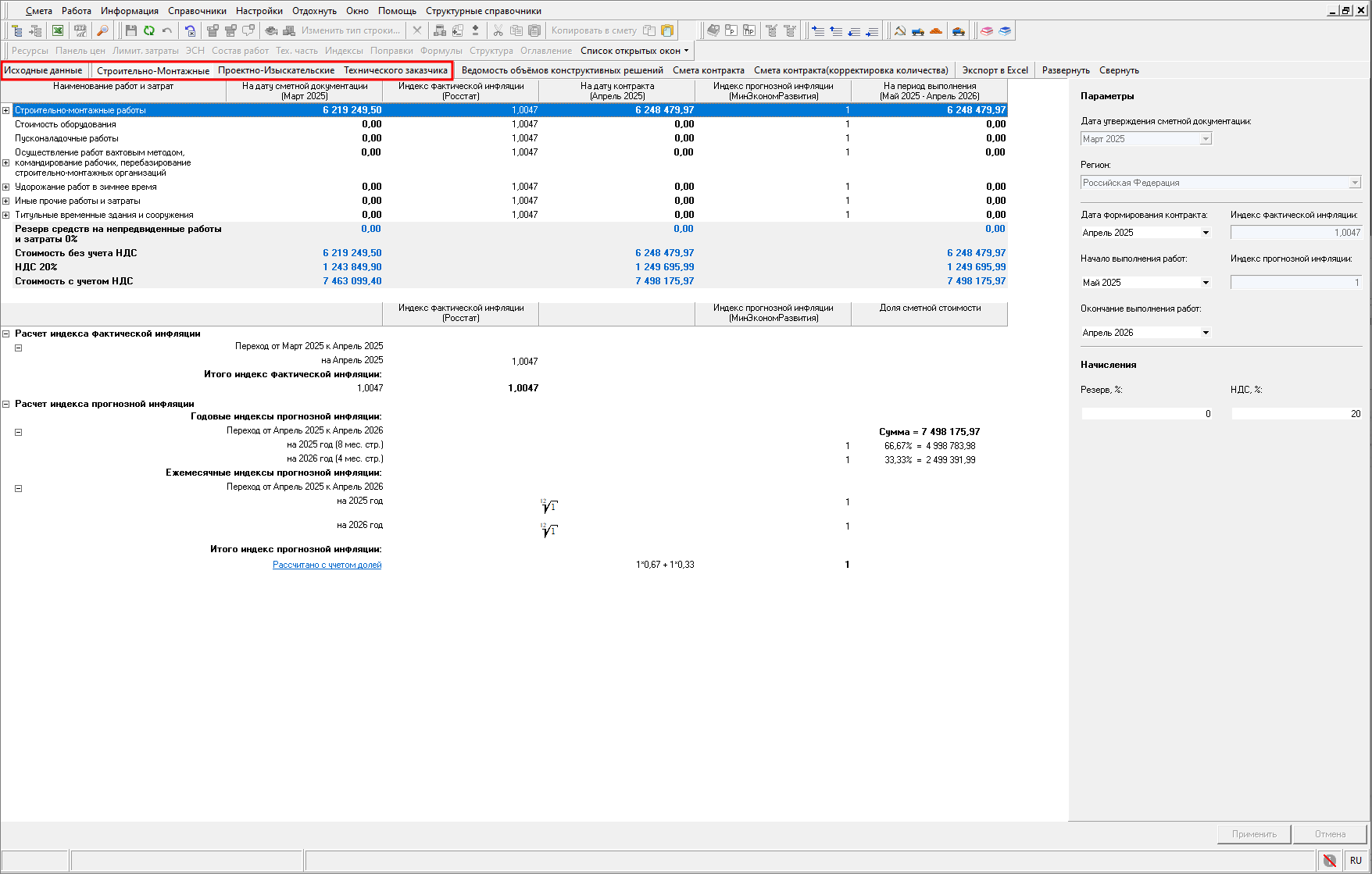

Рабочее окно НМЦК состоит из вкладок "Исходные данные", "Строительно-Монтажные", "Проектно-Изыскательские", "Технического заказчика"
Smeta.RU Вкладки рабочего окна НМЦК

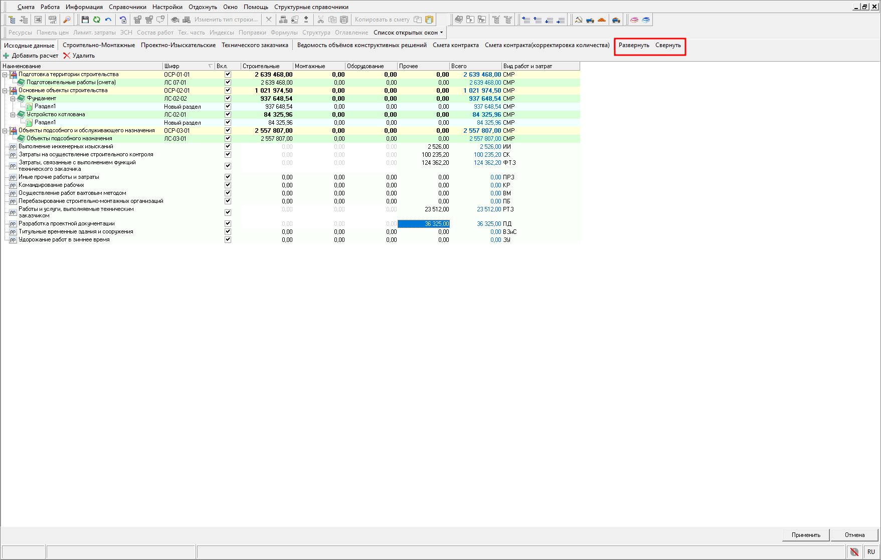

Для разворачивания/сворачивания всех скрытых узлов нажмите "Развернуть"/"Свернуть"
Smeta.RU Развернуть/свернуть узлы НМЦК

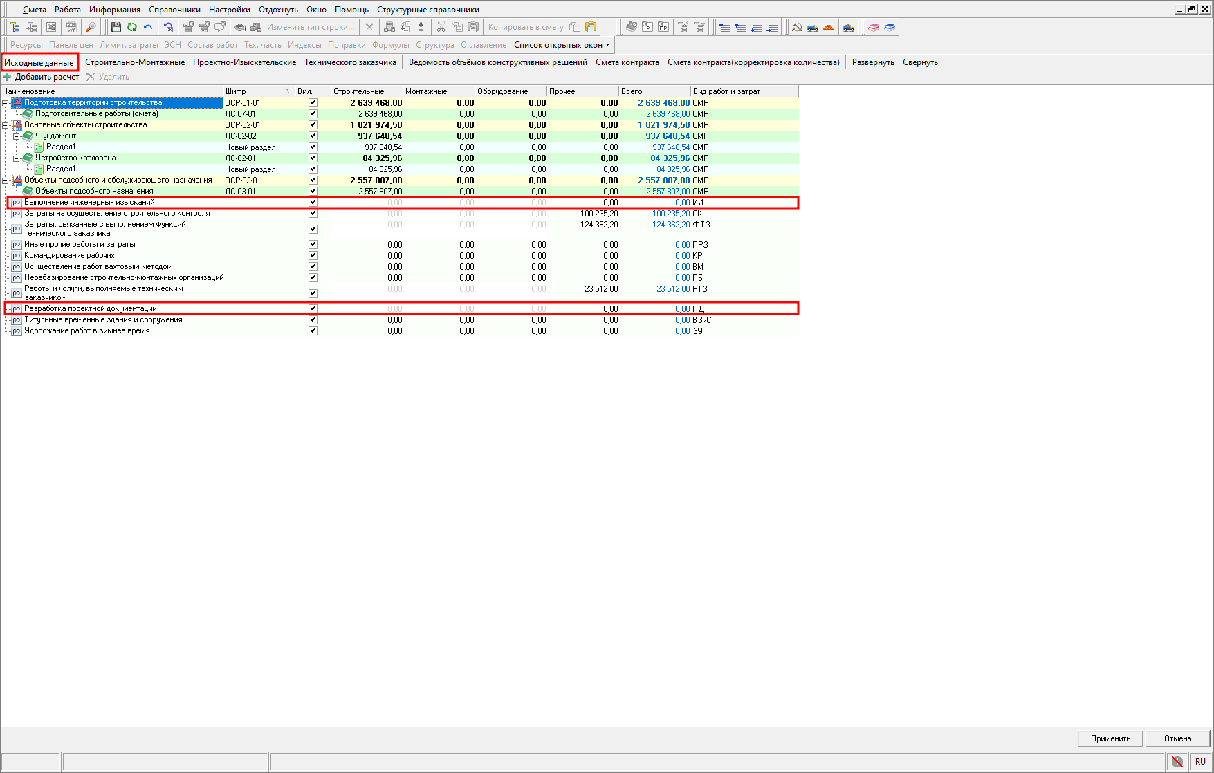

Вкладка Исходные данные
На вкладке "Исходные данные" отображаются данные по сметам и расчеты. Вид работ и затрат определяется автоматически в соответствии с итогами по сметам, есть возможность изменения его вручную на любой другой из списка
Smeta.RU Вкладка Исходные данные в НМЦК
Обратите внимание. В случае если смета относится к Пуско-наладочным работам необходимо изменить тип "Прочие" на "ПНР" вручную.

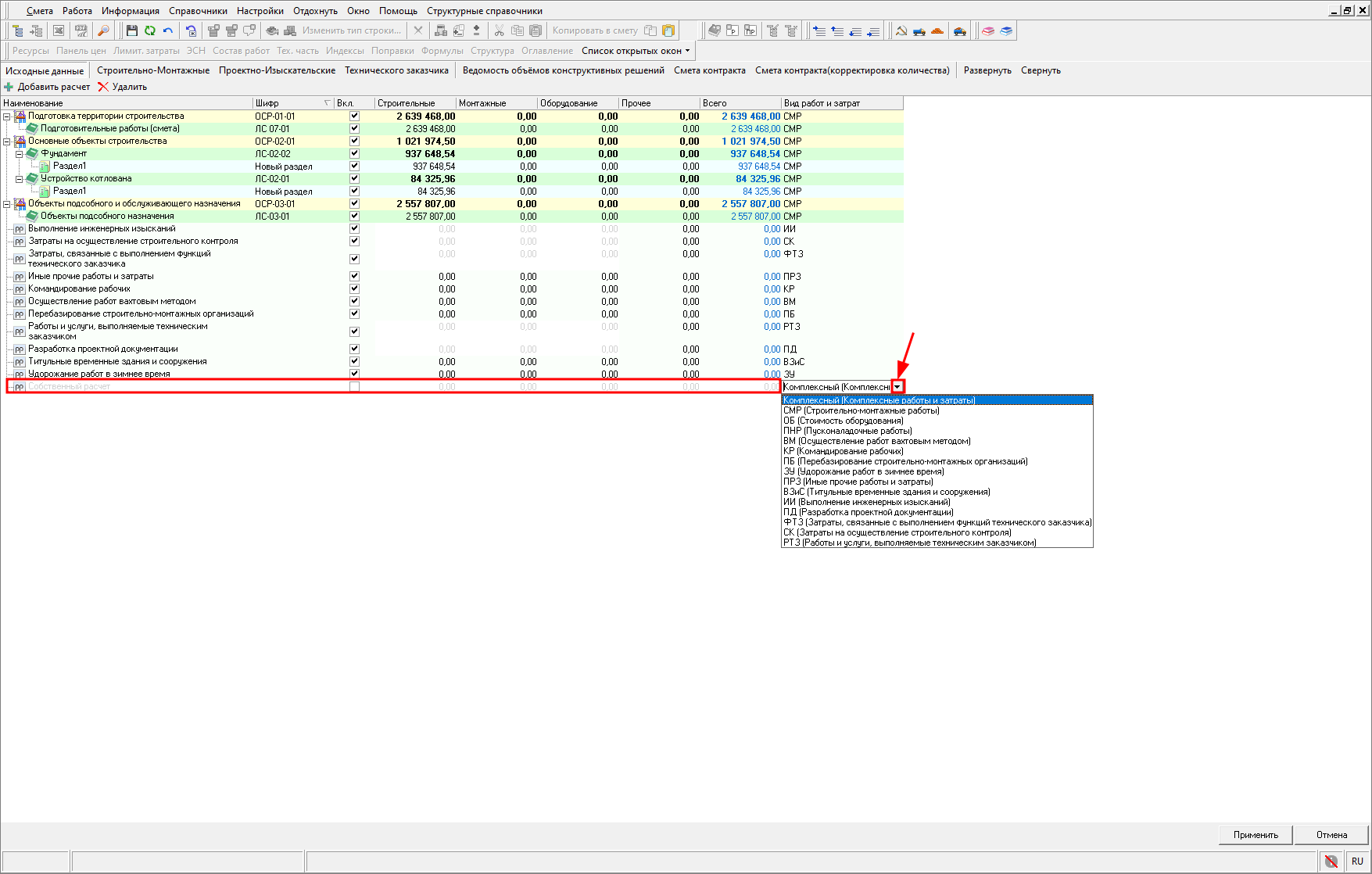

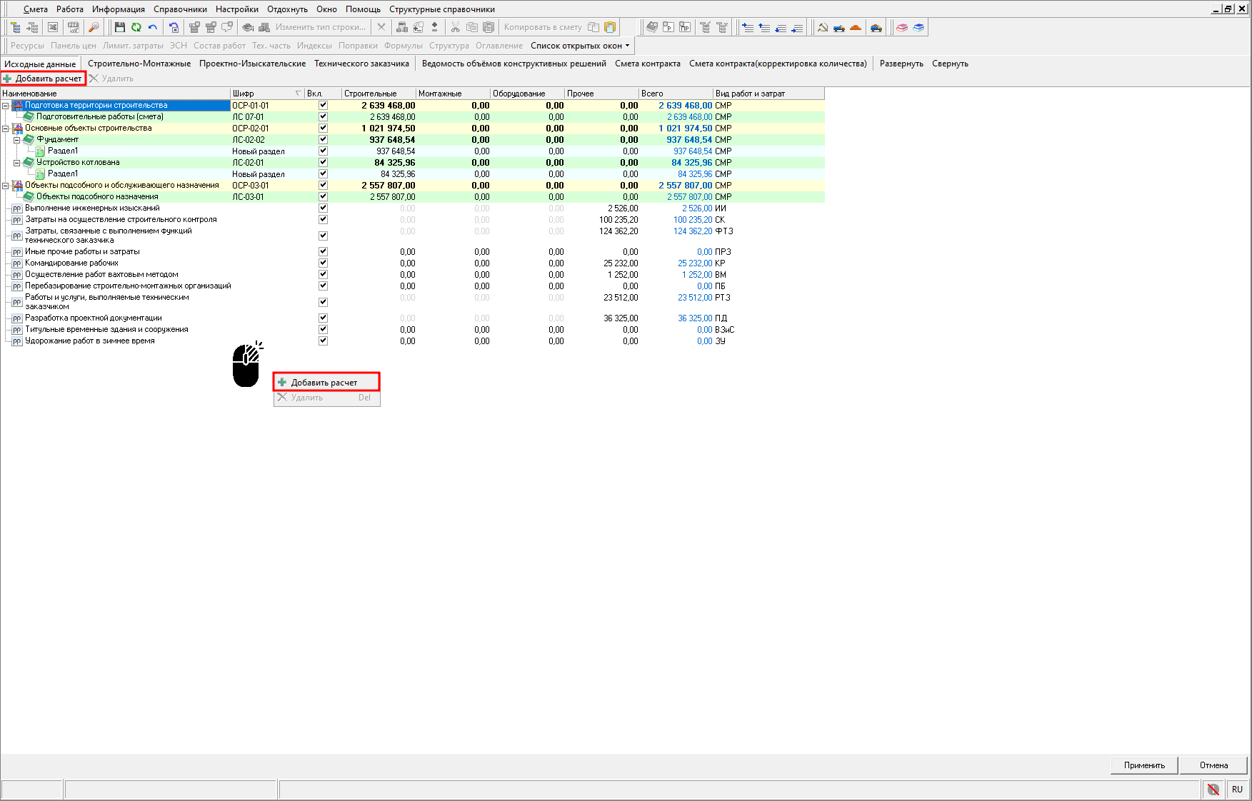

Для добавления своего расчета, нажмите "Добавить расчет" на панели инструментов, либо в контекстном меню - "Добавить раздел"
Smeta.RU Добавление расчета в НМЦК

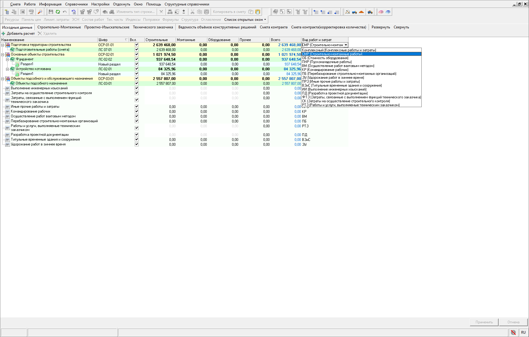

Заполните строку и укажите "Вид работ и затрат"
Smeta.RU Заполнение данных по добавленному расчету в НМЦК

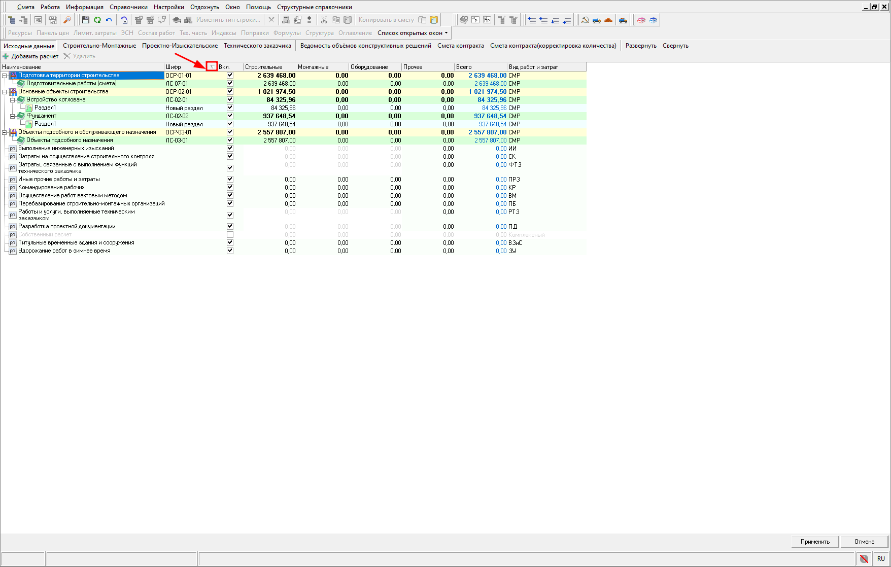

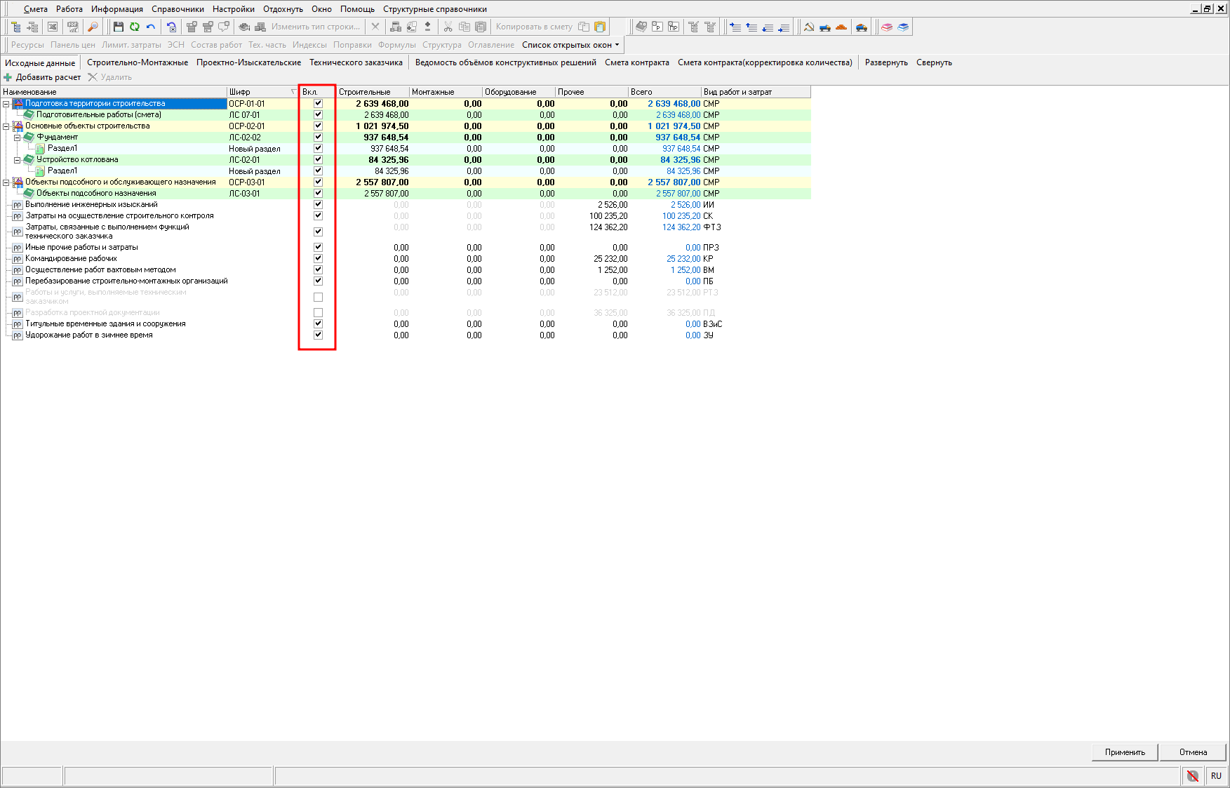

Для включения/исключения строк из расчета в колонке "Вкл" установите/снимите флажок
Smeta.RU Включение/исключение строк из расчета в НМЦК

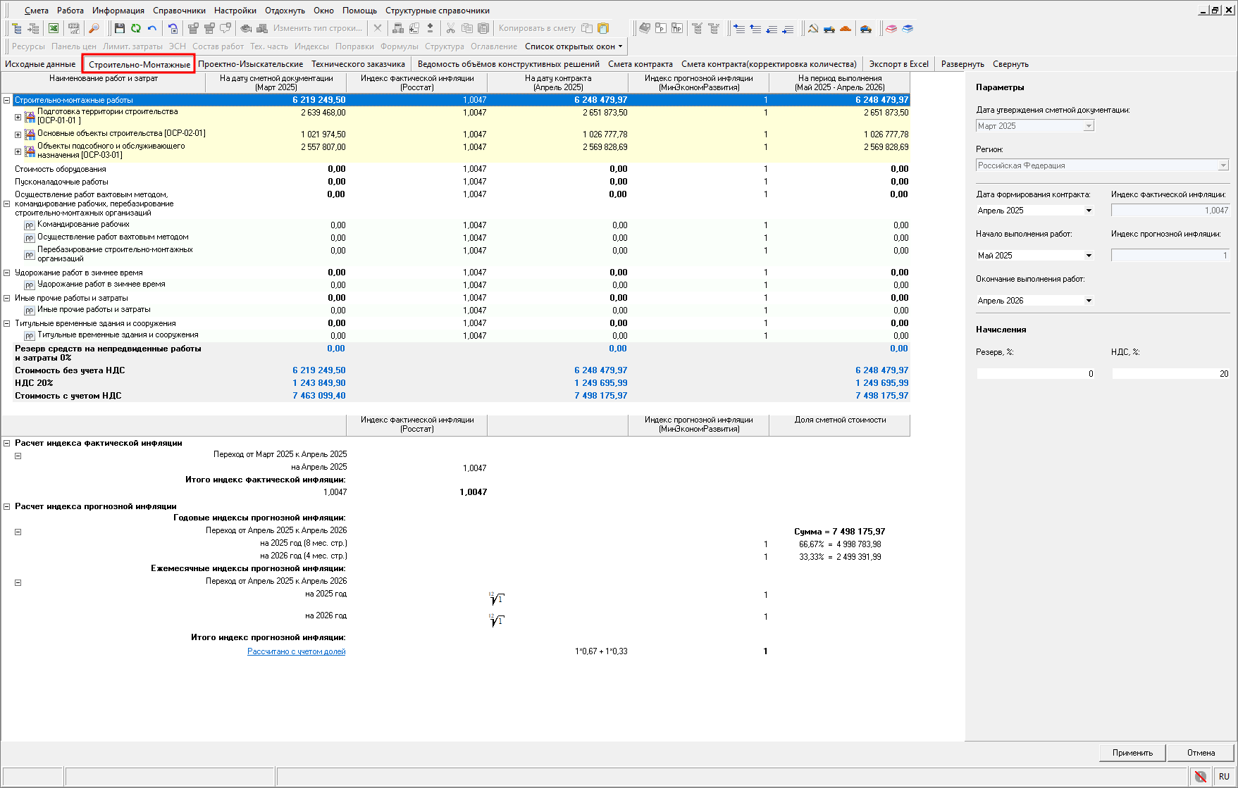

Вкладка Строительно-Монтажные
Отображает произведенный расчет по подготовке проектной документации, по строительству, реконструкции, капитальному ремонту и сносу объектов капитального строительства или не капитальных строений и сооружений, по сохранению объектов культурного наследия (памятников истории и культуры) народов Российской Федерации.
Исходными данными являются данные с видом работ и затрат
  • Комплексные работы и затраты,
  • Строительно-монтажные работы,
  • Стоимость оборудования**, **
  • Пусконаладочные работы**, **
  • Осуществление работ вахтовым методом,
  • Командирование рабочих**, **
  • Перебазирование строительно-монтажных организаций**, **
  • Удорожание работ в зимнее время**, **
  • Иные прочие работы и затраты,
  • Титульные временные здания и сооружения.
Smeta.RU Вкладка Строительно-монтажные в открытом НМЦК

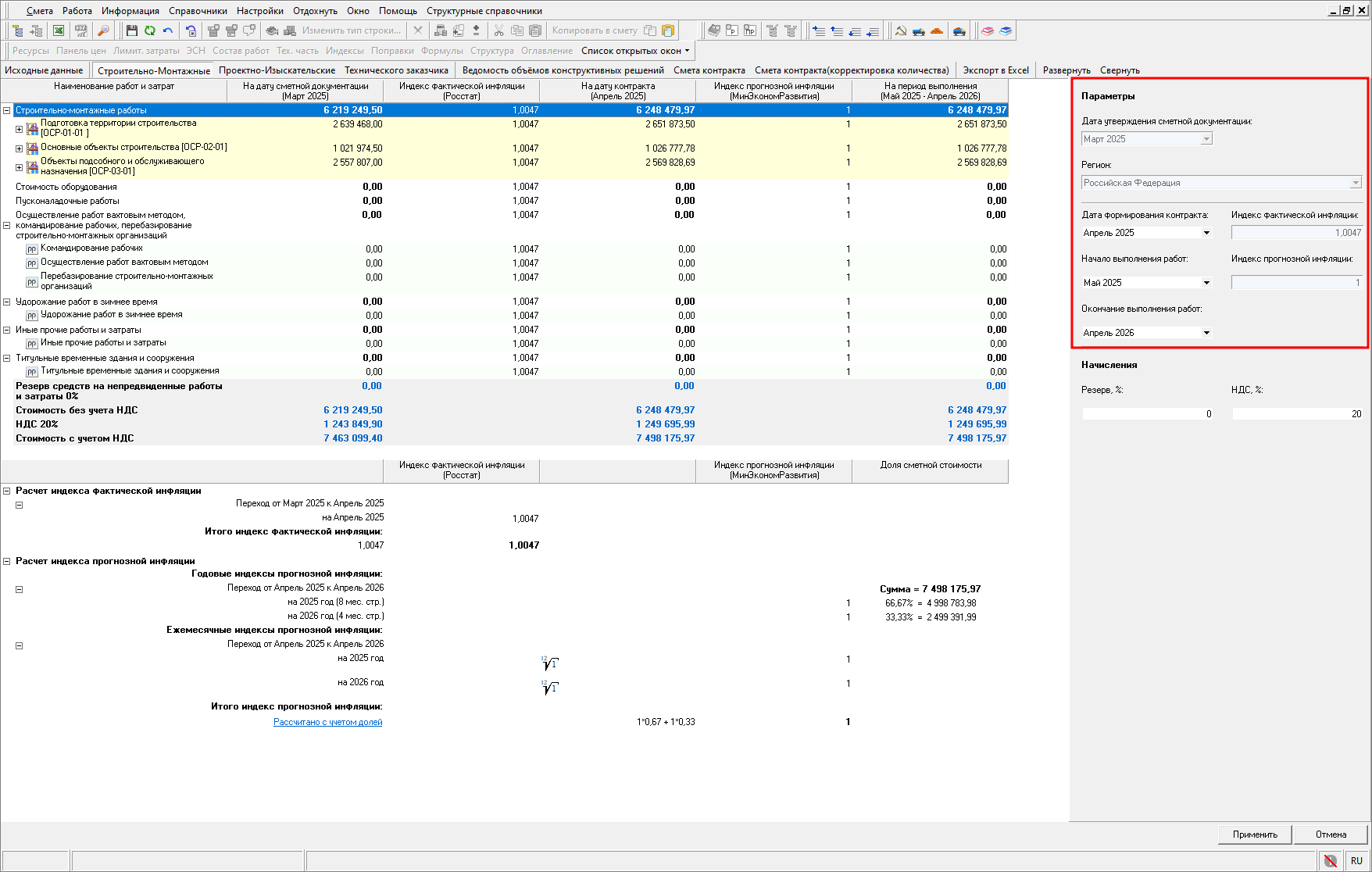

В параметрах можно изменить "Дату формирования контракта", "Начало выполнения работ", "Окончание выполнения работ". При изменении дат индексы рассчитываются автоматически в соответствии с методикой
Smeta.RU Параметры в открытом НМЦК на вкладке Строительно-монтажные в открытом НМЦК

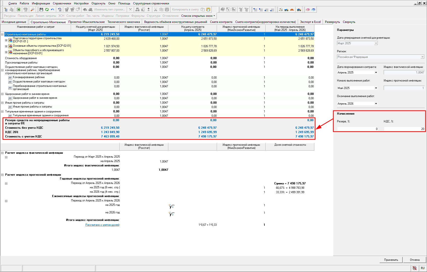

Для учета в расчете резерва средств на непредвиденные работы и затраты и ставки НДС, укажите их в параметрах
Smeta.RU Учет резерва средств на непредвиденные работы и затраты и ставки НДС в открытом НМЦК

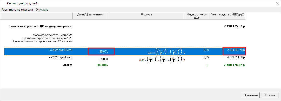

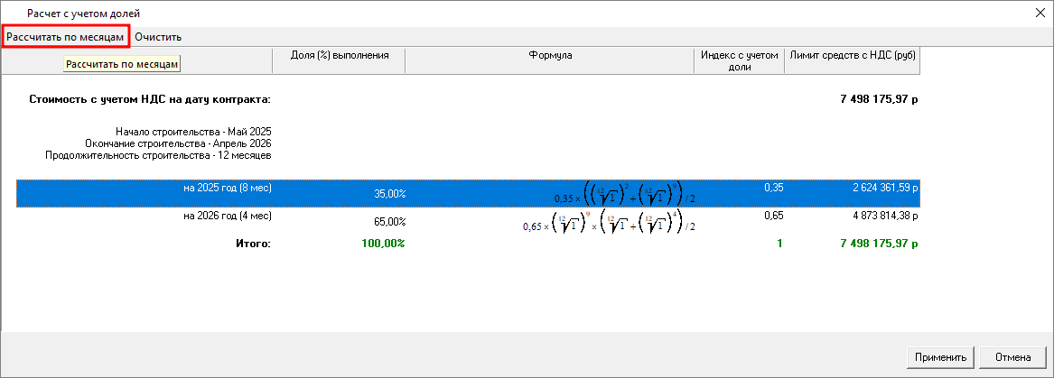

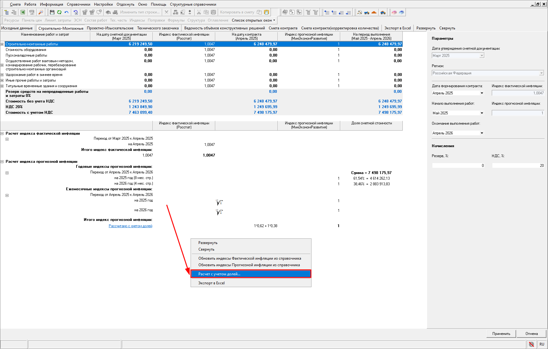

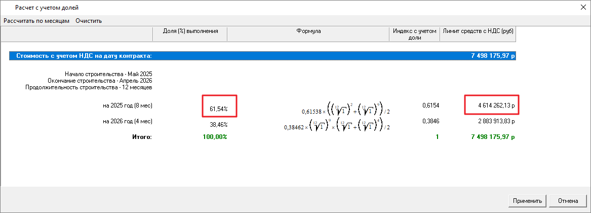

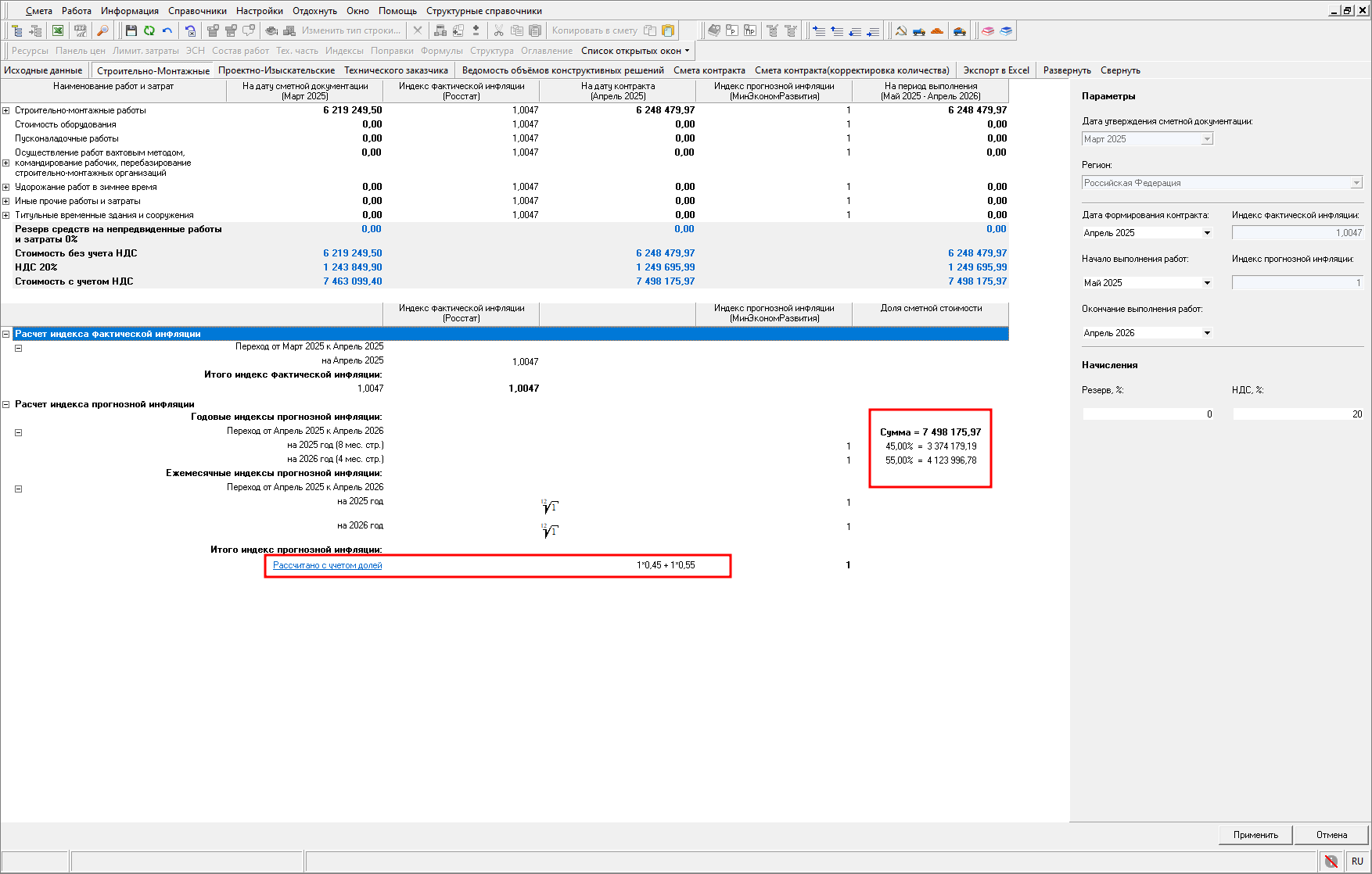

Расчет с учетом долей
В открытом НМЦК на вкладке "Строительно-Монтажные" нажмите правой кнопкой мыши в области расчета годовых индексов прогнозной инфляции и выберите пункт контекстного меню "Расчет с учетом долей..."
Smeta.RU Расчет с учетом долей в открытом НМЦК
В открывшемся окне "Расчет с учетом долей" задайте % доли выполнения или лимита средств с НДС в рублях, нажатием на нужную ячейку
Smeta.RU  Окно расчета с учетом долей в открытом НМЦК
Произойдет автоматический расчет
Smeta.RU  Окно расчета с учетом долей в НМЦК
Для последнего периода расчет доли производится автоматически
Если расчет индекса произведен с учетом долей, то в окне НМЦК появится информация
Smeta.RU Отображение расчета с учетом долей в открытом НМЦК
Для отмены расчета по долям снова откройте окно "Расчет с учетом долей" и нажмите "Рассчитать по месяцам"
Smeta.RU Расчет по месяцам в открытом НМЦК

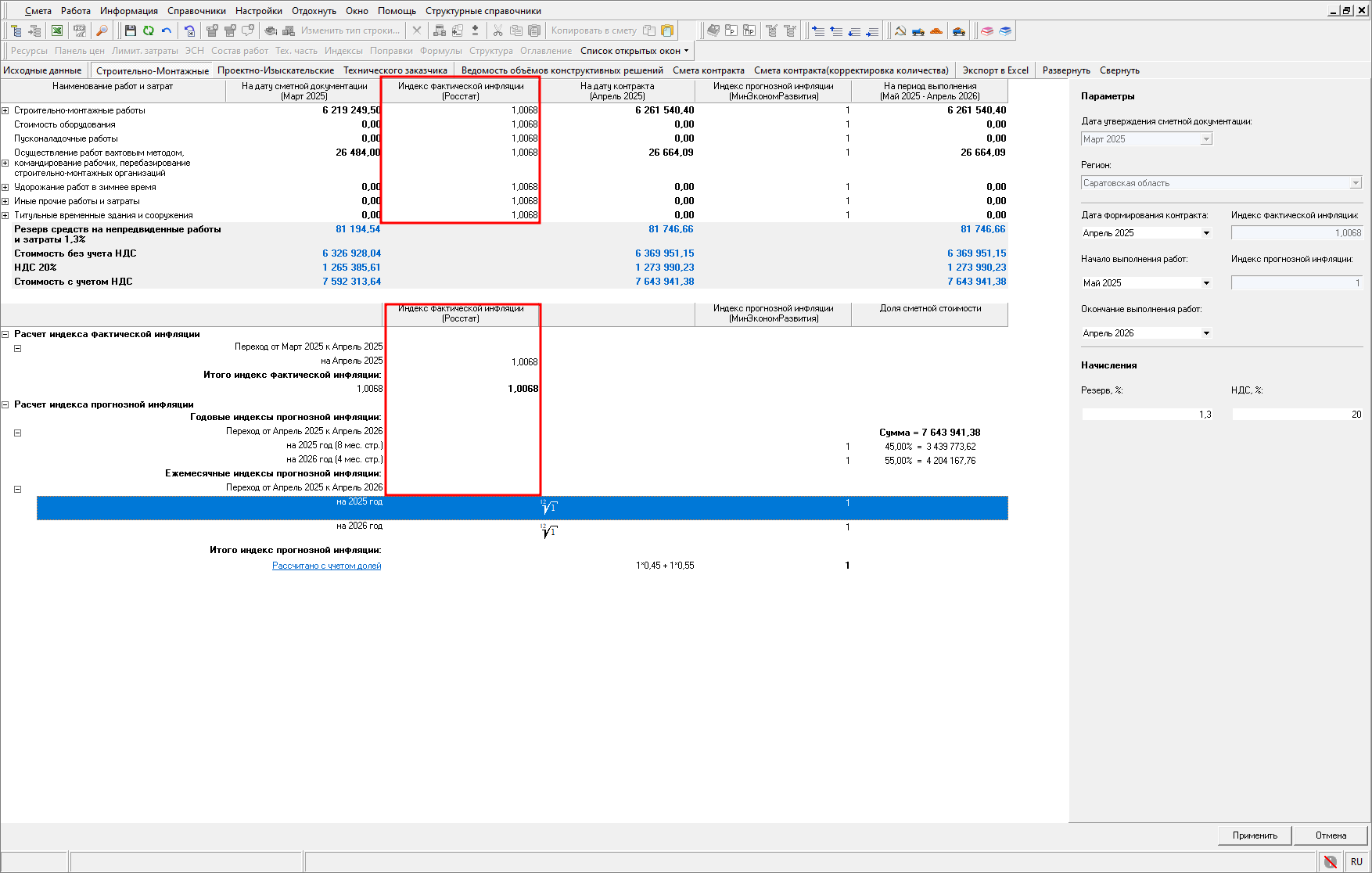

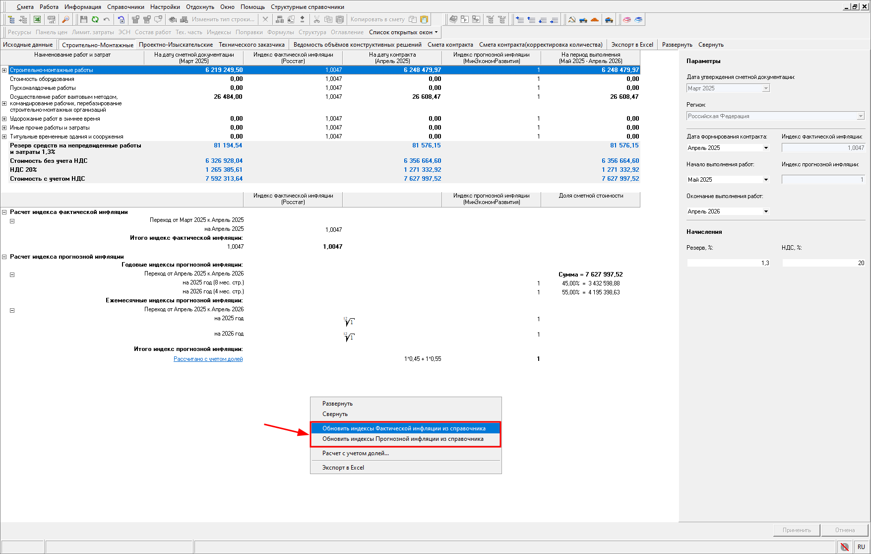

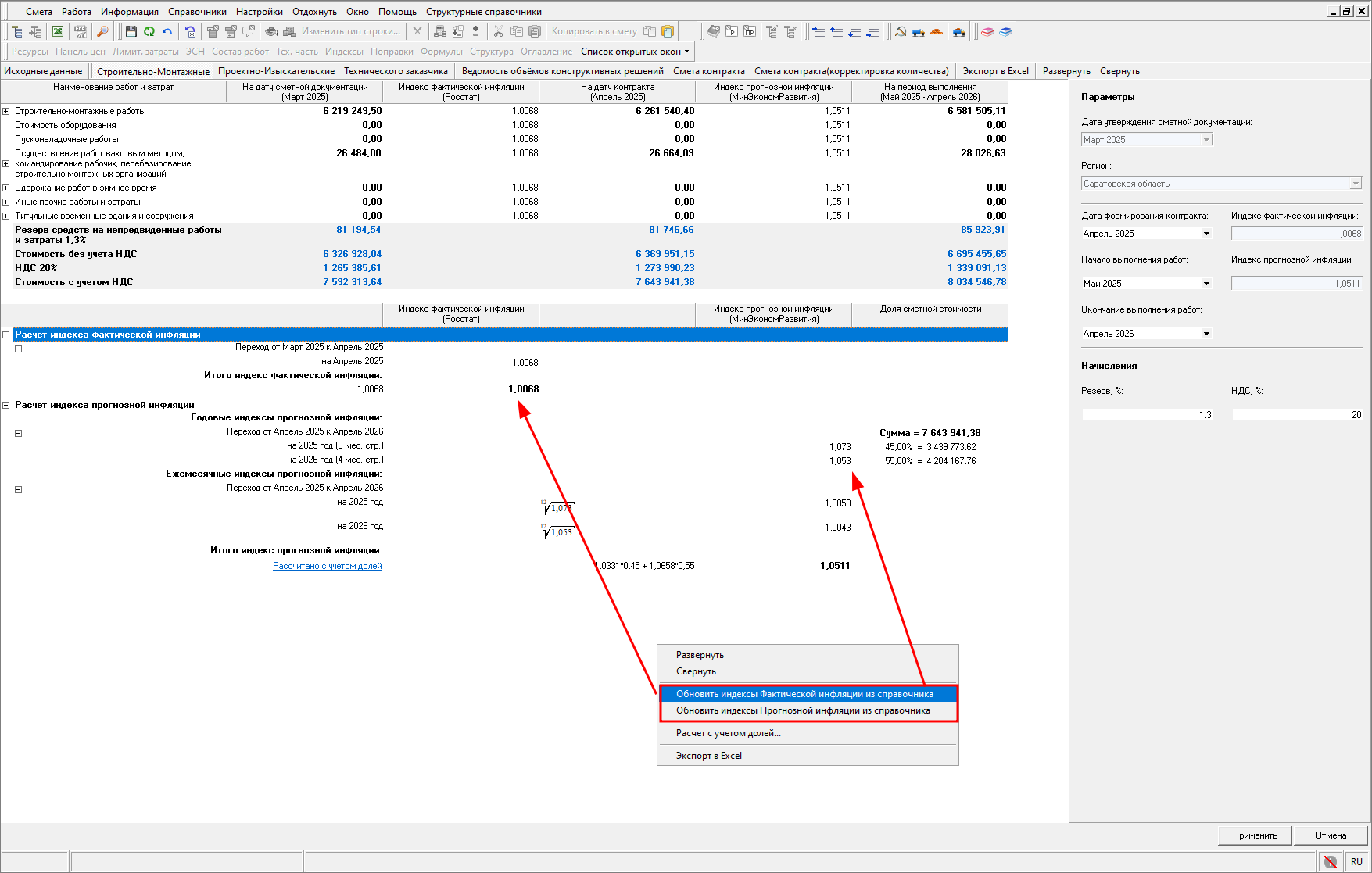

Индексы Фактической и Прогнозной инфляции
Для того, чтобы обновить (например, при загрузке нового справочника) индексы Фактической и/или Прогнозной инфляции, выберите соответствующий пункт в контекстном меню
Smeta.RU Индексы Прогнозной инфляции и фактической инфляции в открытом НМЦК
В результате индексы обновятся
Smeta.RU Обновление индексов фактической и прогнозной инфляции в открытом НМЦК

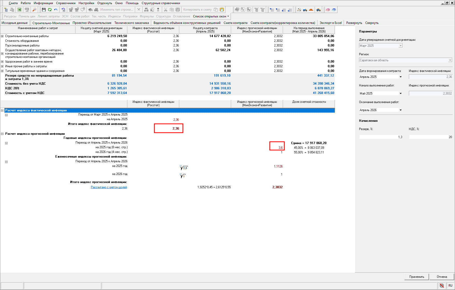

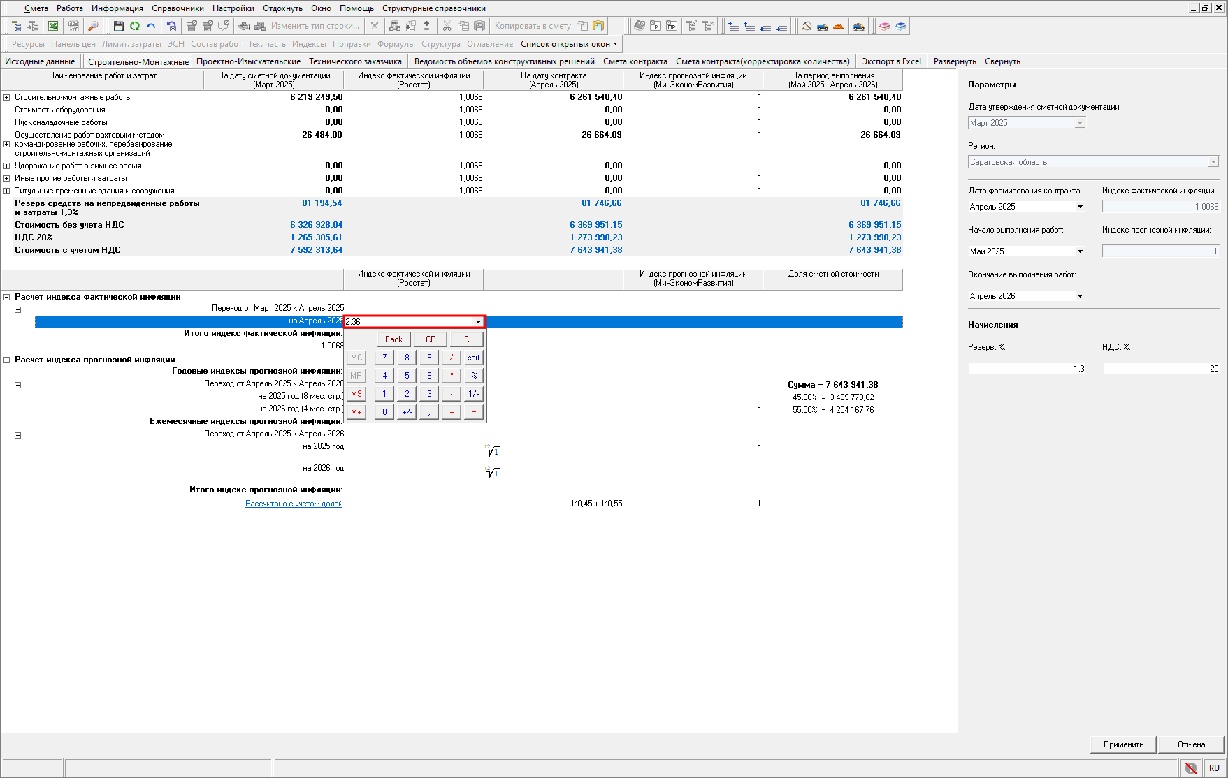

Ручное изменение индексов НМЦК
При необходимости ручной корректировки индексов фактической и прогнозной инфляции нажмите левой кнопкой мыши по индексу в нижней части окна и внесите число
Smeta.RU Ручное назначение индексов инфляции в открытом НМЦК
В результате индекс изменится и вычисления будут произведены заново
Smeta.RU Пересчет данных при внесении индекса инфляции вручную в открытом НМЦК
Введенные вручную значения можно вернуть к данным из справочника с помощью контекстного меню. Выберите пункты "Обновить индексы Прогнозной инфляции из справочника" и "Обновить индексы Фактической инфляции из справочника"
Smeta.RU Возврат к индексам инфляции из справочника в открытом НМЦК

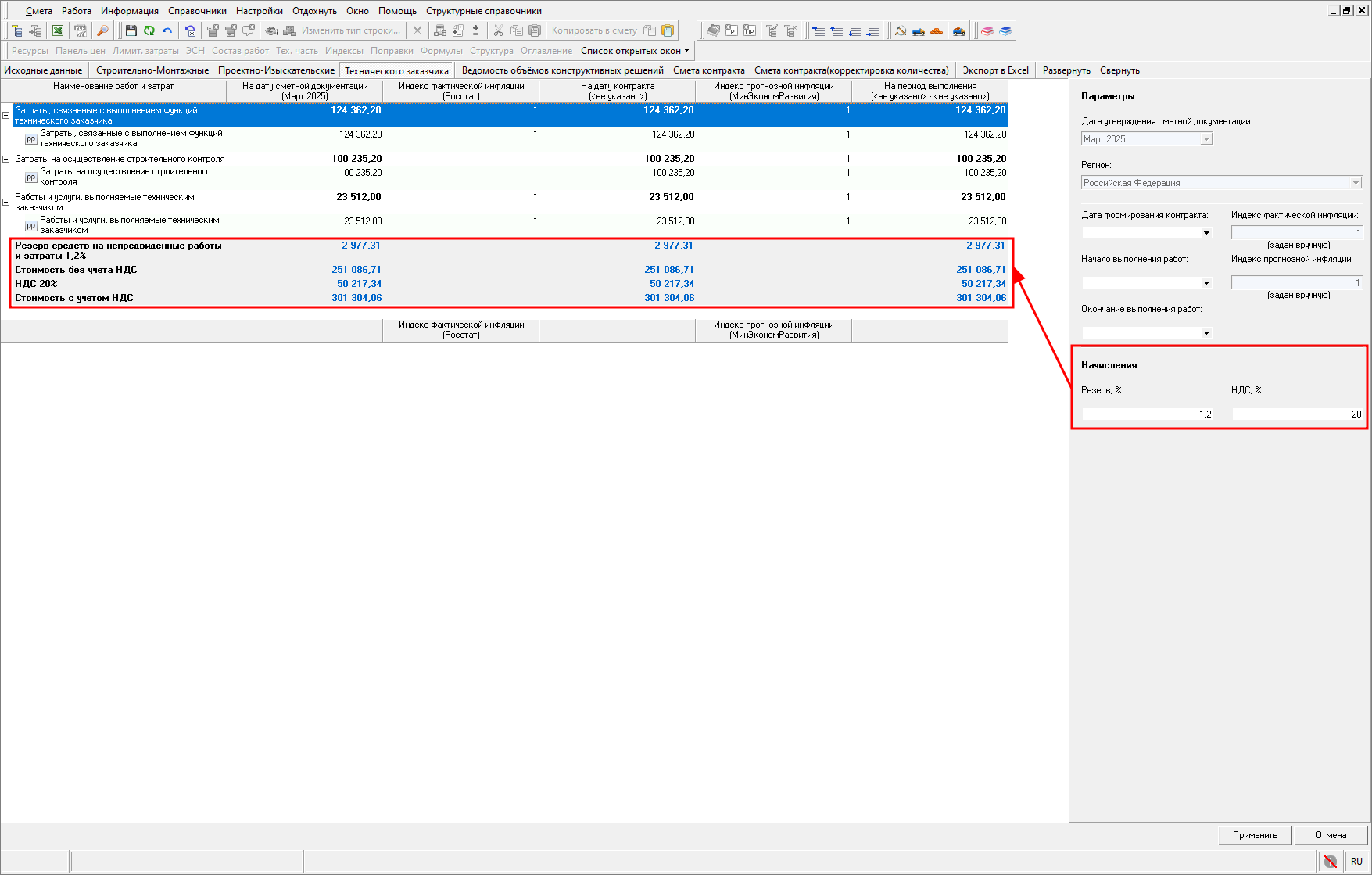

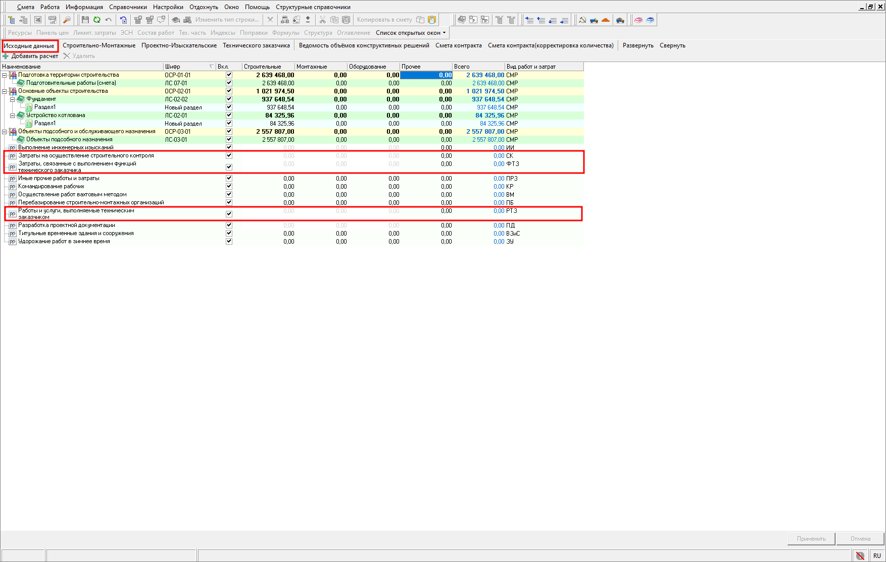

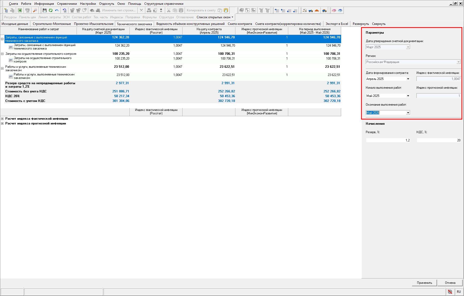

Вкладка Технического заказчика
Вкладка отображает произведенный расчет по исполнению функций технического заказчика.
  • Затраты, связанные с выполнением функций технического заказчика,
  • Строительный контроль,
  • Работы и услуги, выполняемые техническим заказчиком
Smeta.RU Исходные данные для вкладки Технического заказчика в открытом НМЦК
Результаты вычислений необходимо заполнить вручную.
Резерв средств на непредвиденные работы и затраты и ставка НДС задается в параметрах
Smeta.RU Резерв средств на непредвиденные работы и затраты и ставка НДС в открытом НМЦК
В Параметрах можно изменить "Дату формирования контракта","Начало выполнения работ", "Окончание выполнения работ". При изменении дат индексы рассчитываются автоматически в соответствии с данными опубликованными на официальных сайтах Росстата и Министерства экономического развития Российской Федерации
Smeta.RU Вкладка технического заказчика, параметры в открытом НМЦК

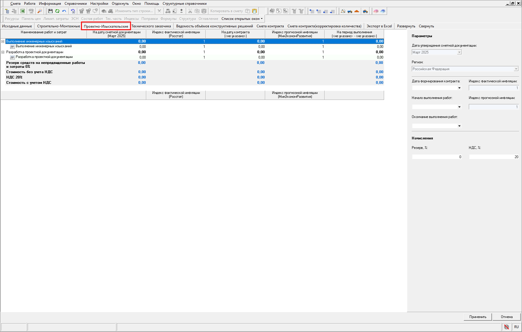

Вкладка Проектно-Изыскательские
Вкладка отображает произведенный расчет по инженерным изысканиям объектов капитального строительства
Smeta.RU Вкладка Проектно-изыскательские в открытом НМЦК
  • Выполнение инженерных изысканий,
  • Разработка проектной документации
Smeta.RU Исходные данные для вкладки Проектно-изыскательские в открытом НМЦК

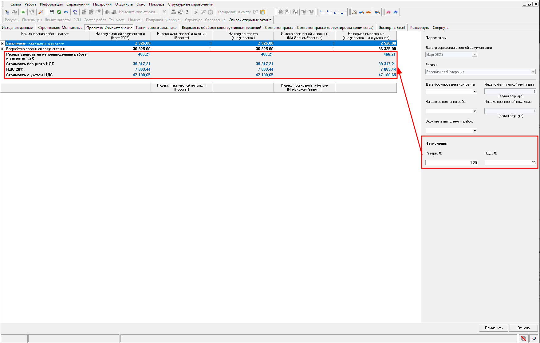

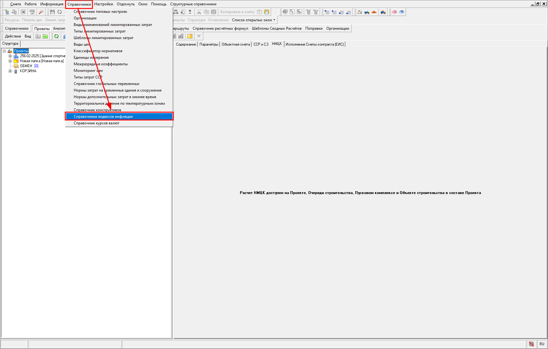

Справочник индексов фактической и прогнозной инфляции, используемый для расчета НМЦК
Справочник расположен в главном меню программы - Справочники - Справочники индексов инфляции
Smeta.RU Справочники - Справочник индексов инфляции

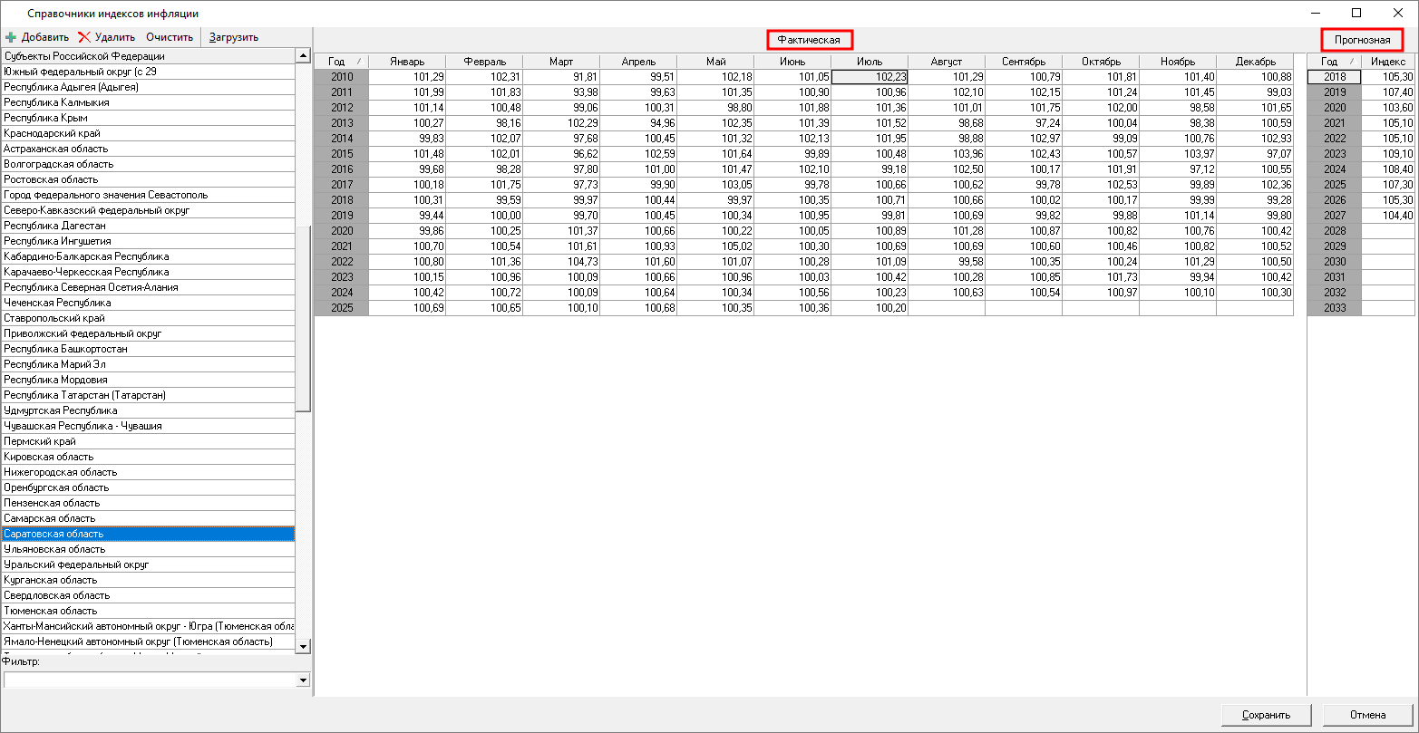

В нем хранятся данные по индексам фактической и прогнозной инфляции, которые используются при формировании НМЦК
Smeta.RU Справочник индексов инфляции

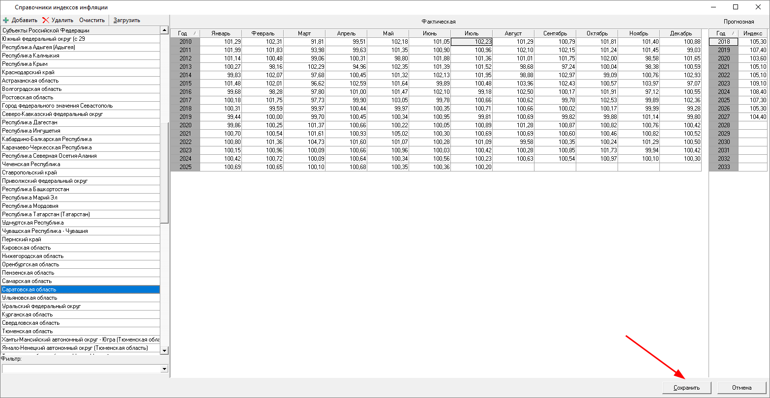

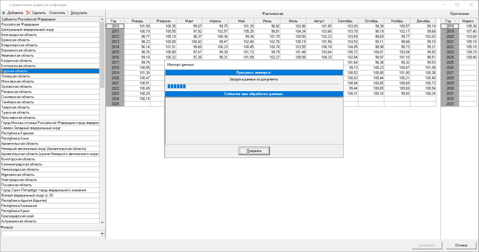

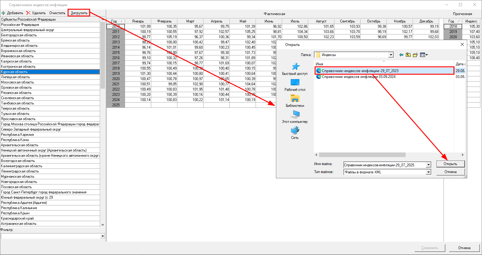

В случае отсутствия данных в справочнике индексов инфляции их необходимо загрузить, предварительно скачав с сайта (раздел Скачать - Дополнительные справочники - Индексы инфляции).
В окне "Справочники индексов инфляции" нажмите "Загрузить", выберите файл с индексами и нажмите "Открыть"
Smeta.RU Загрузка индексов инфляции в справочник
Smeta.RU Процесс загрузки данных в справочник индексов инфляции
После завершения импорта нажмите "Сохранить"
Smeta.RU Сохранение загруженной информации в справочнике индексов инфляции

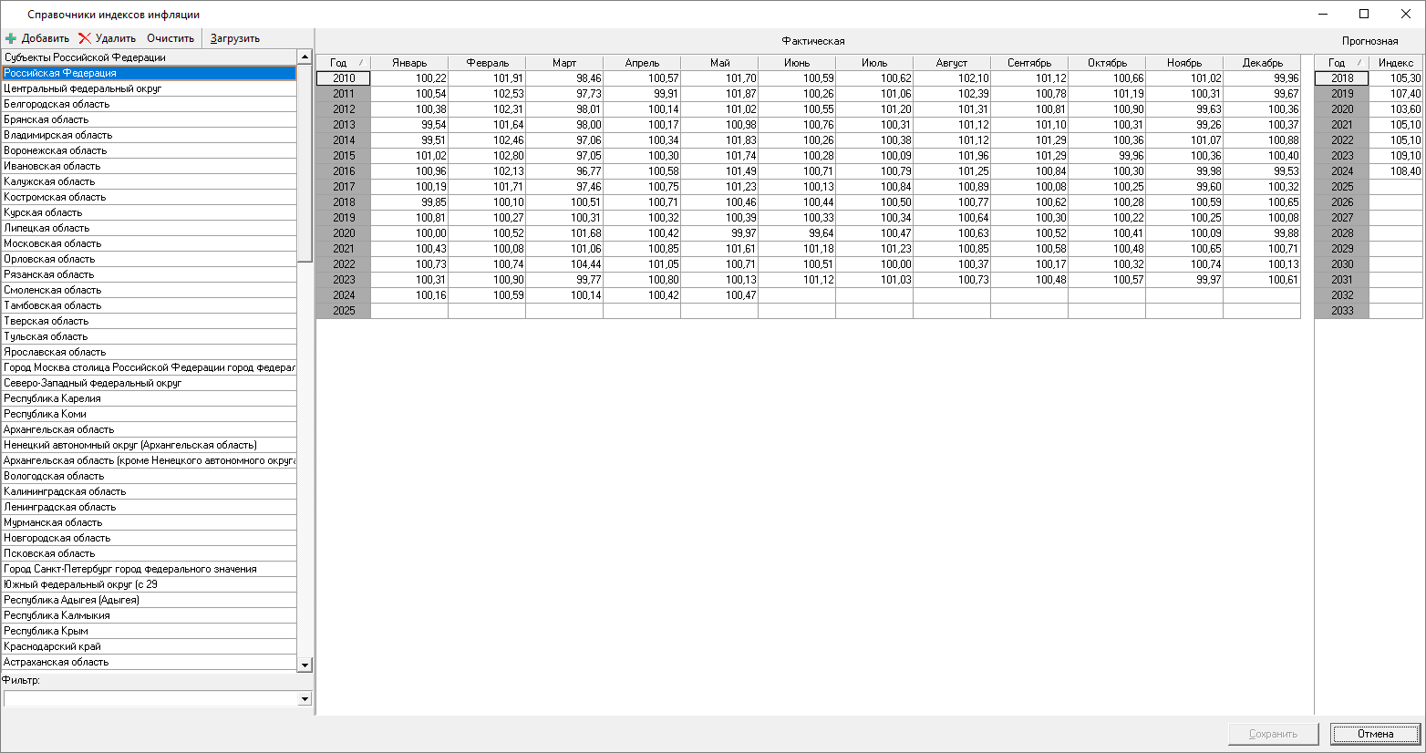

Справочник содержит Прогнозные и Фактические данные
Smeta.RU Данные по фактической и прогнозной инфляции в справочнике индексов инфляции

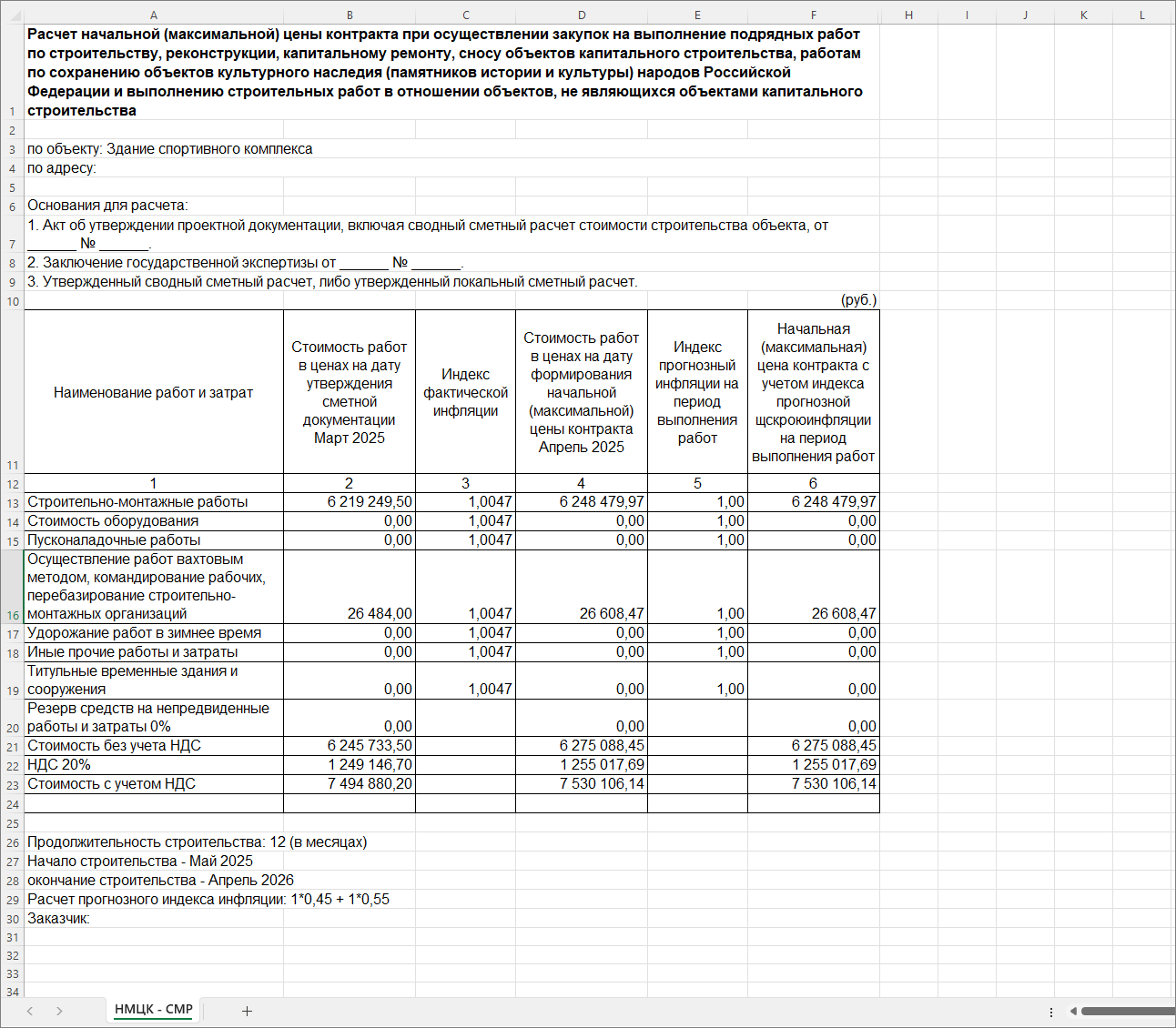

Экспорт в Excel

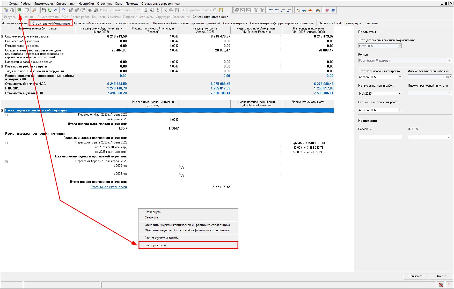

В зависимости от того, с какой вкладки будет осуществляться процесс запуска экспорта, отчет будет формироваться для Строительства, ПИР, Тех заказчика. Одновременное формирование всех 3 форм не предусмотрено.
Экспорт в Excel осуществляется нажатием на панели инструментов "Экспорт в Excel" либо через контекстное меню - "Экспорт в Excel"
Smeta.RU Экспорт в excel расчета НМЦК
Выберите место для сохранения файла и нажмите "Сохранить".
Выходные формы соответствуют Приложениям к Приказу Минстроя РФ от 23.12.2019 N 841/пр "Об утверждении порядка определения начальной (максимальной) цены контракта, цены контракта, заключаемого с единственным поставщиком (подрядчиком, исполнителем), начальной цены единицы товара, работы, услуги при осуществлении закупок в сфере градостроительной деятельности (за исключением территориального планирования) и методики составления сметы контракта, предметом которого являются строительство, реконструкция объектов капитального строительства"
Smeta.RU Выходная форма расчета НМЦК
