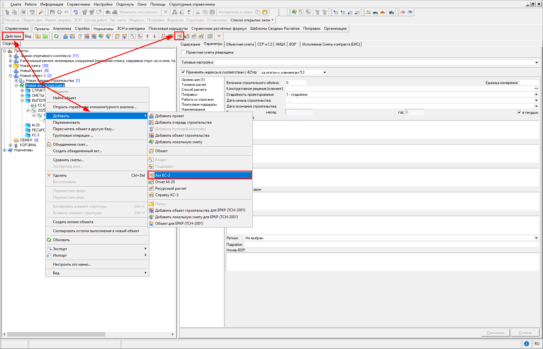

Создание акта КС-2

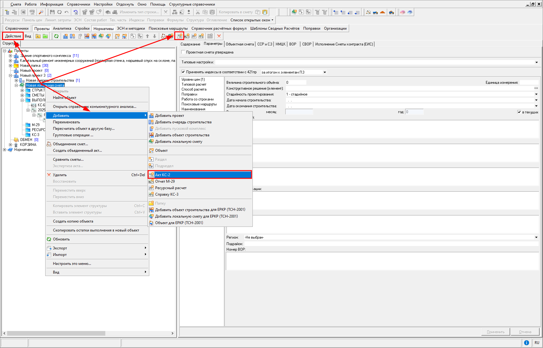

Создание нового акта выполнения работ производится одним из нескольких способов:
  • в структурной части из контекстного меню сметы выберите пункт "Добавить" – "Акт КС-2";
  • выделите нужную смету, затем на панели инструментов нажмите Smeta.RU Кнопка акт КС-2;
  • при помощи сочетания клавиш <Ctrl+2>;
  • выделите нужную смету и в содержательной части нажмите на кнопку Smeta.RU Кнопка добавления акта КС-2
Smeta.RU Создание акта выполненных работ КС-2

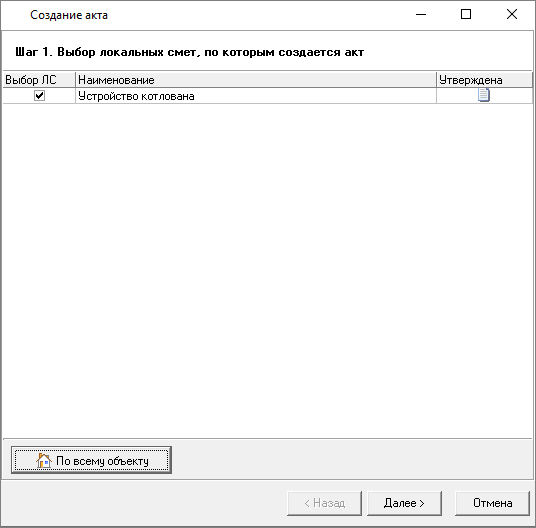

Создание выполнения осуществляется через окно "Мастера создания акта". На первом шаге мастера необходимо выбрать локальные сметы, по которым составляется акт выполненных работ
Smeta.RU Создание акта выполненных работ. Выбор локальных смет, по которым создается акт

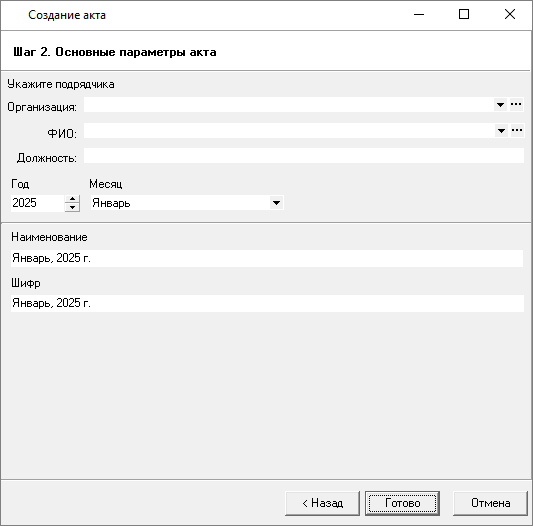

На втором шаге мастера необходимо задать параметры акта: исполнитель работ, период (месяц и год) выполнения, название. Кроме того, при создании первого акта необходимо указать уровни цен, которые будут скопированы из сметы. Для последующих актов эти уровни цен будут копироваться из предыдущего акта. Показатели пересчета сметной стоимости для уровней цен копируются из параметров уровня в смете
Smeta.RU Создание акта выполненных работ, Основные параметры акта

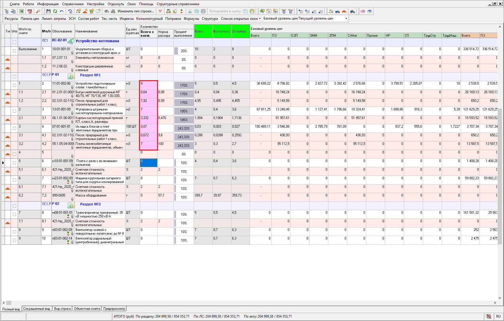

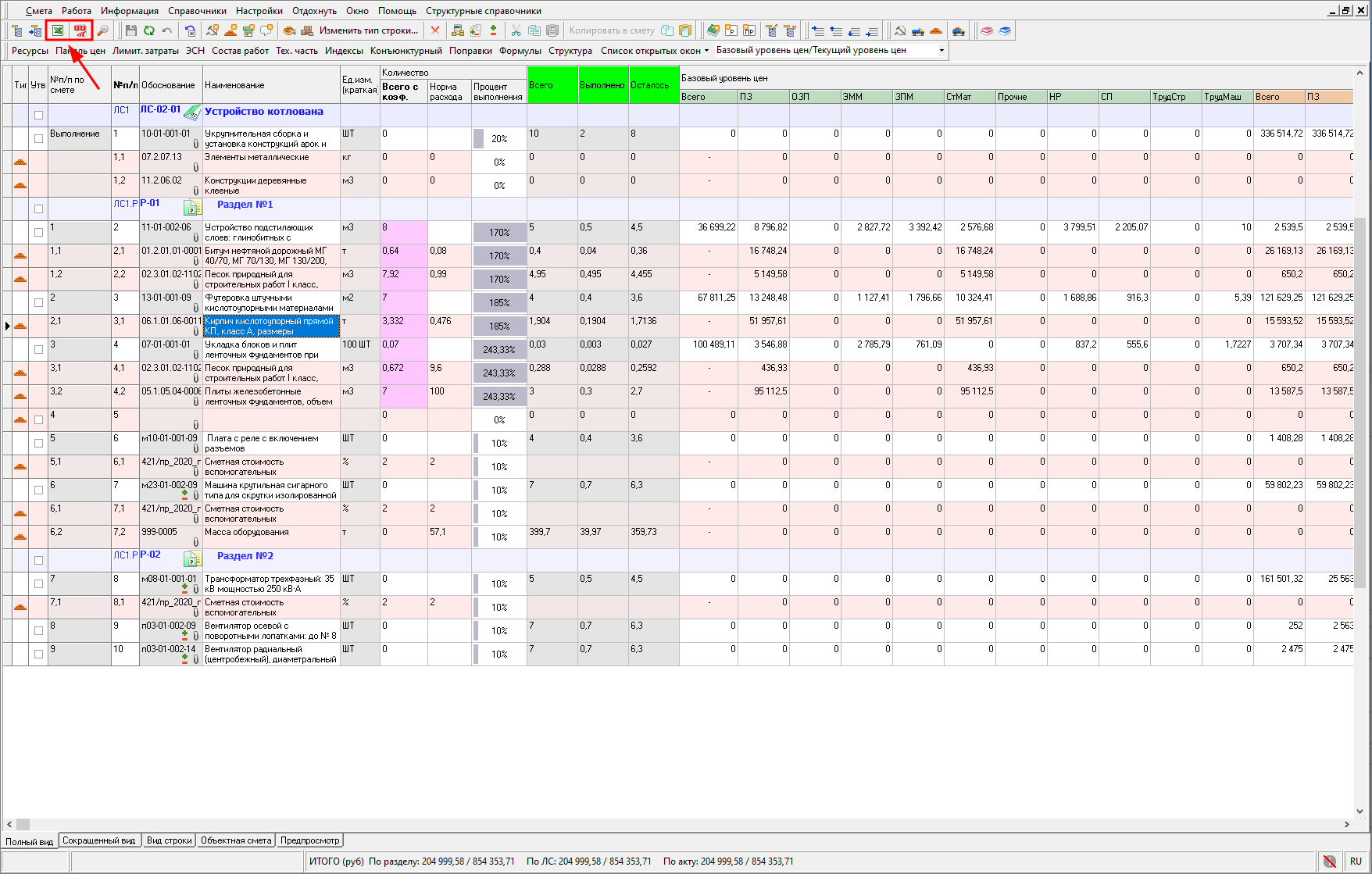

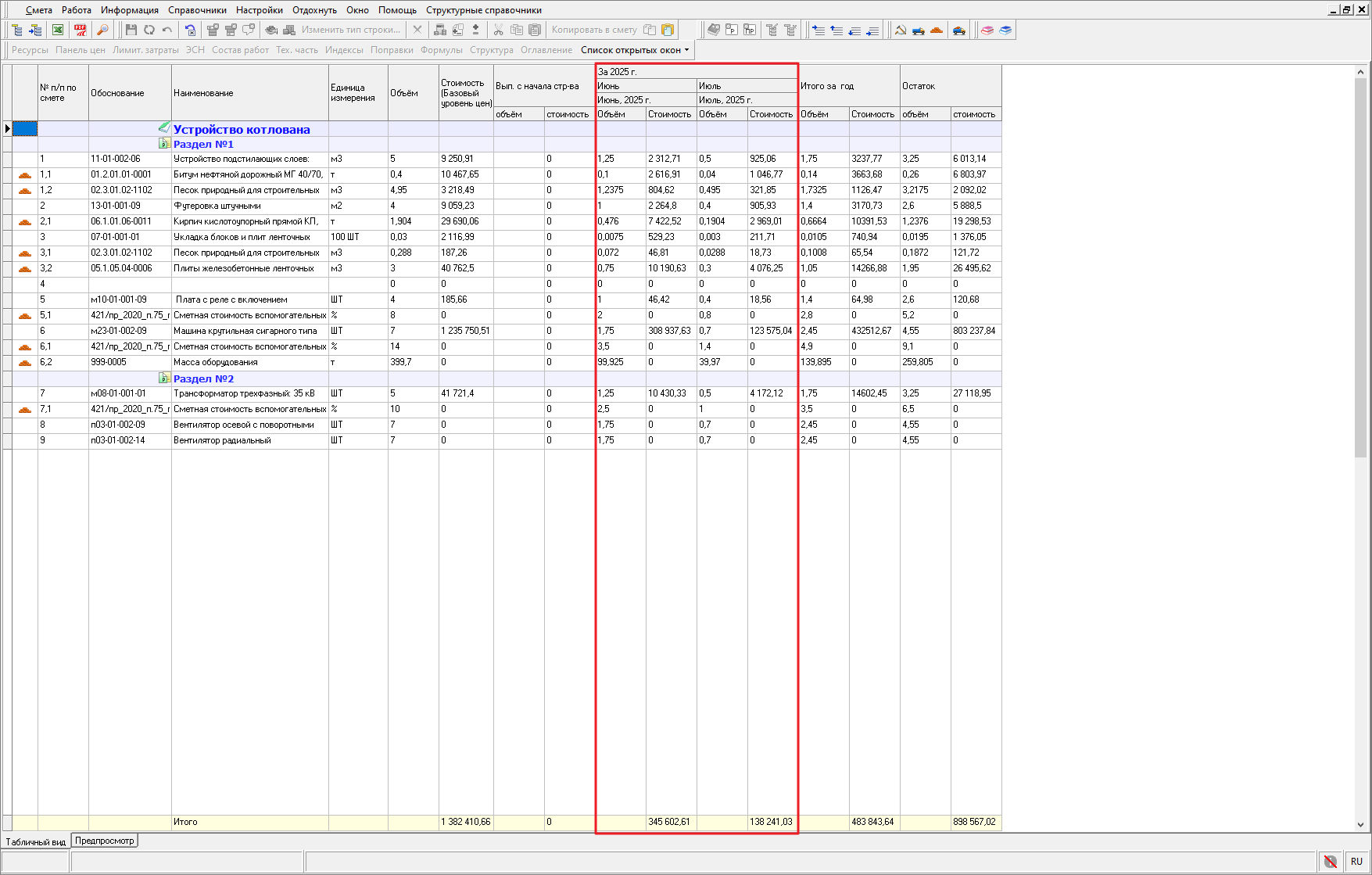

Внешне окно акта напоминает режим сметы
Smeta.RU Окно акта выполненных работ КС-2
В акте добавлены графы:
  • № п/п по смете – содержит номер каждой сметной строки в смете, если работа была добавлена в актах, то будет указано "Выполнение";
  • Всего – отражает общий объем работ, предусмотренный сметой;
  • Выполнено – суммарный объем выполнения по итогам предыдущих актов; объемы текущего акта здесь не учитываются;
  • Процент выполнения - суммарный объем выполнения по итогам предыдущих актов в процентах; объемы текущего акта здесь не учитываются;
  • Осталось – вычисляется как разность между значениями в графах "Всего" и "Выполнено";

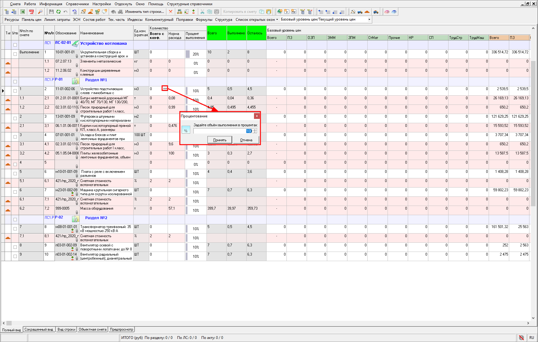

  • Всего с коэф. - в эту графу следует вводить объемы выполнения работ за отчетный период. Объемы выполнения можно вводить как числовыми показателями, так и в процентах от проектного объема
Smeta.RU Внесение объемов в акт выполненных работ в процентах

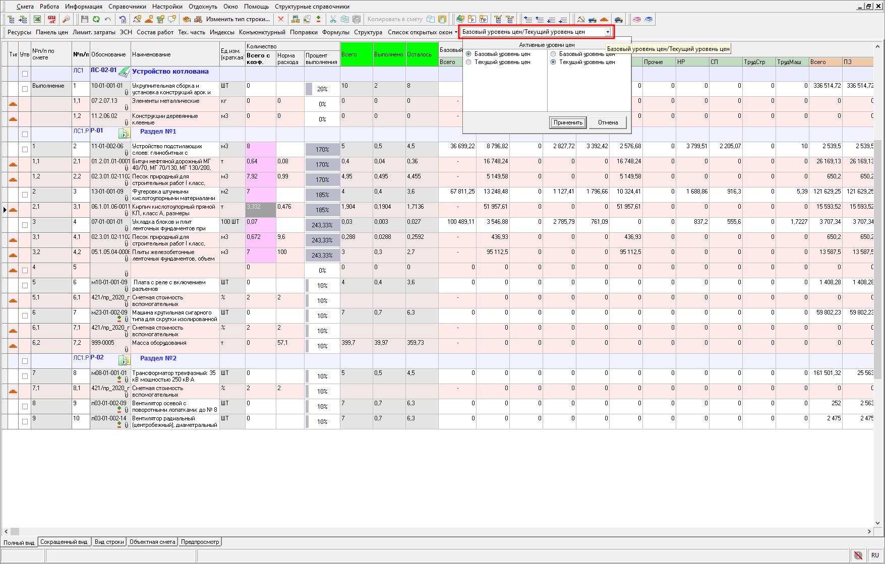

Для отображения нужных уровней цен в акте, нажмите в панели инструментов на выпадающее меню. Выберите уровни цен и нажмите "Применить"
Smeta.RU Переключение уровней цен в акте выполненных работ
В акте можно добавлять расценки, применять индексы, поправки, изменять лимитированные начисления, аналогично смете.

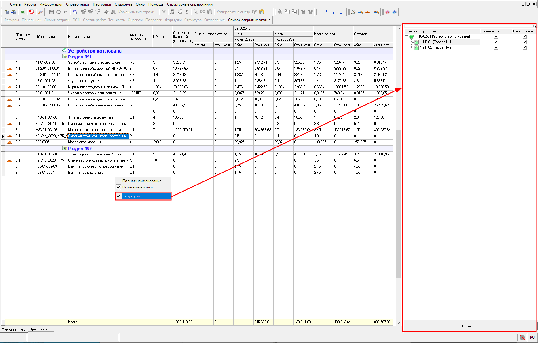

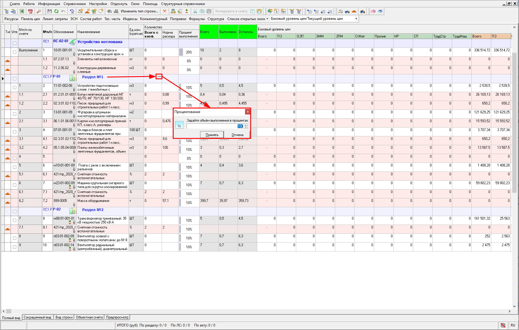

Запроцентовать можно сразу все строки элемента структуры. Для этого в графе "Всего с коэф." в строке заголовка элемента структуры нажмите на многоточие
Smeta.RU Внесение объема на элемент структуры в акте выполненных работ

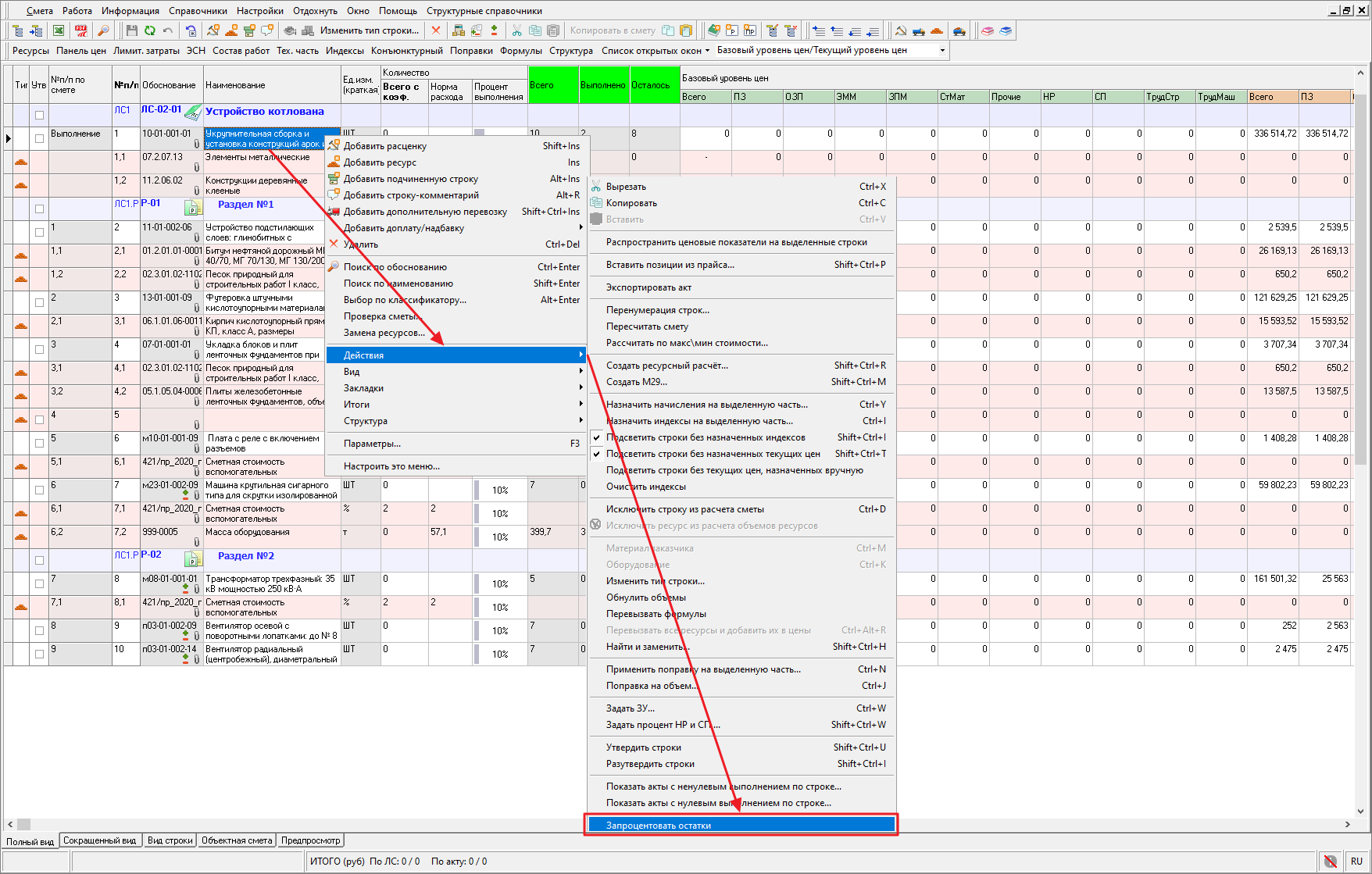

Чтобы в выполнении учесть весь оставшийся объем работ, в контекстном меню Акта выберите пункт "Действия" - "Запроцентовать остатки"
Smeta.RU Функция запроцентовать остатки в акте выполненных работ

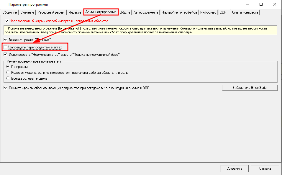

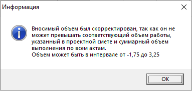

В случае, если объем выполнения превысит проектный объем, строки в колонке "Всего с коэф" будут выделены ярко-розовым цветом
Smeta.RU Индикация перепроцентажа в актах выполненных работ
Можно установить запрет на превышение объема выполнения от проектного. Для этого в главном меню необходимо выбрать пункт меню "Настройки" - "Параметры". Перейти на вкладку "Администрирование" и установить флажок "Запрещать перепроцентаж в актах"
Smeta.RU Параметры программы, вкладка Администрирование
При установленном флажке "Запрещать перепроцентаж в актах", в случае превышения объема будет отображено информационное окно
Smeta.RU Информация при запрещенном перепроцентаже в актах

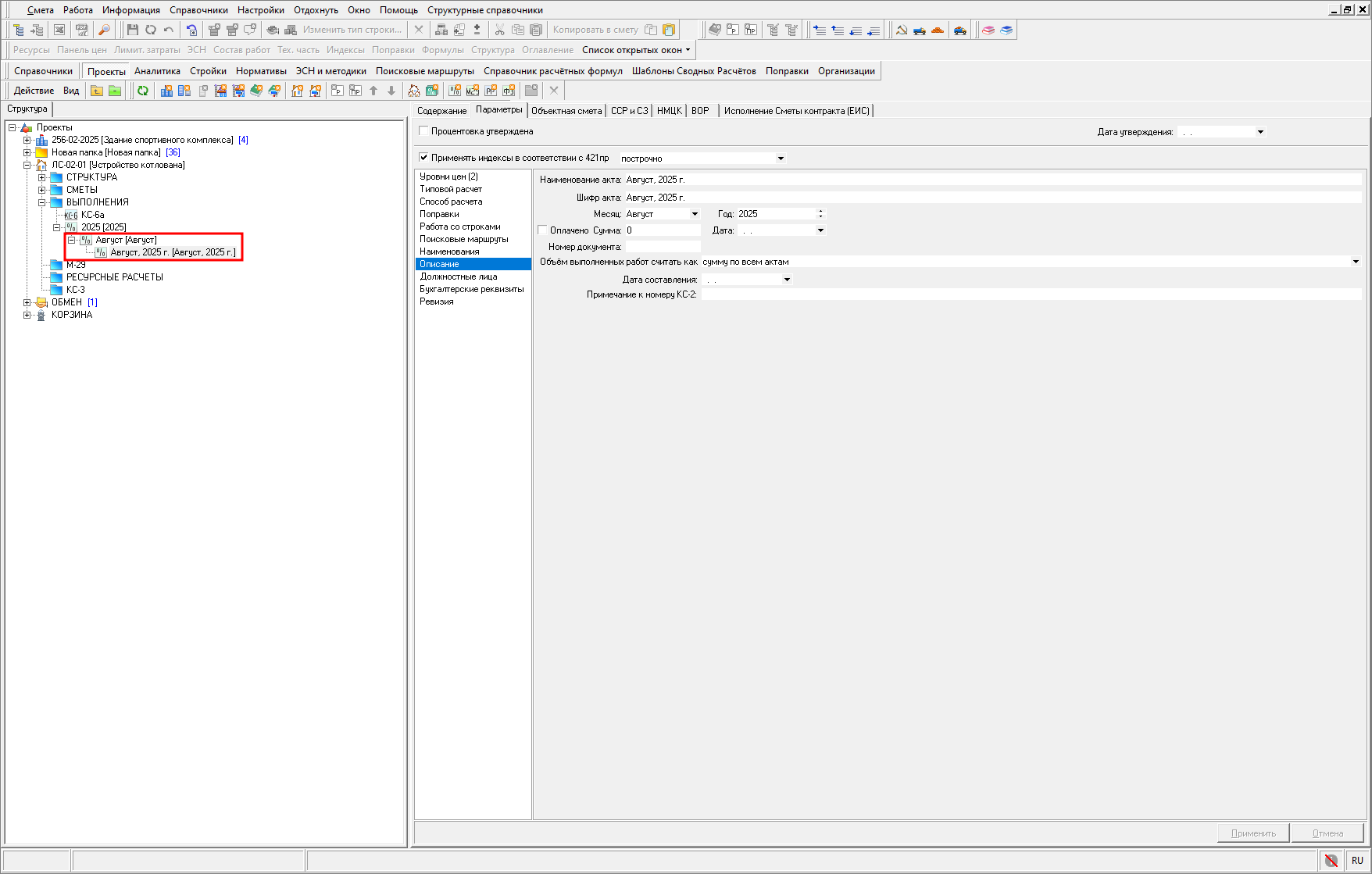

Для актов можно задавать параметры, отличающиеся от настроек сметы. Это могут быть названия организаций, подписи "Исполнил" и "Проверил", дата утверждения и др. Принципы задания параметров акта такие же, как в смете
Smeta.RU Параметры акта выполненных работ

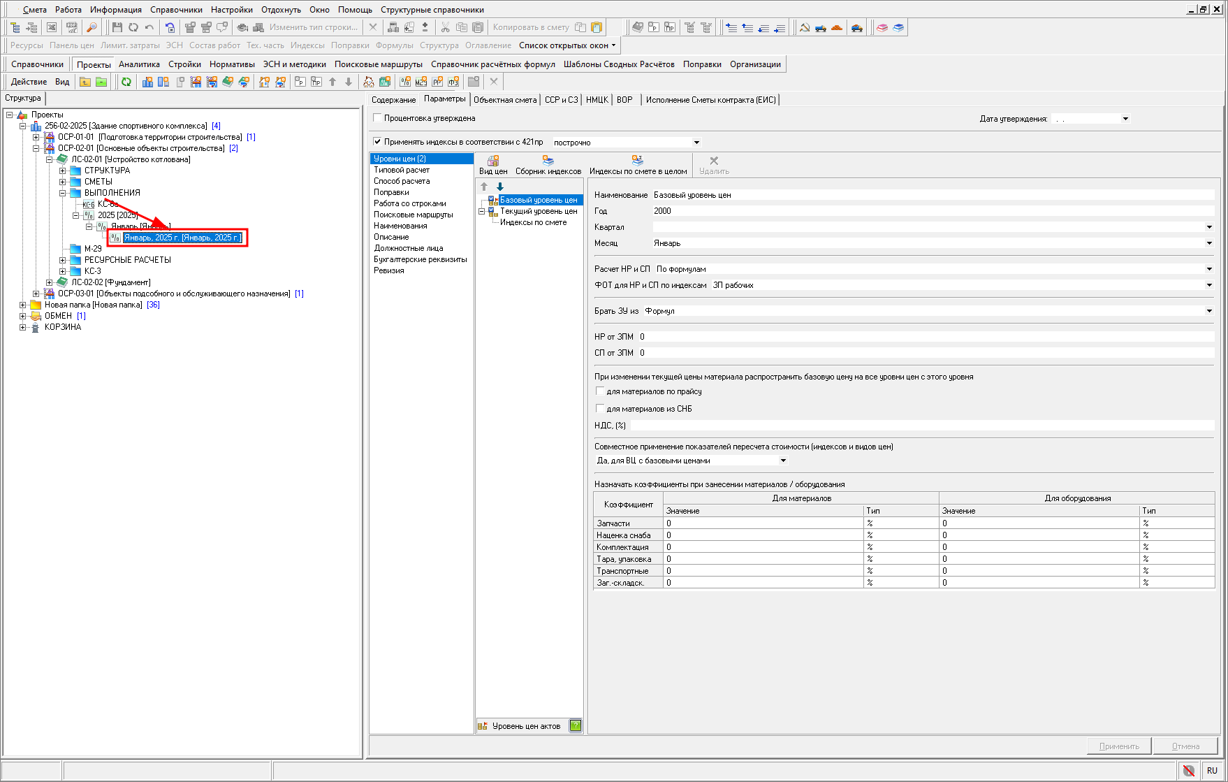

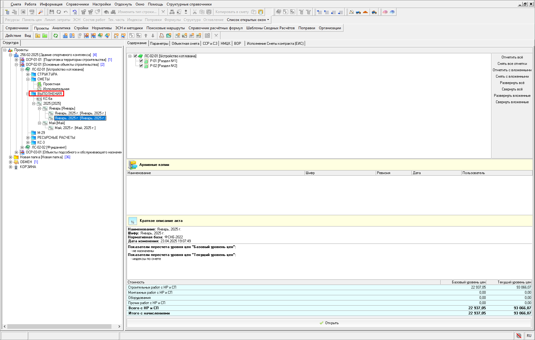

За один месяц может быть создано любое количество актов. В папке "Выполнения" справочника Проекты они автоматически группируются по годам и месяцам. Во избежание путаницы при создании нескольких актов за один месяц рекомендуется присваивать им различные имена
Smeta.RU Папка Выполнения в локальной смете

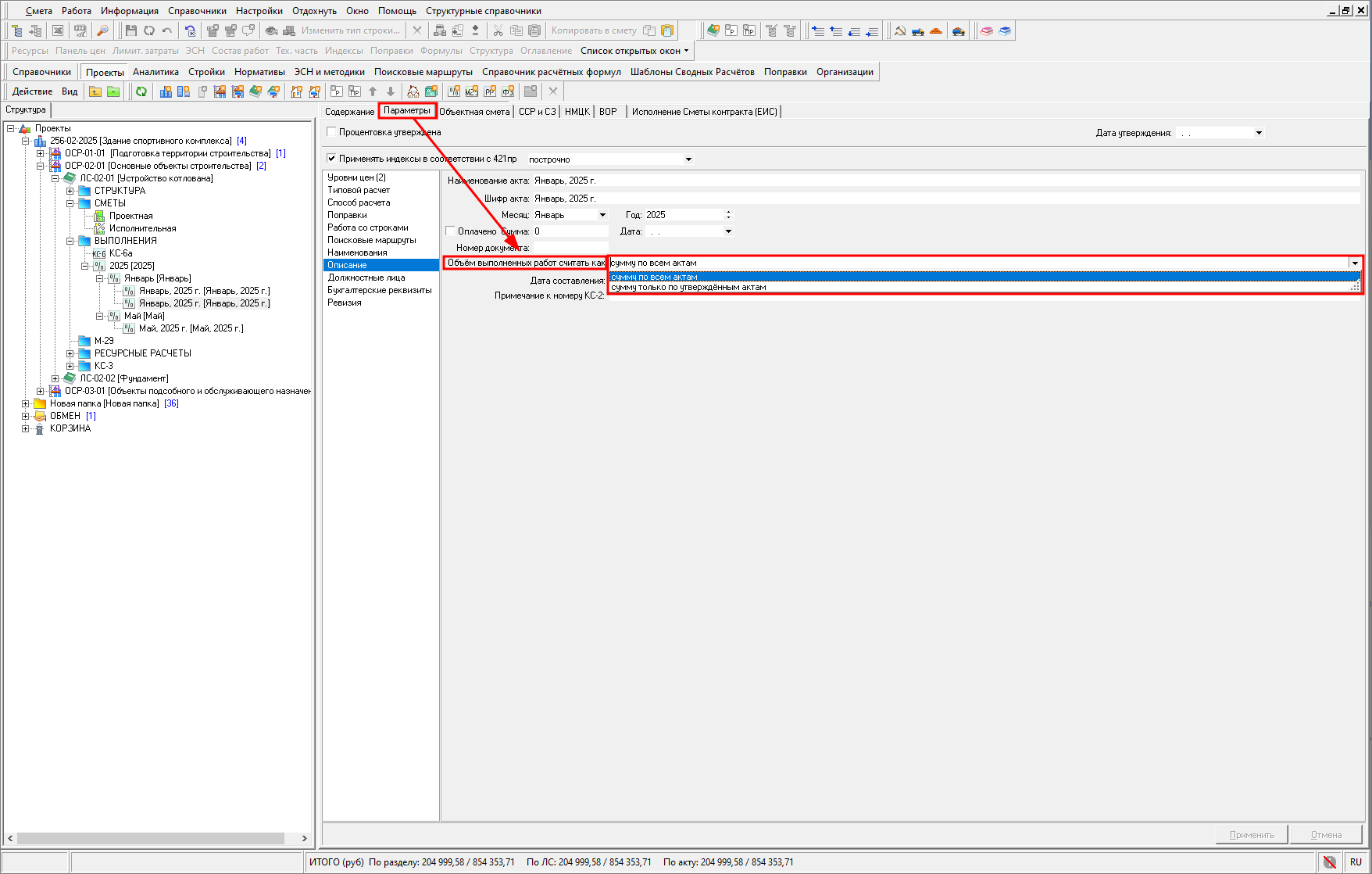

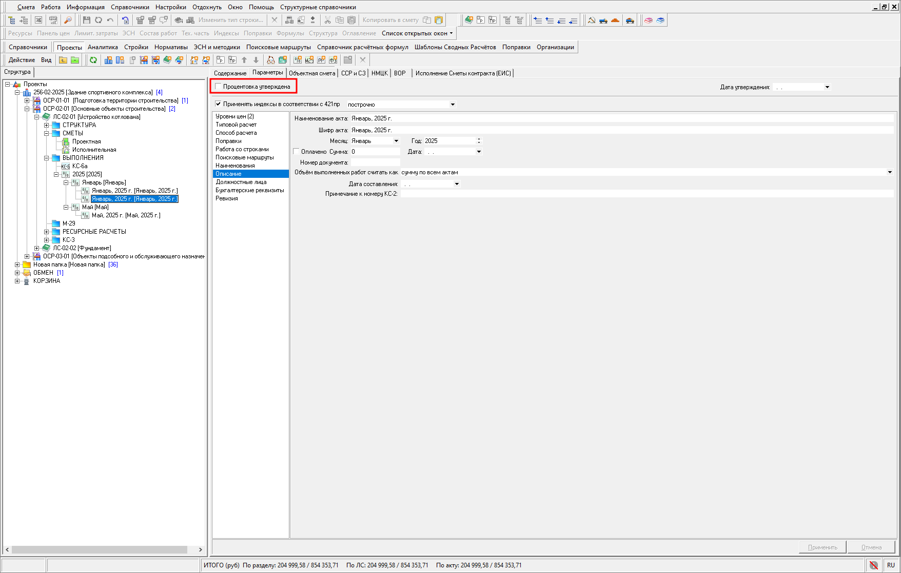

Как и в проектной смете, существует возможность утверждения актов. Для этого в параметрах акта установите флажок "Процентовка утверждена" и заполните дату утверждения
Smeta.RU Утверждение процентовки (акта выполненных работ)
Утвержденные акты можно использовать при автоматическом заполнении объемов колонки "Выполнено". Для этого в настройках акта есть пункт "Объем выполненных работ считать как":
  • сумму по всем актам (по умолчанию);
  • сумму только по утвержденным актам
Smeta.RU Параметры акта выполненных работ - вкладка Описание
Внимание! Чтобы изменить проектную смету, т. е. отменить ее утверждение, все акты необходимо удалить.

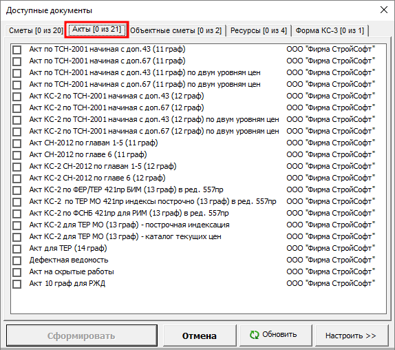

Экспорт в Excel/PDF

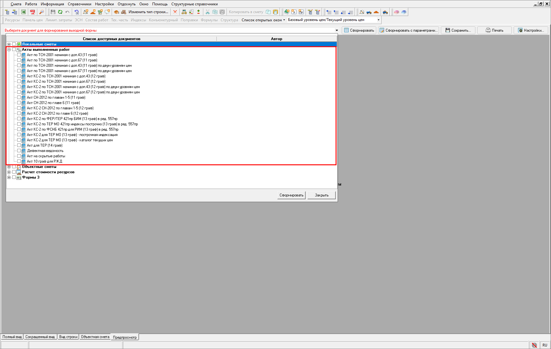

Для экспорта акта в Excel или PDF необходимо нажать на панели инструментов соответствующий значок, выбрать место для сохранения файла и нажать "Сохранить"
Smeta.RU Экспорт акта выполнены работ в excel

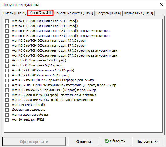

Выберите доступный документ и нажмите "Сформировать"
Smeta.RU Доступные документы, вкладка Акты

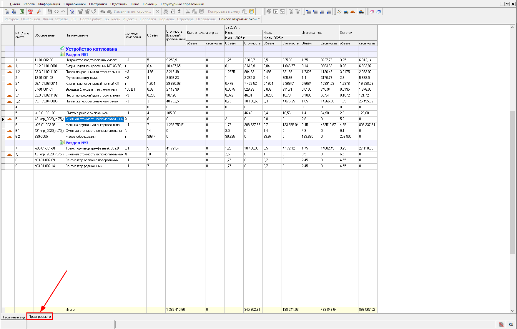

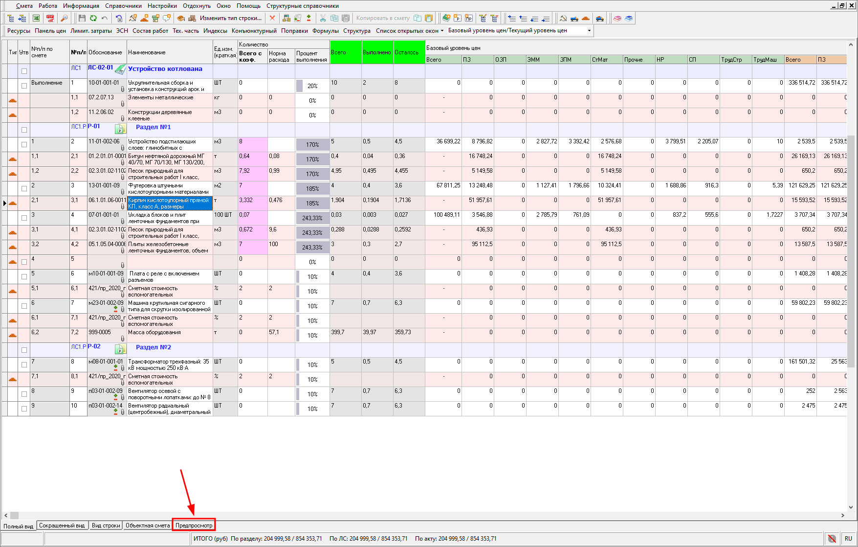

Перед экспортом в Excel/PDF можно воспользоваться функцией предварительного просмотра документа. Для этого перейдите на вкладку "Предпросмотр"
Smeta.RU Предпросмотр акта выполненных работ КС-2

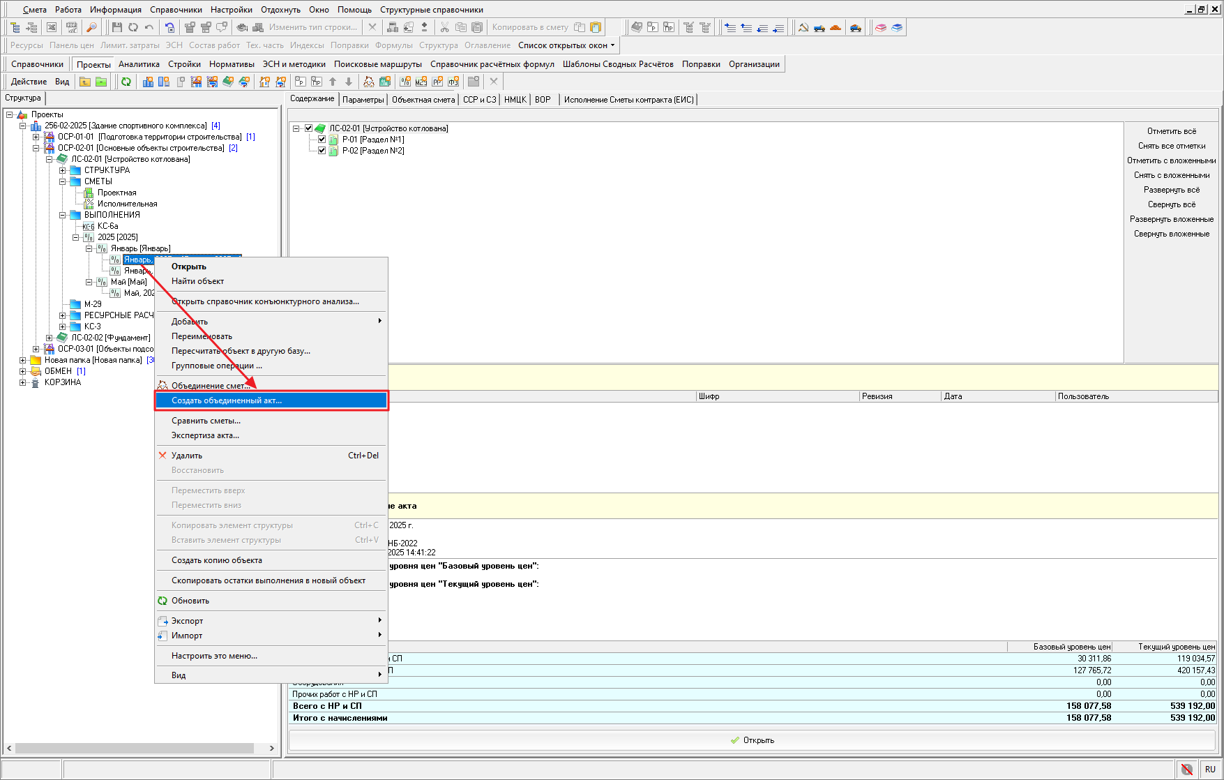

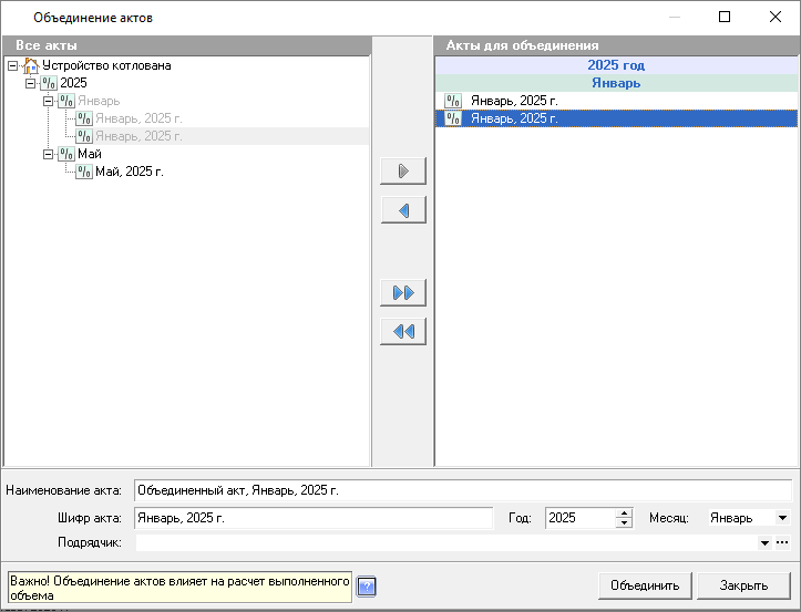

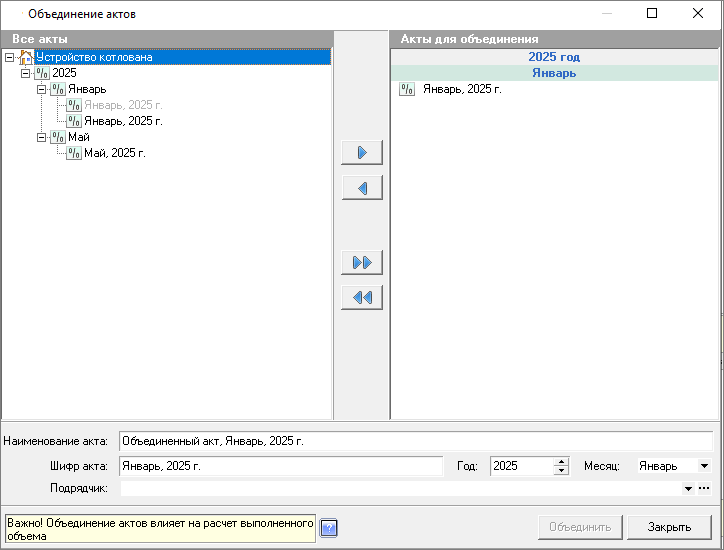

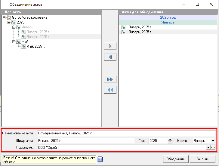

Создание объединенного акта КС-2
Для объединения актов выполненных работ необходимо выбрать один из них в структуре сметы, нажать правой кнопкой мыши и в контекстном меню выбрать пункт "Создать объединенный акт..."
Smeta.RU Создание объединенного акта КС-2
В результате откроется окно объединения актов выполненных работ, в левой части которого отобразятся все выполнения по смете
Smeta.RU Окно объединения актов выполненных работ
Выбор актов для объединения производится при помощи кнопок:
Smeta.RU Выбор акта - Выбрать акт для объединения;
Smeta.RU Убрать акт из выбранных - Убрать акт из объединения;
Smeta.RU Выбрать все акты для объединения- Выбрать все акты для объединения;
Smeta.RU Убрать все акты из объединения - Убрать все акты из объединения.
Выбранные для объединения акты отобразятся в правой части окна объединения актов, а также автоматически сформируется наименование объединяемого акта, его шифр, год и месяц
При необходимости можно задать наименование и шифр объединенного акта, период, заполнить поле "Подрядчик" и нажать "Объединить"
Smeta.RU Окно объединения актов, наименование объединенного акта

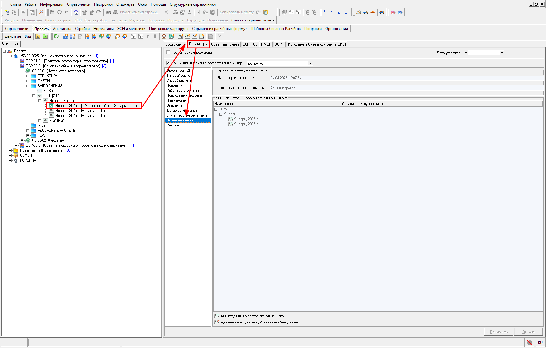

Параметры создаваемого объединенного акта наследуются из параметров проектной сметы и по своей структуре идентичны, за исключением наличия дополнительной секции "Объединенный акт". В этой секции отображается история создания, дата и время создания, а также имя пользователя, создавшего объединенный акт
Smeta.RU Параметры объединенного акта
Объединенный акт всегда содержит два уровня цен (базисный и текущий) и ничем не отличается от обычных актов. Исключением является только процесс экспорта/импорта такого акта, так как после импорта акта, становится недоступной информация о том, что акт создавался объединением.

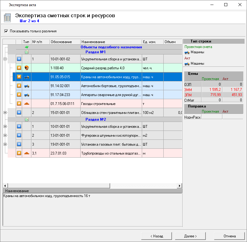

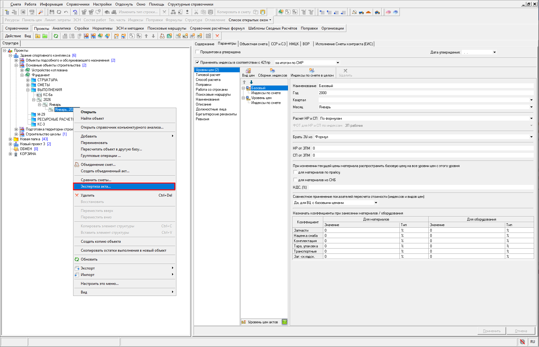

Экспертиза акта

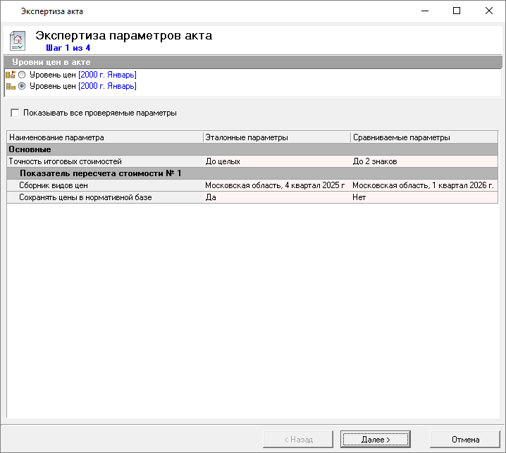

Экспертиза актов КС-2 позволяет проверить акт на соответствие типовым настройкам сметы, сметных строк и ресурсов и лимитированных затрат с последующим формирование отчета.
Для проведения экспертизы в менеджере на акте нажмите правой кнопкой мыши и выберите "Экспертиза акта"
Smeta.RU Запуск экспертизы акта

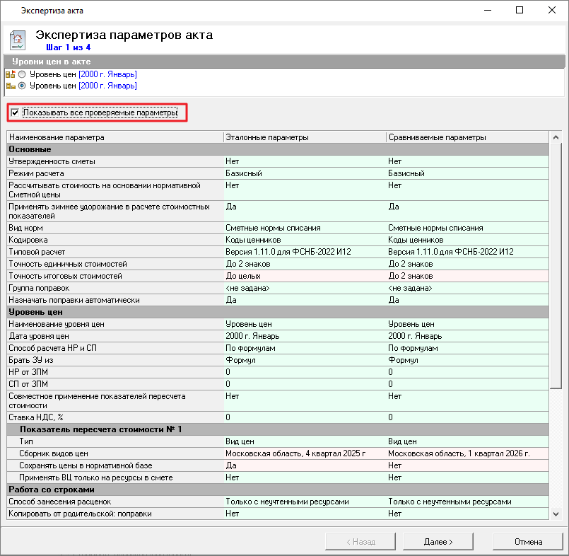

На первом шаге производится экспертиза на соответствие параметров акта и сметы. В случае, если какие то параметры акта отличаются от параметров сметы, об этом будет выведена информация
Smeta.RU Экспертиза параметров акта шаг 1 в режиме экспертиза акта
Для отображения всего списка проверяемых параметров нажмите "Показывать все проверяемые параметры", при этом строки с несовпадающими критериями будут выделены розовым цветом, а строки с совпадающими критериями - зеленым
Smeta.RU отображение всех проверяемых параметров в режиме экспертиза акта
Для перехода к следующему шагу экспертизы нажмите "Далее>". На втором шаге экспертизы производится проверка сметных строк и ресурсов. В левой части окна отображаются сметные строки, а правой части - информация о несоответствиях
Smeta.RU Экспертиза акта шаг 2, экспертиза сметных строк и ресурсов
Строки имеют индикацию:
Smeta.RU Сравнение сметных строк в режиме экспертизы акта - строка не имеет отличий,
Smeta.RU Сравнение сметных строк в режиме экспертизы акта - строка отличается по одному или нескольким показателям,
Smeta.RU Сравнение сметных строк в режиме экспертизы акта - строка добавлена в акт.

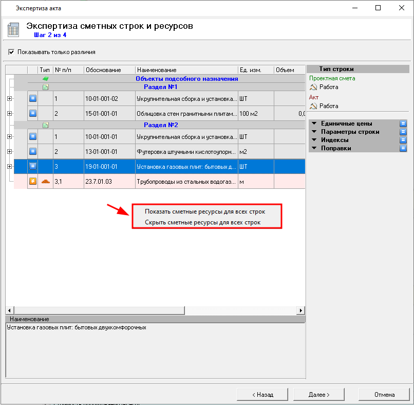

Для быстрого отображения/скрытия всех ресурсов в сметных строках в контекстном меню предусмотрены пункты "Показать сметные ресурсы для всех строк" и "Скрыть сметные ресурсы для всех строк"
Smeta.RU отображение сметных ресурсов в строках в режиме экспертизы акта

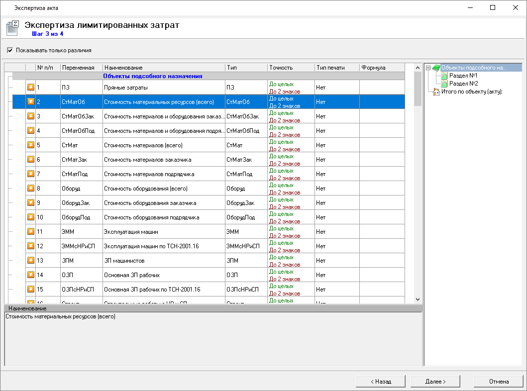

Для перехода к следующему шагу нажмите "Далее >". На следующем шаге проводится экспертиза лимитированных затрат
Smeta.RU экспертиза лимитированных затрат, шаг 3 в режиме экспертизы актов

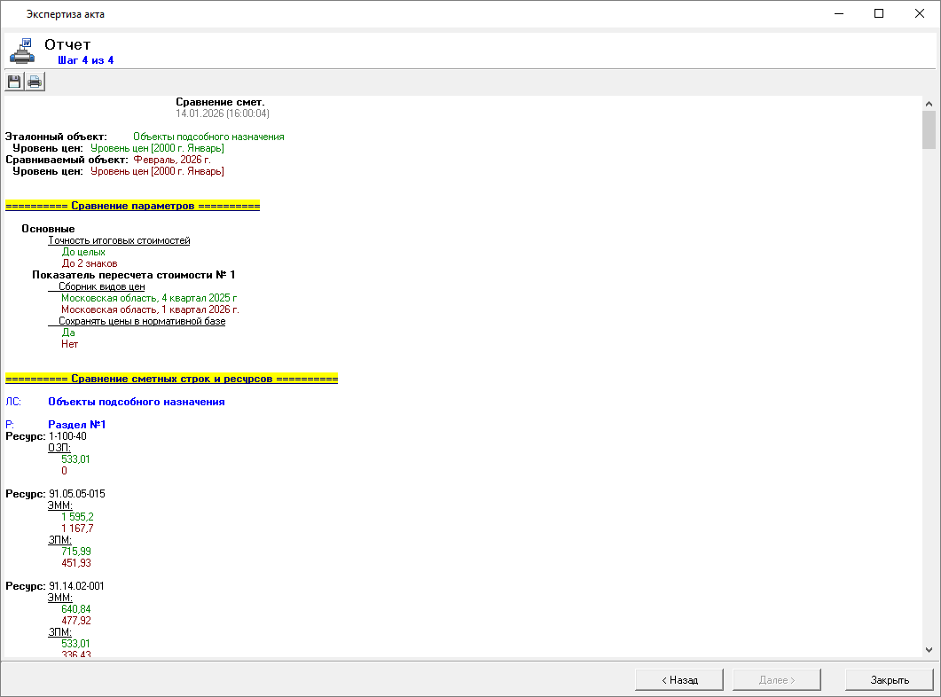

Для перехода к следующему шагу нажмите "Далее >". На следующем шаге выводится итоговый отчет об экспертизе акта по всем шагам экспертизы
Smeta.RU Отчет об экспертизе акта
Сформированный отчет можно сохранить и распечатать.

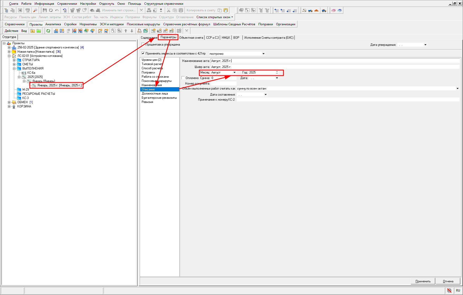

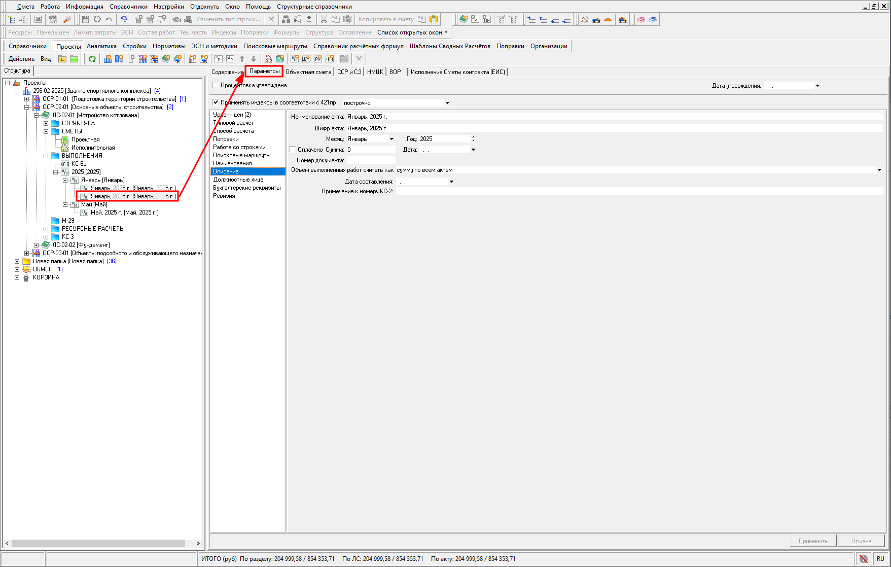

Изменение месяца и года акта КС-2
Для изменения месяца и года ранее сформированного акта КС-2 в параметрах акта выполненных работ КС-2 в секции "Описание" выберите нужный месяц и год и нажмите "Применить"
Smeta.RU Изменение месяца и года акта выполненных работ
Изменение значения года или месяца приведет к перемещению акта выполненных работ по временной шкале всех актов сметы
Smeta.RU Перемещение акта при изменении периода

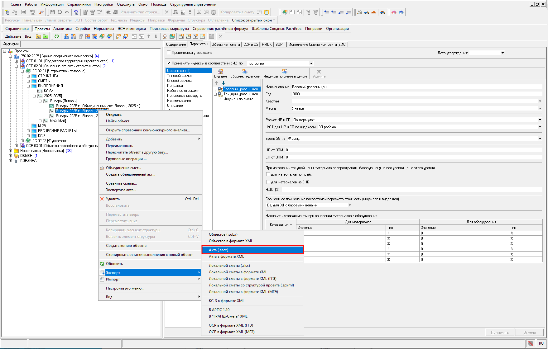

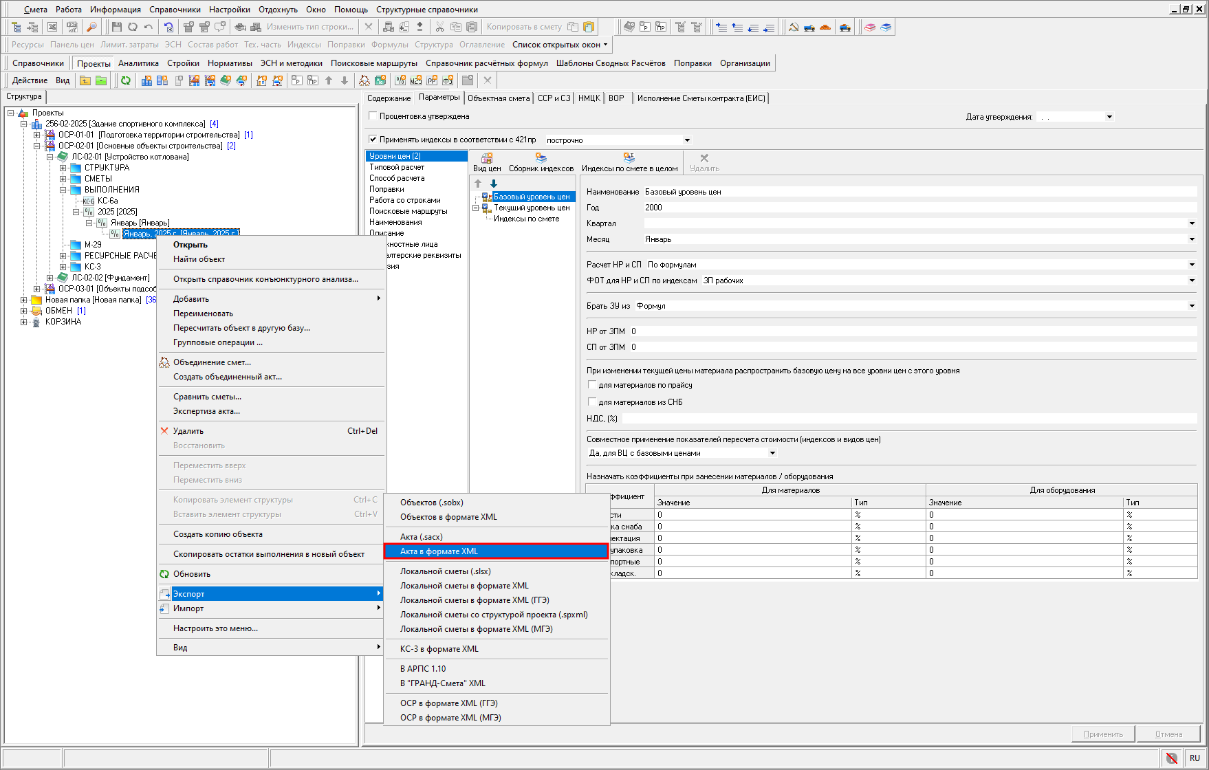

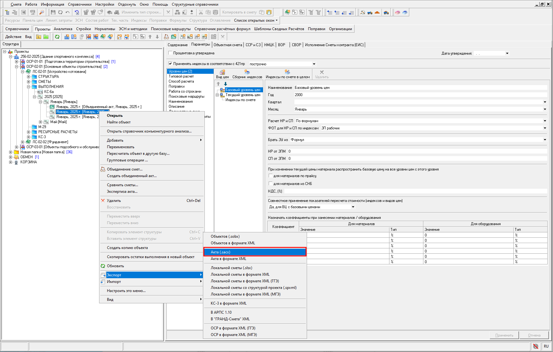

Экспорт акта КС-2 во внутреннем формате
Для того, чтобы произвести экспорт акта КС-2 во внутреннем формате, выберите акт, нажмите правой кнопкой мыши и в контекстном меню выберите пункт "Экспорт" - "Акта (.sacx)"
Smeta.RU Экспорт акта во внутреннем формате
Укажите место сохранения файла и нажмите "Сохранить".

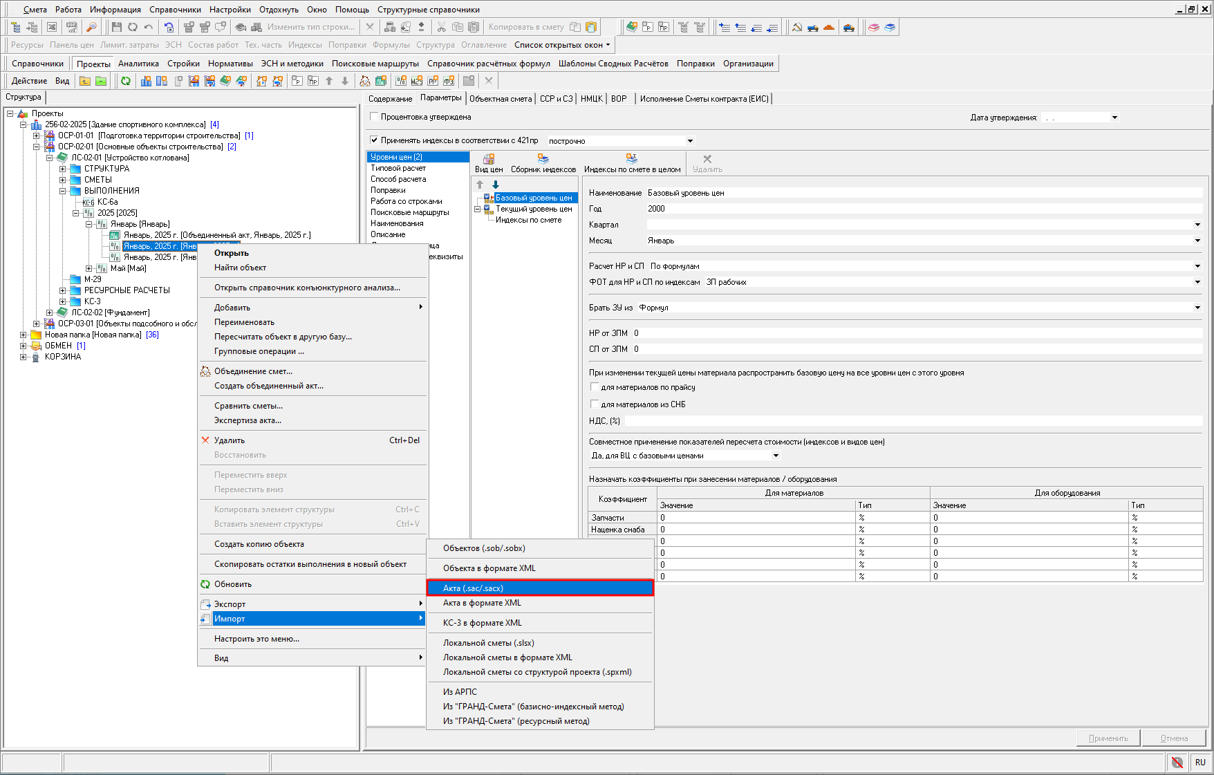

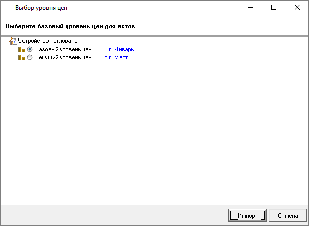

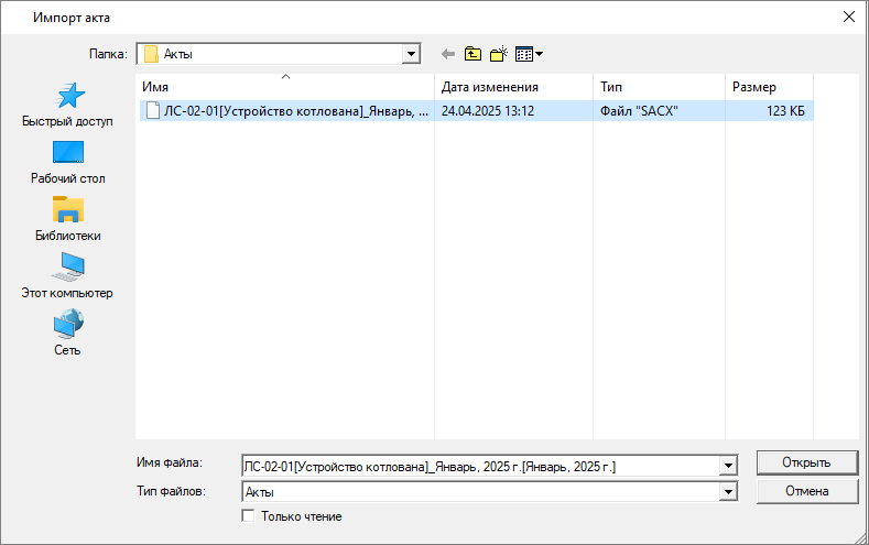

Импорт акта КС-2 во внутреннем формате
Для того, чтобы произвести импорт акта КС-2 во внутреннем формате, необходимо на смете, в которую будет импортирован акт, нажать правой кнопкой мыши и в контекстном меню выбрать пункт "Импорт" - "Акта (*.sacx)"
Smeta.RU Импорт акта КС-2 во внутреннем формате
Укажите файл акта КС-2 и нажмите "Открыть".
При отсутствии других актов в смете, перед началом импорта будет предложено выбрать базовый уровень цен для актов. Нажмите "Импорт"
Smeta.RU Выбор базового уровня цен для акта КС-2
Процесс импорта может занять некоторое время, в зависимости от размера импортируемого акта. По окончании процесса импорта, в папку "ВЫПОЛНЕНИЯ" выбранной сметы будет добавлен импортированный акт КС-2

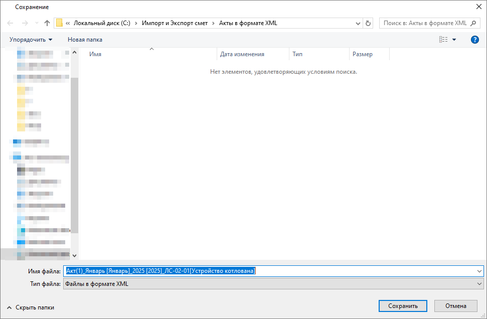

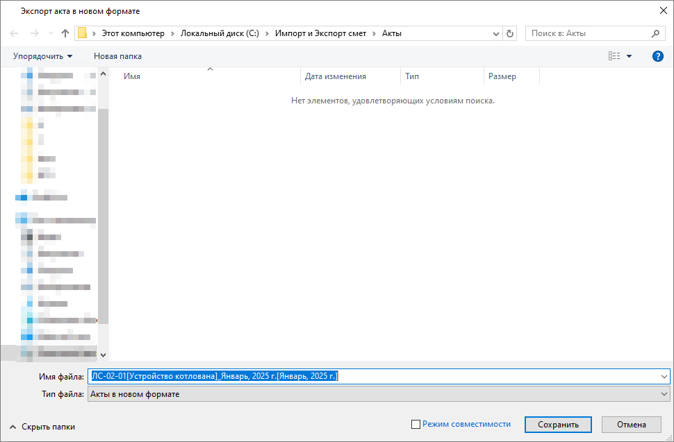

Экспорт акта КС-2 в формате XML
Для того, чтобы произвести экспорт акта КС-2 во внутреннем формате, выберите акт, нажмите правой кнопкой мыши и в контекстном меню выберите пункт "Экспорт" - "Акта в формате XML"
Smeta.RU Экспорт акта в формате XML
Процесс экспорта может занять некоторое время, в зависимости от размера экспортируемого акта. По окончании процесса экспорта, акт КС-2 будет сохранен по указанному ранее пути.

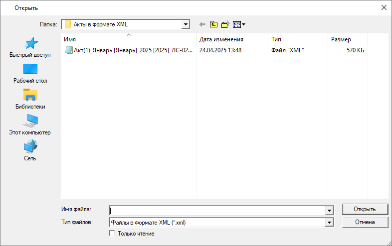

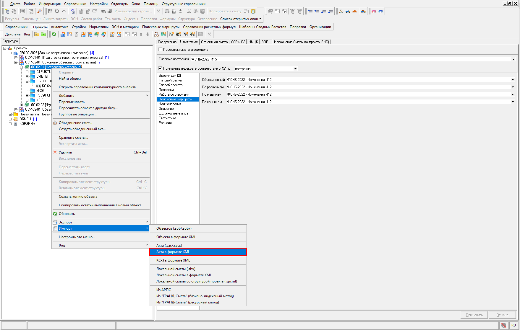

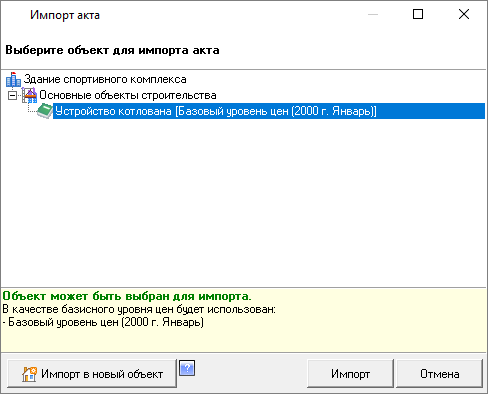

Импорт акта КС-2 в формате XML
Для того, чтобы произвести импорт акта КС-2 во внутреннем формате, необходимо на смете, в которую будет импортирован акт, нажать правой кнопкой мыши и в контекстном меню выбрать пункт "Импорт" - "Акта в формате XML"
Smeta.RU Импорт акта в формате XML
Далее будет осуществлена проверка на предмет наличия сметы, по которой был создан акт КС-2, после чего в появившемся окне "Импорт акта из XML" следует выбрать, в какую смету будет импортирован акт - в найденный (нажмите "Импорт") или в новый (нажмите "Импорт в новый объект")
Smeta.RU Выбор сметы для импорта акта в формате XML
При импорте акта в найденную смету, по окончании процесса в папку "ВЫПОЛНЕНИЯ" данной сметы будет добавлен импортированный акт КС-2.
В случае импорта акта в новую смету, будет создан проект, заполнены все необходимые параметры в настройках, добавлены сметные строки, создан акт КС-2 и осуществится привязка выполнений к строкам сметы.

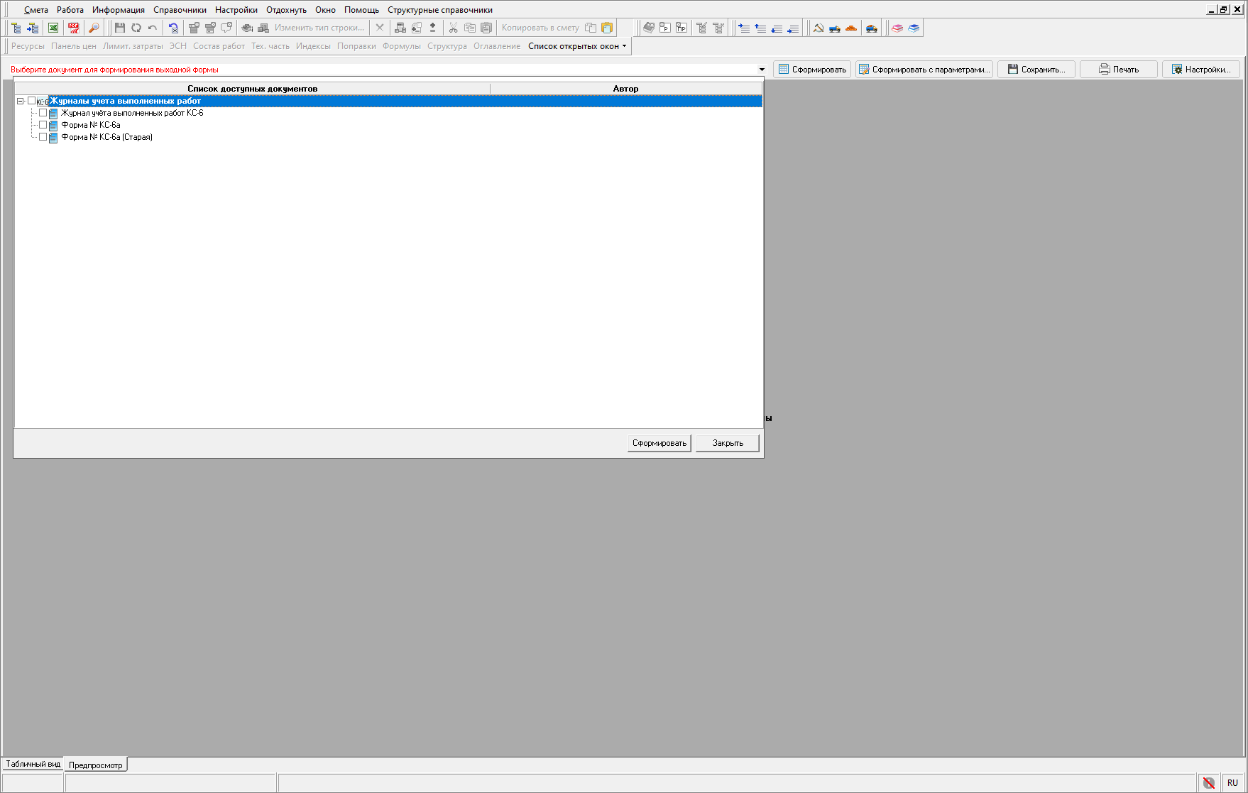

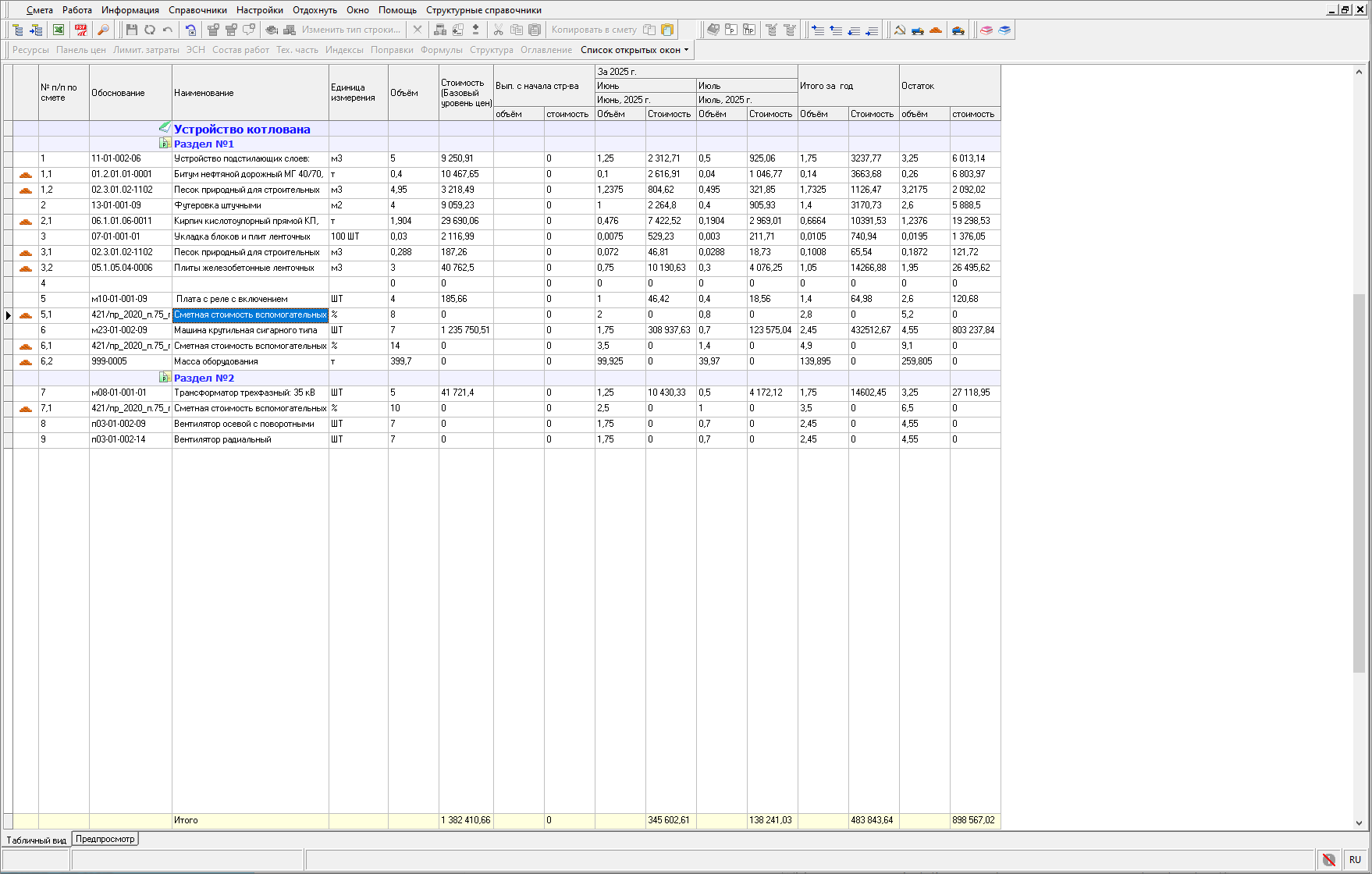

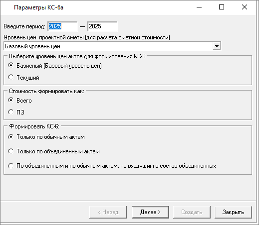

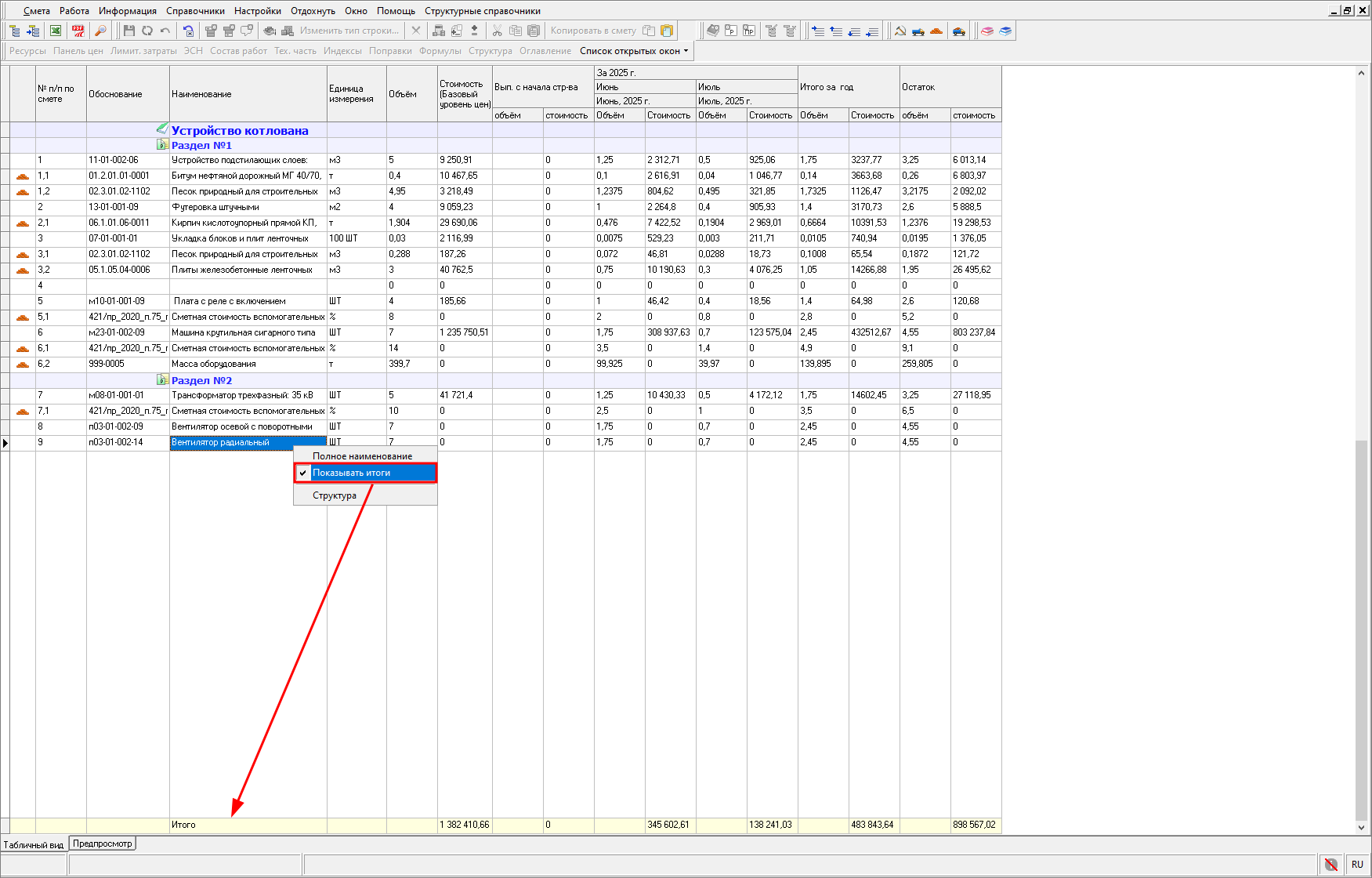

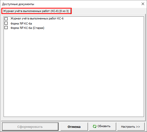

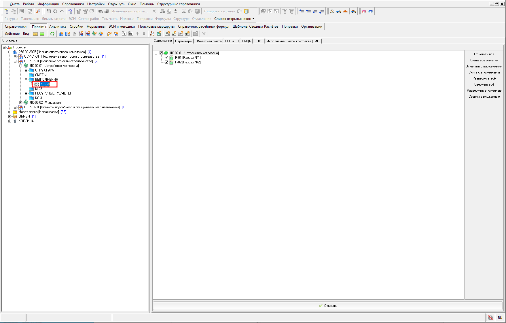

Журнал учета выполненных работ КС-6а
Накопительная ведомость КС-6а позволяет отслеживать процесс выполнения работ. Создание КС-6а может производиться разными способами:
  • выделите нужную смету и нажмите Smeta.RU Кнопка создания КС-6а;
  • в смете раскройте папку "Выполнения" и дважды щелкните левой кнопкой мыши по пункту "КС-6а";
  • выделите смету и на клавиатуре нажмите сочетание клавиш <Ctrl+4>
Smeta.RU КС-6 а в структуре сметы

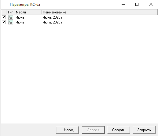

В появившемся диалоговом окне укажите параметры ведомости: отчетный период и уровень цен, как формировать стоимость и по каким актам будет рассчитана ведомость. Для формирования КС-6а за один год необходимо ввести одинаковые значения начала и окончания периода. Нажмите "Далее"
Smeta.RU Параметры КС-6а
Отметьте нужные акты (по умолчанию выбраны все) и нажмите "Создать"
Smeta.RU Список актов для формирования КС-6а
После этого будет сформирован журнал учета выполненных работ, объединяющий все акты за указанный период. Он представлен в виде таблицы, содержащей все строки проектной сметы и актов
Smeta.RU Журнал учета выполненных работ
В журнале доступно окно структуры для скрытия/раскрытия элементов структуры, а так же их исключения из расчета. Для отображения окна структуры нажмите правой кнопкой мыши и в контекстном меню выберите пункт "Структура"
Smeta.RU Журнал учета выполненных работ, структура
Журнал доступен только для просмотра, изменение данных может производиться только через корректировку соответствующих актов.
Журнал учета выполненных работ не сохраняется. Он формируется на основе существующих данных каждый раз при создании.
Для отображения/скрытия итогов нажмите правой кнопкой мыши и в контекстном меню выберите пункт "Показать итоги"
Smeta.RU Показать итоги в КС-6а

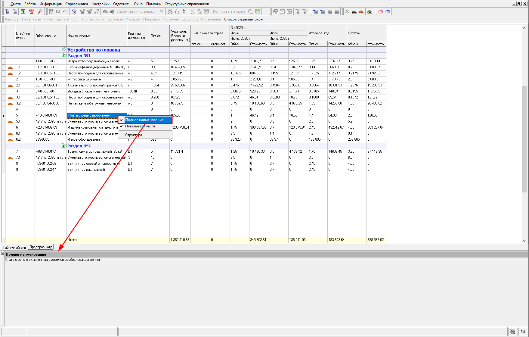

Для отображения полного наименования строк нажмите правой кнопкой мыши и в контекстном меню выберите пункт "Полное наименование"
Smeta.RU Полное наименование строк в КС 6-а
Экспорт в Excel/PDF
Для экспорта журнала КС-6 в Excel или PDF необходимо нажать на панели инструментов соответствующий значок, выбрать место для сохранения файла и нажать "Сохранить"
Smeta.RU Экспорт КС-6а в Excel
Smeta.RU Доступные документы Журнала учета выполненных работ КС-6
Документ будет сформирован. Его можно сохранить и распечатать.
Можно воспользоваться функцией предварительного просмотра документа. Для этого перейдите на вкладку "Предпросмотр"
Smeta.RU Предпросмотр КС-6а
Smeta.RU Доступные документы - предпросмотр
