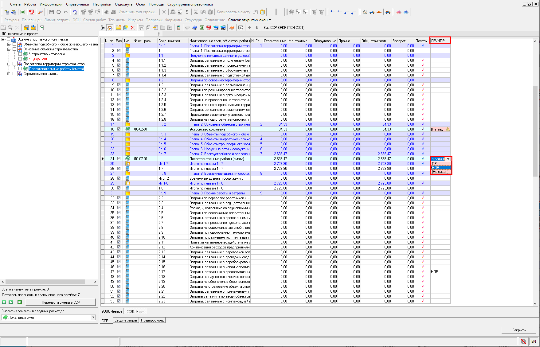

Для формирования СЗ для смет и начислений, добавленных вручную в ССР, необходимо указать признак назначения объекта строительства в открытом сводном сметном расчете в колонке ПР/НПР
Smeta.RU Колонка принадлежности к объектам производственного и непроизводственного назначения в сводном сметном расчете

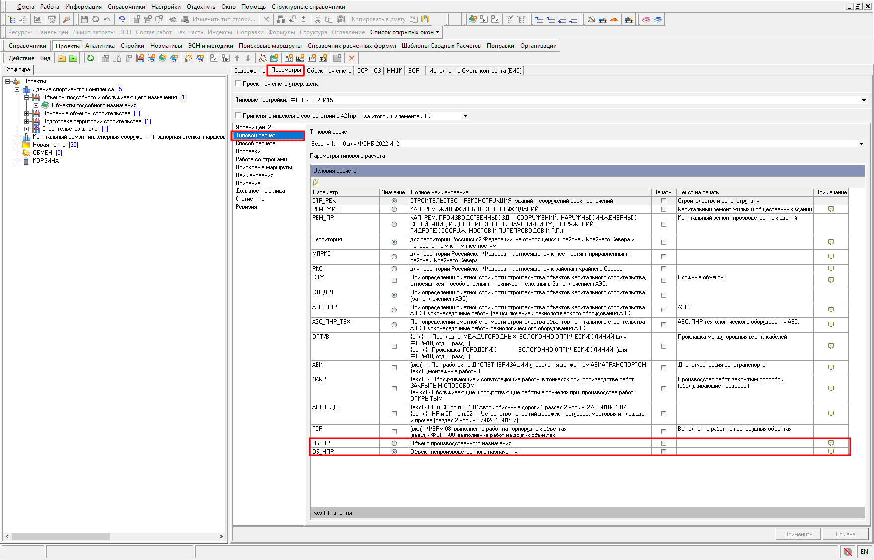

При составлении сметной документации, в параметрах сметы на вкладке "Типовой расчет" можно указать признак "Объект производственного назначения" или "Объект непроизводственного назначения" (установлен по умолчанию)
Smeta.RU Параметры типового расчета, признак ПР/НПР
Обратите внимание. Выбор доступен не во всех типовых расчетах.

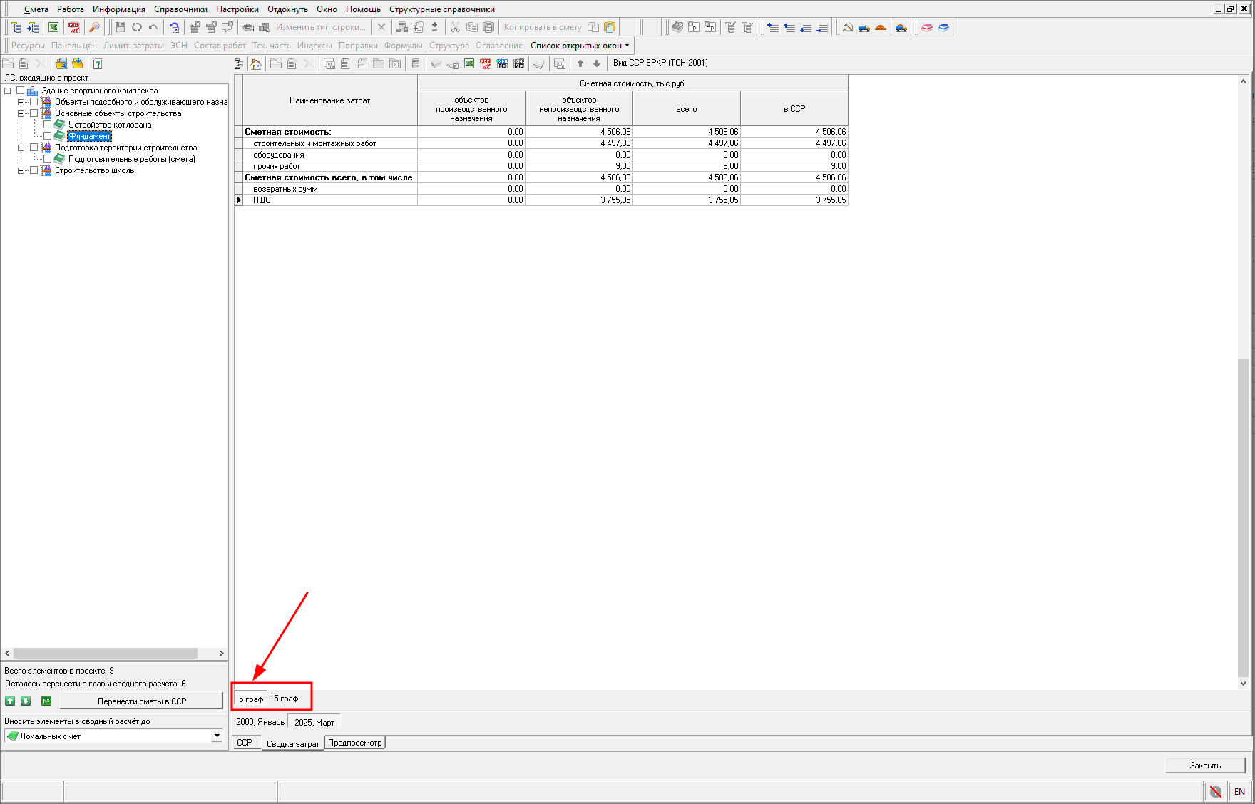

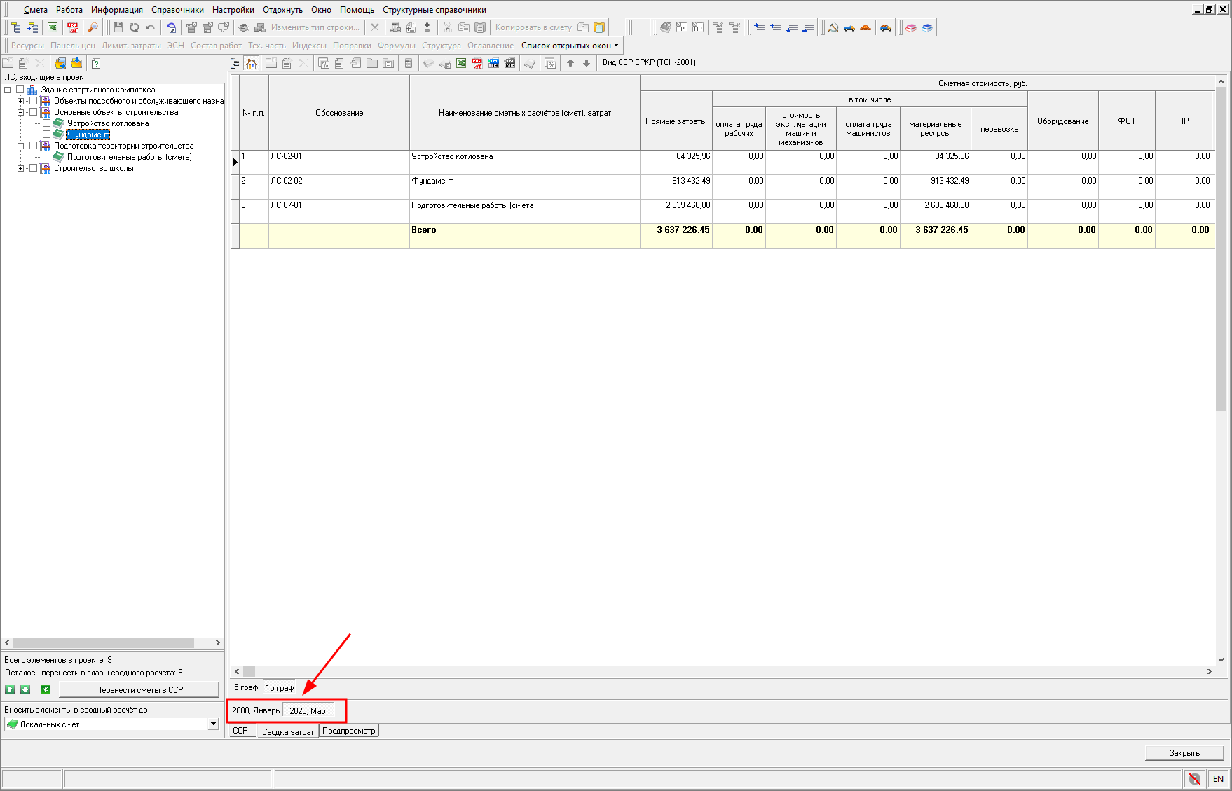

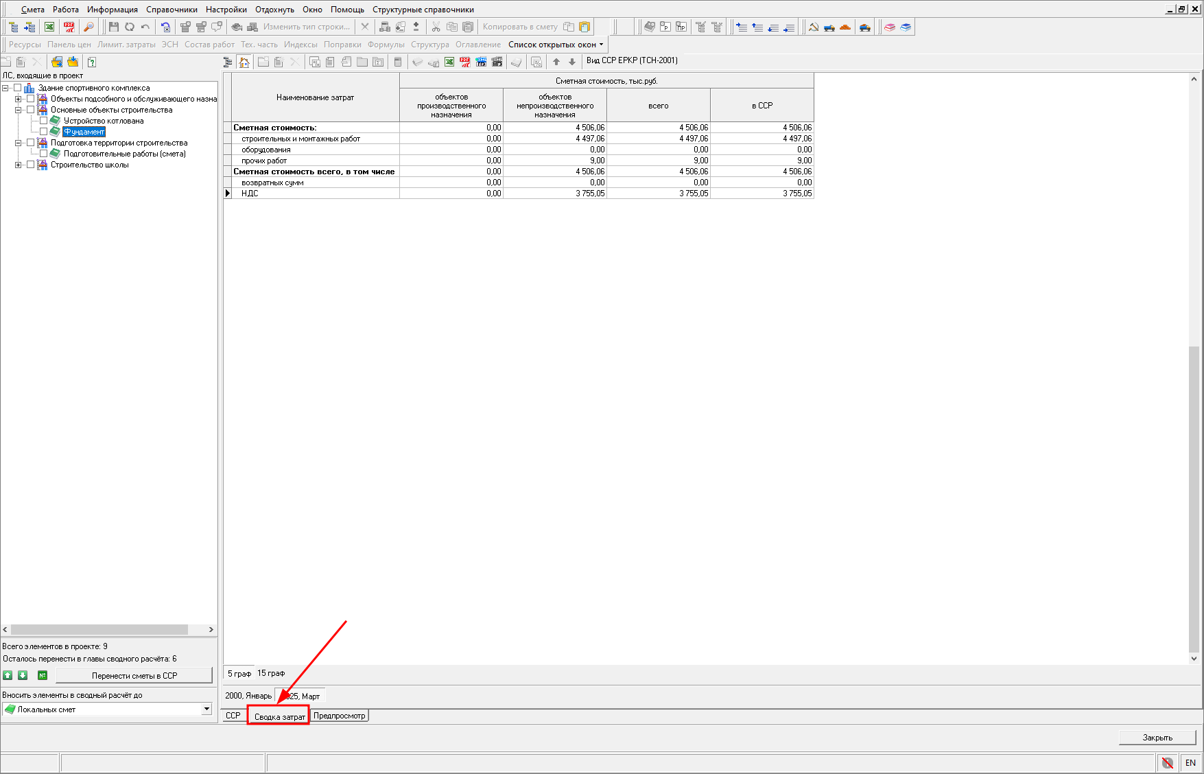

Для формирования сводки затрат необходимо в открытом ССР перейти на вкладку "Сводка затрат"
Smeta.RU Вкладка сводка затрат в открытом сводном сметном расчете

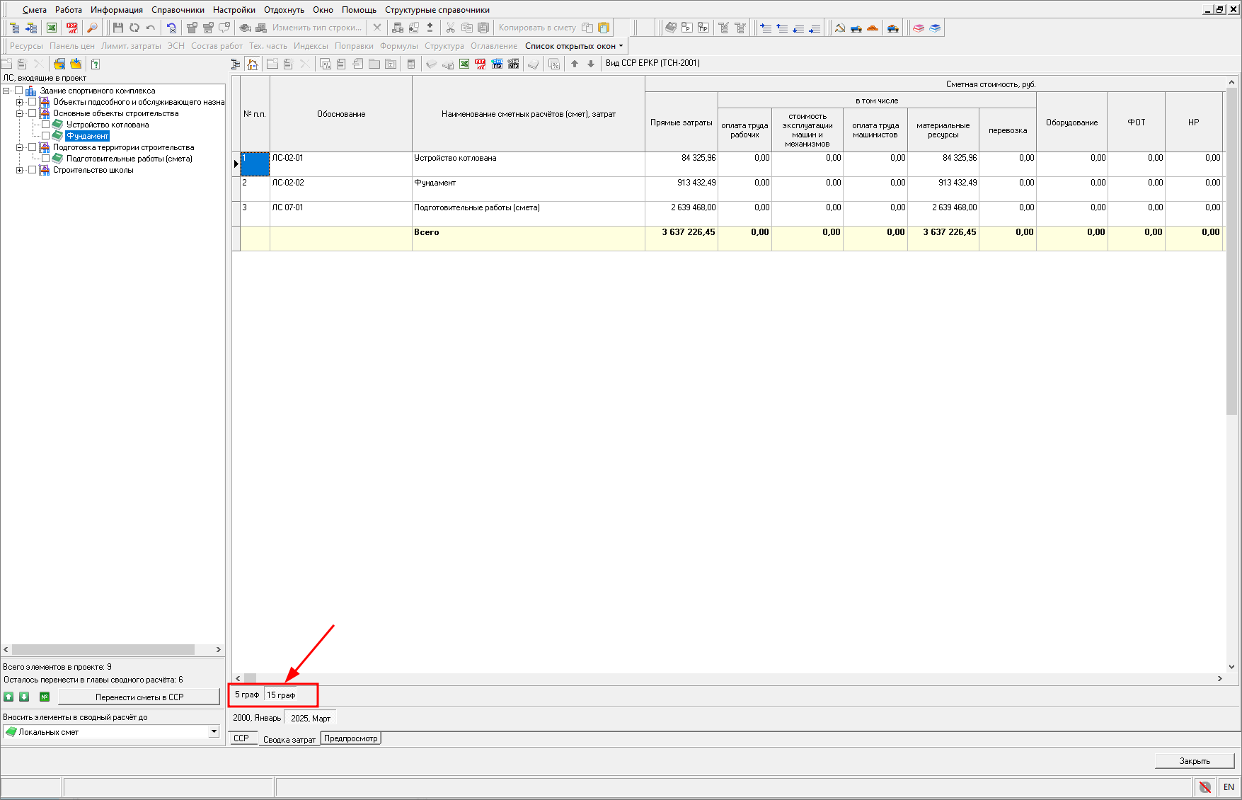

Вкладка "Сводка затрат" содержит переключатель между формами "5 граф" и "15 граф"
Smeta.RU Переключатель 5 и 15 граф в сводке затрат
Smeta.RU Форма сводка затрат 15 граф
В форме "5 граф" отображена сметная стоимость с разделением на производственное и непроизводственное назначение в соответствии с признаком, указанным в ССР в колонке "ПР/НПР", и их сумма. В колонке "в ССР" отображена сметная стоимость из сводного сметного расчета.
В форме "15 граф" отображена сметная стоимость входящих в состав ССР смет с разбивкой на статьи:
  • прямые затраты,
в том числе:
  • оплата труда рабочих,
  • стоимость эксплуатации машин,
  • оплата труда машинистов,
  • материальные ресурсы,
  • перевозка,
а также:
  • оборудование,
  • ФОТ (фонд оплаты труда),
  • НР (накладные расходы),
  • СП (сметная прибыль),
  • затраты труда, чел.-ч. (рабочих и машинистов).

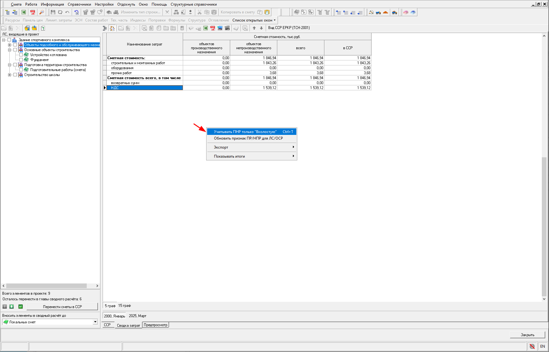

Для изменения учета ПНР (Пусконаладочных работ) только "Вхолостую", в сводке затрат выберите пункт в контекстном меню "Учитывать ПНР только "Вхолостую"" или воспользуйтесь сочетанием клавиш <Ctrl+T> (режим синхронизирован с ССР)
Smeta.RU Изменение учета ПНР вхолостую в сводке затрат

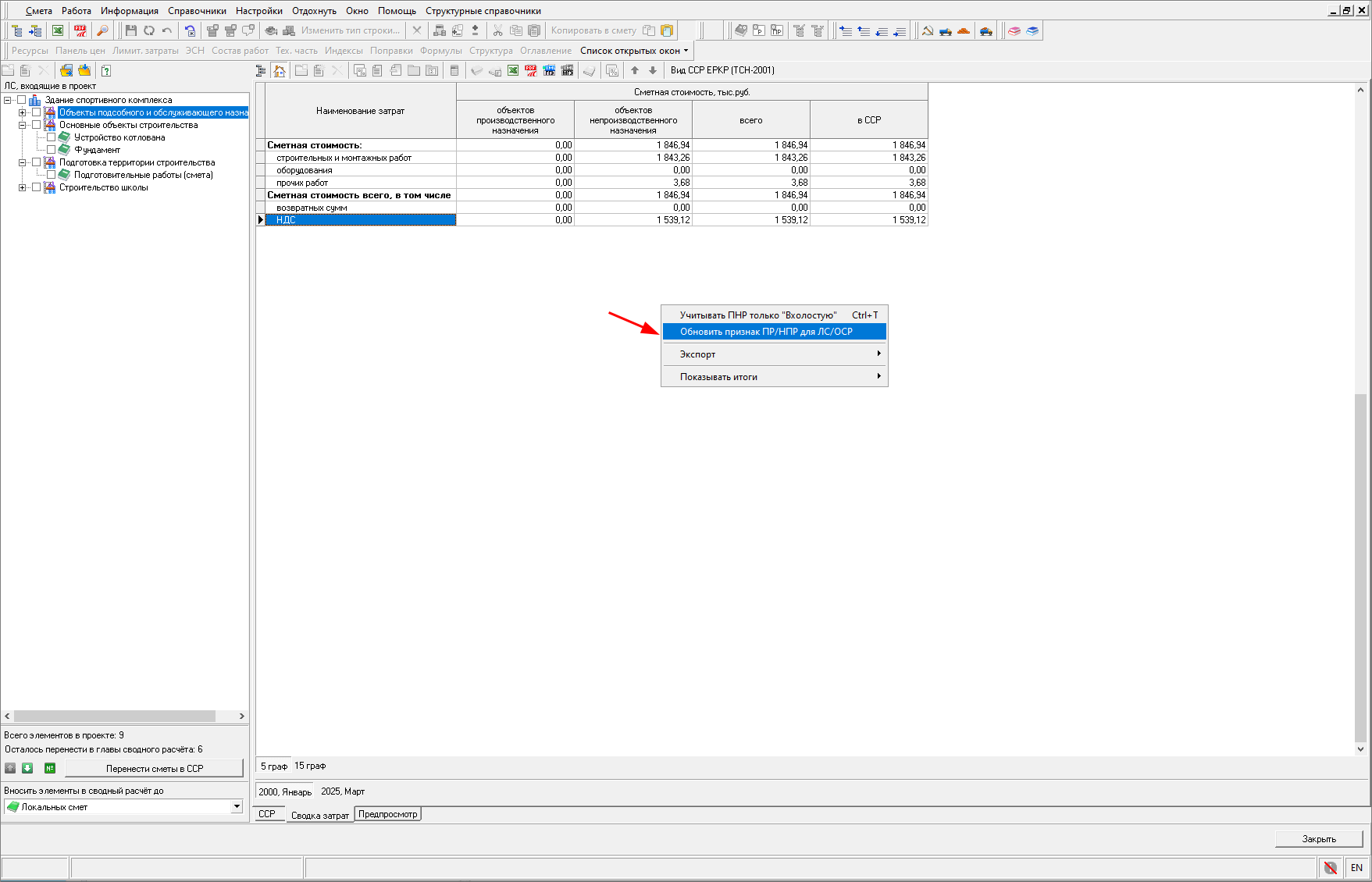

В случае, если требуется изменение признака ПР/НПР в параметрах сметы, которая включена в ССР, следует закрыть ССР, изменить признак, после чего открыть ССР и в контекстном меню сводки затрат нажать "Обновить признак ПР/НПР для ЛС/ОСР"
Smeta.RU Обновление признака ПР/НПР для смет

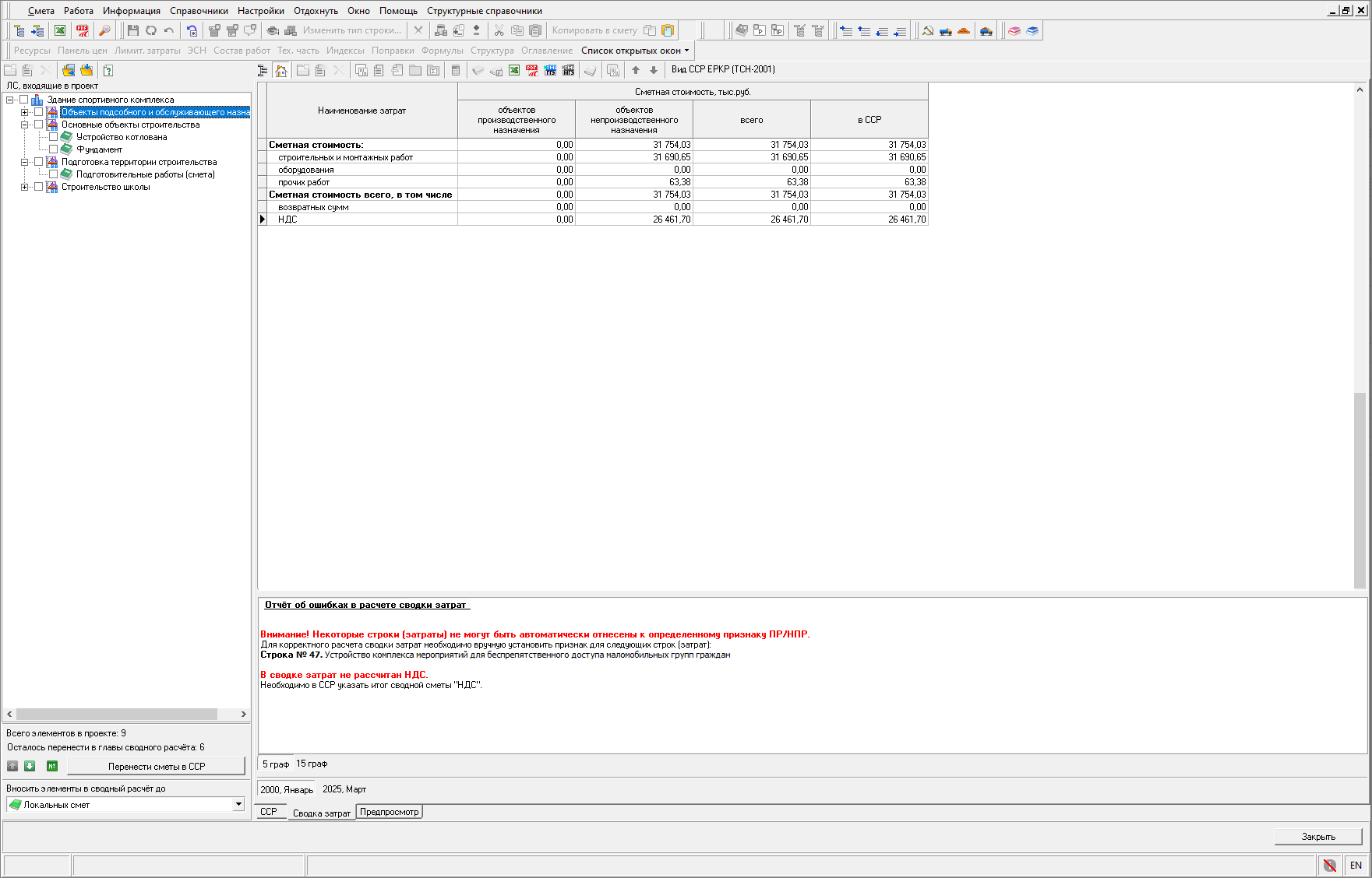

При наличии ошибок в процессе формирования СЗ появится окно с отчетом об ошибках в расчете сводки затрат
Smeta.RU Отчет об ошибках в расчете сводки затрат

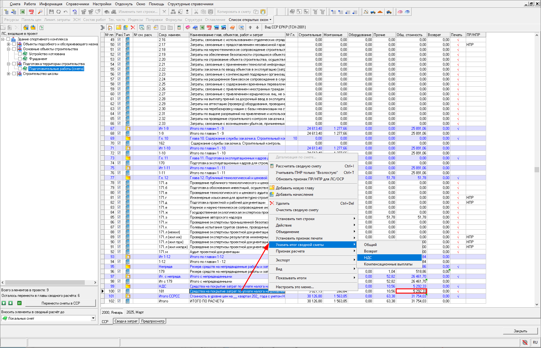

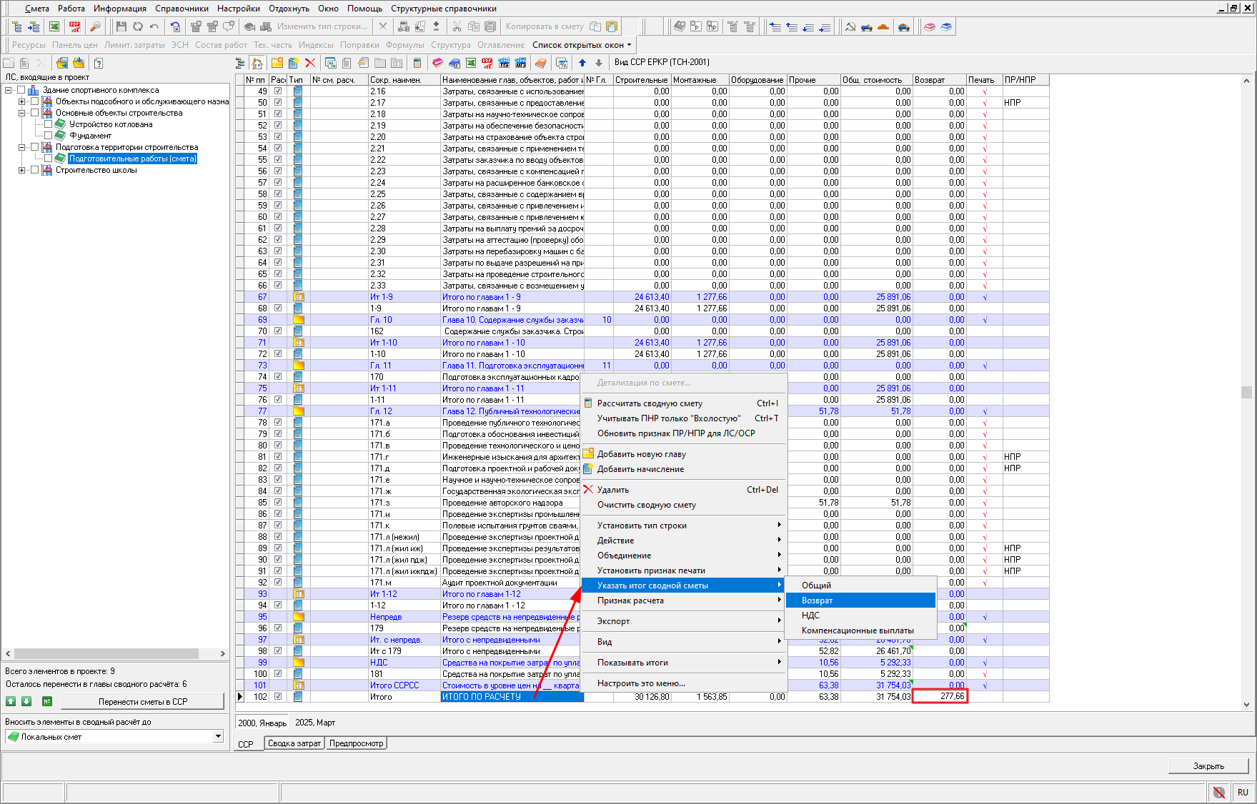

Ошибка: В сводке затрат не рассчитаны возвратные суммы. Решение: Необходимо использовать актуальный шаблон ССР или указать итог сводной сметы "Возврат" вручную.
Для расчета строки "возвратных сумм" в сводке затрат, при условии, что возвратные суммы были внесены при составлении сметы, необходимо перейти на вкладку "ССР", на строке с итогом по расчету нажать правой кнопкой мыши и в контекстном меню выбрать "Указать итог сводной сметы" - "Возврат"
Smeta.RU Учет возвратных сумм в сводном сметном расчете
Ошибка: В сводке затрат не рассчитан НДС. Решение: Необходимо использовать актуальный шаблон ССР или указать итог сводной сметы "НДС" вручную.
Для расчета строки "НДС" в сводке затрат необходимо перейти на вкладку "ССР". На строке с итогом НДС нажать правой кнопкой мыши и в контекстном меню выбрать "Указать итог сводной сметы" - "НДС"
Smeta.RU Расчет НДС в сводке затрат

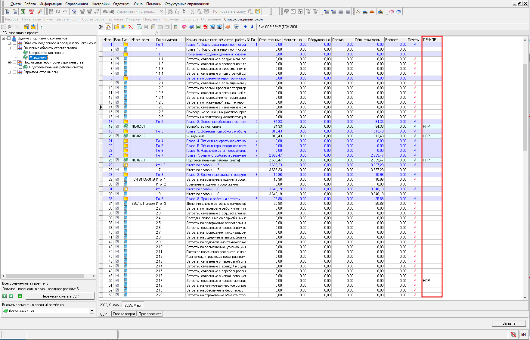

Ошибка: Следующие строки исключены из расчета сводки затрат. Решение: Для учета этих строк в сводке затрат необходимо указать принадлежность к объектам производственного или непроизводственного назначения "ПР/НПР" в ССР.
Необходимо перейти на вкладку ССР и в колонке "ПР/НПР" указать принадлежность к объектам производственного или непроизводственного назначения для тех строк, которые указаны в отчете
Smeta.RU колонка ПР/НПР в сводном сметном расчете

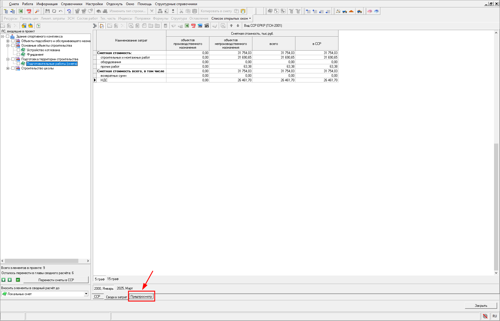

Предпросмотр
В любой момент можно осуществить предварительный просмотр документа, для этого перейдите на вкладку "Предпросмотр"

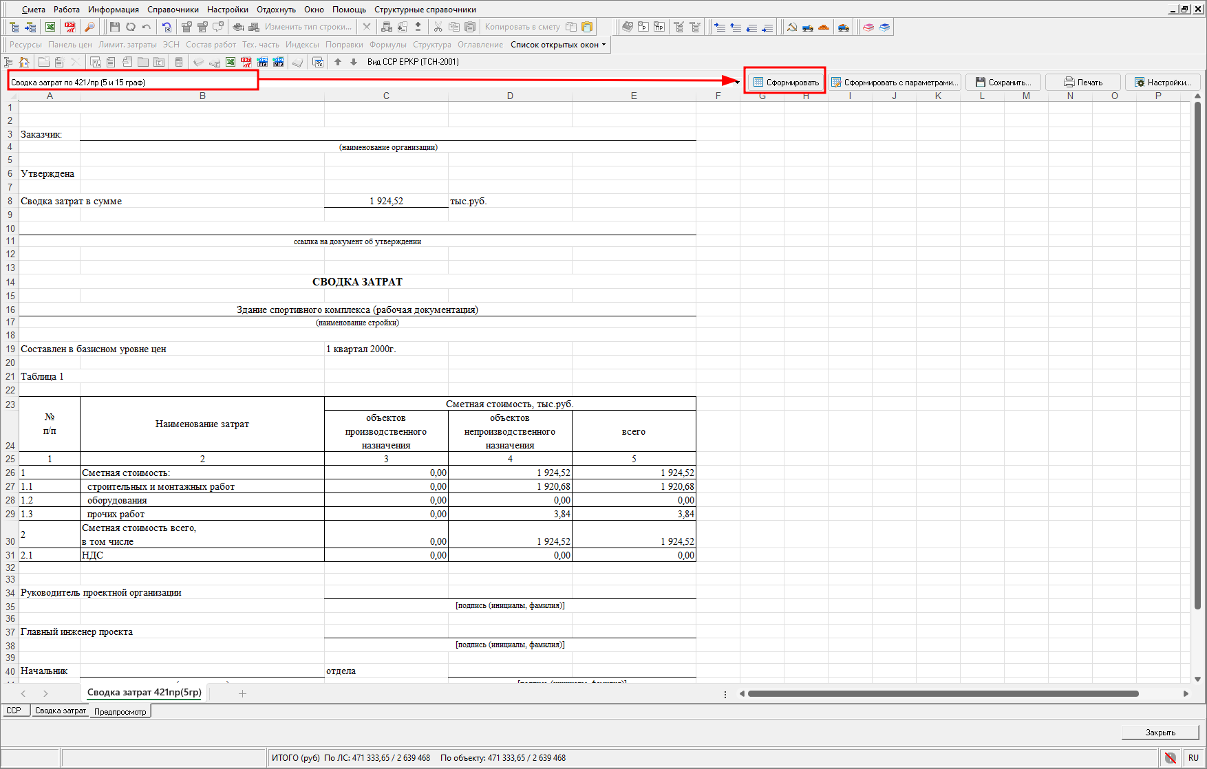

Выберите форму отчета и нажмите "Сформировать"
Smeta.RU Форма отчета сводки затрат

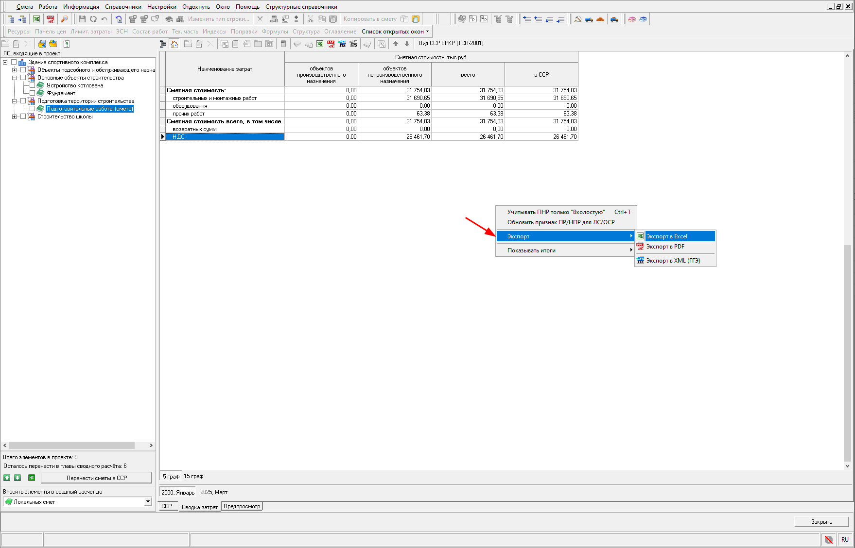

Экспорт выходного документа осуществляется через панель инструментов или через контекстное меню - "Экспорт" - "Экспорт в Excel/PDF"
Smeta.RU Экспорт сводки затрат в Excel

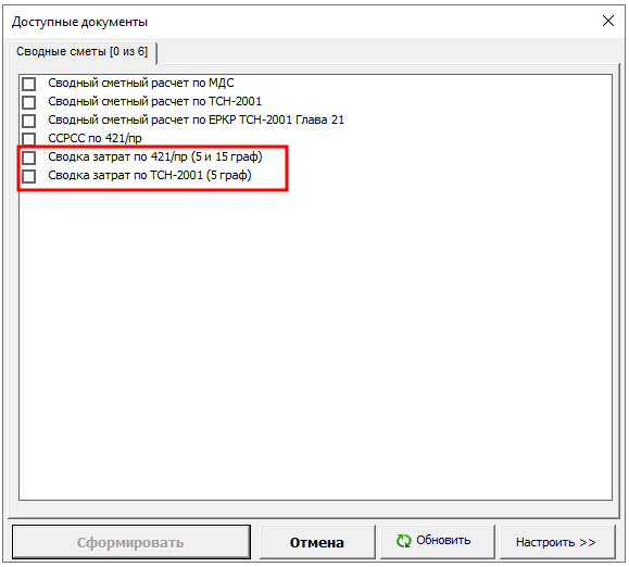

Smeta.RU Выбор формы отчета сводки затрат

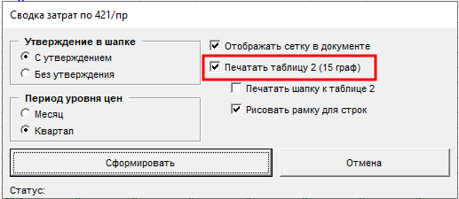

При формировании документа "Сводка затрат по 421/пр", для печати второго листа выберите параметр "Печатать таблицу 2 (15 граф)"
Smeta.RU Параметры отчета сводки затрат

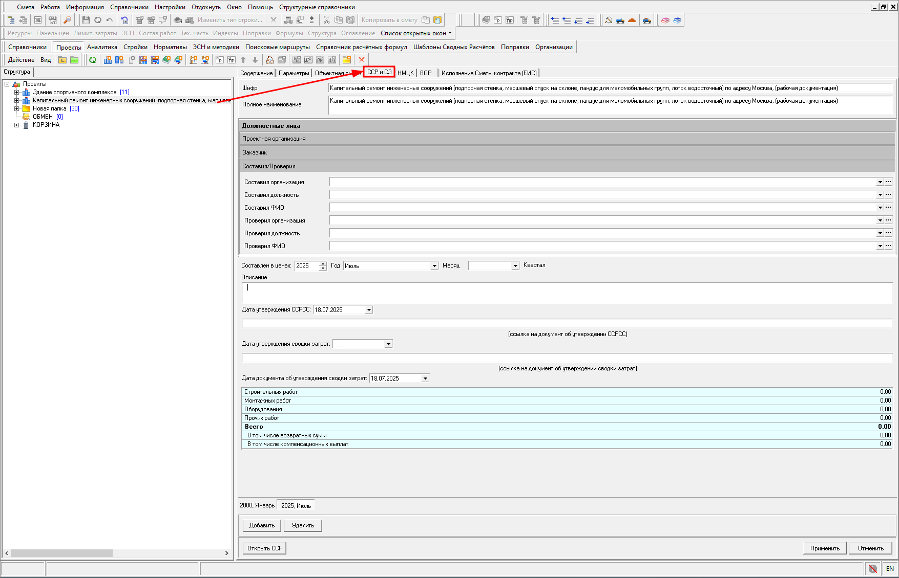

Экспорт в формат XML (ГГЭ)
При экспорте сводки затрат в формат XML (ГГЭ) формируется один файл, содержащий в себе формы "5 граф" и "15 граф".

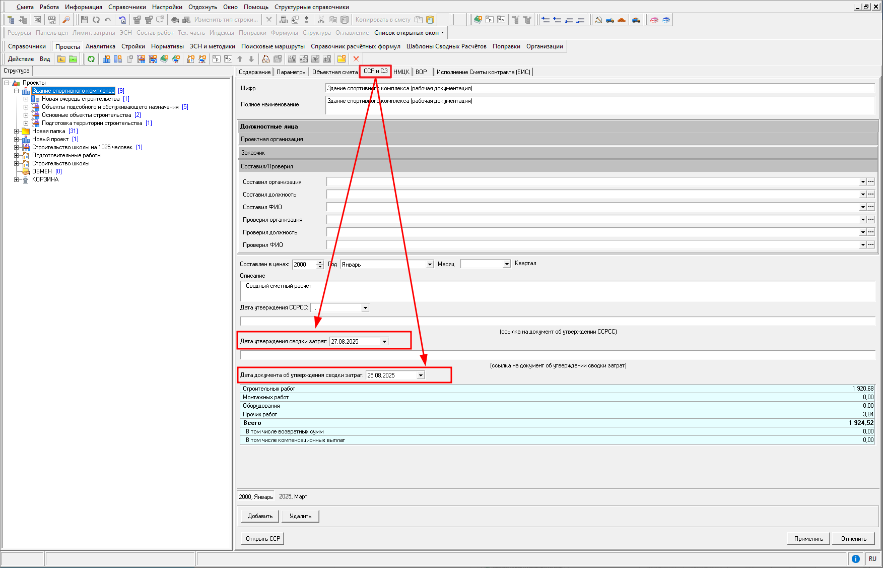

Перед тем как осуществлять экспорт в формат XML (ГГЭ), убедитесь, что на вкладке "ССР и СЗ" проставлена дата утверждения сводки затрат и дата документа об утверждении сводки затрат
Smeta.RU Дата утверждения сводки затрат в параметрах

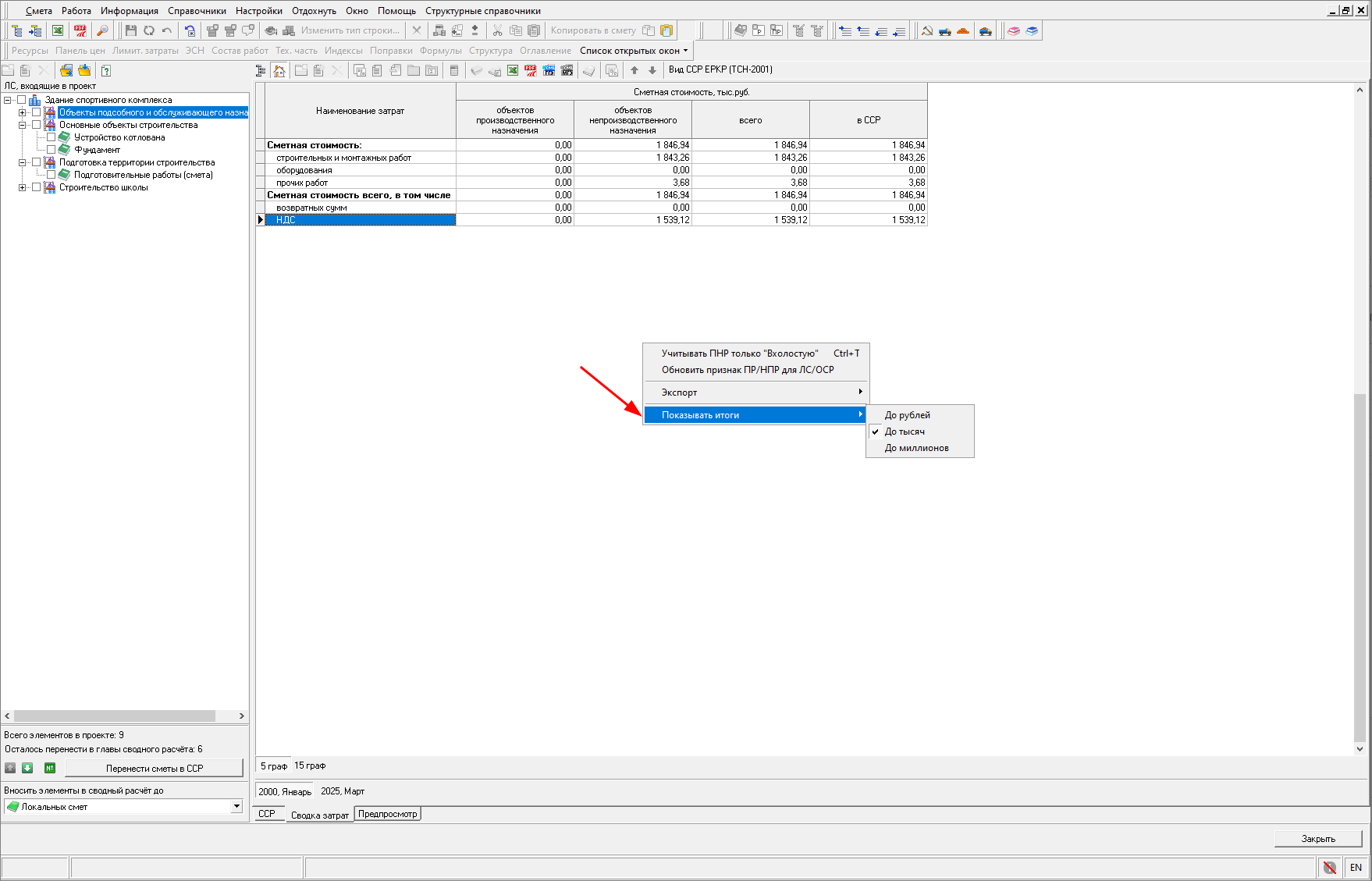

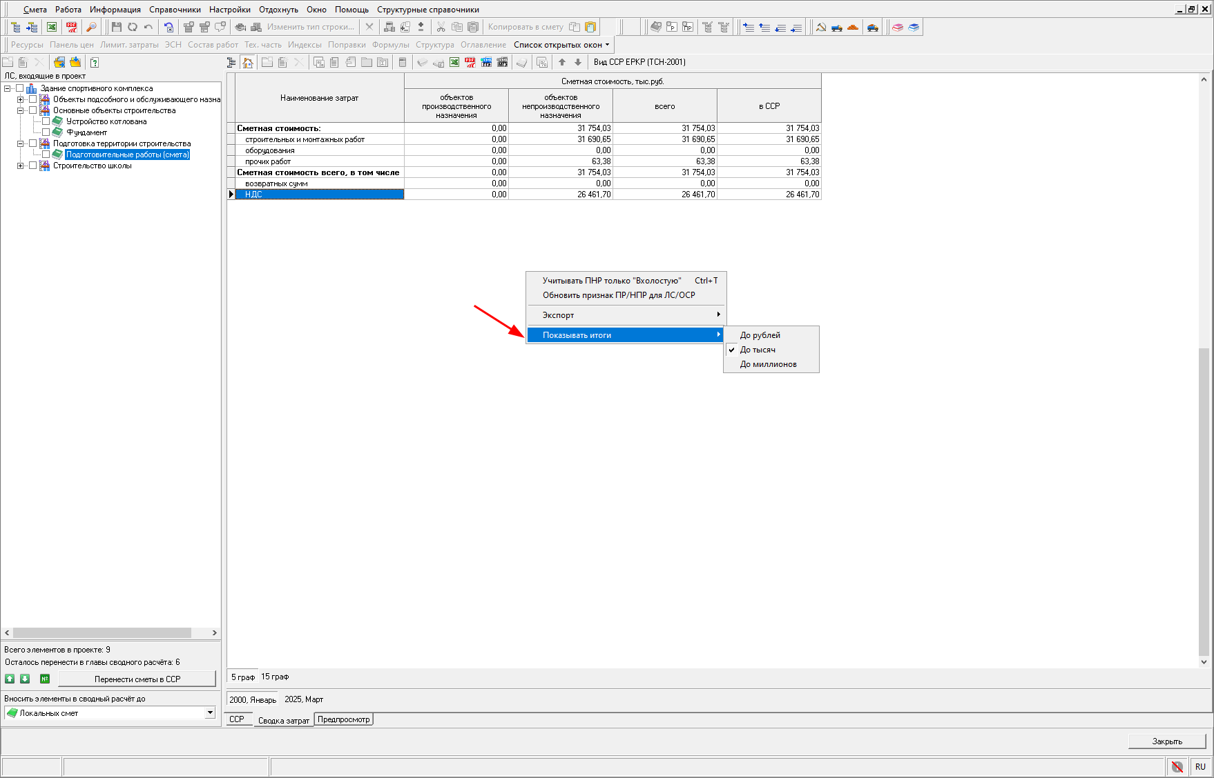

Согласно п. 42 Методики по приказу № 421/пр, результаты вычислений и итоговые данные сводки затрат формы "5 граф" указываются в тысячах рублей, с округлением до двух знаков после запятой. Убедитесь, что разрядность стоимостных показателей в сводке затрат указана до тыс. руб., иначе экспорт в формат XML (ГГЭ) будет прерван. Изменить разрядность можно в контекстном меню - "Показать итоги" - "До тысяч"
Smeta.RU Округление итоговых показателей в сводке затрат

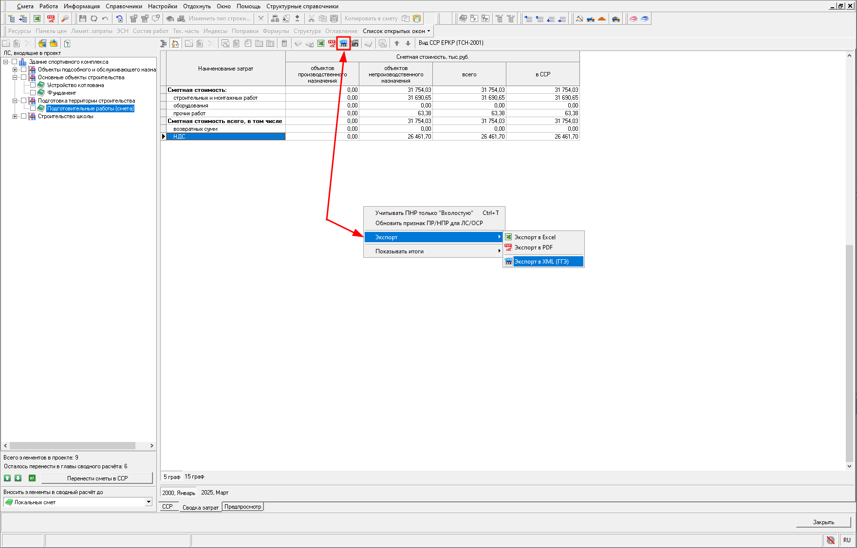

Экспорт сводки затрат в формате XML (ГГЭ) производится на вкладке "Сводка затрат" через панель инструментов, либо через контекстное меню - "Экспорт" - "Экспорт в XML (ГГЭ)"
Smeta.RU Экспорт сводки затрат в XML ГГЭ

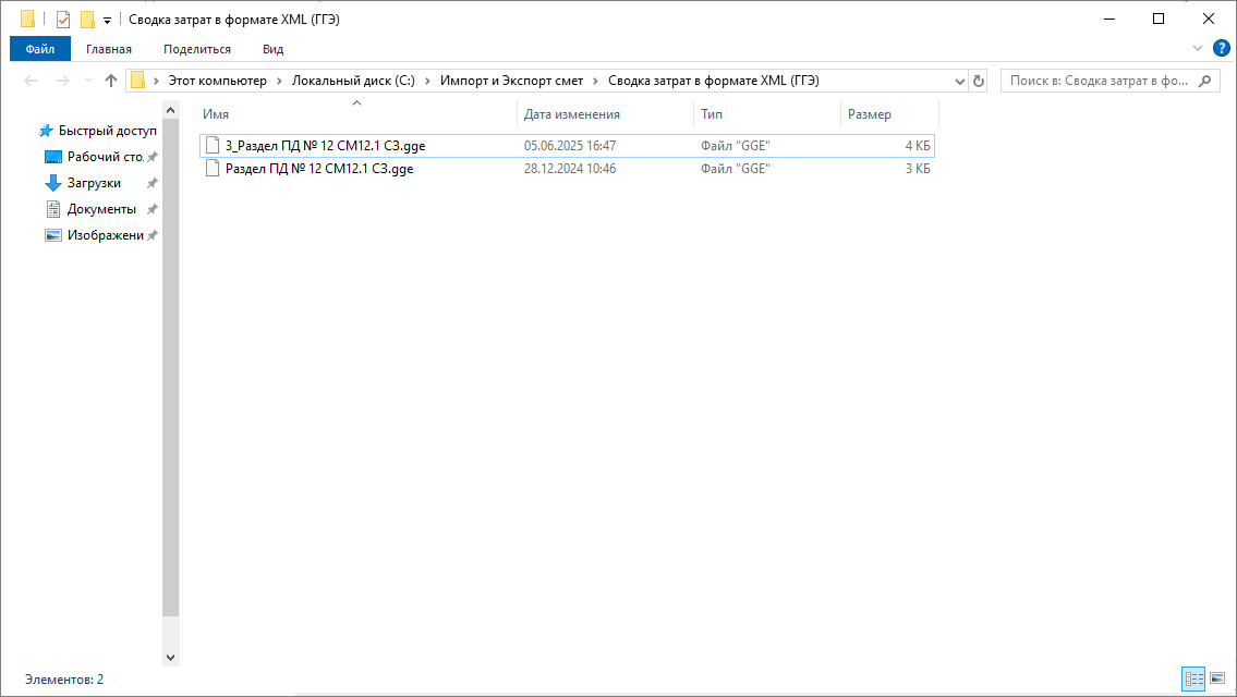

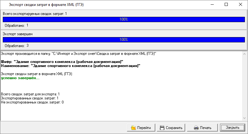

Укажите место для сохранения файла.
Smeta.RU Процесс экспорта сводки затрат в формат XML ГГЭ
Кнопка Smeta.RU Кнопка перейти к месту выгрузки файлов сводки затрат позволяет перейти к месту выгрузки файла
Smeta.RU Папка с файлами сводки затрат

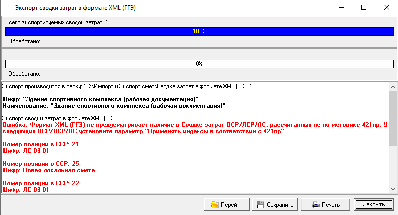

Если СЗ составлена некорректно (не соответствует формату представления данных), то процесс экспорта будет отменен, и в окне будет описана причина
Smeta.RU Процесс экспорта сводки затрат в формат XML с ошибками
Типичные ошибки
Ошибка: Необходимо задать дату документа утверждения сводки затрат. Решение: В Менеджере на вкладке "ССР И СЗ" укажите дату документа утверждения сводки затрат.
Ошибка: Формат XML (ГГЭ) не предусматривает наличие в Сводке затрат ОСР/ЛСР/ЛС, рассчитанных не по методике 421пр. Решение: В перечисленных ОСР/ЛСР/ЛС установите параметр "Применять индексы в соответствии с 421пр".
