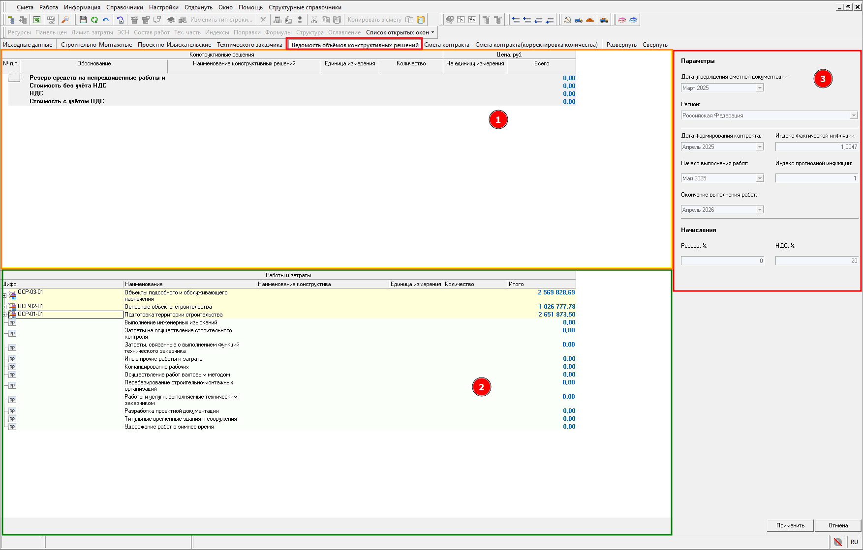

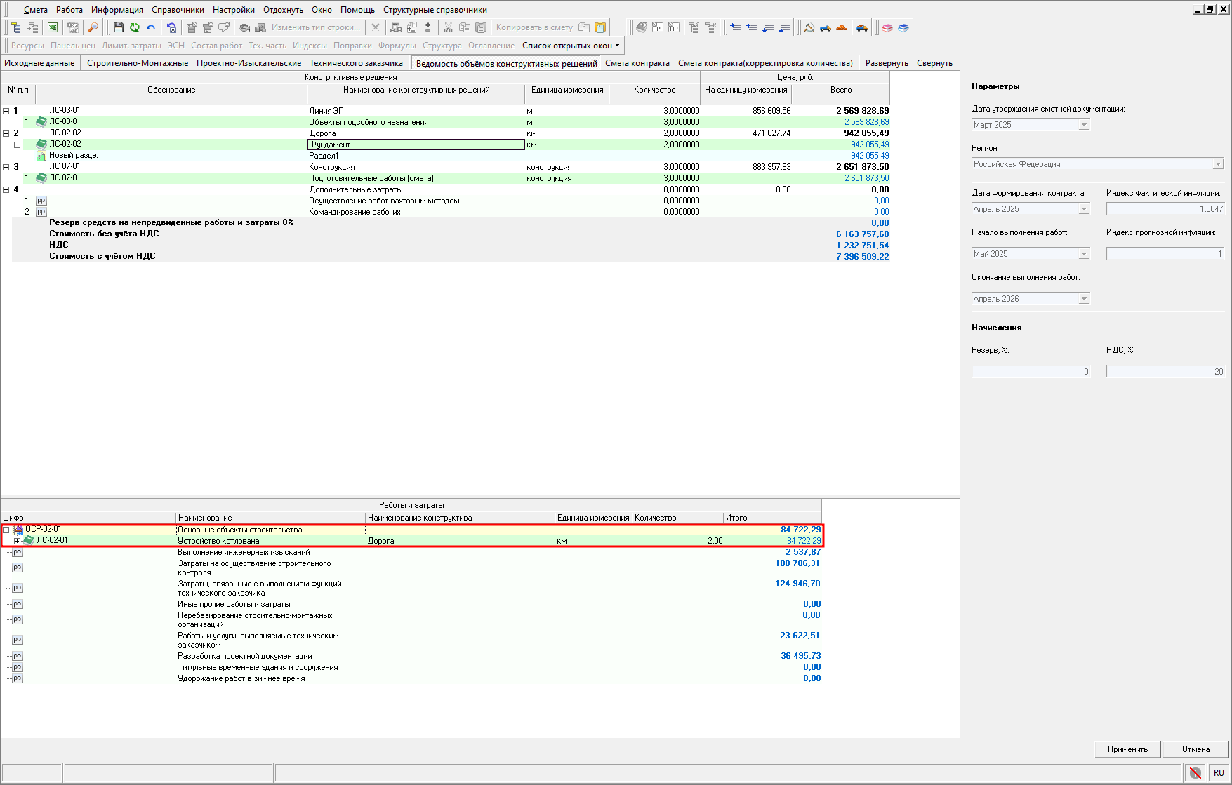

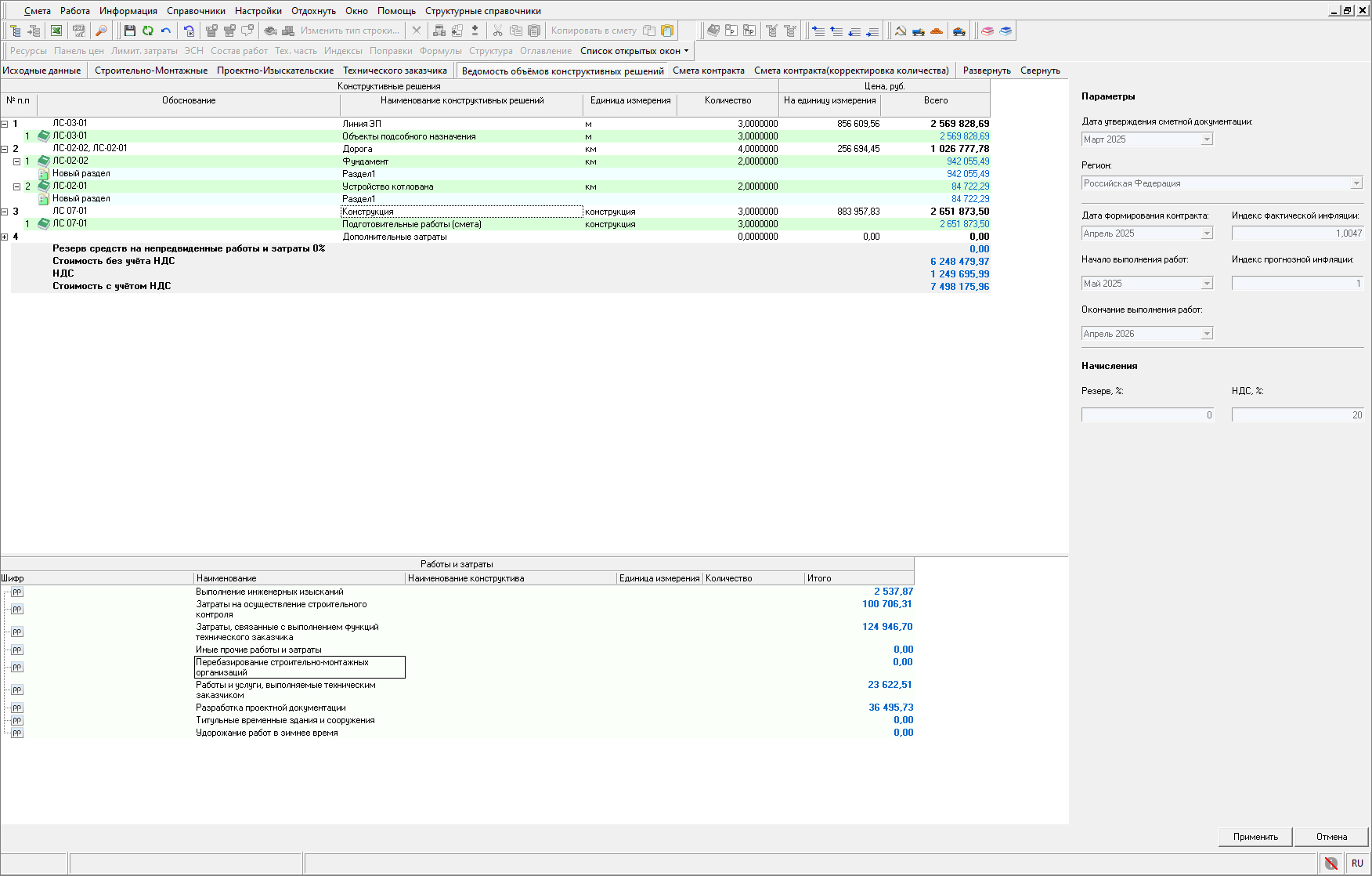

Ведомость объемов конструктивных решений (ВОКР) формируется в окне НМЦК на соответствующей вкладке.
Вкладка разделена на 3 секции: Конструктивные решения (1), Работы и затраты (2), Параметры (3)
Smeta.RU  Вкладка Ведомость объемов конструктивных решений (ВОКР)

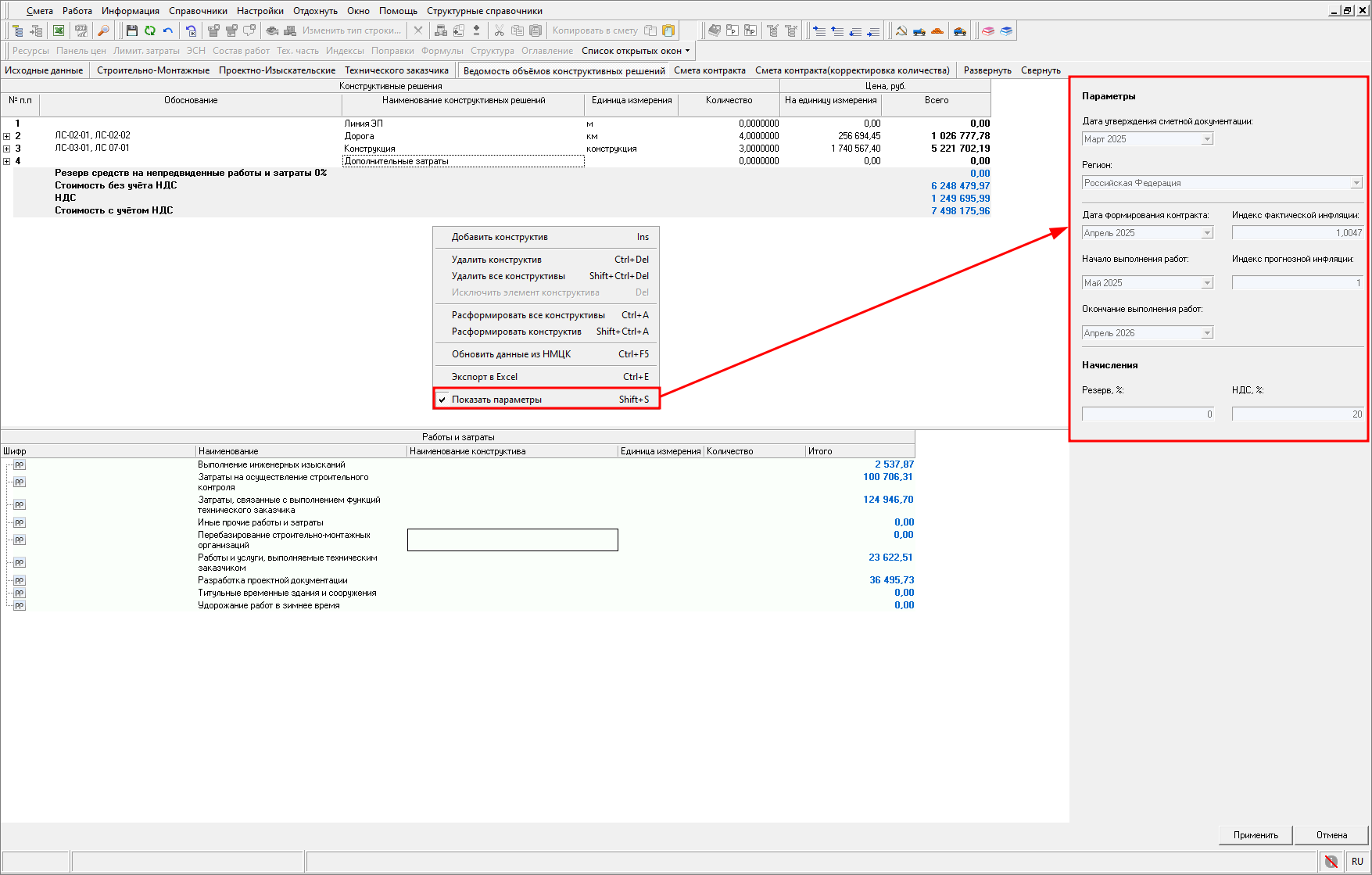

Секцию "Параметры" можно открыть/закрыть, нажав в контекстном меню "Показать параметры", либо сочетанием клавиш <Shift+S>
Smeta.RU Отображение параметров ведомости объемов конструктивных решений (ВОКР)

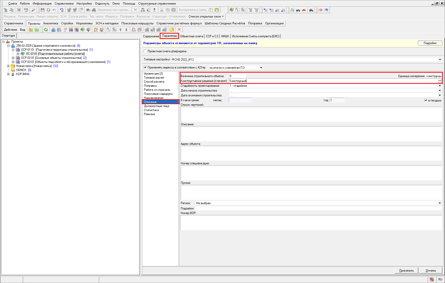

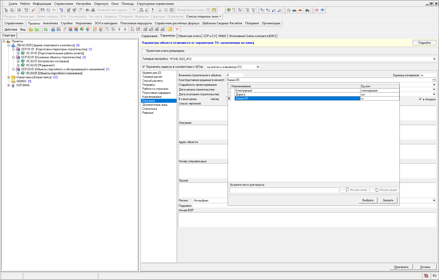

Автоматическое разнесение по конструктивам возможно при условии, что у смет были заполнены данные в параметрах сметы на вкладке "Описание"
Smeta.RU Привязка смет к конструктиву в параметрах сметы
Выбор конструктивного решения осуществляется из справочника конструктивов, величина строительного объема задается вручную
Smeta.RU Заполнение величины строительного объема в параметрах сметы

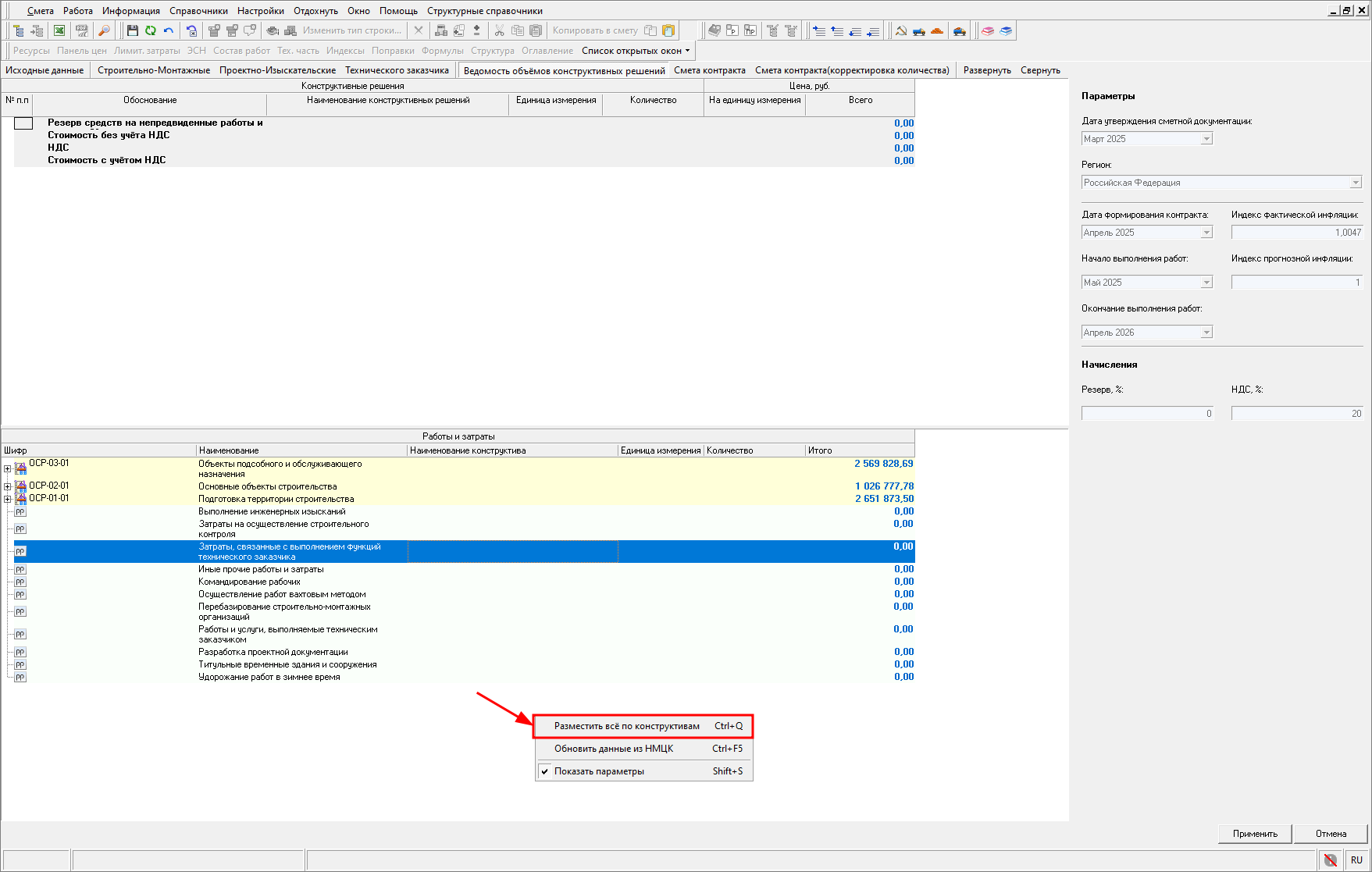

Для автоматического разнесения смет по конструктивам нажмите в секции "Работы и затраты" правой кнопкой мыши и в контекстном меню выберите пункт "Разместить все по конструктивам" (сочетание клавиш <Ctrl+Q>)
Smeta.RU Автоматическое разнесение смет о конструктивам в ведомости объемов конструктивных решений (ВОКР)

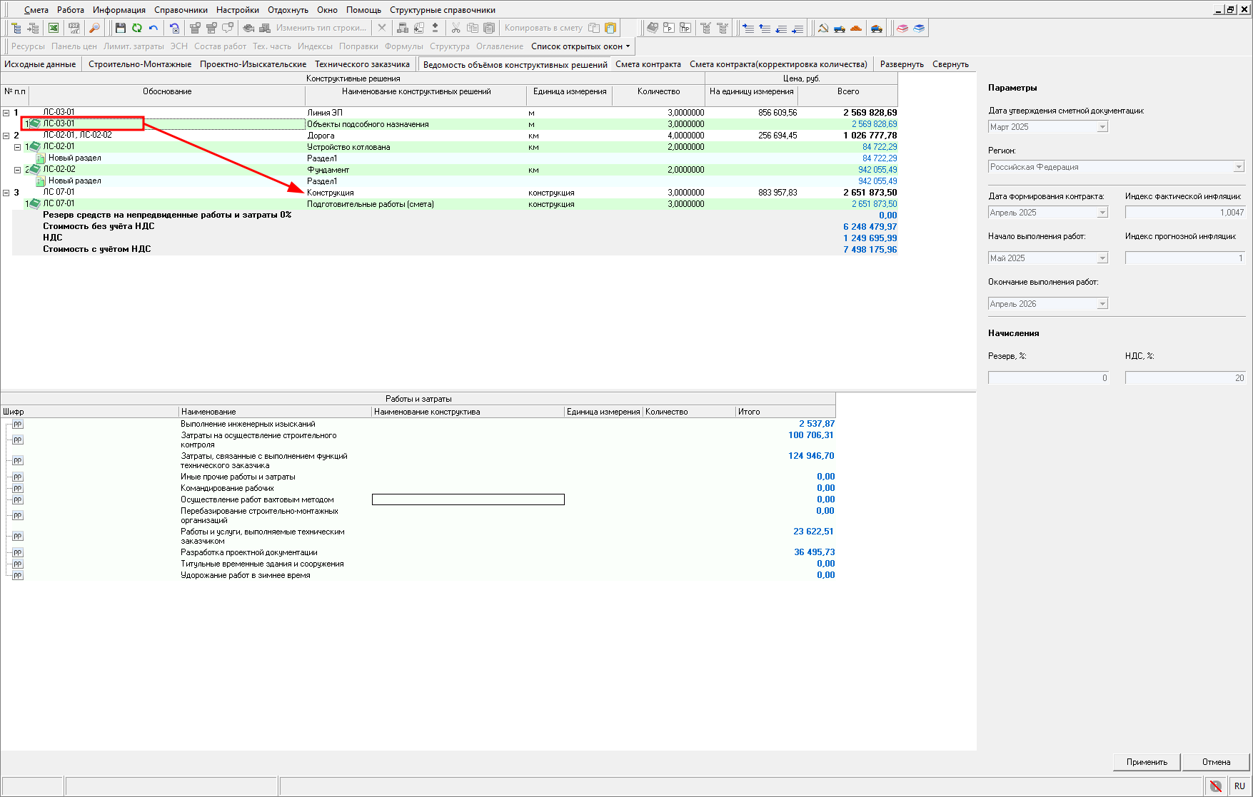

Элементы конструктива имеют зеленый цвет строк
Smeta.RU Индикация элементов конструктива в ведомости объемов конструктивных решений (ВОКР)

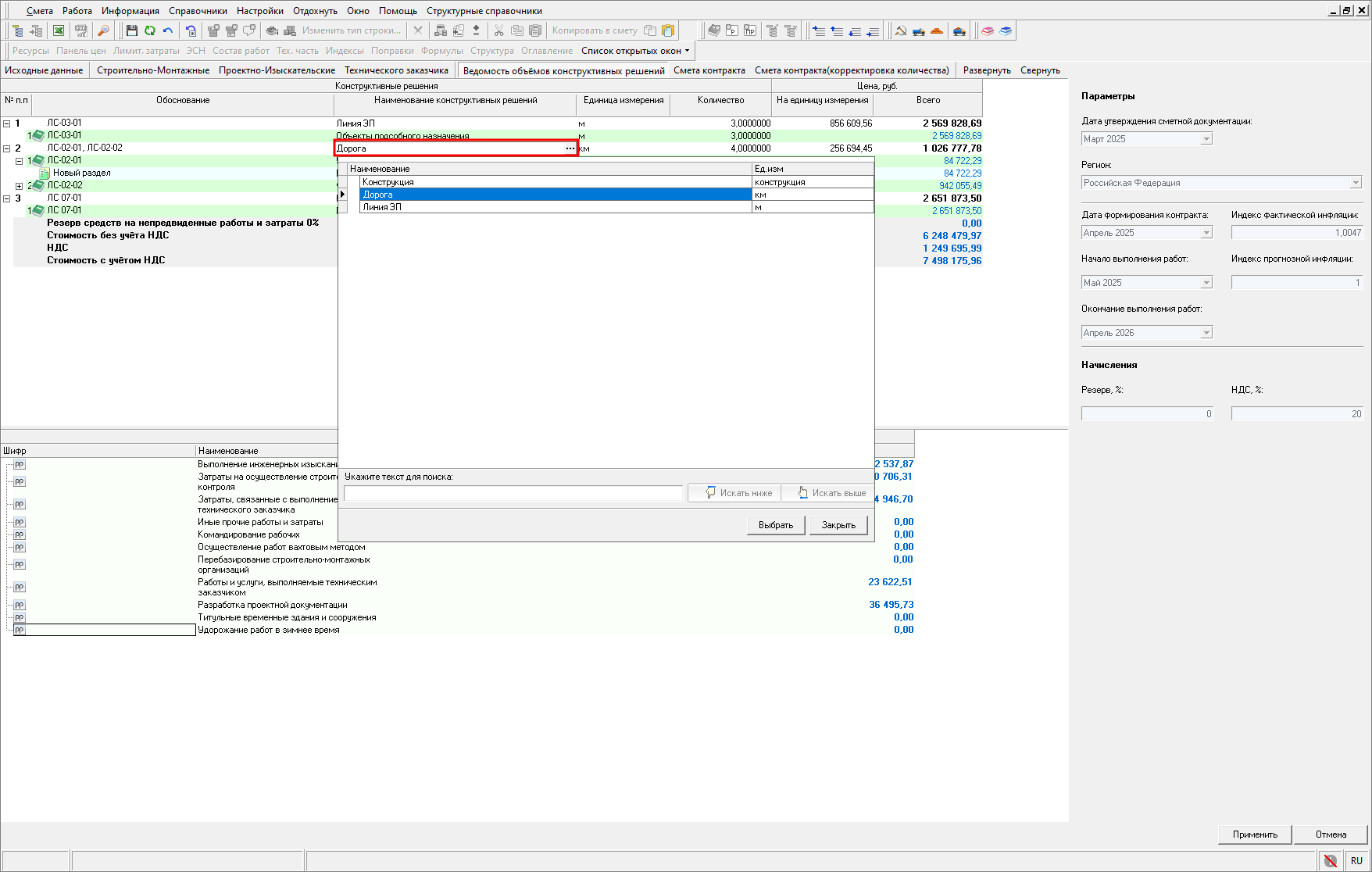

Изменение конструктива
В секции "Конструктивные решения" можно изменять наименование, единицу измерения и количество конструктива вручную или выбором из справочника. Для этого нажмите на строку и внесите изменения
Smeta.RU Изменение конструктива в ведомости объемов конструктивных решений (ВОКР)

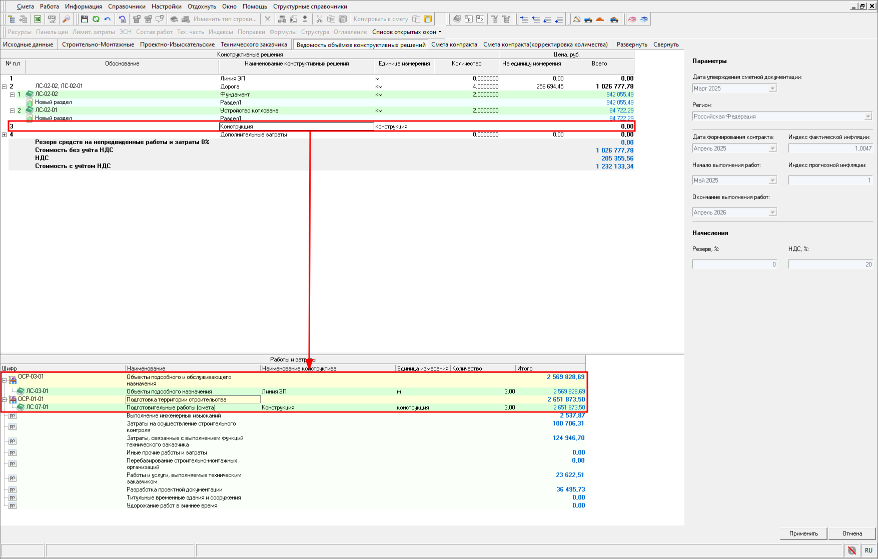

Изменение состава конструктива
Чтобы изменить привязку сметы к конструктиву, нажмите на нее и не отпуская, перетащите в другой конструктив
Smeta.RU Изменение состава конструктива в ведомости объемов конструктивных решений (ВОКР)

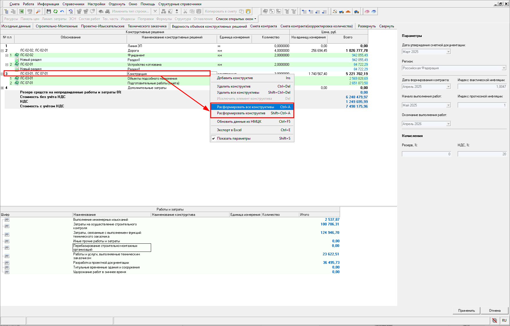

Для расформирования элементов одного конструктива нажмите на нем правой кнопкой мыши и выберите "Расформировать конструктив" (сочетание клавиш <Shift+Ctrl+А>), для расформирования всех конструктивов выберите "Расформировать все конструктивы" (сочетание клавиш <Ctrl+А>)
Smeta.RU Расформирование конструктивов в ведомости объемов конструктивных решений (ВОКР)
В результате расформирования элементы будут возвращены в секцию "Работы и затраты" в первоначальном виде
Smeta.RU Расформирование конструктива в ведомости объемов конструктивных решений (ВОКР)

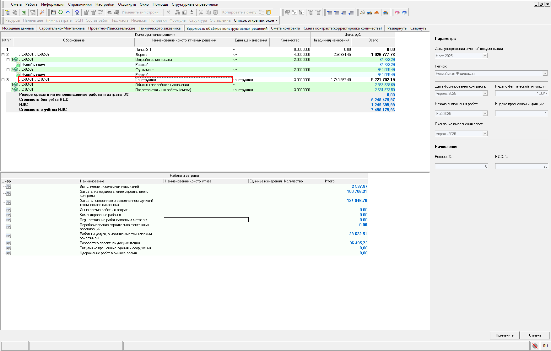

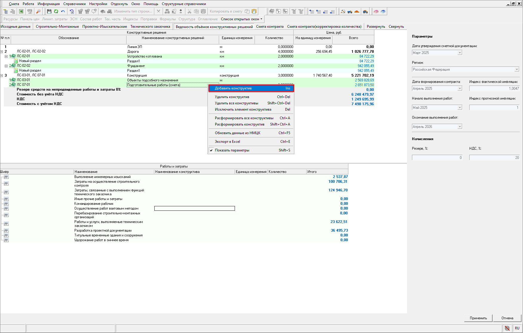

Добавление нового конструктива
Для добавление нового конструктива в секции "Конструктивные решения" в контекстном меню нажмите "Добавить конструктив" или используйте клавишу <Ins>
Smeta.RU Добавление нового конструктива в ведомости объемов конструктивных решений (ВОКР)
В колонке "Наименование конструктивных решений" внести наименование вручную либо выберите из справочника
Smeta.RU Внесение наименования в новый конструктив в ведомости объемов конструктивных решений (ВОКР)

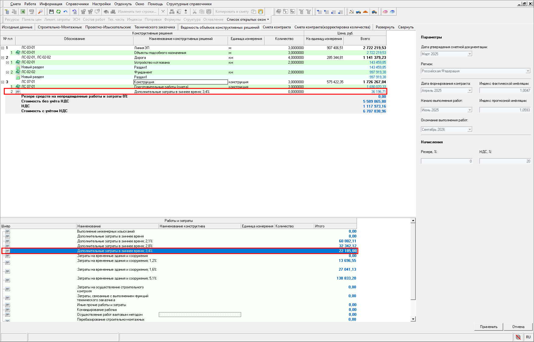

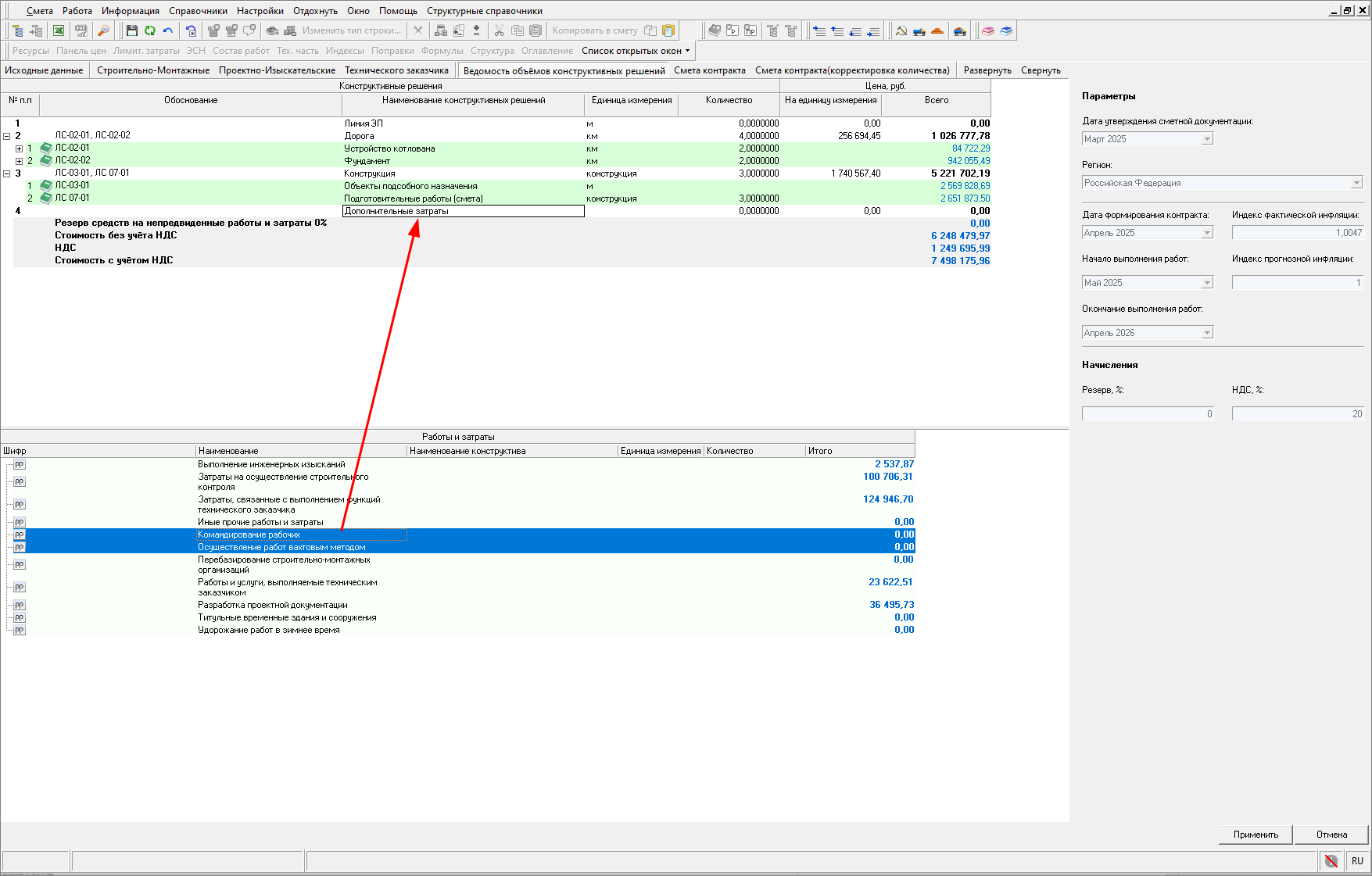

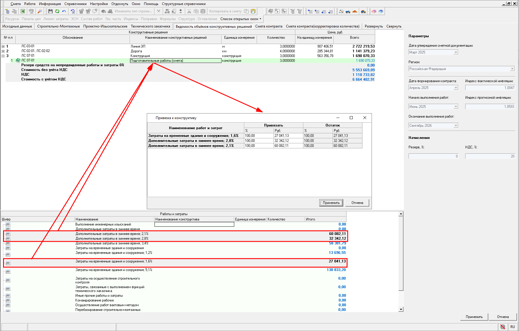

Добавление работ/затрат к конструктиву
Для добавления работ/затрат в конструктив, выделите элемент в секции "Работы и затраты" и перетащите его в конструктив в секцию "Конструктивные решения"
Smeta.RU Добавление работ/затрат к конструктиву в ведомости объемов конструктивных решений(ВОКР)
В появившемся окне "Привязка к конструктиву" в колонке "Привязать" укажите стоимость в % или руб., которую хотите соотнести к выбранному конструктиву и нажмите "Привязать"
Smeta.RU Привязка к конструктиву затрат/работ  в ведомости объемов конструктивных решений (ВОКР)
В колонке "Остаток" отображается остаток стоимости работ/затрат, не соотнесенный к конструктивам.
Указанная часть стоимости работ/затрат будет привязана к конструктиву, остаток останется в секции "Работы и затраты"
Smeta.RU Частичная привязка к конструктиву в ведомости объемов конструктивных решений (ВОКР)

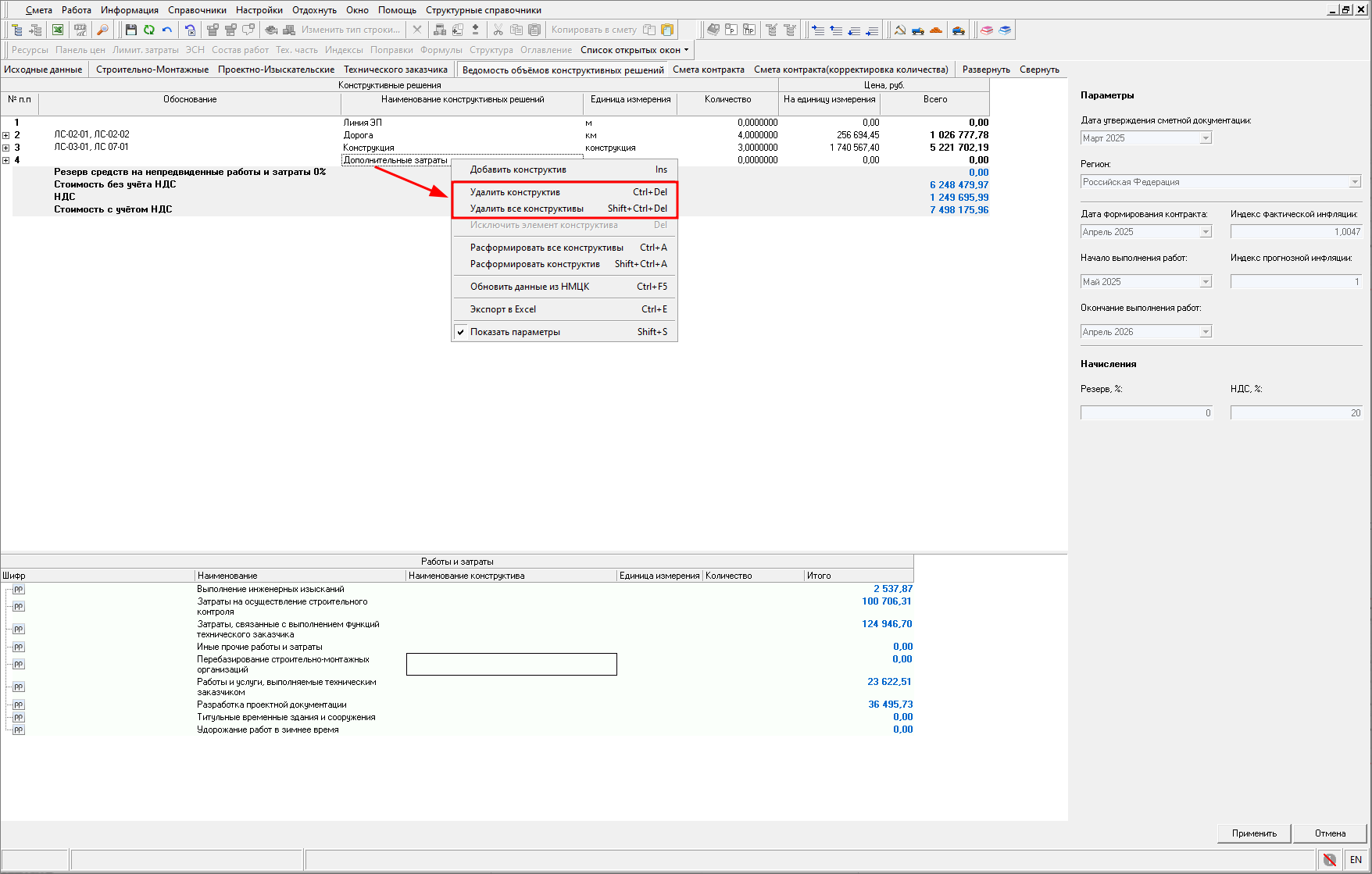

Удаление конструктивов
Для удаления конструктива или всех конструктивов выберите пункт в контекстном меню "Удалить конструктив" (сочетание клавиш <Ctrl+Del>) или "Удалить все конструктивы" (сочетание клавиш <Shift+Ctrl+Del>)
Smeta.RU Удаление конструктива в ведомости объемов конструктивных решений (ВОКР)

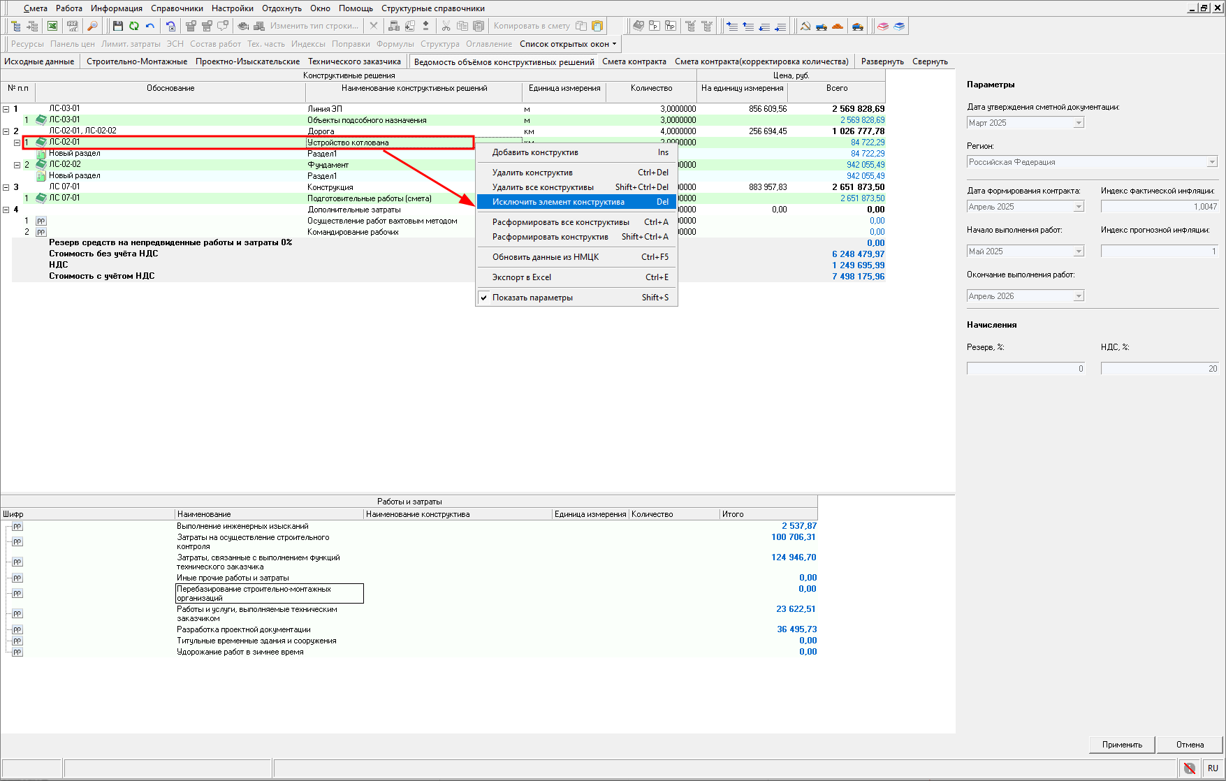

При необходимости исключения одного элемента конструктива нажмите на нем правой кнопкой мыши и выберите в контекстном меню "Исключить элемент конструктива" (клавиша <Del>)
Smeta.RU Исключение элемента конструктива в ведомости объемов конструктивных решений (ВОКР)
В результате исключения элемент будет возвращен в исходные данные в секцию "Работы и затраты"

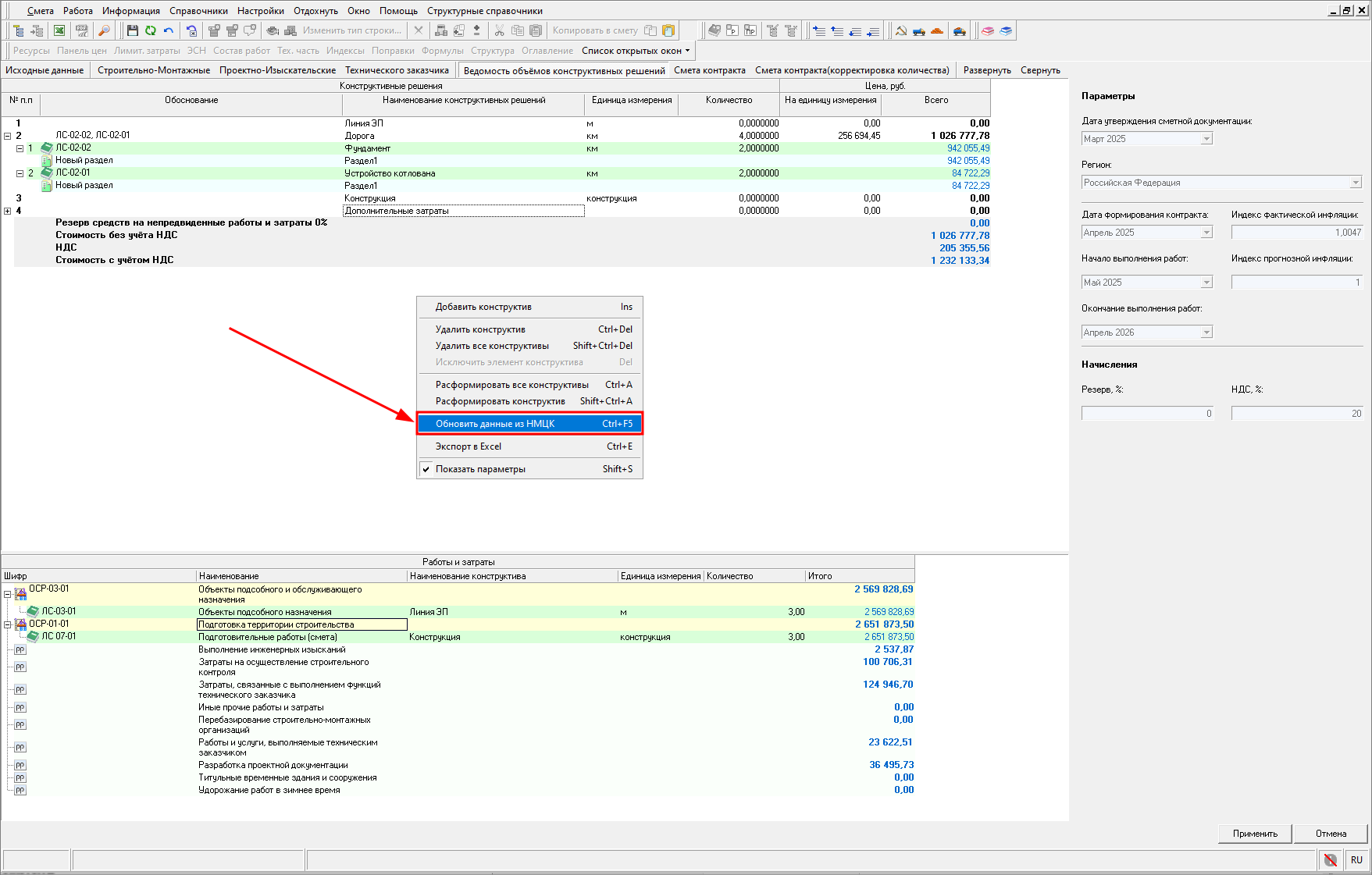

Обновление данных в НМЦК
В случае внесений изменений в НМЦК для внесения их в ВОКР нажмите правой кнопкой мыши и выберите "Обновить данные из НМЦК" (сочетание клавиш <Сtrl+F5>)
Smeta.RU Обновление данных в ведомости объемов конструктивных решений (ВОКР) из НМЦК

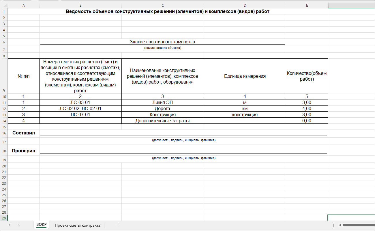

Экспорт в Excel
При экспорте в Excel одновременно будут сформированы два отчета: Ведомость объемов конструктивных решений и Проект сметы контракта на разных листах.
Экспорт в Excel осуществляется нажатием на панели инструментов "Экспорт в Excel" либо через контекстное меню - "Экспорт в Excel" (сочетание клавиш <Сtrl+Е>)
Smeta.RU Экспорт в Excel ведомости объемов конструктивных решений (ВОКР)
Укажите место для сохранения файла и нажмите "Сохранить".
Выходные формы соответствуют Приложениям к Приказу Минстроя РФ от 23.12.2019 N 841/пр "Об утверждении порядка определения начальной (максимальной) цены контракта, цены контракта, заключаемого с единственным поставщиком (подрядчиком, исполнителем), начальной цены единицы товара, работы, услуги при осуществлении закупок в сфере градостроительной деятельности (за исключением территориального планирования) и методики составления сметы контракта, предметом которого являются строительство, реконструкция объектов капитального строительства"

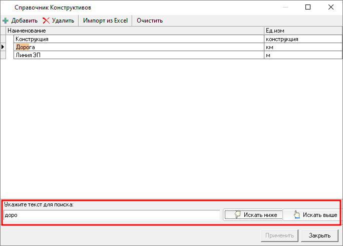

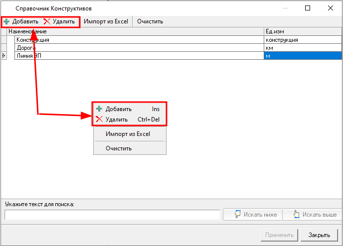

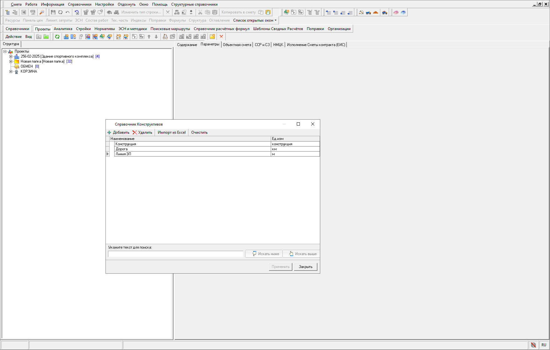

Справочник конструктивов
Справочник конструктивов расположен в главном меню программы - "Справочники" - "Справочник конструктивов"
Smeta.RU Справочники - Справочник конструктивов
В нем хранятся данные по Конструктивам
Smeta.RU Справочник конструктивов
Есть возможность добавлять (клавиша <Ins>) и удалять ( сочетание клавиш <Ctrl+Del>) конструктивы
Smeta.RU Добавление данных в справочник конструктивов
Для быстрого поиска конструктивов в поле поиска введите текст и воспользуйтесь кнопками "Искать ниже" и "Искать выше"
Smeta.RU Поиск в справочнике конструктивов
Для того чтобы очистить весь справочник, нажмите "Очистить" и "Применить"
Smeta.RU Удаление справочника конструктивов

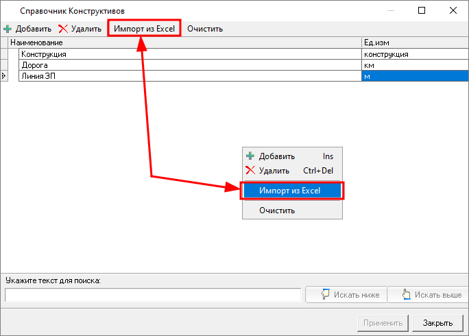

Импорт данных в справочник производится из одностраничного Excel - документа с обязательными наименованиями столбцов "Наименование", "Единица измерения" (допустимо Ед. изм.).
Дли импорта данных нажмите "Импорт из Excel"
Smeta.RU  Импорт данных из Excel в справочник конструктивов

Выбор конструктива из справочника осуществляется в Параметрах сметы - вкладка Описание, Величина строительного объема задается вручную
Smeta.RU Величина строительного объема в параметрах сметы
Smeta.RU Привязка сметы к элементу конструктива в параметрах сметы
