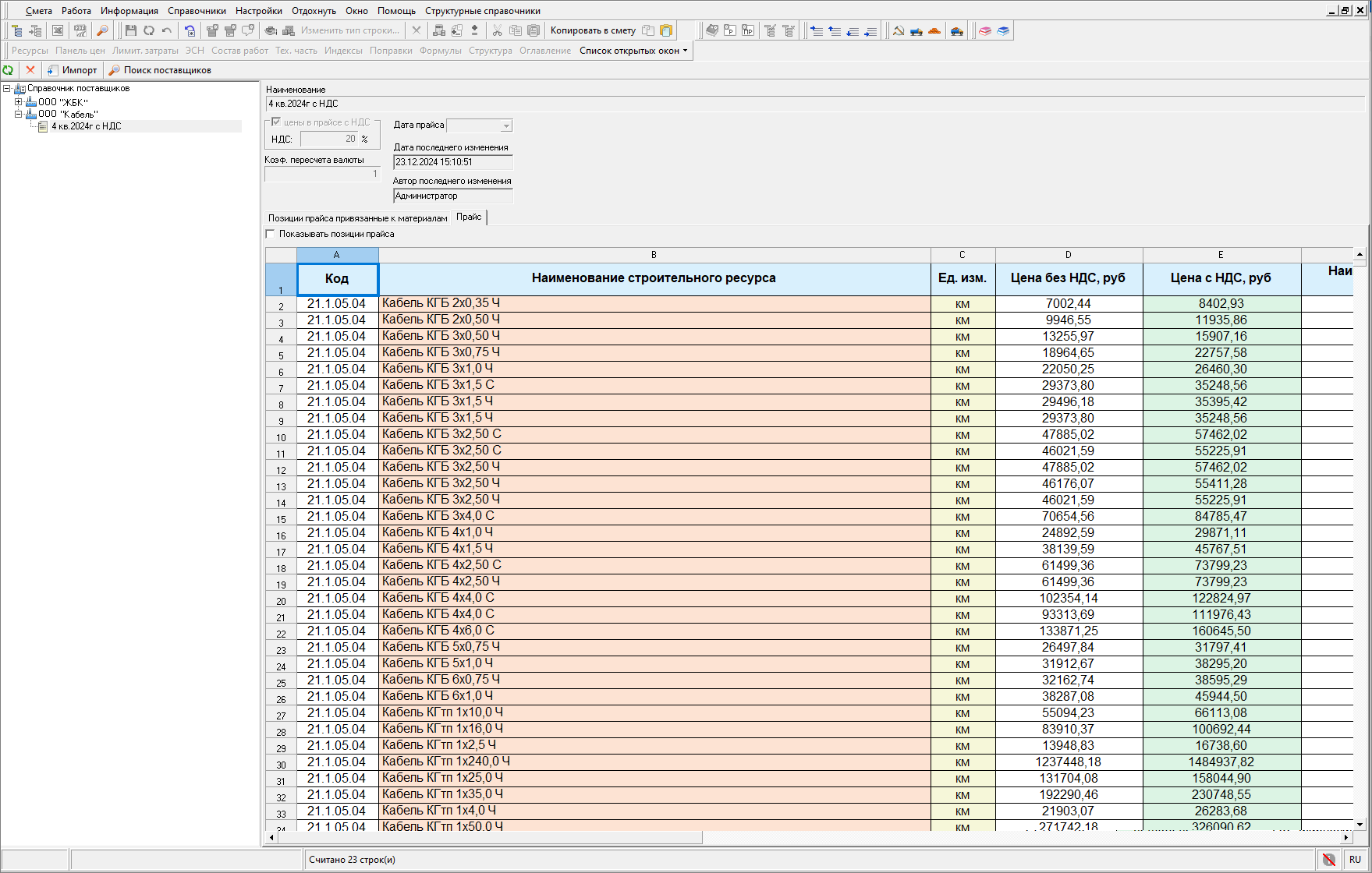

Для прайса содержательная часть условно делится на две части. В верхней части дается техническая информация о прайсе, в нижней – его содержимое на двух вкладках. На вкладке "Прайс" представлен исходный вид прайса, а на "Позиции прайса, привязанные к материалам" – только обработанные позиции
Smeta.RU Режим мониторинг цен. Отображение прайса

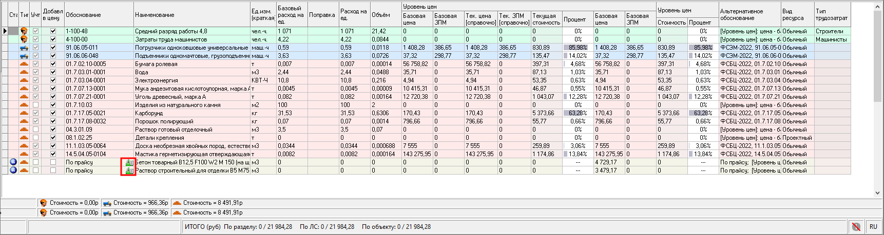

При наличии прайсов поставщиков, в Проектной смете отображается соответствующая индикация.
Строки ресурсов, для которых есть цены поставщиков, в колонке "Обоснование" для ресурсов обозначаются индикаторами:
Smeta.RU режим мониторинга цен, индикатор привязанных цен поставщиков - для данного ресурса в видах цен имеются привязанные цены поставщиков;
Smeta.RU режим мониторинга цен, индикатор назначенных цен - для данного ресурса уже назначена цена из видов цен;
Smeta.RU режим мониторинга цен, индикатор удаленного поставщика или прайса - показывает, что удален поставщик или прайс, с которого была назначена цена;
Smeta.RU режим мониторинга цен, индикатор цены поставщика из группы классификатора - имеются цены поставщиков из группы классификатора.
Smeta.RU режим мониторинга цен, индикация ресурсных строк в смете
Сметные строки также имеют индикацию, в колонке № п/п:
Smeta.RU режим мониторинга цен, индикация сметных строк - в ресурсной части присутствуют ресурсы, для которых имеются цены поставщиков;
Smeta.RU режим мониторинга цен, индикация сметных строк - в ресурсной части одному или нескольким ресурсам назначены цены поставщиков.
Smeta.RU режим мониторинга цен, Индикация сметных строк
При наведении курсора на индикаторы отображается всплывающая подсказка.
Всплывающая подсказка для ресурса содержит информацию о том, имеются ли для данного материала цены в прайсах поставщиков. Если цена на этот материал уже назначена, то в подсказке отобразится информация о поставщике и материале, а также о прайс-листе, с которого назначена данная цена.
Всплывающая подсказка для сметной строки содержит информацию в виде списка ресурсов, для которых имеются/назначены цены из прайсов поставщиков, с указанием способа назначения цены (с прайса или с другого ресурса).

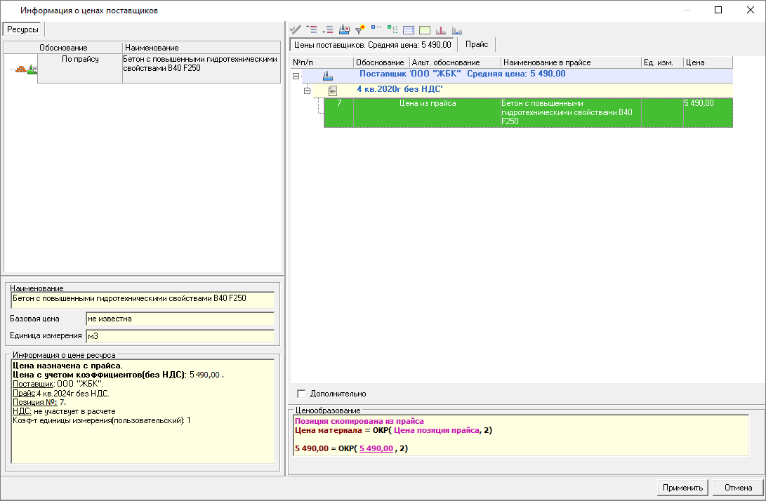

Чтобы применить к материалу цену из мониторинга или заменить ресурс, нажмите мышью по обоснованию ресурса внутри всплывающей подсказки, в результате чего откроется окно с информацией о ценах поставщиков
Smeta.RU режим мониторинга цен, выбор цен из прайсов поставщиков
В левой части окна цен поставщиков собрана информация о ресурсах, а в правой – о ценах поставщиков на эти ресурсы.

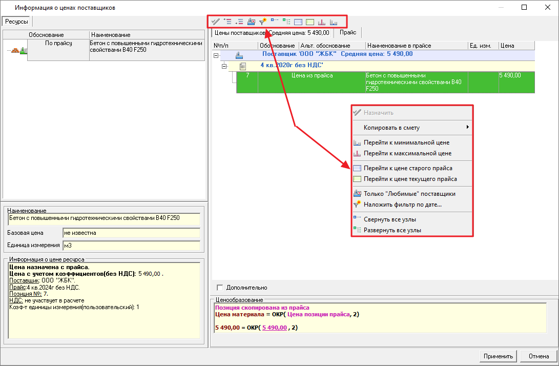

В правой части окна расположена панель инструментов, функции которой продублированы в контекстном меню
Smeta.RU режим мониторинга цен, панель инструментов

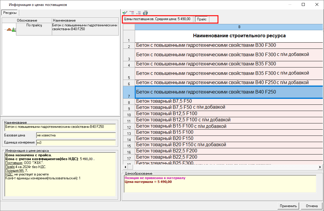

Правая часть окна разделена на две вкладки. На вкладке "Цены поставщиков" отображаются ресурсы из мониторинга цен, на вкладке "Прайс" - привязанные к сборнику позиции прайса
Smeta.RU режим мониторинга цен, вкладка прайс
Для каждого поставщика показывается средняя цена для данного материала по всем его прайсам. В заголовке вкладки "Цены поставщиков" указана средняя цена для данного материала по всем поставщикам.

Вкладка "Цены поставщиков" имеет контекстное меню, позволяющее:
  • перейти к минимальной/максимальной цене;
  • перейти к цене старого/текущего прайса;
  • наложить фильтр по дате;
  • свернуть/развернуть все узлы.

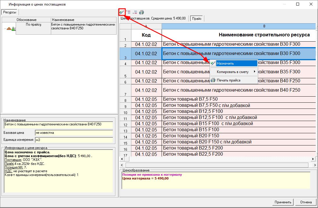

Назначение цен из прайсов поставщиков
Режим назначения цен служит для выбора и назначения цены ресурсам непосредственно из прайсов поставщиков.
В данном режиме возможно назначение как на один ресурс, так и на группу ресурсов.
Для назначения цены на один ресурс, выберите нужную позицию и нажмите на кнопку "Применить".
Для группового назначения выберите цену для каждого ресурса, нажатием на панели инструментов соответствующей кнопки либо через контекстное меню - пункт "Назначить"
Smeta.RU режим мониторинга цен, Назначение цен из прайсов поставщиков
На вкладке "Цены поставщиков", назначить цену для каждого ресурса можно также двойным нажатием левой кнопки мыши. После этого цена назначается в открытый объект (Проектную смету, Ресурсный расчет, М-29 и т.п.) при помощи кнопки "Применить".
