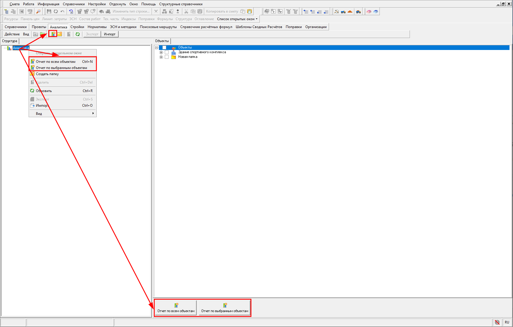

Формирование аналитического отчета по сметной документации
Для создания аналитического отчета существует несколько способов, откройте справочник "Аналитика":
  • в контекстном меню выберите пункт "Отчет по всем объектам" или "Отчет по выбранным объектам";
  • нажмите <Ctrl+N>;
  • на панели инструментов нажмите Smeta.RU Кнопка Отчет по объектам;
  • в содержательной части нажмите Smeta.RU Кнопка Отчет по всем объектам или Smeta.RU Кнопка Отчет по выбранным объектам
Smeta.RU Создание аналитического отчета

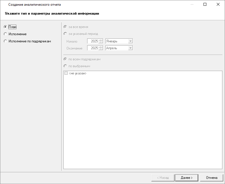

1 шаг. При помощи переключателя выберите тип создаваемого отчета. Отчет может создаваться по плану, по исполнениям и по исполнениям с детализацией по подрядчикам. В зависимости от выбранного типа, может потребоваться задание дополнительных параметров в правой части окна
Smeta.RU Выбор типа и параметров аналитической информации

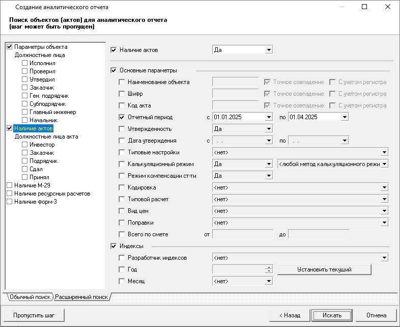

2 шаг. На этом шаге следует задать критерии отбора нужных документов. Если создание аналитического отчета было запущено кнопкой "Отчет по выбранным объектам", то шаг пропускается
Smeta.RU Выбор объектов, актов для аналитического отчета

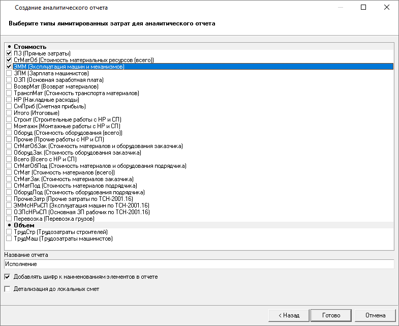

4 шаг. На этом шаге отметьте флажками типы лимитированных затрат, на основе которых будет составлен отчет. Внесите название отчета и нажмите "Готово"
Smeta.RU Параметры аналитического отчета

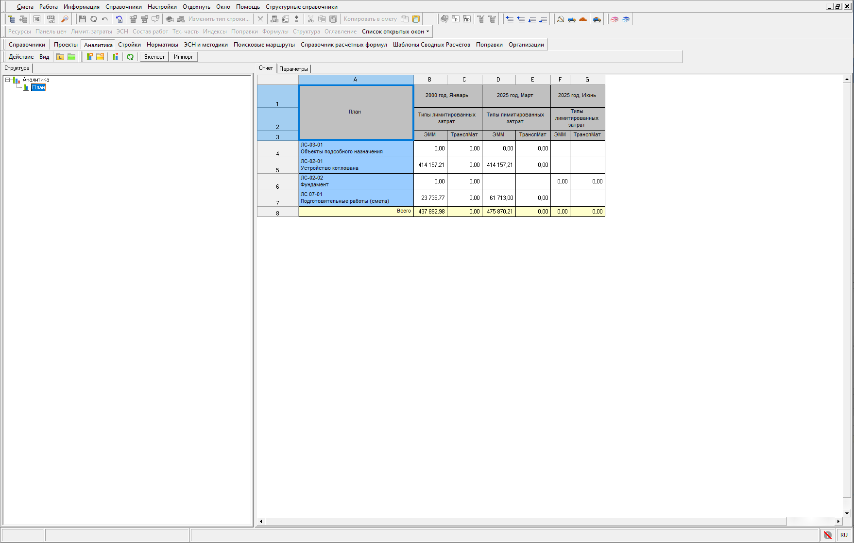

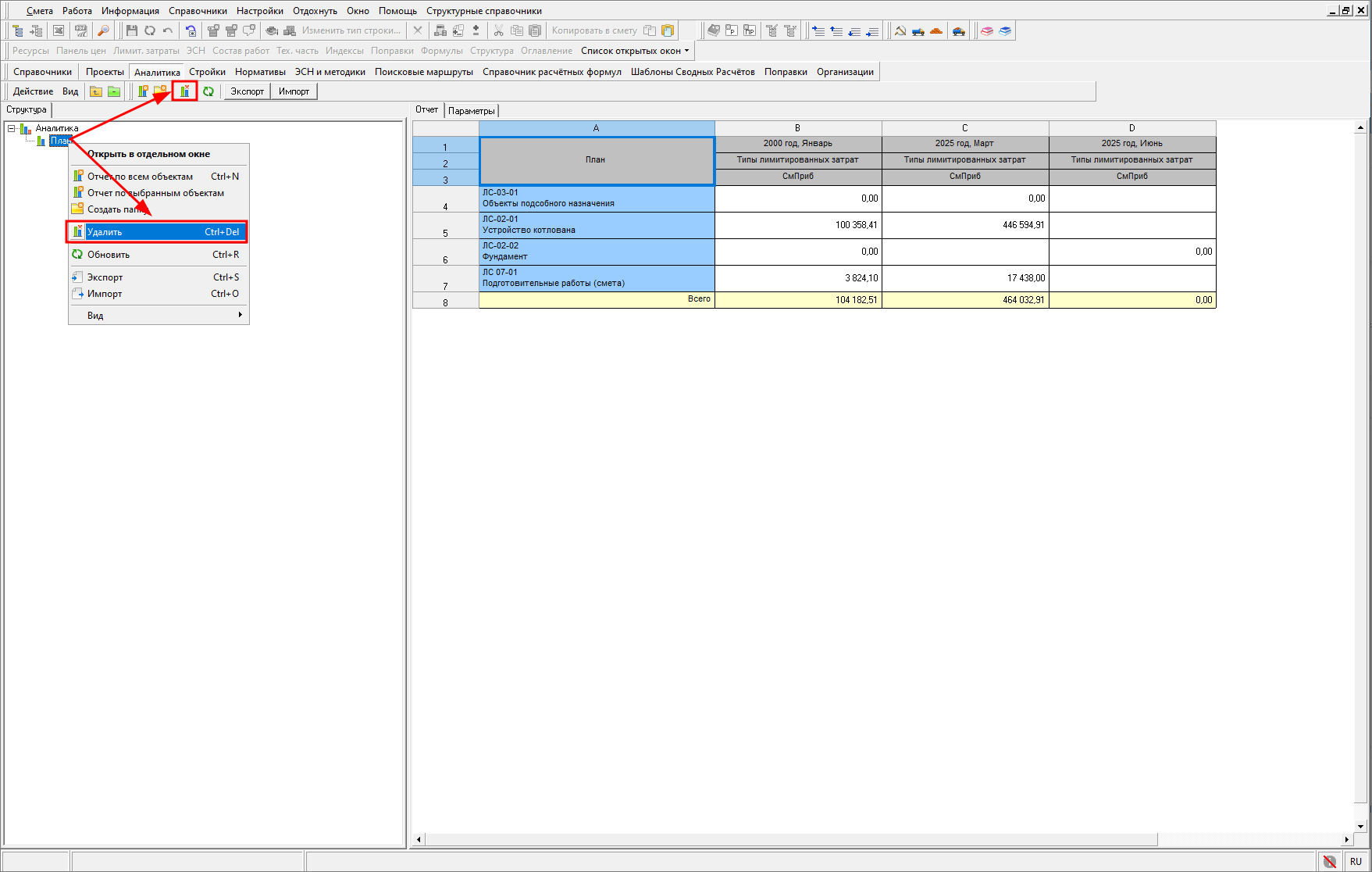

После этого отчет будет сформирован и выведен для просмотра
Smeta.RU Сформированный аналитический отчет

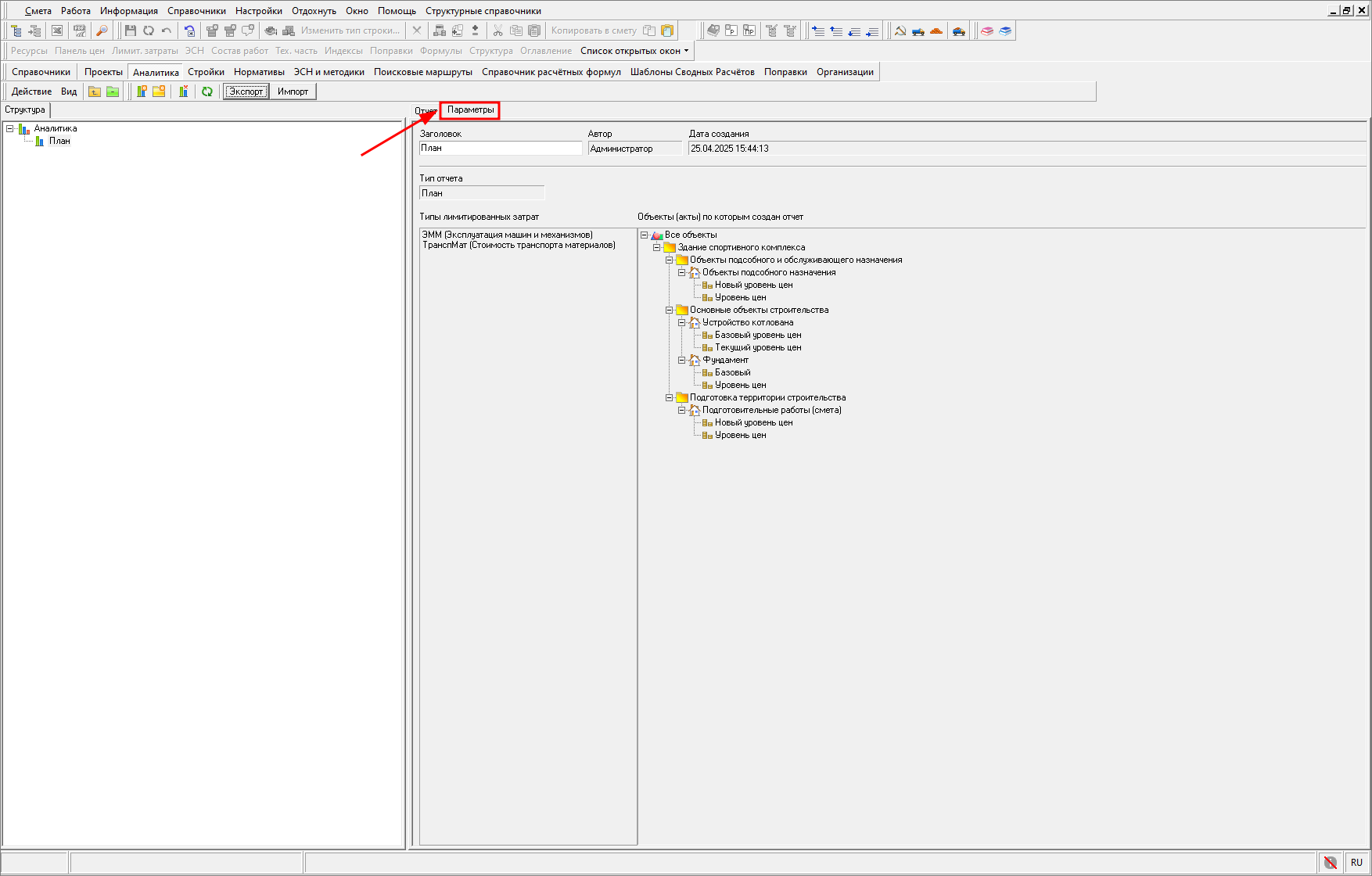

На вкладке "Параметры" можно изменить название отчета и посмотреть настройки формирования отчета
Для удаления отчета нажмите на панели инструментов удаление, либо в контекстном меню пункт "Удалить"
Smeta.RU Удаление аналитического отчета

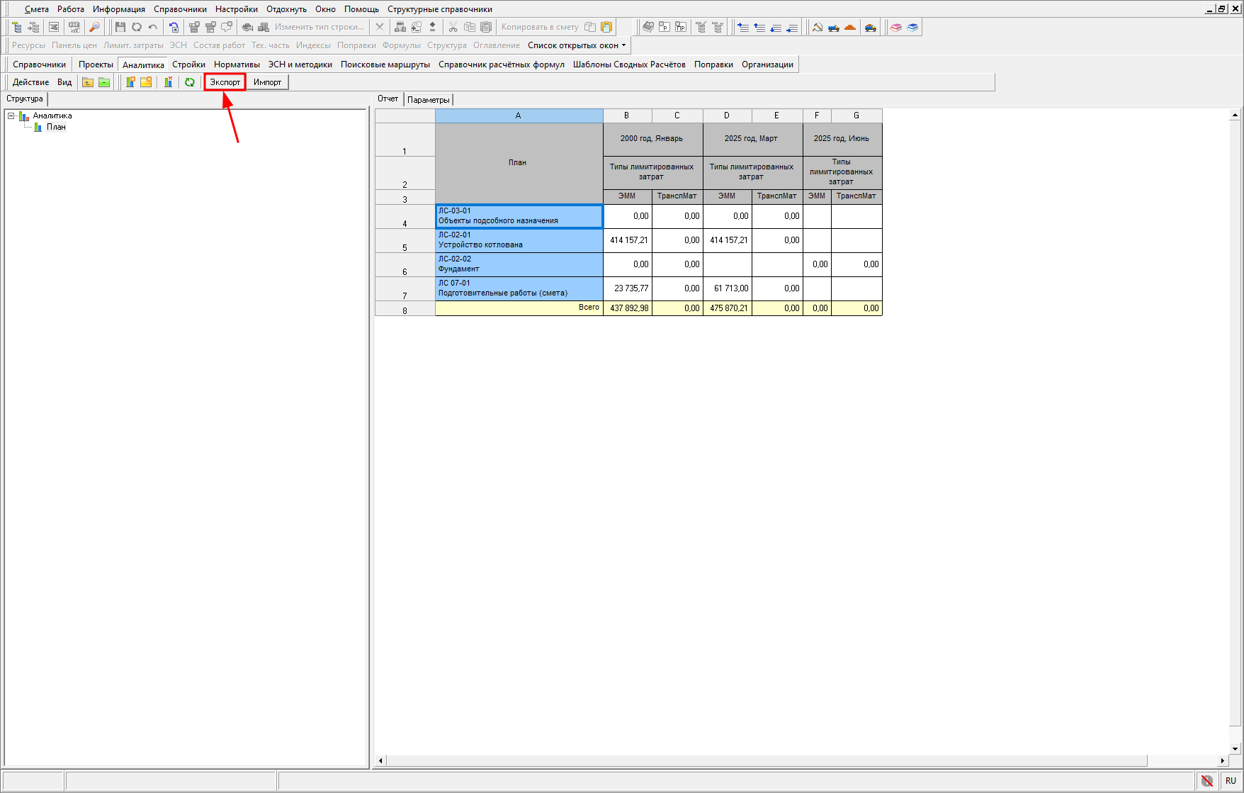

Экспорт в Excel\внутренний формат
Для того, чтобы экспортировать аналитический отчет, нажмите на панели инструментов "Экспорт"
Smeta.RU Экспорт аналитического отчета
Далее укажите место для сохранения файла и в строке "Тип файла" выберите формат экспортируемого документа
Smeta.RU Выбор формата для сохранения аналитического отчета
Экспорт возможен в следующие форматы:
  • внутренний формат (.ans) – для обмена отчетами между рабочими местами Smeta.RU;
  • формат Книга Excel (.xls) – для просмотра и распечатки отчета во внешнем табличном редакторе.

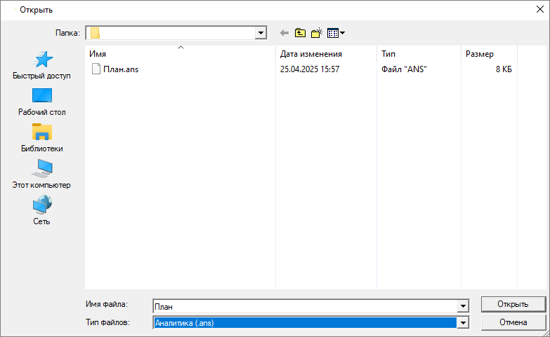

Импорт из внутреннего формата

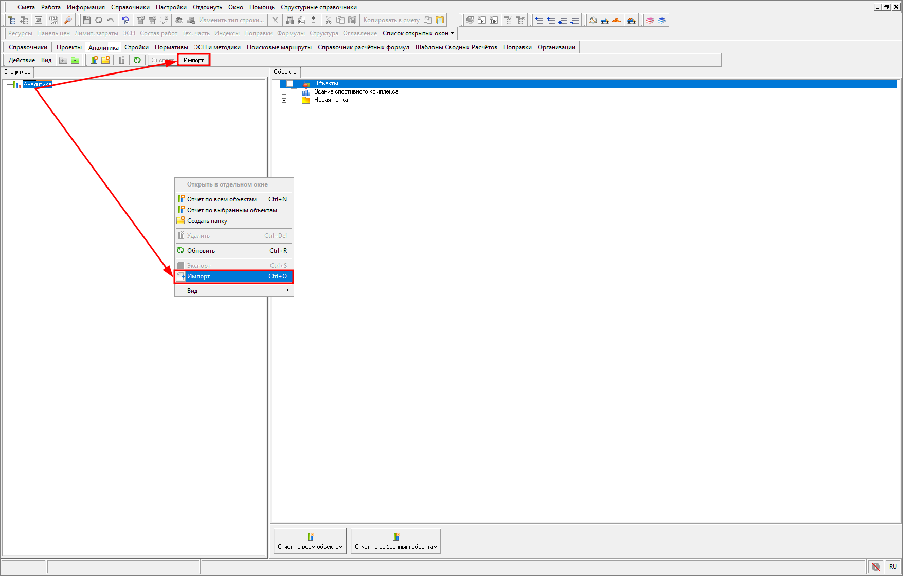

Для импорта отчета, созданного в Smeta.RU, откройте справочник "Аналитика", нажмите "Импорт"
Smeta.RU Импорт аналитического отчета
Выберите файл для импорта и нажмите "Открыть"
Smeta.RU Выбор файла аналитического отчета для импорта
После чего будет произведен импорт файла отчета.

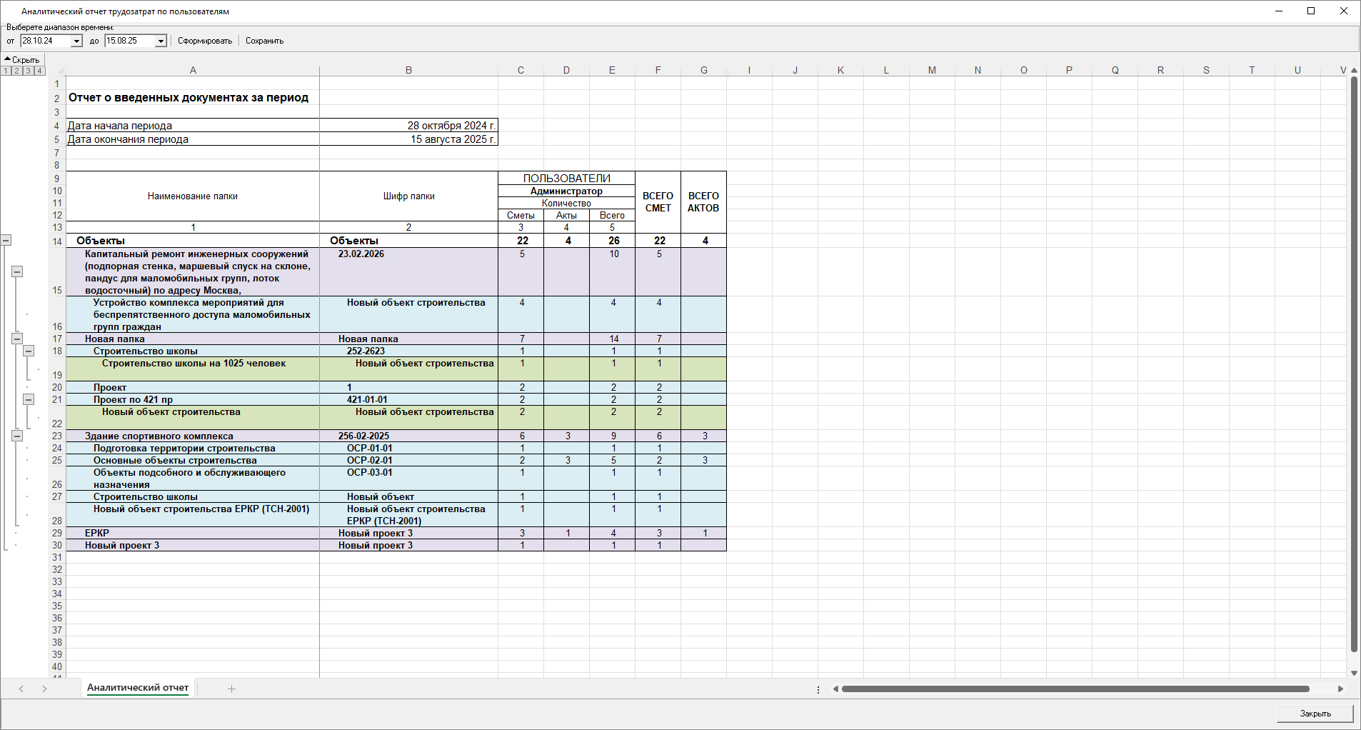

Аналитический отчет трудозатрат по пользователям
В программе предусмотрена возможность формирования аналитического отчета трудозатрат по пользователям. Отчет включает в себя информацию по количеству смет и актов, созданных пользователями, сгруппированную по проектам и папкам.
Важно! Отчет доступен только пользователям программы, входящим в группу "Администраторы".

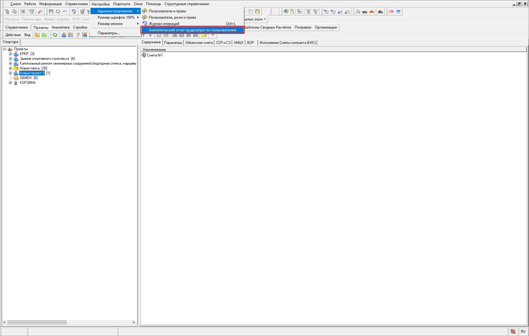

Мастер построения отчета открывается из Главного меню, пункт "Настройки" - "Администрирование" - "Аналитический отчет трудозатрат по пользователям"
Smeta.RU Создание аналитического отчета по трудозатратам пользователей
Для начала построения отчета необходимо указать период времени, в рамках которого формируется аналитический отчет и нажать "Сформировать"
Smeta.RU Формирование отчета о введенных документах за период
Для формирования отчета за все время - поля выбора даты необходимо оставить незаполненными.
Сформированный отчет можно сохранить, нажав соответствующую кнопку.
