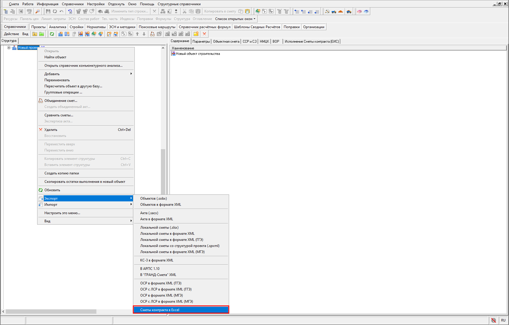

Формирование сметы контракта на основании Проекта
Формирование документа "Смета контракта" из справочника "Проекты" производится на основе локальных смет (ЛС), входящих в проект.
В окне Менеджера откройте справочник "Проекты". Выделите нужный проект, нажмите на нем правой кнопкой мыши и выберите пункт "Экспорт" - "Сметы контракта в Excel"
Smeta.RU Экспорт Сметы контракта

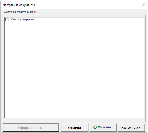

После запуска экспорта выберите форму документа "Смета контракта" и нажмите "Сформировать"
Smeta.RU Выбор документа Смета контракта

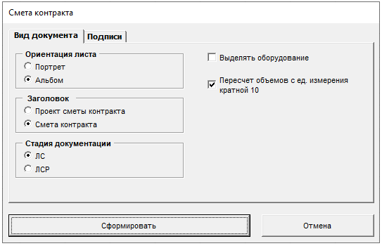

Далее откроется окно параметров документа, которое содержит вкладки "Вид документа" и "Подписи".
Smeta.RU Параметры документа Смета контракта
После выбора параметров нажмите "Сформировать". Документ будет сформирован и выведен на экран

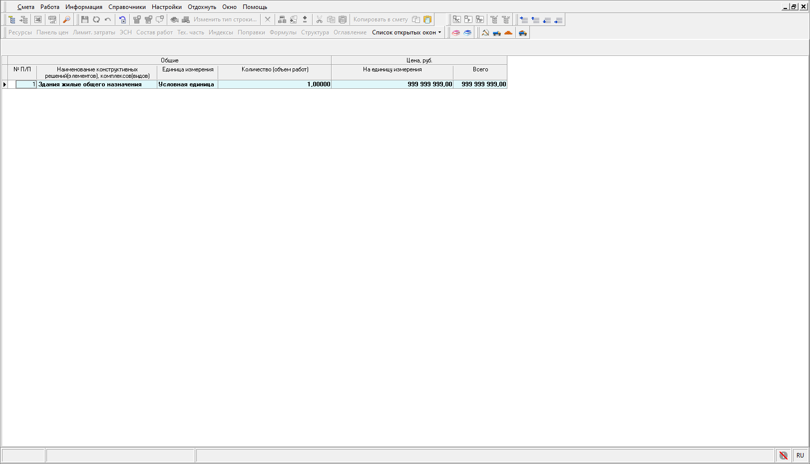

Smeta.RU Форма документа смета контракта

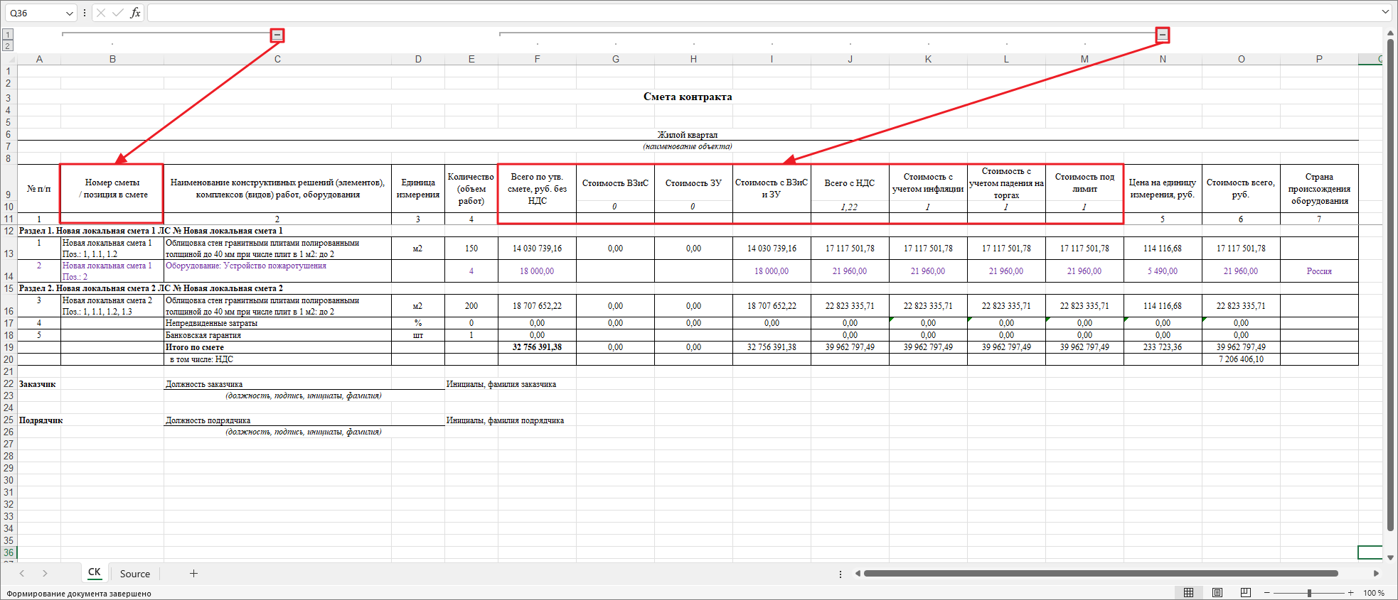

При необходимости коэффициенты НДС, инфляции, падения на торгах и под лимит можно изменить вручную в шапке нужной колонки с последующим автоматическим пересчетом всех стоимостей.
Страна происхождения оборудования заполняется вручную.
Группировка позволяет быстро скрывать и отображать определенные группы колонок, упрощая просмотр и анализ сметной информации
Smeta.RU Группировка строк в смете контракта
В верхней части таблицы Excel, непосредственно над шапкой таблицы (с наименованиями столбцов), расположены два элемента управления, обозначенные знаком Smeta.RU Смета контракта кнопка группировки колонок
Smeta.RU Сгруппированная форма сметы контракта

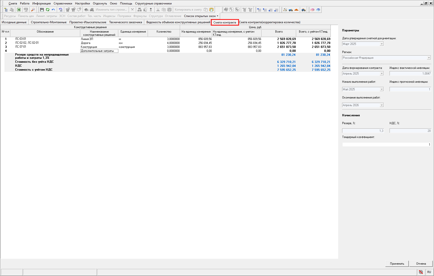

Для формирования сметы контракта на основании ведомости объемов конструктивных решений (ВОКР) необходимо в справочнике "Проекты" выбрать элемент структуры, перейти на вкладку "НМЦК", создать и открыть НМЦК и сформировать ведомость объемов конструктивных решений.
Далее перейти на вкладку "Смета контракта"
Smeta.RU Вкладка Смета контракта
Создание и открытие НМЦК рассмотрено в руководстве пользователя в разделе 16. НМЦК. Формирование ведомости объемов конструктивных решений рассмотрено в разделе 17. Ведомость объемов конструктивных решений (ВОКР).

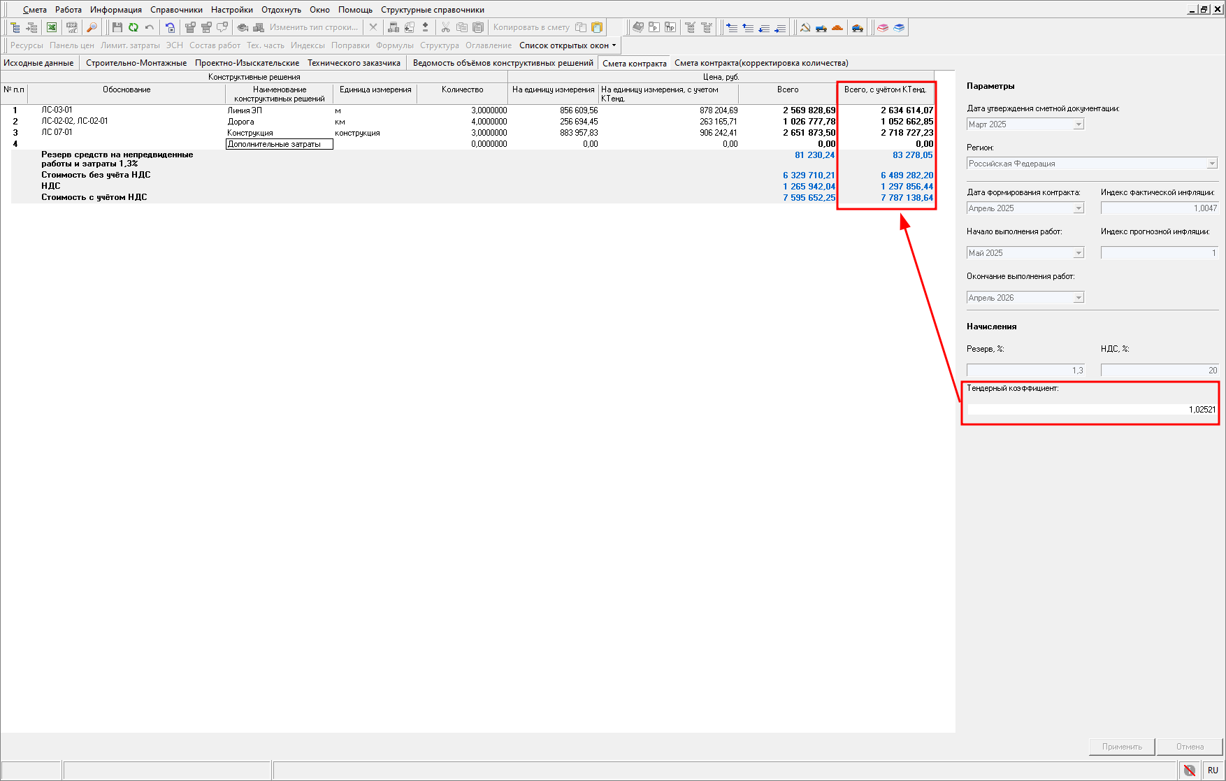

В параметрах есть возможность ввести "Тендерный коэффициент", колонка "Всего с учётом КТенд." пересчитается автоматически
Smeta.RU Смета контракта. Расчет тендерного коэффициента
Параметры можно скрыть/отобразить, нажав в контекстном меню "Показать параметры", либо сочетанием клавиш <Shift+S>.

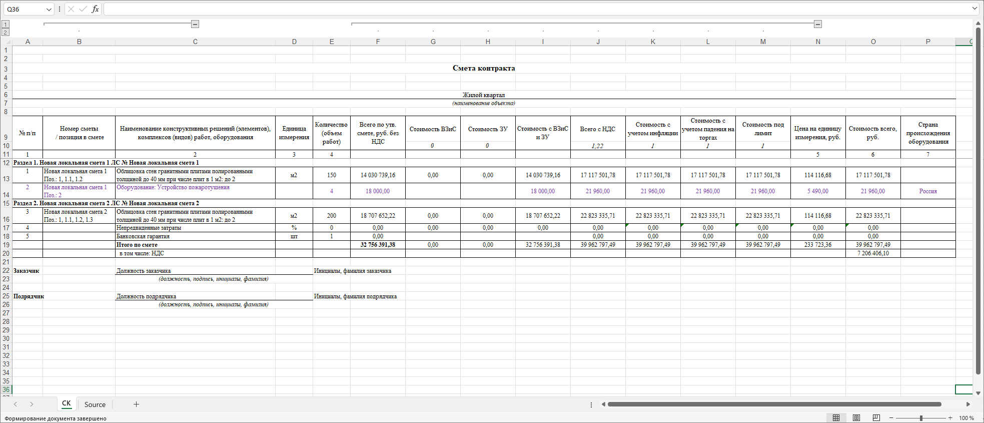

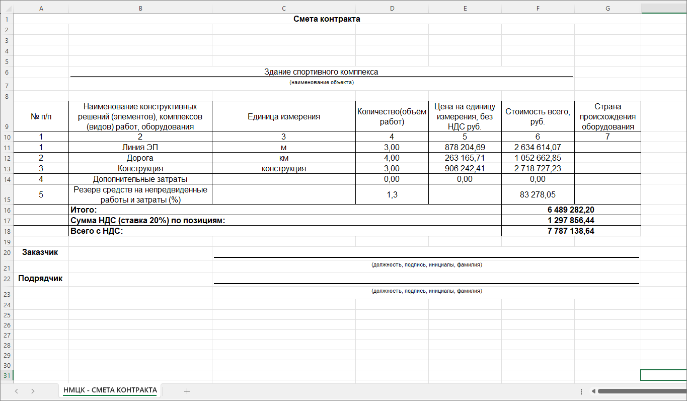

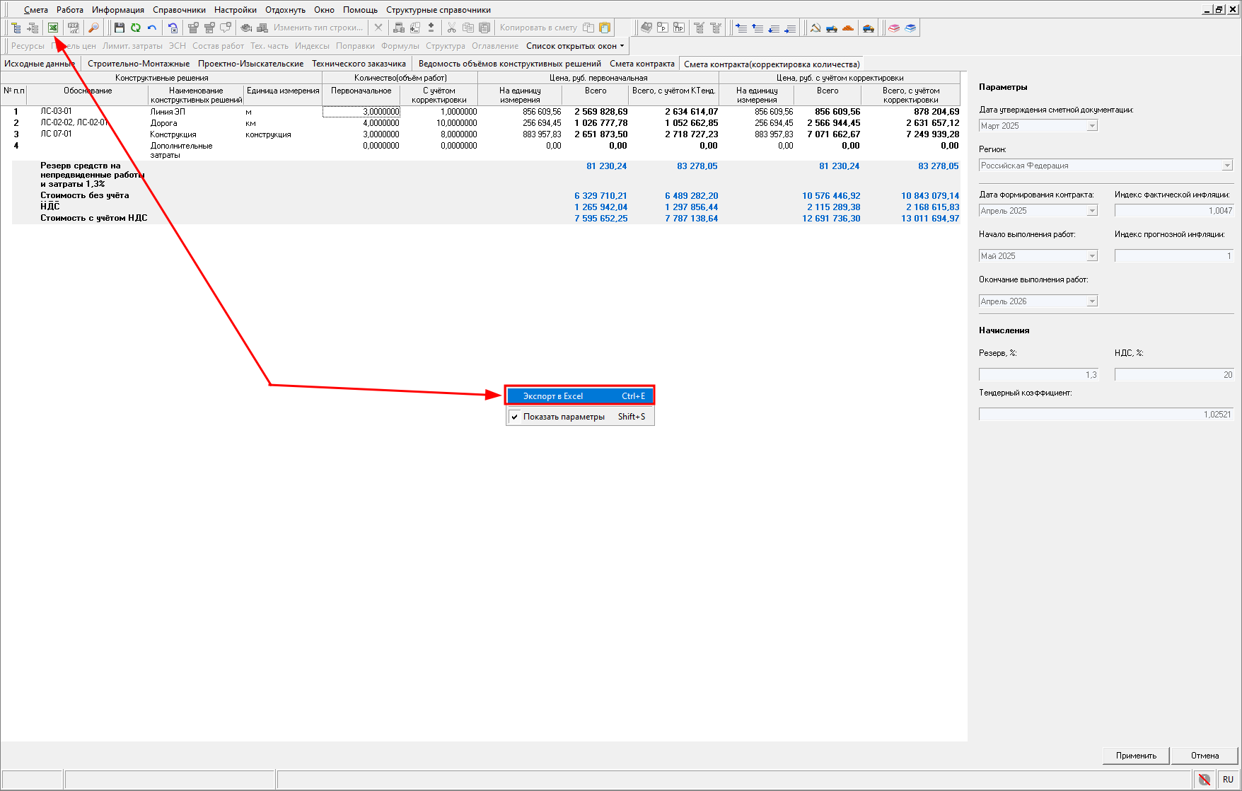

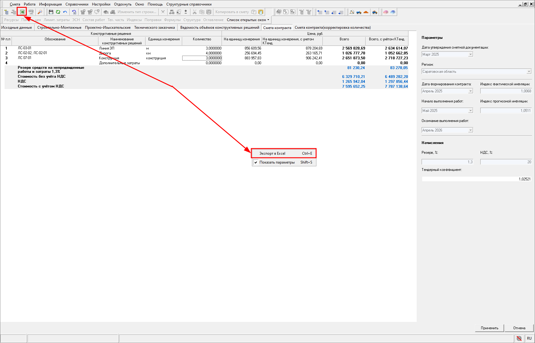

Экспорт в Excel
Вывод на печать осуществляется из контекстного меню - пункт "Экспорт в Excel", сочетанием клавиш или кнопкой экспорта в Excel на панели инструментов
Smeta.RU Экспорт сметы контракта в Excel

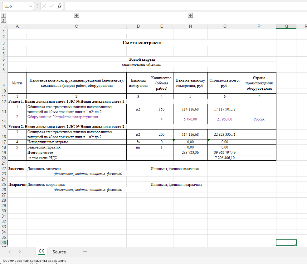

Выходная форма соответствует Приложению 1 к Приказу Минстроя РФ от 23.12.2019 N 841/пр "Об утверждении порядка определения начальной (максимальной) цены контракта, цены контракта, заключаемого с единственным поставщиком (подрядчиком, исполнителем), начальной цены единицы товара, работы, услуги при осуществлении закупок в сфере градостроительной деятельности (за исключением территориального планирования) и методики составления сметы контракта, предметом которого являются строительство, реконструкция объектов капитального строительства"
Smeta.RU Смета контракта. Выходная форма

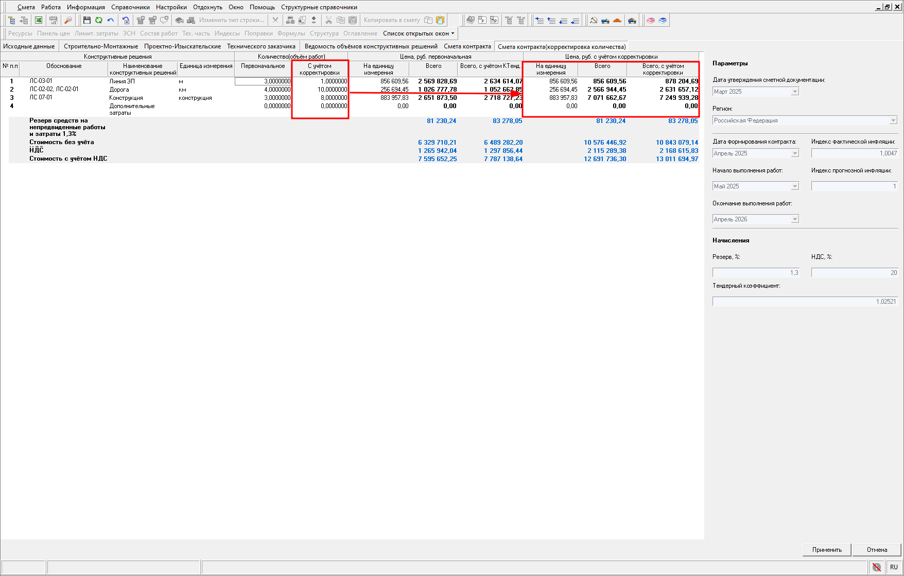

Смета контракта (корректировка количества)
Данные являются примером для описания функционала.

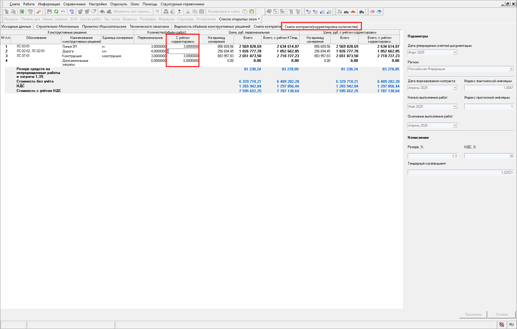

На вкладке "Смета контракта (корректировка количества)" есть возможность изменить количество (объем работ) с автоматическим пересчетом цены контракта. Для этого нажмите на строку в колонке "С учетом корректировки" и внесите изменения
Smeta.RU Смета контракта. Корректировка количества.
Секция "Цена, руб. с учетом корректировки" автоматически пересчитается
Smeta.RU Смета контракта. Пересчет цен с учетом корректировок количества

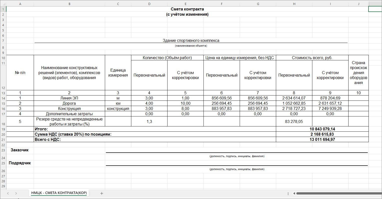

Экспорт в Excel
Smeta.RU Смета контракта. Экспорт  в Excel корректировки количества
Выходная форма соответствует Приложению 2 к Приказу Минстроя РФ от 23.12.2019 N 841/пр "Об утверждении порядка определения начальной (максимальной) цены контракта, цены контракта, заключаемого с единственным поставщиком (подрядчиком, исполнителем), начальной цены единицы товара, работы, услуги при осуществлении закупок в сфере градостроительной деятельности (за исключением территориального планирования) и методики составления сметы контракта, предметом которого являются строительство, реконструкция объектов капитального строительства"
Smeta.RU Выходная форма смета контракта с учетом изменений

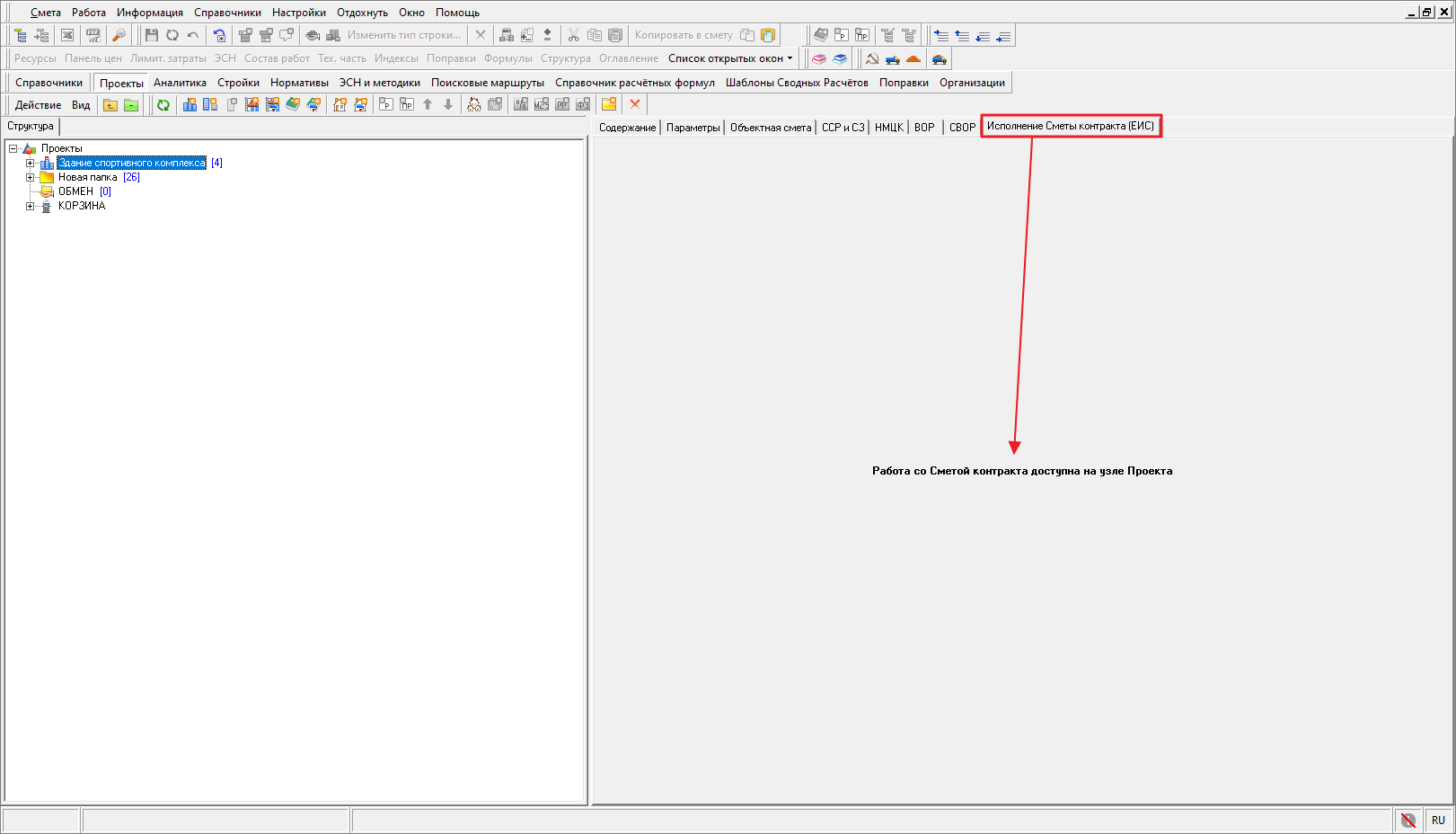

Выполнение по Смете контакта (ЕИС)
Существует возможность формирования и подписания документов о приемке в единой информационной системе (ЕИС) в сфере закупок в рамках исполнения контрактов, заключенных по результатам проведения электронных процедур и закрытых электронных процедур

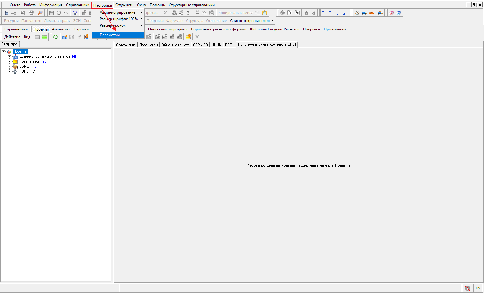

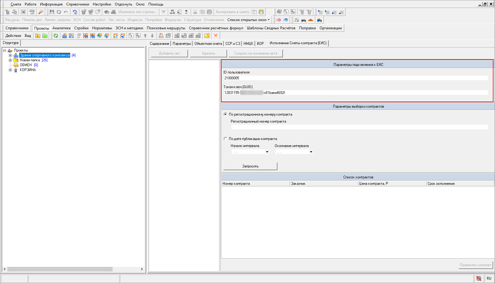

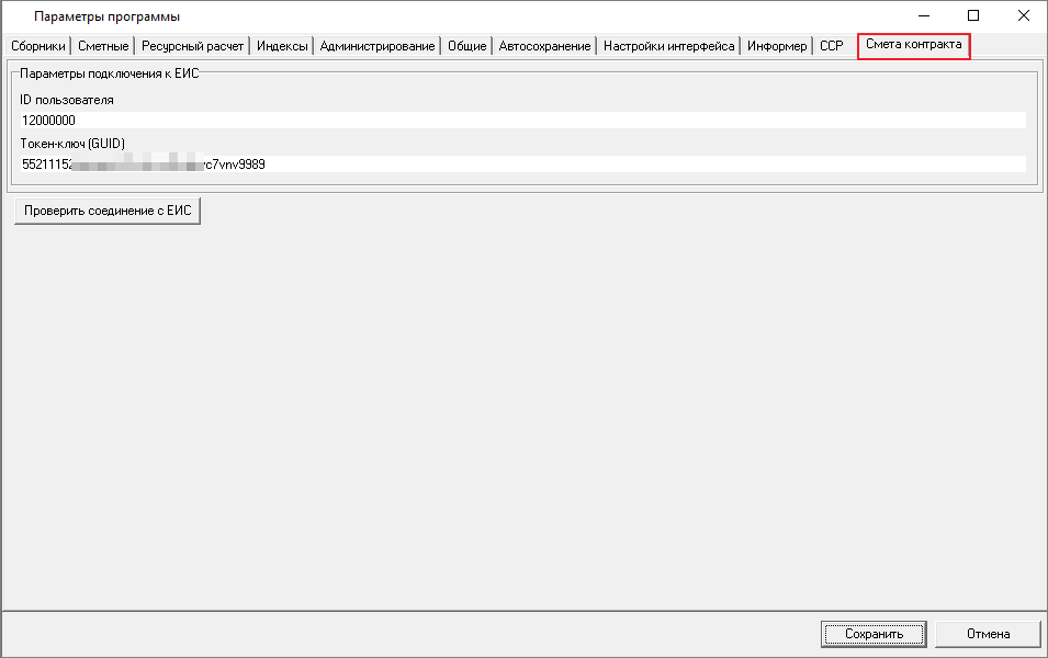

В параметрах программы на вкладке "Смета контракта" есть возможность проверить соединение с ЕИС. Для этого необходимо в главном меню выбрать "Настройки" - "Параметры"
Smeta.RU Настройки для интеграции с ЕИС
Перейти на вкладку "Смета контракта" и ввести ID пользователя и Токен-ключ, полученный в Личном кабинете на сайте госзакупок и нажать "Проверить соединение" (проверка соединения работает только при наличии подключения к сети Интернет)
Smeta.RU Параметры программы, вкладка смета контракта
Данные заполняются и сохраняются для каждого Пользователя программы отдельно.

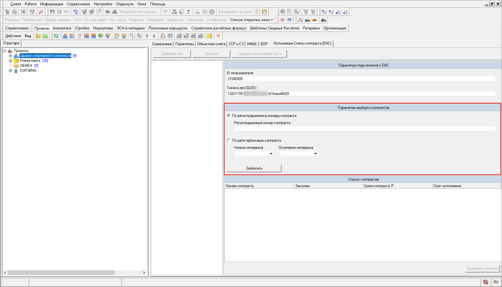

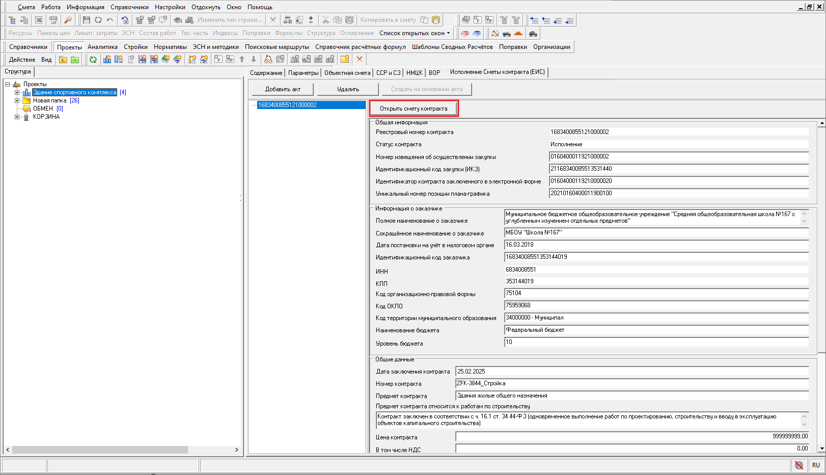

Импорт контракта из ЕИС

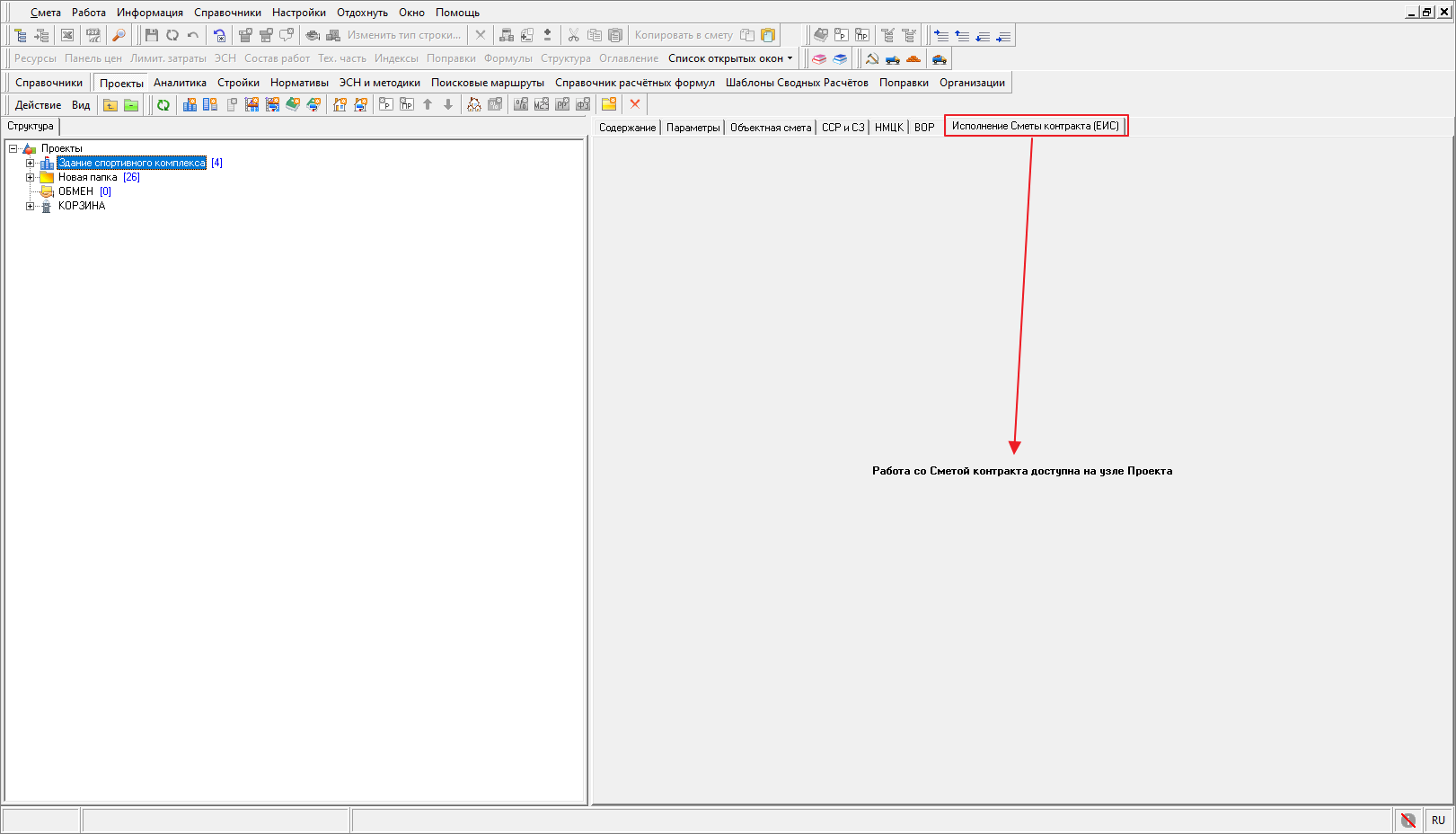

Импорт работает только при наличии подключения к сети Интернет. Для осуществления импорта необходимо перейти на вкладку "Исполнение Сметы контракта (ЕИС)", вкладка доступна на узле Проект
Smeta.RU Вкладка Исполнение Сметы контракта
На вкладке "Исполнение Сметы контракта (ЕИС)" есть возможность получения списка контрактов из ЕИС. Если ранее не были заполнены ID пользователя и Токен-ключ в параметрах программы, то можно их ввести в секции "Параметры подключения к ЕИС"
Smeta.RU Параметры подключения к ЕИС

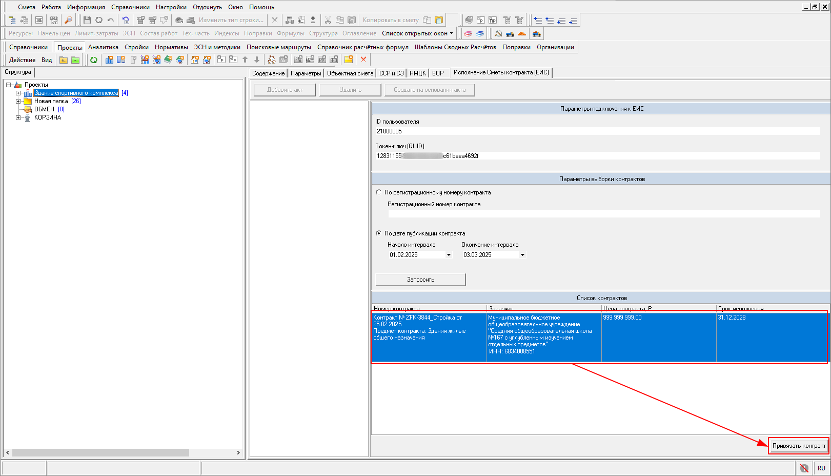

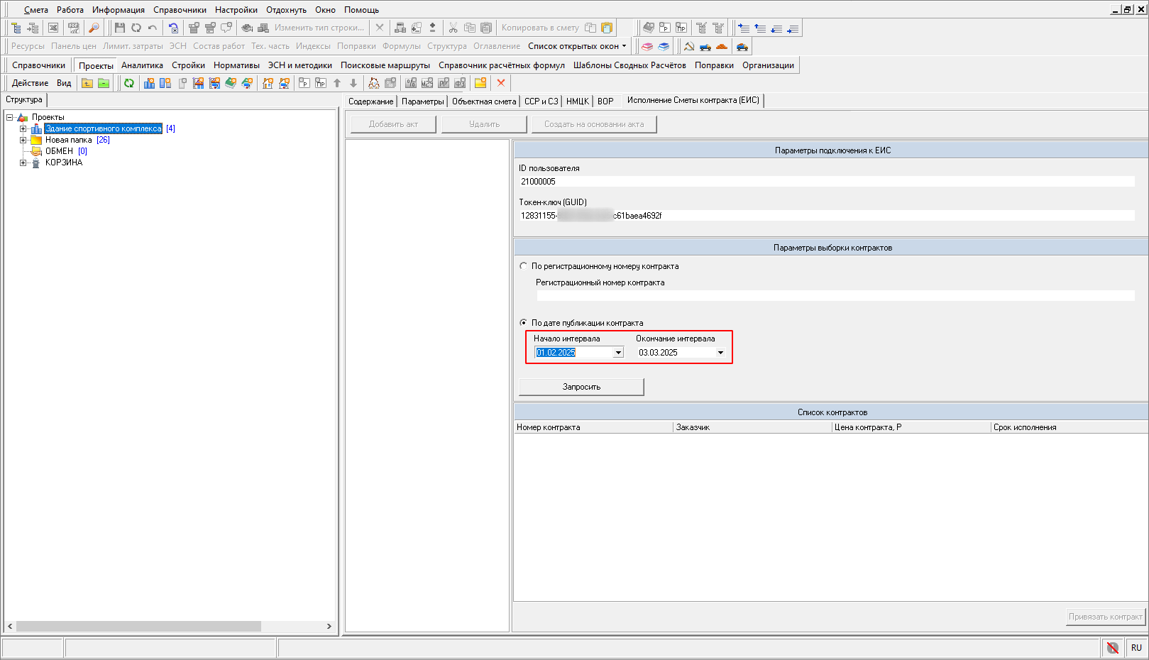

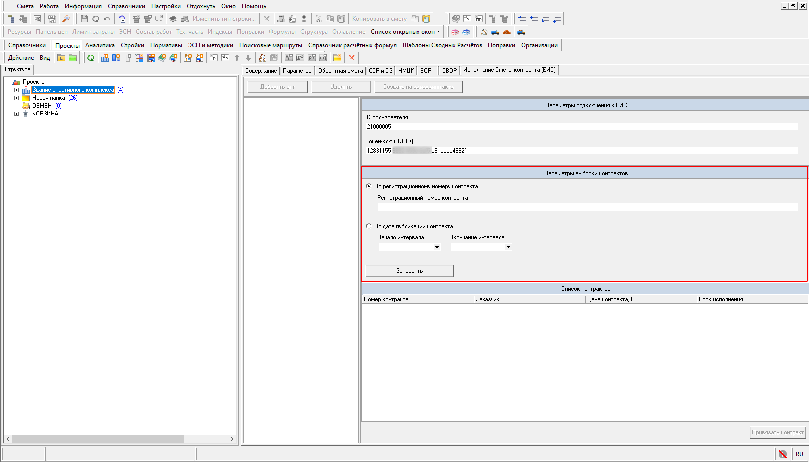

В секции "Параметры выборки контрактов" есть возможность поиска контрактов по регистрационному номеру контракта или по дате публикации контракта, выберите необходимый пункт и заполните его
Smeta.RU Параметры выборки контрактов

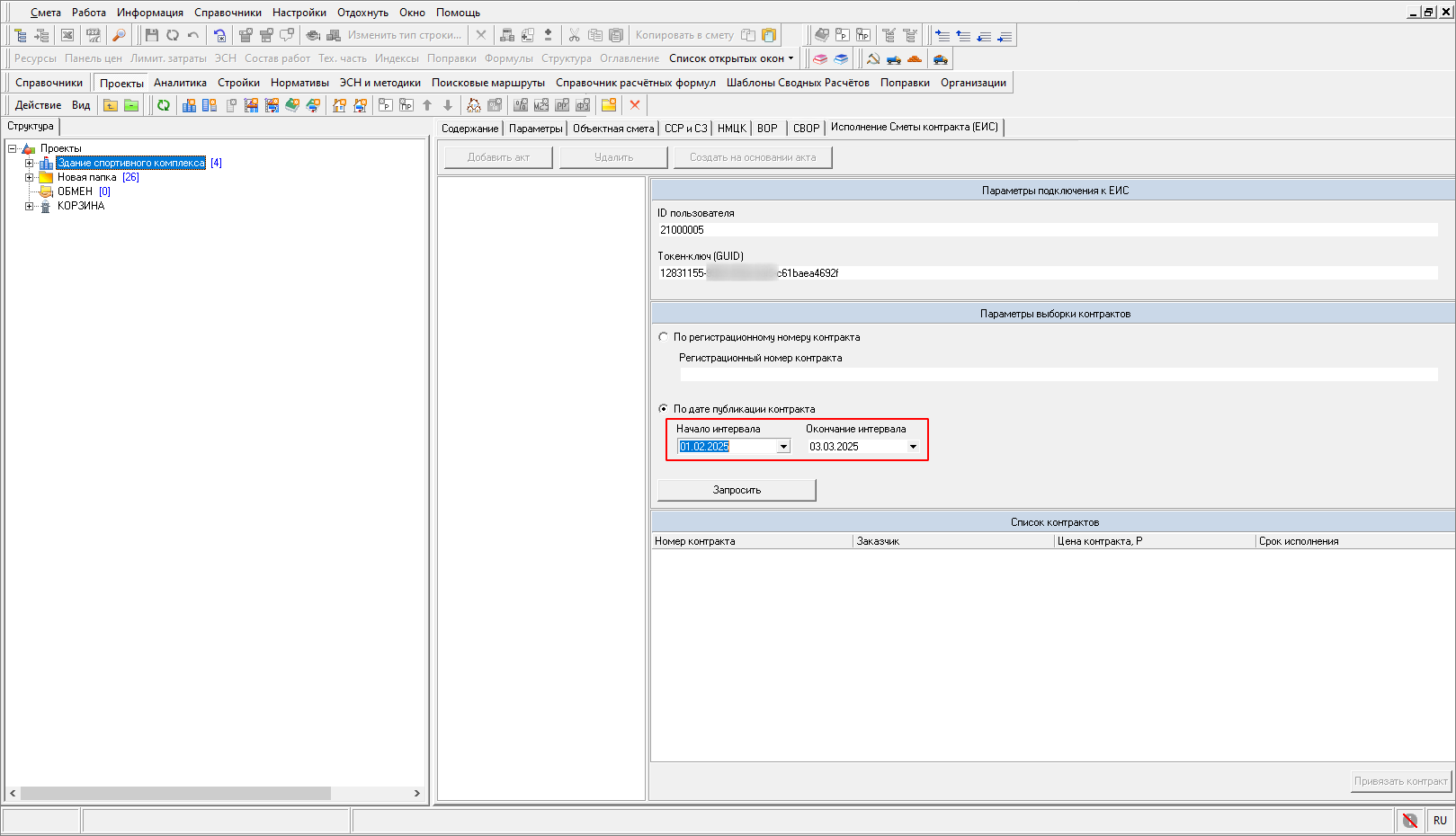

В случае выбора пункта "По дате публикации контракта" укажите период, интервал дат начала и окончания публикации составляет не более 30 дней
Smeta.RU Выборка контрактов по дате публикации контракта
После успешного поиска, выберите контракт и привяжите его для дальнейшей работы, нажав "Привязать контракт"
Smeta.RU Привязка контракта к проекту
Данные полученные по контракту из ЕИС не подлежат редактированию
Smeta.RU Загрузка данных по контракту

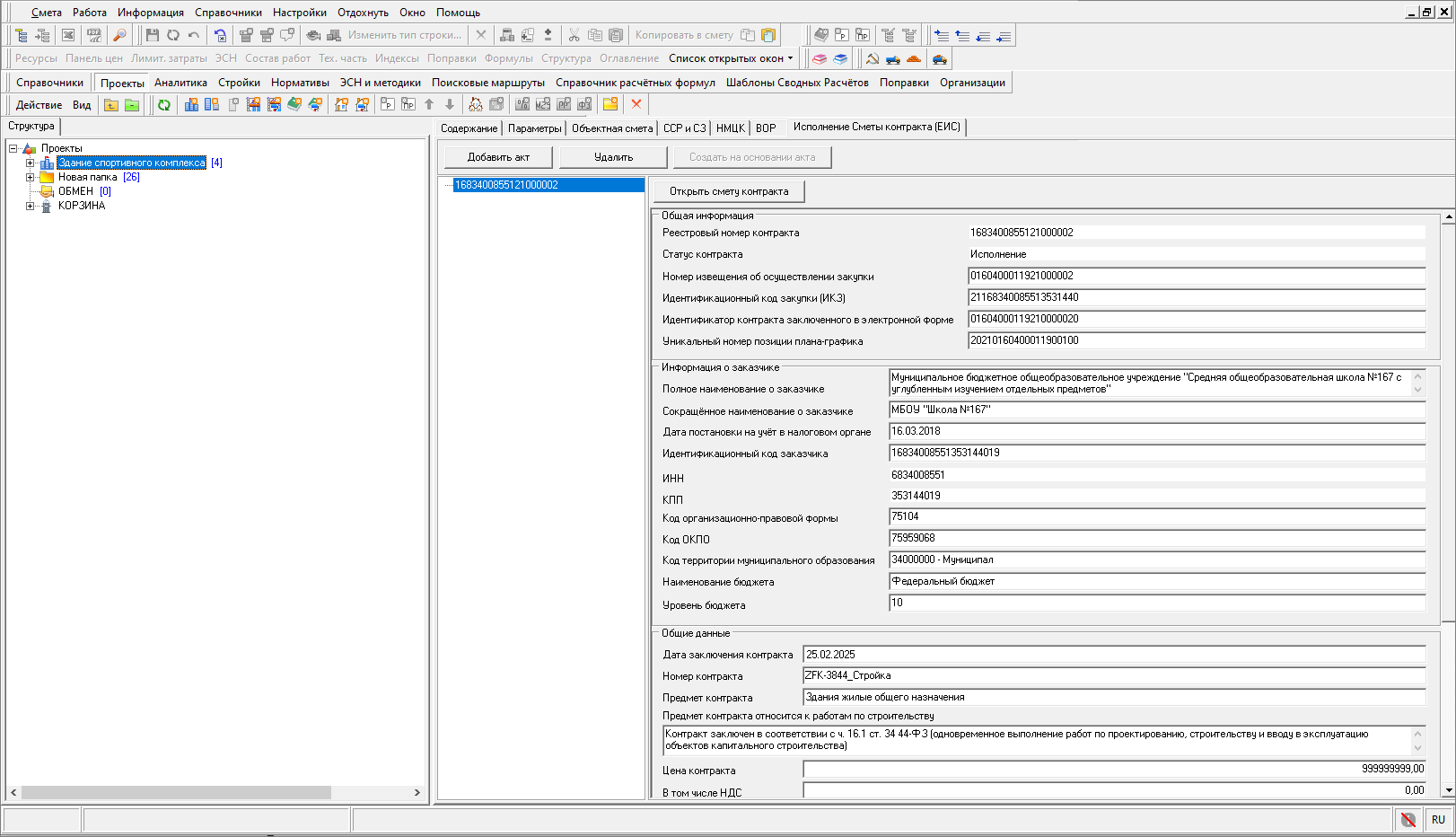

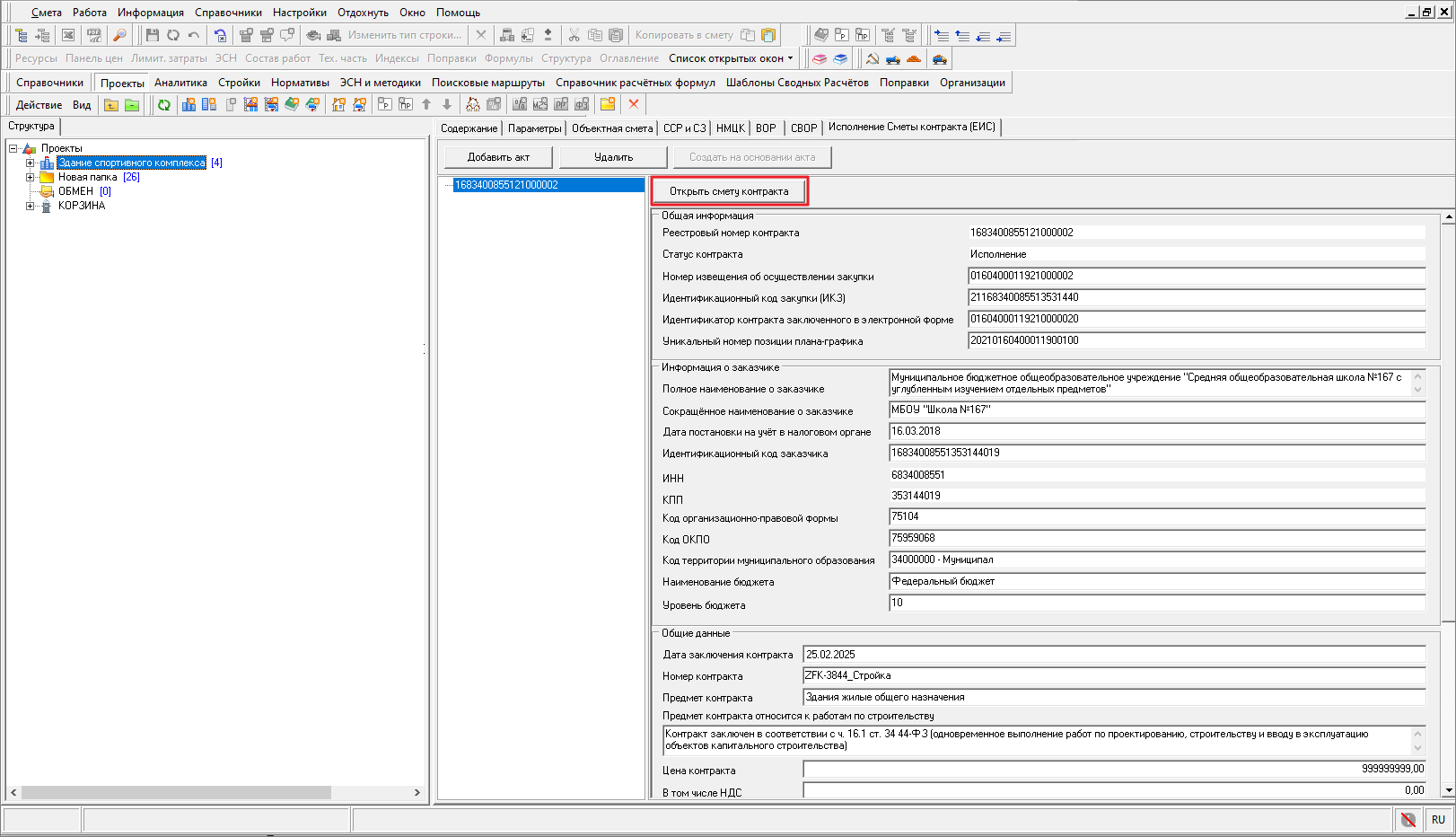

Для того чтобы открыть смету контракта, полученную из ЕИС нажмите "Открыть смету контракта"
Smeta.RU Открытие сметы контракта
Вид открытой сметы контракта
Smeta.RU Вид открытой сметы контракта

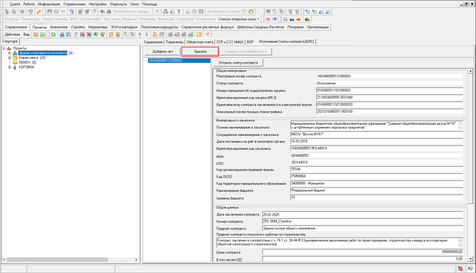

Для удаления сметы контракта необходимо выбрать смету и нажать "Удалить"
Smeta.RU Удаление сметы контракта

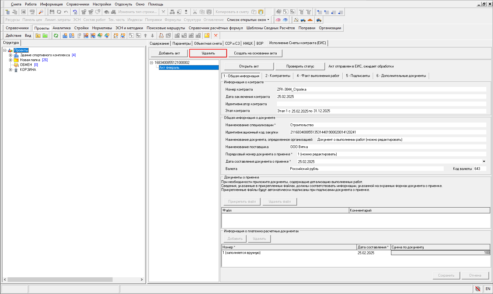

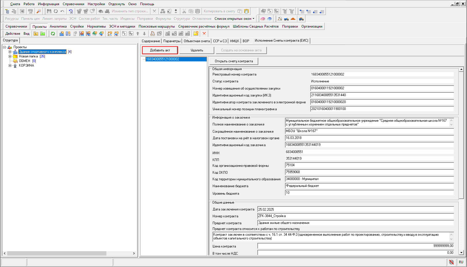

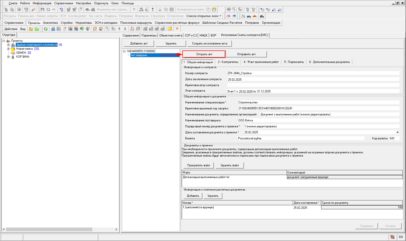

Создание акта по контракту из ЕИС
После загрузки сметы контракта из ЕИС можно добавить к ней акты. Для этого на вкладке "Исполнение Сметы контракта (ЕИС)" нажмите "Добавить акт"
Smeta.RU Добавление акта по контракту из ЕИС

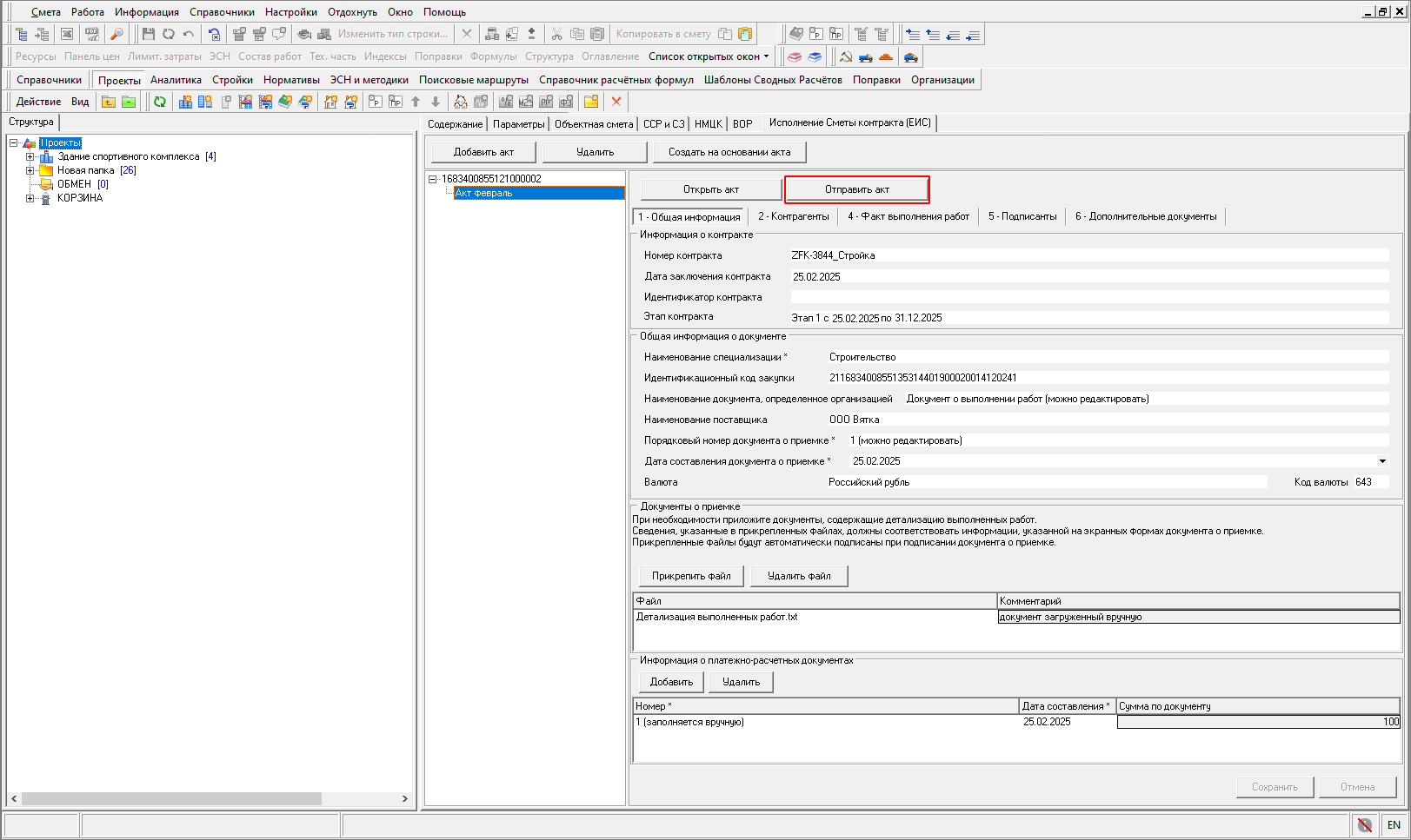

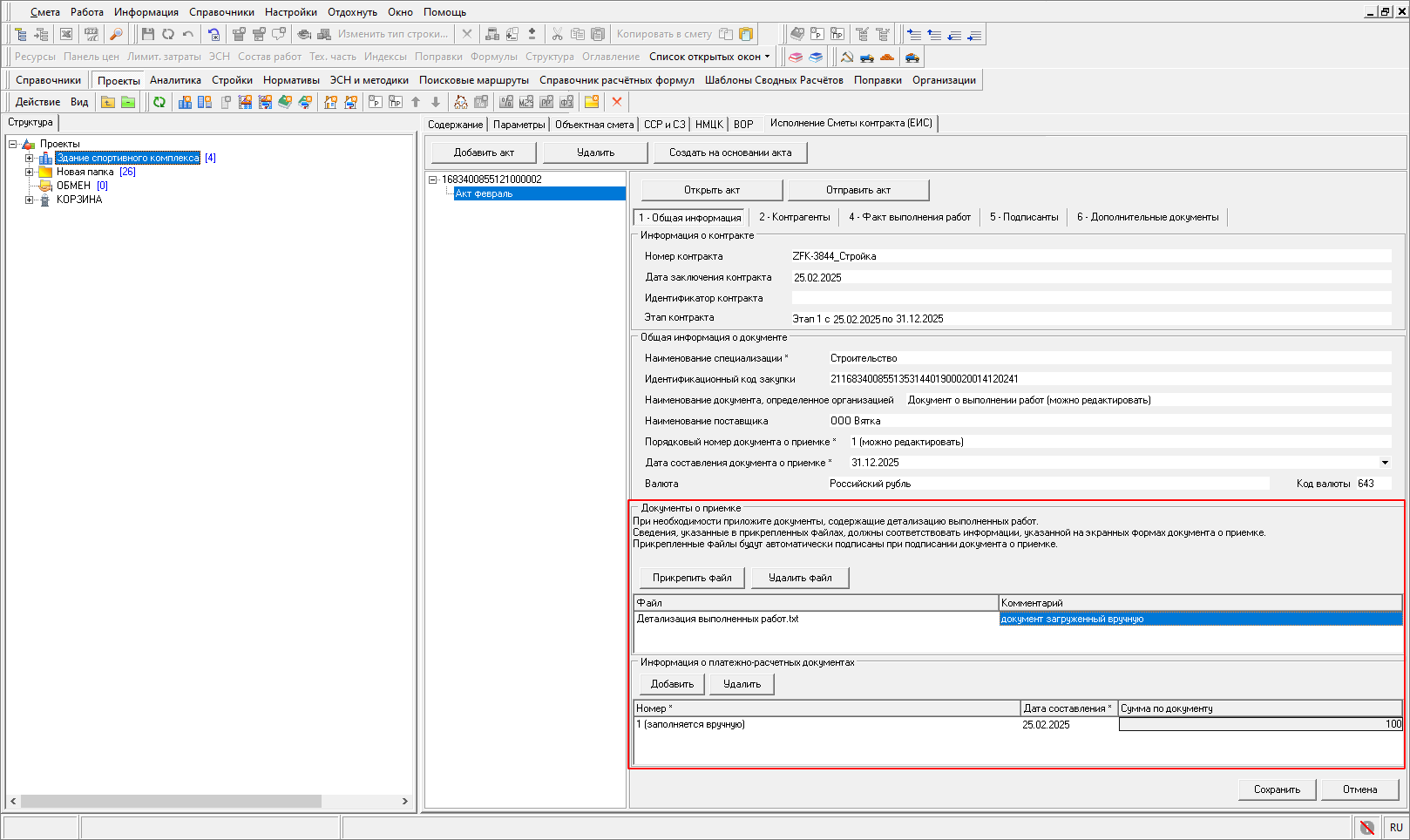

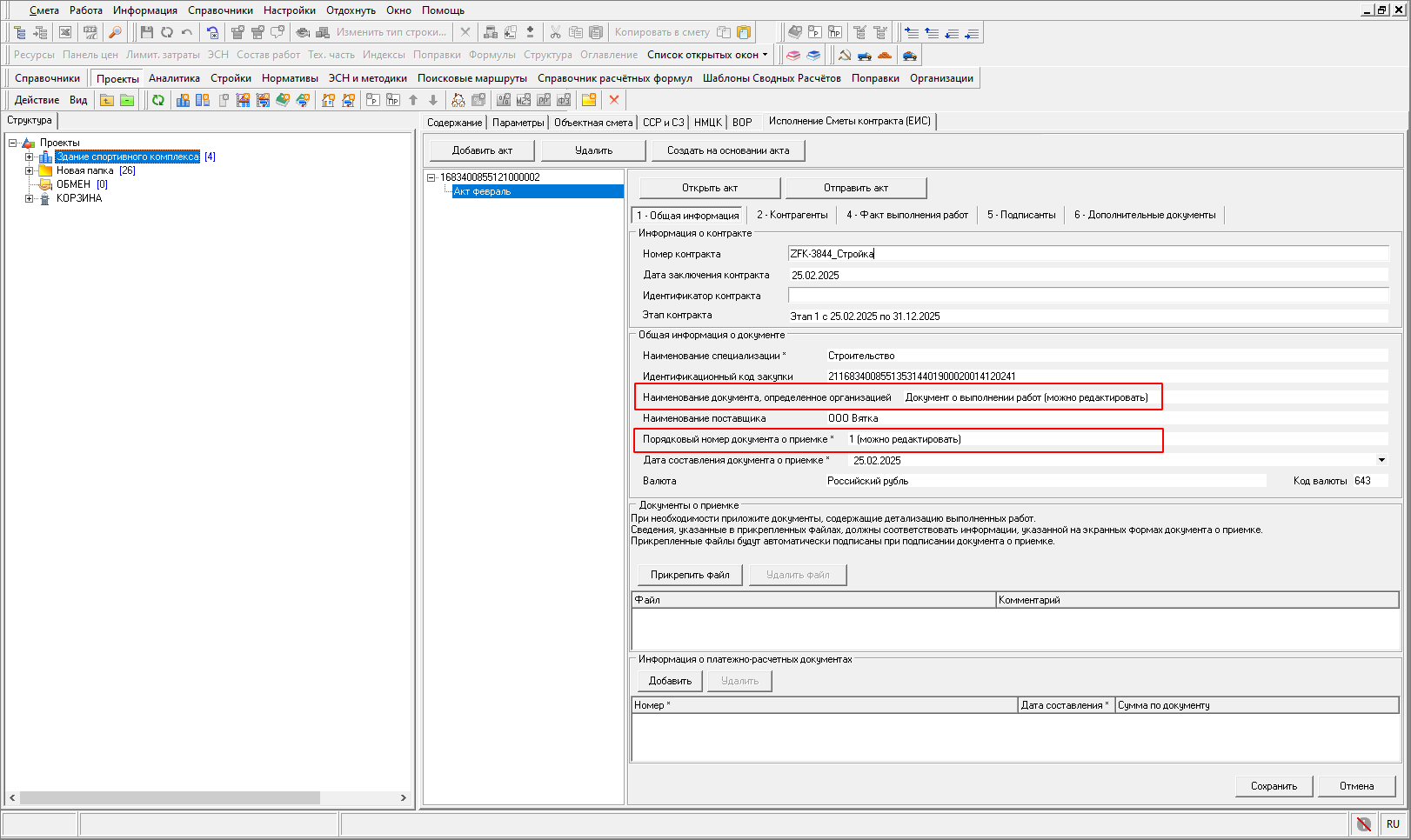

Вкладка "1 - Общая информация"
В секции "Общая информация о документе" есть возможность редактирования полей "Наименование документа, определенное организацией" и "Порядковый номер документа о приемке"
Smeta.RU Создание Исполнения Сметы контракта из ЕИС, Вкладка общая информация

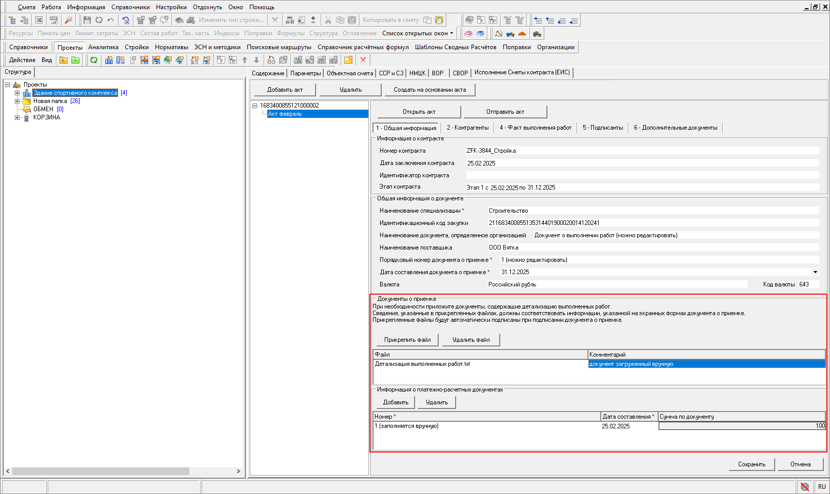

В секциях "Документы о приемке" и "Информация о платежно-расчетных документах" необходимо прикрепить документы, содержащие детализацию выполненных работ и добавить информацию о платежно-расчетных документах
Smeta.RU Создание Исполнения Сметы контракта из ЕИС, Документы о приемке и платежно-расчетные

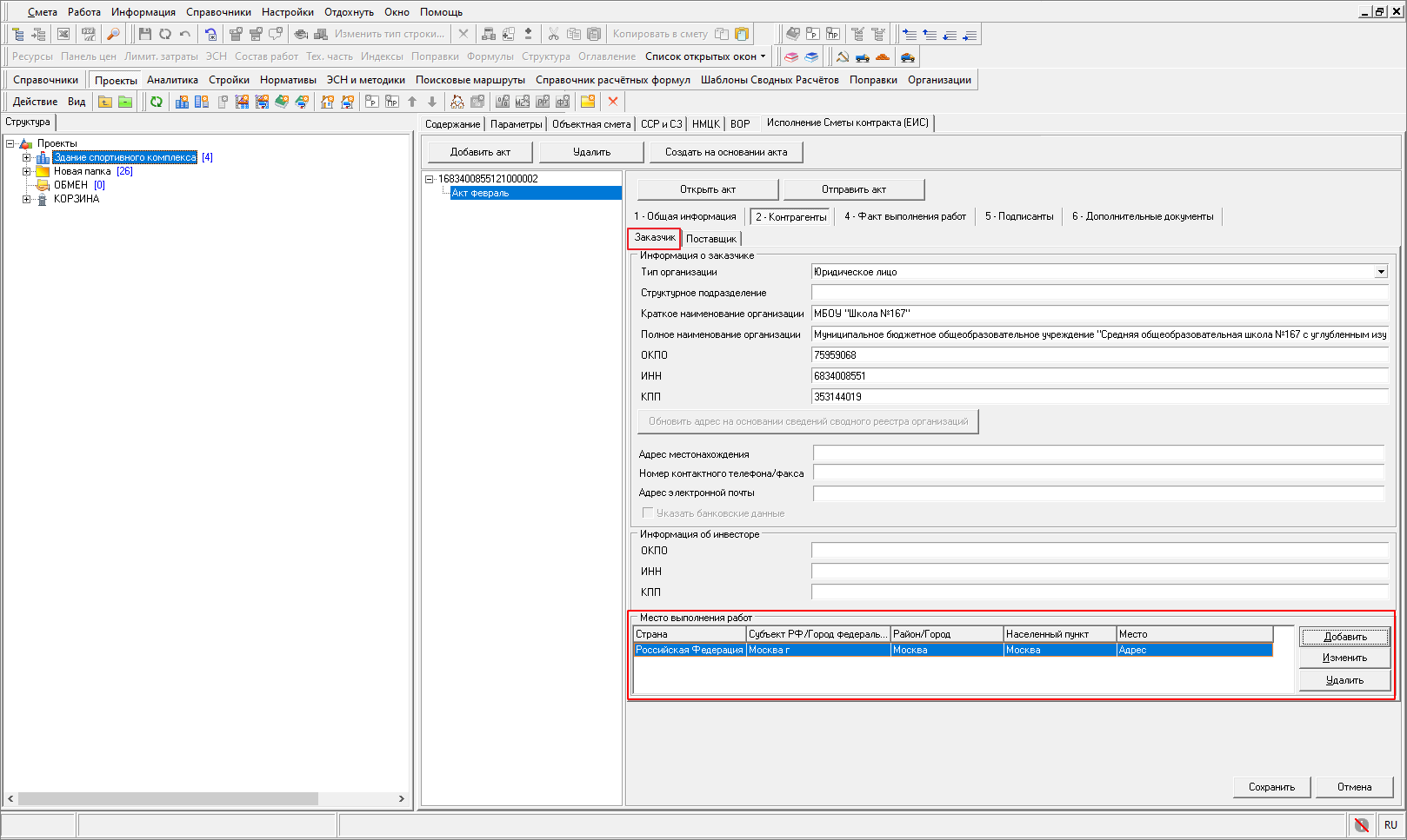

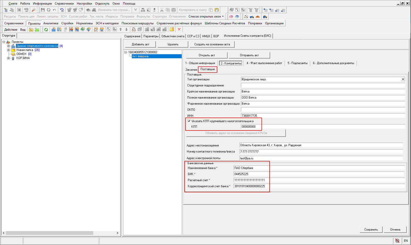

Вкладка "2 - Контрагенты"
На закладке "Заказчик" необходимо внести информацию о Заказчике и добавить "Место выполнения работ" нажав "Добавить" в соответствующей секции
Smeta.RU Создание Исполнения Сметы контракта из ЕИС, Вкладка контрагенты, заказчик
На закладке "Поставщик" есть возможность указания КПП крупнейшего налогоплательщика вручную и внести "Банковские данные" в соответствующие секции
Smeta.RU Создание Исполнения Сметы контракта из ЕИС, Вкладка контрагенты, поставщик

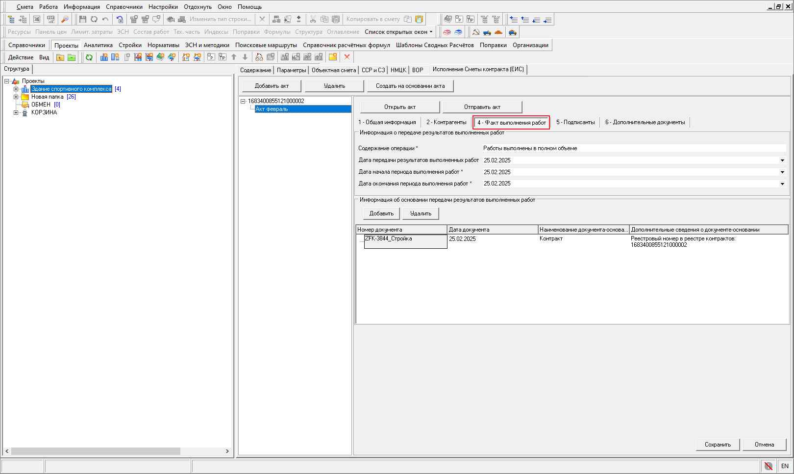

Вкладка "4 - Факт выполнения работ"
На данной вкладке все поля доступны для редактирования
Smeta.RU Создание Исполнения Сметы контракта из ЕИС, Факт выполнения работ

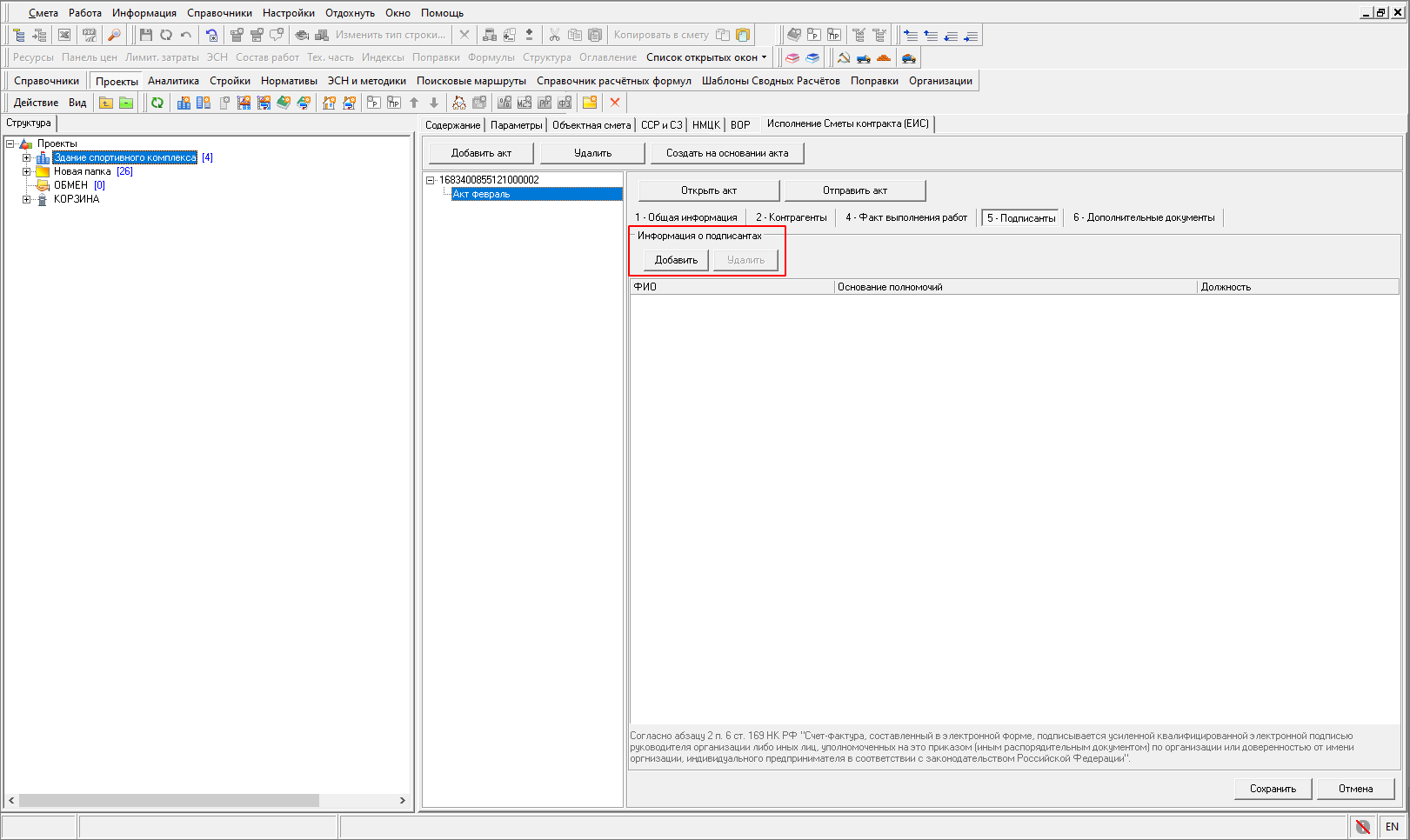

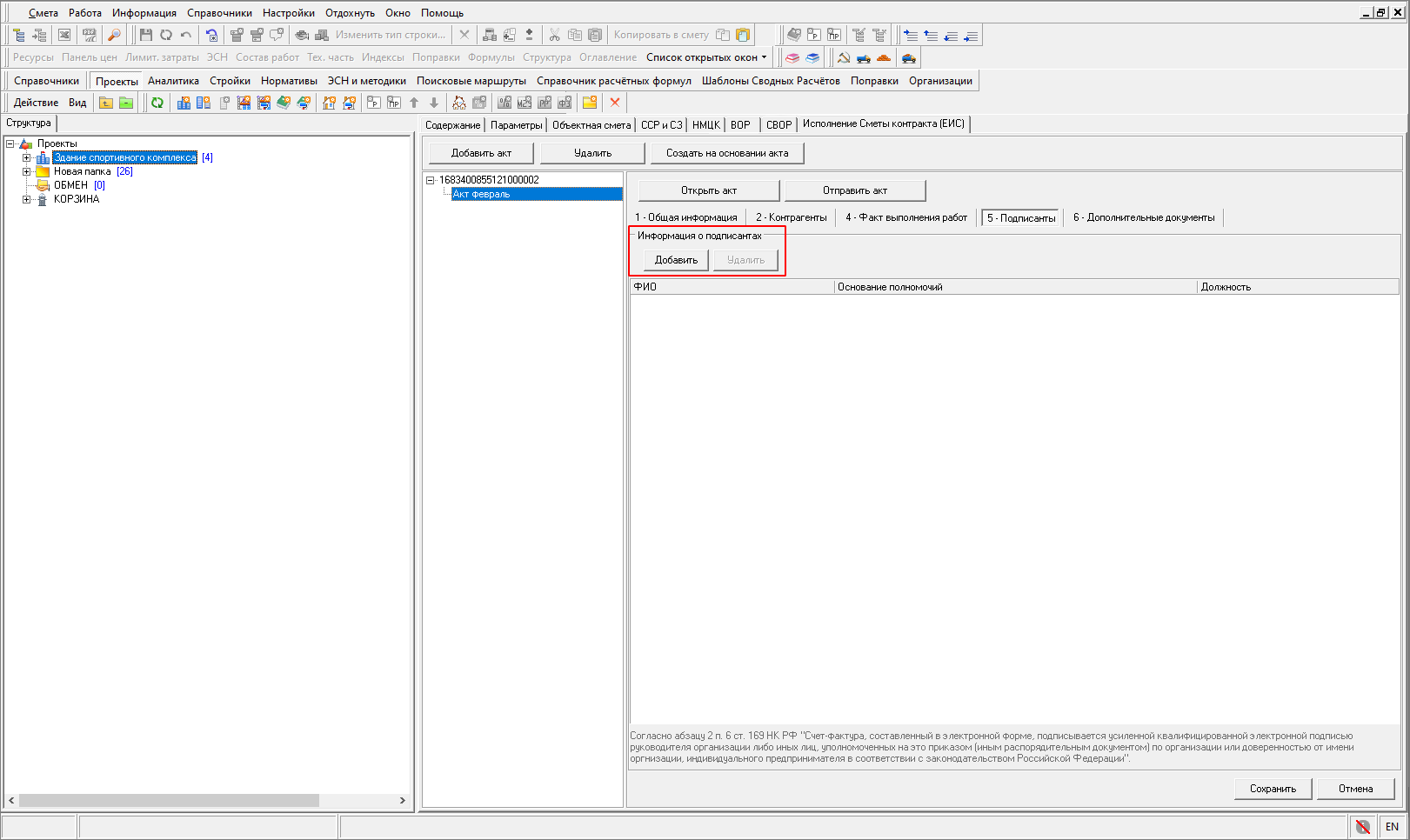

Вкладка "5 - Подписанты"
Доступна возможность добавления информации о подписантах
Smeta.RU Создание Исполнения Сметы контракта из ЕИС, Вкладка подписанты

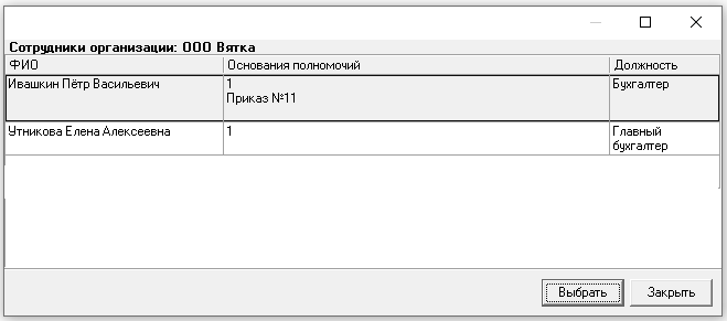

Обратите внимание, список подписантов загружается из Личного кабинета ЕИС
Smeta.RU Создание Исполнения Сметы контракта из ЕИС, Список подписантов

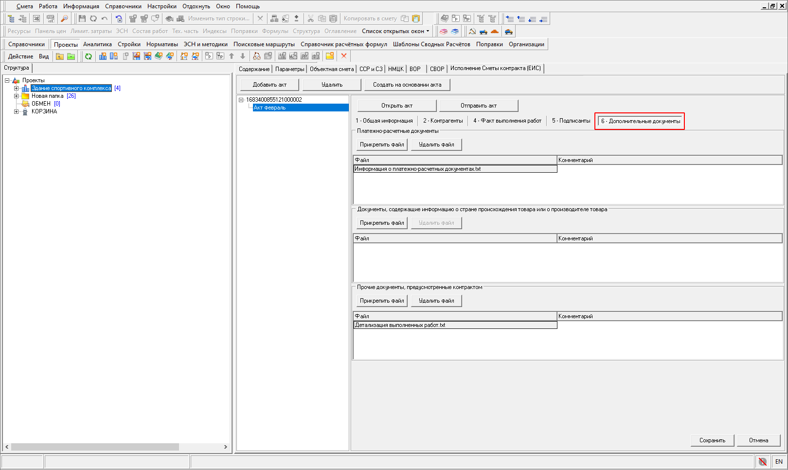

Вкладка "6 - Дополнительные документы"
Вкладка позволяет прикрепить файлы платежно-расчетных документов, документы, содержащие информацию о стране происхождения товара или о производителе товара и прочие документы, предусмотренные контрактом
Smeta.RU Создание Исполнения Сметы контракта из ЕИС, Вкладка дополнительные документы
После заполнения данных по акту, его можно открыть. Для этого на вкладке "Исполнение Сметы контракта" нужно нажать "Открыть акт"
Smeta.RU Создание Исполнения Сметы контракта из ЕИС, Открытие акт
Вид акта по смете контракта

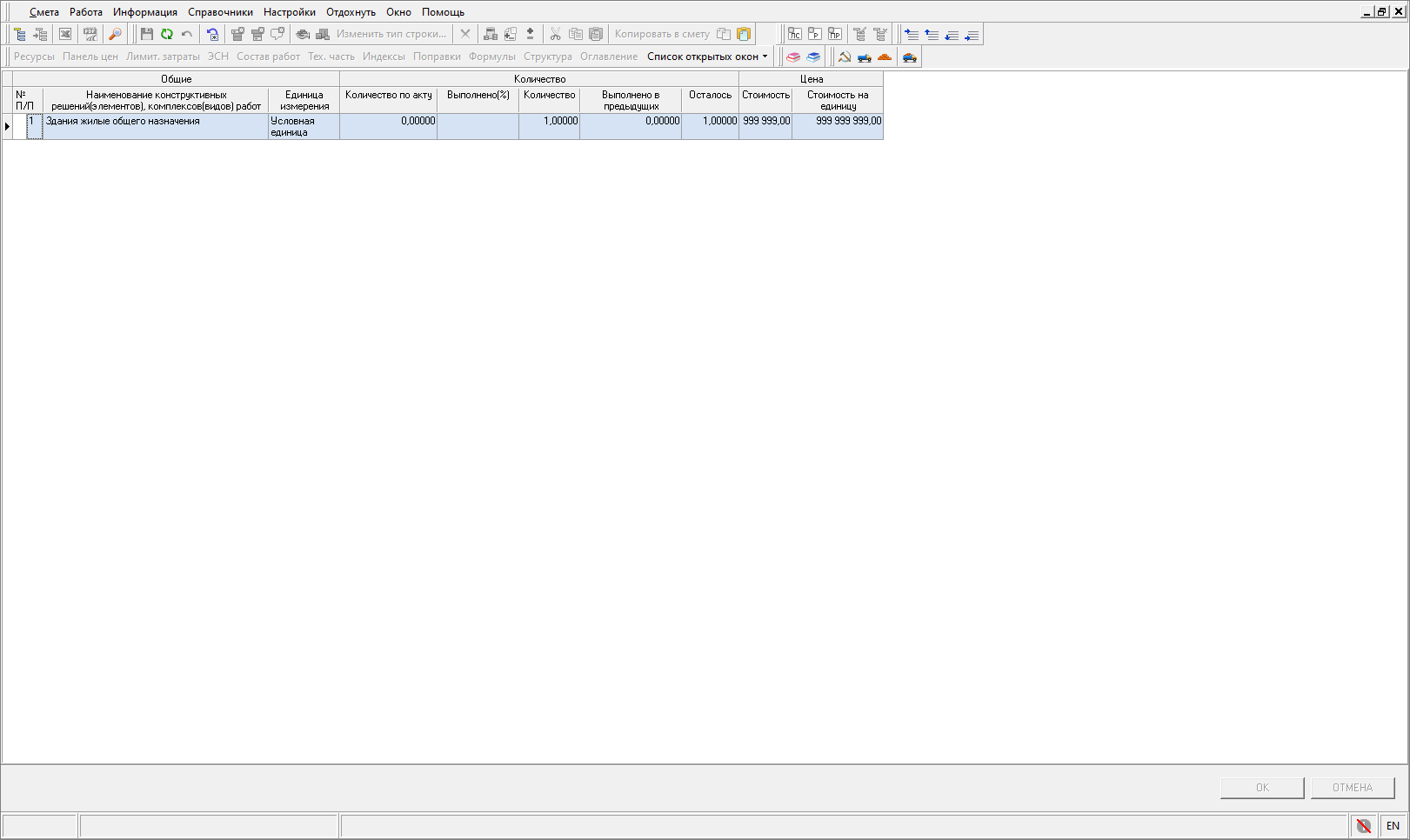

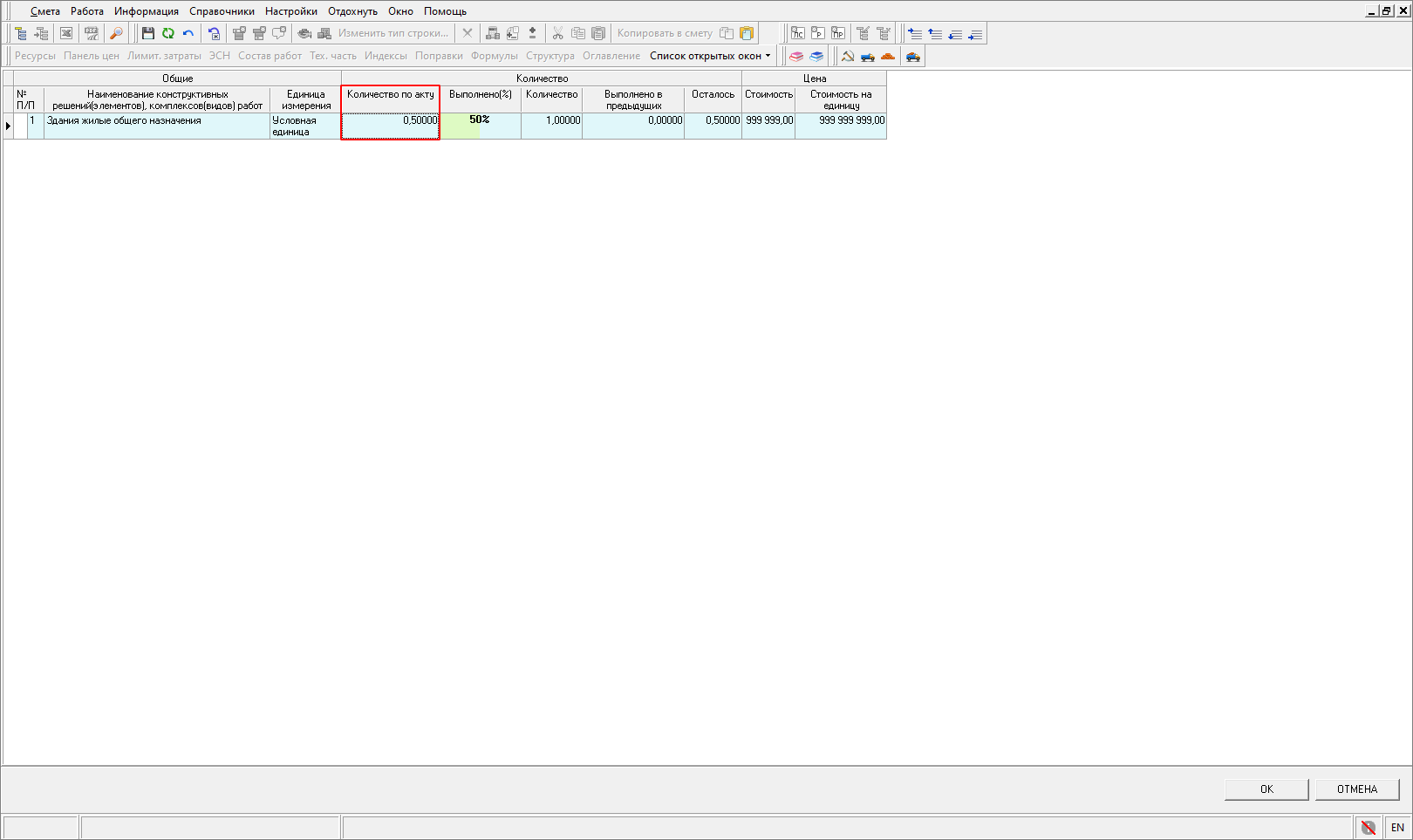

Количество выполнения необходимо вносить в колонку "Количество по акту" вручную
Smeta.RU Исполнение Сметы контракта из ЕИС, внесение количества
Перевыполнение работ не предусмотрено.

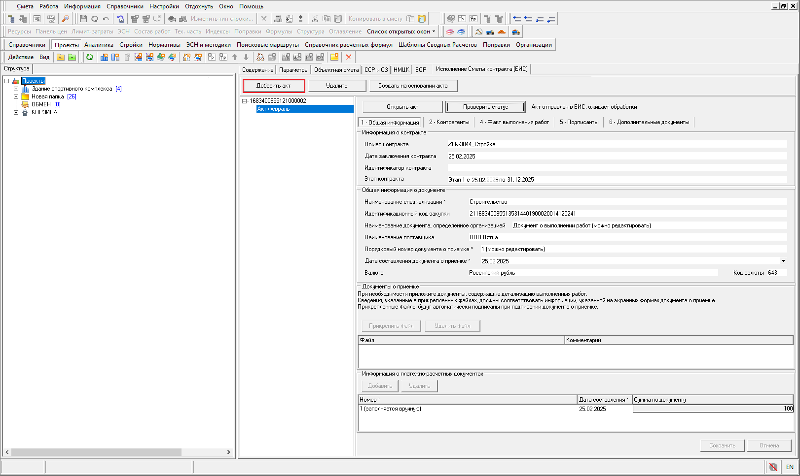

При необходимости создания еще одного акта на вкладке "Исполнение Смет контракта (ЕИС) "нажмите "Добавить акт" - в этом случае нужно будет заполнить заново все параметры акта
Smeta.RU Добавление второго и последующих актов для сметы контракта из ЕИС

Для удаления акта необходимо его выбрать на вкладке "Исполнение Сметы контракта (ЕИС)" и нажать "Удалить"
Smeta.RU Удаление исполнения по смете контракта из ЕИС
Экспорт акта в ЕИС
Перед экспортом акта в ЕИС убедитесь, что:
  • внесен объем выполнения
  • заполнен порядковый номер документа на вкладке "1 - Общая информация"
  • заполнено место выполнения работ на вкладке "2 - Контрагенты" на закладке "Заказчик"
  • заполнена секция "Банковские данные" на вкладке "2 - Контрагенты" на закладке "Поставщик"
  • внесена информация о подписантах на вкладке "5 - Подписанты"

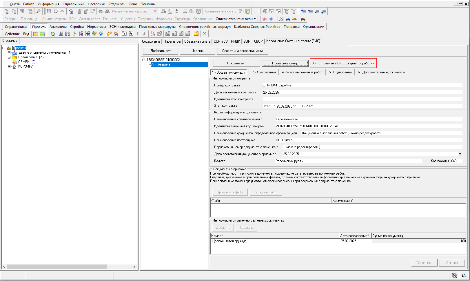

Экспорт работает только при наличии подключения к сети Интернет. Экспорт акта осуществляется со вкладки "Исполнение Сметы контракта (ЕИС)". Выберите нужный акт и нажмите "Отправить акт"
Smeta.RU Экспорт Исполнения Сметы контракта в ЕИС

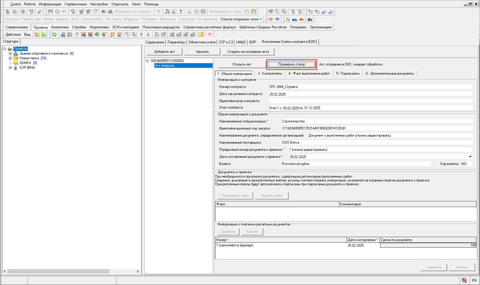

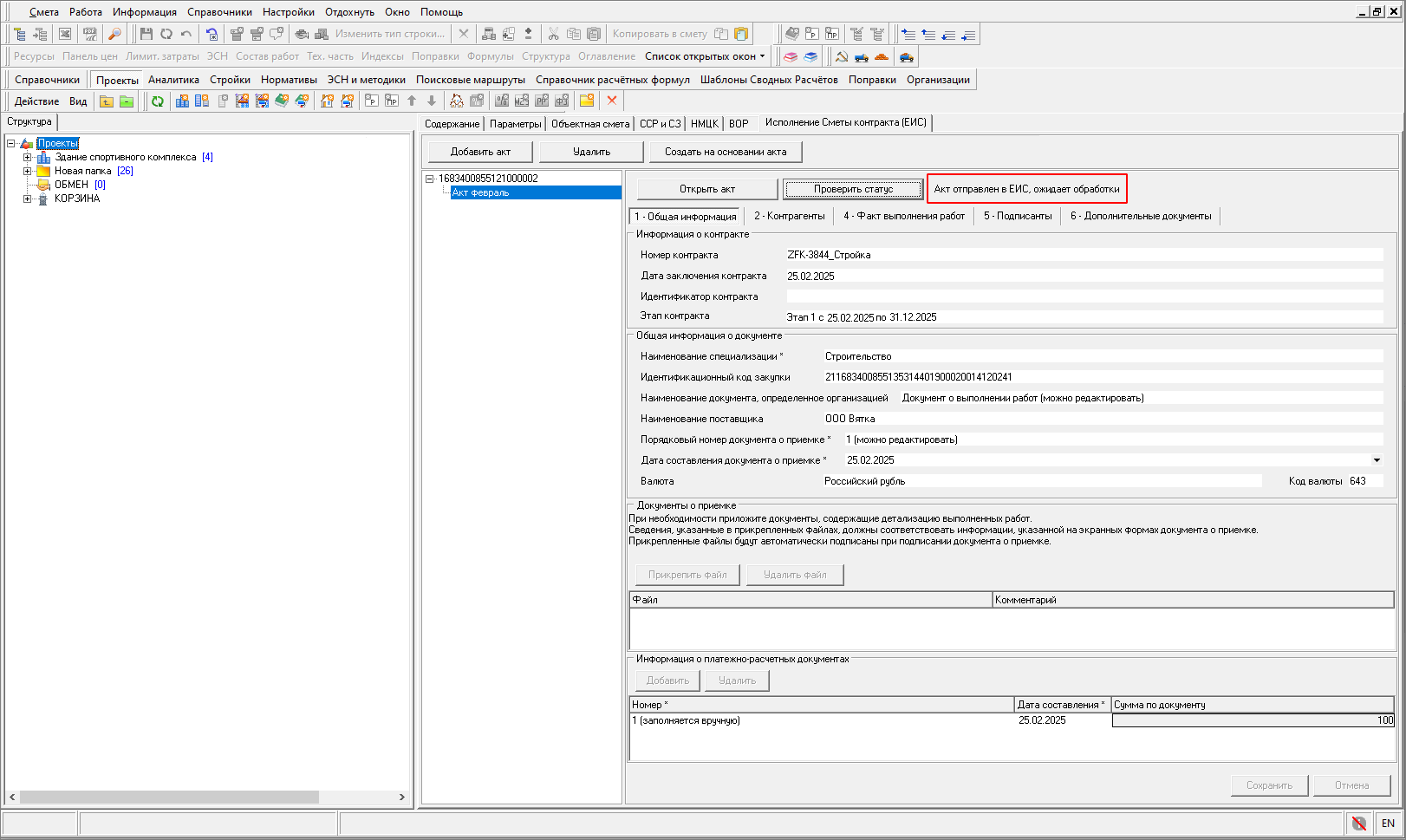

После отправки акта появится информация "Акт отправлен в ЕИС, ожидает обработки"
Smeta.RU Информация, о том, что акт отправлен в ЕИС
Есть возможность проверить текущий статус, нажав "Проверить статус"
Smeta.RU Проверка статуса исполнения по смете контракта из ЕИС
