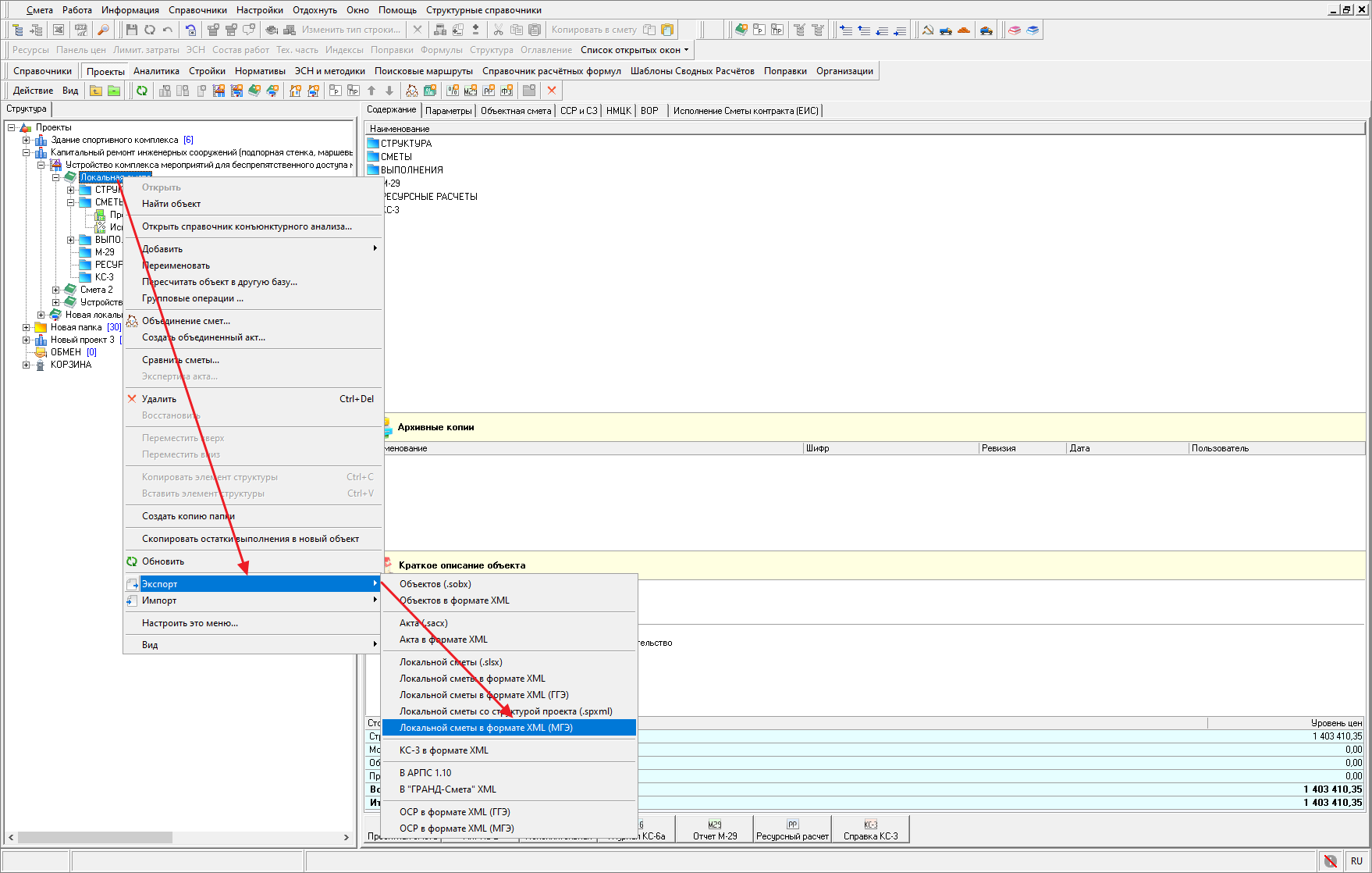

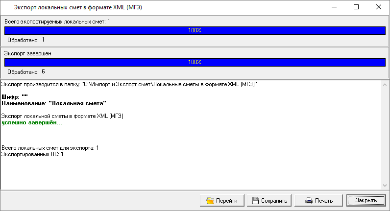

Экспорт локальной сметы для экспертизы в МГЭ производится из Менеджера, на нужной смете нажмите правой кнопкой мыши, в контекстном меню выберите "Экспорт" - "Локальной сметы в формате XML (МГЭ)"
Smeta.RU Экспорт локальных смет в формат XML MGE
Выберите папку для сохранения файлов.
В окне "Экспорт локальных смет в формате XML (МГЭ)" дождитесь окончания процесса и убедитесь, что экспорт завершен успешно
Smeta.RU Процесс экспорта локальных смет в формат XML МГЭ

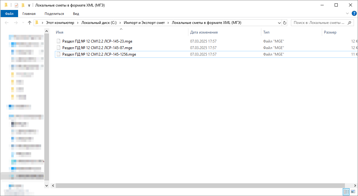

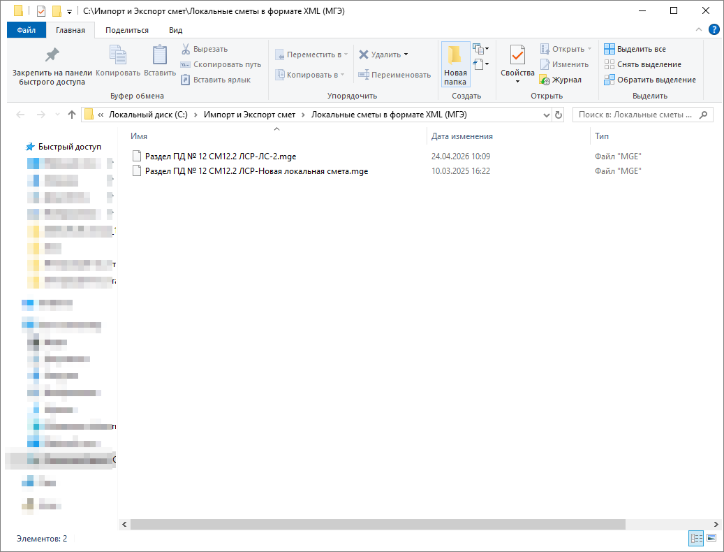

Кнопка Smeta.RU Кнопка Перейти к файлам экспорта позволяет перейти к месту выгрузки файла (-ов)
Smeta.RU Папка с файлами экспорта локальных смет в формат XML MGE
При запуске экспорта, стоя на более крупной сущности (например, Проект или папка), экспорт производится для всех ЛС в разные файлы.

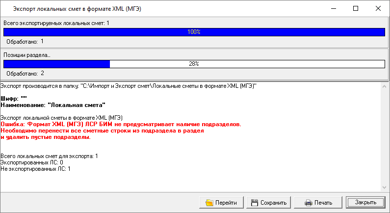

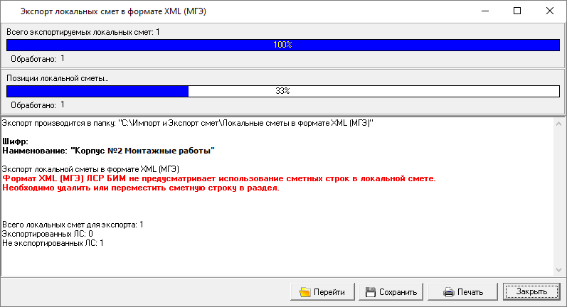

В случае, если ЛС составлена некорректно (не соответствует формату представления локальных смет), то процесс экспорта будет прерван, в окне будет описана причина
Smeta.RU Экспорт локальных смет в формат XML MGE с ошибкой
Типичные ошибки
Ошибка: Формат XML (МГЭ) ЛСР БИМ не предусматривает использование разделов без сметных строк. Решение: В пустые разделы необходимо добавить сметные строки, либо удалить раздел.

Ошибка: Формат XML (МГЭ) ЛСР БИМ не предусматривает использование сметных строк в локальной смете. Решение: Необходимо удалить или переместить сметную строку в раздел.

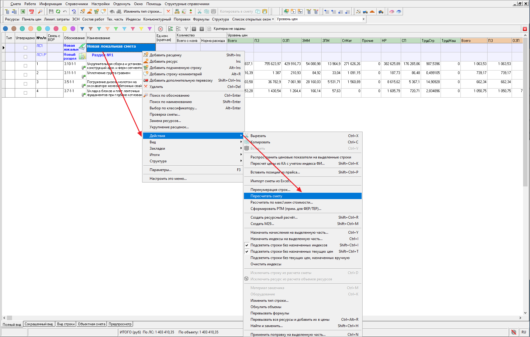

Перед тем, как производить экспорт необходимо пересчитать смету, для этого в открытой смете на любой строке нажмите правой кнопки мыши, выберите "Действия" - "Пересчитать смету"
пересчитать смету

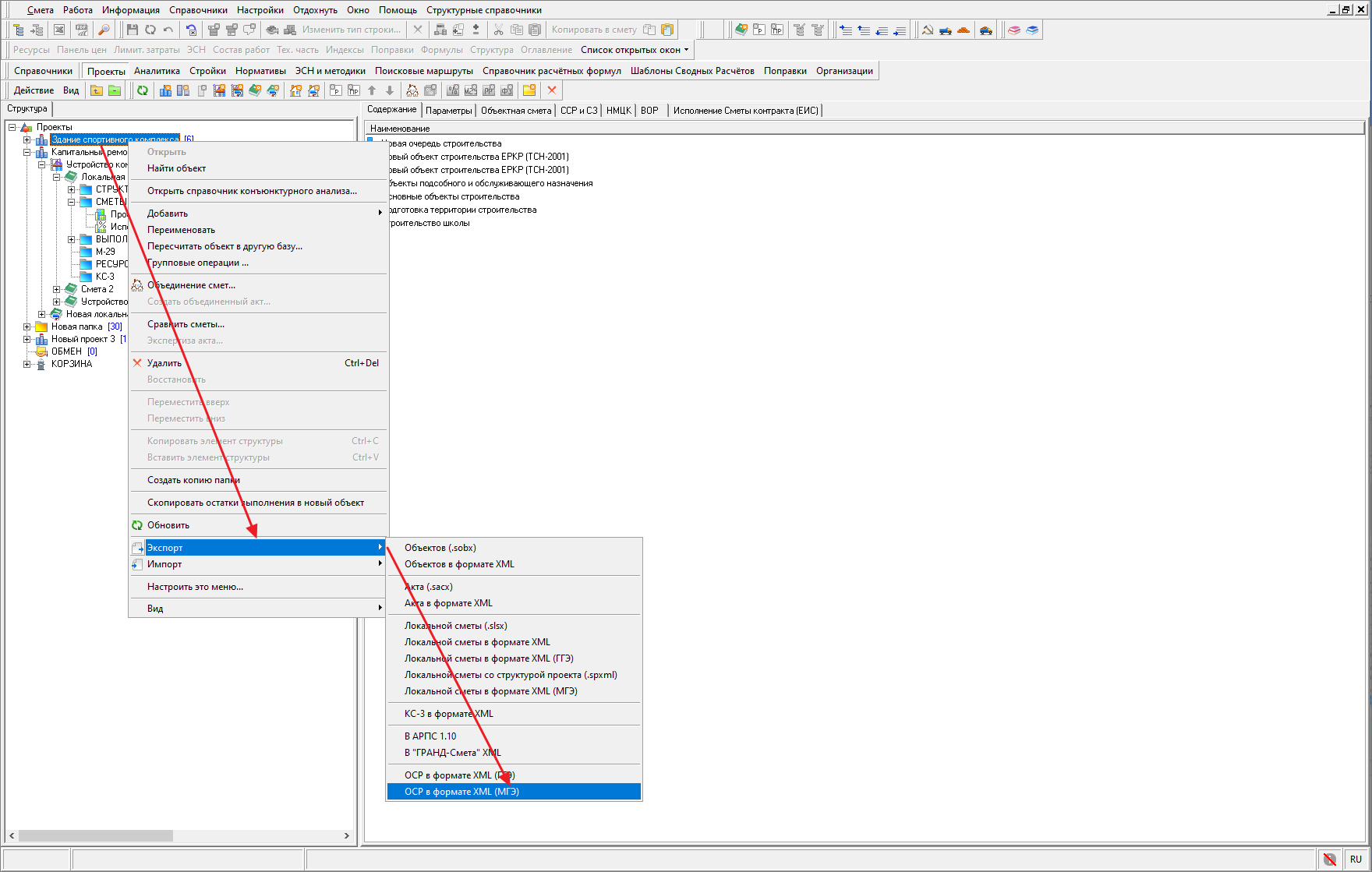

Экспорт объектных смет для экспертизы в МГЭ производится из Менеджера, на нужной смете нажмите правой кнопкой мыши, в контекстном меню выберите "Экспорт" - "ОСР в формате XML (МГЭ)"

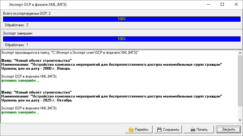

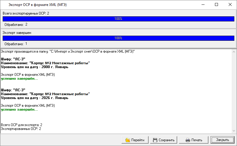

В окне "Экспорт ОСР в формате XML (МГЭ)" дождитесь окончания процесса и убедитесь, что экспорт завершен успешно
Smeta.RU Успешный экспорт объектной сметы в формат XML MGE

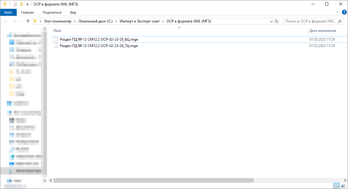

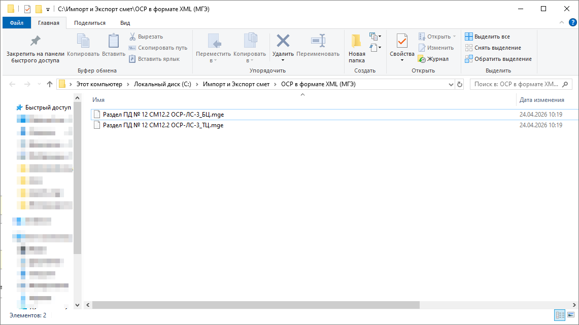

При экспорте Объектной сметы сформированной по двух уровням цен, образуются два файла с указанием в наименовании уровня цен - БЦ (базовые цены) и ТЦ (текущие цены).
Кнопка Smeta.RU Кнопка Перейти к файлам экспорта МГЭ позволяет перейти к месту выгрузки файла (-ов)
Smeta.RU Папка с файлами экспорта объектных смет в формат XML MGE

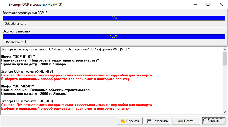

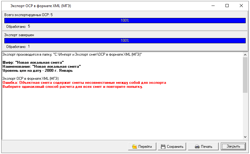

В случае, если ОСР составлен некорректно (не соответствует формату представления объектных сметных расчетов), то процесс экспорта будет прерван, в окне будет описана причина
Smeta.RU Неуспешный процесс экспорта объектной сметы в МГЭ
Типичные ошибки
Ошибка: Объектная смета содержит сметы несовместимые между собой для экспорта. Решение: Выберите одинаковый способ расчета в параметрах для всех локальных смет и повторите экспорт.
Ошибка: Сметы, входящие в состав ОСР, должны быть расcчитаны в одинаковых уровнях цен. Решение: Установите одинаковые уровни цен в сметах, входящих в ОСР.

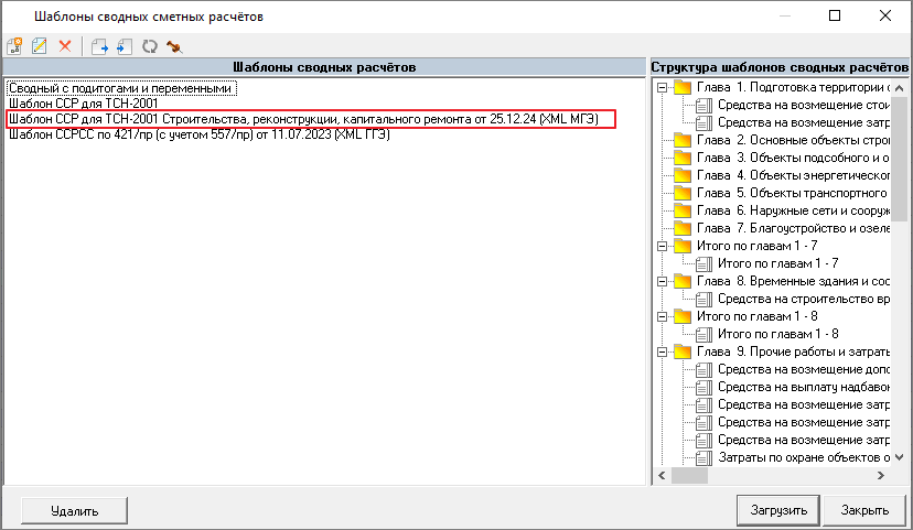

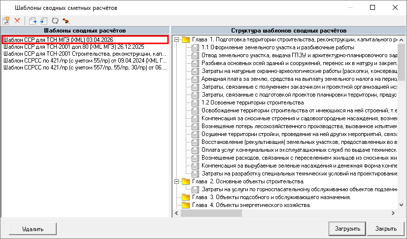

Формат выгрузки регламентирован, поэтому для выгрузки ССР в XML (МГЭ) необходимо использовать Шаблон ССР для ТСН-2001 (XML МГЭ)
Smeta.RU Выбор шаблона сводного сметного расчета для ТСН МГЭ

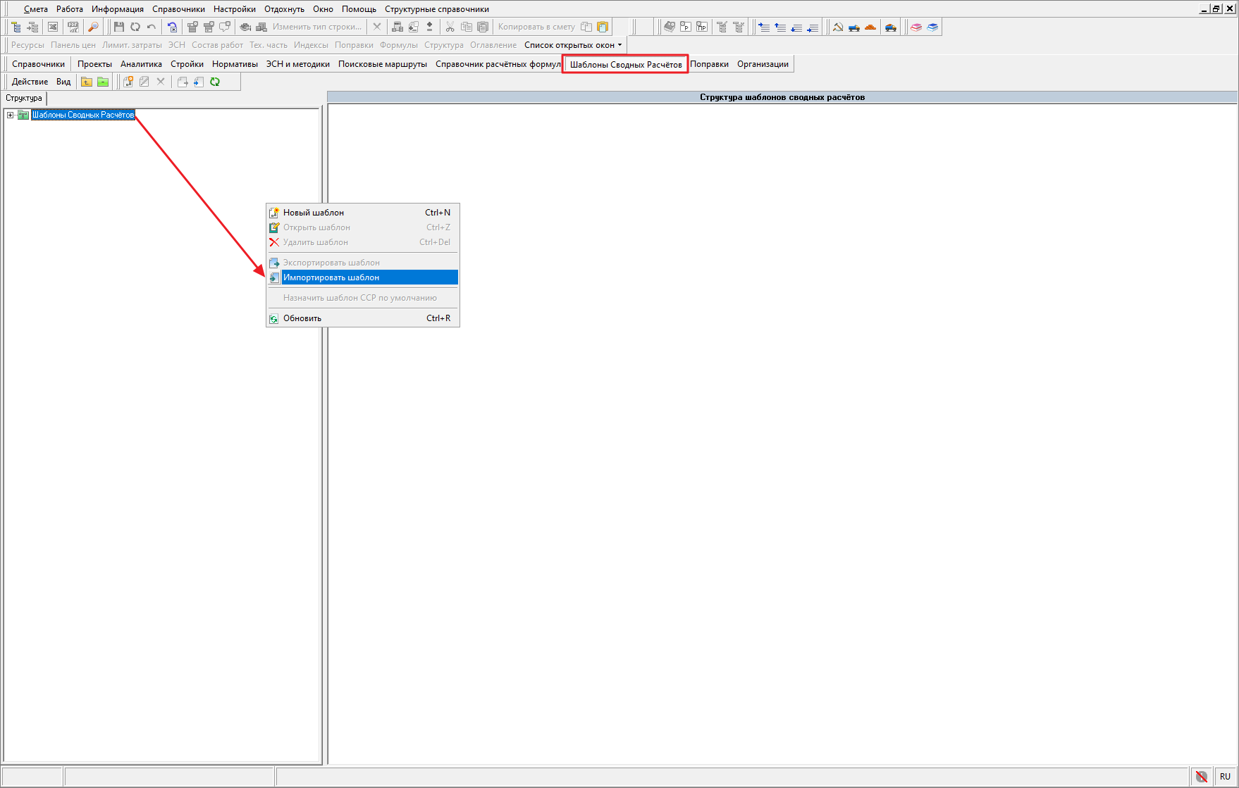

Если такой шаблон отсутствует в программе необходимо его скачать с сайта и загрузить. Для загрузки шаблона выберите в Менеджере справочник "Шаблоны сводных расчетов", нажмите правой кнопкой мыши - "Импортировать шаблон", укажите файл шаблона, нажмите "Открыть"
Smeta.RU Импорт шаблона сводного сметного расчета

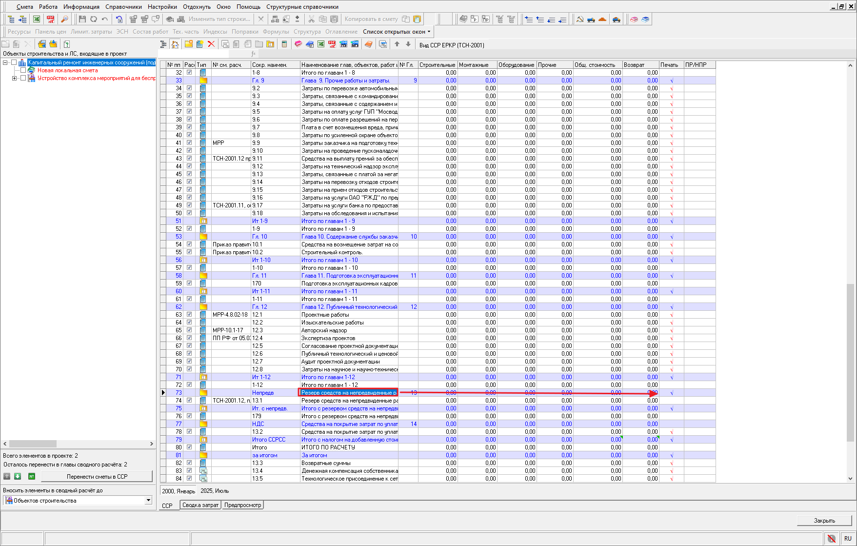

Важно. Проверьте, что в открытом ССР в расчетных строках в колонке "Печать" установлен признак печати
Smeta.RU Печать итоги в сводном сметном расчете

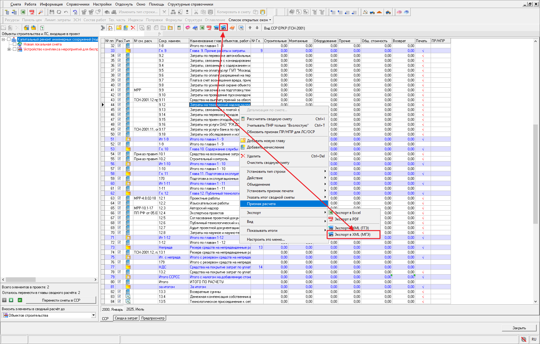

Экспорт сводного сметного расчета для экспертизы в МГЭ производится из открытого ССР. Нажмите правой кнопкой мыши, в контекстном меню выберите "Экспорт" - "Экспорт в XML (МГЭ)", либо на панели инструментов нажмите "Экспорт в XML (МГЭ)"
Smeta.RU Экспорт сводного сметного расчета в МГЭ

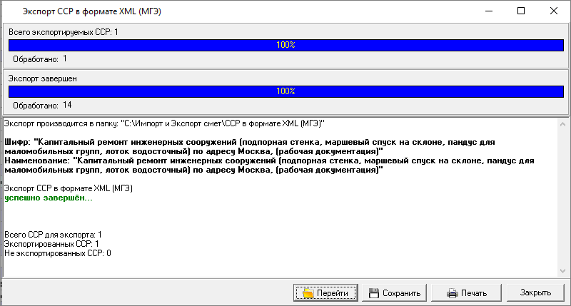

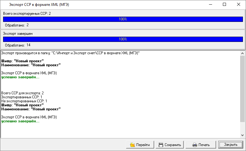

Дождитесь окончания процесса и убедитесь, что экспорт завершен успешно
Smeta.RU Процесс экспорта сводного сметного расчета в МГЭ

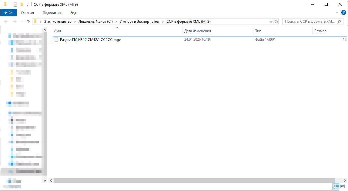

Кнопка Smeta.RU Кнопка Перейти к папке с результатами позволяет перейти к месту выгрузки файла (-ов)
Smeta.RU Папка с файлами экспорта сводного сметного расчета МГЭ

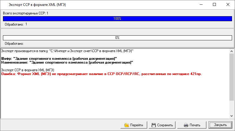

В случае, если ССР составлен некорректно (не соответствует формату представления сводных сметных расчетов), то процесс экспорта будет прерван, в журнале будет описана причина
Smeta.RU Процесс экспорта сводного сметного расчета в МГЭ с ошибкой
Типичные ошибки
Ошибка: Строка "Итоговые стоимостные показатели ССРСС" в сводном сметном расчёте не найдена. Решение: Используйте актуальный шаблон ССРСС для экспорта XML (МГЭ).
Ошибка: Формат XML (МГЭ) не предусматривает наличие в ССР ОСР/ЛСР/ЛС, рассчитанных по методике 421пр. Решение: Проверьте корректность занесённых данных.
