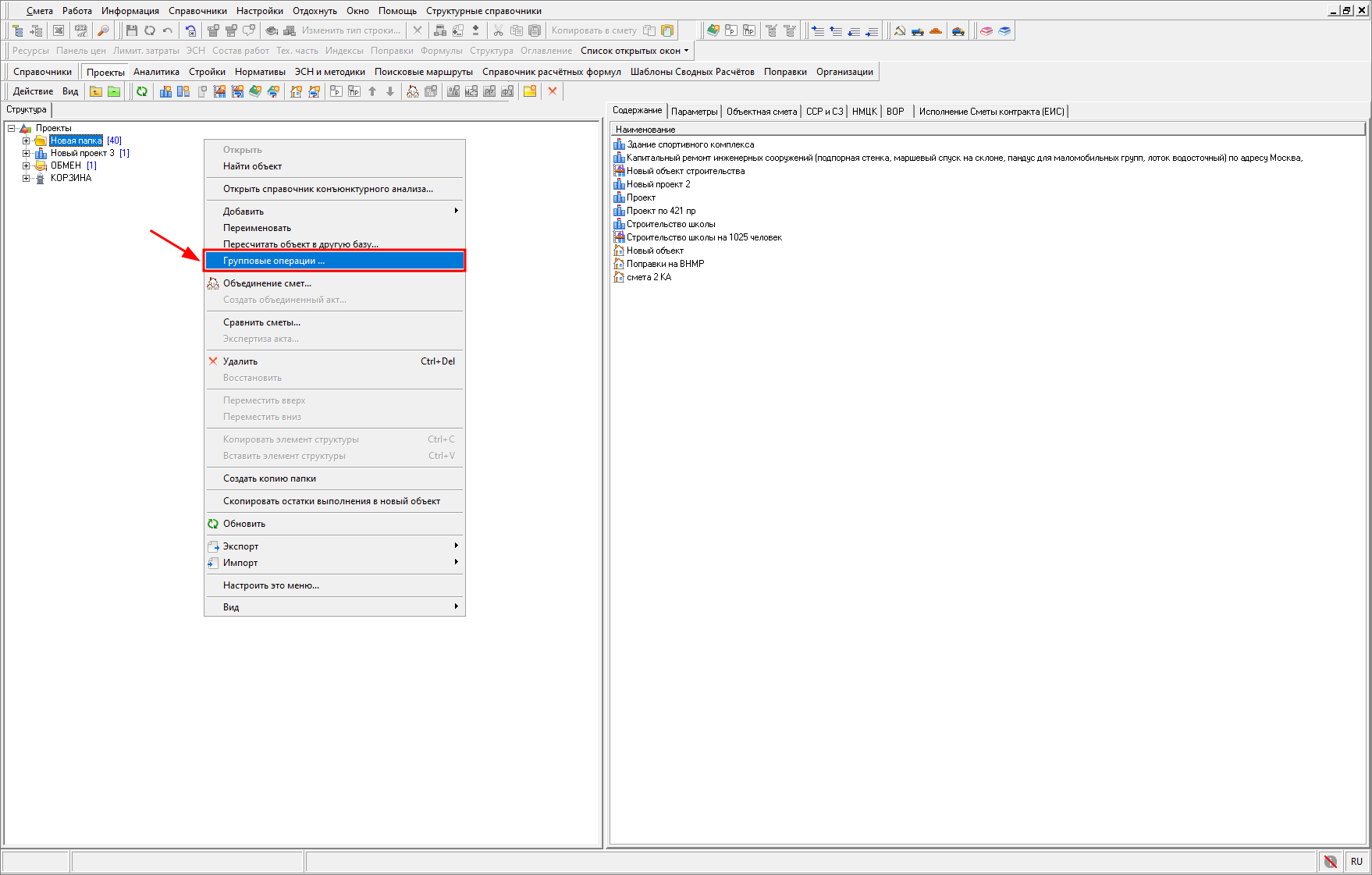

Для вызова Мастера групповых операций необходимо в справочнике "Проекты" нажать правой кнопкой мыши и в контекстном меню выбрать "Групповые операции "
Smeta.RU Групповые операции - операции для группы смет/объектов

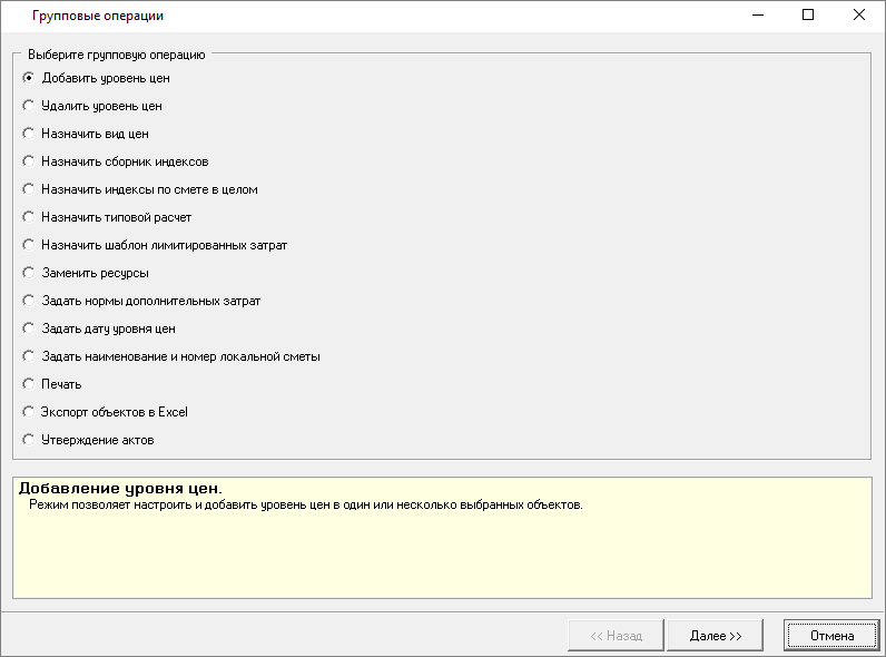

В результате откроется окно "Групповые операций", в котором необходимо выбрать операцию
Smeta.RU Выбор групповой операции
Описание операций:
  • Добавить уровень цен
  • Удалить уровень цен
  • Назначить вид цен
  • Назначить сборник индексов
  • Назначить индексы по смете в целом
  • Назначить типовой расчет
  • Назначить шаблон лимитированных затрат
  • Заменить ресурсы
  • Задать нормы дополнительных затрат
  • Задать дату уровня цен
  • Задать наименование и номер локальной сметы
  • Печать
  • Экспорт объектов в Excel
  • Утверждение актов

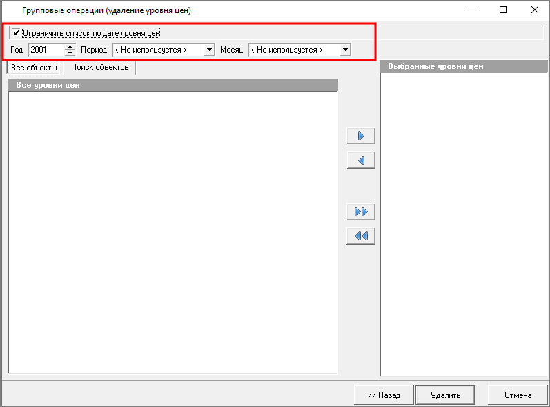

При выборе операции по удалению уровня цен или заданию даты уровня цен, есть возможность ограничения списка по дате уровня цен
Smeta.RU Ограничение списка смет по дате уровня цен для групповой операции

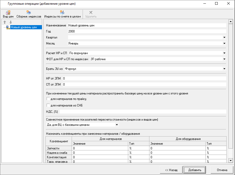

Добавить уровень цен – позволяет добавить новый уровень цен в смету или группу смет. Задать настройки, которые находятся на вкладке "Уровни цен" в параметрах сметы
Smeta.RU Настройка групповой операции - добавить уровень цен

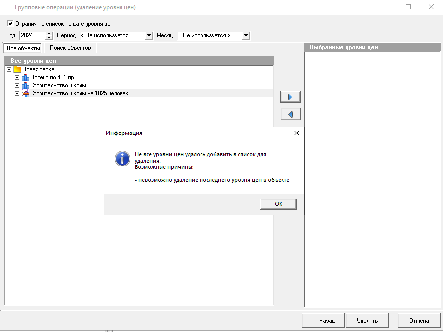

Удалить уровень цен
Удалить уровень цен – позволяет удалить уровень цен в смете или группе смет. Если уровень цен является единственным или по нему создан акт выполненных работ, то появится информационное сообщение о невозможности удаления
Smeta.RU Информация о невозможности удаления уровня цен при групповой операции удаления уровня цен

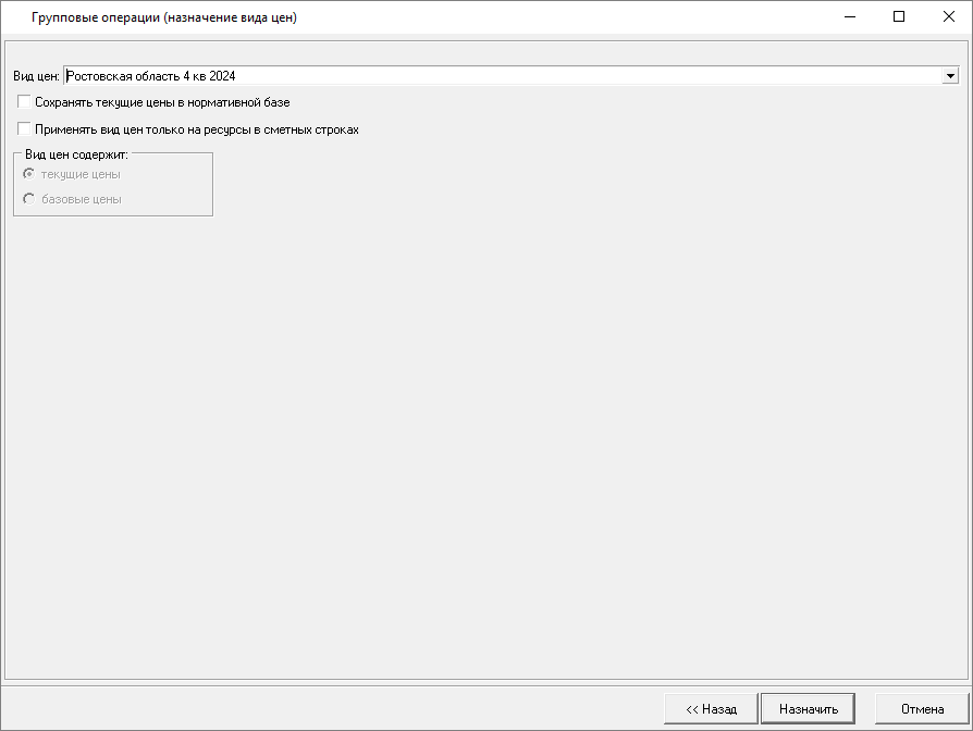

Назначить вид цен
Назначить вид цен – позволяет добавить вид цен в один или несколько выбранных уровней цен сметы или группы смет
Smeta.RU Групповая операция - Назначение вида цен

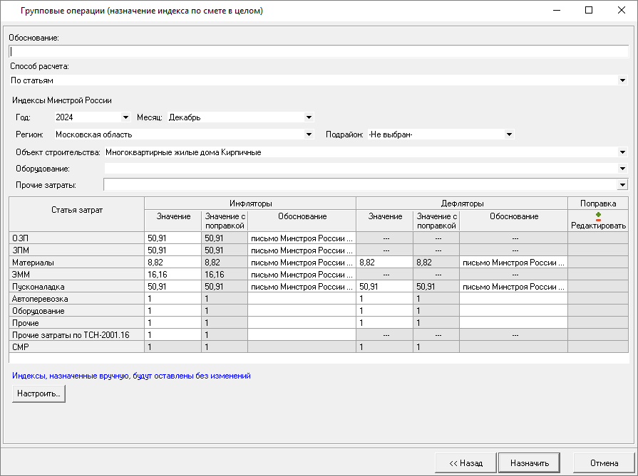

Назначить индексы по смете в целом - позволяет добавить индексы по смете в целом в один или несколько выбранных уровней цен сметы или группы смет
Smeta.RU Групповая операция - Назначить индексы по смете в целом
Выберите сборник индексов или внесите их вручную и нажмите "Назначить".

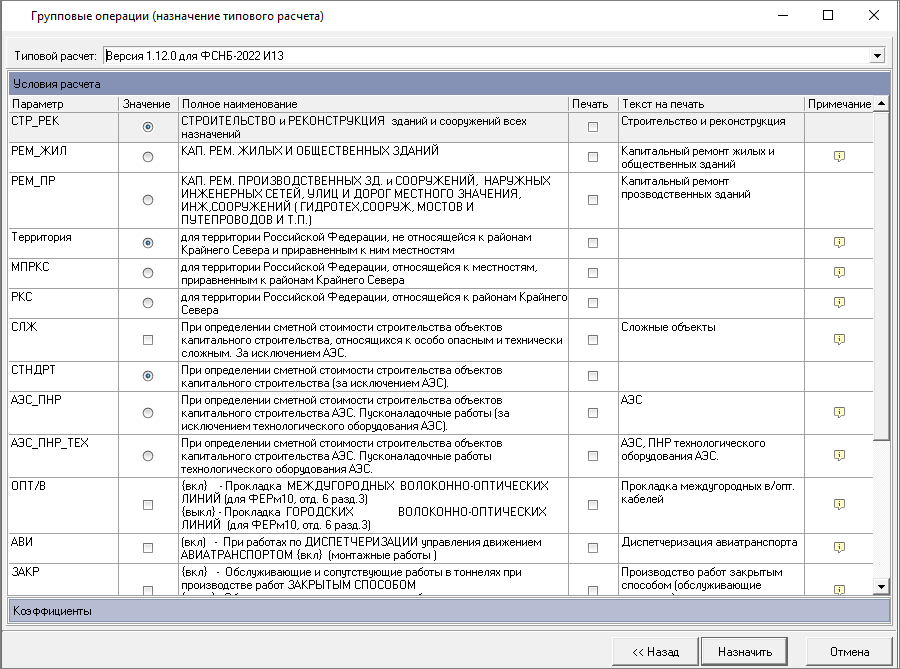

Назначить типовой расчет – позволяет назначить/заменить настроенный типовой расчет в смете или группе смет:
Smeta.RU Групповые операции - Назначить типовой расчет
Выберите типовой расчет и нажмите "Назначить".

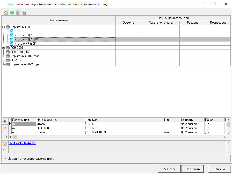

Назначить шаблон лимитированных затрат – позволяет назначить (с возможностью замены пользовательских итогов) шаблон лимитированных затрат для элементов структуры по типам в выбранных сметах
Smeta.RU Групповые операции - Назначить шаблон лимитированных затрат

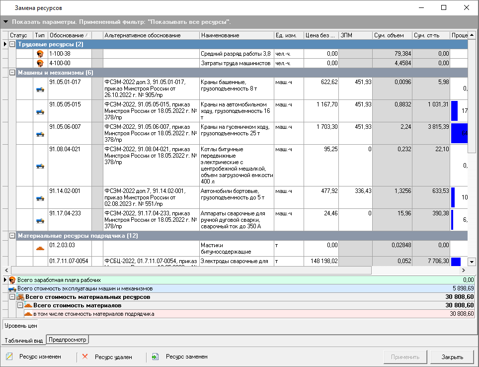

Заменить ресурсы
Заменить ресурсы - позволяет произвести замену ресурсов в выбранных объектах. Замена ресурсов аналогична режиму замены ресурсов в смете
Smeta.RU Групповые операции - Замена ресурсов

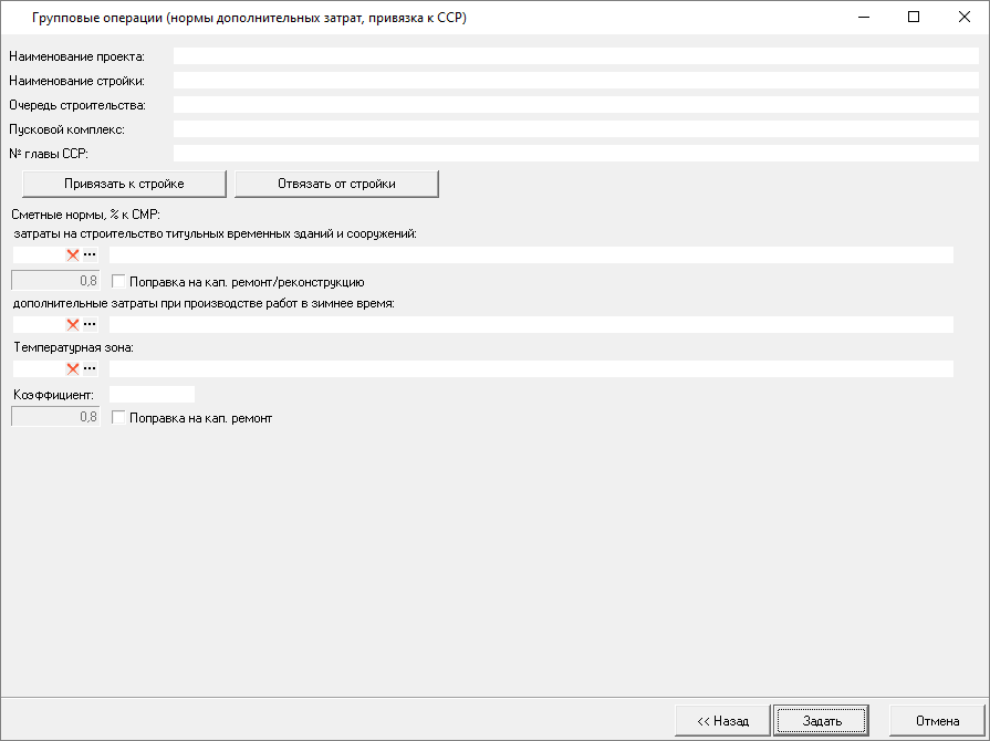

Задать нормы дополнительных затрат - позволяет изменить нормы затрат на строительство временных зданий и сооружений, дополнительных затрат при производстве работ в зимнее время в выбранных объектах и локальных сметах, привязать объект к стройке или задать вручную наименование проекта, стройки, очереди, пускового комплекса и задать номер главы ССР
Smeta.RU Групповые операции - Задать нормы дополнительных затрат

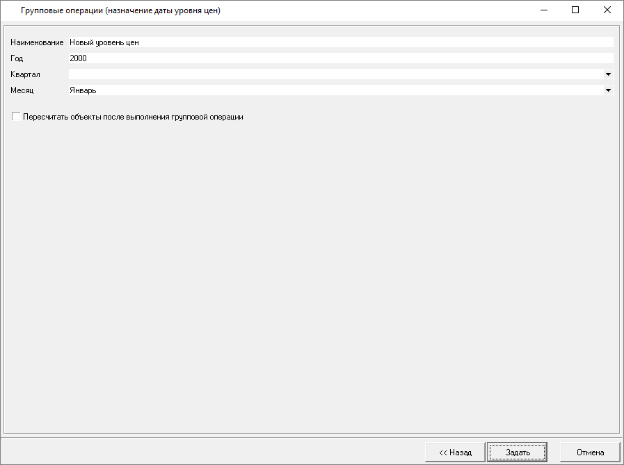

Задать дату уровня цен - позволяет задать наименование, дату уровня цен (год, месяц, квартал) для выбранных смет. Предусмотрена возможность не пересчитывать смету после выполнения операции
Smeta.RU Групповые операции - Задать дату уровня цен

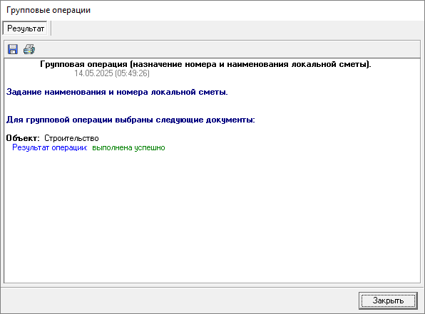

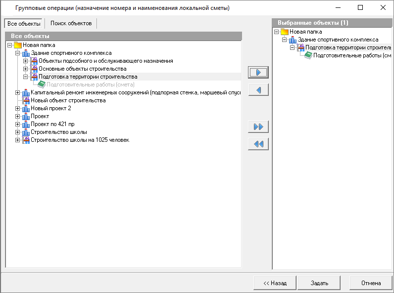

Задать наименование и номер локальной сметы - позволяет назначить наименование и номер локальной сметы на основании наименования и шифра объекта. Обратите внимание, что после выбора объектов нет дополнительного шага, операцию невозможно отменить
Smeta.RU Групповые операции - Задать наименование и номер локальной сметы

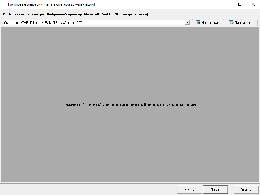

Печать
Печать - позволяет отправить на печать группу смет

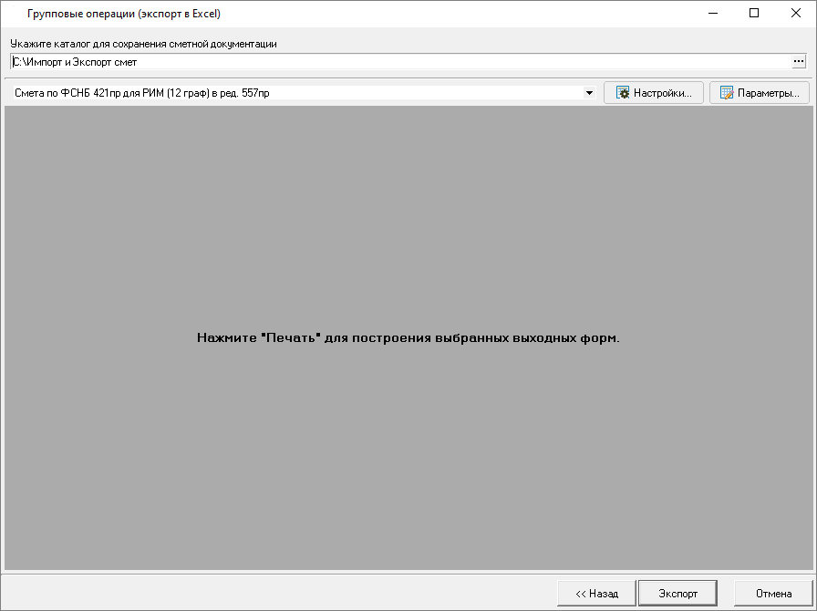

Экспорт в Excel
Экспорт в Excel - позволяет экспортировать выбранные сметы в Excel

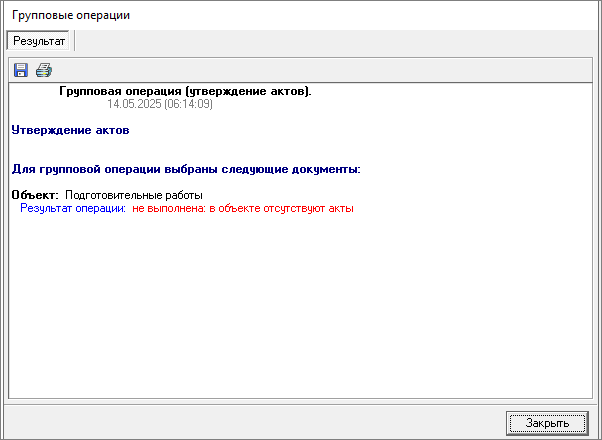

Утверждение актов
Утверждение актов - позволяет утвердить акты в выбранных сметах. Режим доступен только для членов группы "Администраторы". Обратите внимание, что после выбора смет нет дополнительного шага, операцию невозможно отменить
