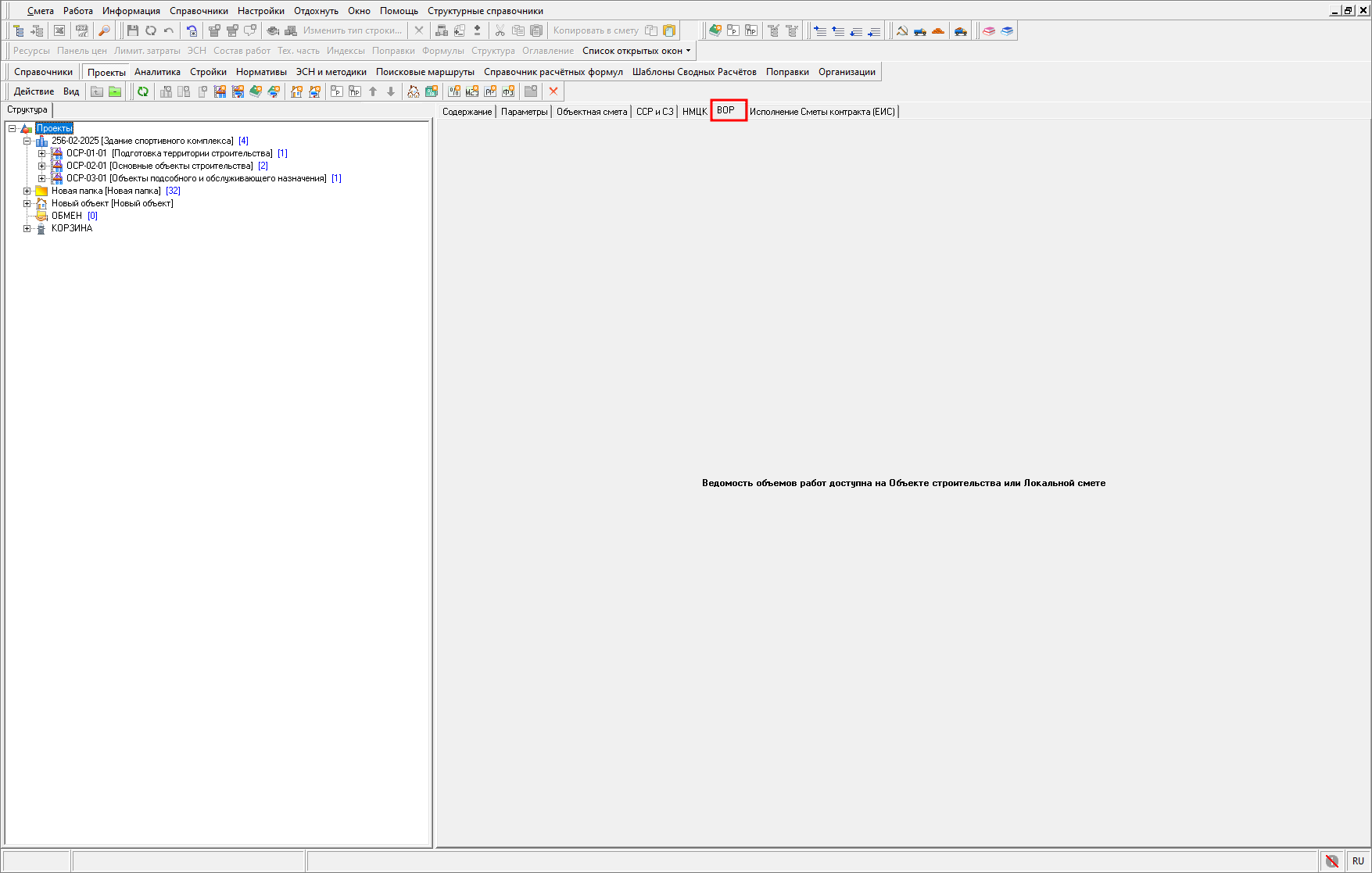

Создание ведомости объемов работ

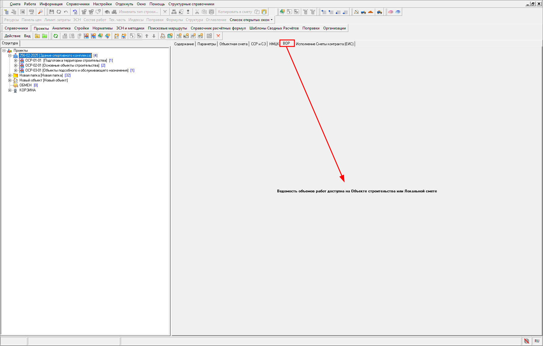

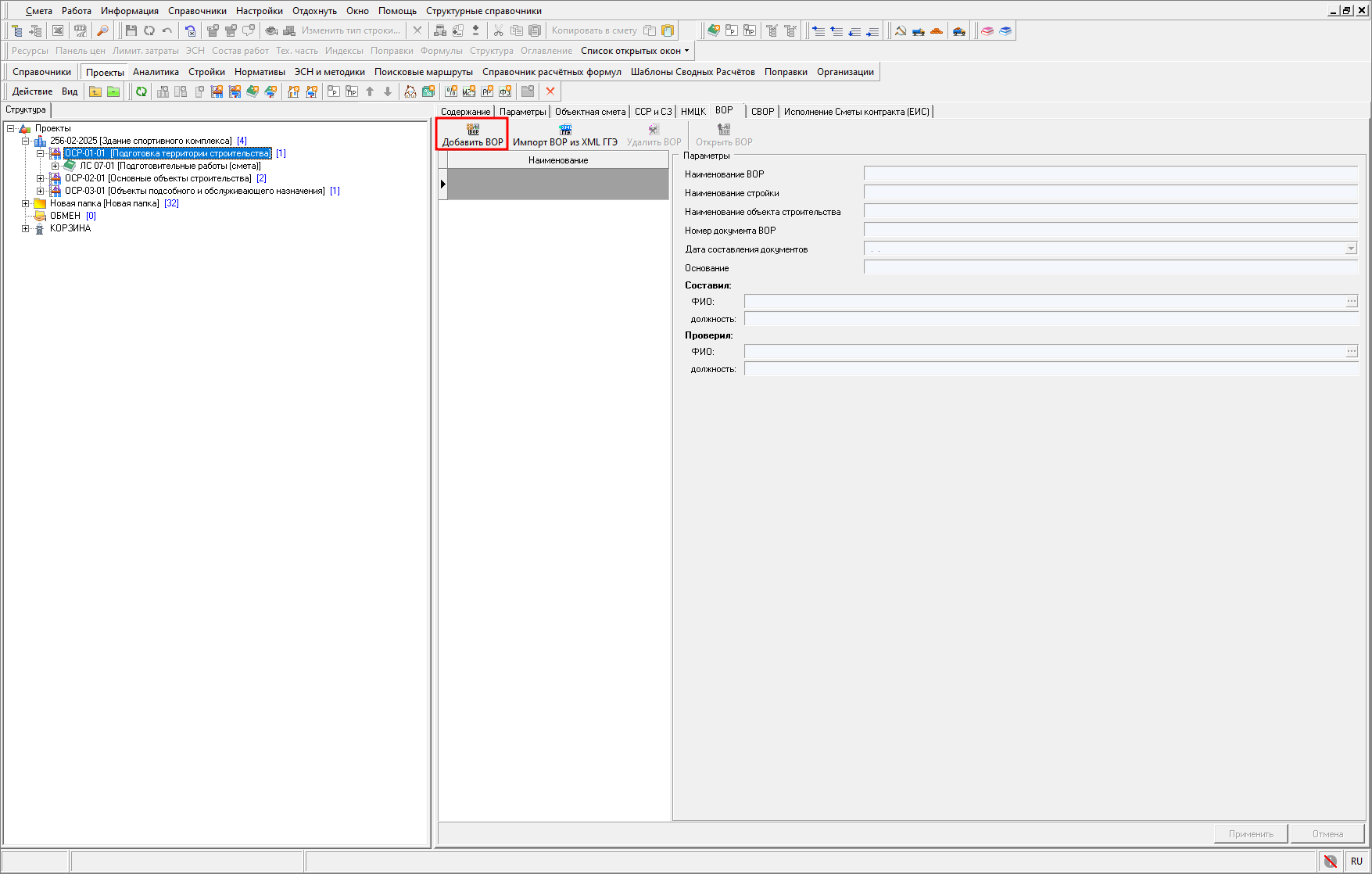

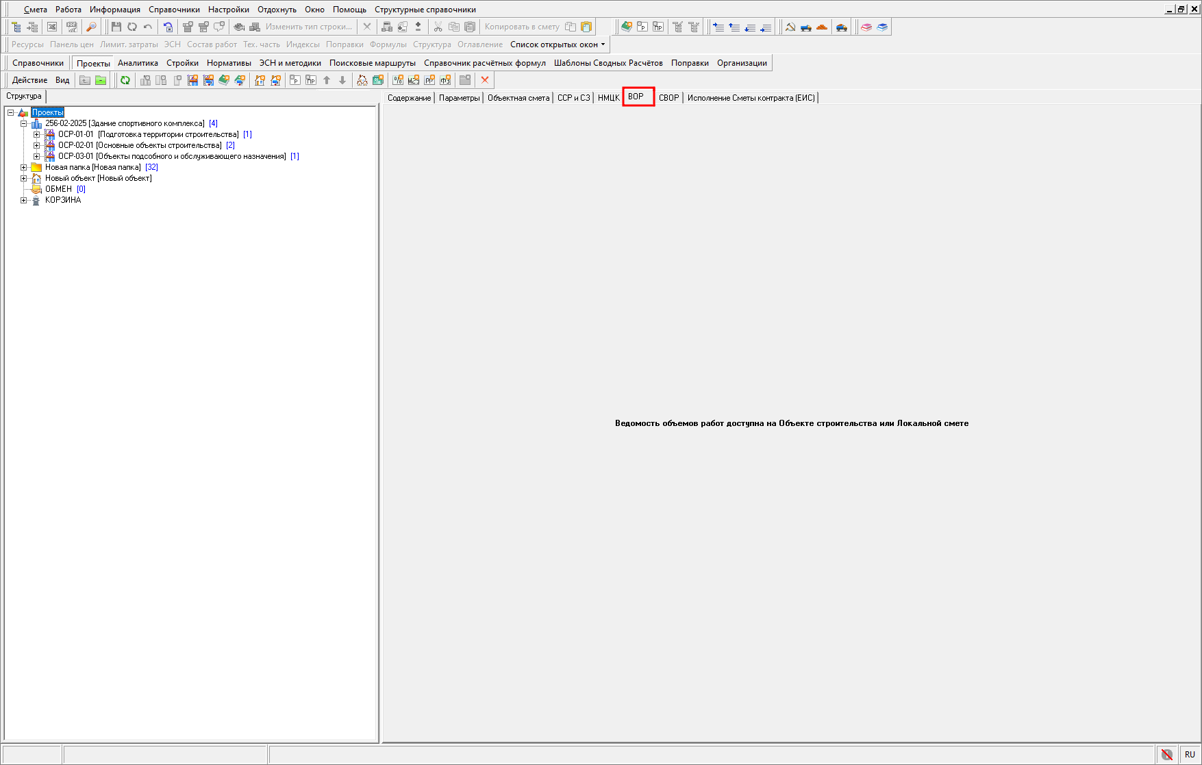

Создание документа производится на вкладке "ВОР"
Smeta.RU Вкладка ВОР (ведомость объемов работ)
Функционал работы с "ВОР" доступен на узлах Объект строительства и Локальная смета
Для добавления нового документа нажмите "Добавить ВОР"
Smeta.RU Добавление новой ведомости объемов работ (ВОР)

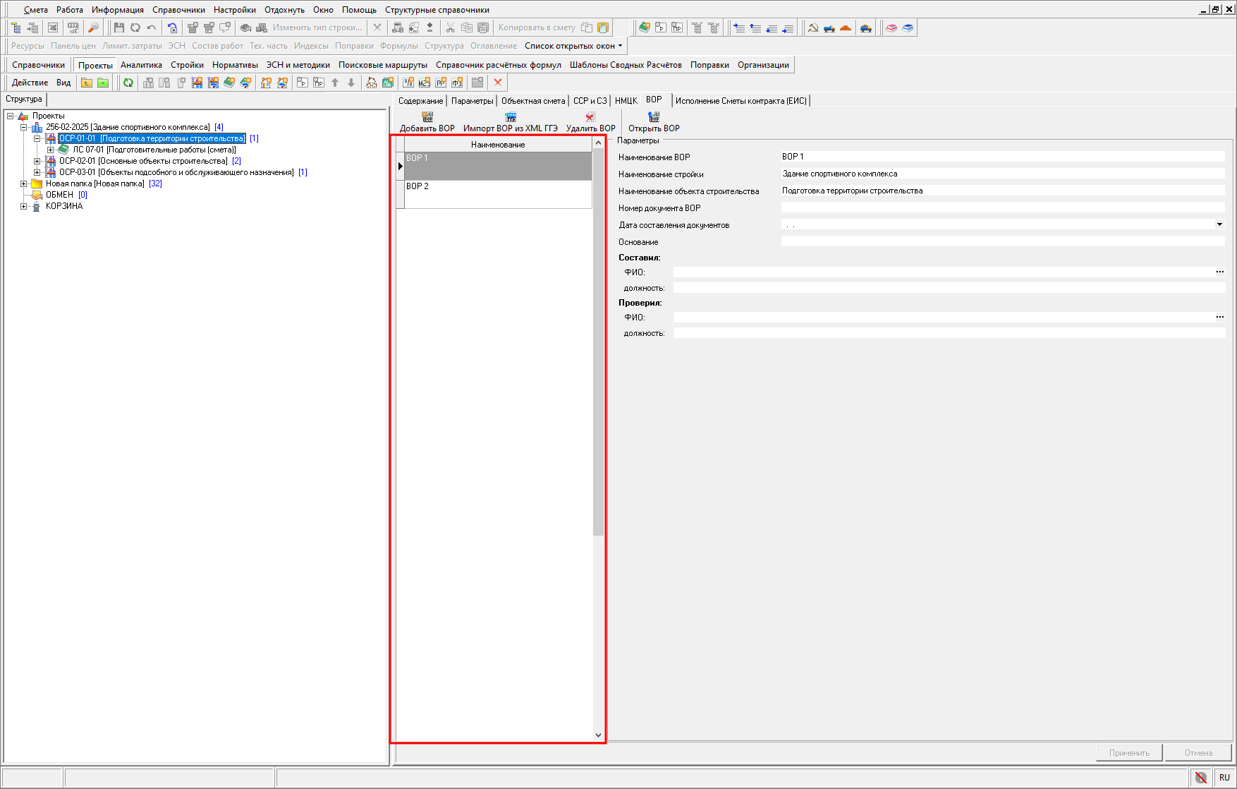

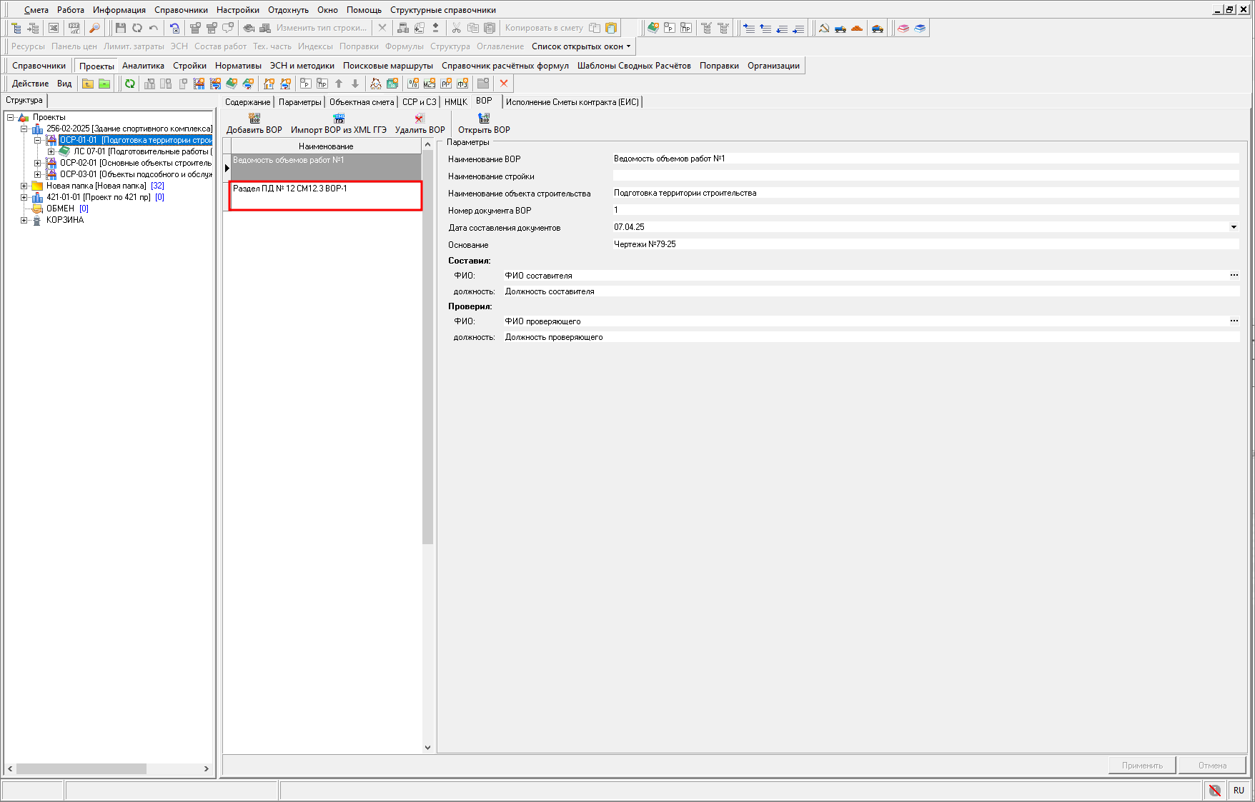

Параметры ведомости объемов работ
В секции "Наименование" отображаются все ведомости объемов работ, добавленные к этой смете
Smeta.RU Параметры ведомости объемов работ (ВОР)

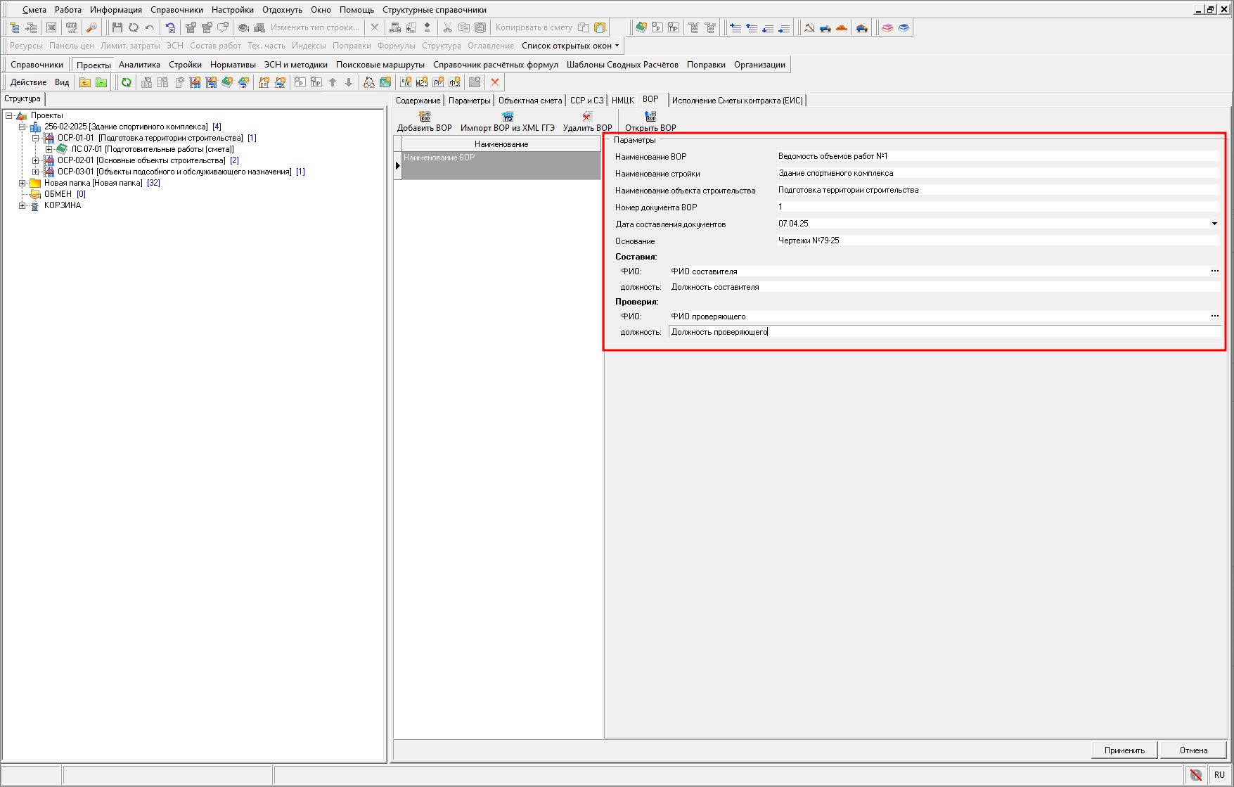

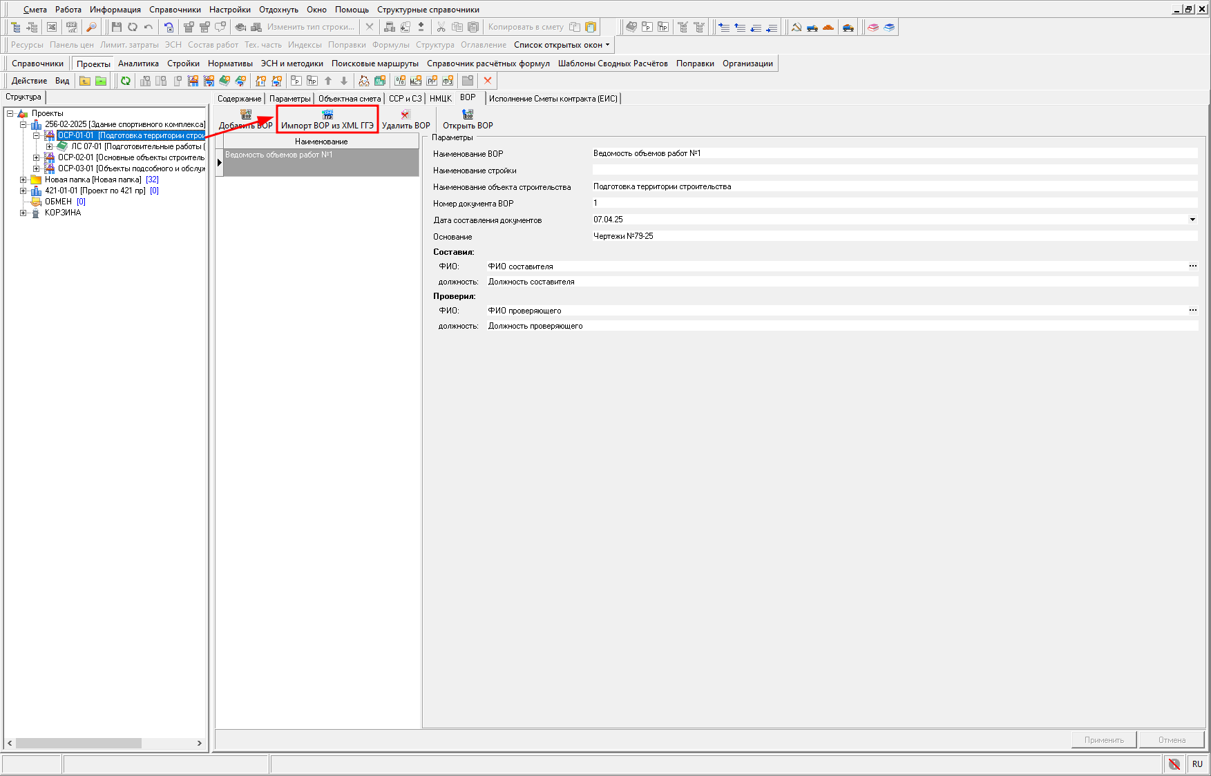

Секция "Параметры" содержит данные о созданной ВОР. После внесения данных в параметрах нажмите "Применить"
Smeta.RU Сохранение параметров ведомости объемов работ (ВОР)
  • Наименование ВОР - заполняется автоматически, можно отредактировать;
  • Наименование стройки - заполняется согласно полному наименованию проекта, можно отредактировать;
  • Наименование объекта строительства - заполняется согласно полному наименованию сметы, можно отредактировать;
  • Номер документа ВОР - заполняется вручную;
  • Дата составления документов - выбирается из календаря или заполняется вручную;
  • Обоснование - заполняется вручную;
  • Составил - должность и ФИО лица, составившего документ, заполняется вручную либо выбором из справочника Организаций;
  • Проверил - должность и ФИО, проверяющего, заполняется вручную либо выбором из справочника Организаций.
Пример заполненной секции "Параметры"
Smeta.RU Пример заполненных параметров ведомости объемов работ (ВОР)

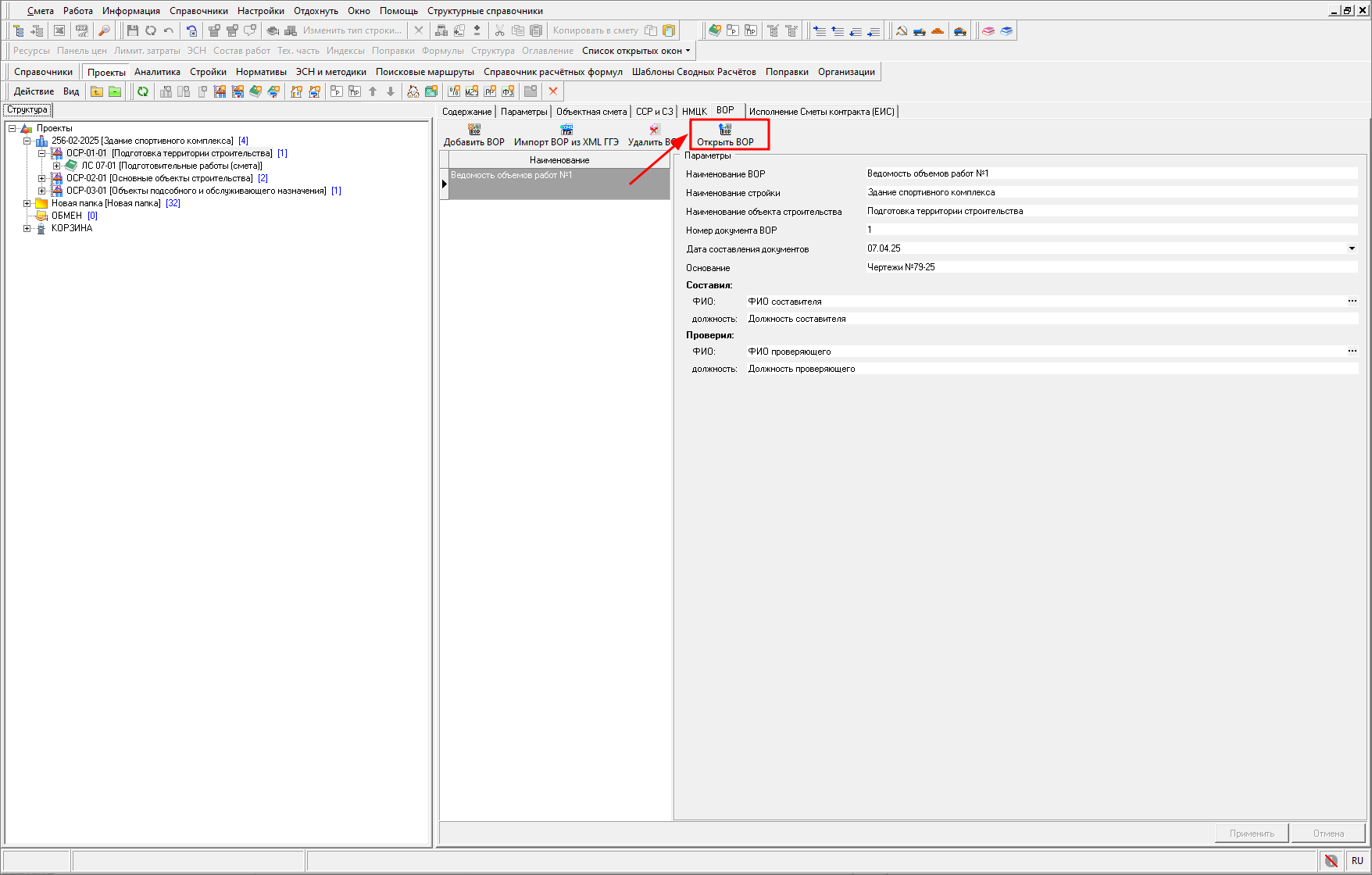

Для того, чтобы открыть ведомость объемов работ, нажмите "Открыть ВОР" или нажмите два раза левой кнопкой мыши по наименованию ведомости
Smeta.RU Открытие ведомости объемов работ (ВОР)

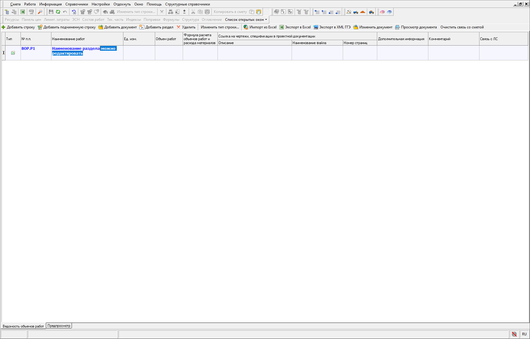

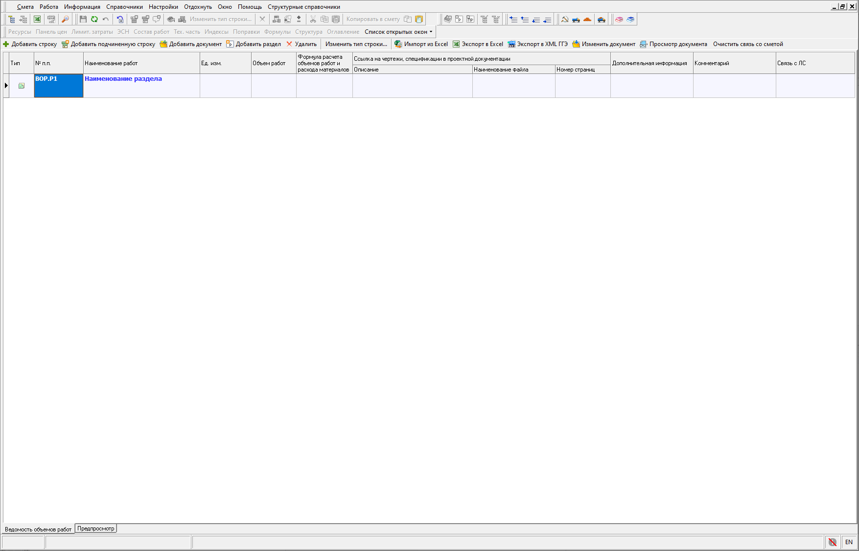

При создании ведомости объемов работ автоматически создается один раздел.
Наименование раздела можно изменить однократным нажатием левой кнопкой мыши на наименовании
Smeta.RU Изменение наименования раздела ведомости объемов работ (ВОР)

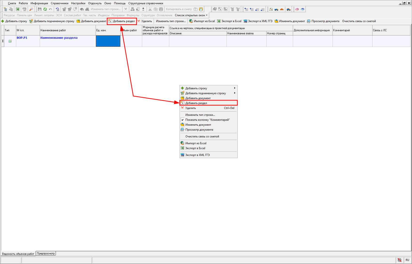

Для добавления разделов на панели инструментов нажмите "Добавить раздел", либо в контекстном меню - "Добавить раздел"
Smeta.RU Добавление раздела в ведомость объемов работ (ВОР)

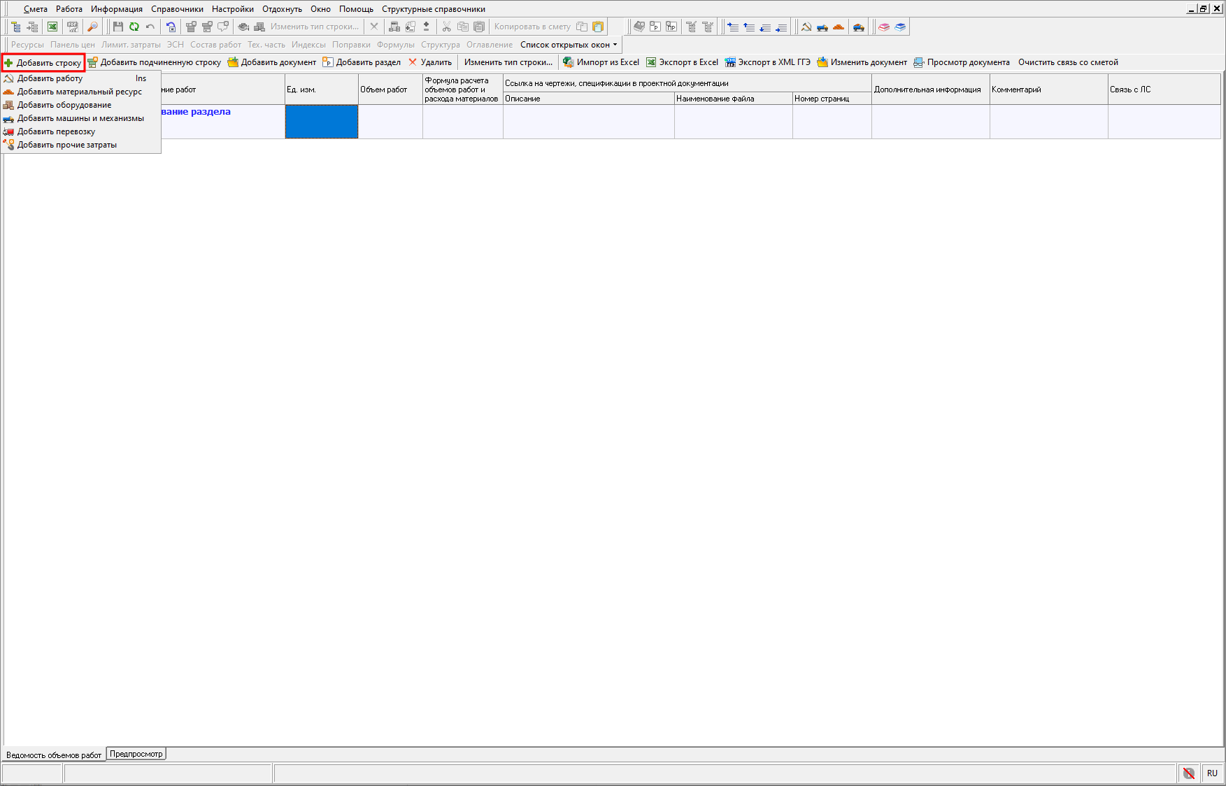

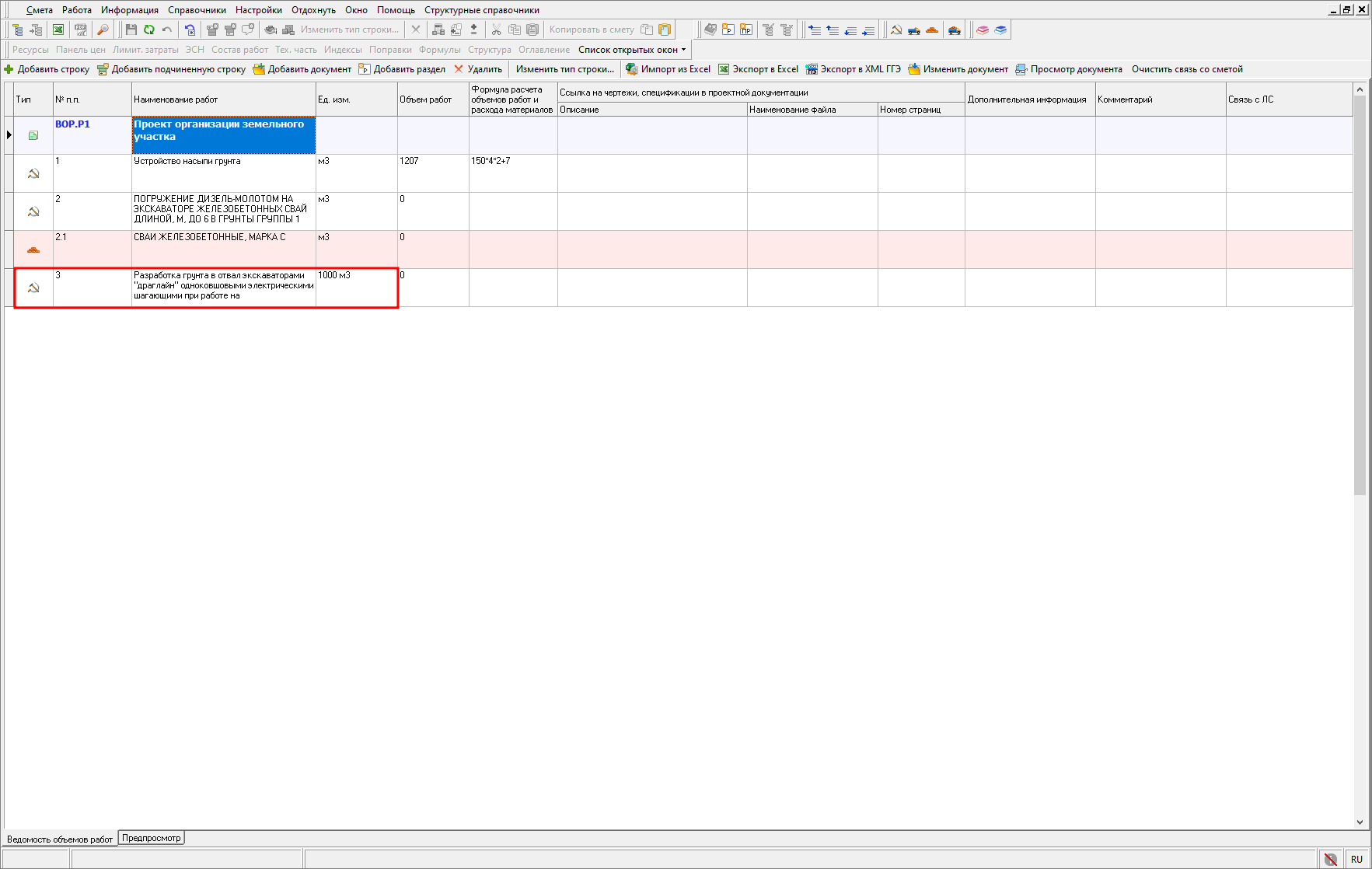

Добавление строк вручную

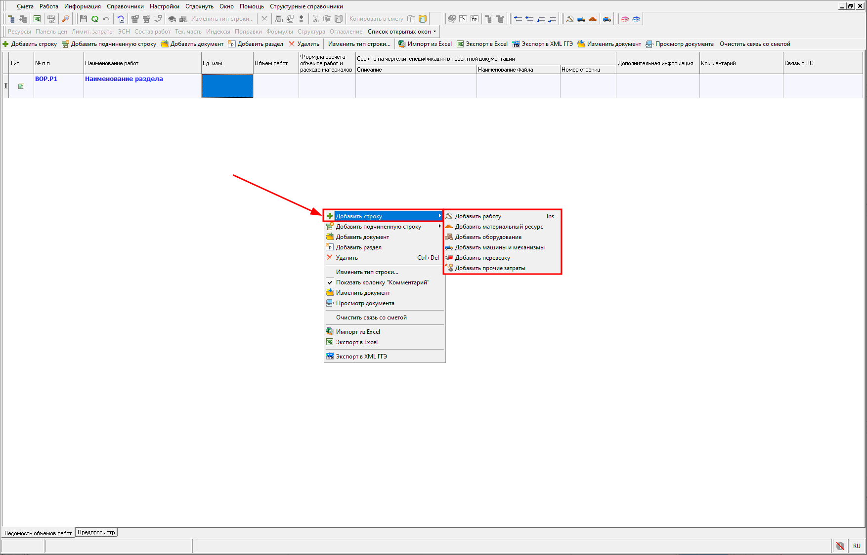

Для добавления строки в ведомость объемов работ нажмите "Добавить строку" и выберите необходимый тип строки
Smeta.RU Добавление строки в ведомость объемов работ (ВОР)
Функция продублирована в контекстном меню
Smeta.RU Добавление строки в ведомость объемов работ (ВОР) в контекстном меню

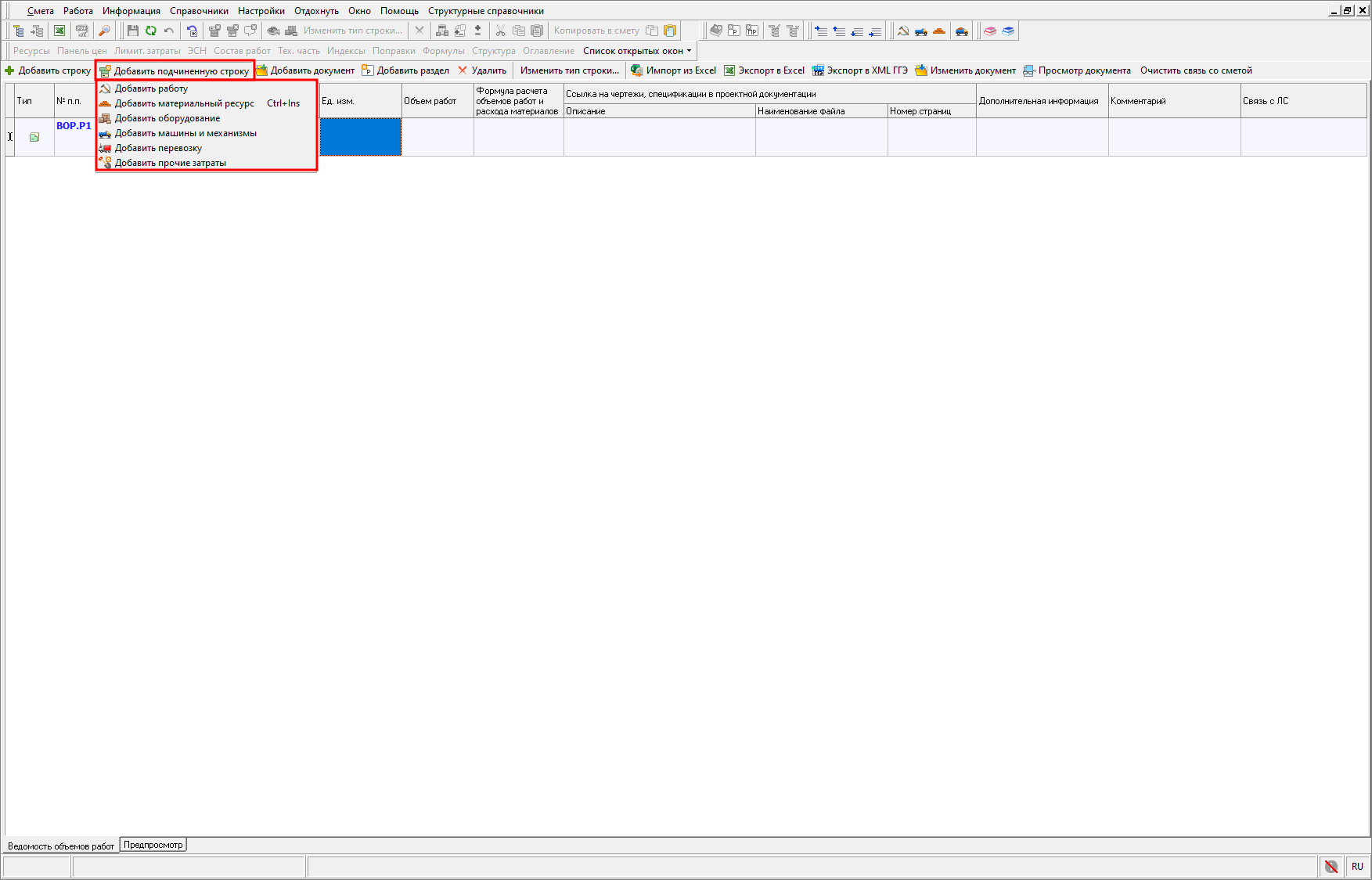

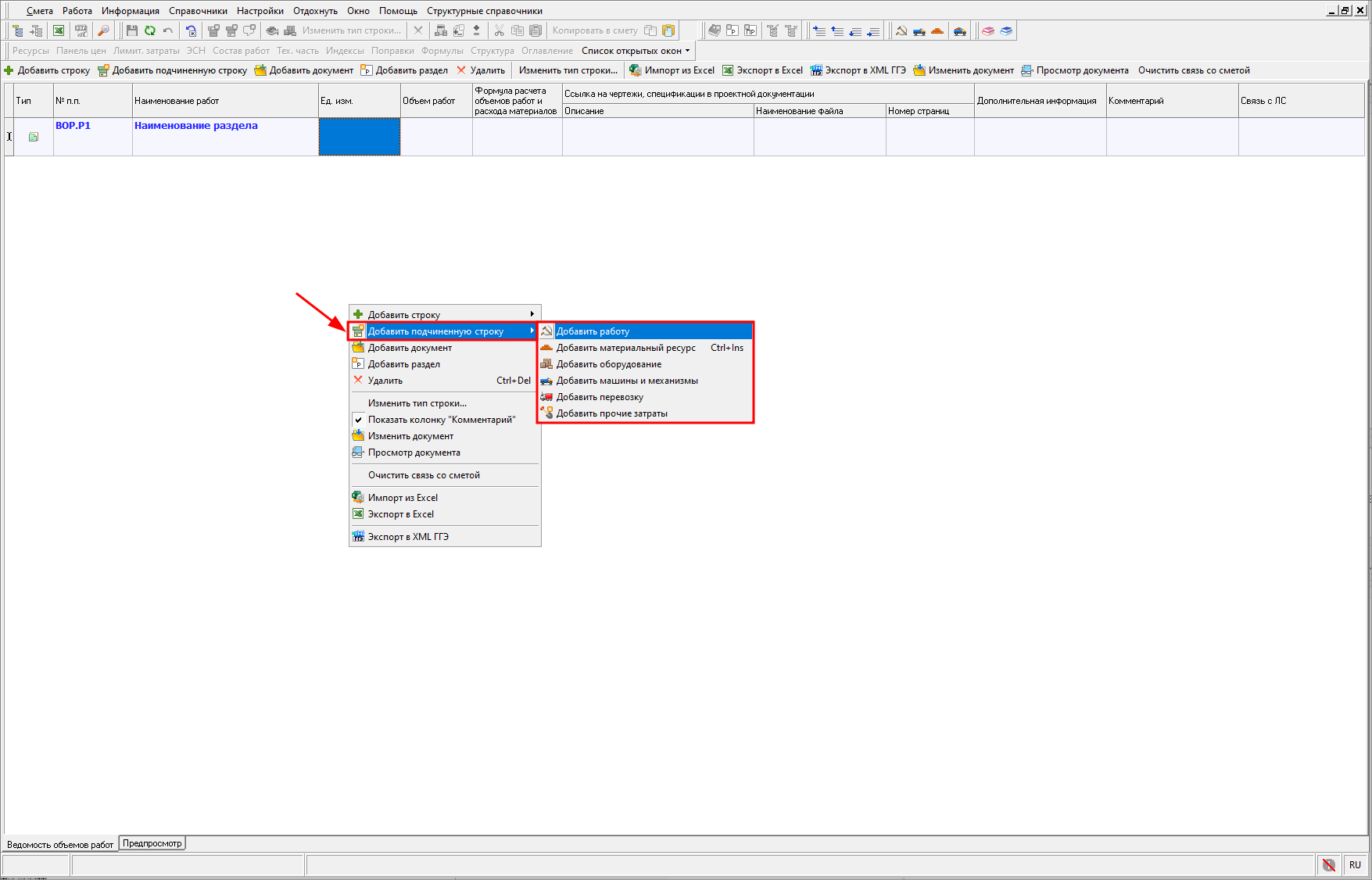

Для добавления подчиненной строки нажмите в панели инструментов "Добавить подчиненную строку" и выберите необходимый тип строки
Smeta.RU Добавление подчиненной строки в ведомость объемов работ (ВОР)
Smeta.RU Добавить подчиненную строку в ВОР в контекстном меню

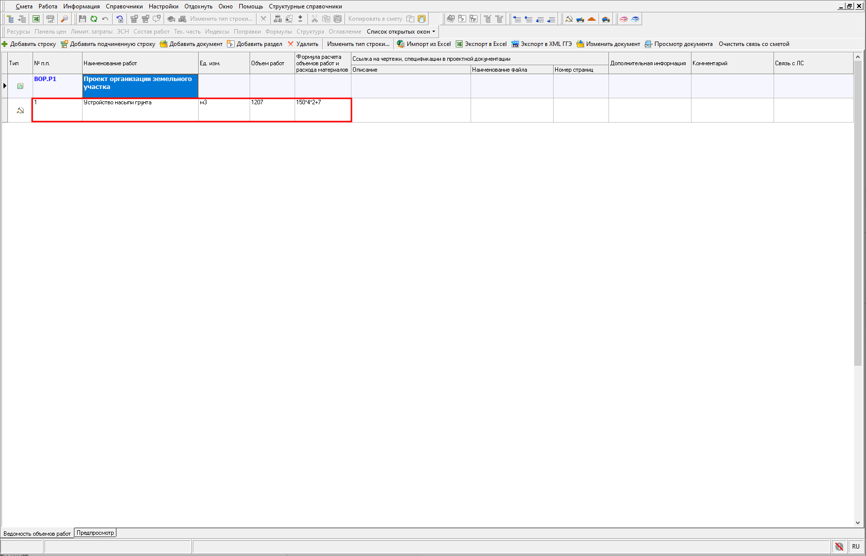

В строку необходимо внести наименование, единицу измерения, объем и формулу расчета объема работ и расхода материалов (формула может быть представлена в числовом и в буквенном выражении)
Smeta.RU Заполнение строки в ведомости объемов работ (ВОР)

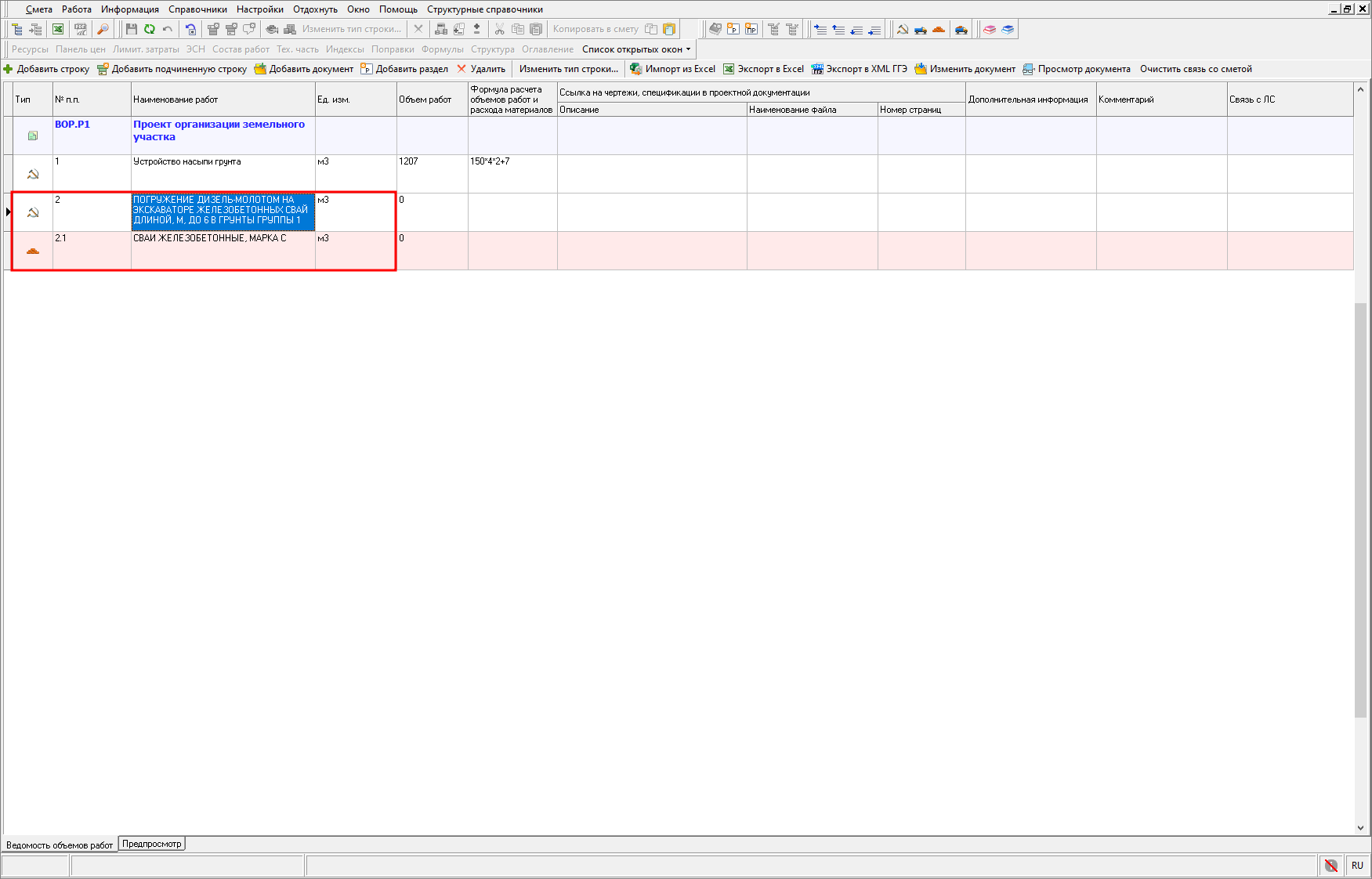

Обратите внимание. Все строки ведомости объемов работ должны иметь натуральную единицу измерения в соответствии с Общероссийским классификатором единиц измерения (ОКЕИ).
Для изменения типа строки нажмите на панели инструментов "Изменить тип строки", либо на строке в контекстном меню нажмите "Изменить тип строки", выберите тип и нажмите "Применить"
Smeta.RU Изменение типа строки в ведомости объемов работ (ВОР)

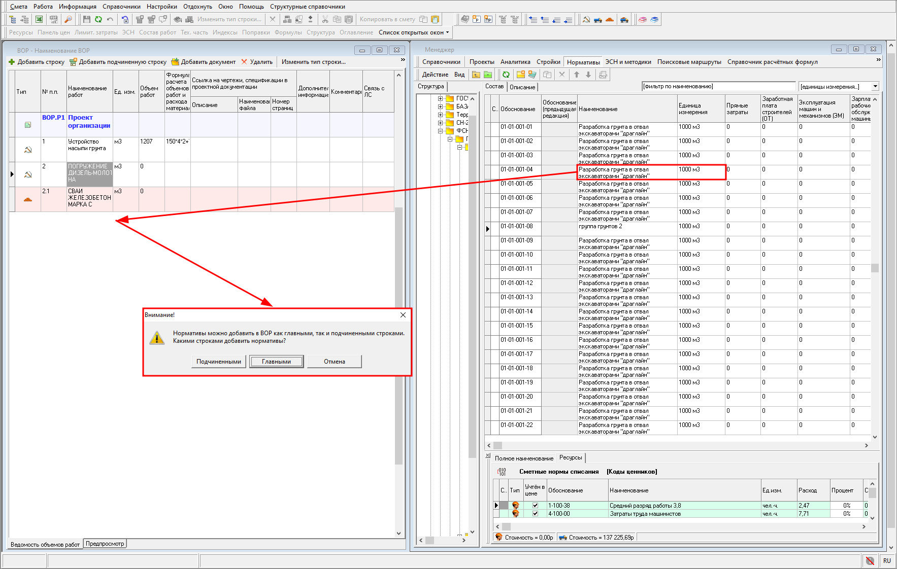

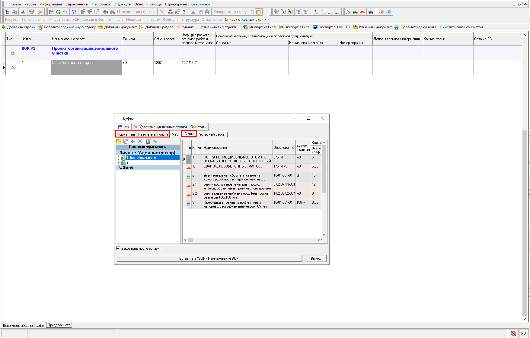

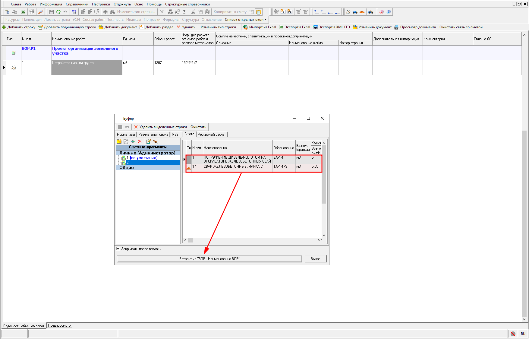

Добавление строк из буфера обмена

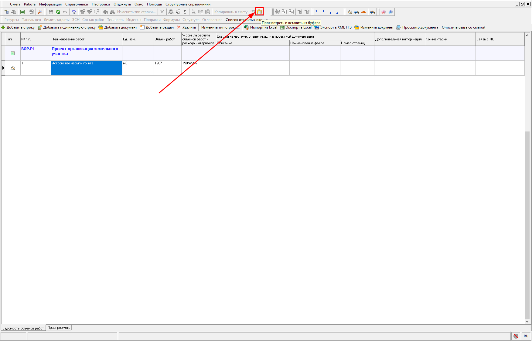

Для того, чтобы вставить строки в ВОР из буфера обмена, нажмите в открытой ВОР "Просмотреть и вставить из буфера"
Smeta.RU Добавление из буфера обмена строк в ВОР
Вставлять строки можно со вкладок "Нормативы", "Результаты поиска" и "Смета"
Smeta.RU Буфер обмена для вставки строк в ведомость объемов работ
После выбора строки нажмите "Вставить в ВОР"
Smeta.RU Вставка строки в ведомость объемов работ из буфера обмена

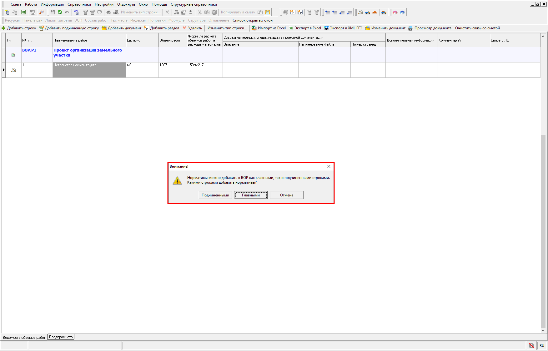

В случае копирования норматива будет предложен выбор Главной или Подчиненной строкой добавить норматив
Smeta.RU Выбор вида строки при копировании из буфера в ведомости объемов работ
Строка будет добавлена в ВОР, включая данные о типе строки, наименовании позиции, единице измерения. Данные можно изменить
Smeta.RU Добавление из буфера строк в ВОР

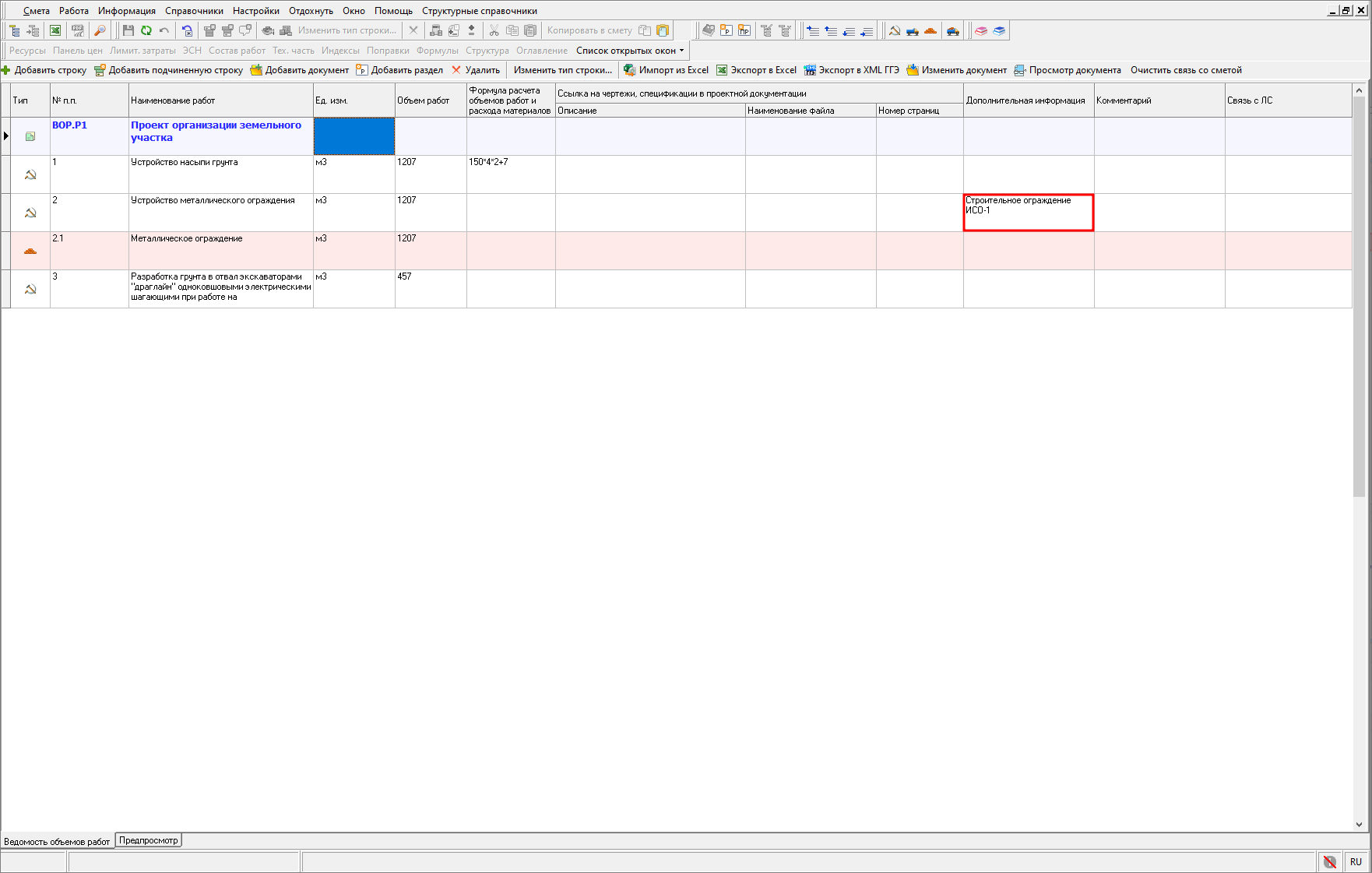

В колонку "Дополнительная информация" можно внести дополнительную информацию
Smeta.RU Колонка Дополнительная информация в ведомости объемов работ (ВОР)

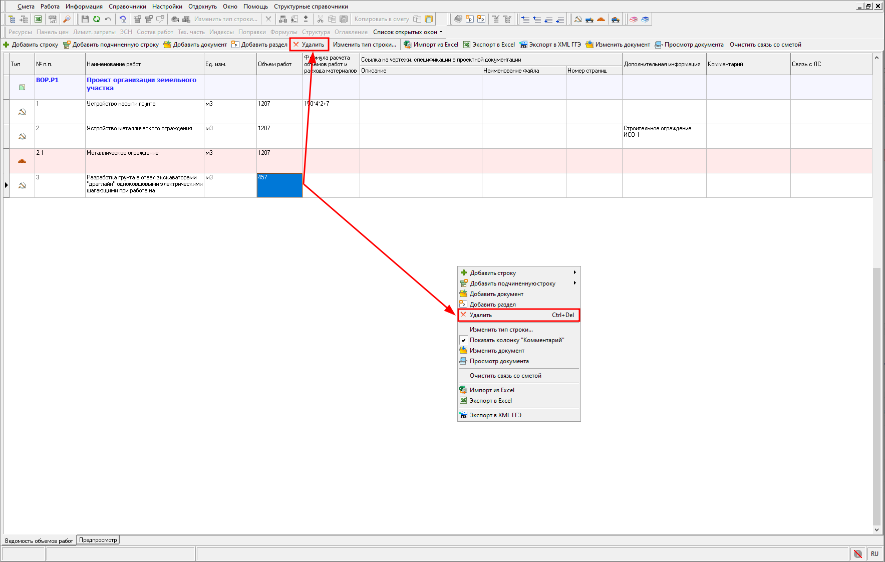

Для удаления добавленных строк, разделов и документов нажмите в панели инструментов "Удалить" или в контекстном меню - "Удалить" (сочетание клавиш <Ctrl+Del>)
Smeta.RU Удаление строки в ведомости объемов работ (ВОР)

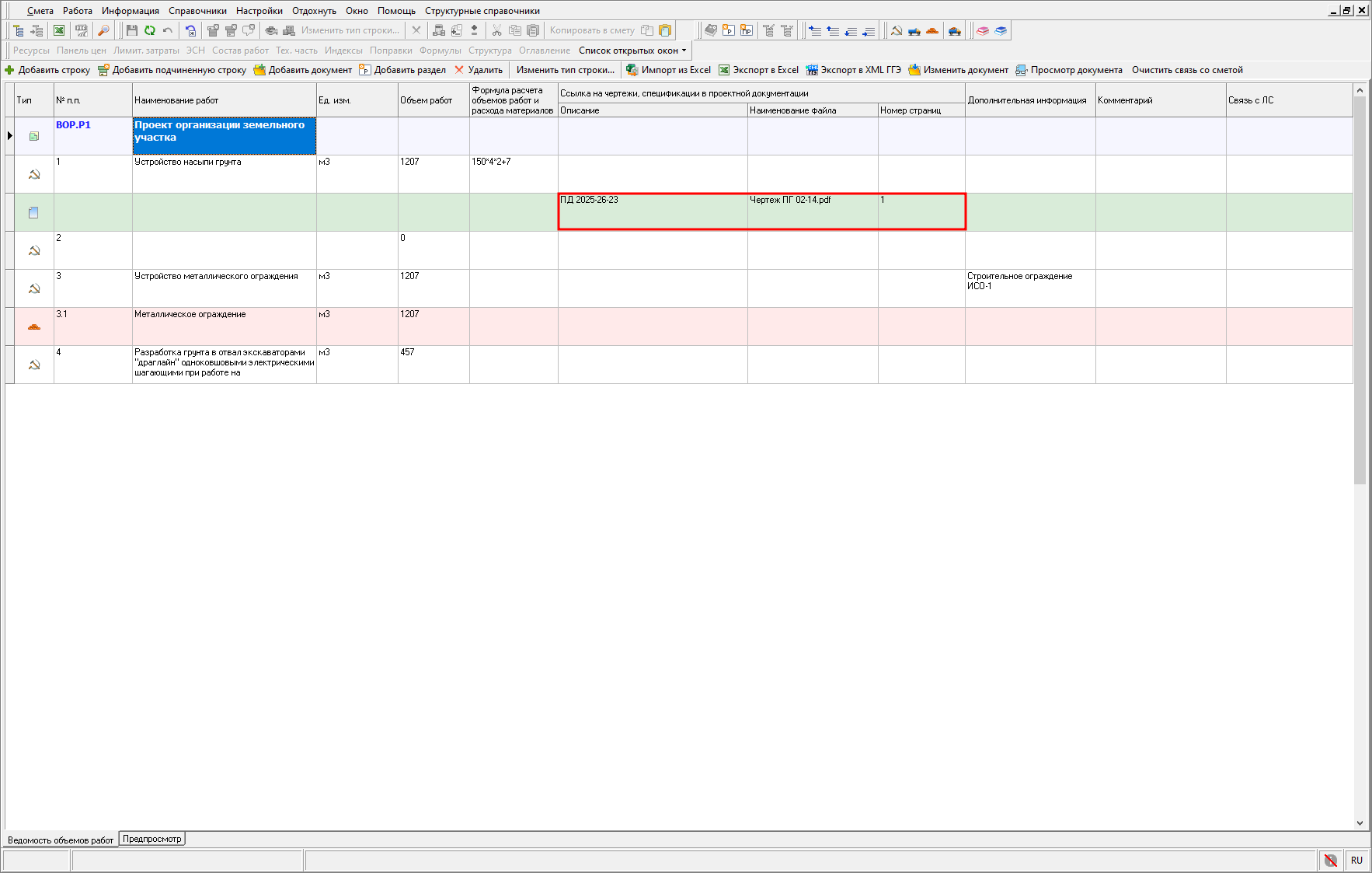

Обосновывающие документы
В секции "Ссылка на чертежи, спецификации в проектной документации" отображаются данные загруженных документов по каждой строке.

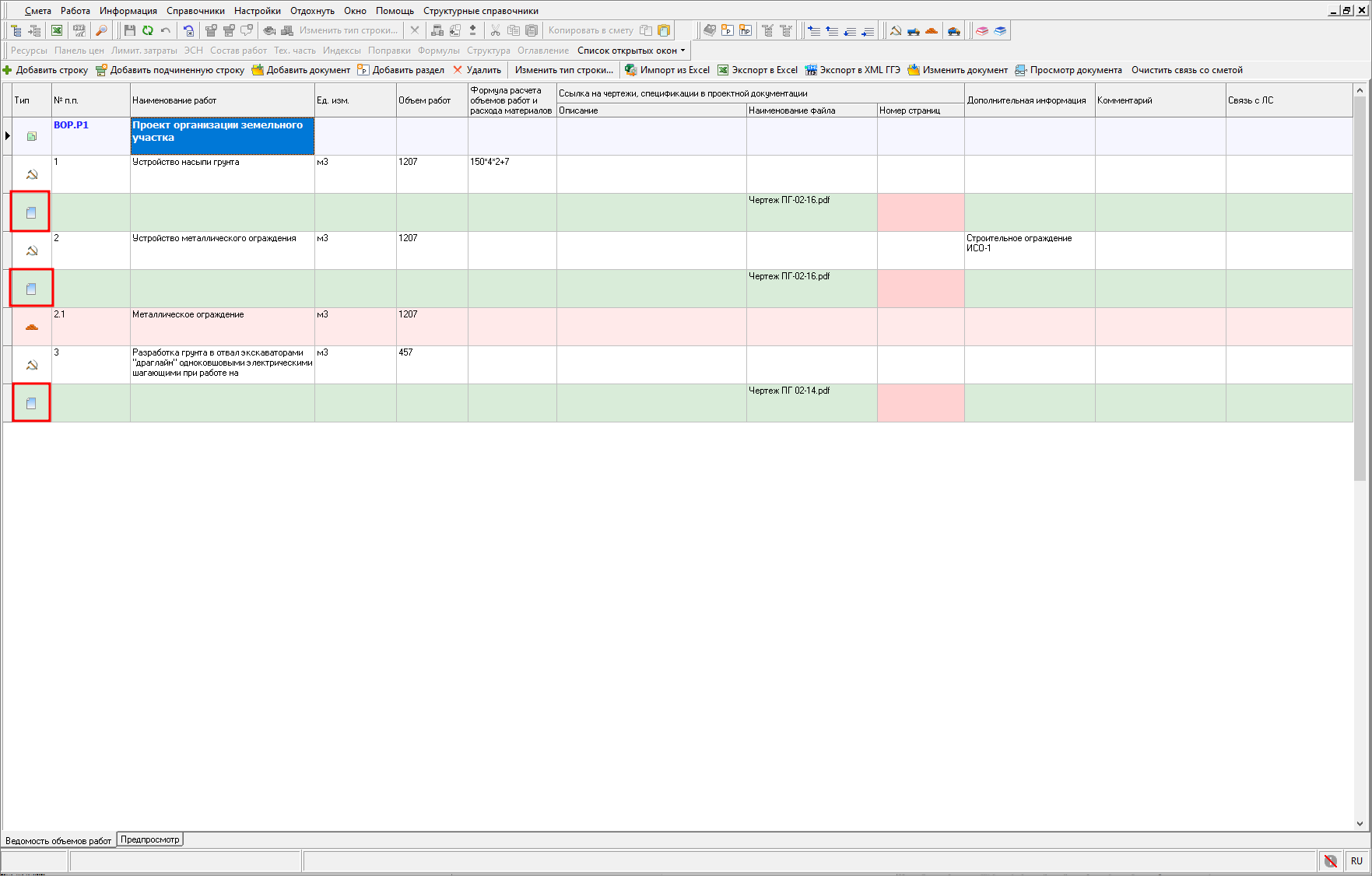

Для каждой строки необходимо загрузить один или несколько обосновывающих документов (чертежи, спецификации в проектной документации), относящихся к расчёту объёма.
Строки с документами имеют зеленый цвет и соответствующий значок в колонке "Тип"
Smeta.RU Строки с загруженными документами в ведомости объемов работ (ВОР)

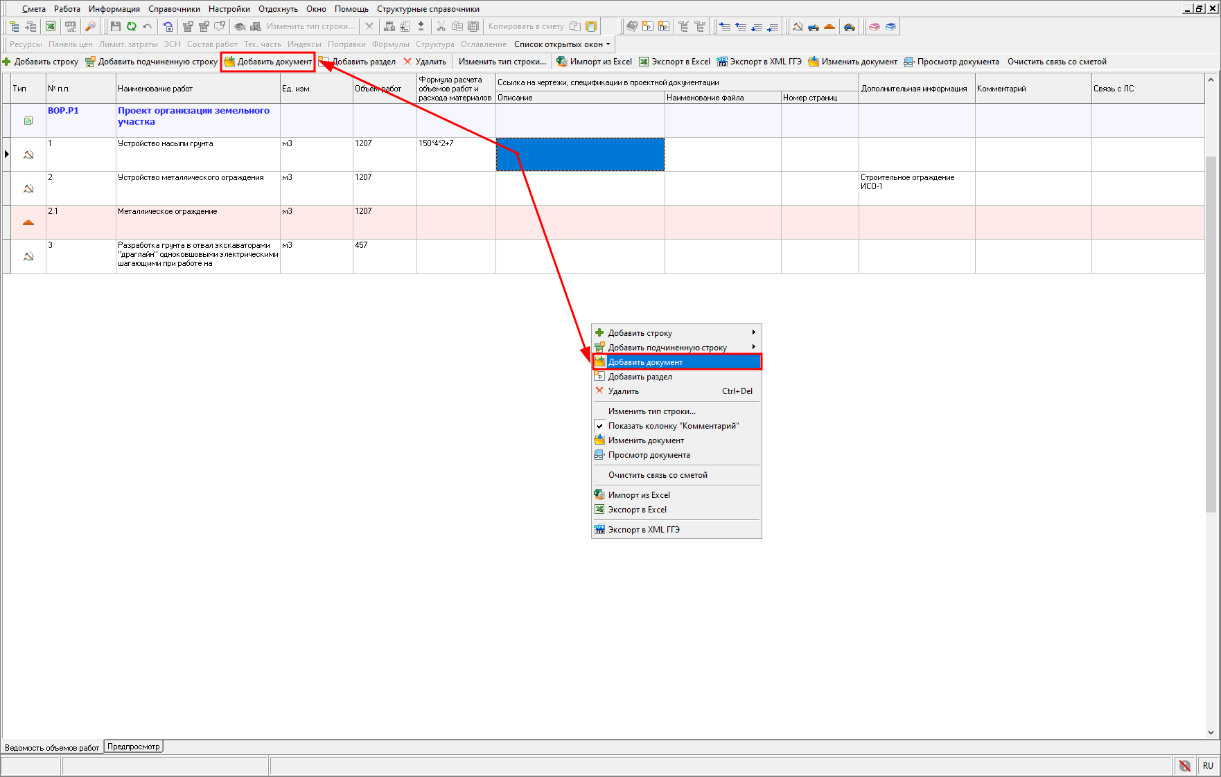

Для добавления документа нажмите "Добавить документ" и выберите документ в формате pdf, png, bmp, jpg, jpeg
Smeta.RU Добавление обосновывающего документа к строкам в ведомости объемов работ (ВОР)

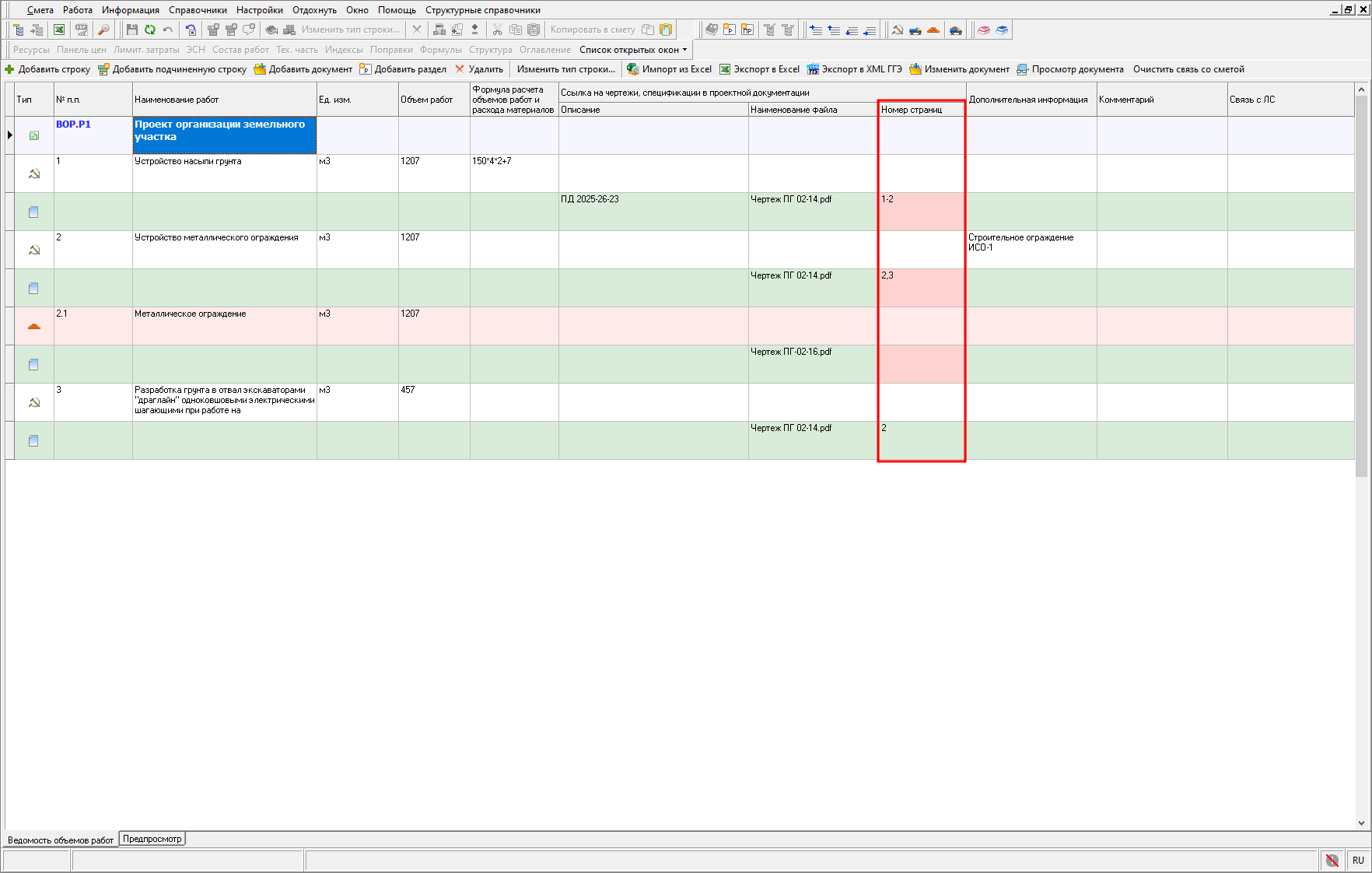

В колонке "Описание" внесите описание обосновывающего документа. Колонка "Наименование файла" заполняется автоматически по названию загруженного документа. Редактирование наименования не предусмотрено.
В колонке "Номер страниц" укажите нумерацию листов, где содержатся сведения, внесенные в ведомость объемов работ
Smeta.RU Внесение номера страниц в строках ведомости объемов работ (ВОР)

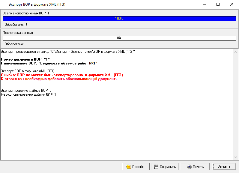

Для успешного экспорта документа в формат XML (ГГЭ) нумерацию страниц следует вводить, разделяя пробелами, без использования запятых и тире. При обнаружении ошибок в заполнении, соответствующие строки визуально выделятся ярко-розовым цветом
Smeta.RU Формат ввода номеров страниц обосновывающих документов в строках ведомости объемов работ (ВОР)

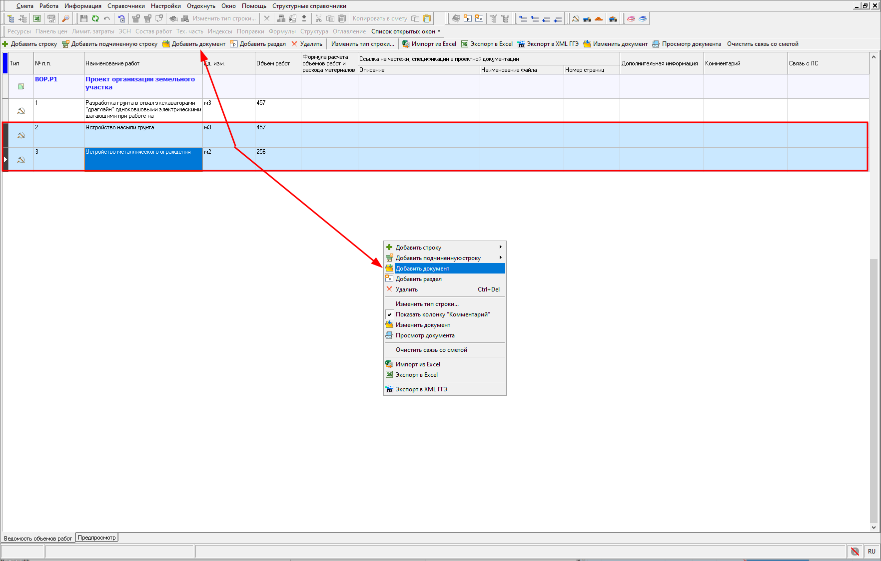

Для добавления обосновывающего документа сразу к нескольким строкам, выделите нужные строки и нажмите на панели инструментов "Добавить документ" или в контекстном меню - "Добавить документ"
Smeta.RU Добавление обосновывающих документов к нескольким строкам ведомости объемов работ (ВОР)

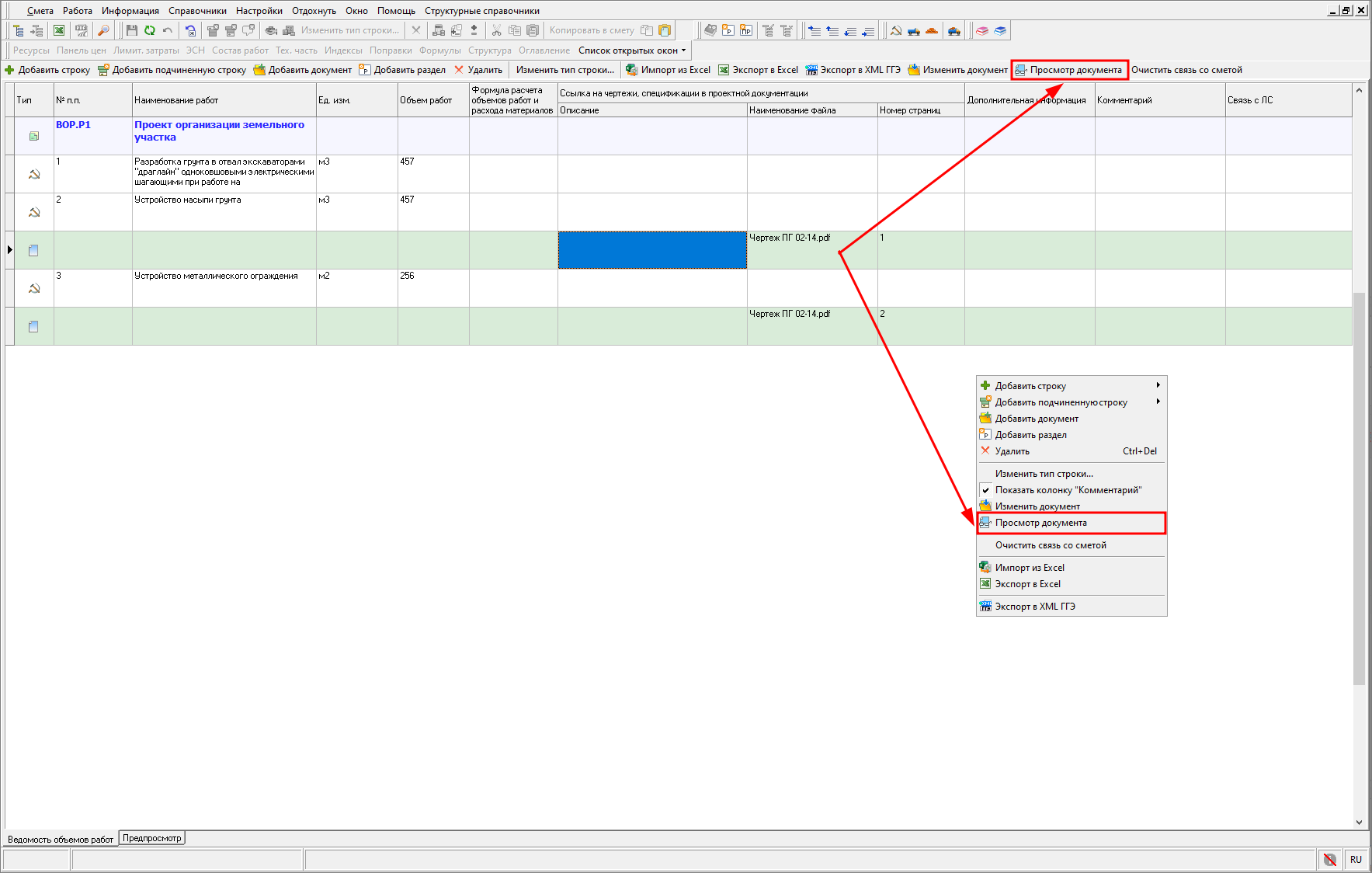

Обосновывающий документ можно просмотреть, выберите строку и нажмите на панели инструментов "Просмотр документа" или в контекстном меню - "Просмотр документа"
Smeta.RU Просмотр обосновывающего документа в строках ведомости объемов работ (ВОР)

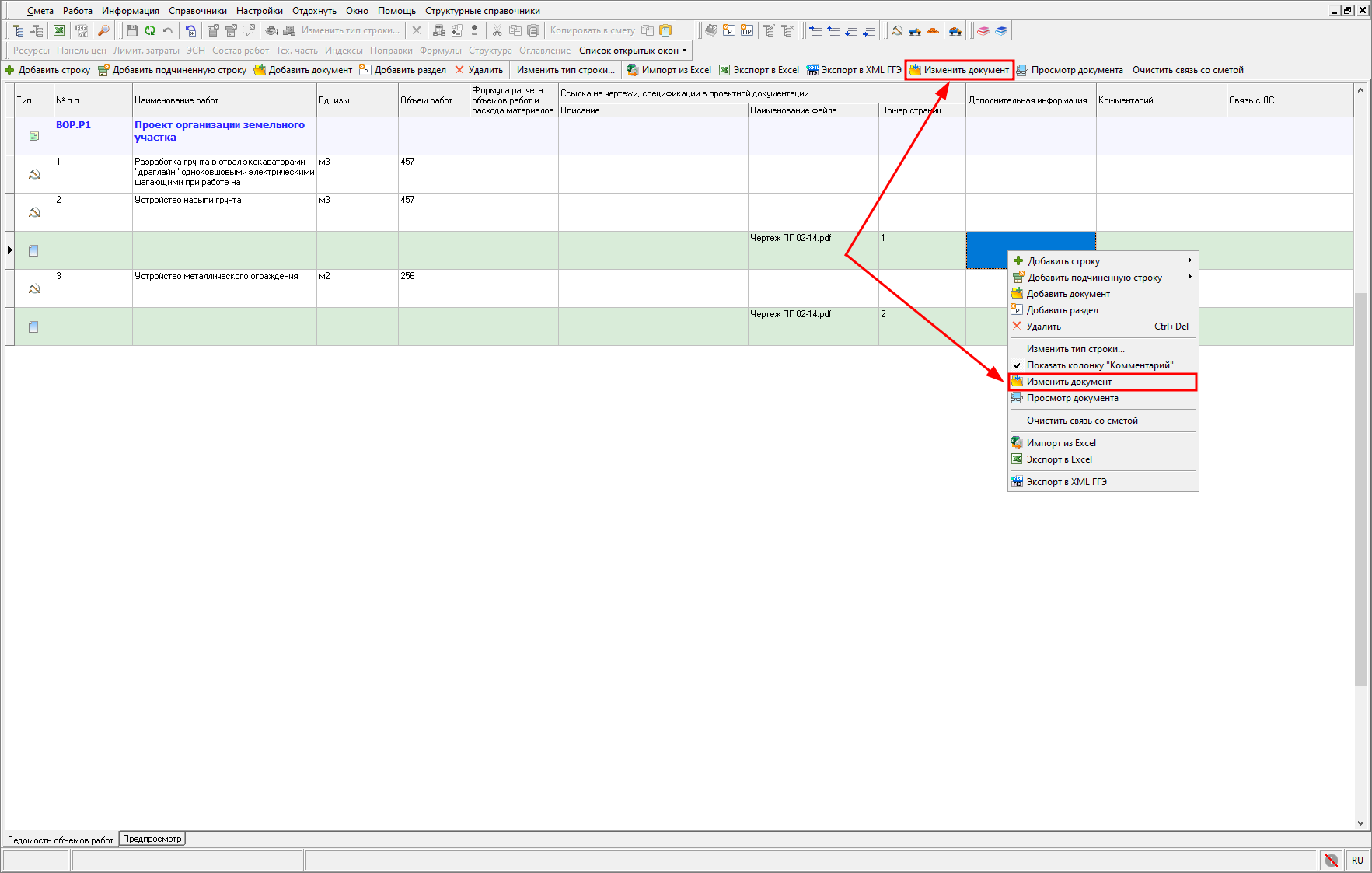

Для изменения обосновывающего документа нажмите на панели инструментов "Изменить документ" или в контекстном меню "Изменить документ", выберите новый файл
Smeta.RU Изменение прикрепленного обосновывающего документа в строках ведомости объемов работ (ВОР)

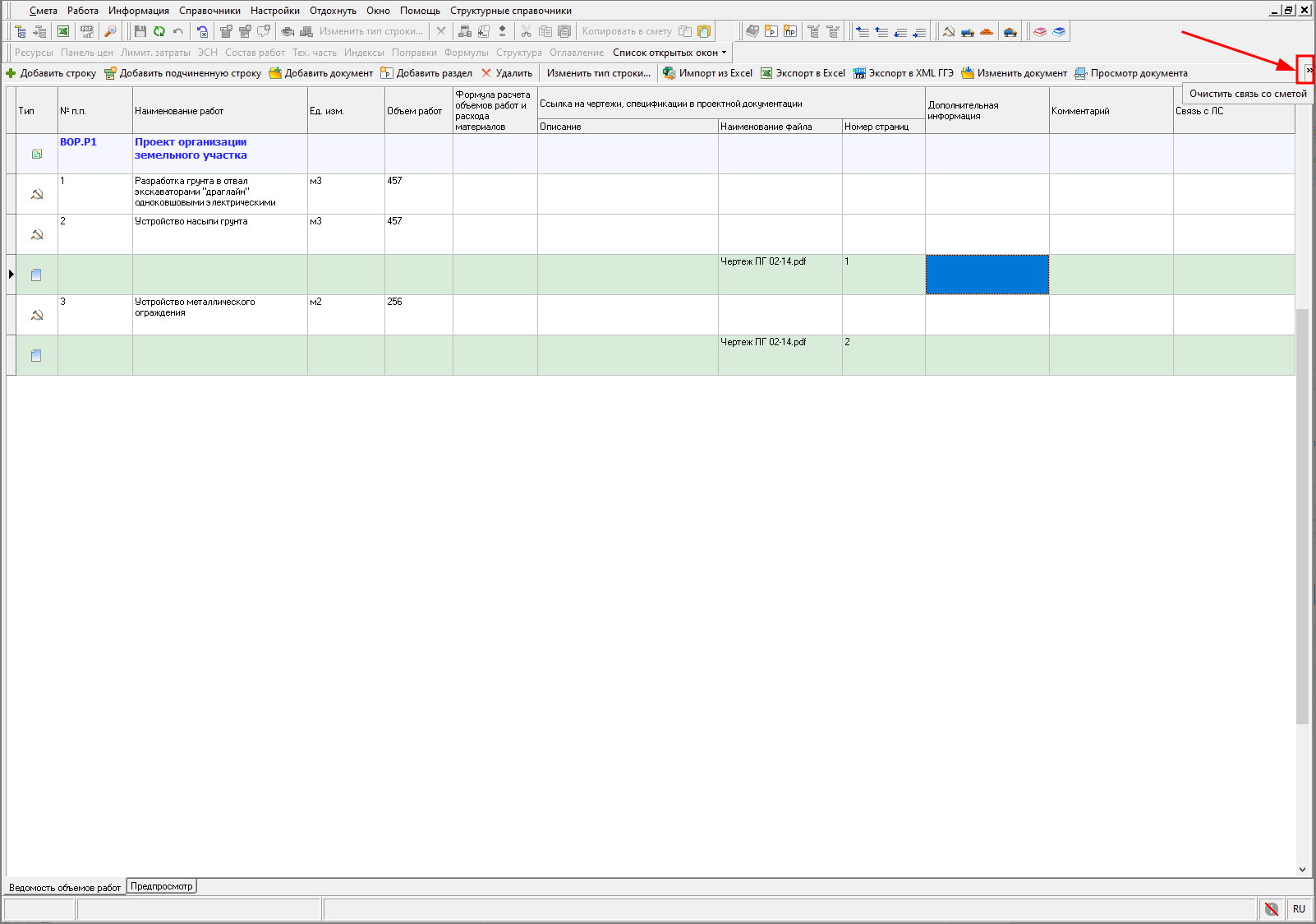

На разных мониторах панель инструментов может не отображаться полностью, в этом случае отсутствующие кнопки будут доступны нажатием на >>
Smeta.RU Панель инструментов в ведомости объемов работ (ВОР)

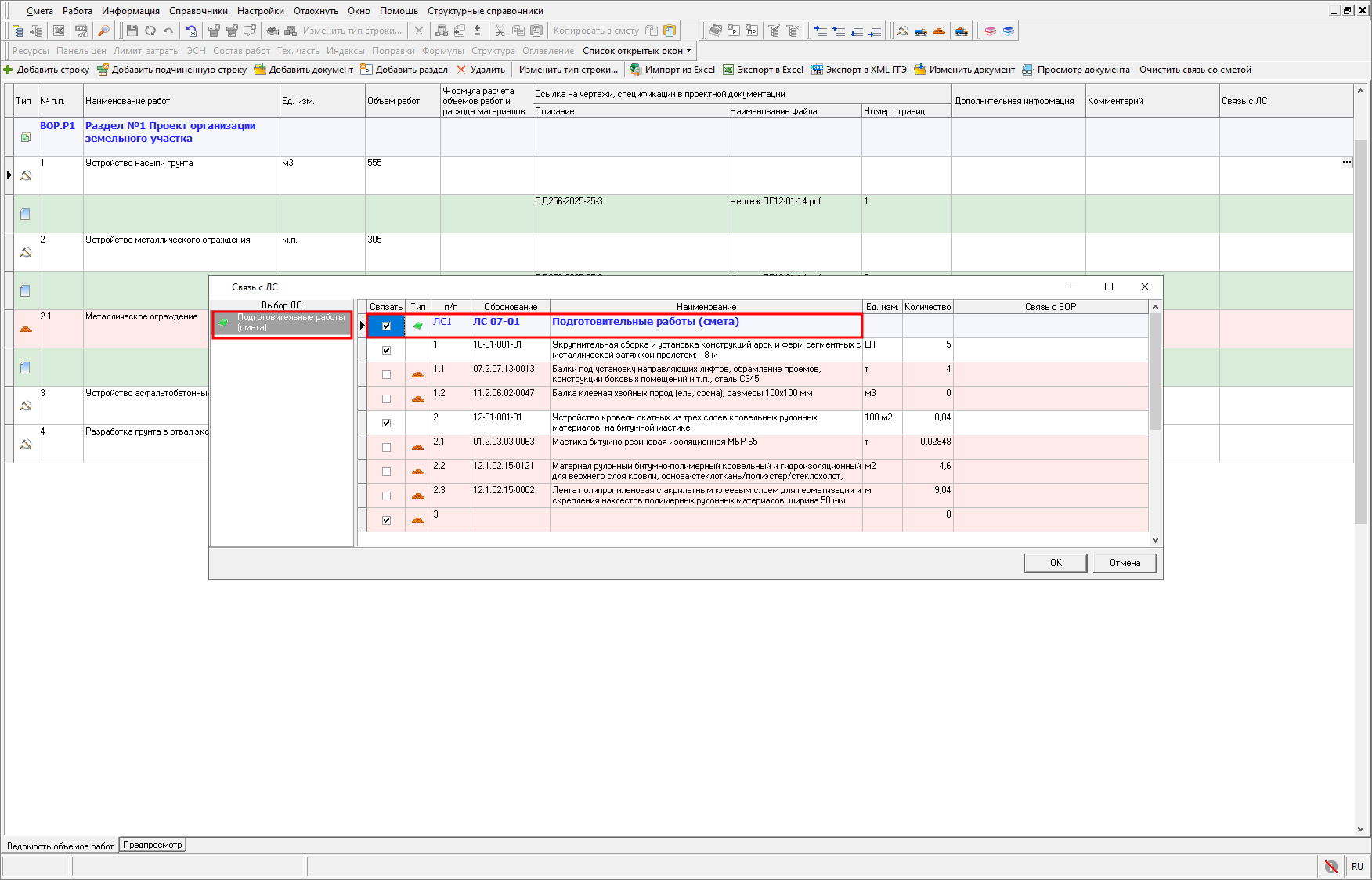

Связь со сметой

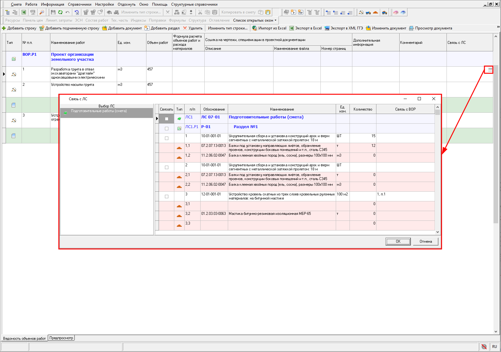

Для установки связи строк сметы и ведомости объемов работ нажмите в колонке "Связь с ЛС" на многоточие
Smeta.RU Установка связи со сметой строк ведомости объемов работ (ВОР)
В открывшемся окне "Связь с ЛС" в секции "Выбор ЛС" выберите смету. В правой части на нужных строках в колонке "Связать" установите флажок и нажмите "ОК"
Smeta.RU Выбор строки сметы для связи с ведомостью объемов работ (ВОР)
При установке флажка на элементе структуры (раздел, смета), флажок установится на все строки в этом элементе структуры
Smeta.RU Выбор элемента структуры сметы для связи с ведомостью объемов работ (ВОР)
После установки связи со сметой в колонке "Связь с ЛС" появится информация: Шифр локальной сметы, шифр раздела и номер строки в разделе
Smeta.RU Отображение связи с локальной сметой в ведомости объемов работ (ВОР)

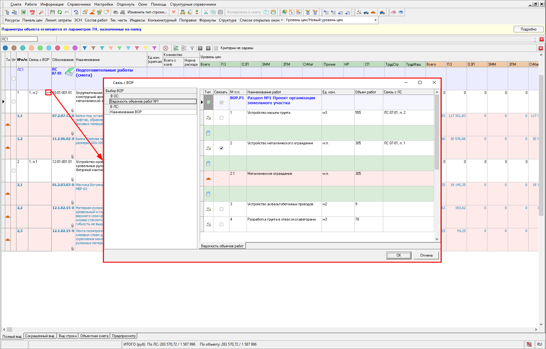

В открытой локальной смете в режиме "Полный вид" добавлена колонка "Связь с ВОР". Если есть связь с ведомостью объемов работ, в строке указан номер ВОР и номер строки
Smeta.RU Отображение связи строк сметы с ведомостью объемов работ

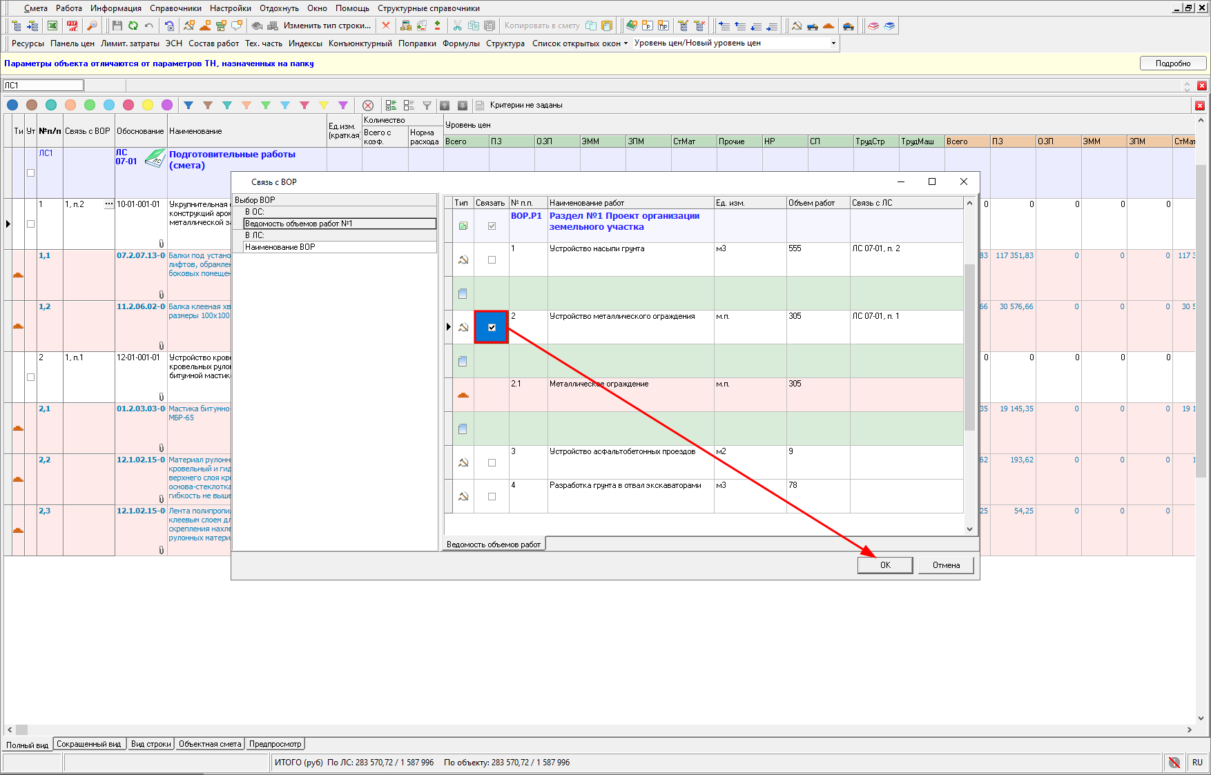

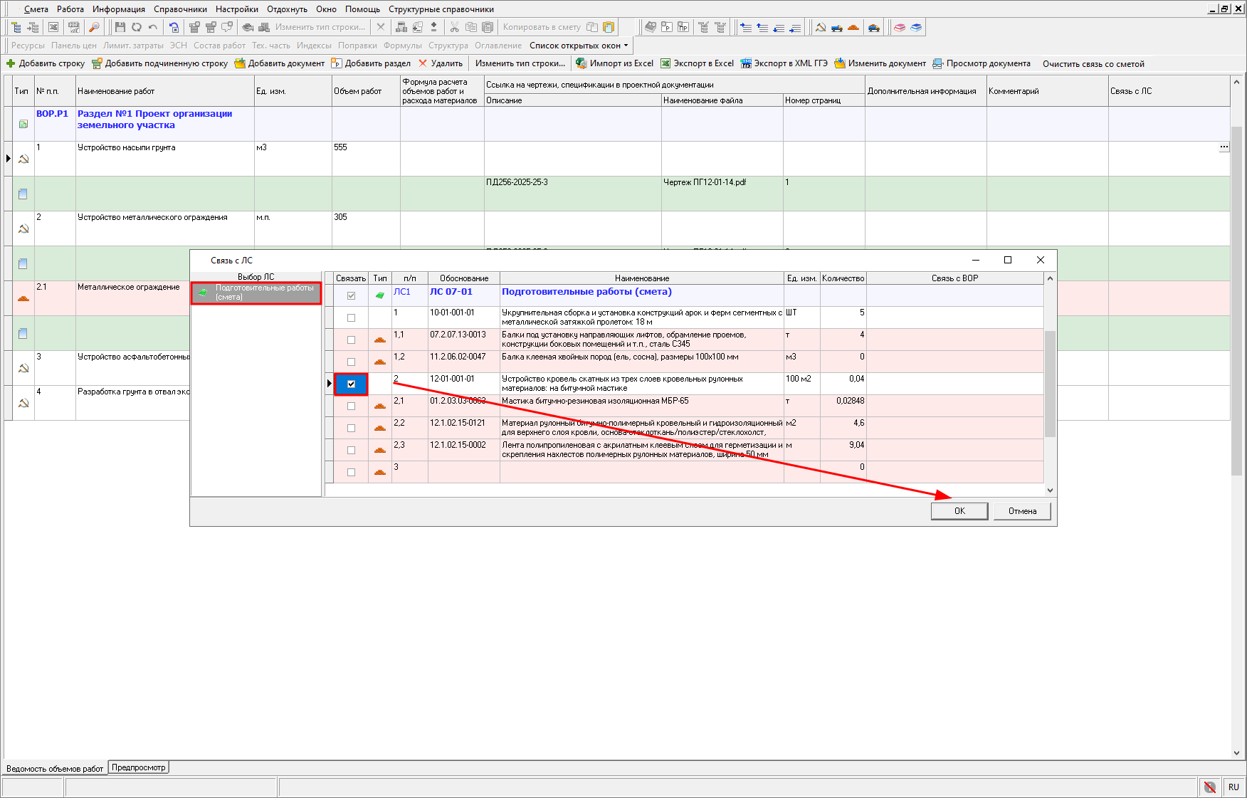

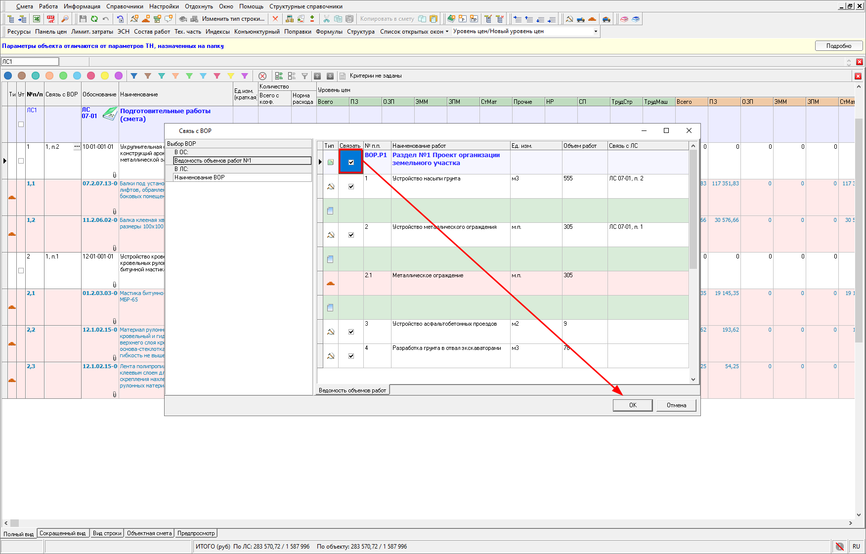

Нажатием на строке в этой колонке открывается окно "Связь с ВОР". В секции "Выбор ВОР" отображается список всех ведомостей к этой смете и объекте строительства (при наличии). В правой секции отображается состав выбранной ВОР
Smeta.RU Окно связь с ведомостью объемов работ (ВОР) в смете
Для установки связи с ВОР необходимо установить флажок в нужных строках и нажать "ОК"
Smeta.RU Установка связи строки сметы с ВОР
Для выбора всего раздела ВОР установите флажок в строке с наименованием раздела и нажмите "ОК"
Smeta.RU Установка связи элемента структуры сметы с ВОР

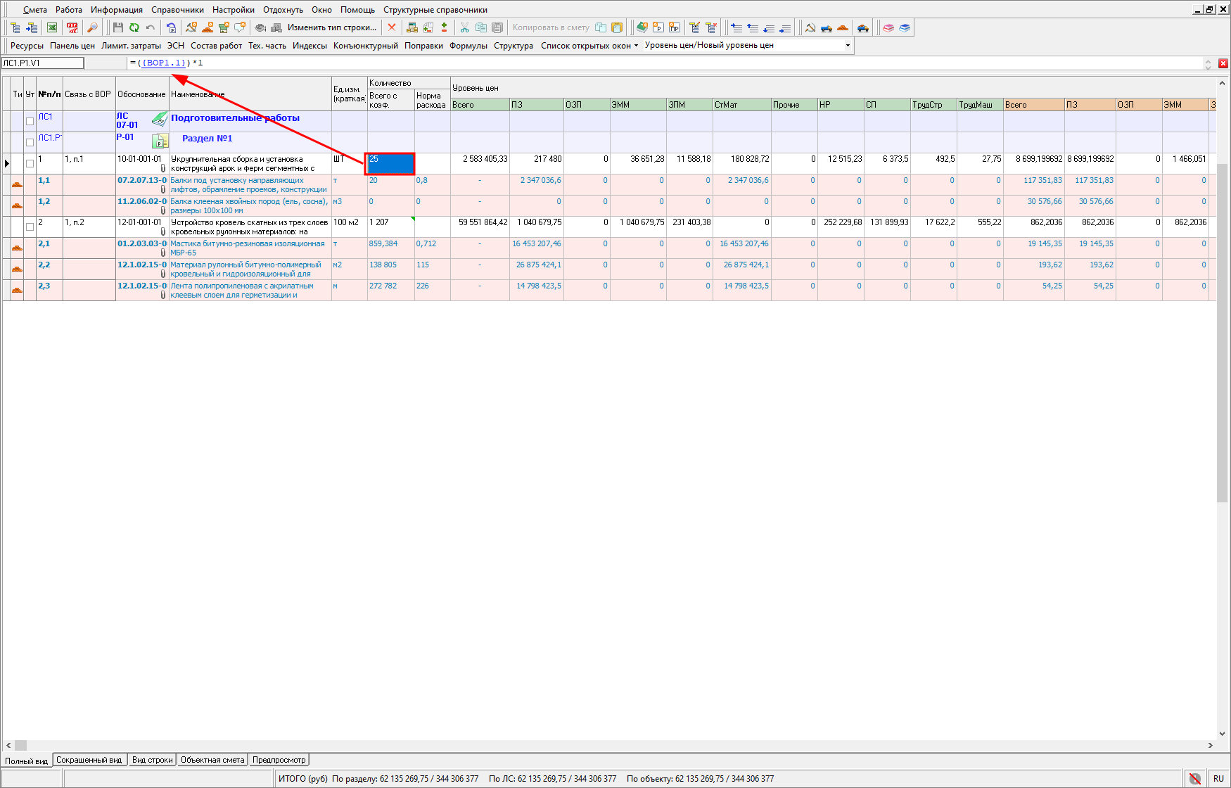

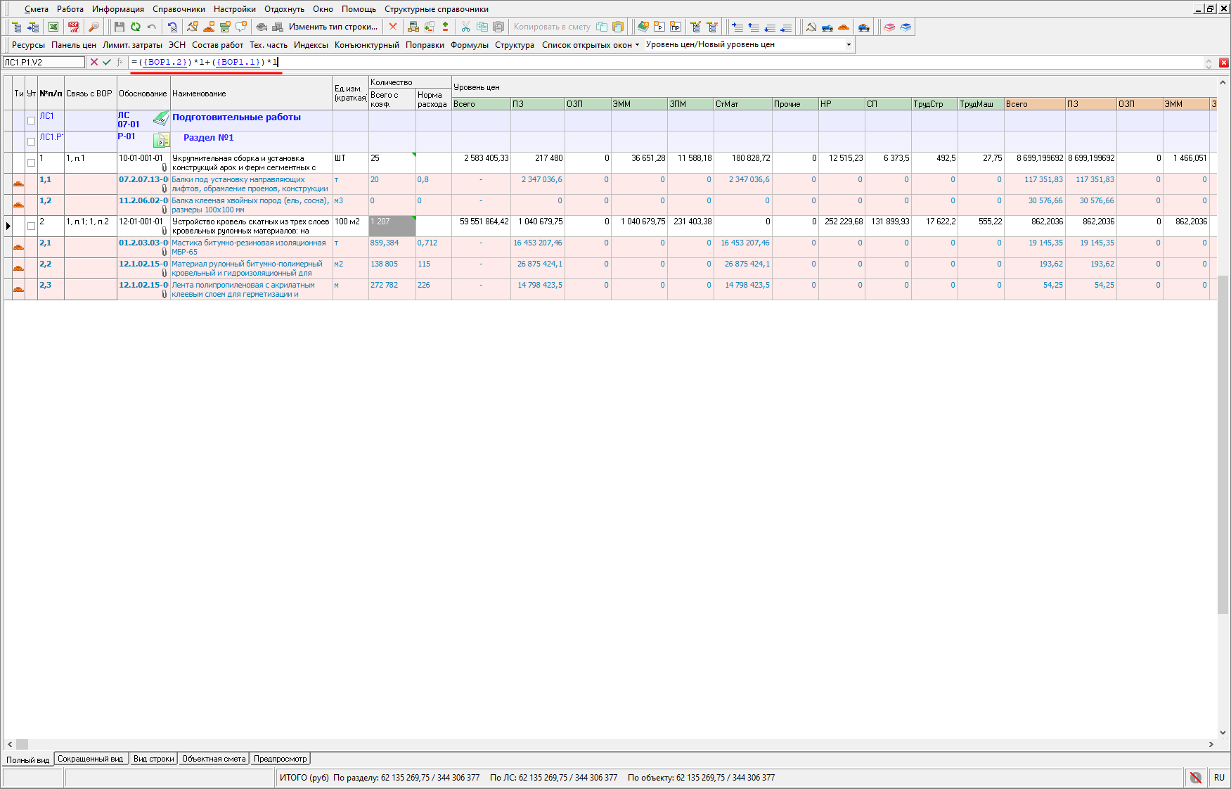

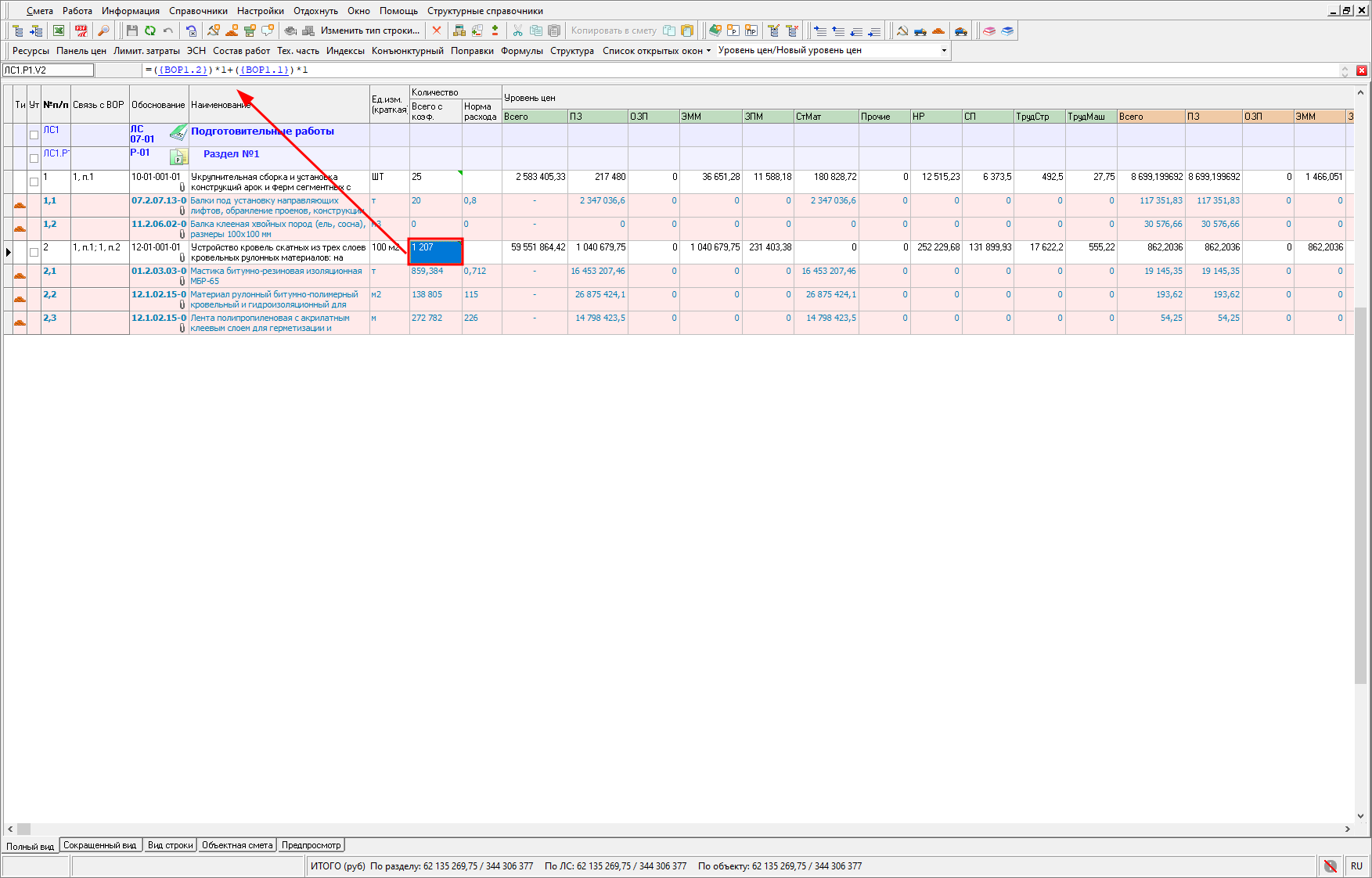

В рамках одной ведомости объемов работ, одна строка сметы может быть связана сразу с несколькими строками ведомости. При выборе строки из другой ведомости текущая связь заменяется на новую.
Если объем у строки в локальной смете не задан, то при создании связи с ВОР, автоматически объем строки из ведомости распространяется на сметную строку в виде формулы
Smeta.RU Формулы объема в строках сметы при связи с ВОР
При корректировке объемов таких строк в ВОР, объемы в локальной смете пересчитываются автоматически.
В случае связи с несколькими строками ВОР, объемы позиций суммируются
Smeta.RU Объемы строк сметы при связи с ВОР
Формула объема содержит ссылки к позициям в ведомости объемов работ, умноженные на коэффициент пересчета единицы объема (например, в ВОР единица измерения 1м2, а в смете - 100м2). По умолчанию коэффициент равен 1, при необходимости изменяется в строке формул вручную
Smeta.RU Формула объема строк сметы при связи с ВОР

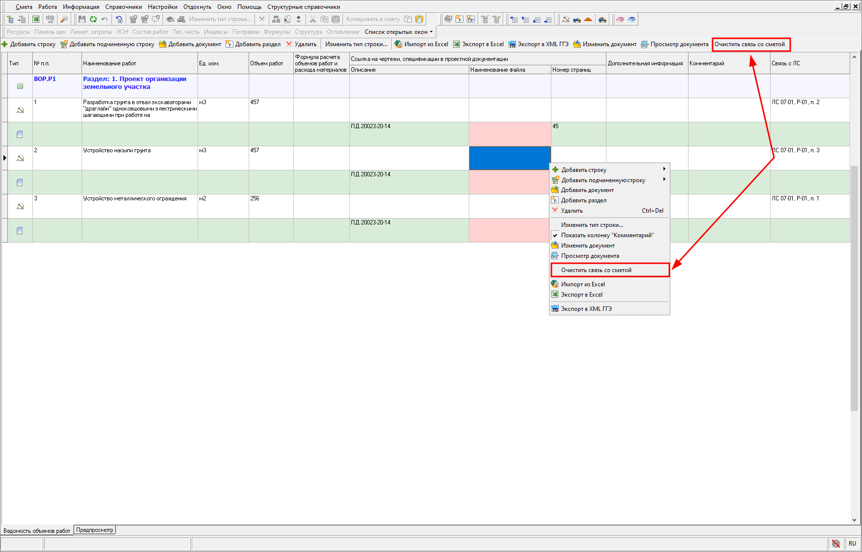

Связь со строкой ведомости можно удалить снятием отметки в окне "Связь с ВОР", в этом случае формулу расчета объема нужно скорректировать самостоятельно. Это необходимо даже в том случае, если впоследствии связь с этой строкой будет восстановлена.
При удалении всех связей ЛС с ВОР, объем в этих строках обнулится автоматически.
Для удаления всех связей в строке нажмите "Очистить связь со сметой", продублировано в контекстном меню
Smeta.RU Удаление связи строк ведомости объемов работ со строками локальной сметы

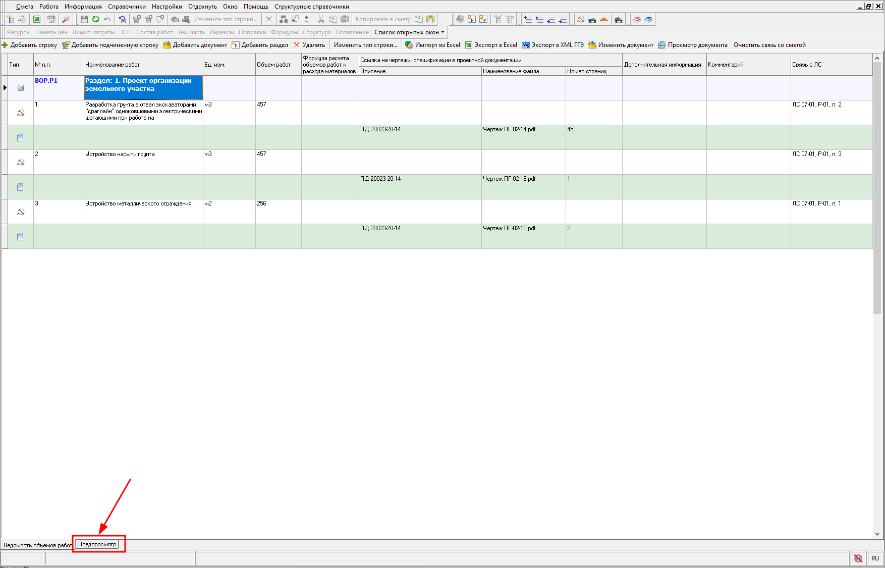

Предпросмотр
Для предварительного просмотра документа перейдите на вкладку "Предпросмотр"
Smeta.RU Предпросмотр ведомости объемов работ (ВОР)
Выберите отчет и нажмите сформировать
Smeta.RU Выбор формы отчета для формирования ведомости объемов работ (ВОР)

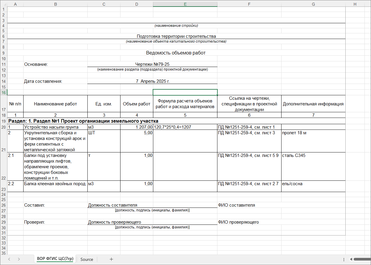

Экспорт в Excel

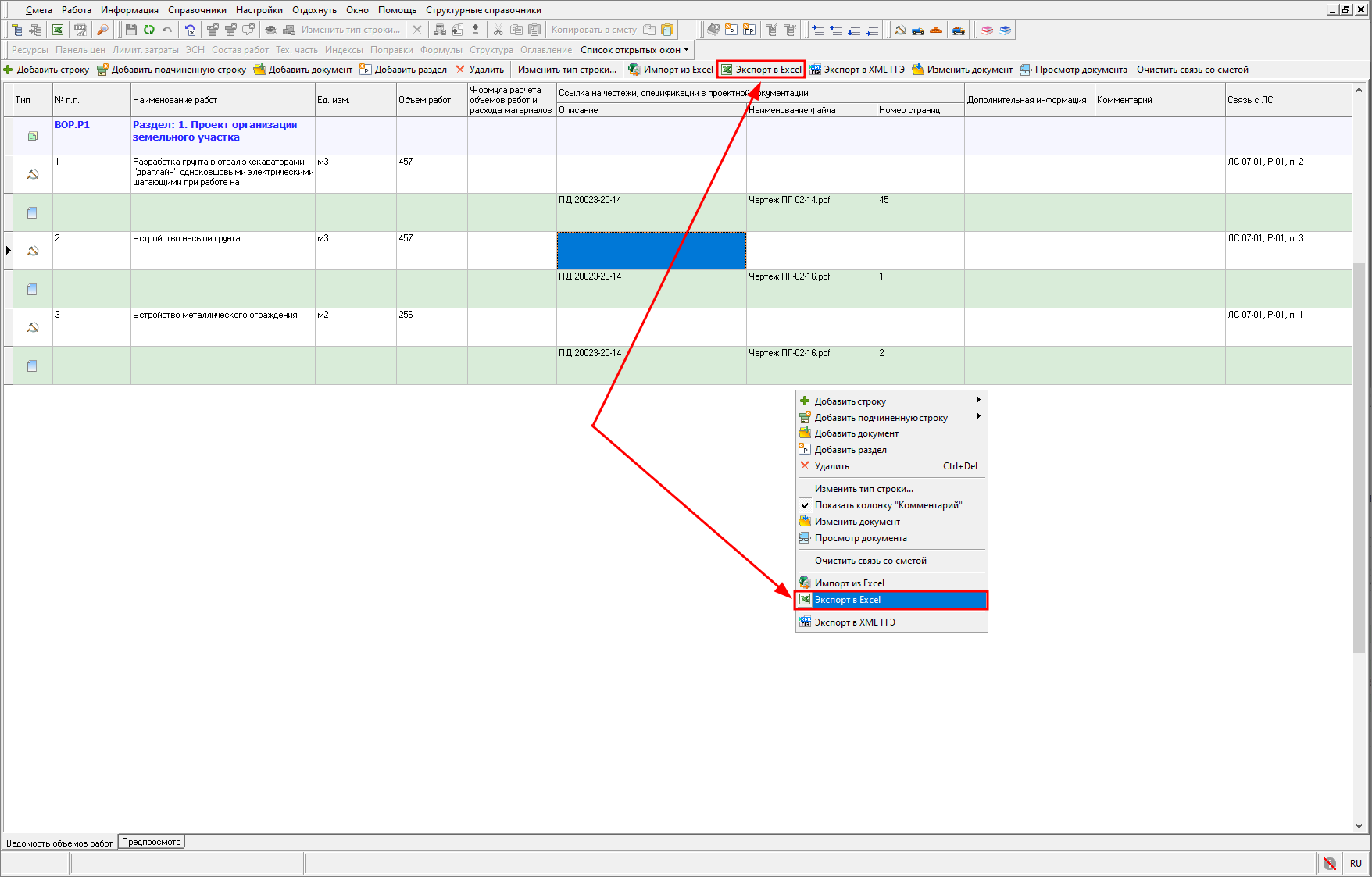

Для экспорта в Excel нажмите на панели инструментов "Экспорт в Excel" или выберите через контекстное меню "Экспорт в Excel"
Smeta.RU Экспорт в Excel ведомости объемов работ (ВОР)
Укажите путь для сохранения файла и нажмите готово.
Форма ведомости объемов работ соответствует примеру оформления ведомости объемов работ, размещенному на сайте Федеральной государственной информационной системы ценообразования в строительстве
Smeta.RU Форма документа ведомости объемов работ (ВОР)

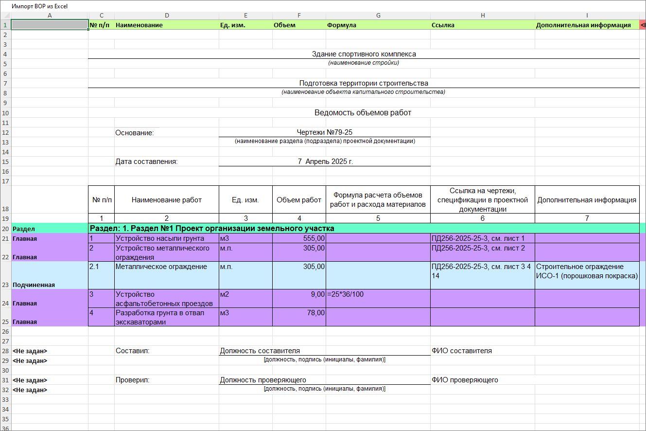

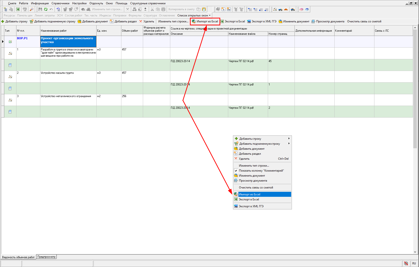

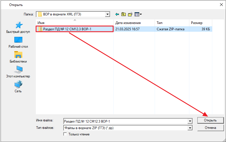

Импорт из Excel
Импорт данных ВОР возможен из Excel по форме, соответствующей рекомендуемому образцу ведомости объемов работ.
Импорт данных производится в открытую ВОР нажатием на панели инструментов "Импорт из Excel", либо через контекстное меню - "Импорт из Excel"
Smeta.RU Импорт данных ведомости объемов работ из Excel
В окне "Выберите файл для импорта" укажите необходимый файл и нажмите "Открыть".

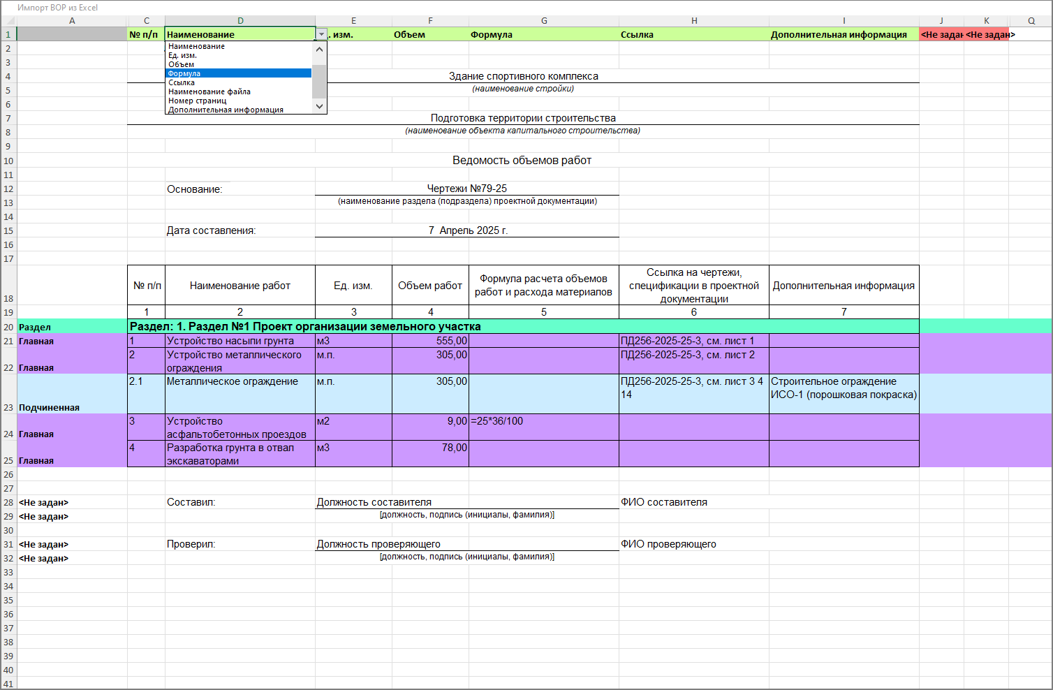

В результате откроется окно "Импорт ВОР из Excel"
Smeta.RU Разметка документа ведомости объемов работ (ВОР) при импорте из Excel
В автоматическом режиме будет произведено распознавание соответствия столбцов. Если они определились некорректно, можно изменить их вручную
Smeta.RU Корректировка разметки документа ВОР

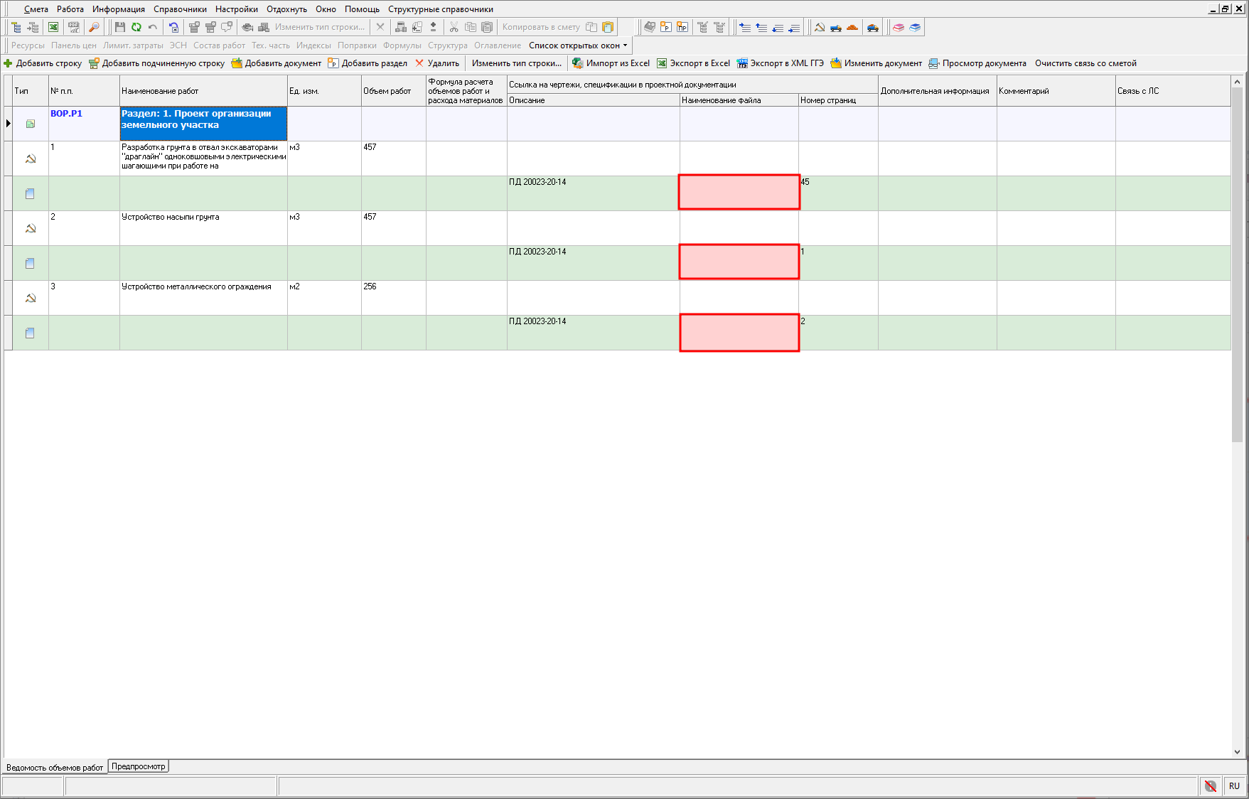

Во время импорта переносятся только данные, файлы обосновывающих документов не загружаются. Необходимо загрузить документы
Smeta.RU Индикация незагруженных документов в ведомости объемов работ (ВОР)
При отсутствии разделителя между описанием и номерами страниц в загружаемом файле, данные из колонки "Ссылка на чертежи, спецификации в проектной документации" полностью переносятся в колонку "Описание" при импорте. Необходимо самостоятельно перенести номера страниц в нужную колонку.

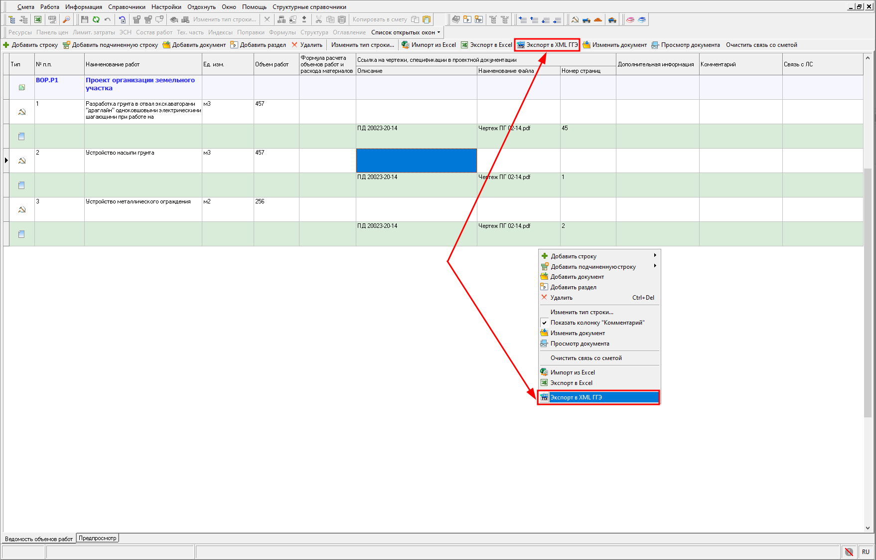

Экспорт в формат XML (ГГЭ)
Перед осуществлением экспорта в формат XML (ГГЭ) убедитесь, что параметры ВОР заполнены
Для экспорта в формат XML (ГГЭ) ведомости объемов работ нажмите в панели инструментов "Экспорт в XML (ГГЭ)", либо нажмите соответствующий пункт в контекстном меню
Smeta.RU Экспорт в формат XML (ГГЭ) ведомости объемов работ (ВОР)

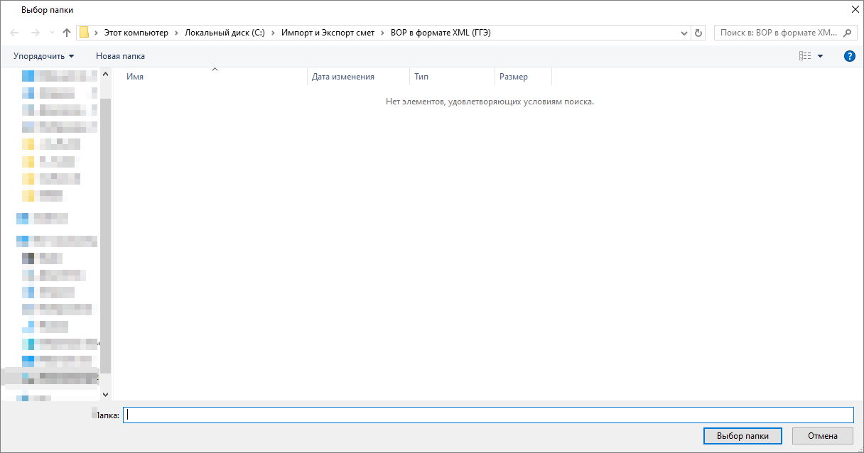

Укажите место для сохранения файлов и нажмите "Выбор папки".

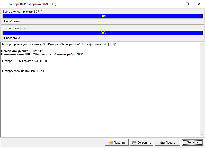

Smeta.RU Процесс экспорта ведомости объемов работ в формате XML (ГГЭ)
Кнопка Smeta.RU кнопка перейти позволяет перейти к месту выгрузки файла (-ов).

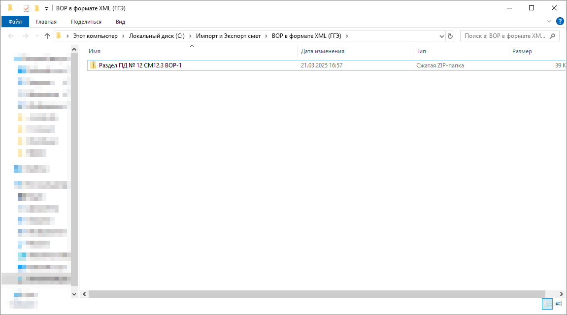

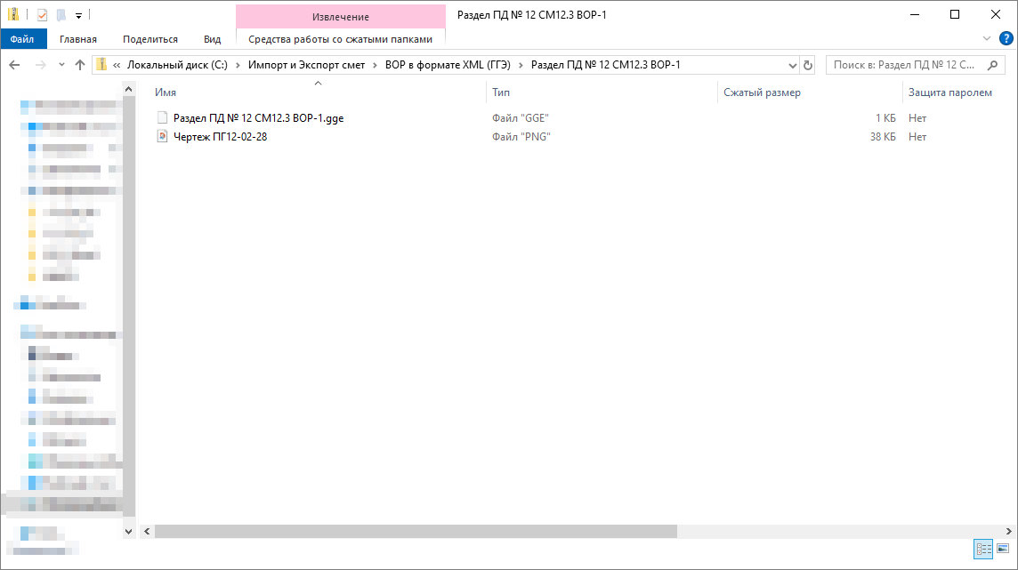

В процессе экспорта сформируется архив с файлом данных ведомости объемов работ и документами, которые были загружены в программу
Smeta.RU Архив ВОР
Если ВОР составлена некорректно (не соответствует формату представления данных), процесс экспорта будет прерван, в окне будет описана причина
Smeta.RU Ошибка экспорта в XML (ГГЭ) ВОР
Типичные ошибки
Ошибка: ВОР не может быть экспортирована в формате XML (ГГЭ). Решение: К указанной строке необходимо привязать обосновывающий документ.
Ошибка: ВОР не может быть экспортирована в формате XML (ГГЭ). Поле "Наименование стройки" в параметрах ВОР не может быть пустым. Решение: Заполните указанное поле в параметрах ВОР.
Ошибка: ВОР не может быть экспортирована в формате XML (ГГЭ). Решение: Необходимо добавить раздел, содержащий строку работ (затрат, ресурсов).

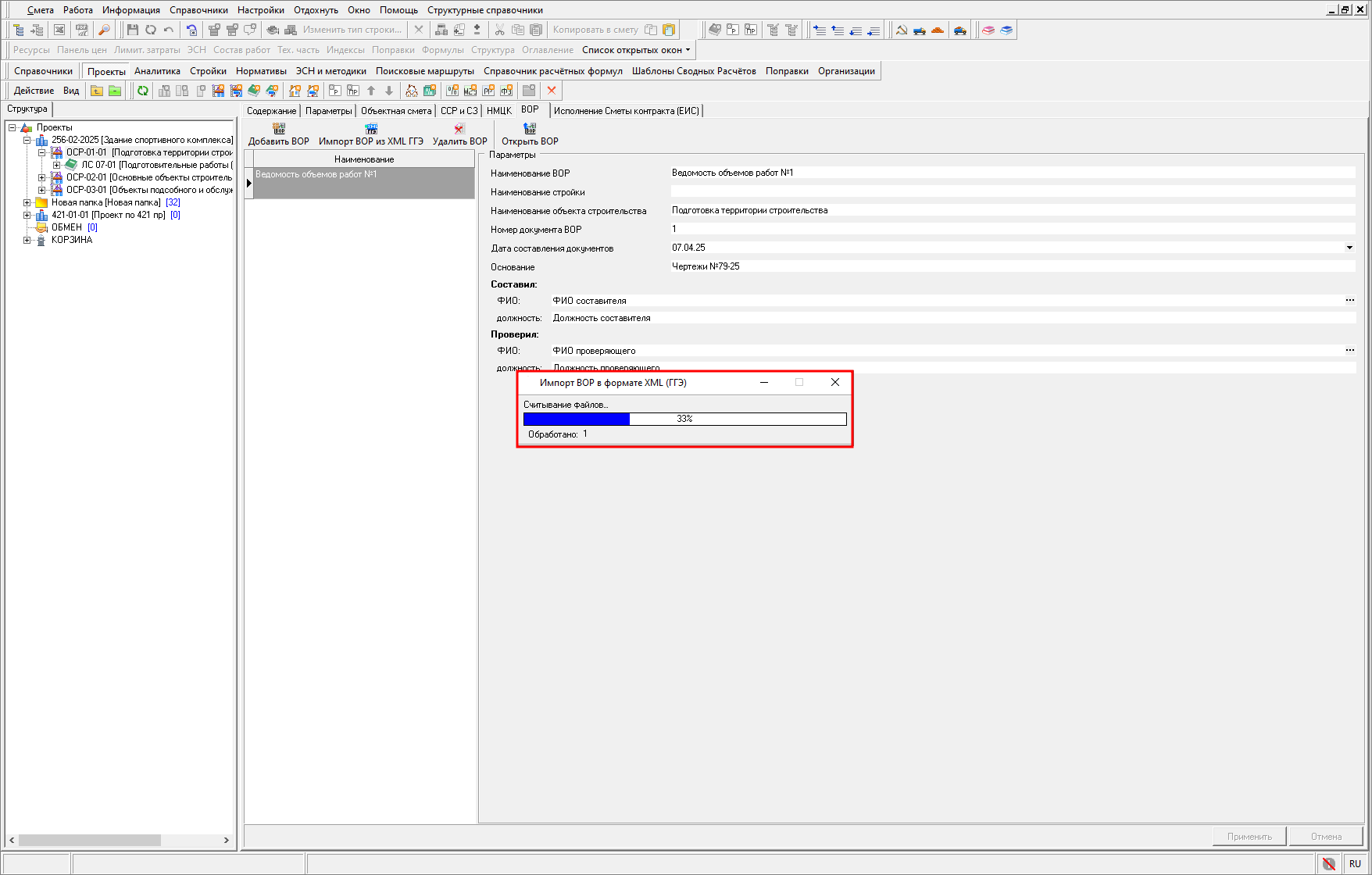

Импорт ведомости объемов работ из XML (ГГЭ)
Для импорта ведомости объемов работ из формата XML (ГГЭ) в справочнике "Проекты" выберите смету, перейдите на вкладку "ВОР" и нажмите "Импорт ВОР из XML ГГЭ"
Smeta.RU Импорт ведомости объемов работ из формата ГГЭ (ВОР)

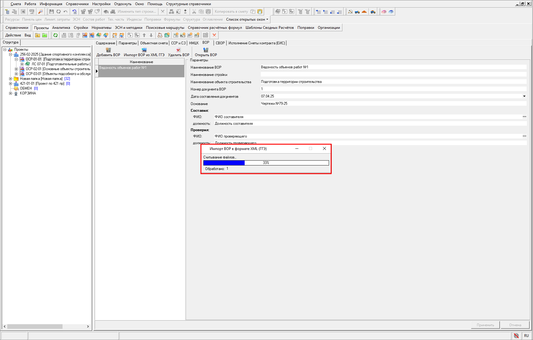

Выберите архив с документами и нажмите "Открыть".
Smeta.RU Процесс импорта ВОР из ГГЭ
При успешном завершении процесса ВОР будет добавлена в программу
Smeta.RU Успешный импорт ВОР из ГГЭ

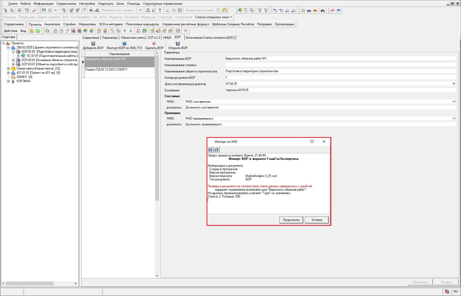

В случае обнаружения несоответствий импорт будет прерван, в окне "Импорт из XML" будет выведен отчет об ошибке
Smeta.RU Ошибка при импорте ВОР из ГГЭ
Отчет об ошибке при импорте можно сохранить и распечатать.
