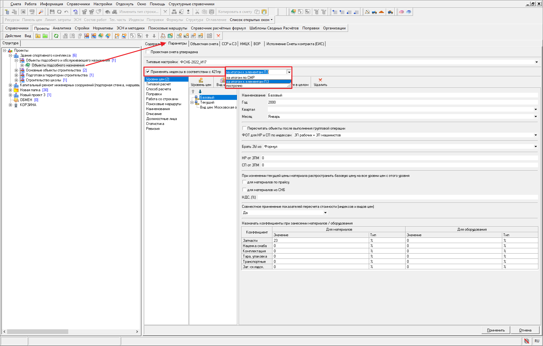

Для успешного прохождения экспертизы, локальные сметы (ЛСР), экспортируемые в формате XML (GGE), должны соответствовать ряду обязательных условий.

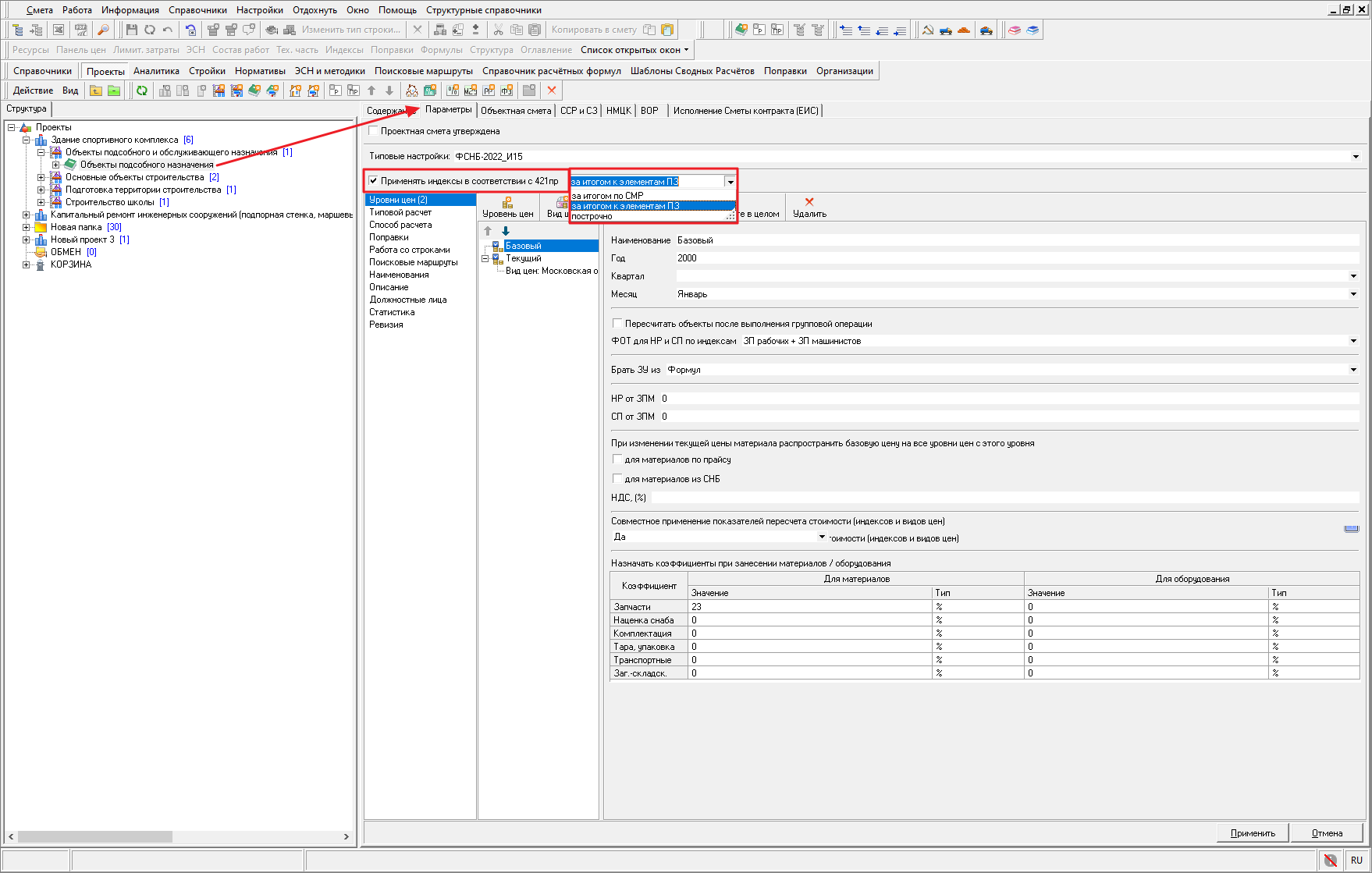

В параметрах сметы должен быть активирован параметр "Применять индексы в соответствии с 421пр" - "За итогом СМР" или "За итогом к элементам ПЗ" для БИМ, "Построчно" для РИМ
Smeta.RU Параметры сметы для корректного экспорта в формат XML ГГЭ

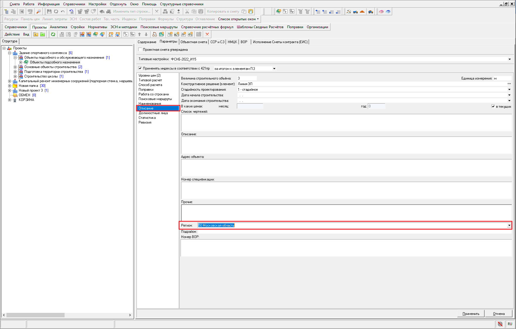

Указан код субъекта, на территории которого находится объект строительства в параметрах сметы - вкладка "Описание"
Smeta.RU Параметры сметы - регион, для экспорта локальной сметы в XML ГГЭ

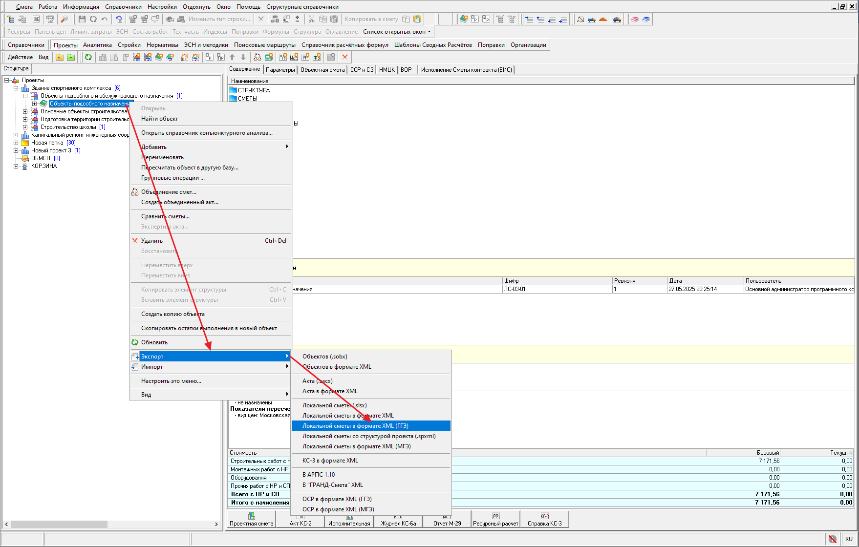

Экспорт локальной сметы в формат XML (ГГЭ) производится в Менеджере через контекстное меню - "Экспорт" - "Локальной сметы в формате XML (ГГЭ)"
Smeta.RU Запуск экспорта локальной сметы в формат XML ГГЭ

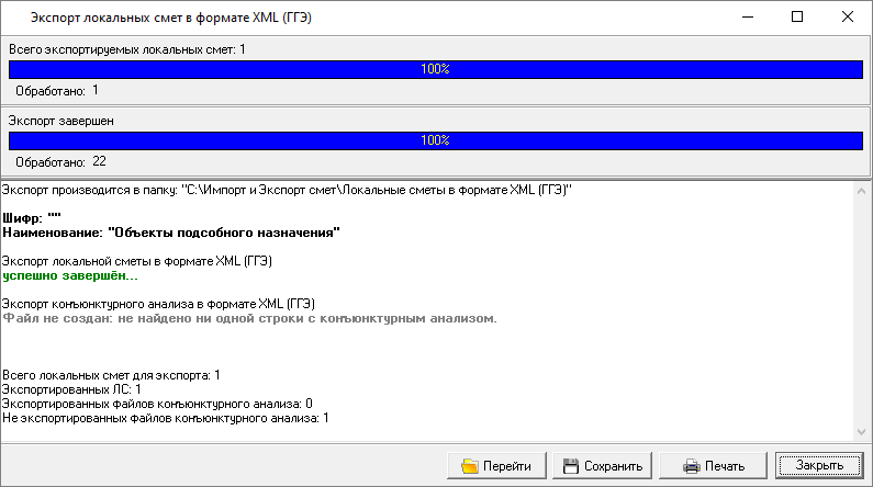

В том случае, если локальная смета включает в себя строки, добавленные по результатам конъюнктурного анализа, то при экспорте локальной сметы будет экспортирован и документ конъюнктурного анализа.

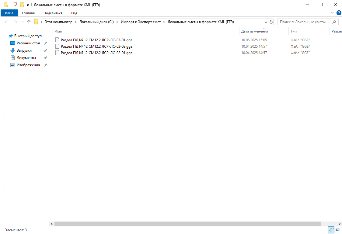

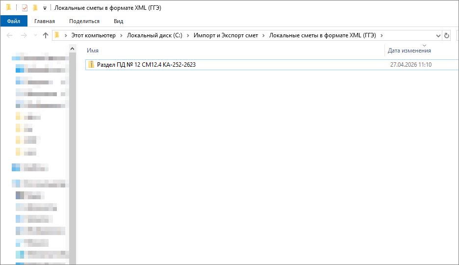

Кнопка Smeta.RU Кнопка Перейти позволяет перейти к месту выгрузки файла (-ов)
Smeta.RU Папка с файлами экспорта локальных смет в формат XML ГГЭ
Обратите внимание. Наименование файла формируется в соответствии с Требованиями к формату электронных документов, представляемых для проведения государственной экспертизы проектной документации и (или) результатов инженерных изысканий и проверки достоверности определения сметной стоимости строительства, реконструкции, капитального ремонта объектов капитального строительства (Приказ Минстроя РФ от 12 мая 2017 года N 783/пр., пункты 3-4). При составлении сметной документации для линейных объектов нужно вручную изменить раздел в имени файла с "ПД № 12" на "ПД № 9".

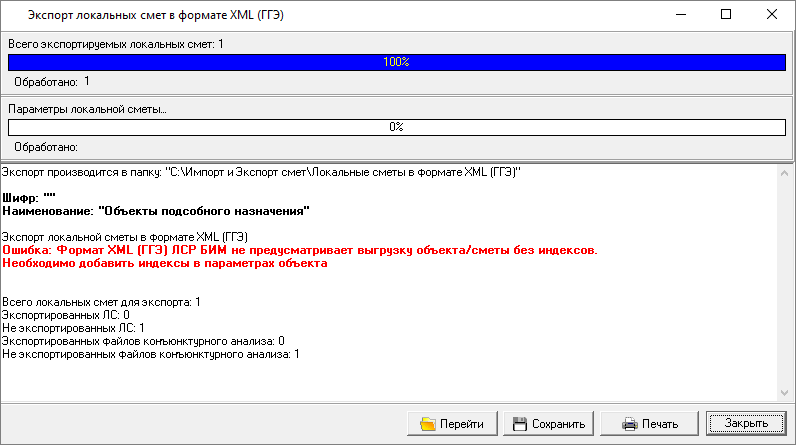

Если ЛСР составлен некорректно (не соответствует формату представления локальных сметных расчетов), процесс экспорта будет прерван, в окне будет описана причина
Smeta.RU Процесс экспорта локальной сметы в XML GGE с ошибкой

Ошибка: Формат XML (ГГЭ) ЛСР БИМ не предусматривает выгрузку объекта/сметы без индексов. Решение: Необходимо добавить индексы в параметрах сметы.

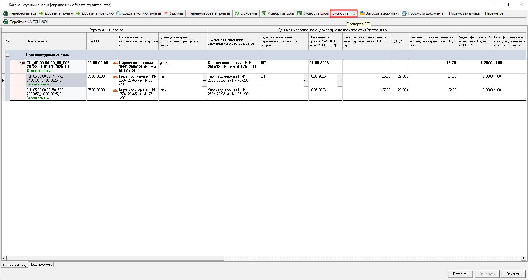

Экспорт конъюнктурного анализа (КА) в GGE
В случае, если в смете присутствуют данные по результатам конъюнктурного анализа, то с экспортом локальной сметы производится экспорт конъюнктурного анализа в формате XML (ГГЭ).
Возможно выгрузить документ конъюнктурного анализа отдельно. Для этого в открытом справочнике конъюнктурного анализа нажмите на панели инструментов "Экспорт в ГГЭ"
Smeta.RU Запуск экспорта конъюнктурного анализа в XML ГГЭ

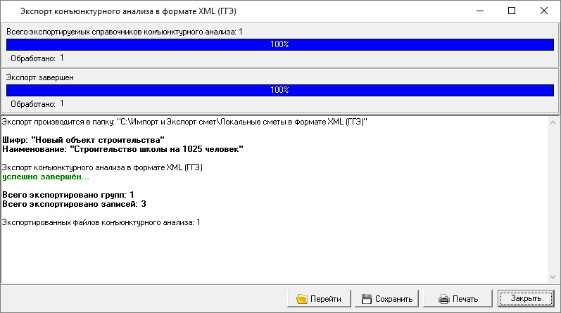

Укажите место для сохранения файла.
Smeta.RU Успешный процесс экспорта конъюнктурного анализа в формат XML ГГЭ
Кнопка Smeta.RU Кнопка Перейти к месту выгрузки файлов позволяет перейти к месту выгрузки файла (-ов)
Smeta.RU Папка с файлами экспорта конъюнктурного анализа в формат XML GGE

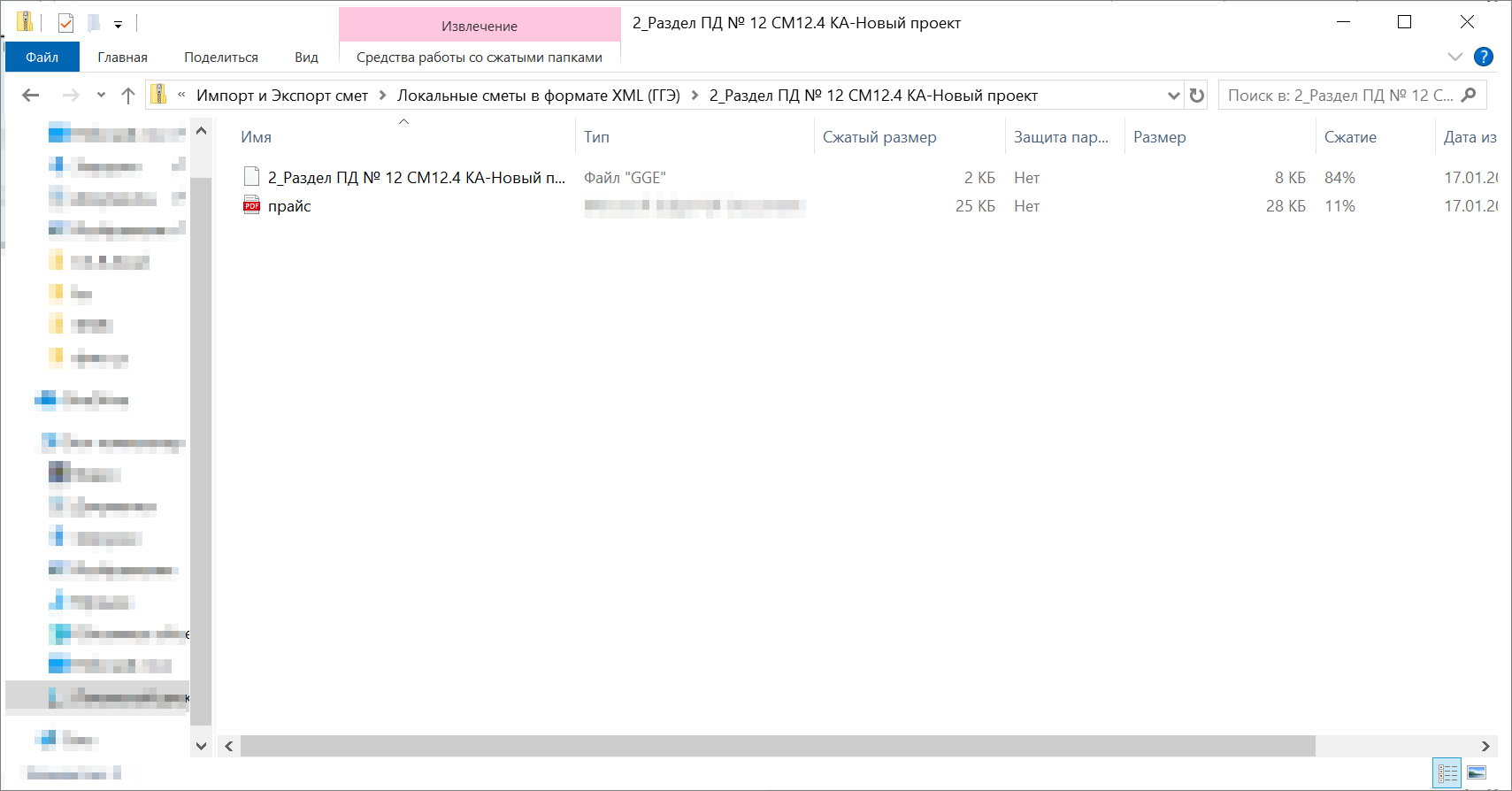

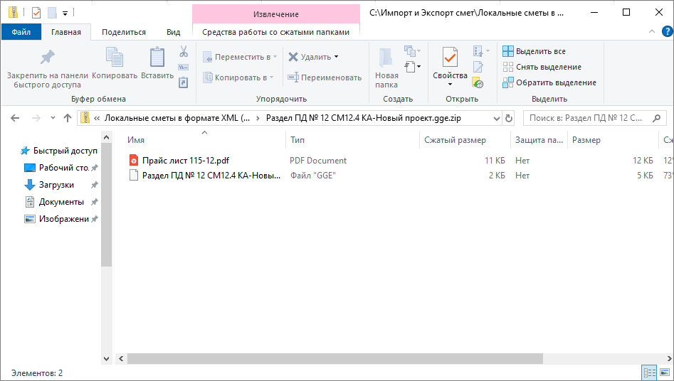

В процессе экспорта сформируется архив с файлом данных конъюнктурного анализа и обосновывающими документами, которые были загружены в программу
Smeta.RU Архив с файлами экспорта конъюнктурного анализа в формат XML ГГЭ

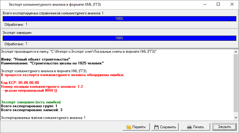

Если конъюнктурный анализ составлен некорректно (не соответствует формату представления данных XML ГГЭ), процесс экспорта будет завершен с ошибками, в окне будет описана причина
Smeta.RU Процесс экспорта конъюнктурного анализа в формат XML GGE с ошибкой

Ошибка: Номер позиции конъюнктурного анализа: Х.Х. Не выбрана дата цены из прайса. Решение: укажите дату цены из прайса в указанной позиции.
Ошибка: Номер позиции конъюнктурного анализа: Х.Х. Указан неправильный ИНН (). Решение: Укажите ИНН в указанной позиции.
Ошибка: Номер позиции конъюнктурного анализа: Х.Х. Указан неправильный статус организации (0). Должен быть 1 (производитель) или 2 (поставщик). Решение: Выберите статус организации в указанной позиции.

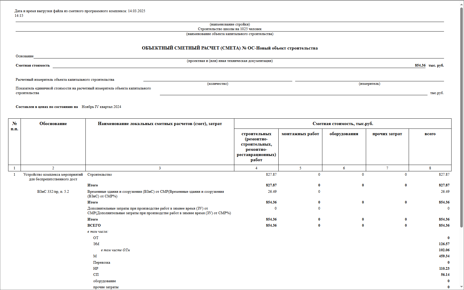

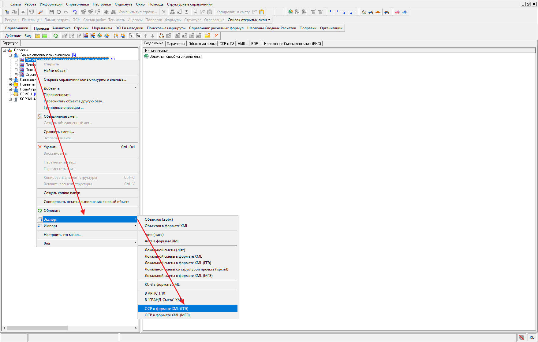

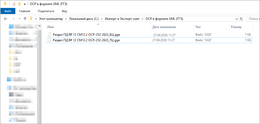

Экспорт объектных смет (ОС) в GGE

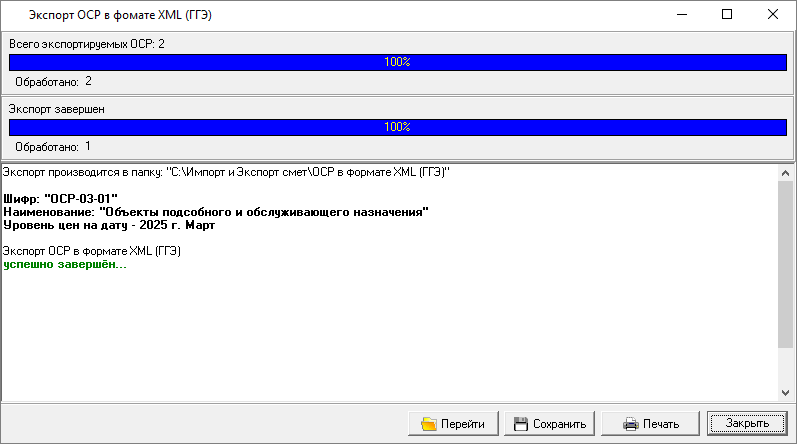

Экспорт объектных смет производится из Менеджера через контекстное меню - "Экспорт" - "ОСР в формате XML (ГГЭ)"
Smeta.RU Запуск экспорта объектной сметы в формат XML GGE
Укажите место для сохранения файлов.
Smeta.RU Успешный процесс экспорта объектной сметы в формат XML ГГЭ
Smeta.RU Папка с файлами экспорта ОСР в формат XML ГГЭ

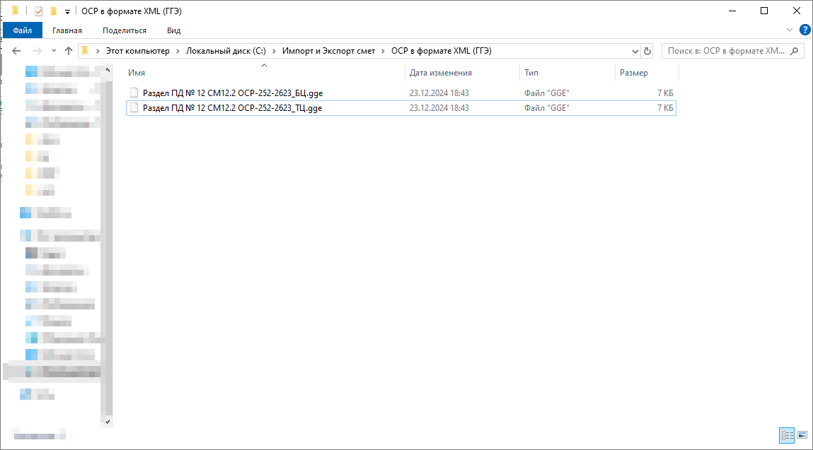

При экспорте Объектной сметы сформированной по двух уровням цен, образуются два файла с указанием в наименовании уровня цен - БЦ (базовые цены) и ТЦ (текущие цены).
Наименование файла формируется в соответствии с Требованиями к формату электронных документов, представляемых для проведения государственной экспертизы проектной документации и (или) результатов инженерных изысканий и проверки достоверности определения сметной стоимости строительства, реконструкции, капитального ремонта объектов капитального строительства (Приказ Минстроя РФ от 12 мая 2017 года N 783/пр., пункты 3-4). В случае, если сметная документация составляется для строительства линейных объектов или на отдельные этапы строительства линейных объектов, то необходимо вручную изменить раздел в наименовании выгруженных файлов с ПД № 12 на ПД № 9.

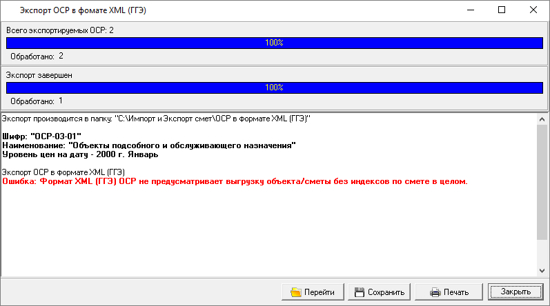

Если ОСР составлен некорректно (не соответствует формату представления объектных сметных расчетов), то процесс экспорта будет отменен и в окне будет описана причина
Smeta.RU Процесс экспорта объектной сметы с ошибкой

Ошибка: Объектная смета содержит сметы несовместимые между собой для экспорта. Решение: Выберите одинаковый способ расчета в параметрах для всех локальных смет и повторите экспорт.
Ошибка: Сметы, входящие в состав ОСР, должны быть расcчитаны в одинаковых уровнях цен. Решение: Установите одинаковые уровни цен в сметах (если необходимо, то пересчитайте их), входящих в ОСР.
Ошибка: ОСР не может быть экспортирован в формате XML (ГГЭ). Одна или несколько Локальных смет в составе ОСР относится к разным Регионам/Подрайонам. Решение: Для экспорта необходимо выбрать одинаковый Регион/Подрайон в Параметрах сметы - вкладка Описание.

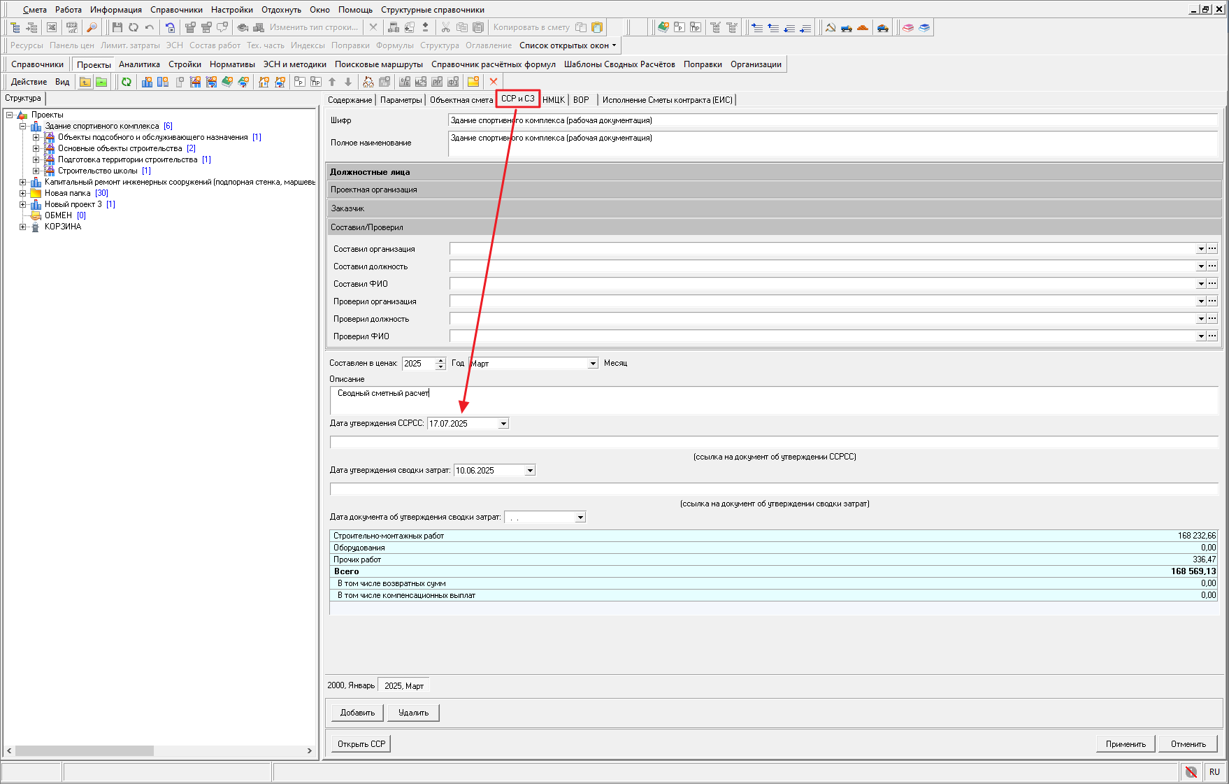

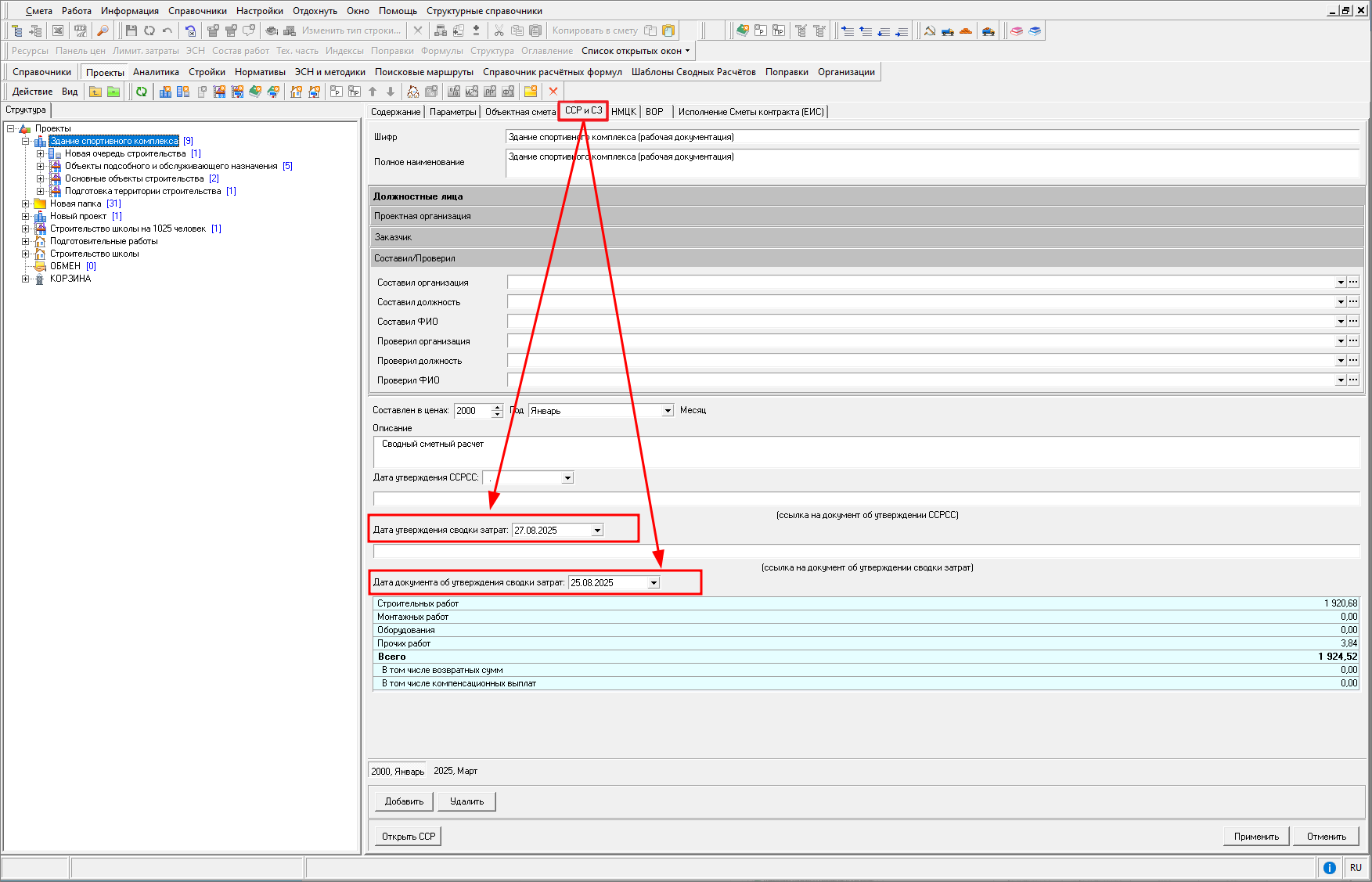

Перед экспортом ССР в формате XML (ГГЭ) необходимо указать дату утверждения ССРСС на вкладке "ССР и СЗ"
Smeta.RU параметры сводного сметного расчета для экспорта в формат XML GGE

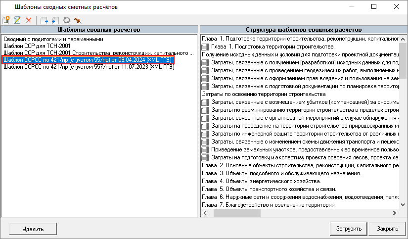

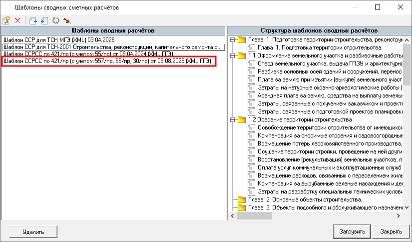

Формат выгрузки регламентирован, поэтому для выгрузки ССР в XML (ГГЭ) необходимо использовать Шаблон ССРСС по 421/пр (XML ГГЭ)
Smeta.RU Шаблон сводного сметного расчета для экспорта в формат XML ГГЭ

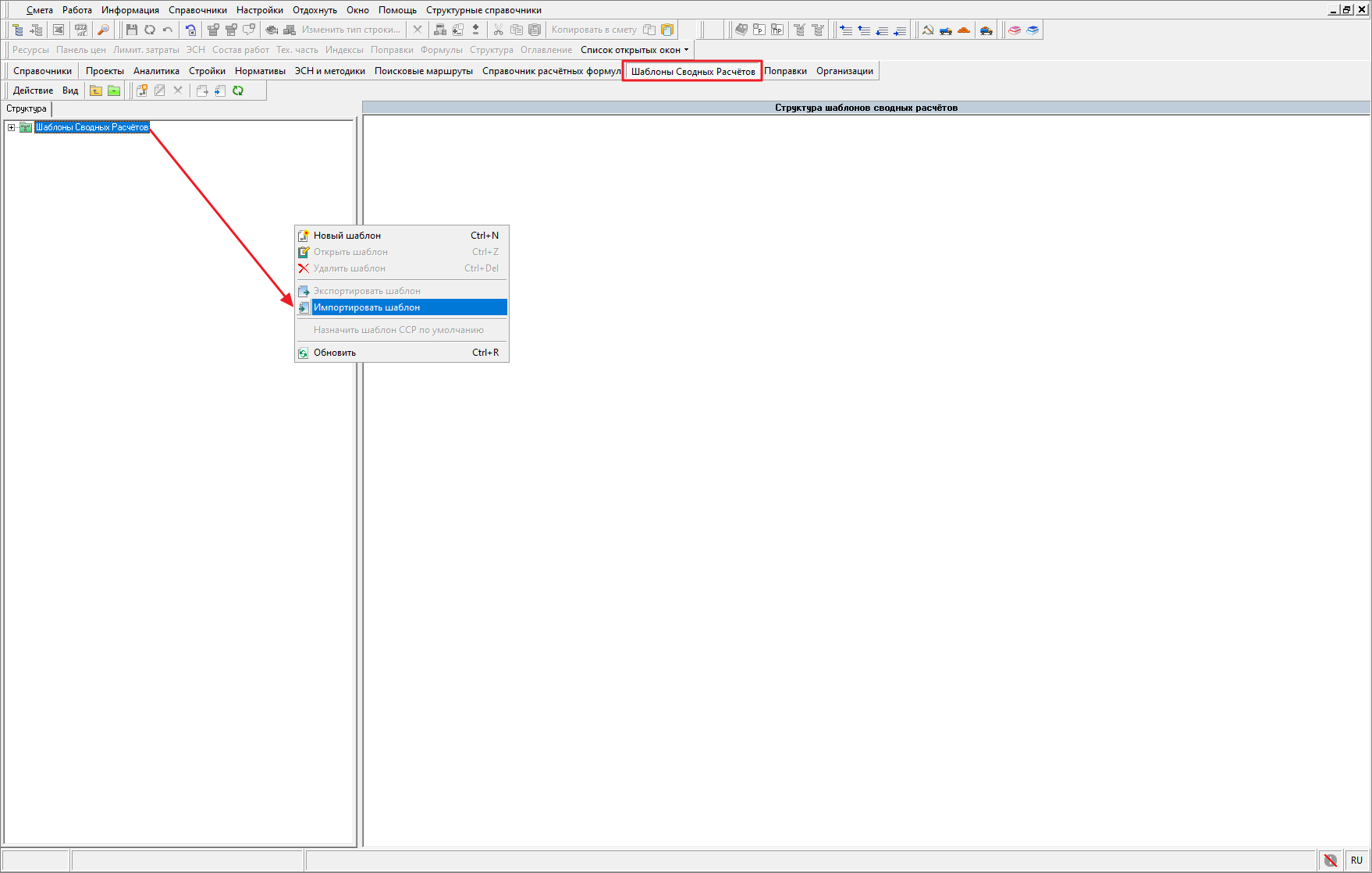

Если такой шаблон отсутствует в программе необходимо его скачать с сайта и загрузить.
Для загрузки шаблона выберите в Менеджере справочник "Шаблоны сводных расчетов", нажмите правой кнопкой мыши - "Импортировать шаблон", укажите файл шаблона, нажмите "Открыть"
Smeta.RU Импорт шаблона сводного сметного расчета

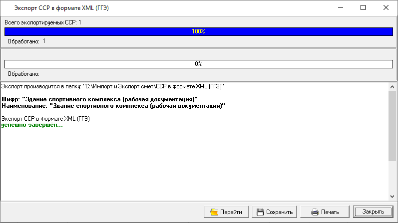

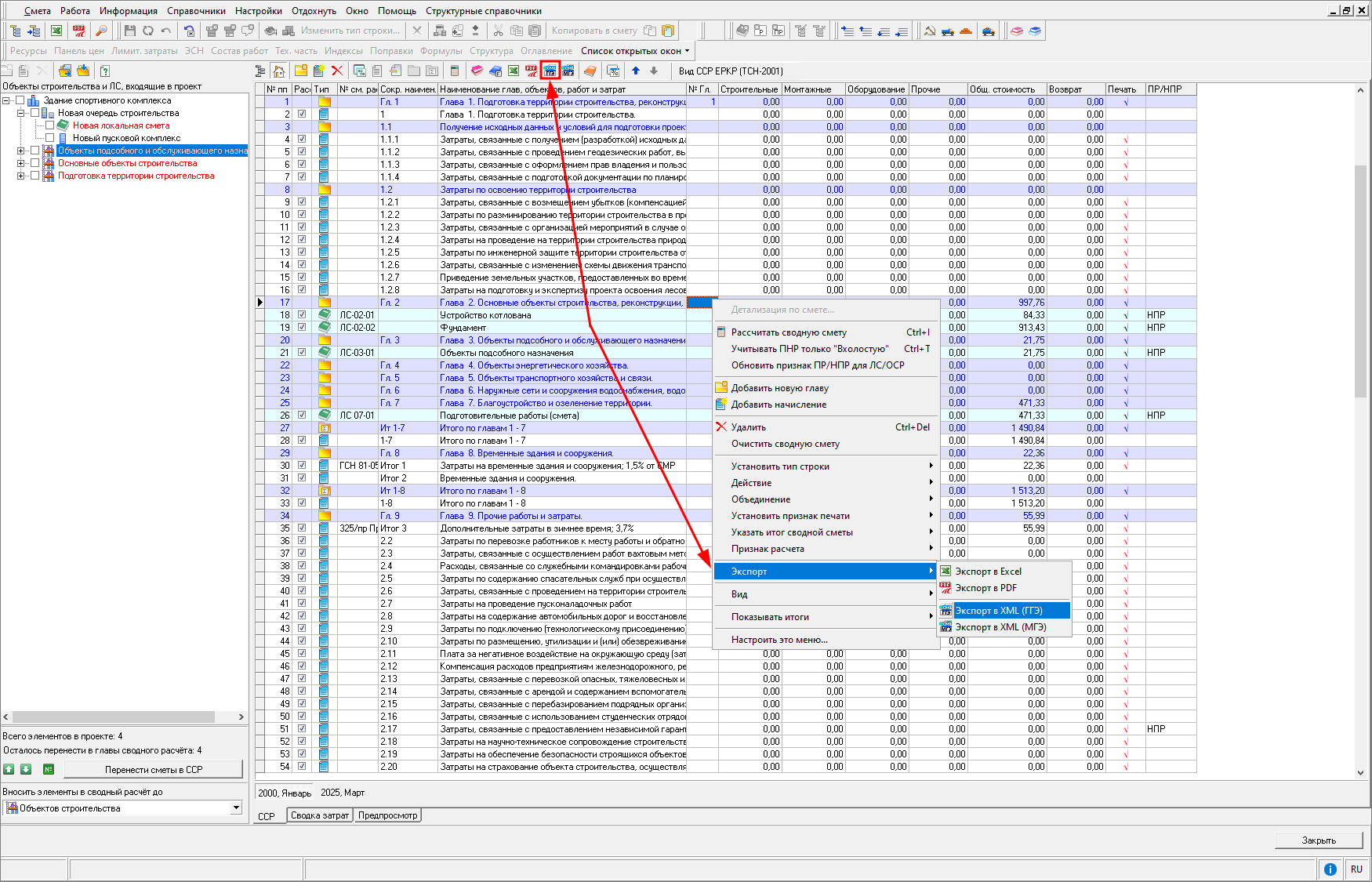

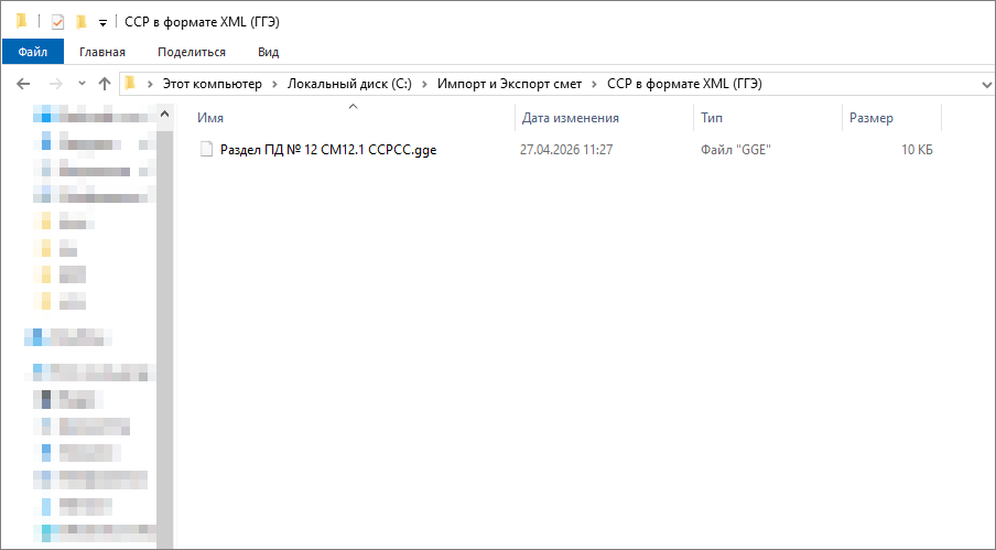

Экспорт ССР в XML ГГЭ производится из открытого ССР, нажмите правой кнопкой мыши, выберите "Экспорт" - "Экспорт в XML (ГГЭ)", либо на панели инструментов нажмите "Экспорт в XML (ГГЭ)"
Smeta.RU Запуск экспорта сводного сметного расчета в XML ГГЭ
Smeta.RU Процесс экспорта сводного сметного расчета в формате XML GGE

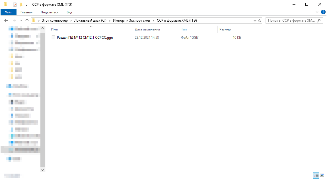

Smeta.RU Папка с файлами экспорта сводного сметного расчета в формат XML ГГЭ

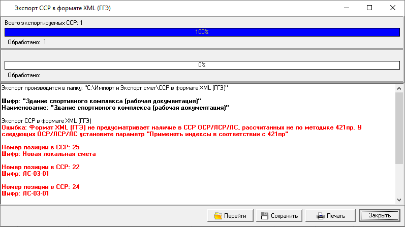

Если ССР составлен некорректно (не соответствует формату представления сводных сметных расчетов), то процесс экспорта будет отменен и в окне будет описана причина
Smeta.RU Процесс экспорта сводного сметного расчета в формат XML GGE с ошибкой
Типичные ошибки
Ошибка: Строка "Итоговые стоимостные показатели ССРСС" в сводном сметном расчёте не найдена. Решение: Используйте актуальный шаблон ССРСС для экспорта XML (ГГЭ).
Ошибка: Необходимо задать дату утверждения сводной сметы. Решение: В Менеджере на вкладке "ССР И СЗ" укажите дату утверждения ССРСС.
Ошибка: Сводный сметный расчёт рассчитывается с детализацией до локальных смет и объектов строительства. Решение: Внесите сметы в ССР с детализацией до локальных смет или объектов строительства.
Ошибка: Согласно п.42 Методики 421пр, результаты вычислений и итоговые данные Сводного сметного расчета стоимости строительства указываются в тысячах рублей, с округлением до двух знаков после запятой. Решение: Выберите в контекстном меню - Показывать итоги до тысяч.
Ошибка: В сводном сметном расчёте не найдена глава .... Решение: Используйте шаблон ССРСС для экспорта XML (ГГЭ) ССР.
Ошибка: Формат XML (ГГЭ) не предусматривает наличие в ССР ОСР/ЛСР/ЛС, рассчитанных не по методике 421пр. Решение: В перечисленных ОСР/ЛСР/ЛС установите параметр "Применять индексы в соответствии с 421пр".

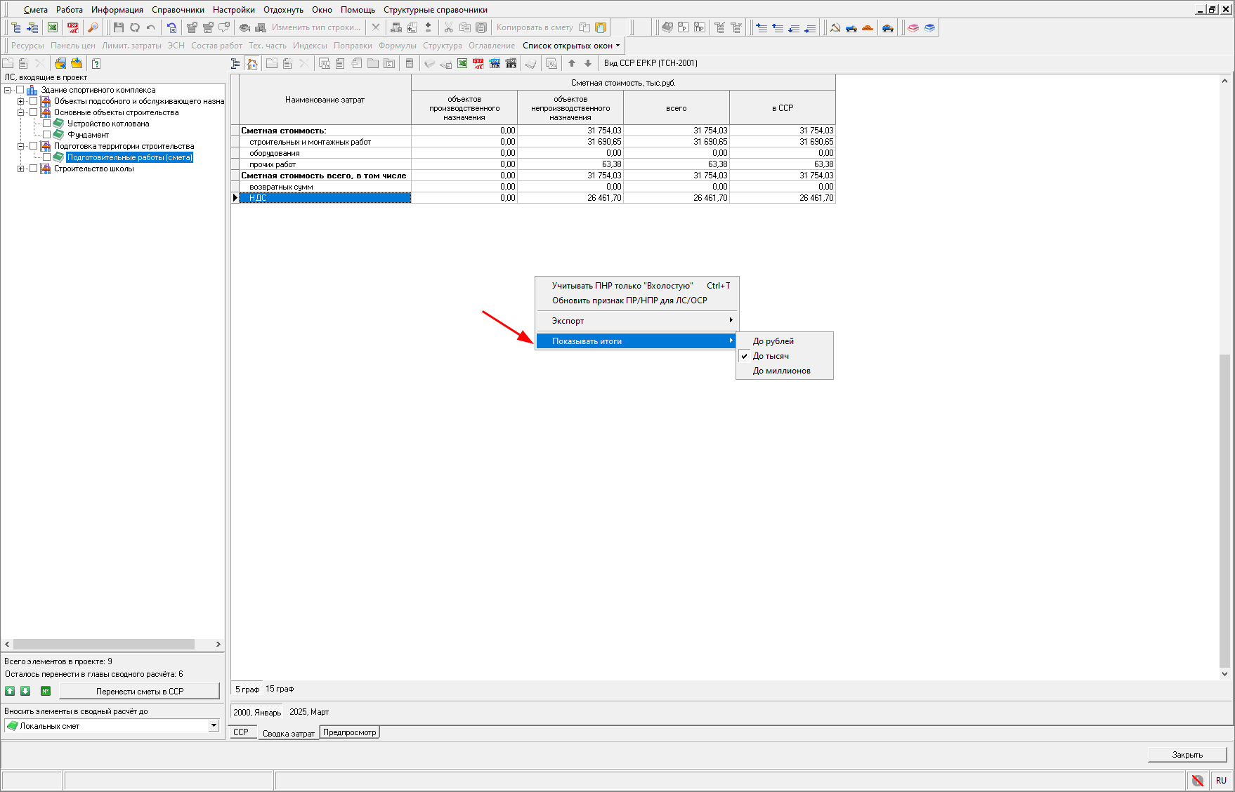

Перед тем как осуществлять экспорт в формат XML (ГГЭ), убедитесь, что на вкладке "ССР и СЗ" проставлены дата документа об утверждении сводки затрат и дата утверждения сводки затрат
Smeta.RU Параметры сводки затрат для экспорта в формат XML GGE
Согласно п. 42 Методики по приказу № 421/пр, результаты вычислений и итоговые данные сводки затрат формы "5 граф" указываются в тысячах рублей, с округлением до двух знаков после запятой. Убедитесь, что разрядность стоимостных показателей в сводке затрат указана до тыс. руб., иначе экспорт в формат XML (ГГЭ) будет прерван. Изменить разрядность можно в контекстном меню - "Показать итоги" - "До тысяч"
Smeta.RU Округление значений в сводке затрат

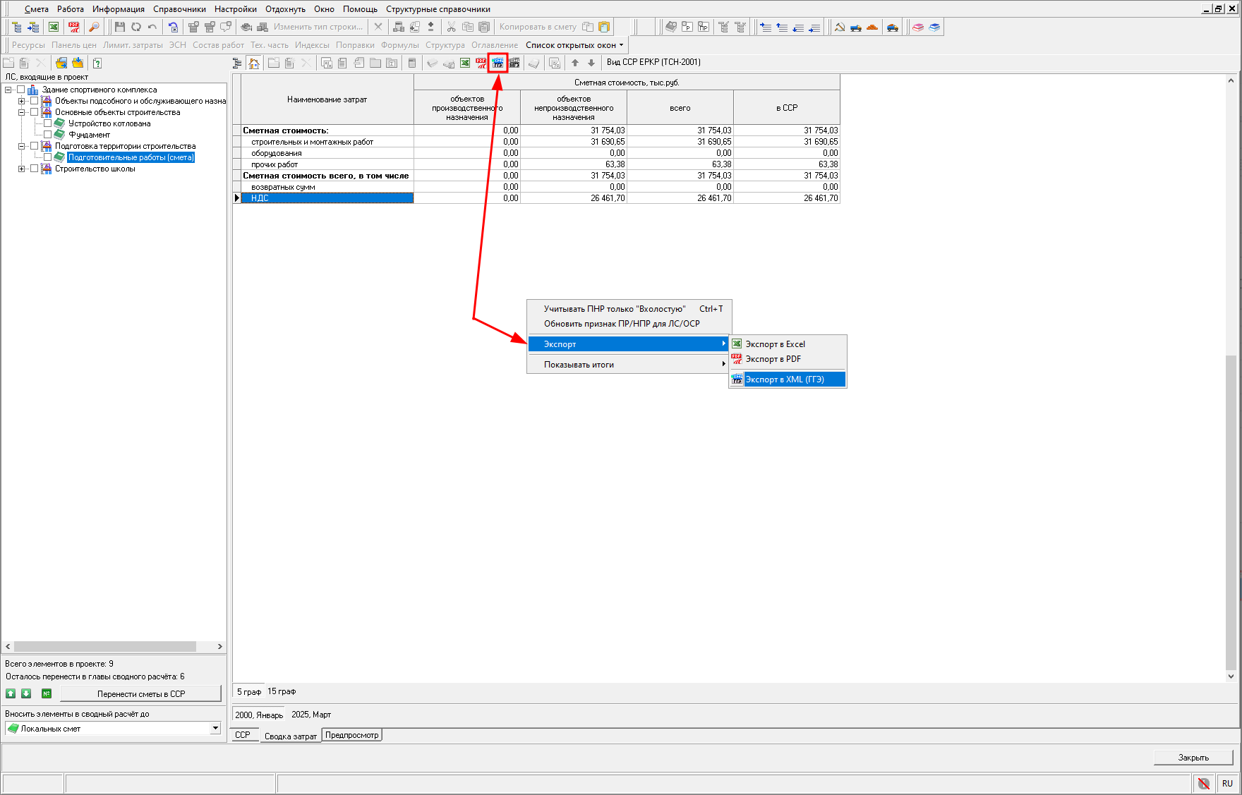

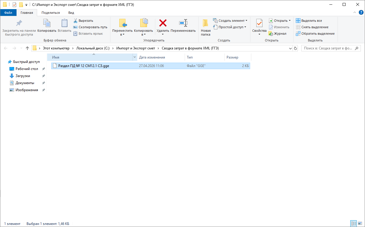

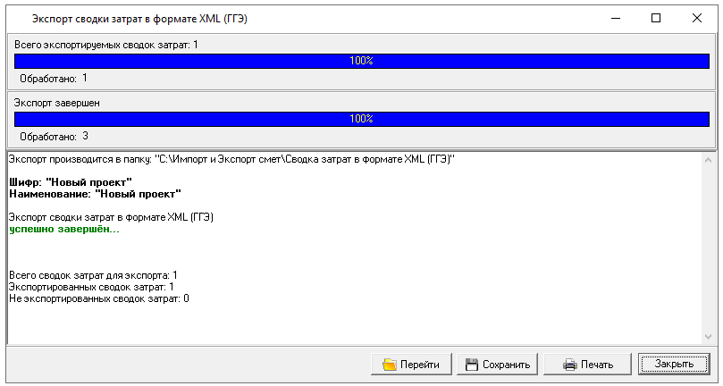

Экспорт сводки затрат в формате XML (ГГЭ) производится на вкладке "Сводка затрат" через панель инструментов, либо через контекстное меню - "Экспорт" - "Экспорт в XML (ГГЭ)"
Smeta.RU Запуск экспорта сводки затрат в формат XML ГГЭ

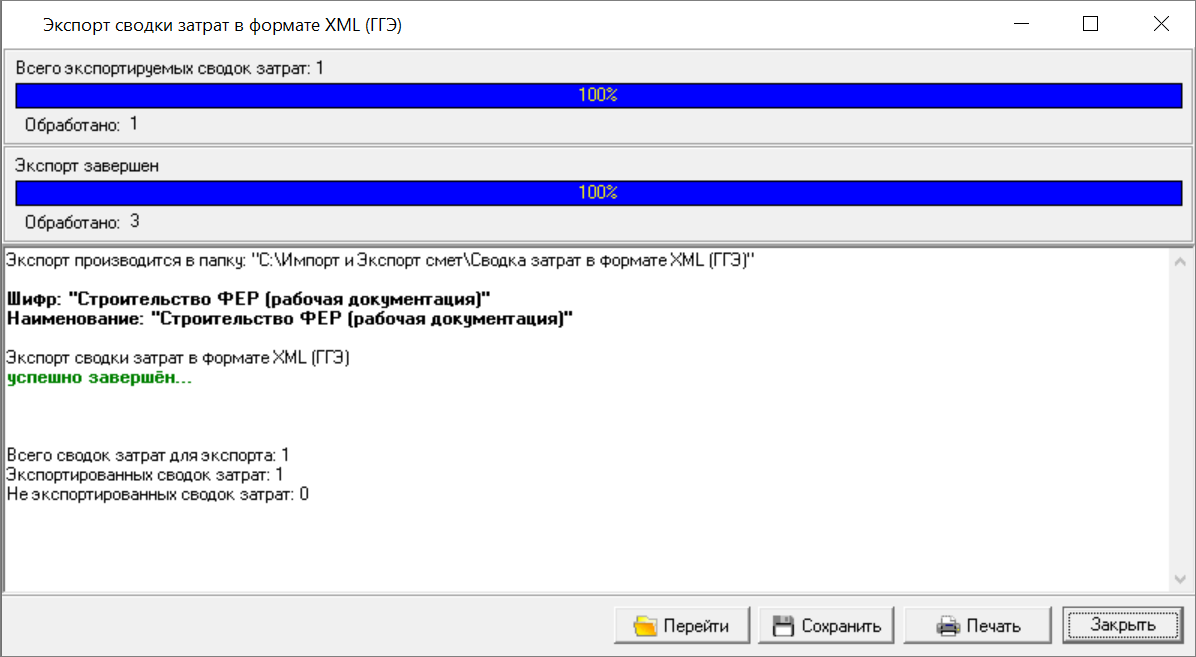

Smeta.RU Процесс успешного экспорта сводки затрат в формат XML GGE
Smeta.RU Папка с файлами экспорта сводки затрат в формат XML GGE

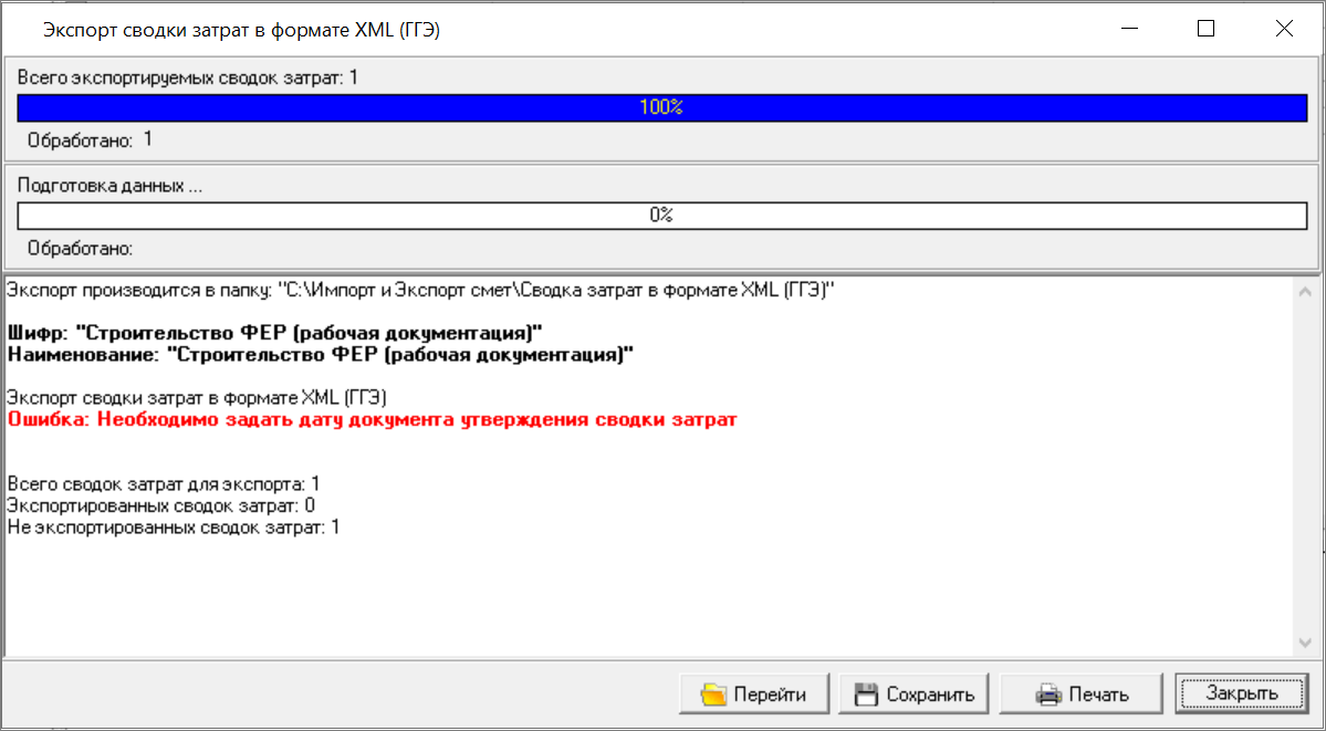

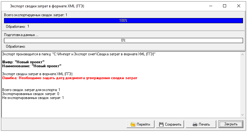

Если СЗ составлена некорректно (не соответствует формату представления данных), то процесс экспорта будет отменен и в окне будет описана причина
Smeta.RU Процесс экспорта сводки затрат в формат XML GGE с ошибкой
Типичные ошибки
Ошибка: Необходимо задать дату документа утверждения сводки затрат. Решение: В Менеджере на вкладке "ССР И СЗ" укажите дату документа утверждения сводки затрат.
Ошибка: Формат XML (ГГЭ) не предусматривает наличие в Сводке затрат ОСР/ЛСР/ЛС, рассчитанных не по методике 421пр. Решение: В перечисленных ОСР/ЛСР/ЛС установите параметр "Применять индексы в соответствии с 421пр"
Ошибка: Согласно п.42 Методики 421пр, результаты вычислений и итоговые данные Сводки затрат указываются в тысячах рублей, с округлением до двух знаков после запятой. Решение: Выберите в контекстном меню - Показывать итоги до тысяч.

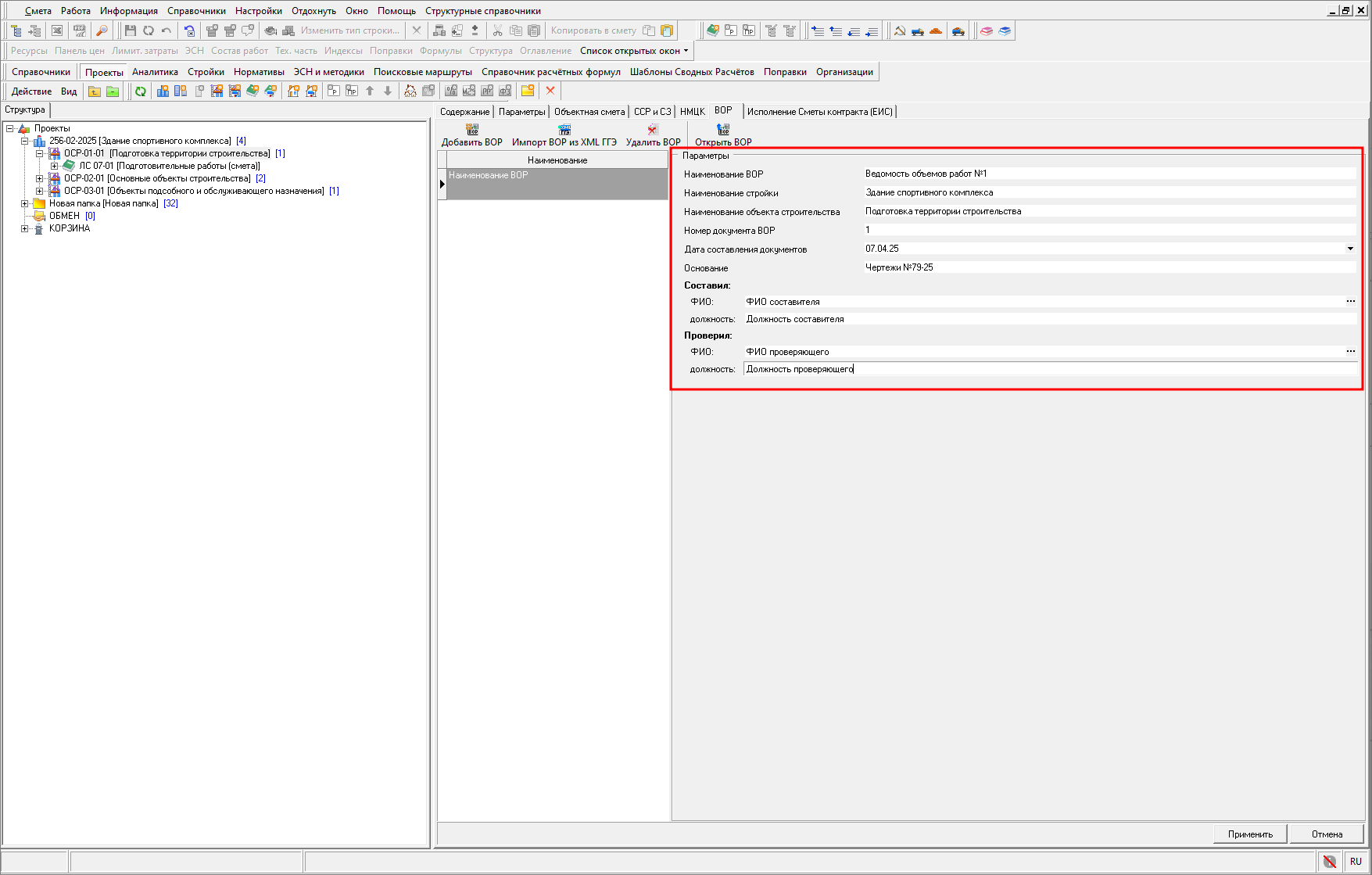

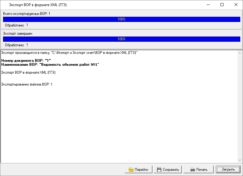

Экспорт ведомости объемов работ (ВОР) в GGE
Перед осуществлением экспорта в формат XML (ГГЭ) убедитесь, что параметры ВОР заполнены
Smeta.RU Параметры ведомости объемов работ для экспорта в формат XML GGE

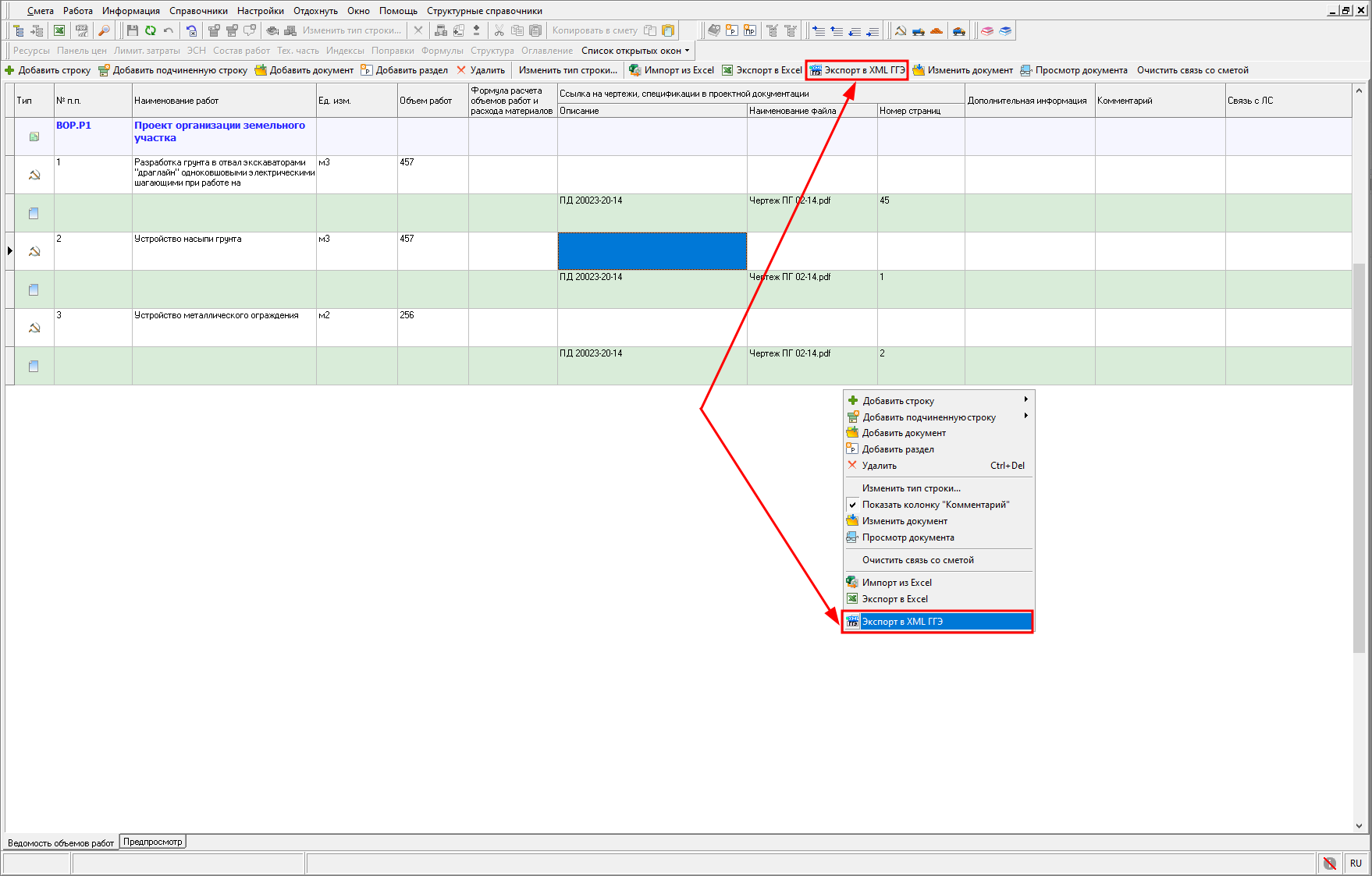

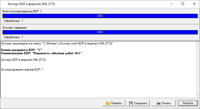

Для экспорта в формат XML (ГГЭ) ведомости объемов работ нажмите в панели инструментов "Экспорт в XML (ГГЭ)", либо нажмите соответствующий пункт в контекстном меню
Smeta.RU Запуск экспорта ведомости объемов работ в формат XML ГГЭ
Smeta.RU Процесс экспорта ведомости объемов работ в формат XML ГГЭ

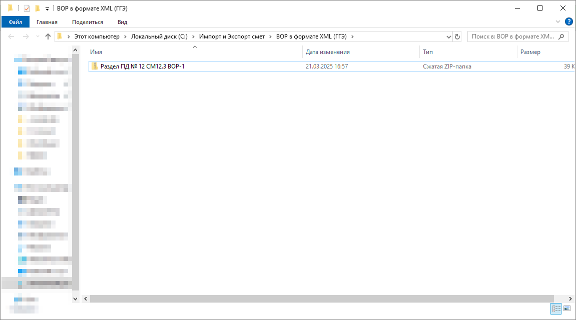

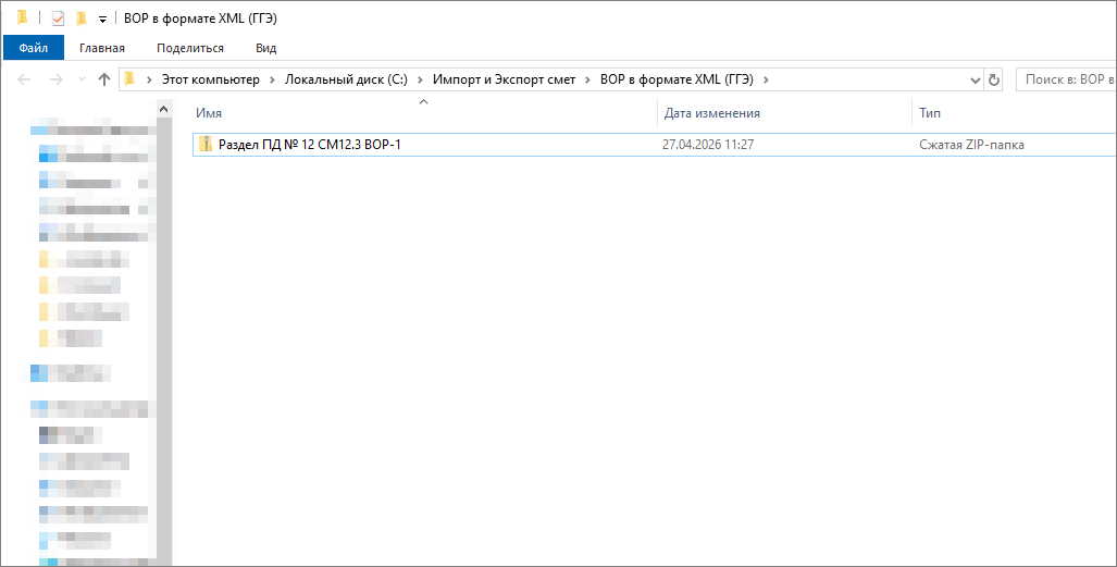

Smeta.RU Папка с файлами ведомости объемов работ в формат XML GGE

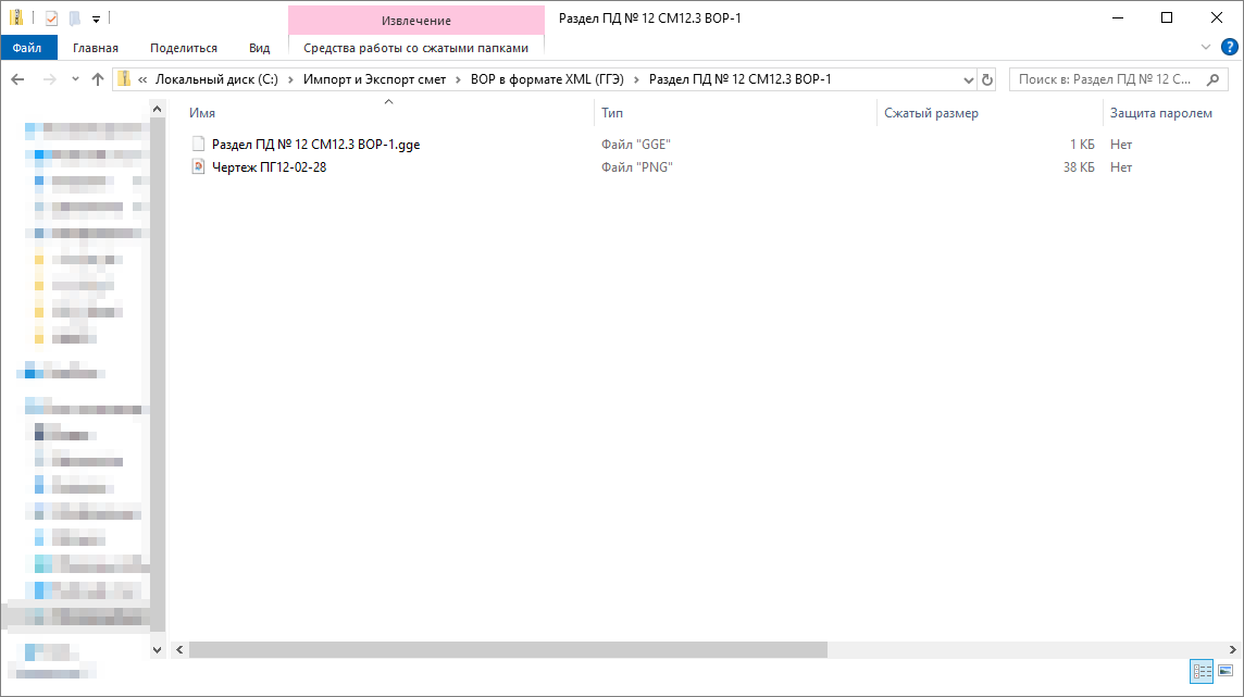

В процессе экспорта сформируется архив с файлом данных ведомости объемов работ и обосновывающими документами, которые были загружены в программу
Smeta.RU Архив с данными ведомости объемов работ в формат XML ГГЭ

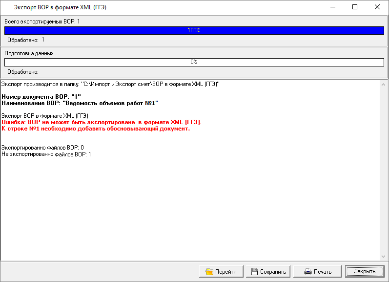

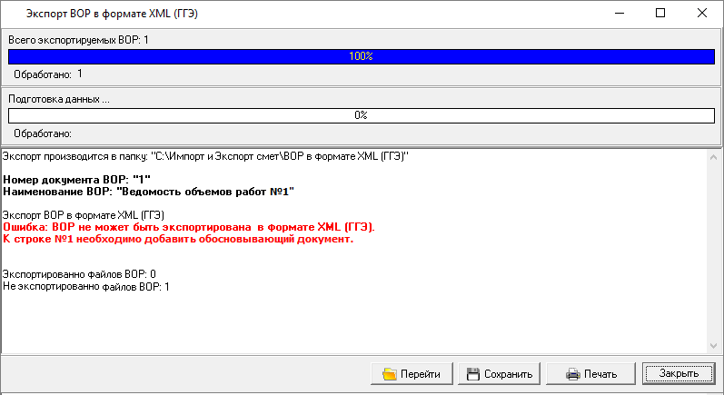

Если ВОР составлена некорректно (не соответствует формату представления данных), процесс экспорта будет прерван, в окне будет описана причина
Smeta.RU Процесс экспорта ведомости объемов работ с ошибкой
Типичные ошибки
Ошибка: ВОР не может быть экспортирована в формате XML (ГГЭ). Решение: К указанной строке необходимо привязать обосновывающий документ.

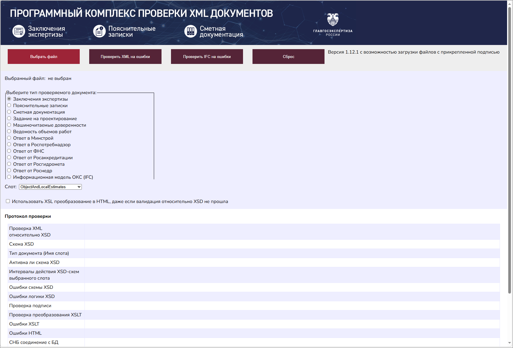

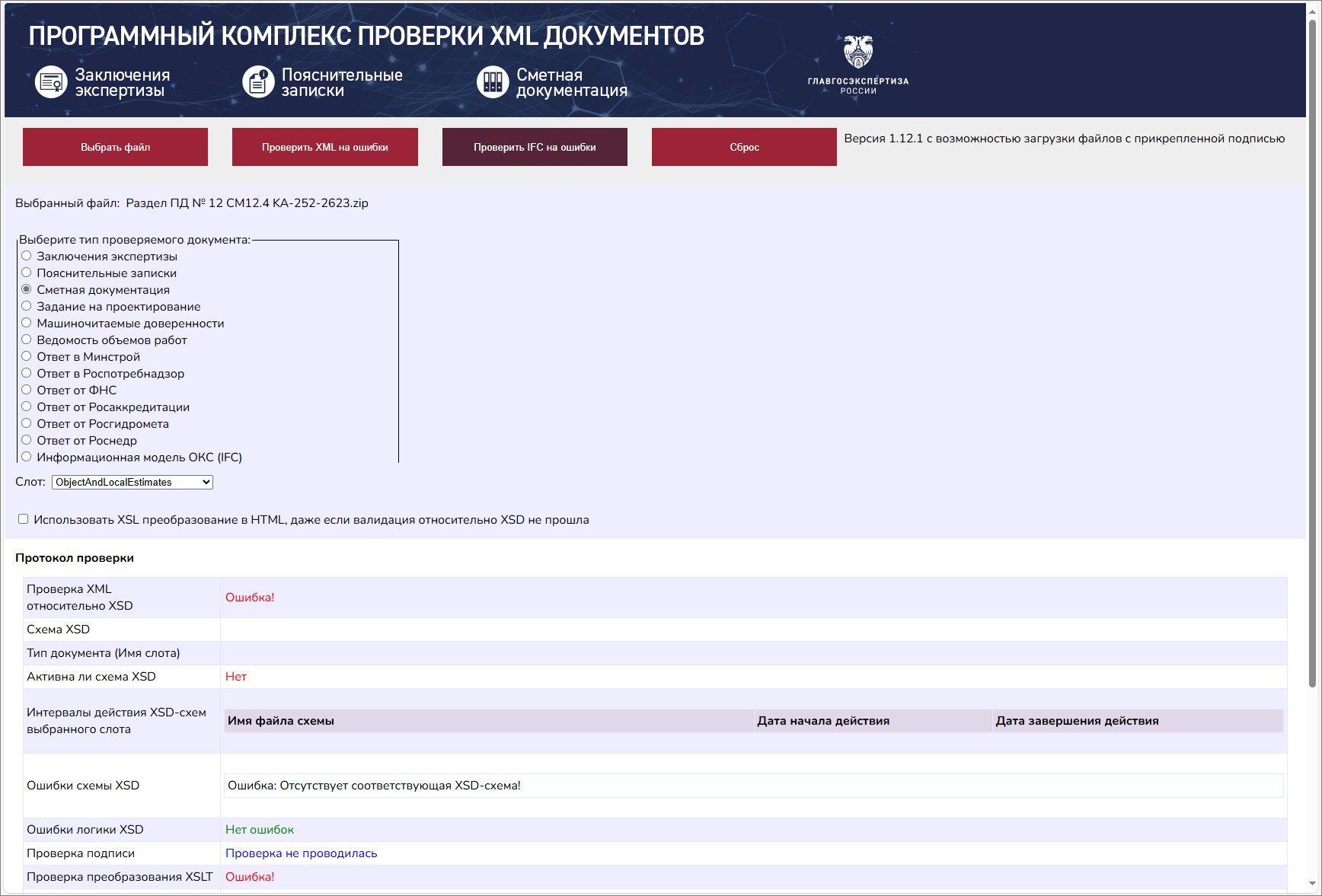

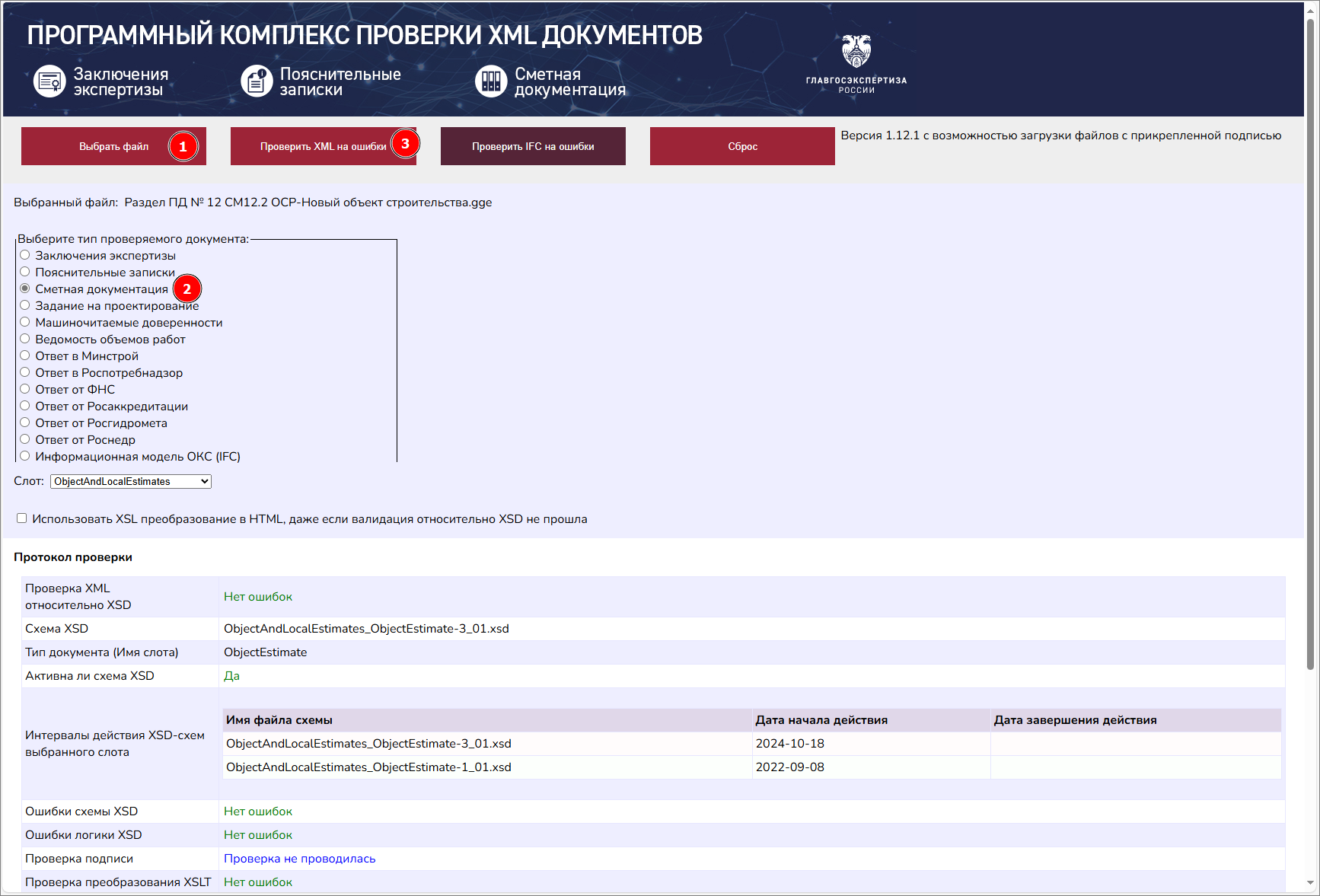

Программный комплекс проверки XML документов

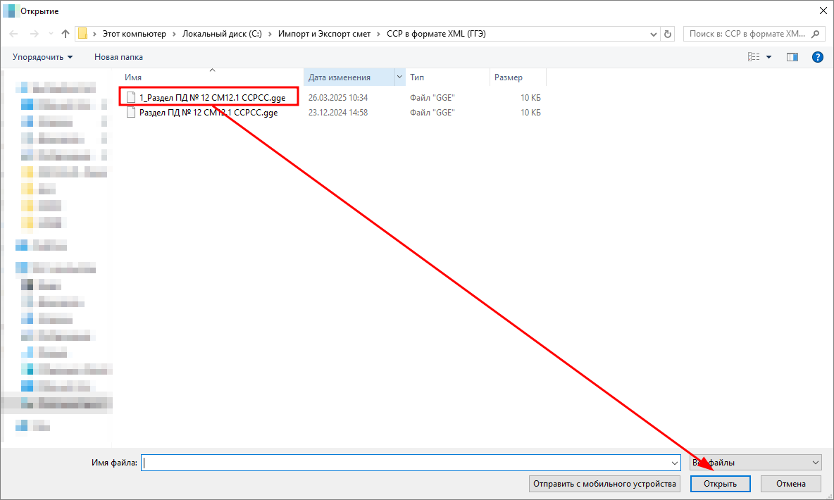

Перед передачей сметной документации на экспертизу можно воспользоваться Сервисом проверки и визуализации заключений экспертизы и сметной документации (CheckXML/Чекхмл)
Smeta.RU Программный комплекс проверки XML-Документов, CheckXML/Чекхмл
Нажмите "Выбрать файл" и выберите файл с расширением .gge, ниже поставьте переключатель "Сметная документация" и нажмите "Проверить XML на ошибки". Если все корректно, то появится окно с выходной формой, окно с результатом проверки и текст "Нет ошибок"
Smeta.RU Загрузка сметной документации в сервис комплексной проверки сметных расчетов

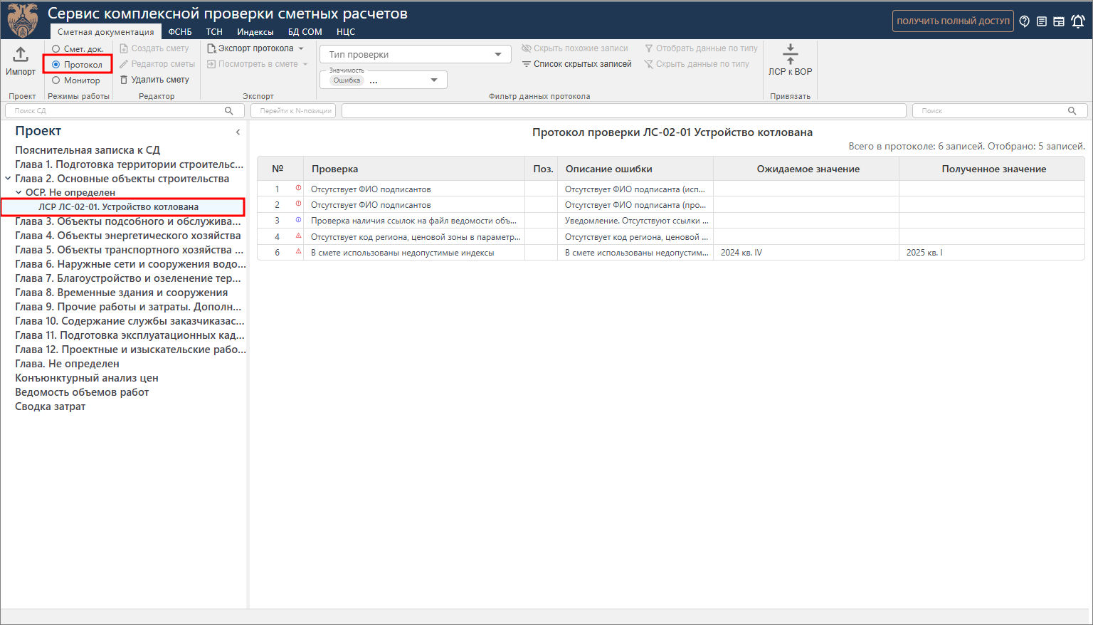

Если были допущены ошибки, то дополнительных окон не появится, в строке Проверка XML относительно XSD будет текст "Ошибка!", в строке Ошибки схемы будут указаны ошибки
Smeta.RU Ошибка в документе при загрузке сметы в сервис комплексной проверки смет

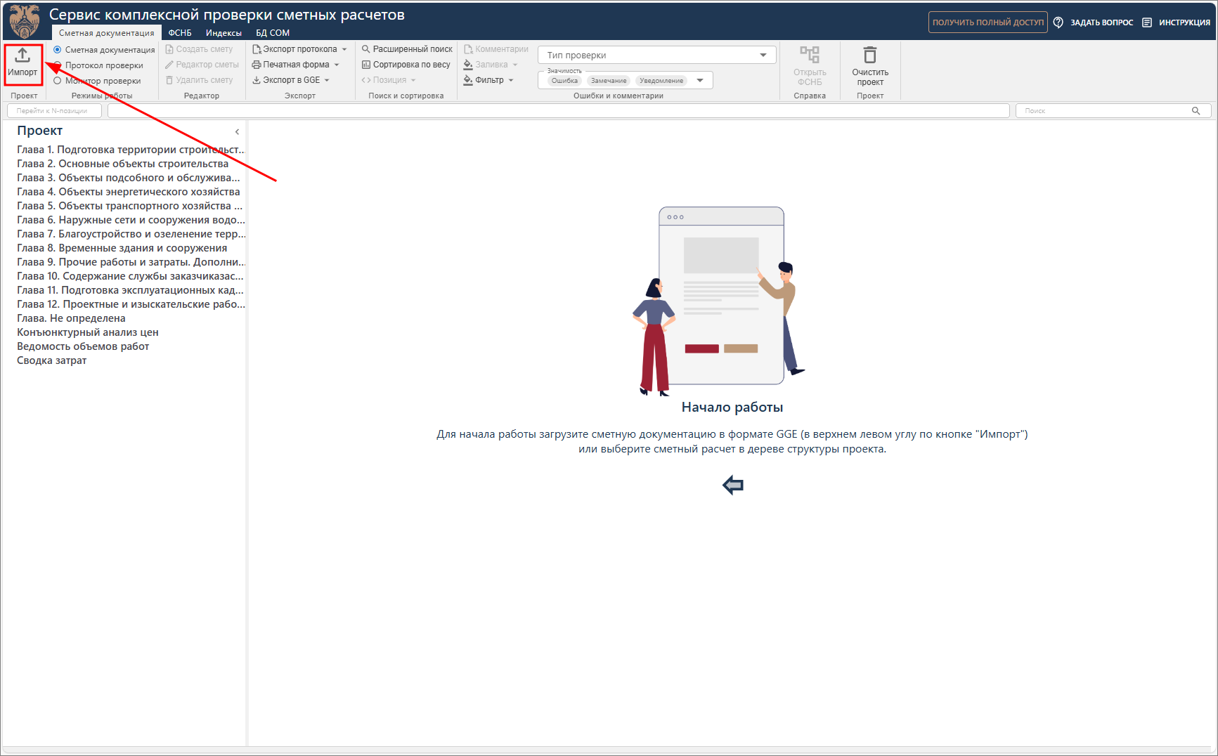

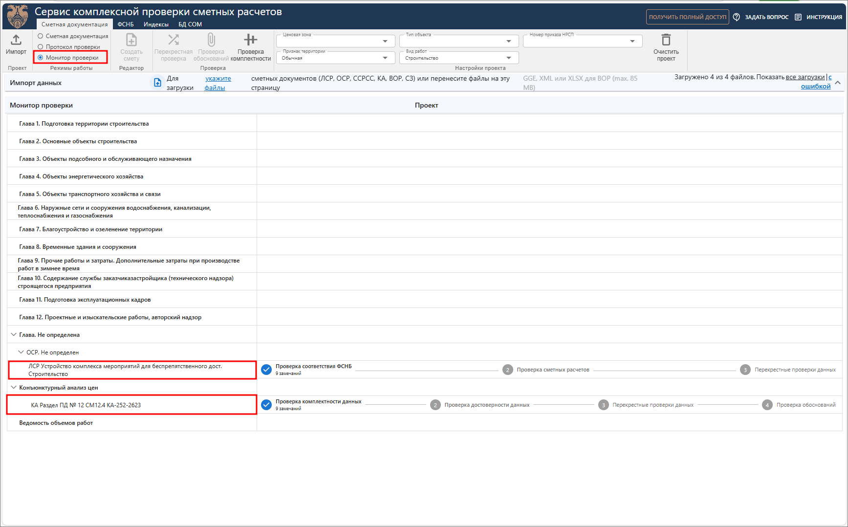

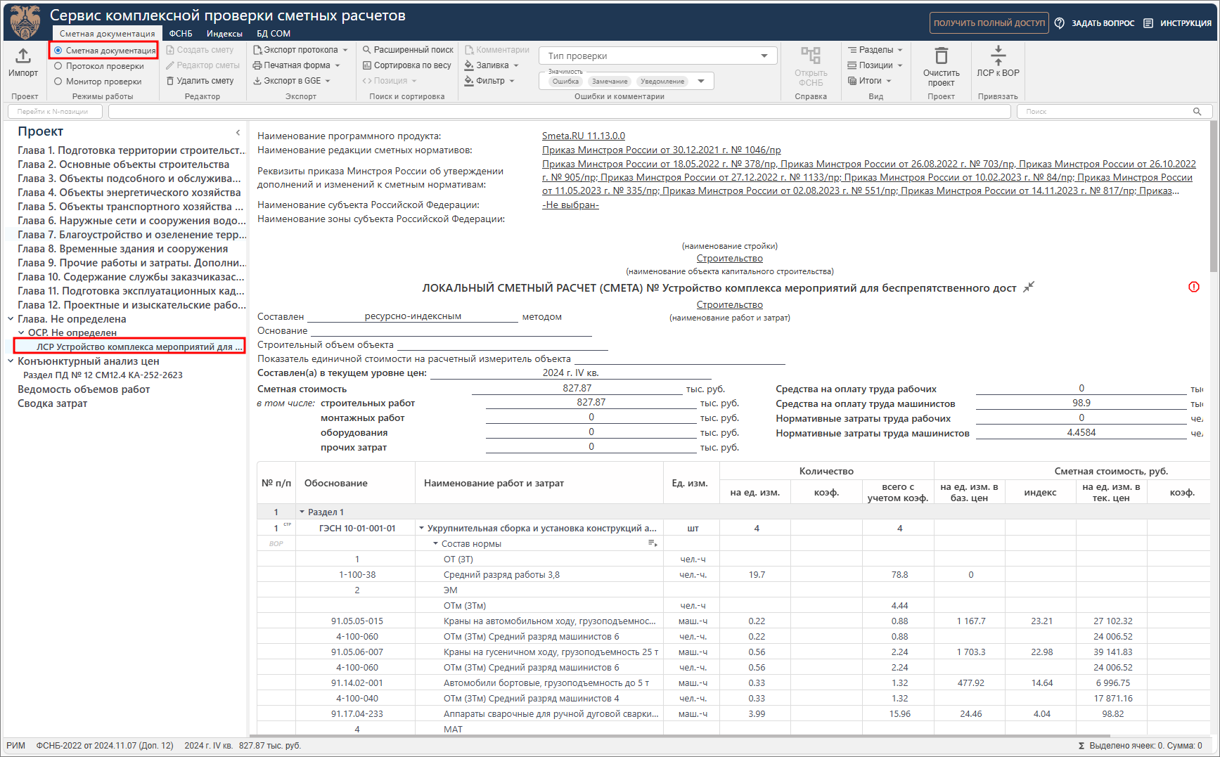

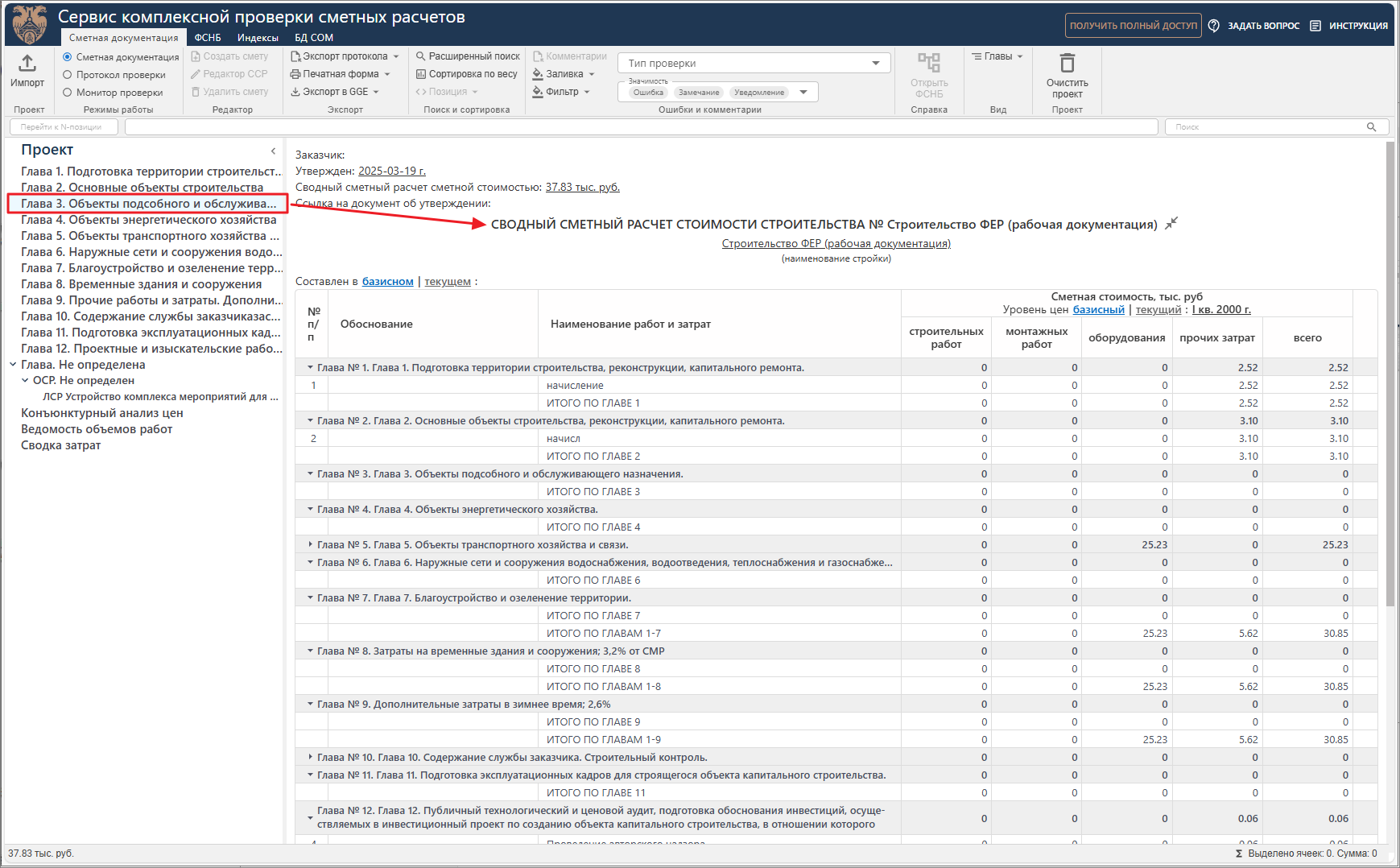

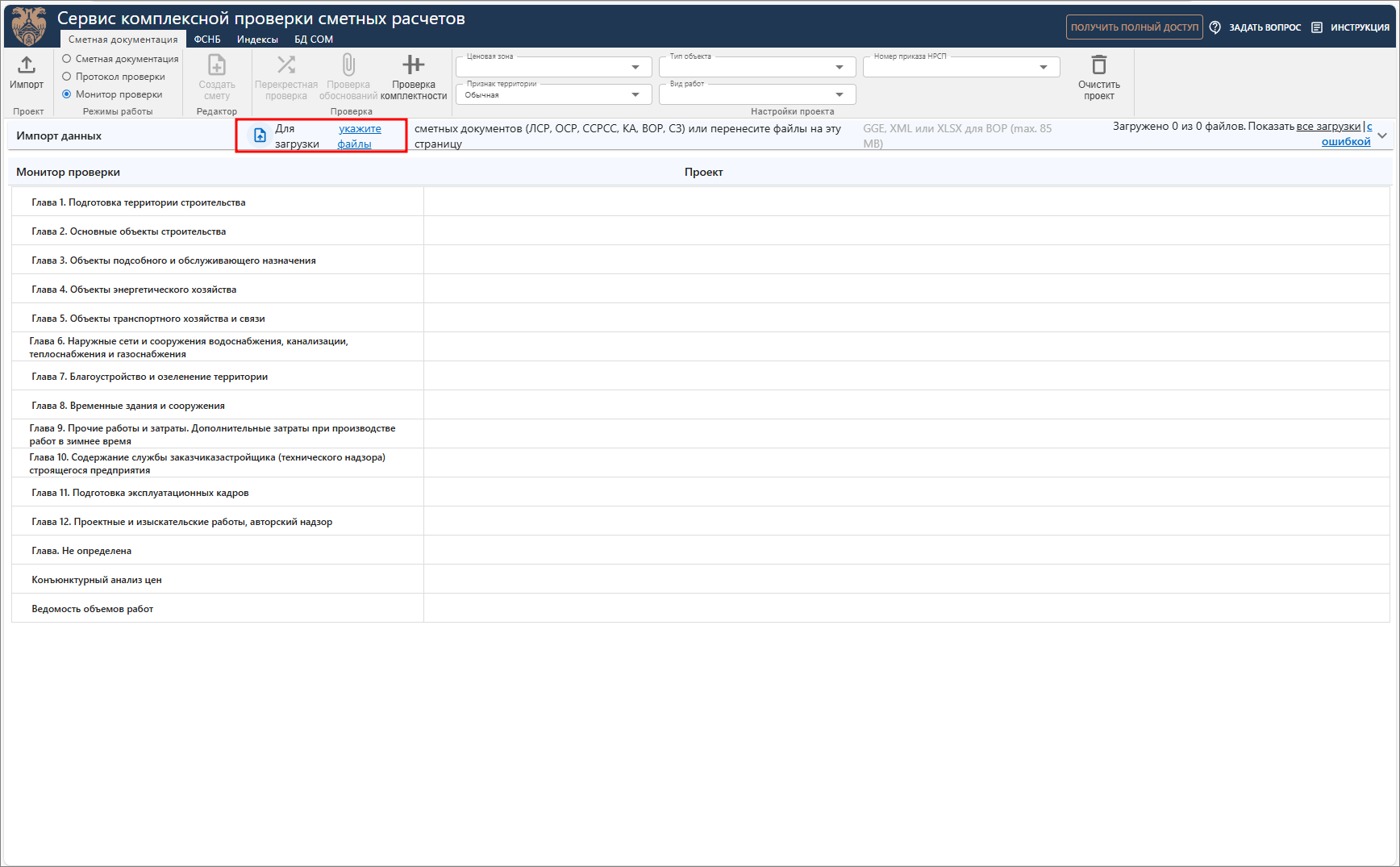

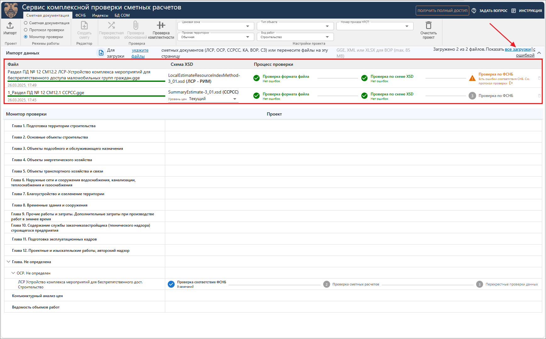

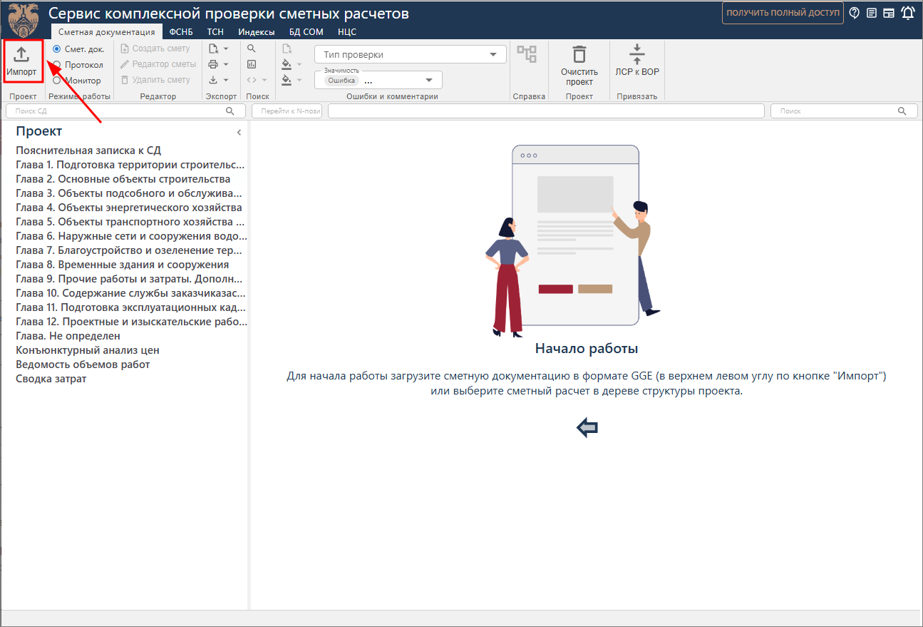

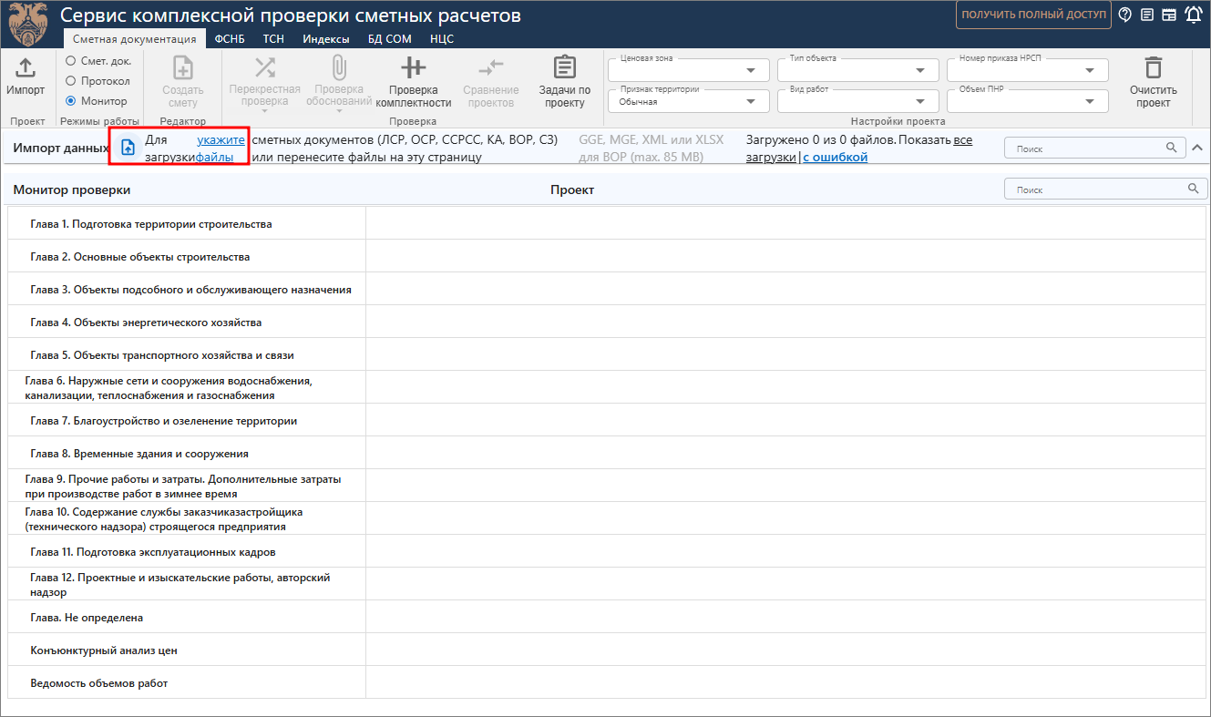

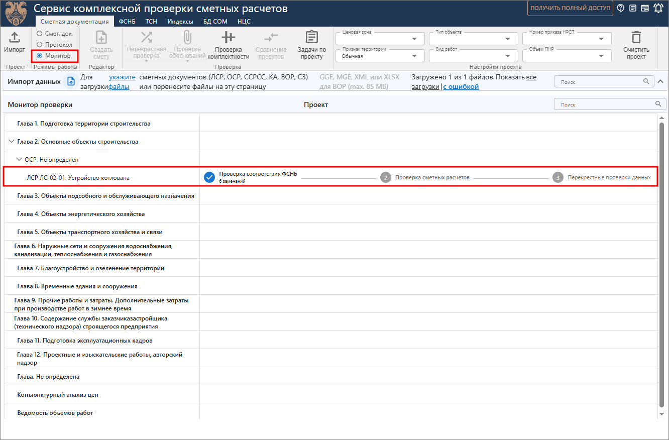

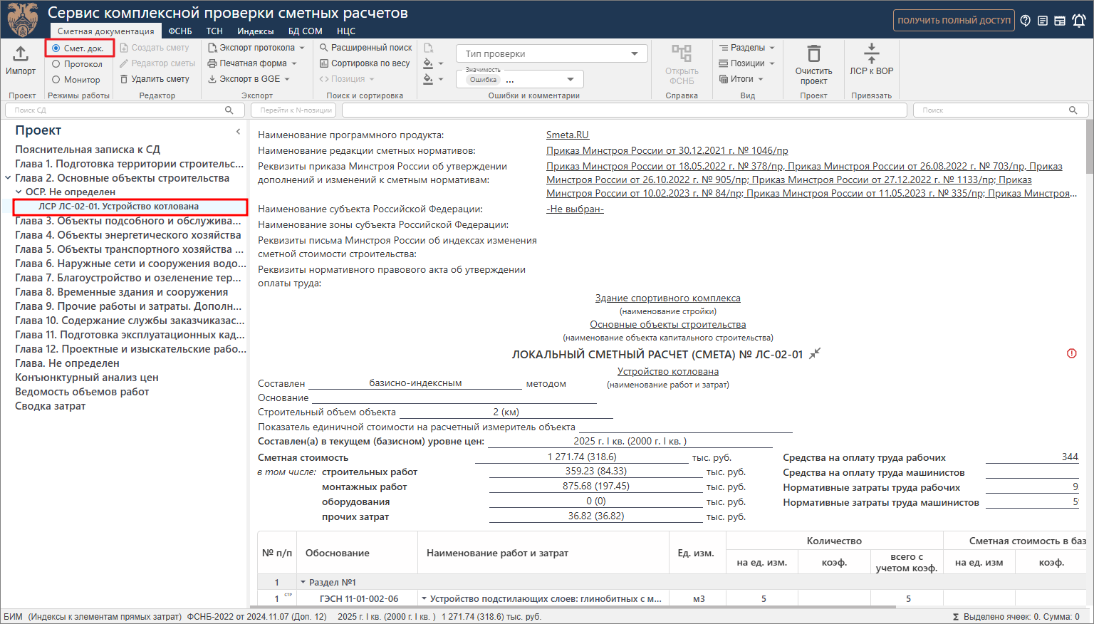

Сервис комплексной проверки сметных расчетов (КПСР)
Перед передачей сметной документации на экспертизу можно воспользоваться Сервисом комплексной проверки сметных расчетов (КПСР).
На странице сервиса нажмите "Импорт"
Smeta.RU Импорт смет в сервис комплексной проверки сметных расчетов
В строке "Импорт данных" нажмите "укажите файлы" или перенесите файлы на эту страницу
Smeta.RU Импорт даннных в сервис комплексной проверки сметных расчетов

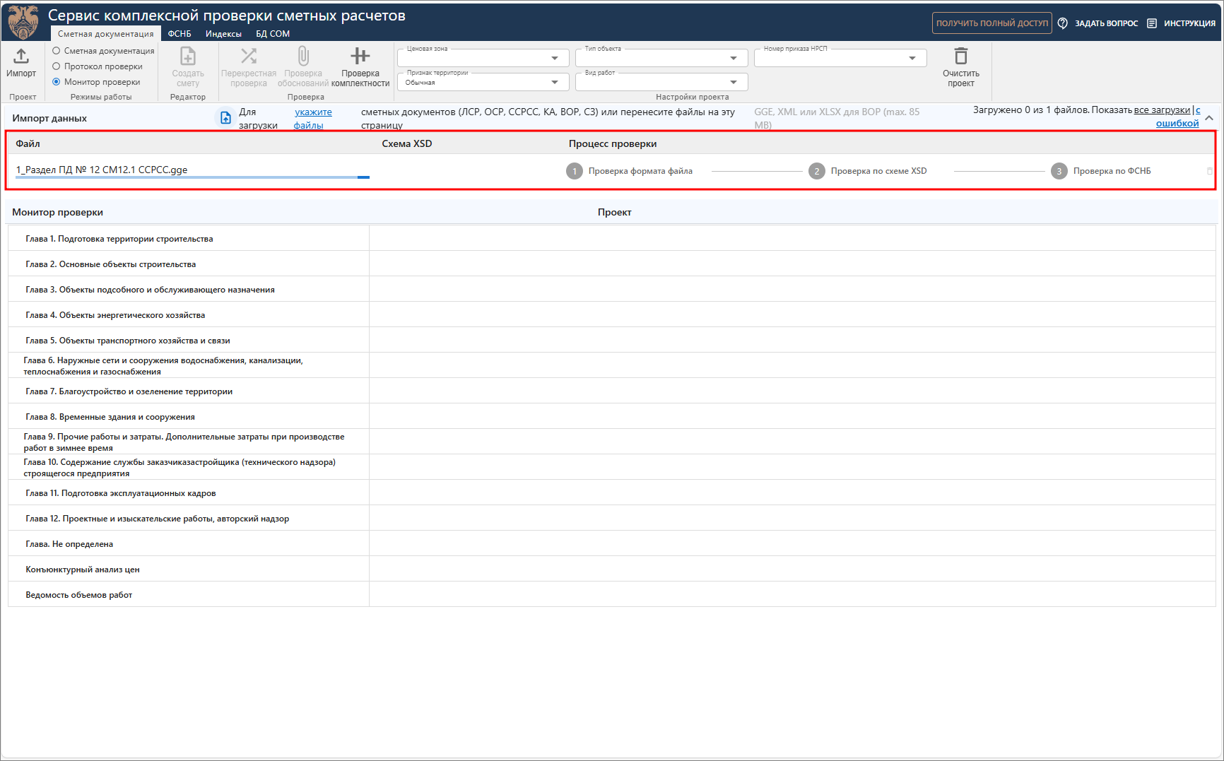

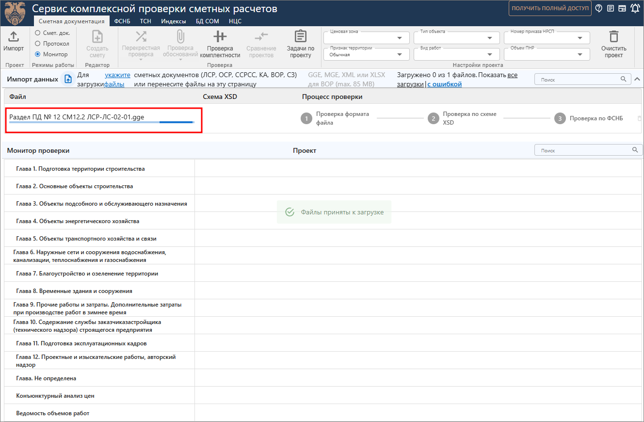

Сервис поддерживает пакетную загрузку, можно выбрать как один, так и сразу несколько файлов. Выбери файл (файлы) и нажмите "Открыть".

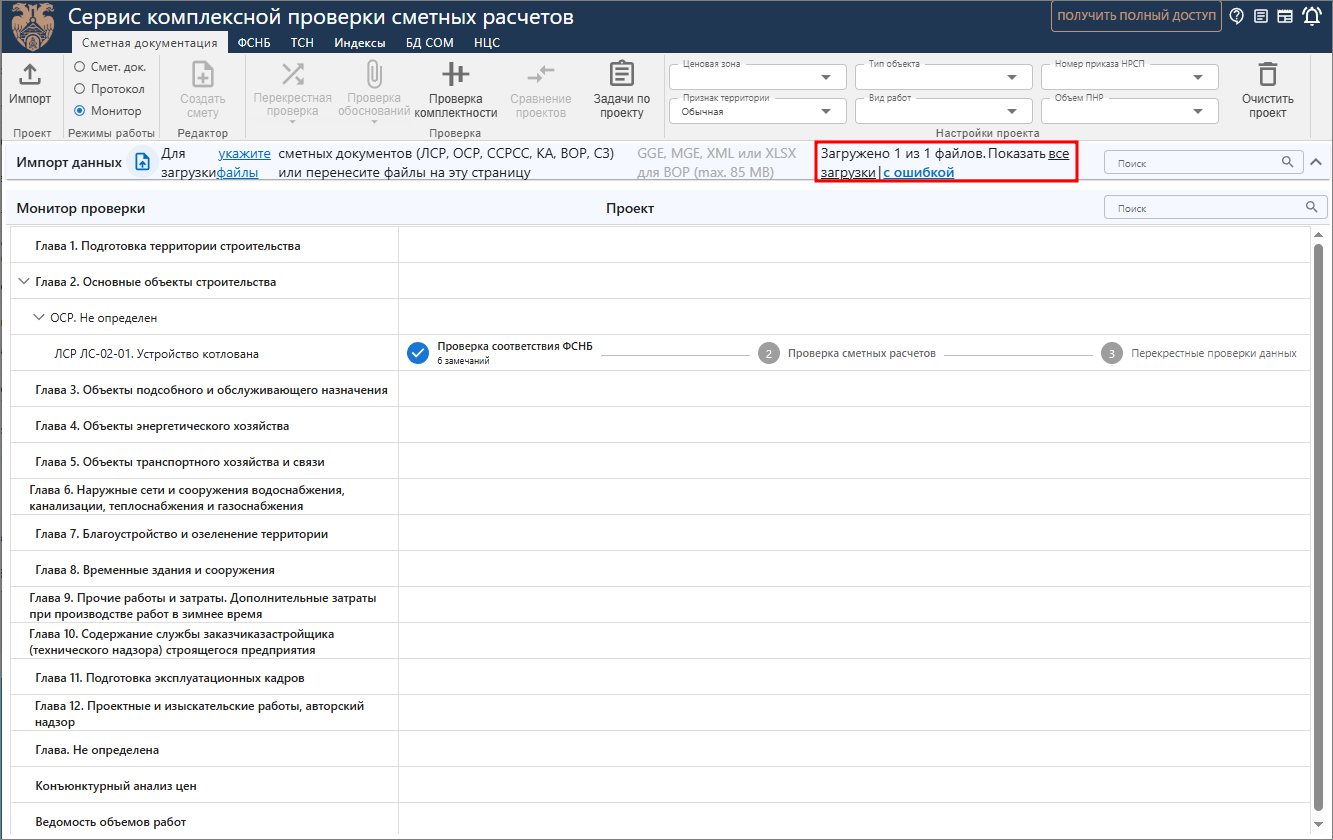

Дождитесь окончания процесса загрузки
Smeta.RU Процесс загрузки смет в сервис комплексной проверки сметных расчетов

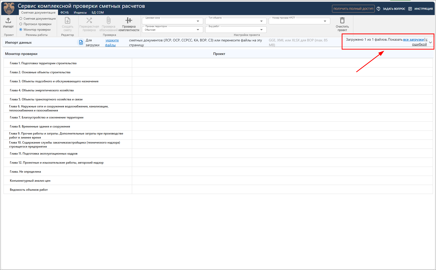

В строке "Импорт данных" можно посмотреть статус загрузки
Smeta.RU Статус загрузки смет в сервис комплексной проверки сметных расчетов
Полный список загруженных файлов можно увидеть нажав на "все загрузки".
На вкладке "Монитор проверки" отображаются все загруженные документы и результаты их проверки
Smeta.RU Монитор проверки сервиса комплексной проверки сметных расчетов
На вкладке "Протокол проверки" отображается Протокол проверки загруженного документа
Smeta.RU Вкладка Протокол проверки сервиса комплексной проверки сметных расчетов
На вкладке "Сметная документация" отображаются документы
Smeta.RU Вкладка Сметная документация в сервисе комплексной проверки сметных расчетов
