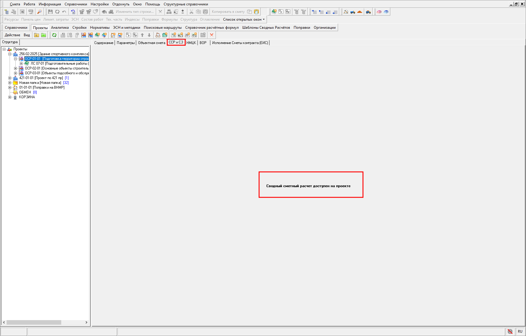

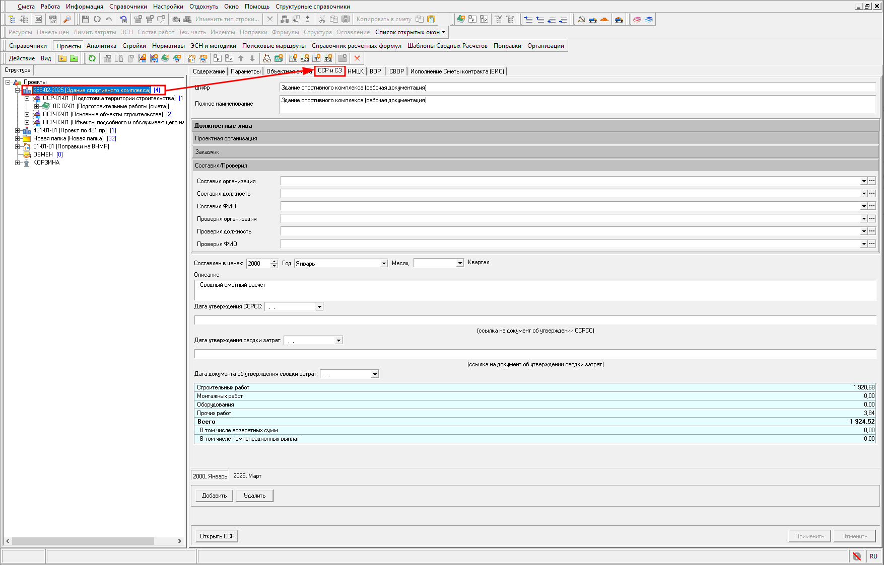

Создание ССР возможно для узла Проект
Smeta.RU Создание сводного сметного расчета на узле Проект
Параметры ССР задаются на вкладке "ССР и СЗ"
Smeta.RU Параметры сводного сметного расчета

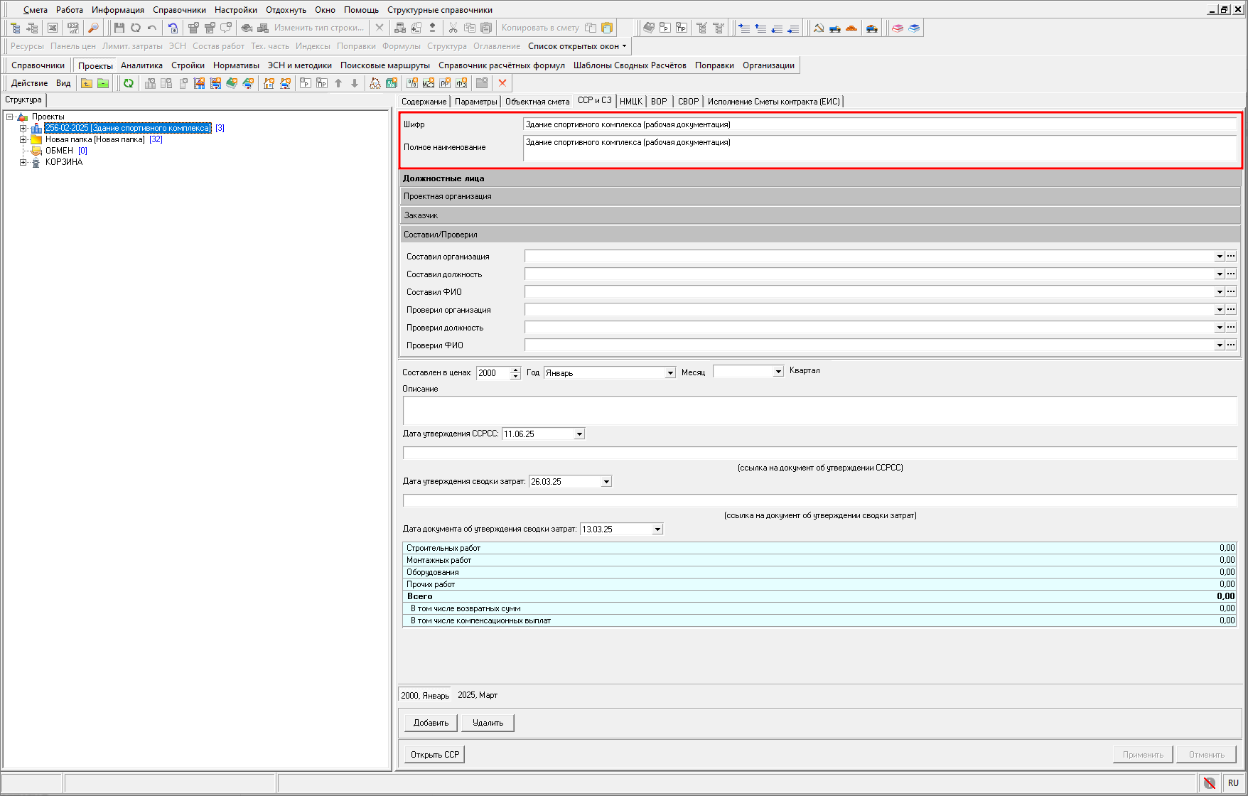

Шифр и Полное наименование - данные сводного сметного расчета. Используются в выходных формах и при экспорте в формат XML ГГЭ и МГЭ
Smeta.RU Шифр и полное наименование сводного сметного расчета

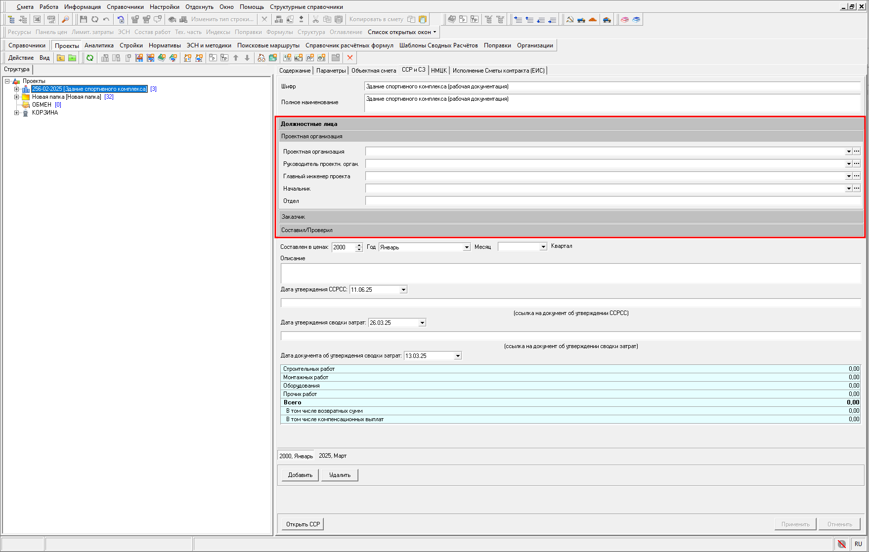

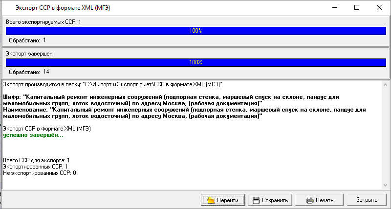

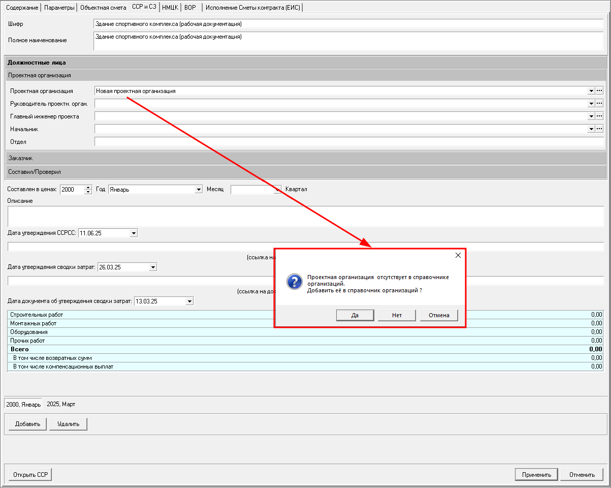

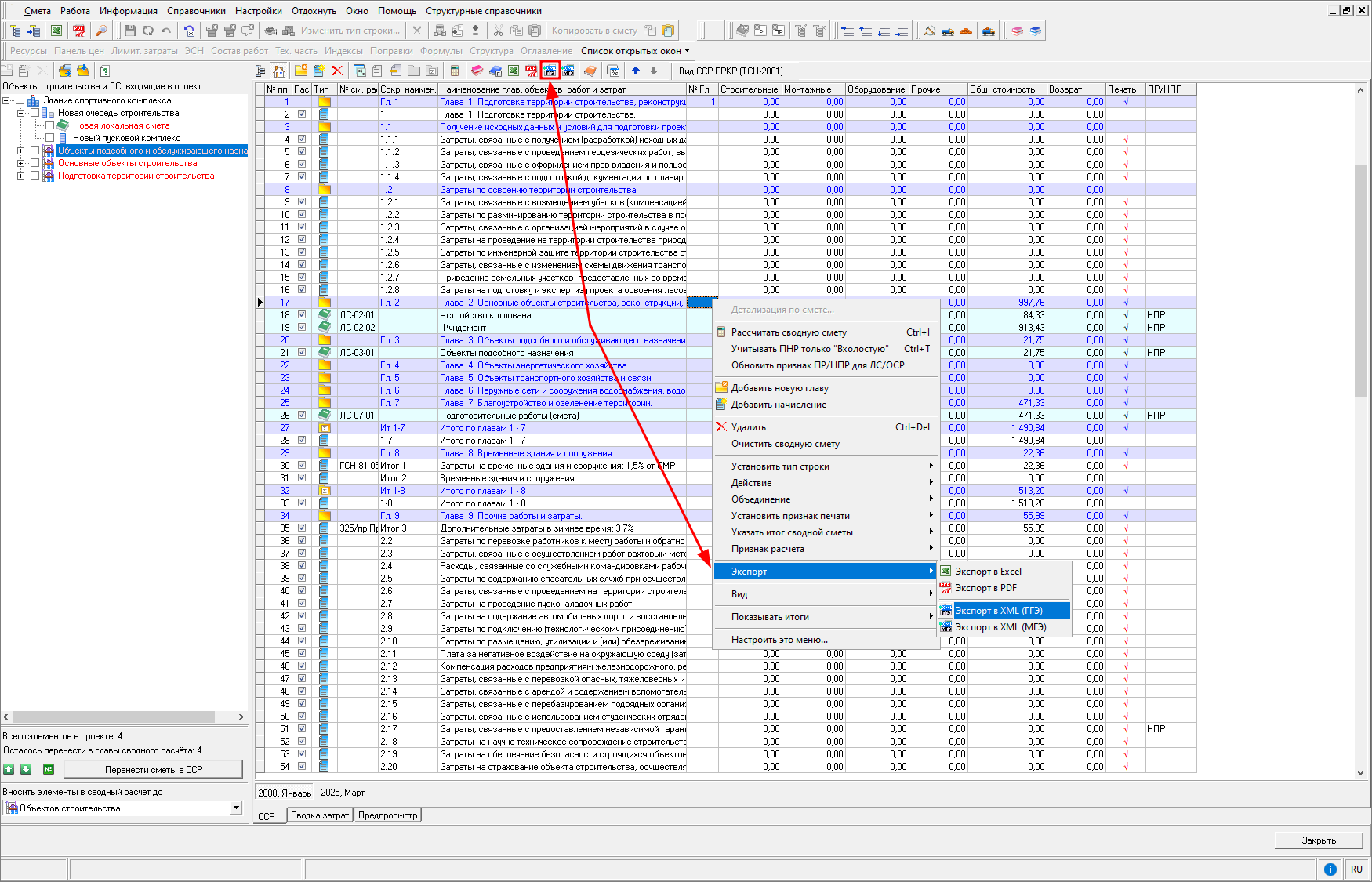

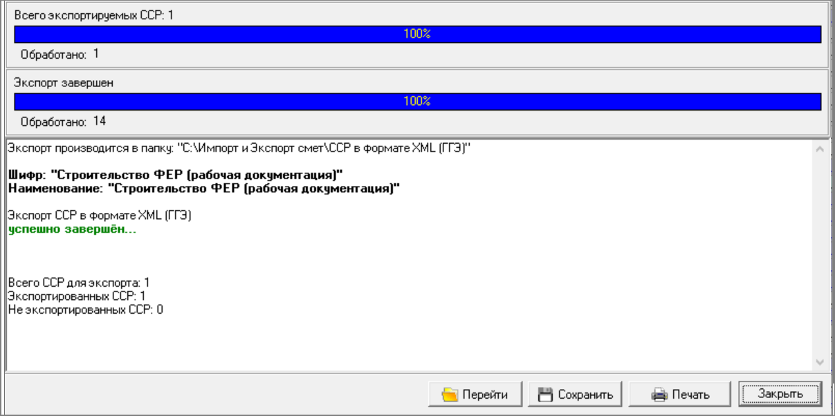

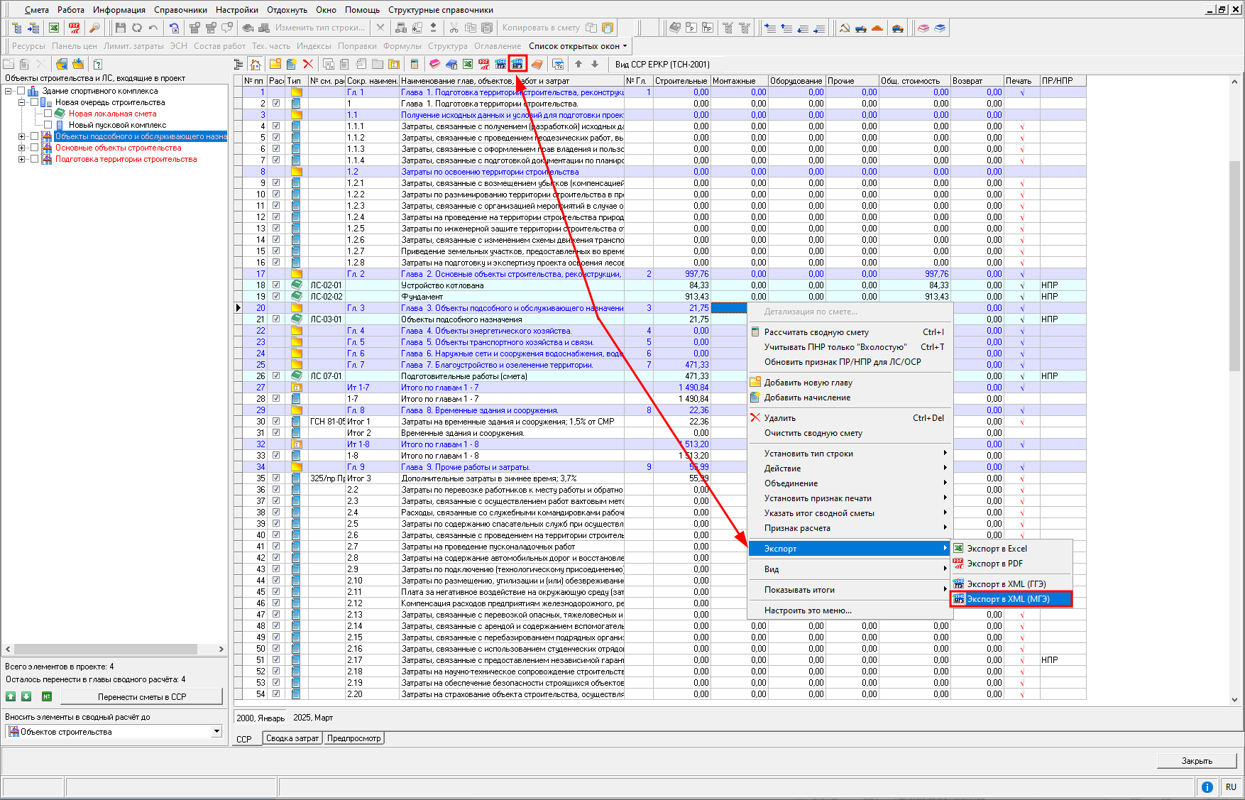

Секция Должностные лица - используется в выходных формах и при экспорте в формат XML ГГЭ и МГЭ. Секция состоит из трех частей: Проектная организация, Заказчик, Составил/Проверил
Smeta.RU Должностные лица сводного сметного расчета

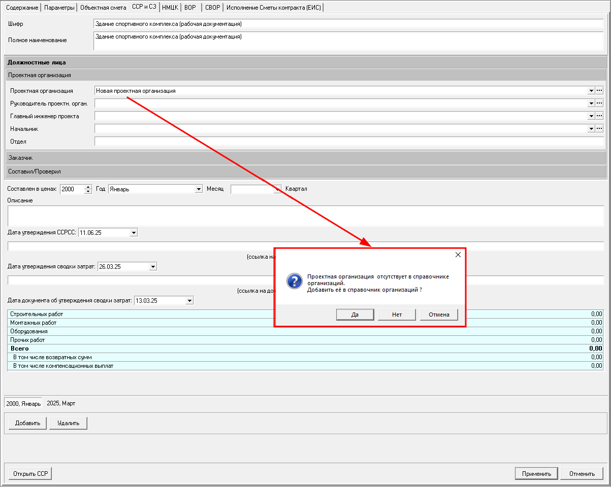

Данные поля можно заполнить вручную или выбрать из списка организаций.
В случае ручного заполнения данных, отсутствующих в списке организаций, будет предложено сохранить их в справочник
Smeta.RU Добавление организации в справочник организаций

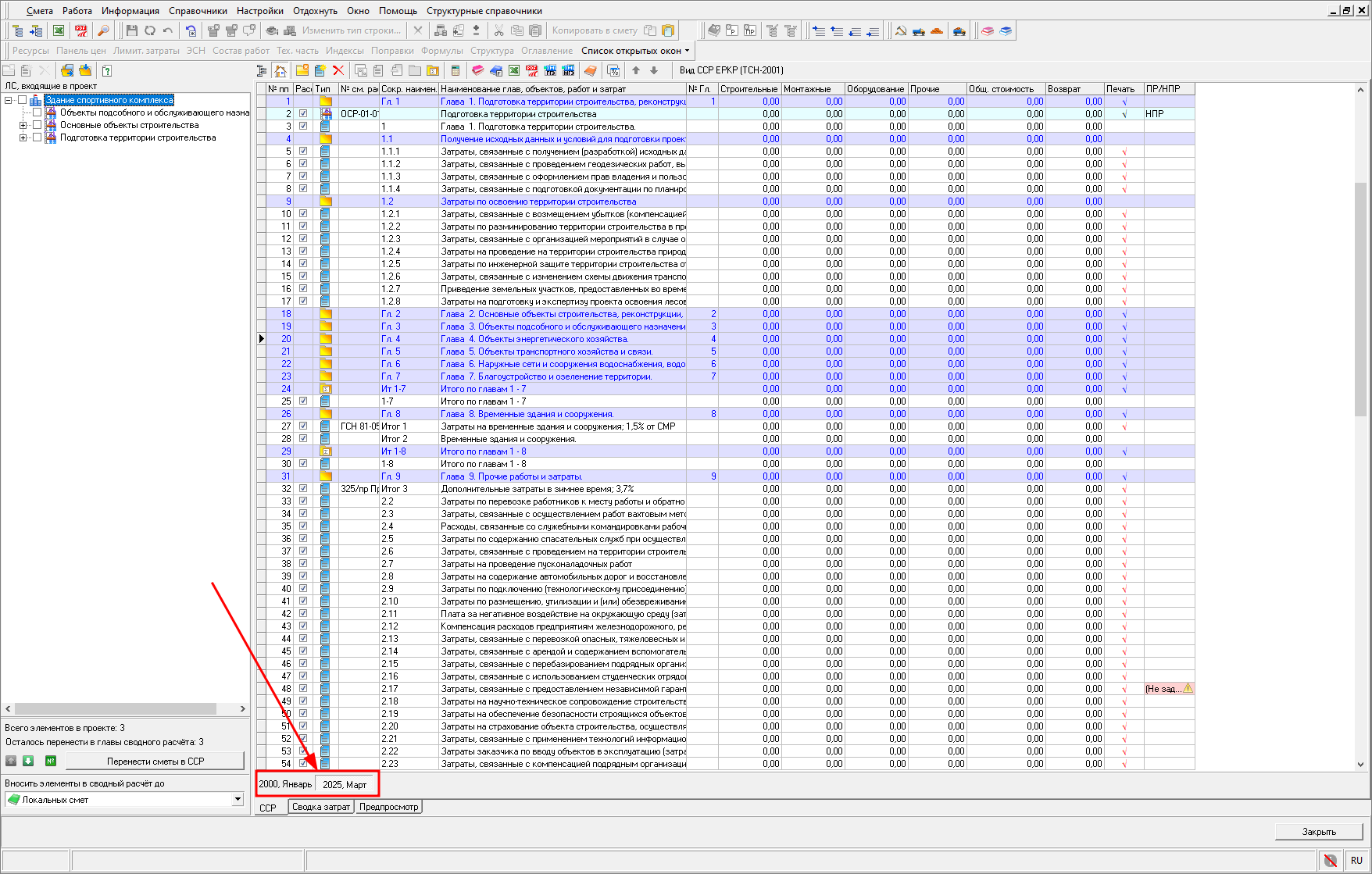

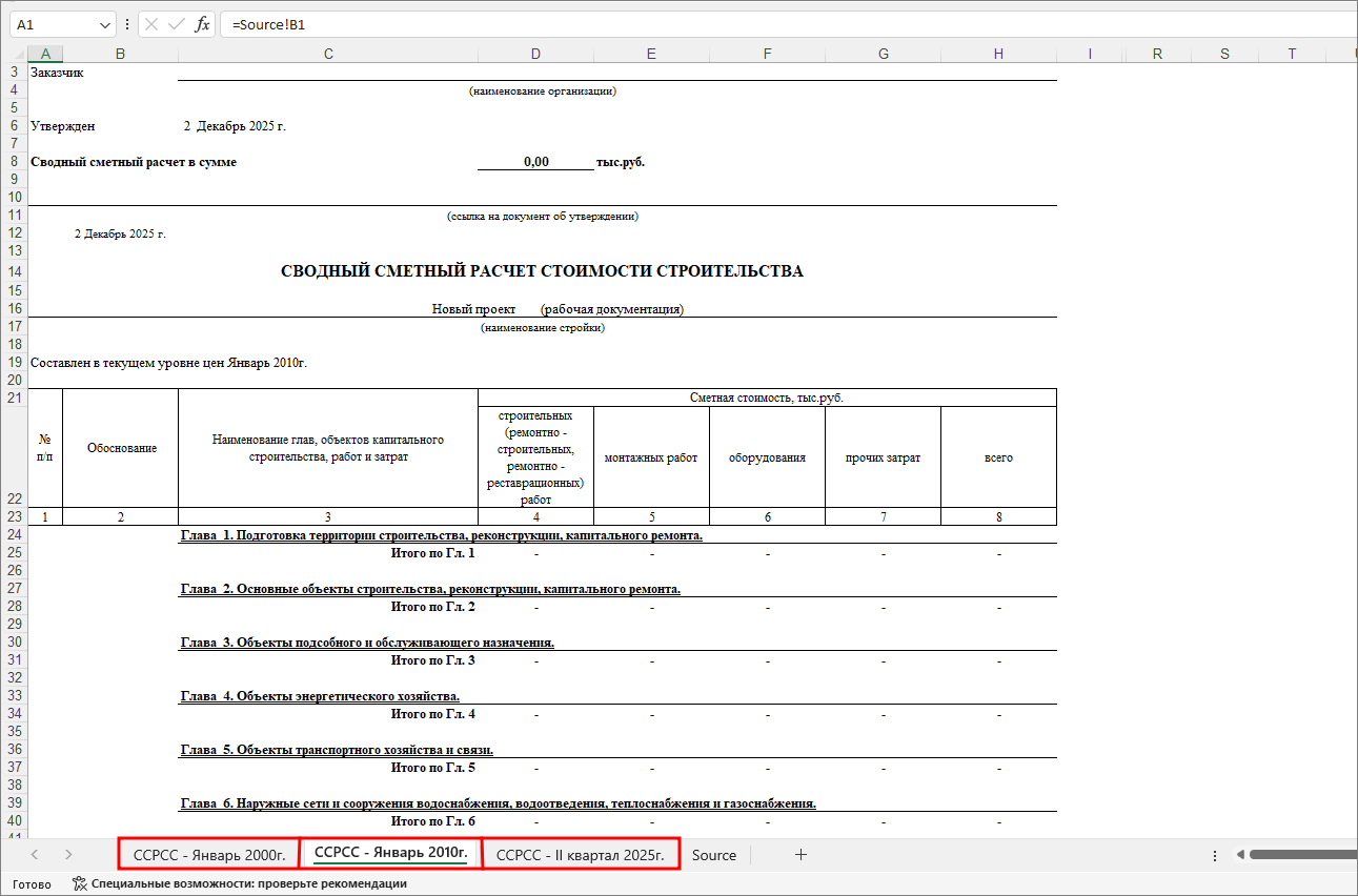

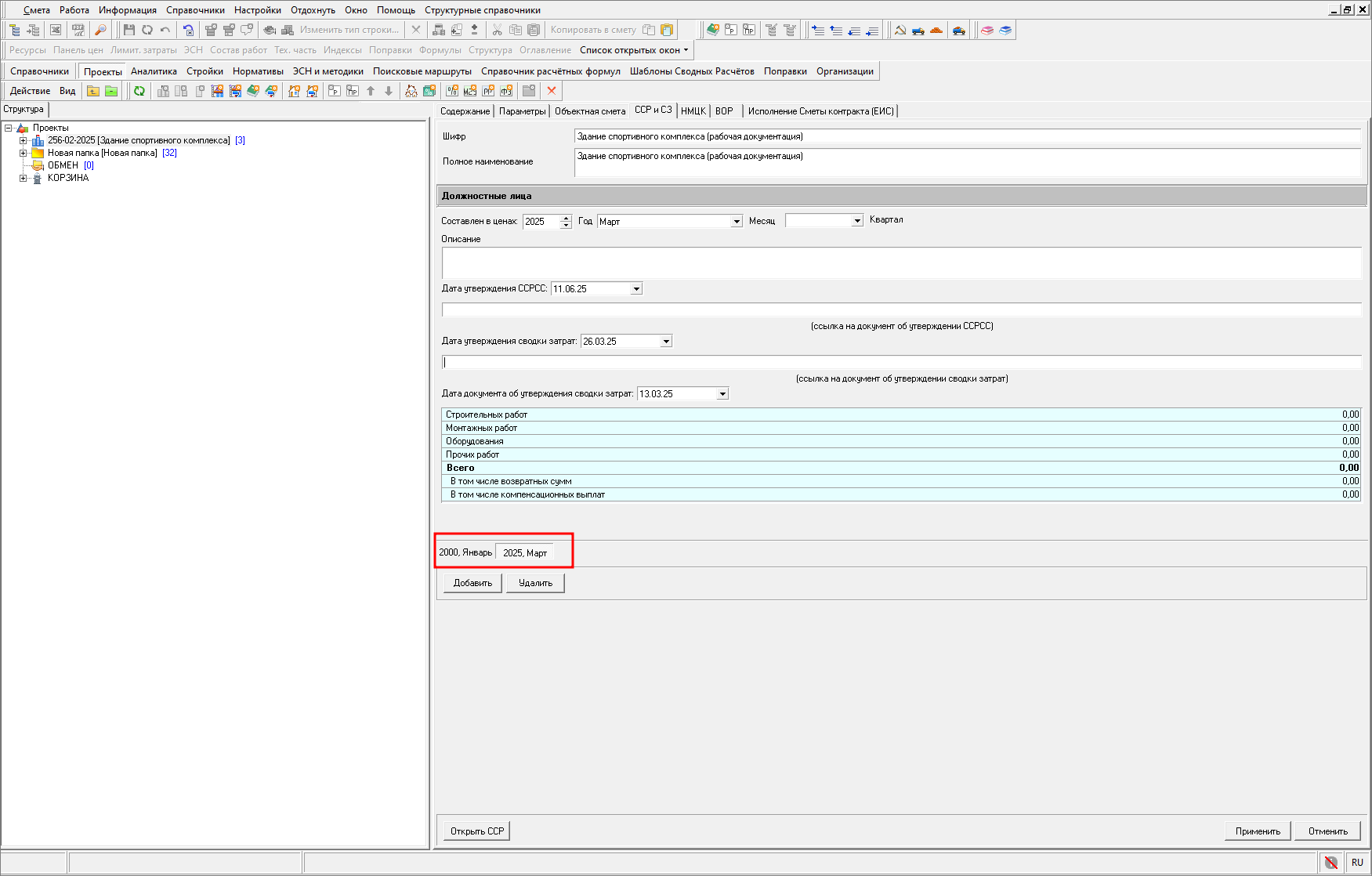

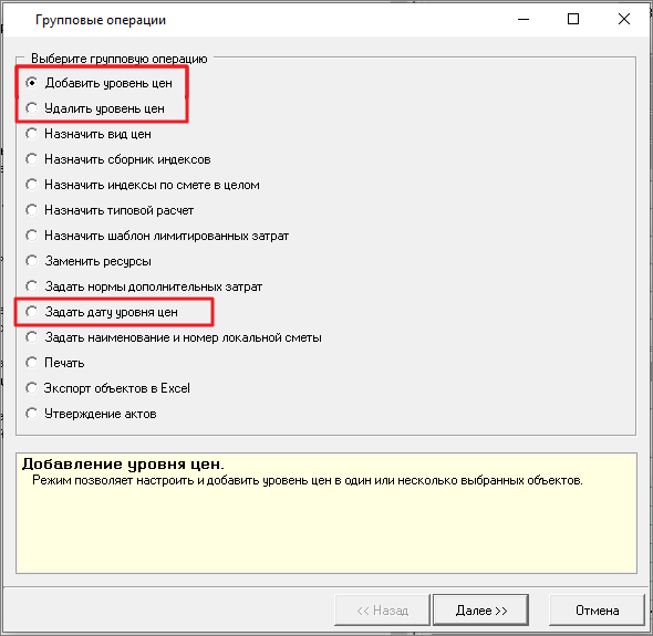

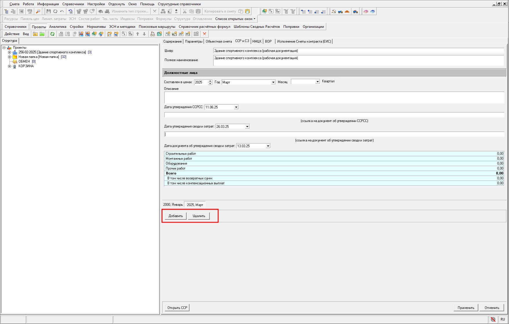

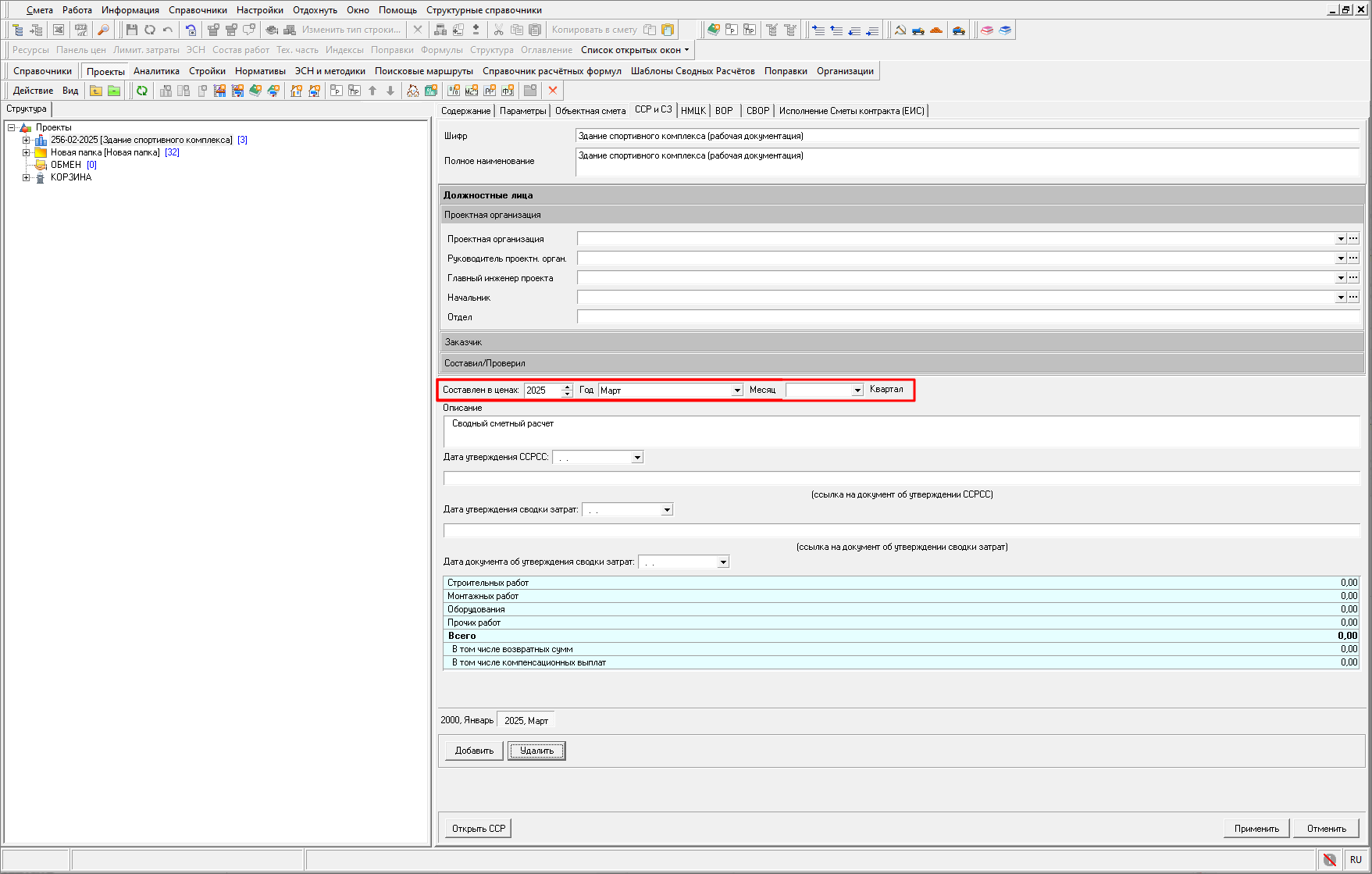

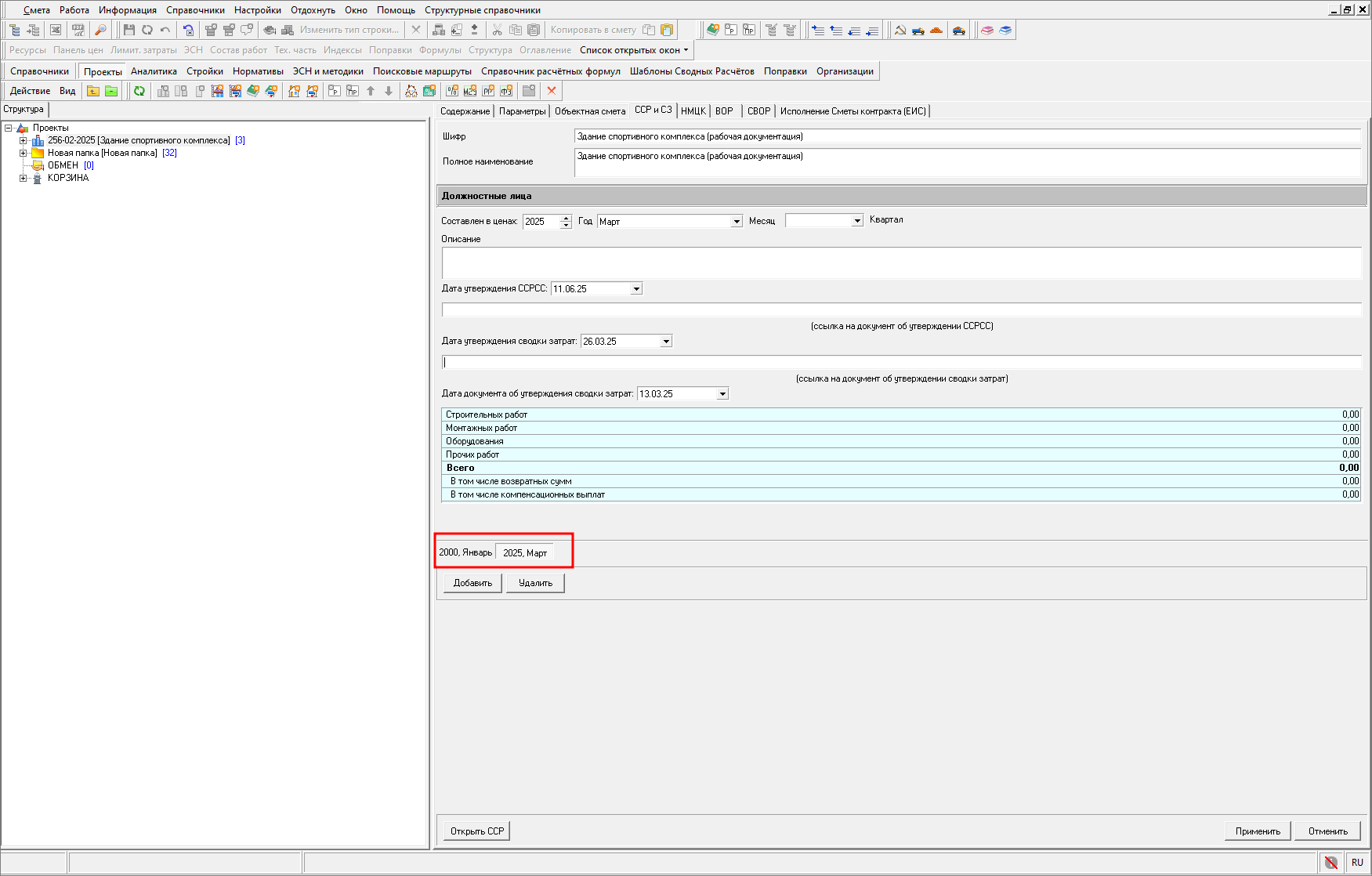

Сводный сметный расчет можно составить в нескольких уровнях цен. В поле "Составлен в ценах" укажите год и месяц или квартал
Smeta.RU Уровни цен сводного сметного расчета
Переключение уровней цен происходит ниже на вкладках
Smeta.RU Переключение уровней цен сводного сметного расчета

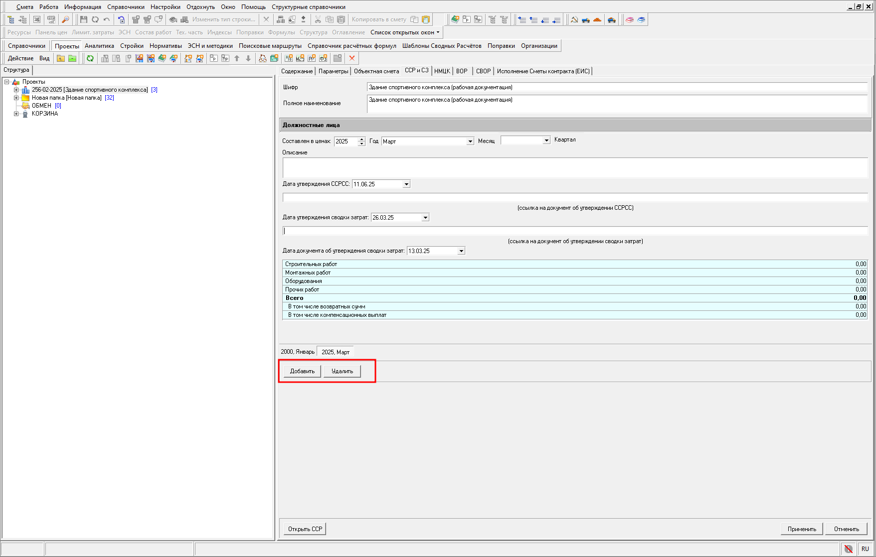

Добавление и удаление уровней цен производится нажатием "Добавить"/"Удалить"
Smeta.RU Добавление и удаление уровней цен сводного сметного расчета

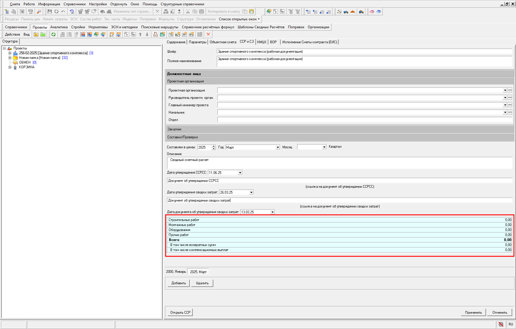

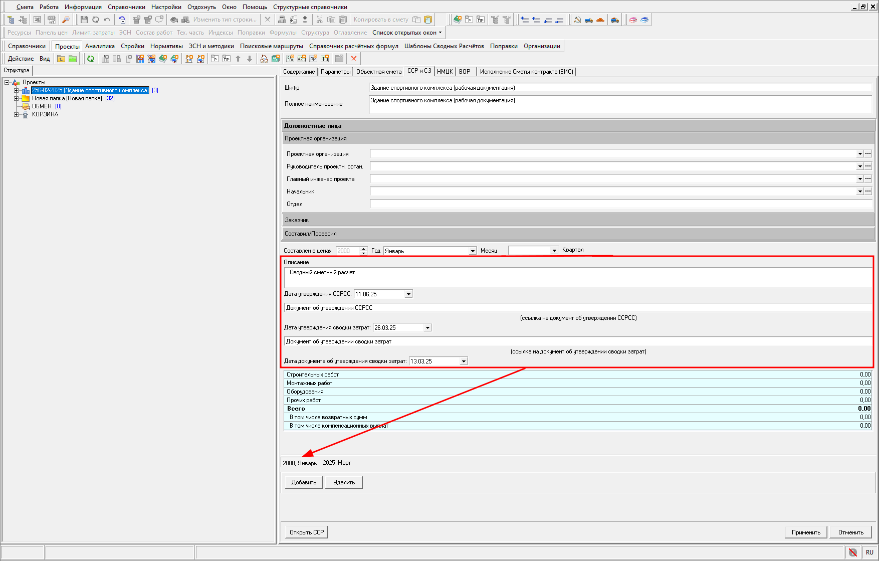

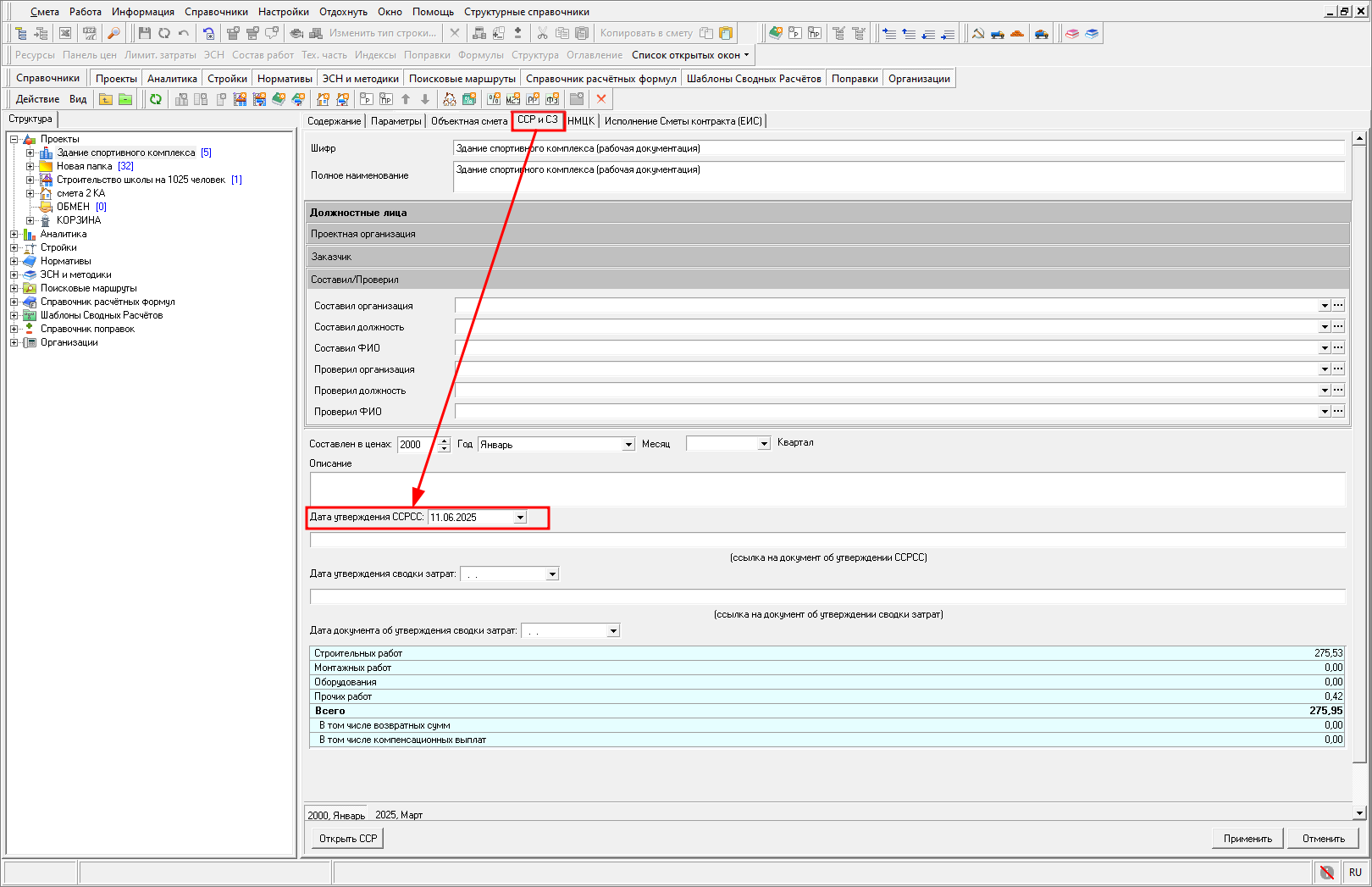

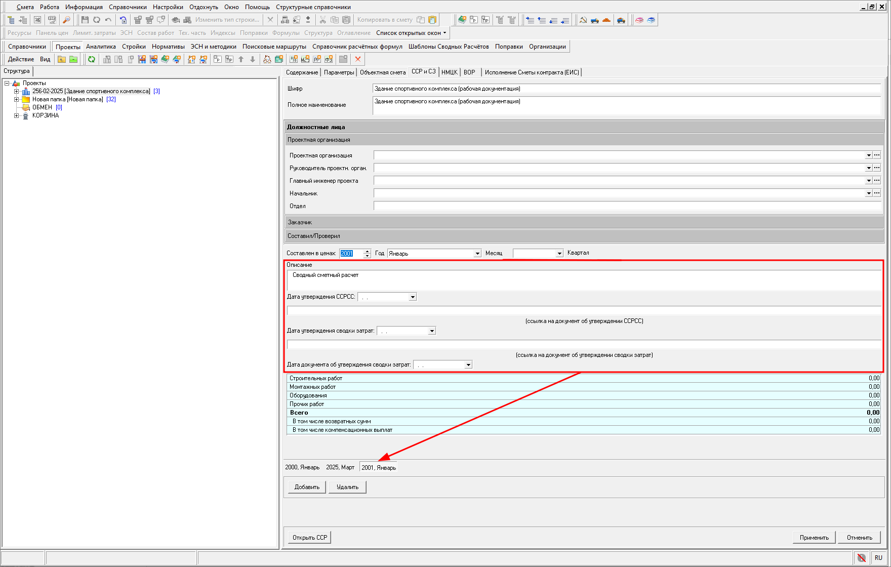

Поле Описание - текстовое поле для описания.

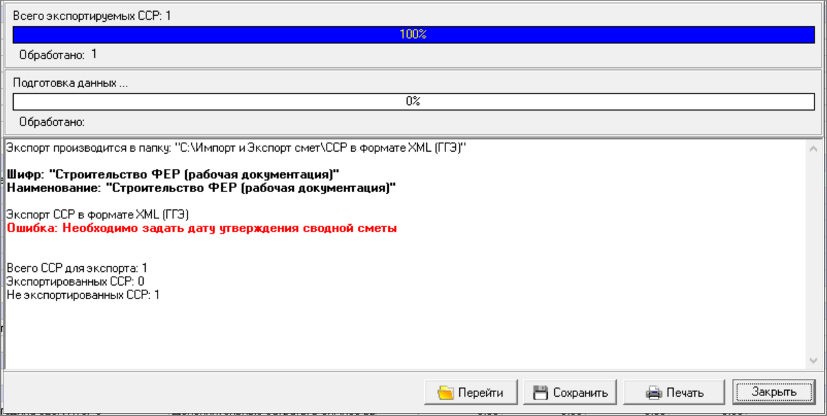

Дата утверждения ССРСС - обязательна для выгрузки в формат XML ГГЭ и МГЭ.
Ссылка на документ об утверждении ССРСС - текстовое поле для формирования выходной формы.
Дата утверждения сводки затрат - необходима для формирования выходной формы.
Ссылка на документ об утверждении сводки затрат - текстовое поле для формирования выходной формы.
Дата документа об утверждении сводки затрат - обязательна для выгрузки в формат XML ГГЭ и МГЭ.
При заполнении этих строк, данные распространяются на все существующие уровни цен
Smeta.RU Описание, дата утверждения сводного сметного расчета и сводки затрат
В случае добавления нового уровня цен, после заполнения данных - секция будет не заполнена
Smeta.RU Описание и дата утверждения сводного сметного расчета и сводки затрат для разных уровней цен

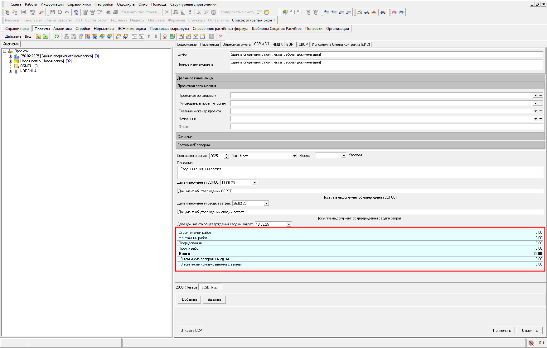

Секция итогов - стоимостные показатели ССР. До создания ССР отображаются 0
Smeta.RU Итоги сводного сметного расчета

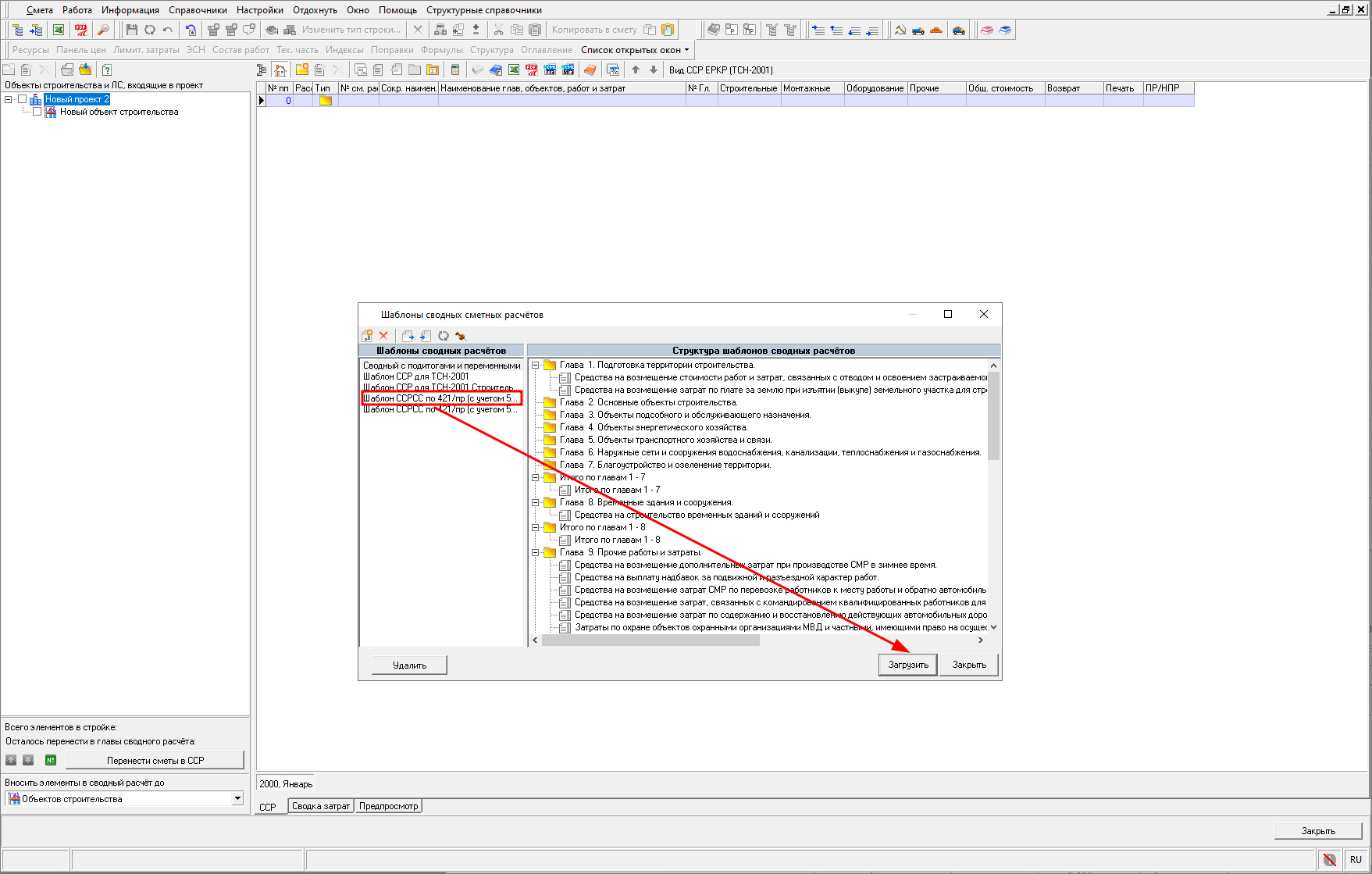

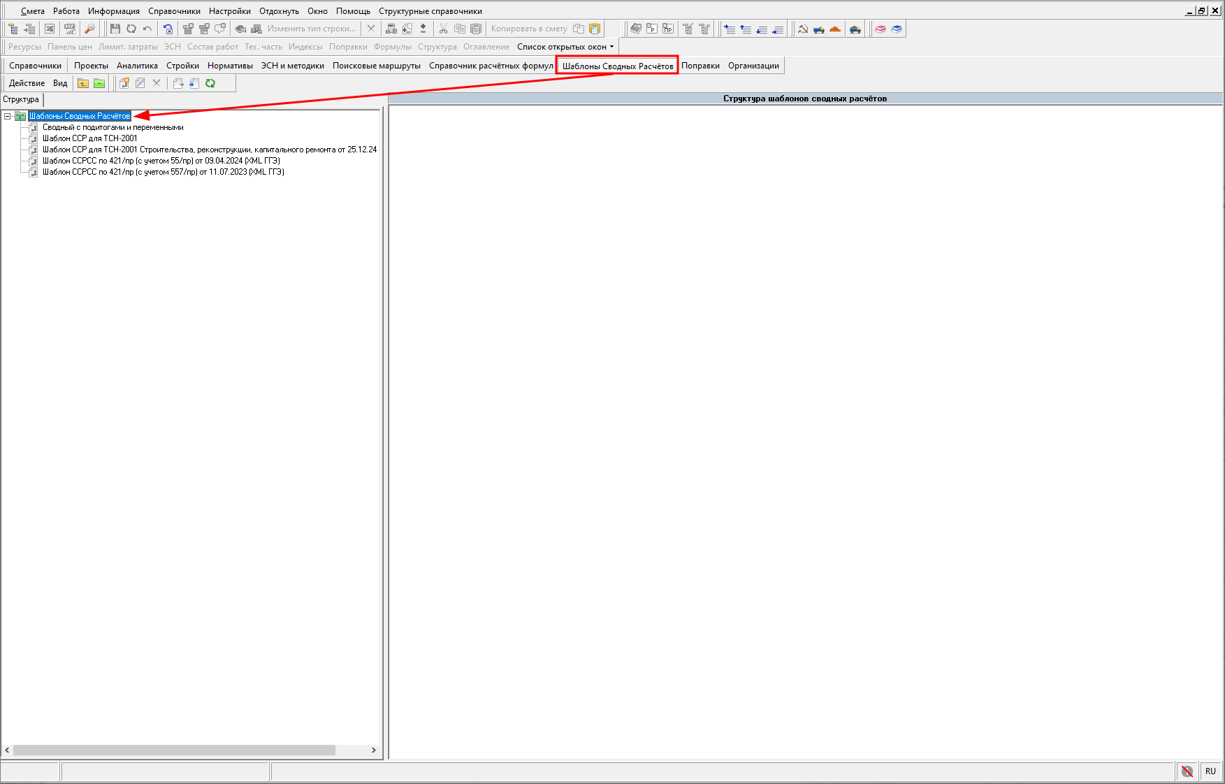

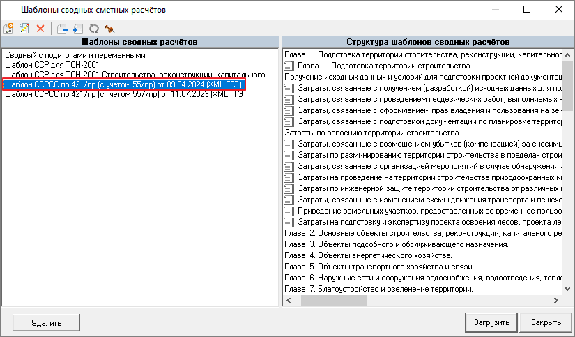

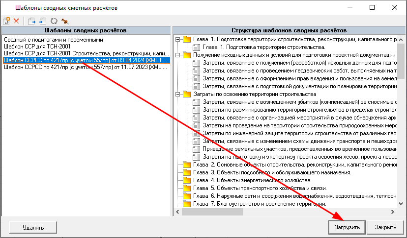

Шаблоны сводного сметного расчета

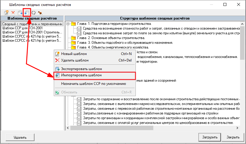

В справочнике "Шаблоны сводных сметных расчетов" хранятся шаблоны по различным методикам, в зависимости от используемой нормативной базы. В справочник можно загружать новые шаблоны, есть возможность создавать свои собственные.
Справочник шаблонов сводных расчетов можно открыть, нажав на панели справочников"Шаблоны Сводных Расчетов"
Smeta.RU Справочник шаблонов сводных сметных расчетов

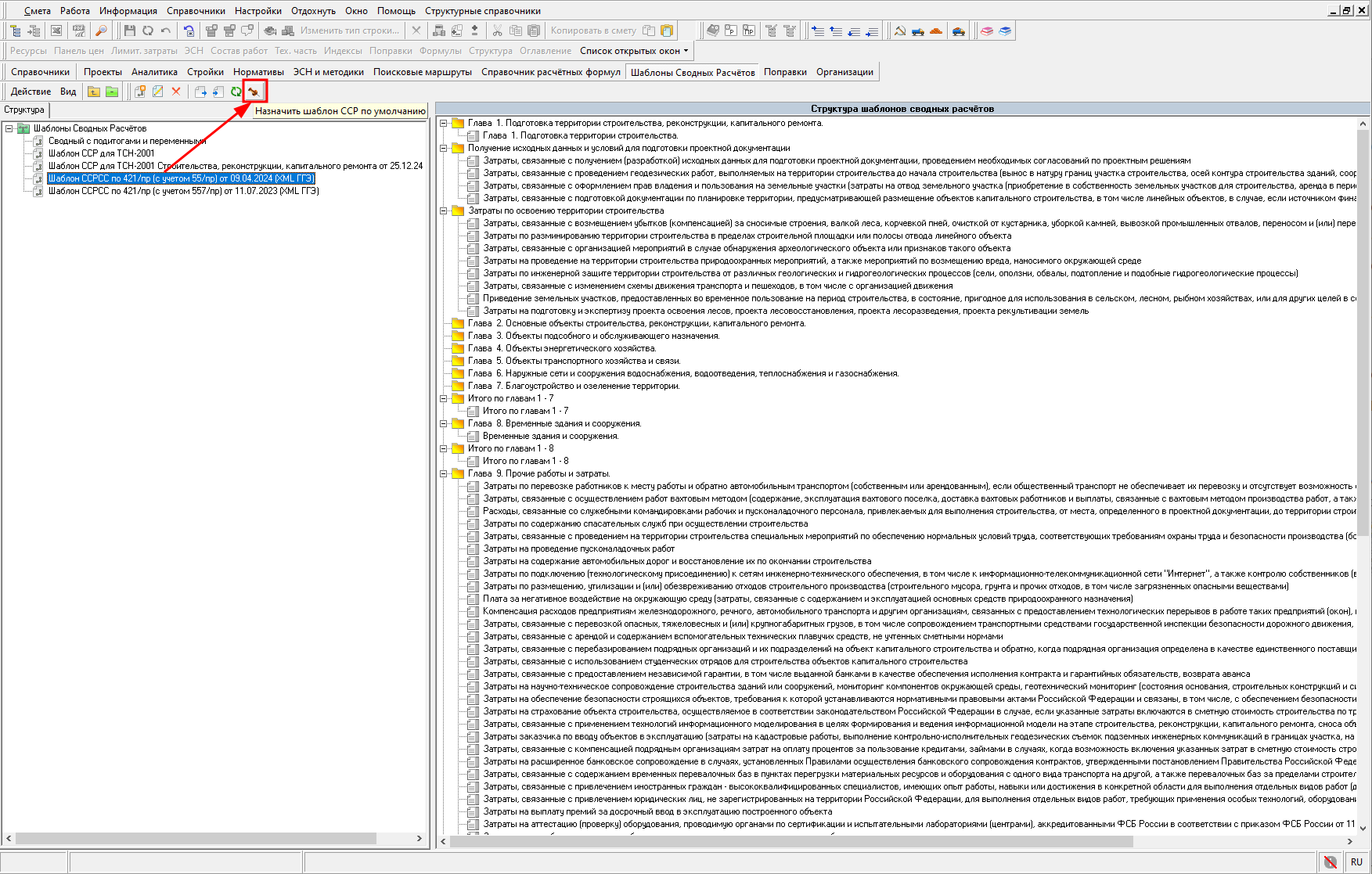

Для выбора шаблона по умолчанию выберите его и нажмите значок кнопка на панели инструментов - этот шаблон будет применяться при создании ССР
Smeta.RU Назначения шаблона сводного сметного расчета по умолчанию
При первом открытии ССР шаблон, выбранный по умолчанию, применяется автоматически. При необходимости можно изменить шаблон, нажав на панели инструментов "Выбрать шаблон"
Smeta.RU Изменение выбранного шаблона сводного сметного расчета
В окне "Шаблоны сводных сметных расчетов" выберите файл шаблона и нажмите "Загрузить"
Smeta.RU Применение выбранного шаблона сводного сметного расчета

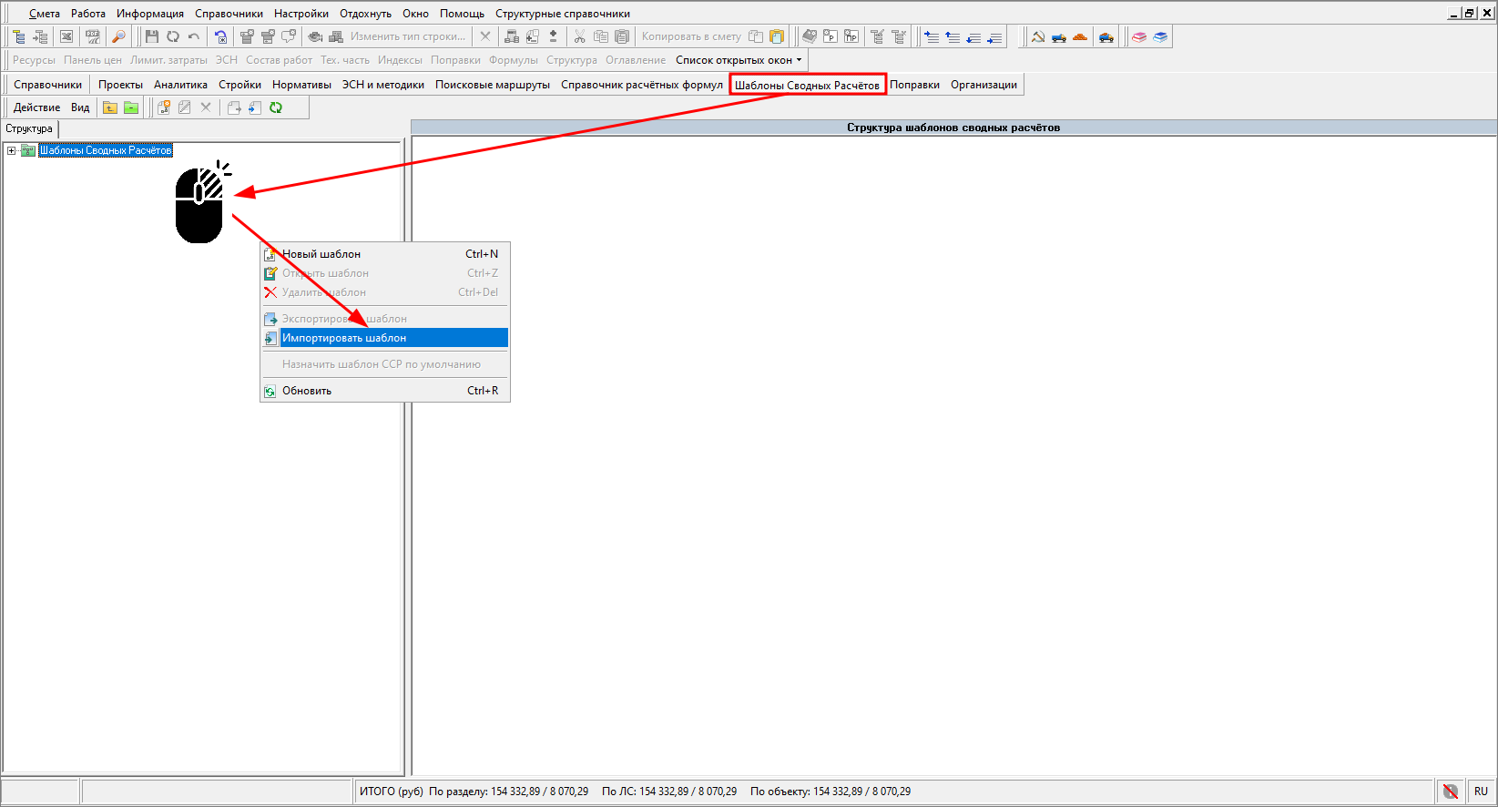

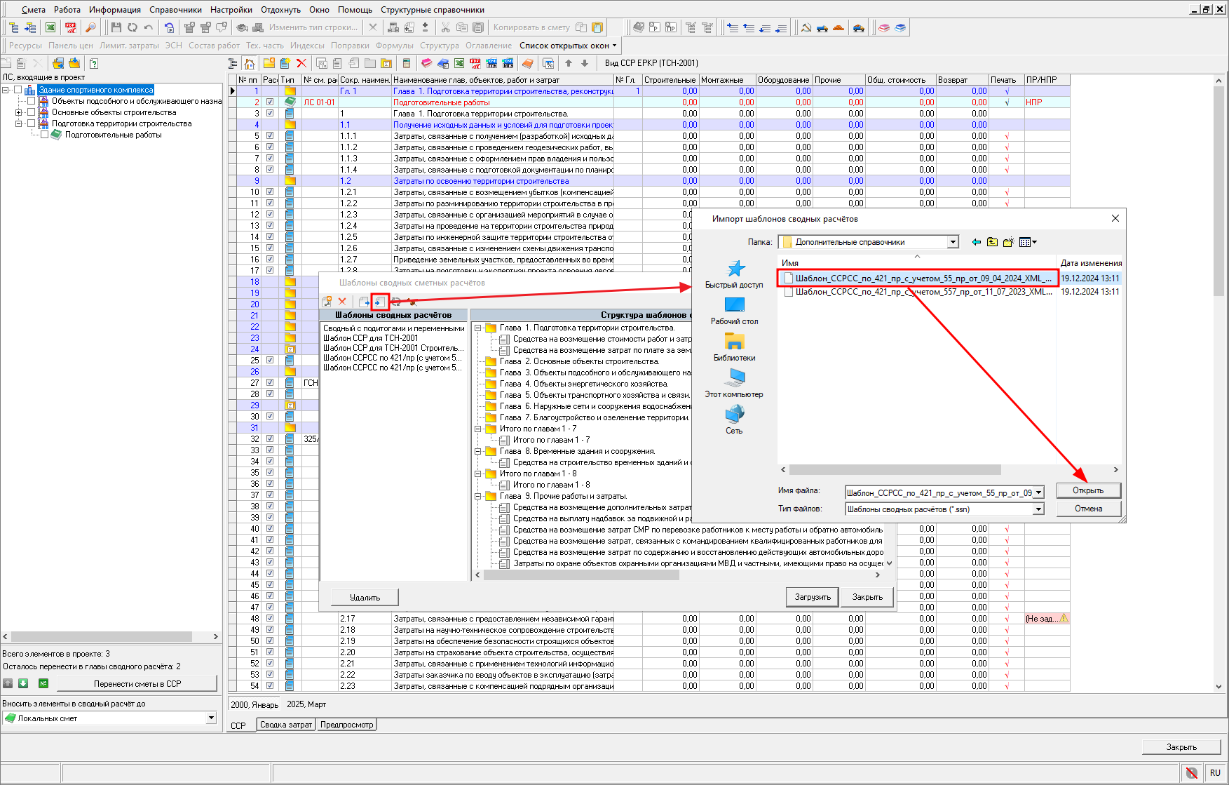

Для загрузки нового шаблона в программу в окне "Шаблоны сводных расчетов", нажмите "Импортировать шаблон" или нажмите правой кнопкой мыши и выберите "Импортировать шаблон"
Smeta.RU Загрузка в программу шаблона сводного сметного расчета скаченного с сайта
Выберите файл шаблона, нажмите "Открыть"
Более подробно функции справочника "Шаблоны сводных сметных расчетов" описаны в Раздел 3.Рабочее пространство, Менеджер и Справочники.

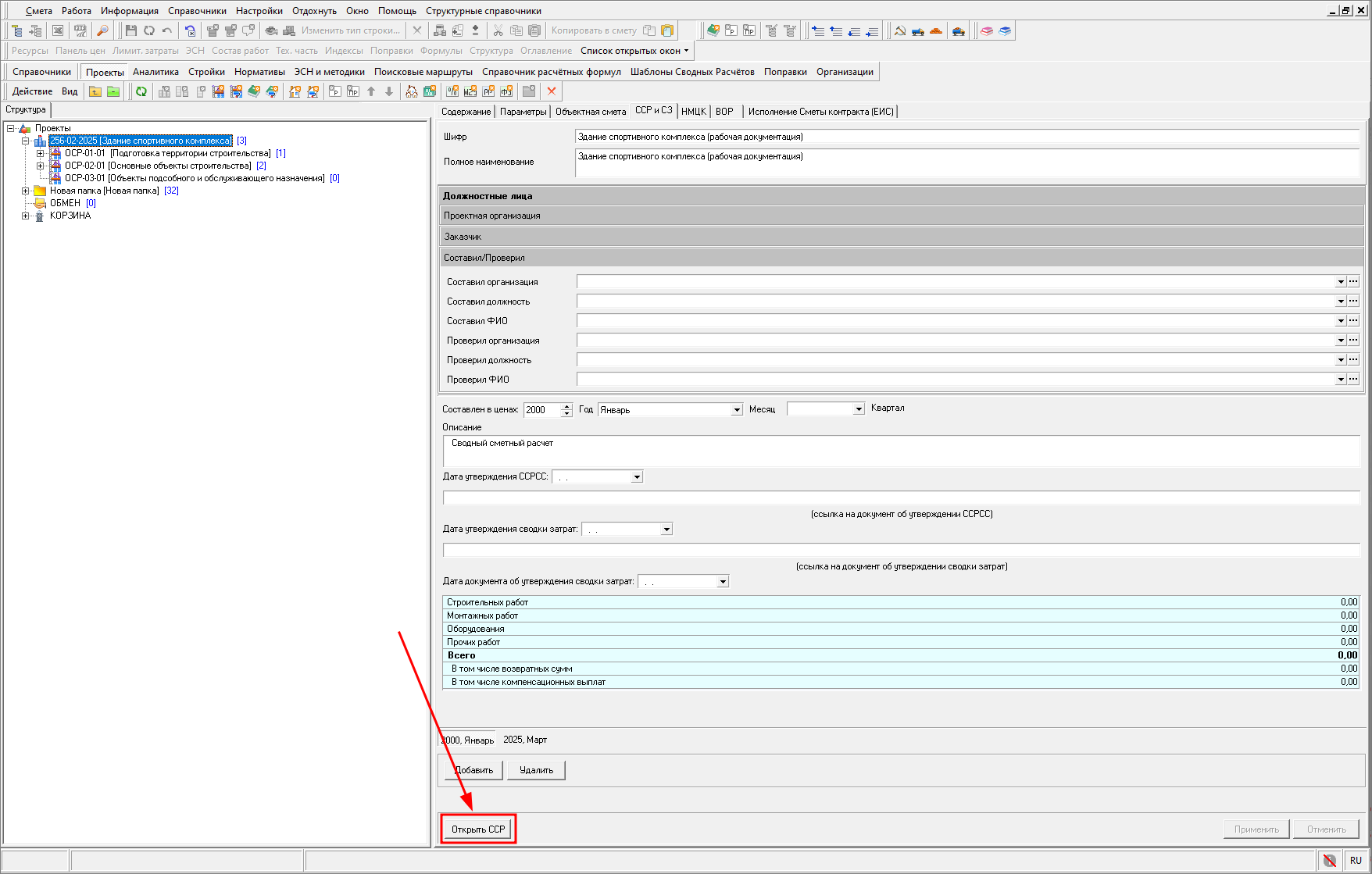

Открыть сводный сметный расчет
Для открытия ССР нажмите на вкладке "ССР и СЗ" "Открыть ССР"
Smeta.RU Открыть сводный сметный расчет

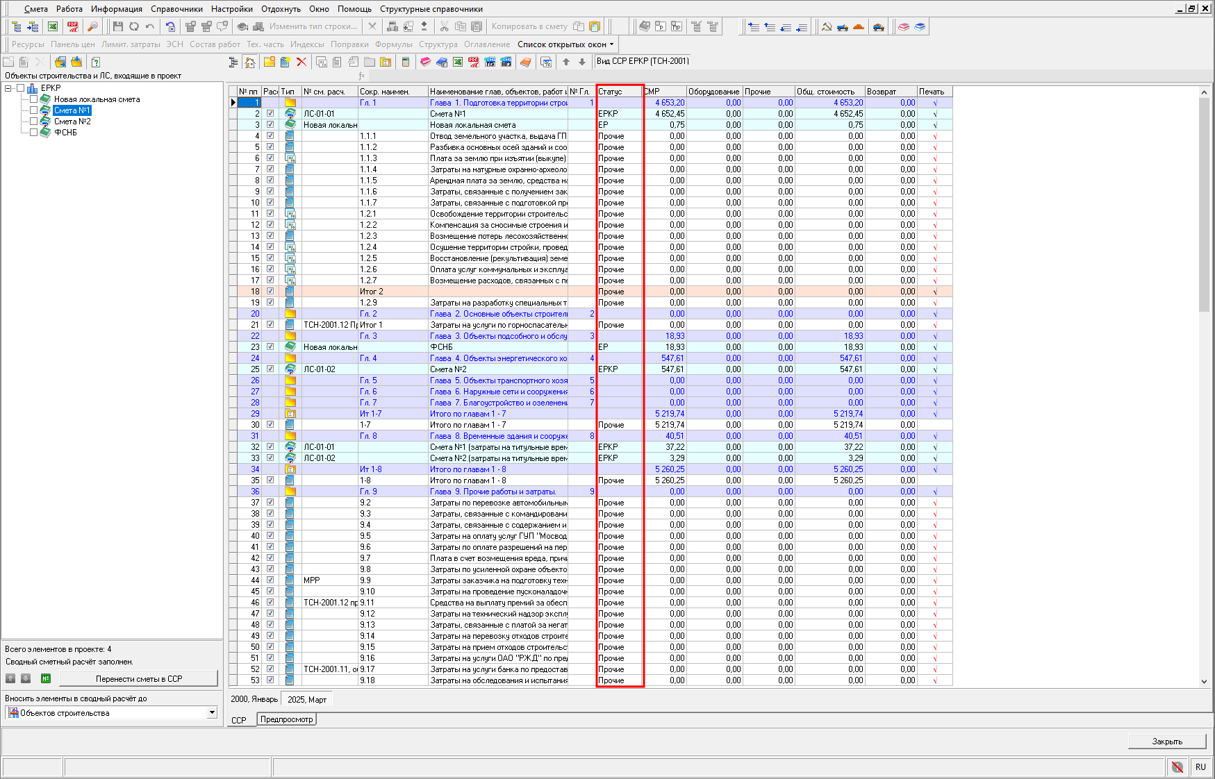

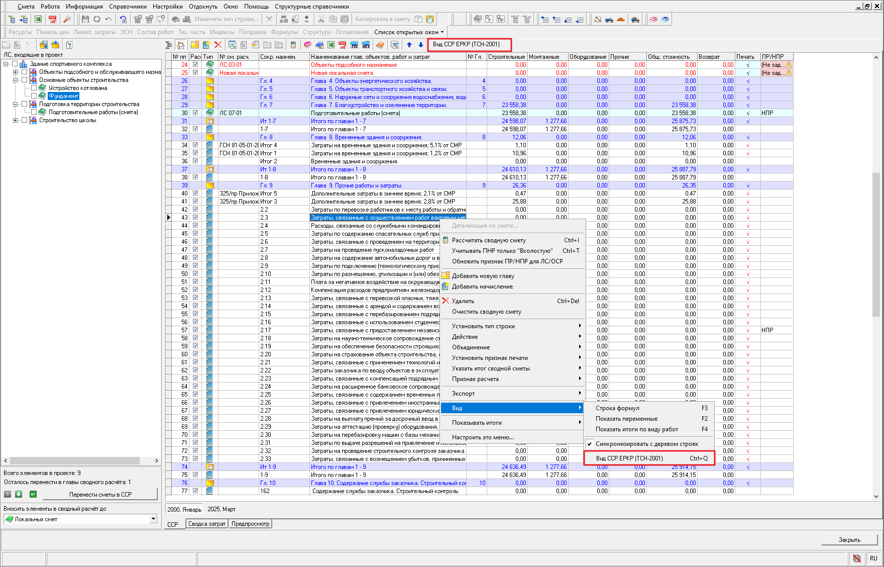

В случае составления ССР по сметам, рассчитанным с использованием ТСН-2001.21 Сборники единичных расценок на комплексы работ (далее - ЕРКР) для объектов города Москвы необходимо переключить вид ССР нажатием в панели инструментов "Вид ССР ЕРКР (ТСН-2001)" или в контекстном меню пункт "Вид" - "Вид ССР ЕРКР (ТСН-2001)"
Smeta.RU Переключение на вид сводного сметного расчета для ЕРКР
При переключении в вид ССР ЕРКР (ТСН-2001), будет добавлена колонка "Статус", она отображает сведения о строках:
  • "ЕРКР" - рассчитана по главе ТСН.21;
  • "ЕР" - рассчитана по сметно-нормативной базе, за исключением Главы ТСН.21;
  • "СН" - сметные начисления;
  • "Прочие" - все расчеты, которые получены не на основании смет и начислений
Smeta.RU Колонка Статус в виде сводного сметного расчета ЕРКР

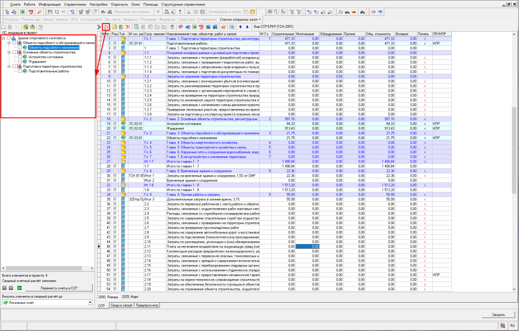

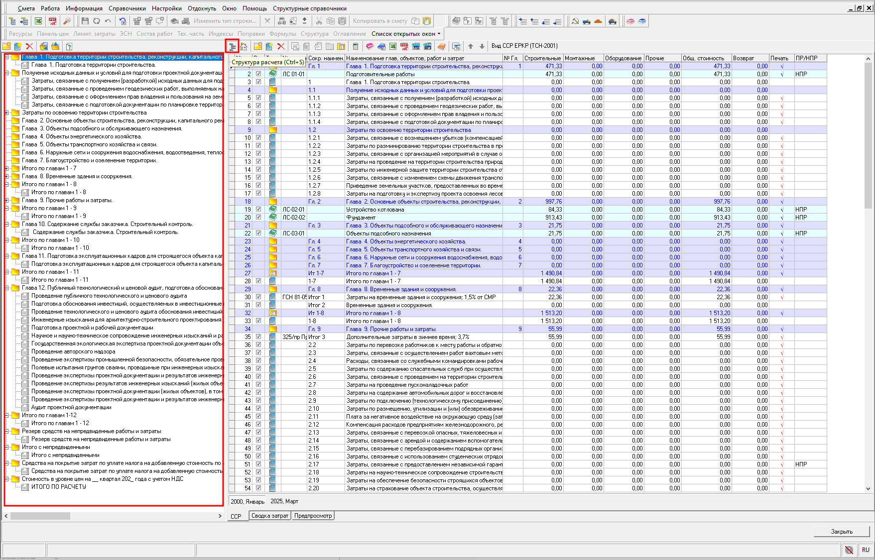

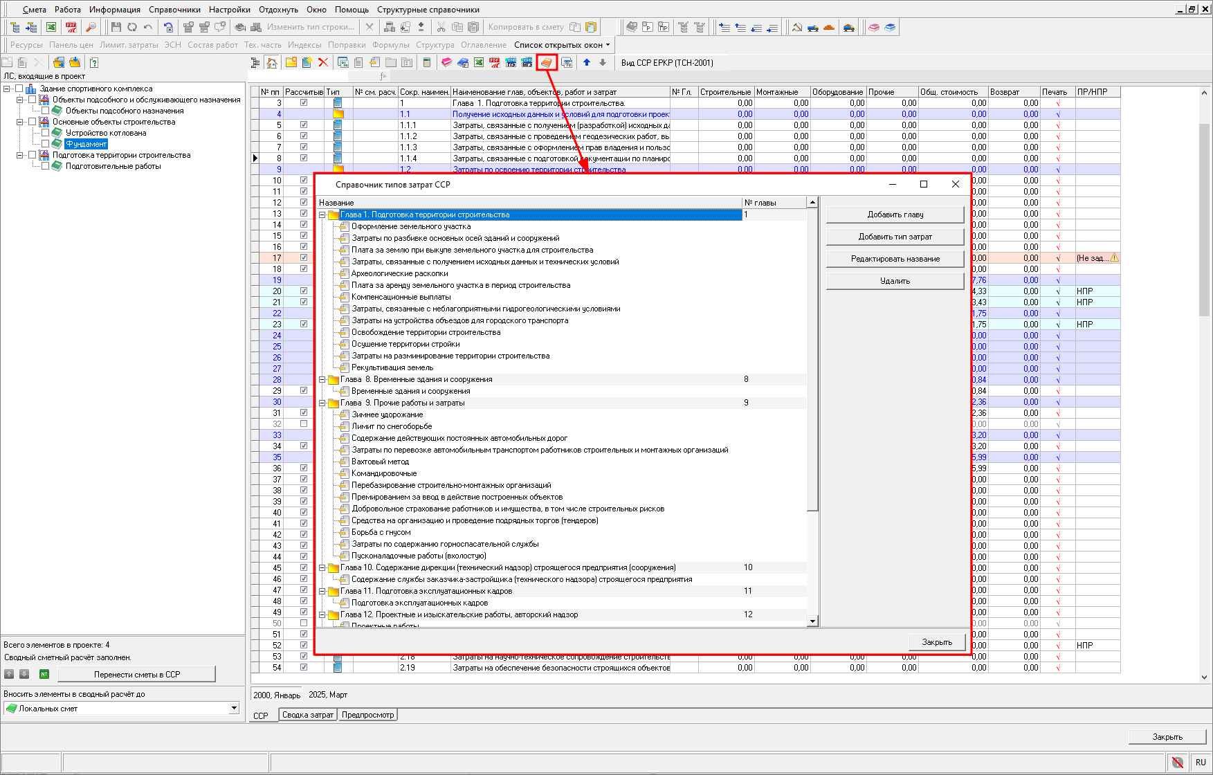

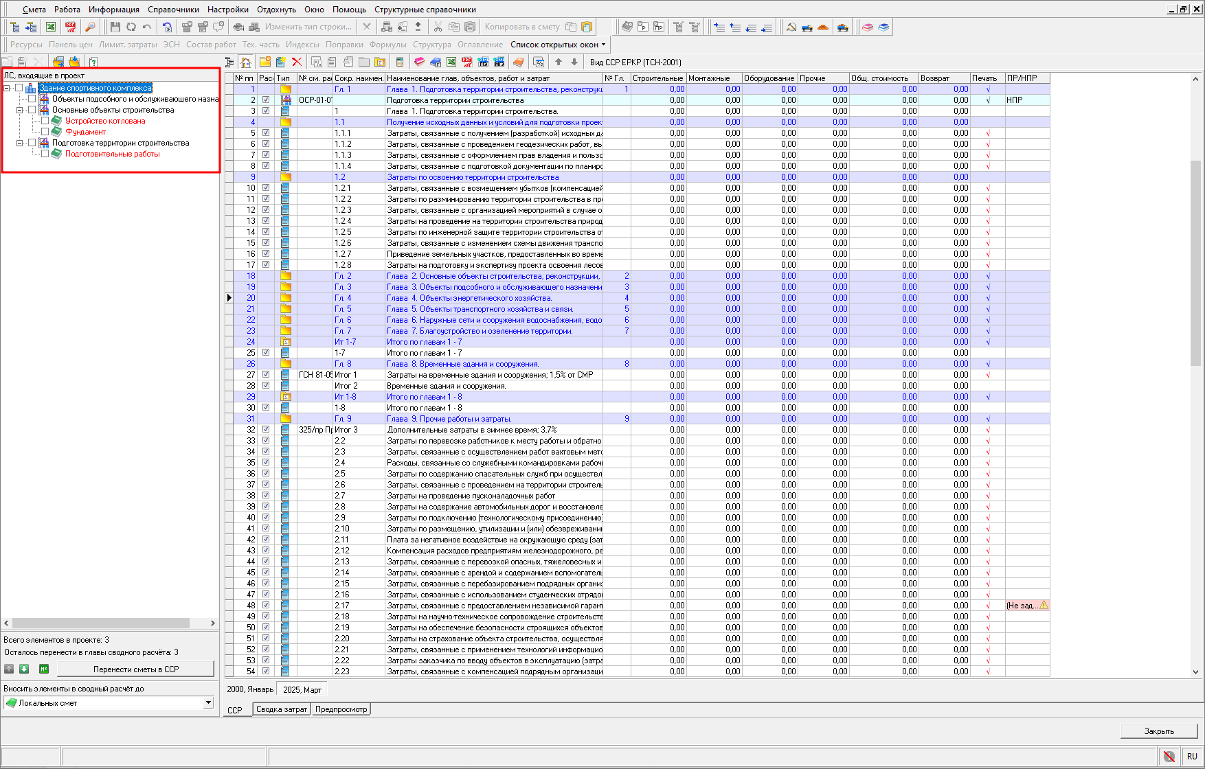

Элементы отображения
Для отображения/скрытия структуры расчета - списка глав и затрат, содержащихся в шаблоне, нажмите на панели инструментов "Структура расчета"
Smeta.RU Отображение структуры глав и затрат в сводном сметном расчете

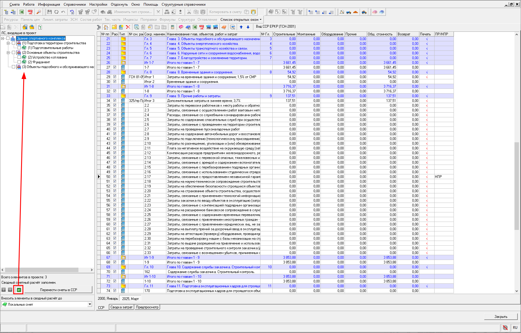

Для отображения/скрытия структуры проекта нажмите на панели инструментов "Структура стройки"
Smeta.RU Отображение структуры проекта в сводном сметном расчете

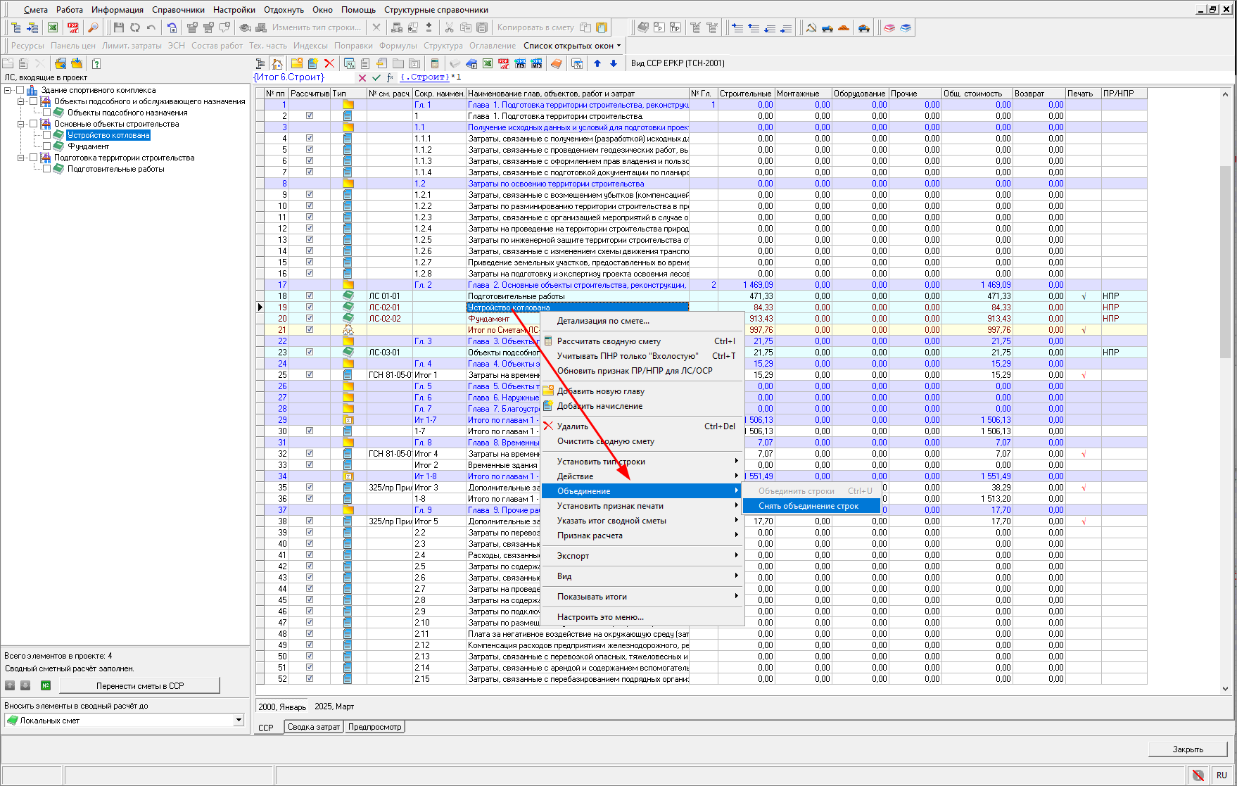

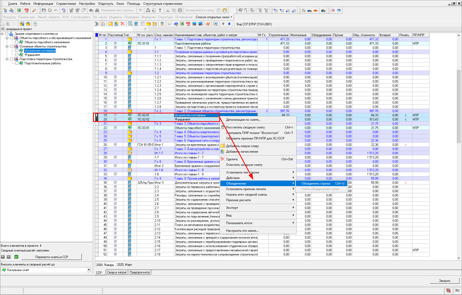

Чтобы изменить порядок строк в ССР (за исключением названий Глав и строк "Итоги"), используйте кнопки со стрелками на панели инструментов
Smeta.RU Перемещение строк в сводном сметном расчете
Структура проекта в сводном сметном расчете

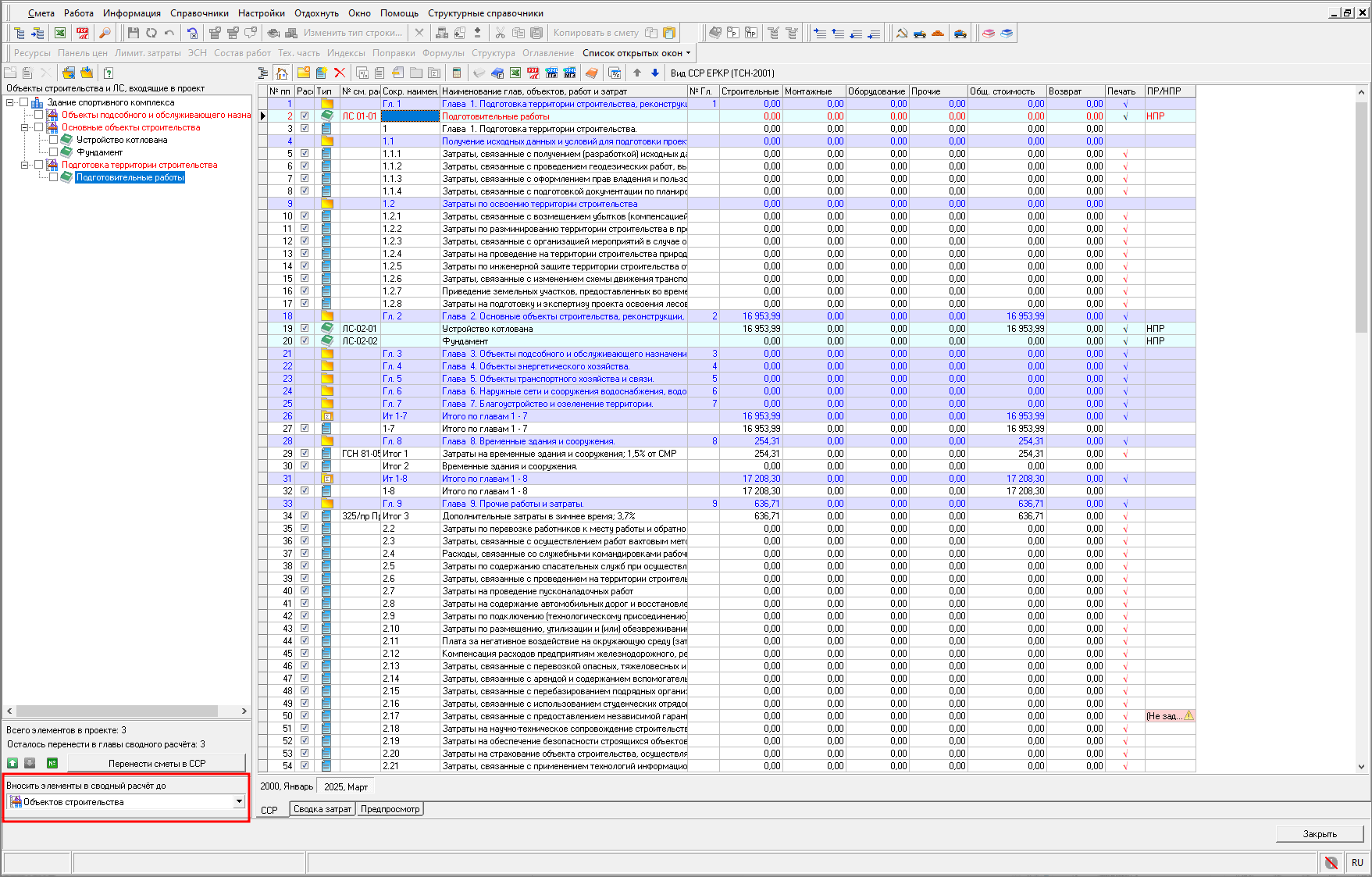

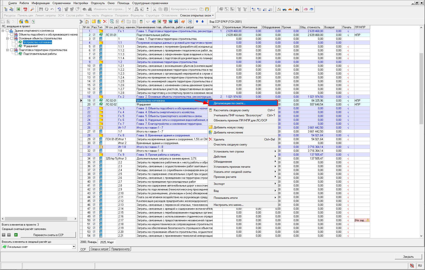

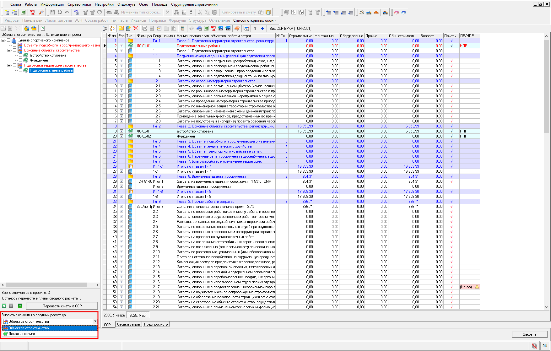

При первом открытии ССР, по умолчанию выбирается детализация элементов до Объектов строительства
Smeta.RU Детализация проекта до объектов строительства в сводном сметном расчете
В выпадающем меню можно изменить выбор детализации до Локальных смет
Smeta.RU Выбор детализация проекта до локальных смет в сводном сметном расчете
В случае выбора детализации до локальных смет название секции "Объекты строительства и ЛС, входящие в проект" будет изменено на "ЛС входящие в проект"
Smeta.RU Отображение наименовании секции детализации

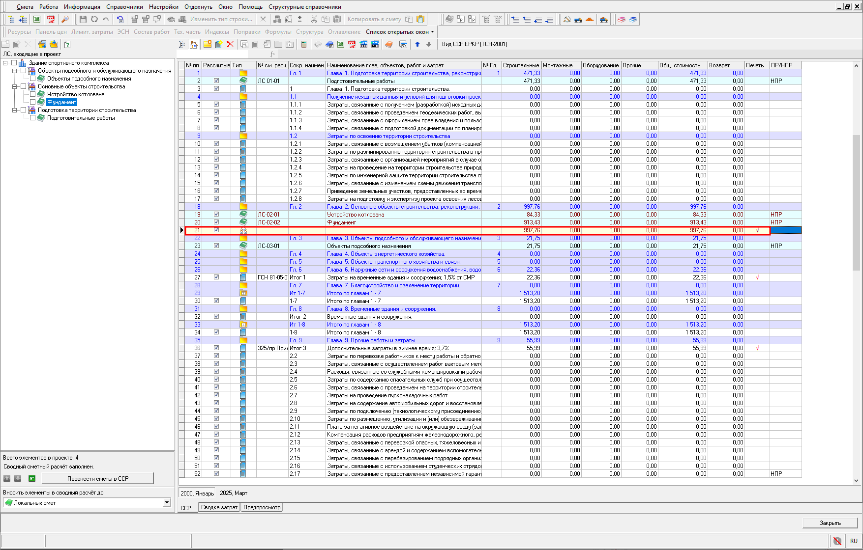

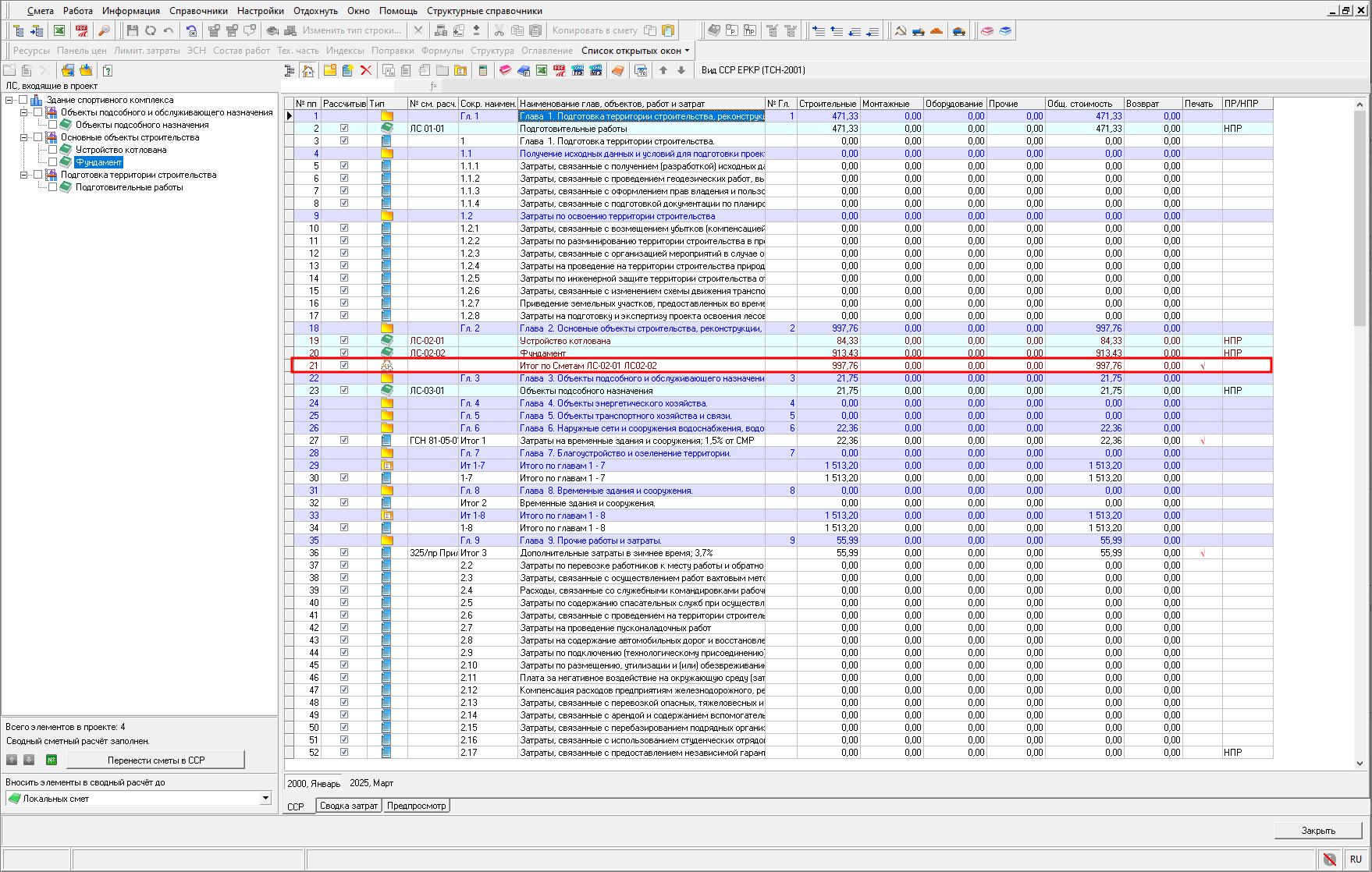

Сметы, которые не внесены в ССР, выделены красным шрифтом в секции "Объекты строительства и ЛС, входящие в проект"
Smeta.RU Индикация смет, не добавленных в сводный сметный расчет

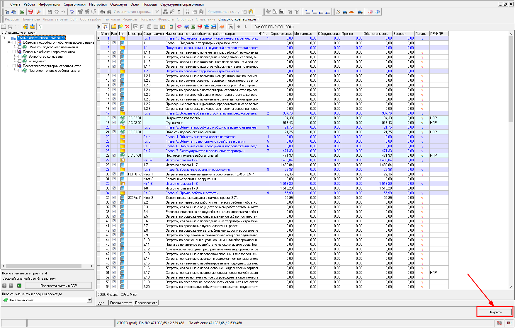

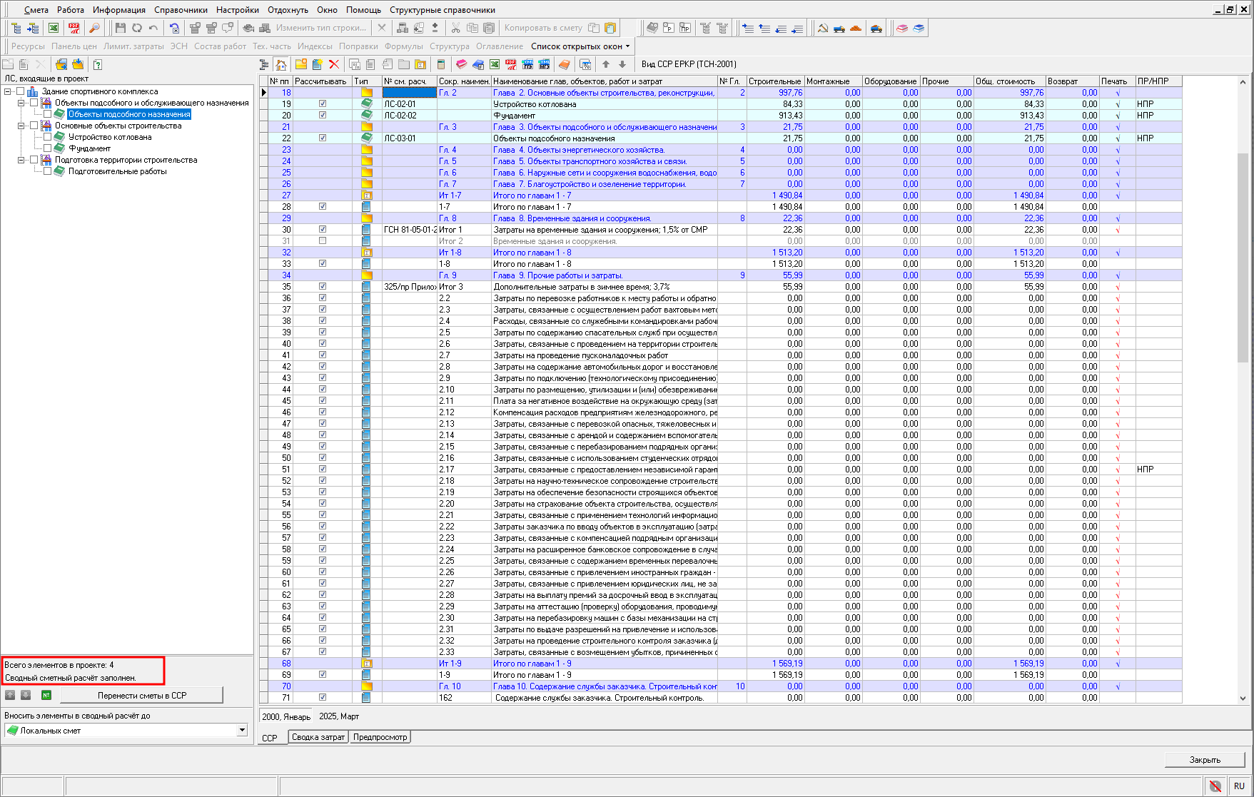

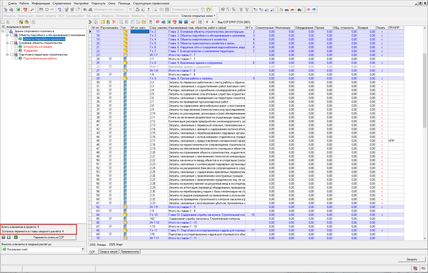

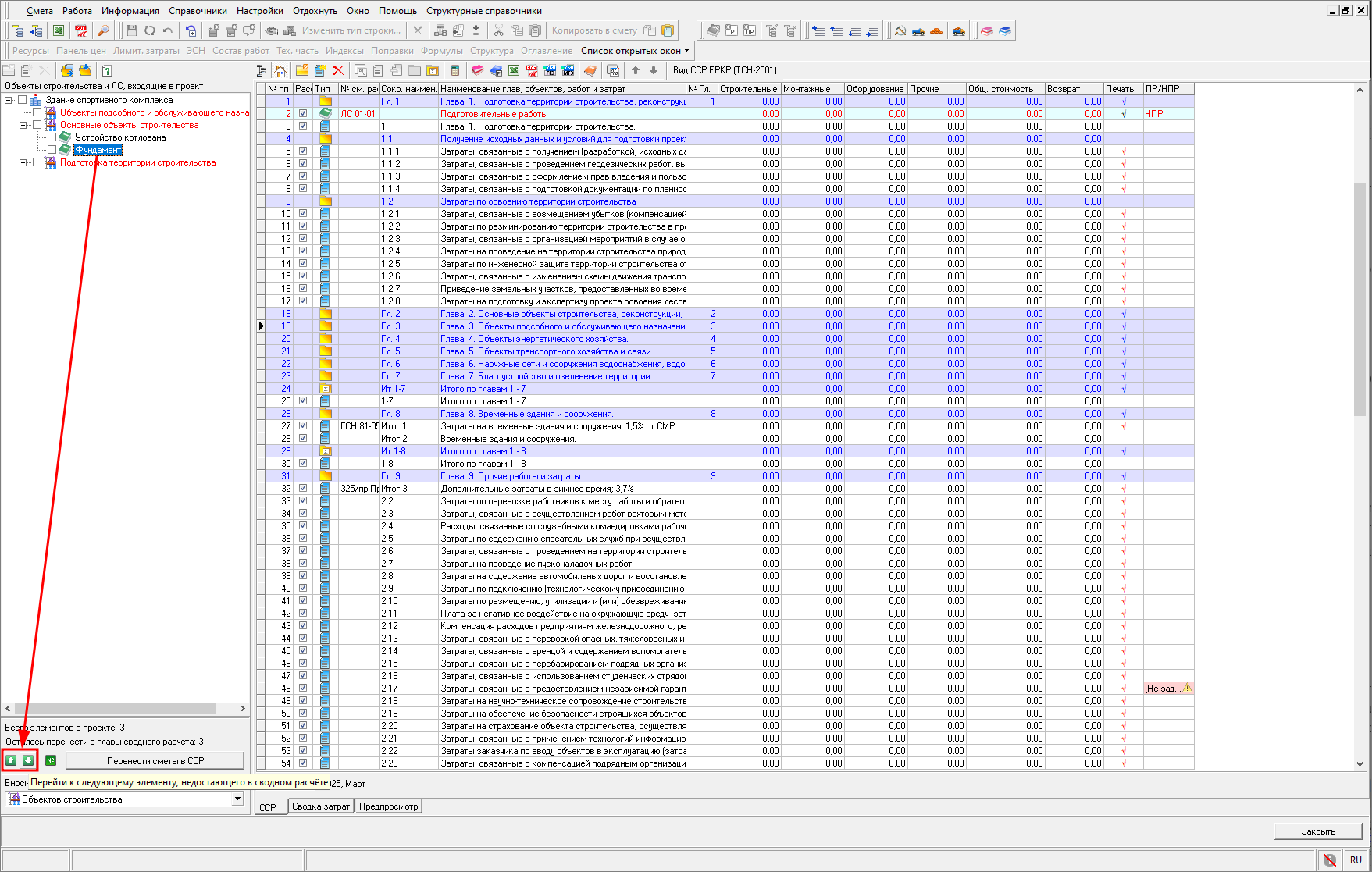

Информационное поле содержит информацию о количестве элементов структуры в проекте (в зависимости от выбранного типа детализации) и количестве элементов, не перенесенных в ССР
Smeta.RU Информация об элементах проекта в сводном сметном расчете
При переносе всех элементов структуры в ССР, появится информация "Сводный сметный расчет заполнен"
Smeta.RU Информация о структуре проекта в сводном сметном расчете

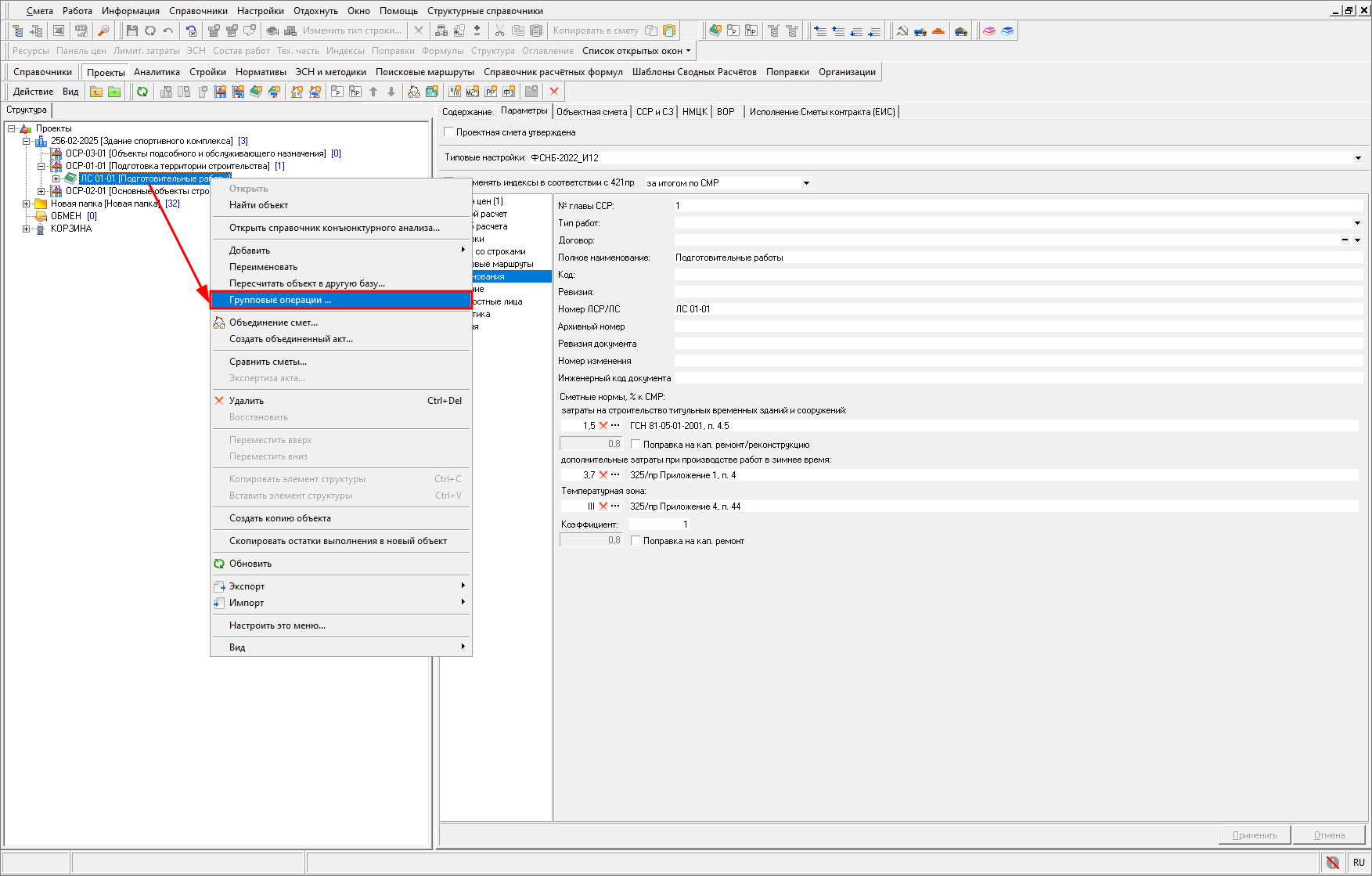

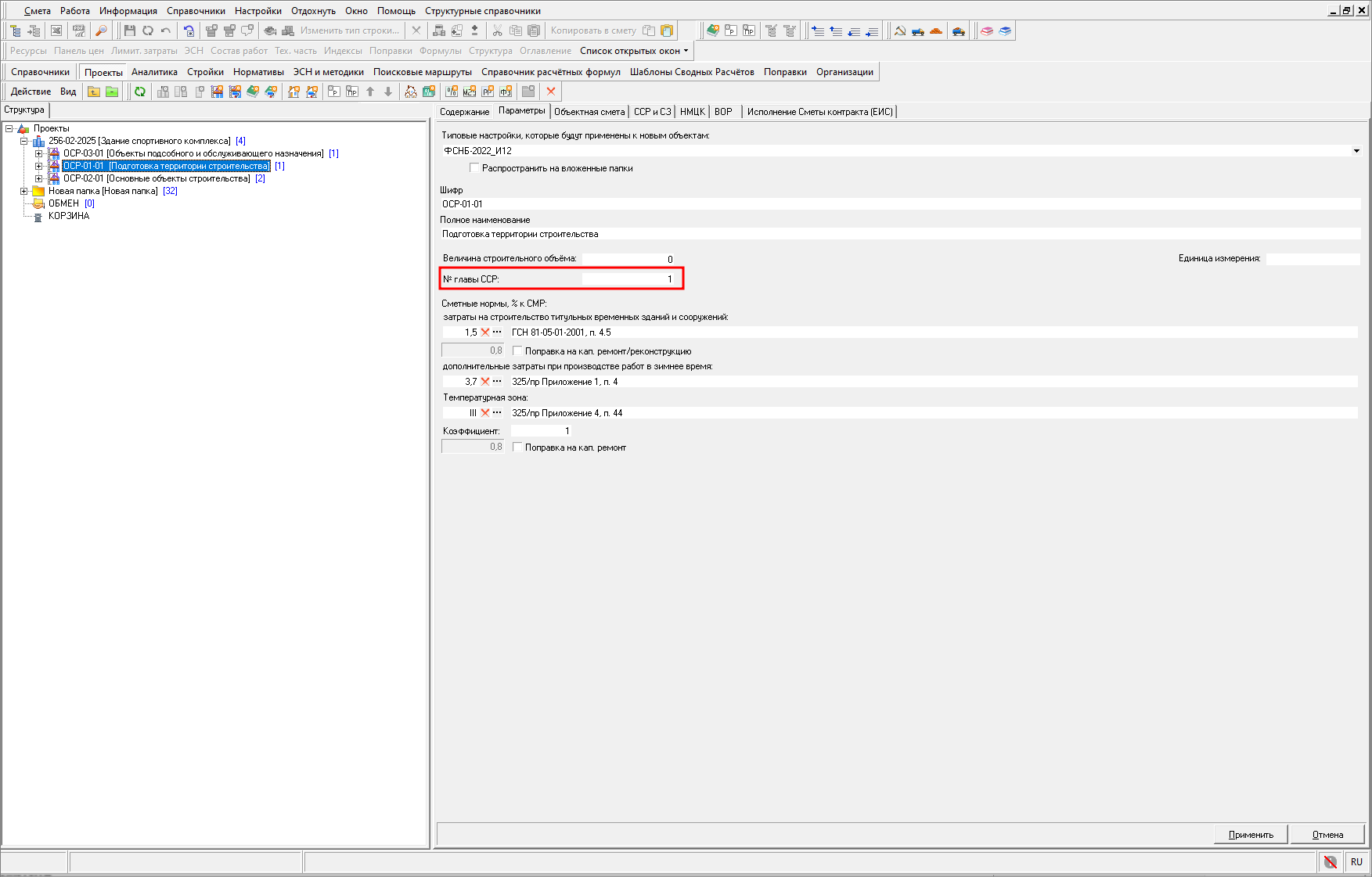

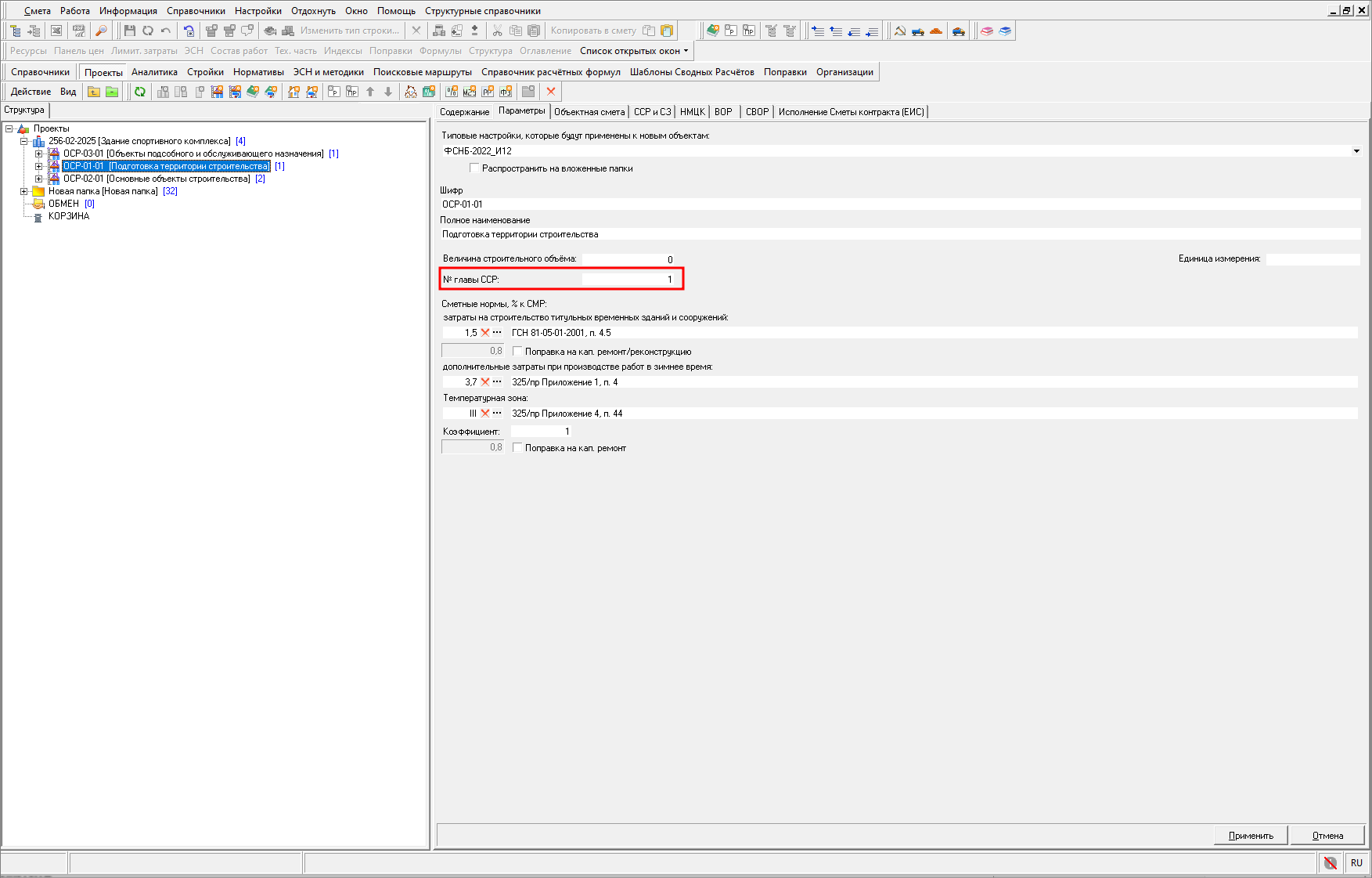

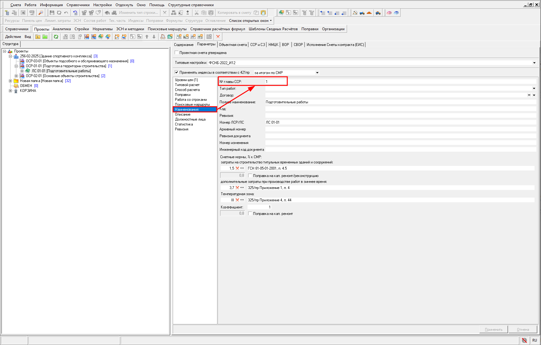

Для автоматизации разнесения данных по главам сметного расчета, необходимо в параметрах ОСР и ЛС заполнить поле "№ главы ССР"
Smeta.RU Номер главы сводного сметного расчета в параметрах объектной сметы
При внесении номера главы ССР в параметрах в родительском элементе структуры, автоматически произойдет распространение этого номера главы на все дочерние элементы
Smeta.RU Номер главы сводного сметного расчета в параметрах локальной сметы
В случае, если в дочернем элементе структуры ранее уже был проставлен номер главы ССР, то произойдет его замена.

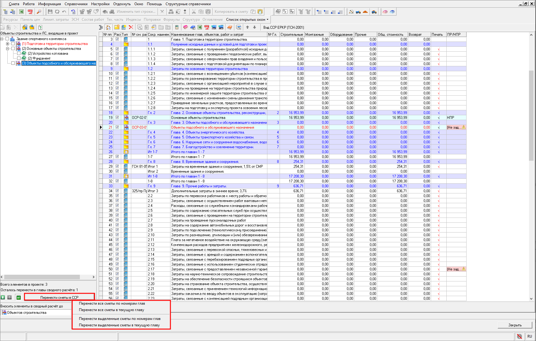

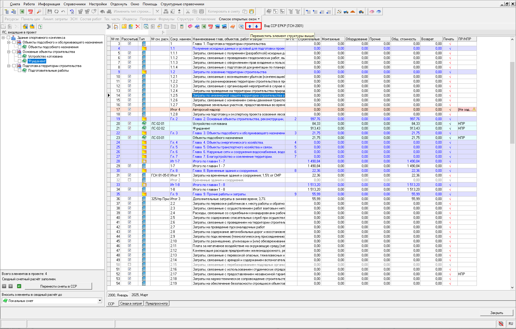

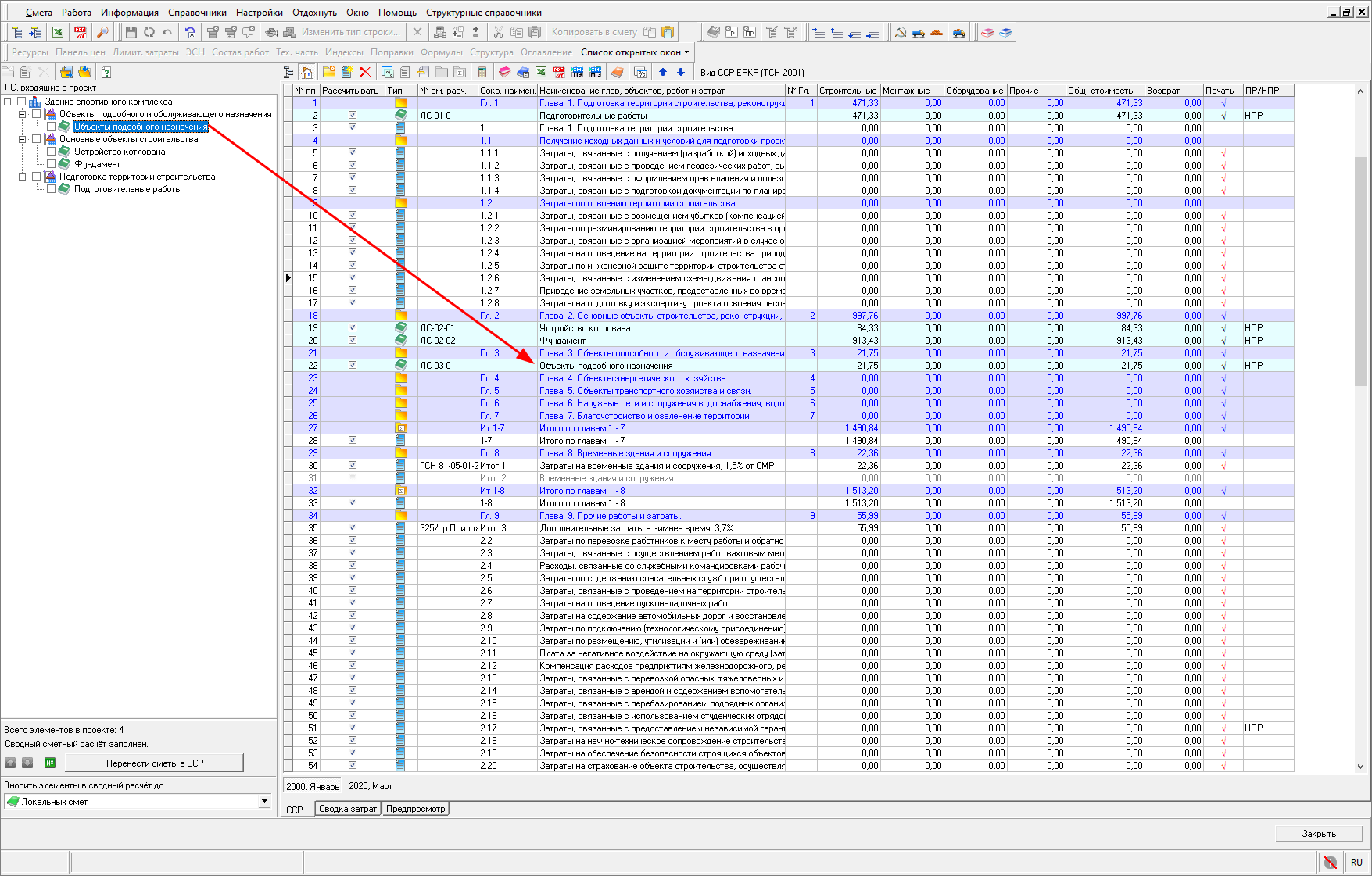

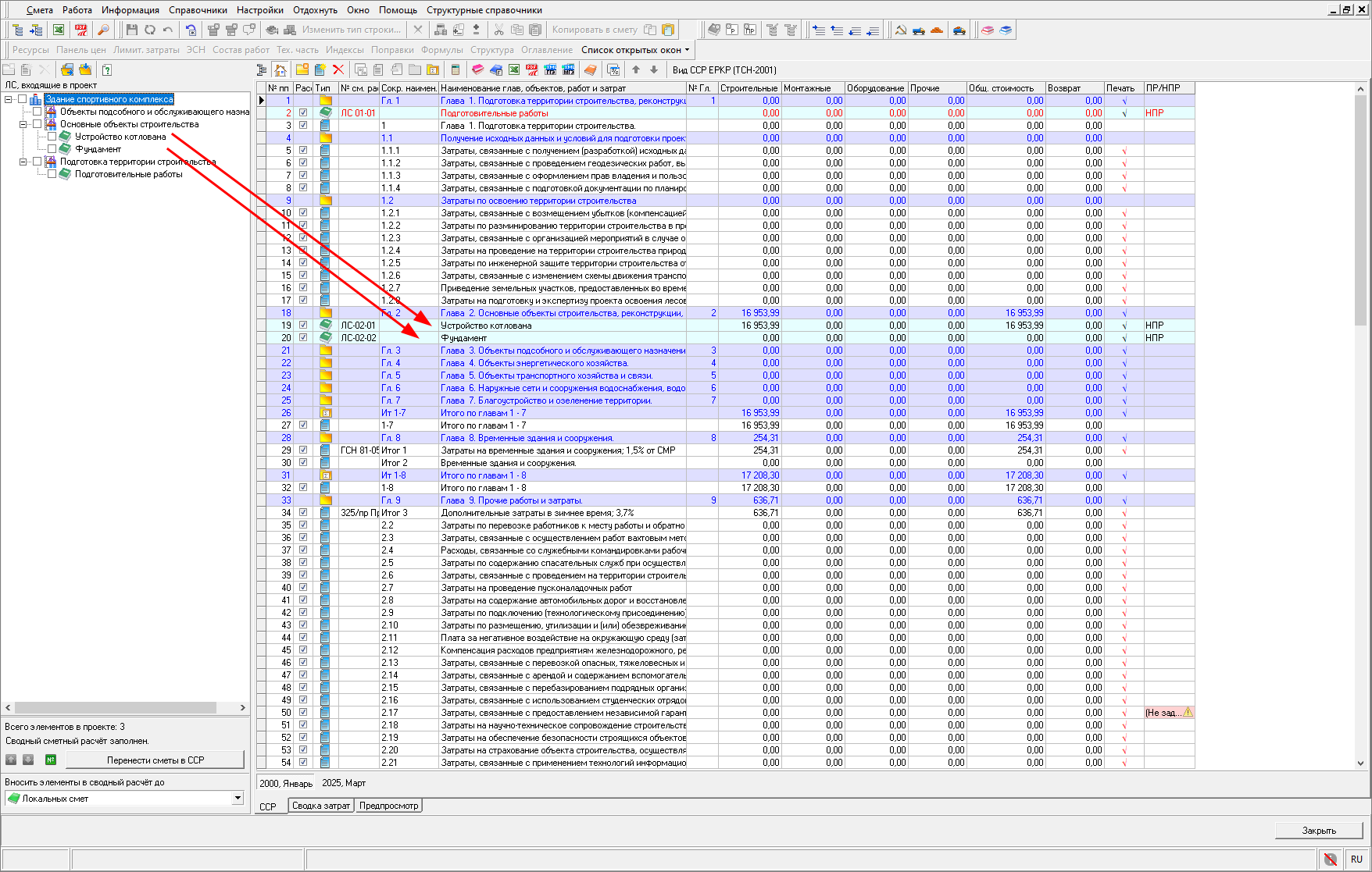

При автоматическом переносе смет в ССР их порядок соответствует порядку в структуре Проекта.
Для ручного перемещения смет в главы необходимо в секции структуры проекта выбрать смету или несколько смет и нажать "Перенести сметы в ССР" с выбором нужного пункта
Smeta.RU Автоматический перенос элемента проекта в сводный сметный расчет
Есть возможность прямого перетаскивания смет из секции структуры проекта в главу ССР, с учетом выбранной детализации до "Объектов строительства" или до "Локальных смет", для этого на выбранной смете нажмите левой кнопки мыши и не отпуская, перетаскивайте смету в нужную главу
Smeta.RU Перетаскивание элементы проекта в главу сводного сметного расчета

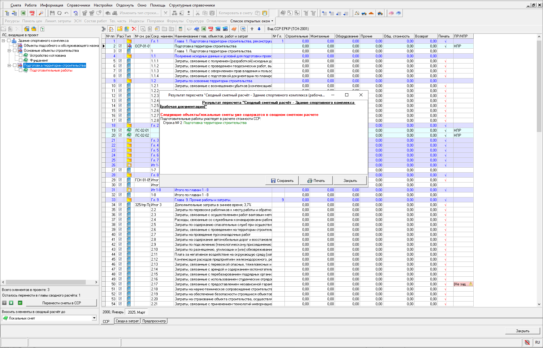

В случае повторного добавления сметы, которая уже содержится в ССР появится отчет об ошибке
Smeta.RU Повторное перетаскивание смет в сводный сметный расчет

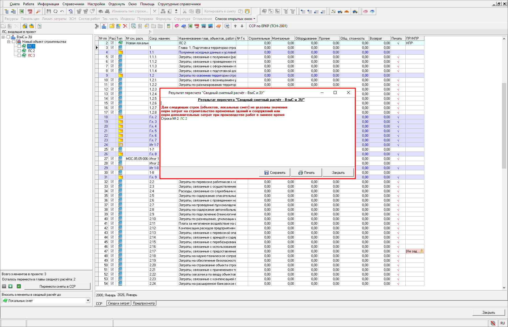

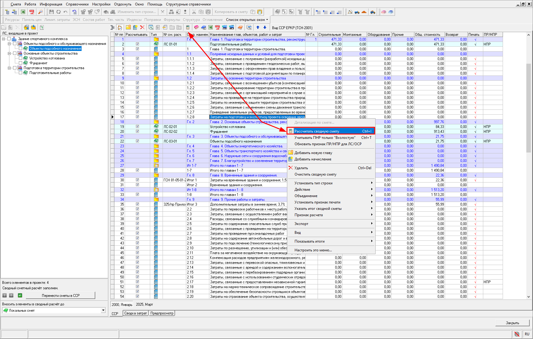

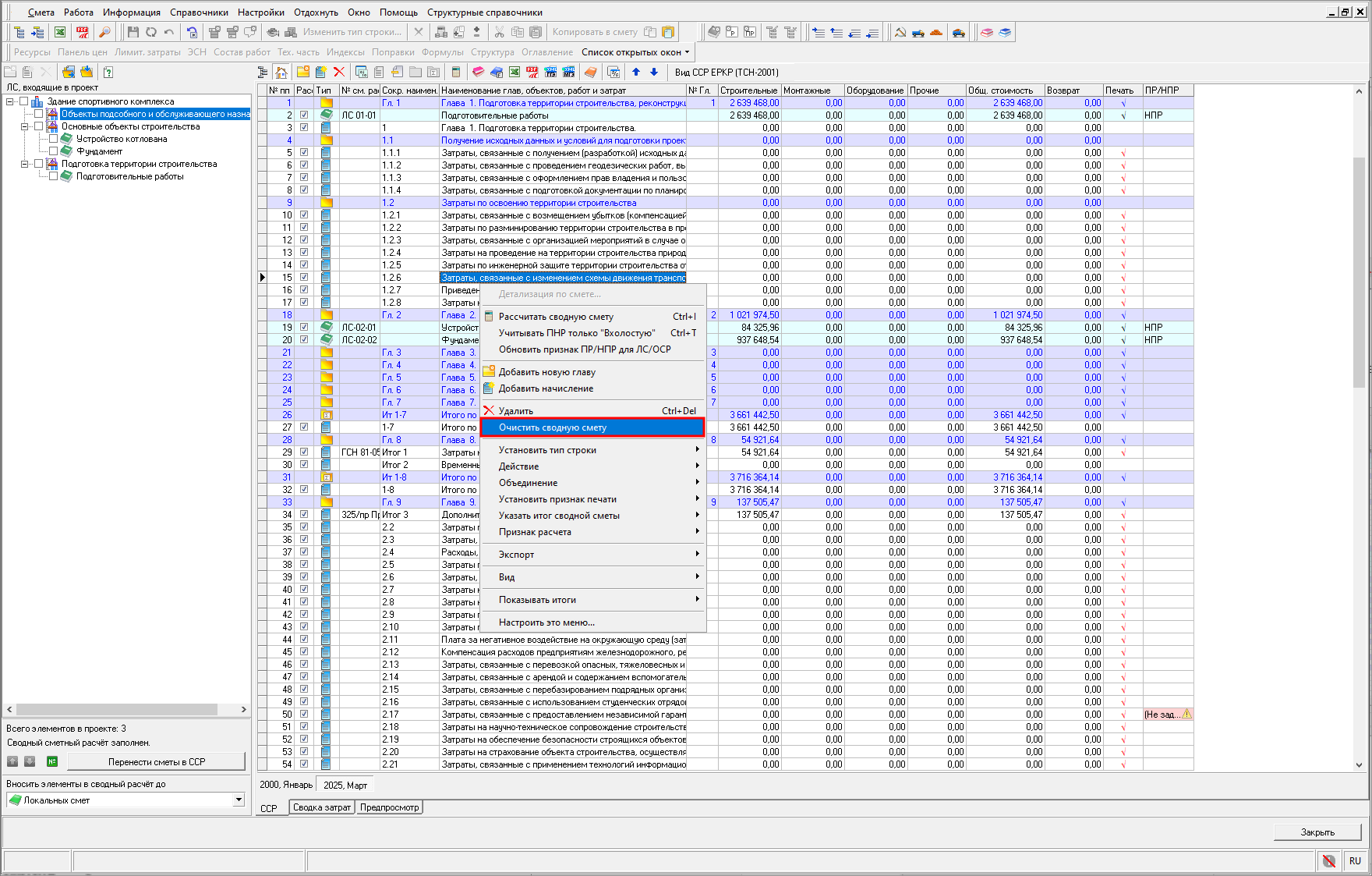

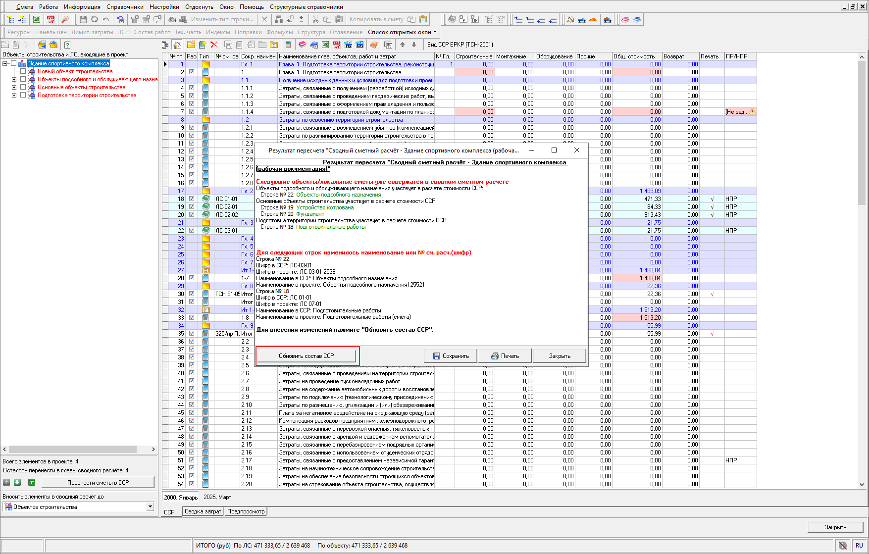

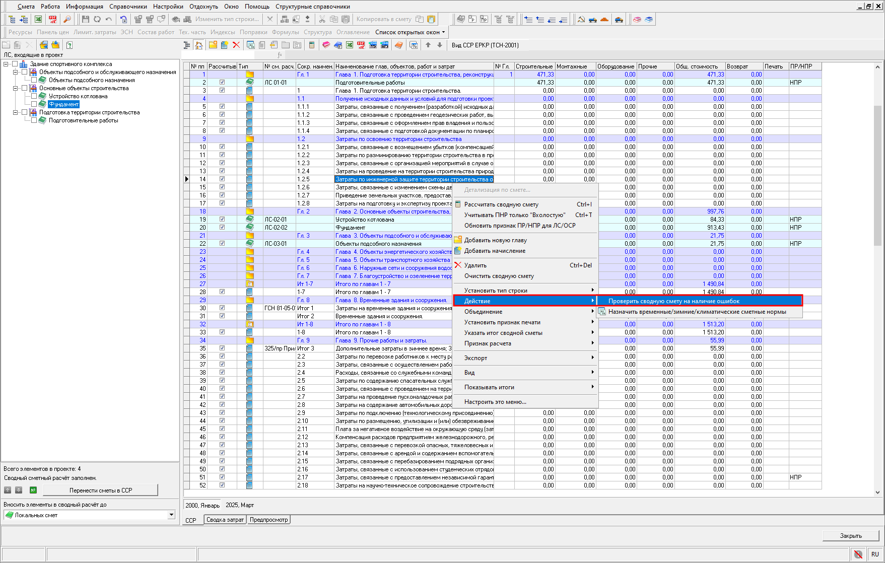

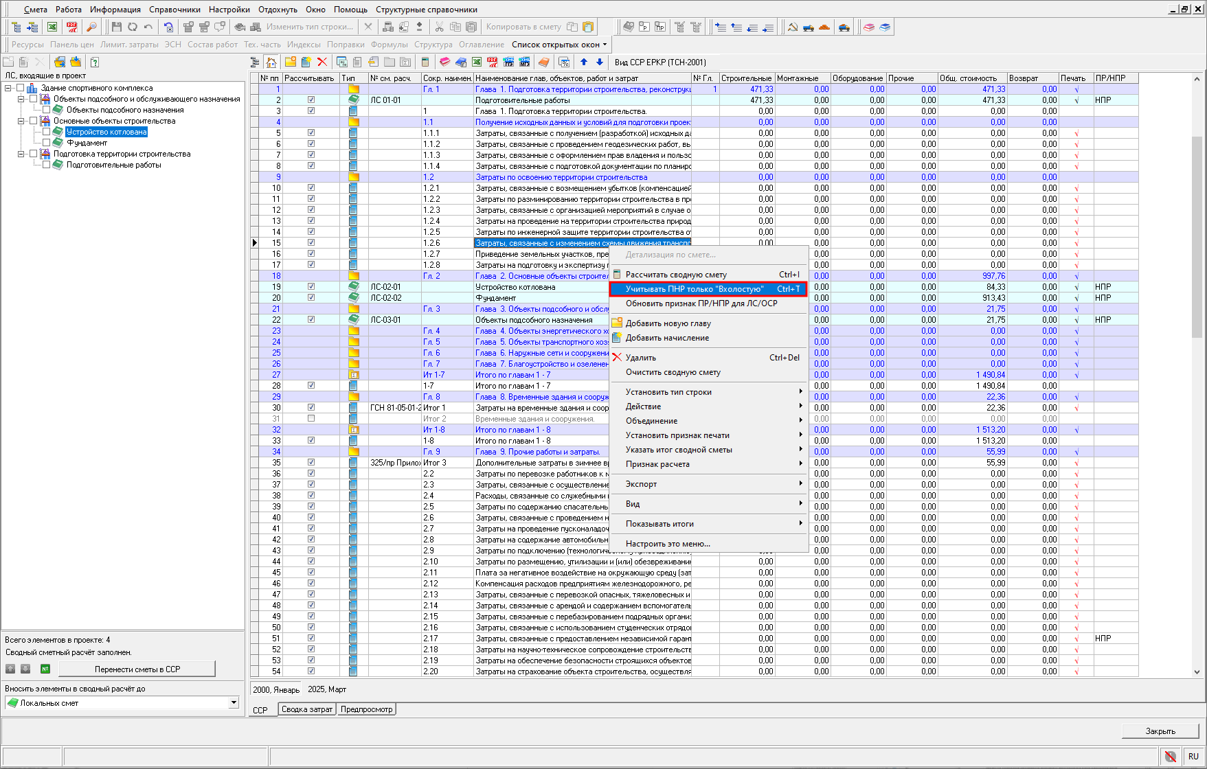

Если необходимо внести изменения в шифр или наименование смет, входящих в расчет, закройте сводный сметный расчет и внесите изменения в структуре проекта.
После открытия ССР нажмите на панели инструментов "Рассчитать сводную смету", либо в контекстном меню - "Рассчитать сводную смету"
Smeta.RU Рассчитать сводную смету
В случае обнаружения изменений в окне "Результат пересчета" выводится информация с возможностью обновления состава ССР
Smeta.RU Обновление состава смет в сводном сметном расчете

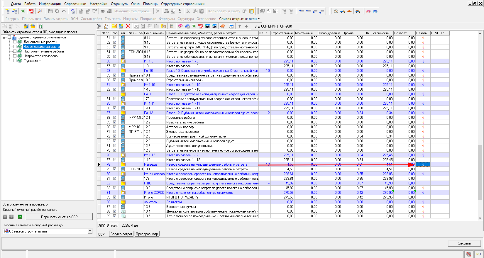

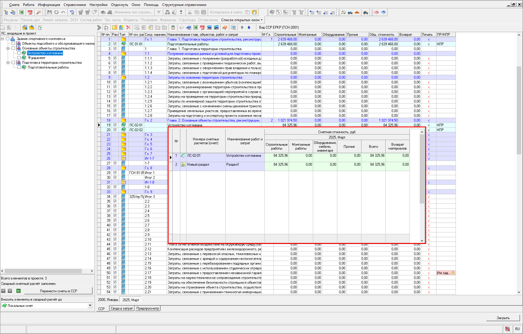

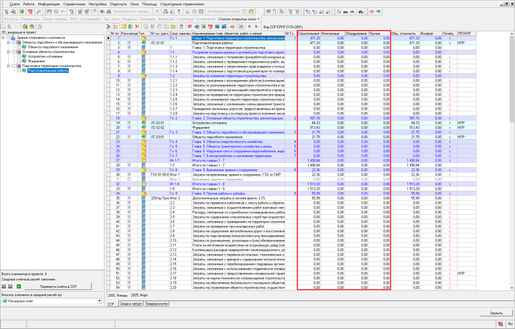

В результате перемещения смет в сводный сметный расчет в соответствующих главах появятся строки с типом смета. В колонках по типам работ: "Строительные", "Монтажные", "Оборудование", "Прочие" отобразятся значения
Smeta.RU Колонки Строительные, монтажные, оборудование и прочие в сводном сметном расчете

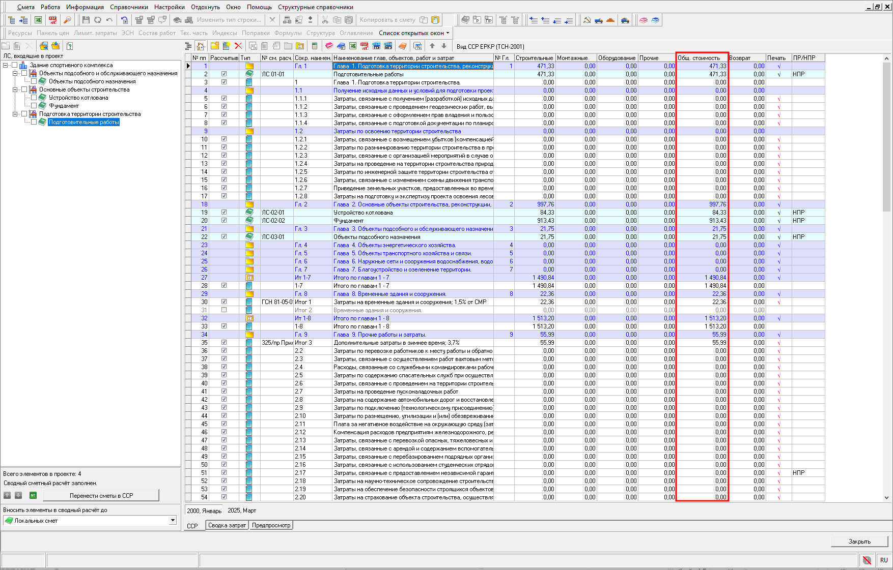

В колонке "Общ. стоимость" рассчитается общая стоимость по строке
Smeta.RU Колонка общая стоимость в сводном сметном расчете

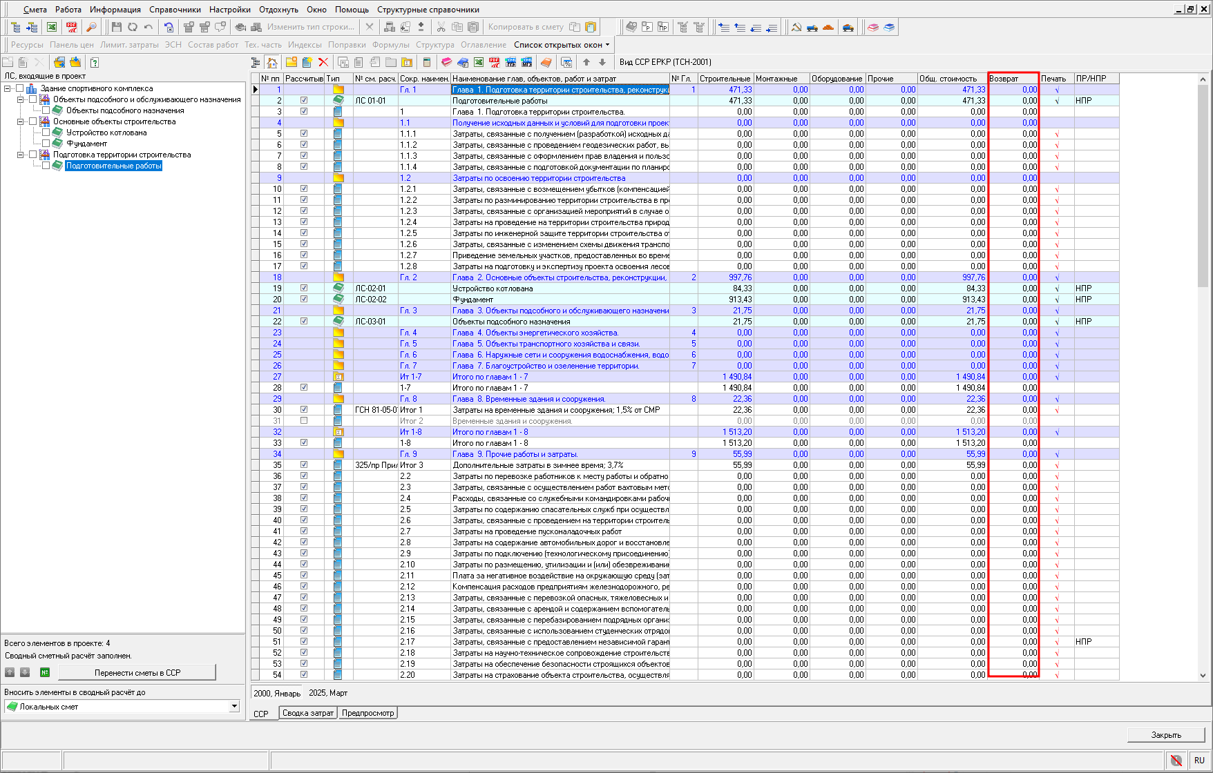

В колонке "Возврат" рассчитаются возвратные суммы
Smeta.RU Колонка возврат в сводном сметном расчете
Для расчета строк "возвратных сумм", при условии, что возвратные суммы были внесены при составлении сметы, необходимо на строке с итогом по расчету нажать правой кнопкой мыши и в контекстном меню выбрать "Указать итог сводной сметы" - "Возврат"
Smeta.RU  Расчет возвратных сумм в сводном сметном расчете

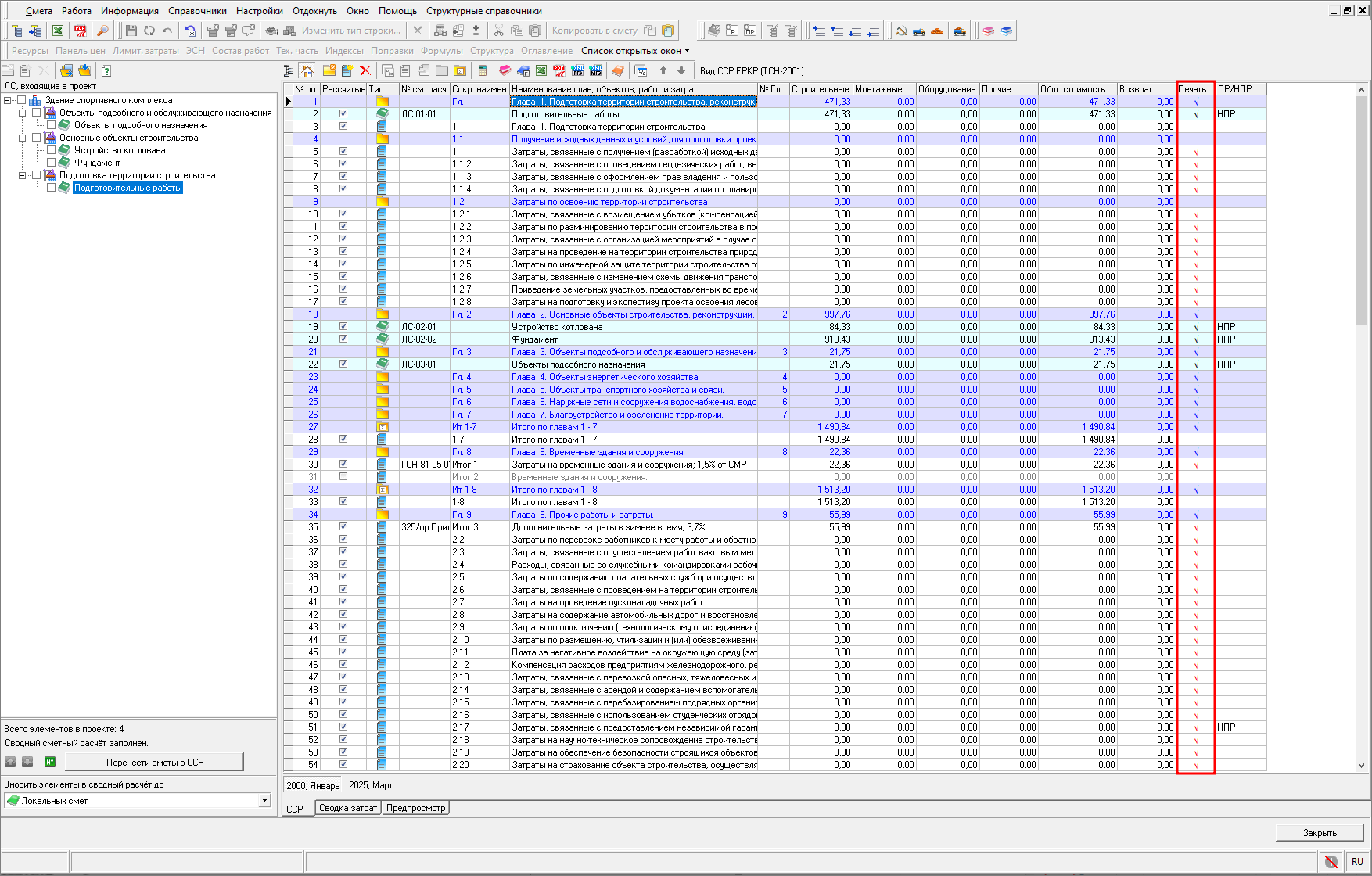

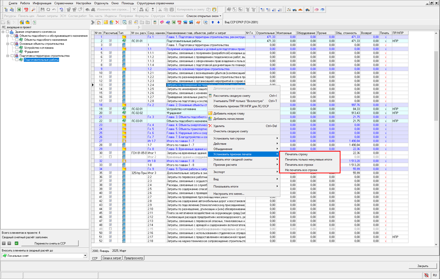

Колонка "Печать" необходима для проставления признака печати построчно
Smeta.RU Колонка печать в сводном сметном расчете
Признак печати для каждой строки и для всего сводного сметного расчета можно установить в контекстном меню - "Установить признак печати" - выбрать необходимый пункт
Smeta.RU Установка признака печати строк в сводном сметном расчете

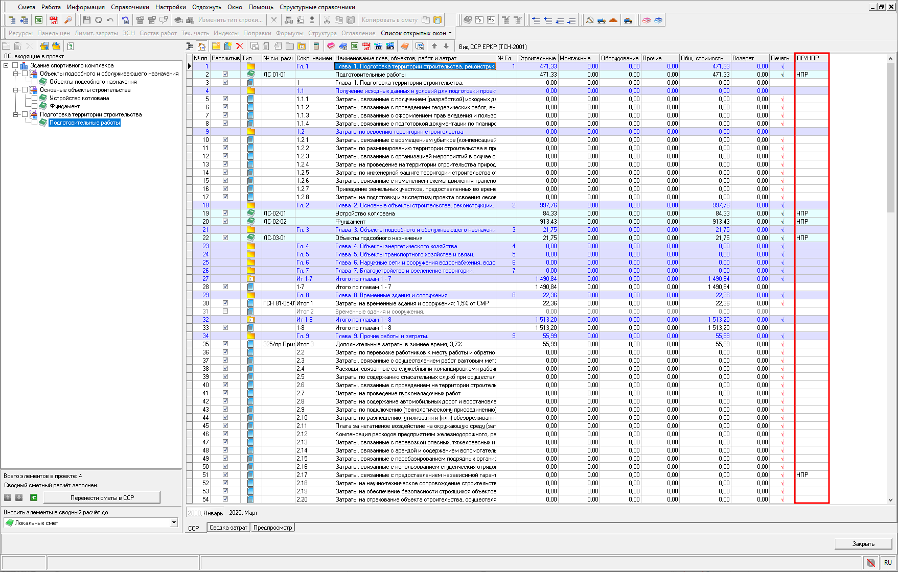

Колонка "ПР/НПР" позволяет проставить у смет принадлежность к объектам производственного и непроизводственного назначения (необходимо для формирования документа сводка затрат)
Smeta.RU  Определение принадлежности объектов к объектам производственного и непроизводственного назначения в сводном сметном расчете

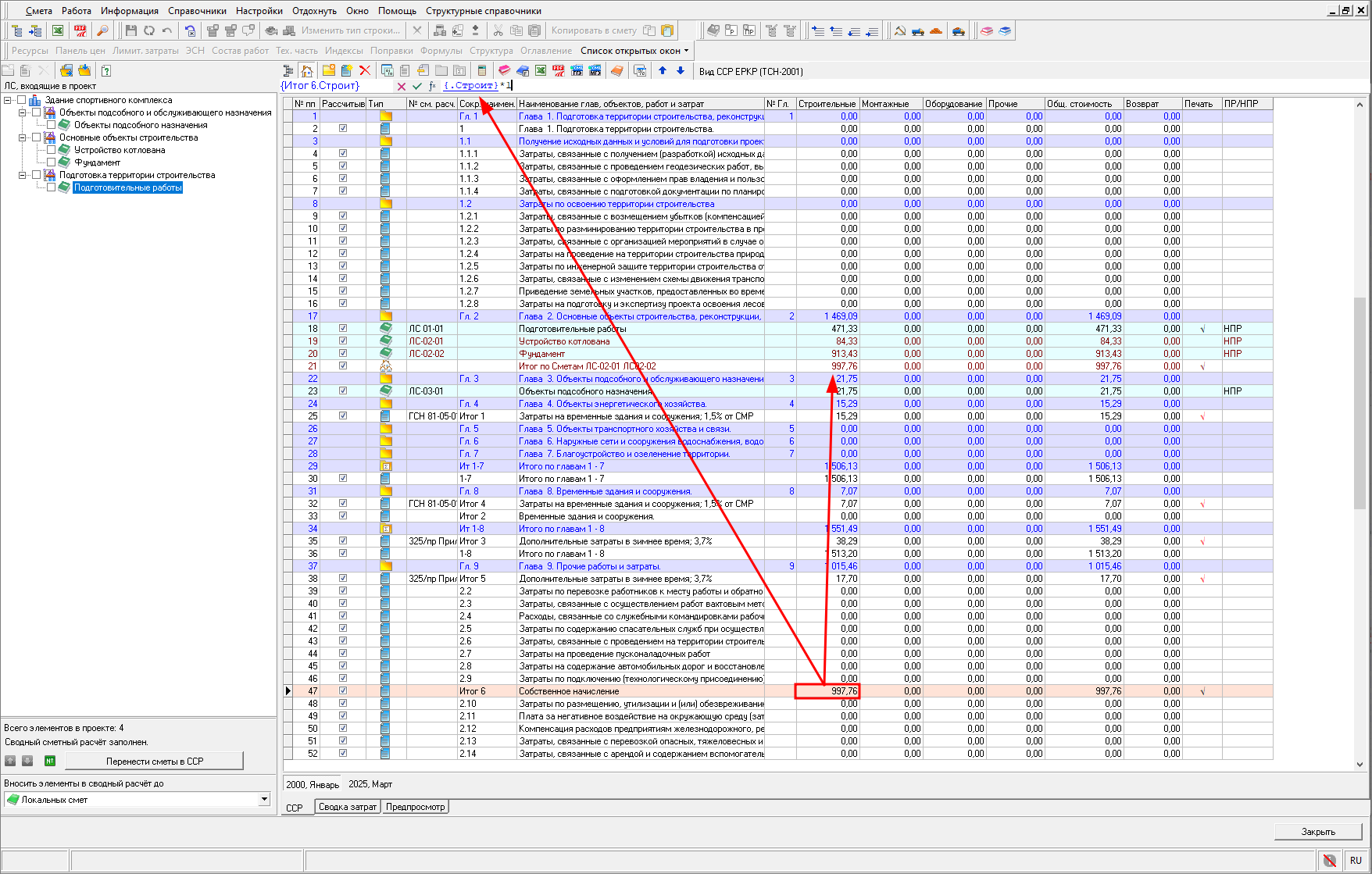

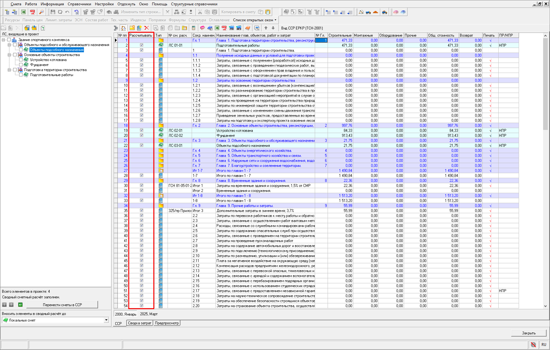

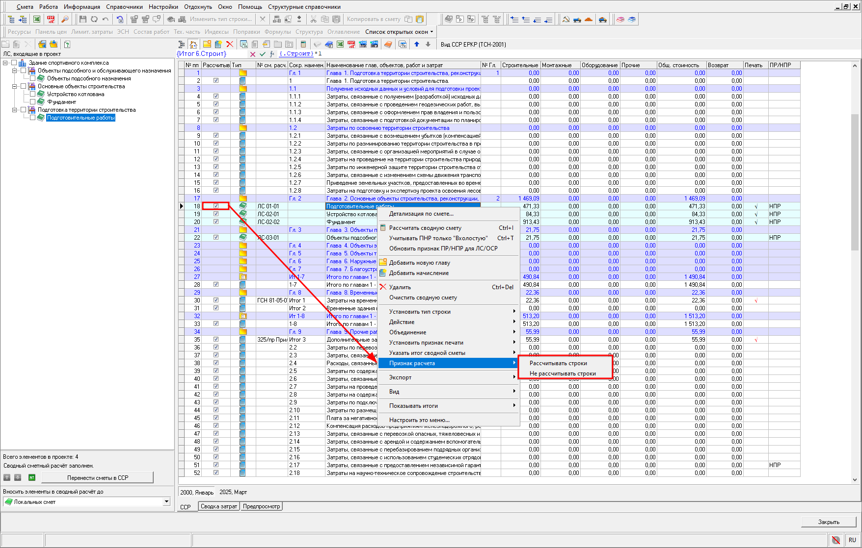

Колонка "Рассчитывать" позволяет исключать/включать строки в расчет ССР
Smeta.RU Колонка Рассчитывать в сводном сметном расчете

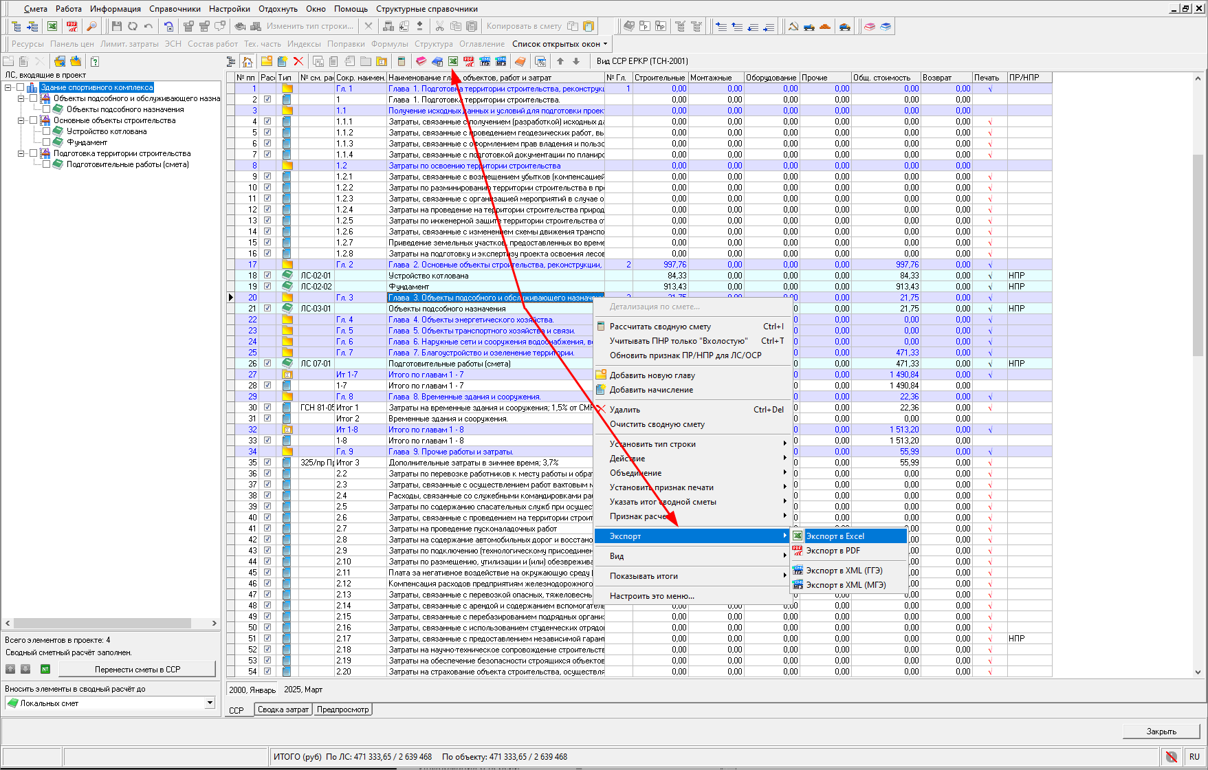

Функция продублирована в контекстном меню - "Признак расчета" - "Рассчитывать строки"/ "Не рассчитывать строки"
Smeta.RU Функция в контекстном меню признак расчета в сводном сметном расчете

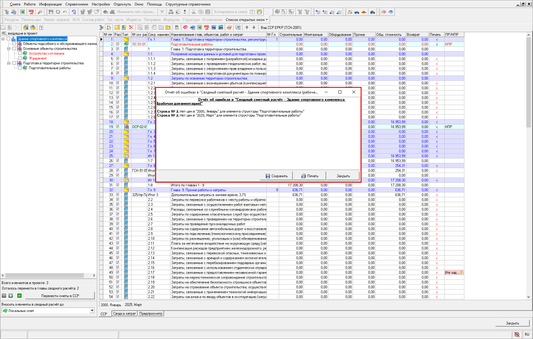

Если у сметы, которая была внесена в ССР, не было необходимого уровня цен, то выведется окно с отчетом. Смета будет занесена в ССР, но у нее будут нулевые значения и красный цвет шрифта
Smeta.RU Отчет об ошибках в сводном сметном расчете
В таком случае необходимо добавить в смету соответствующий уровень цен и пересчитать ССР, нажав на Smeta.RU Кнопка рассчитать сводную смету на панели инструментов сводного сметного расчета в панели инструментов, либо в контекстном меню - "Рассчитать сводную смету"
Smeta.RU Повторный расчет сводного сметного расчета при добавлении уровня цен в локальную смету
После этого автоматически пересчитаются все начисления по тем главам, в которые были добавлены сметы, промежуточные итоги по главам и общий итог по сводному расчету.

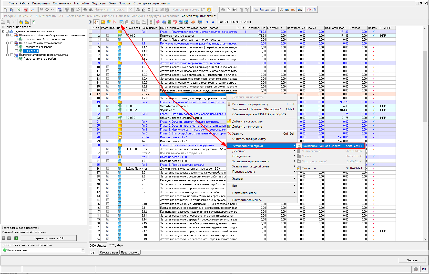

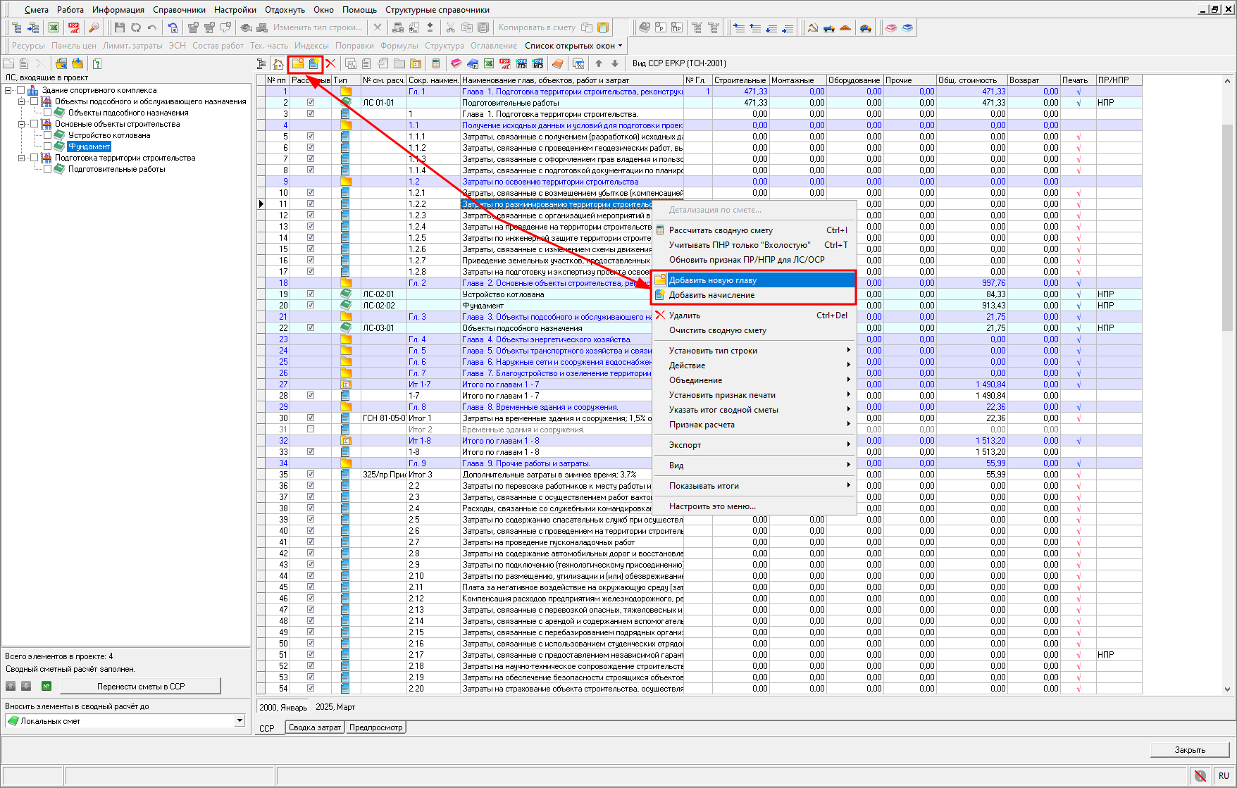

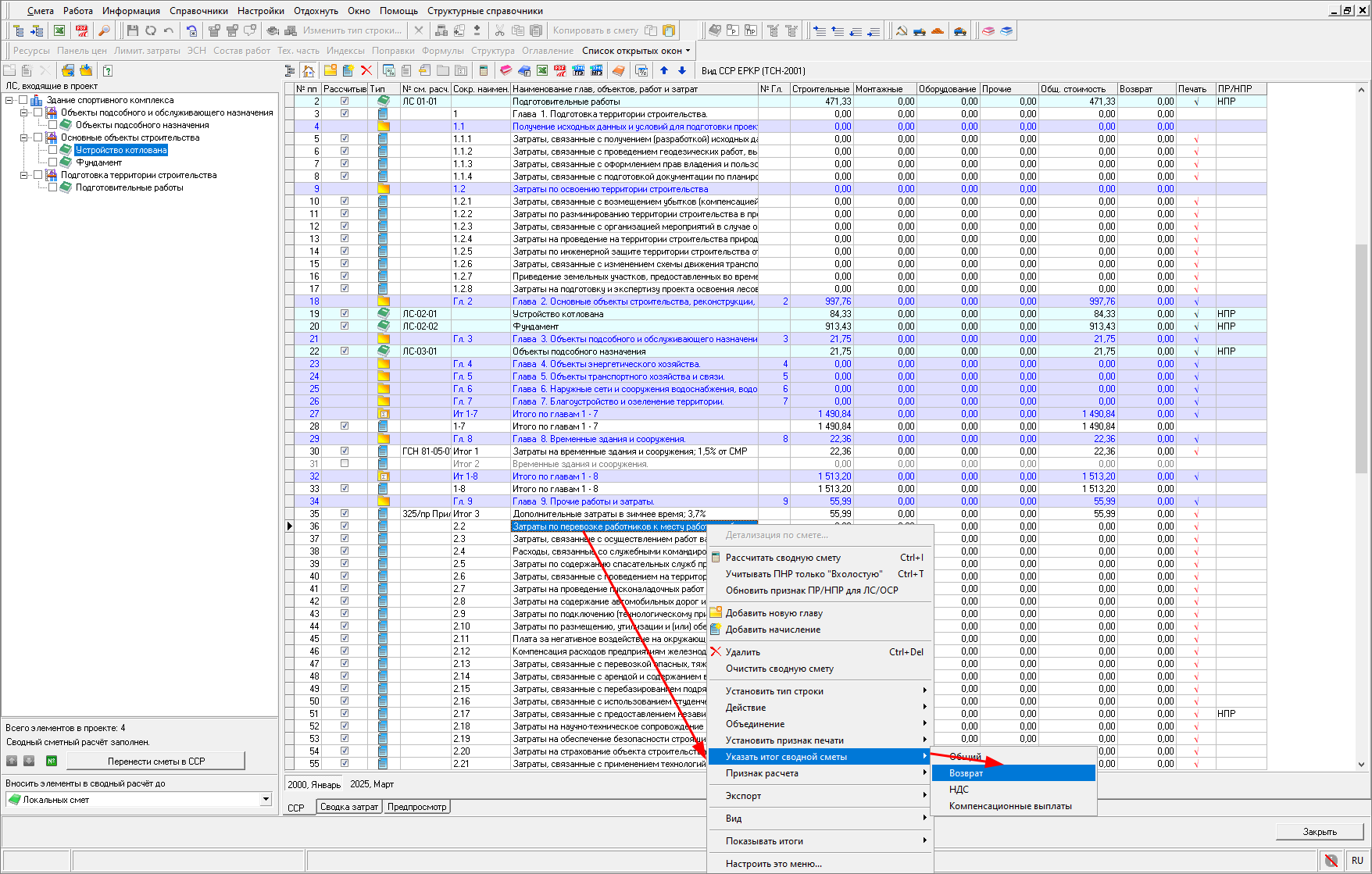

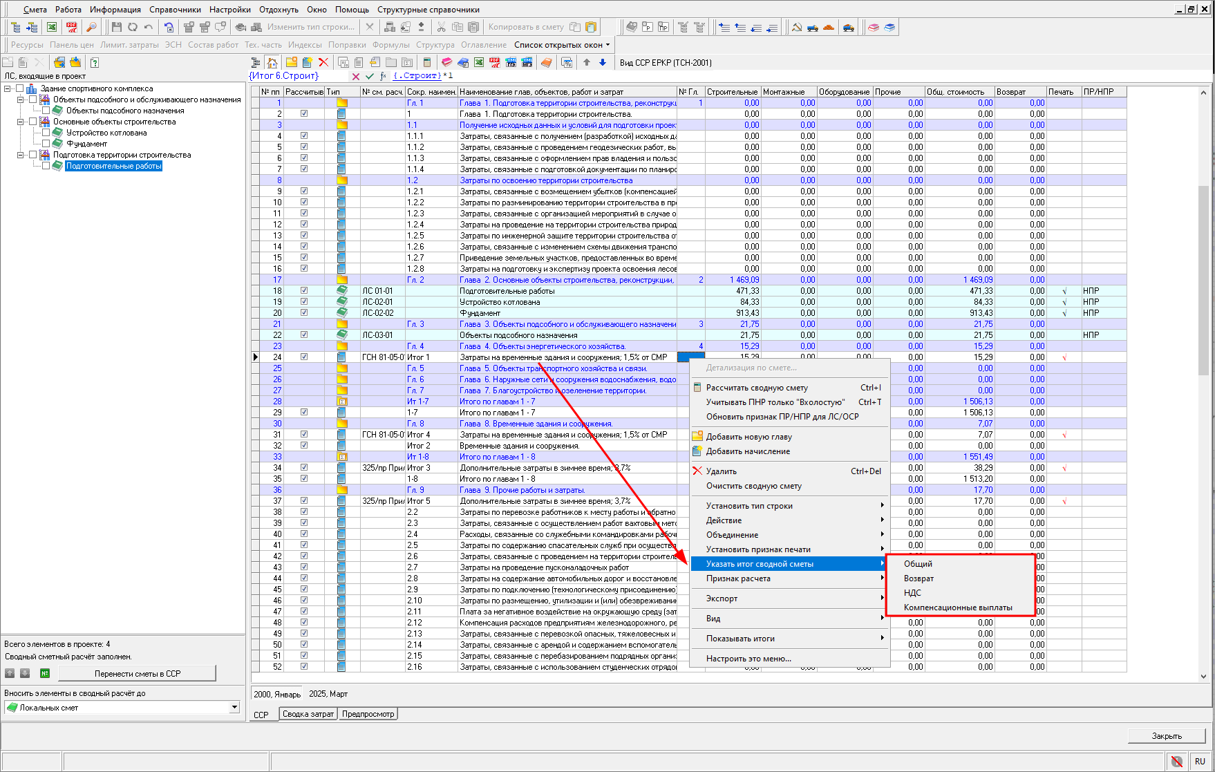

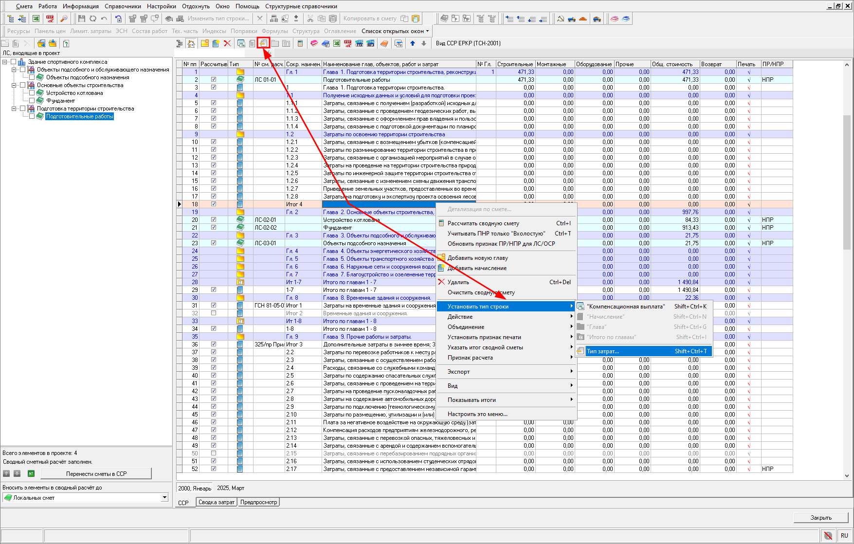

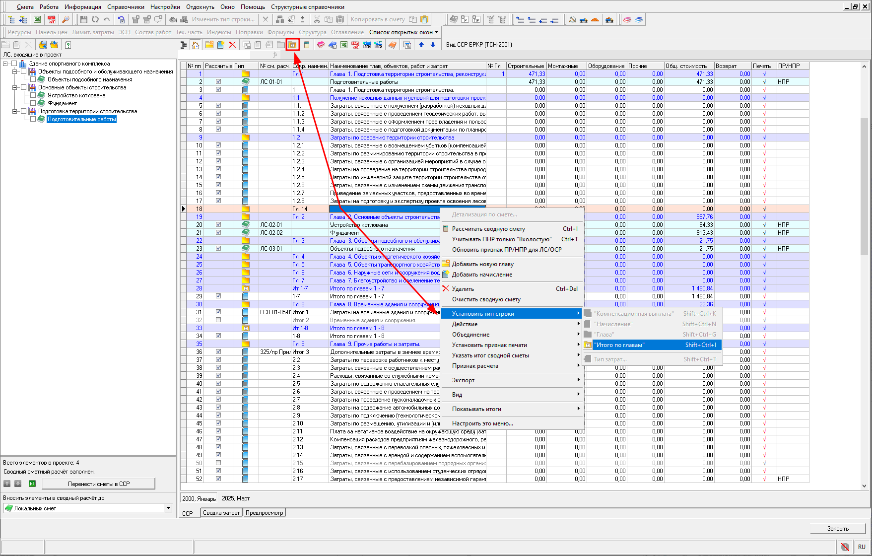

В случае необходимости задать строке с итогом тип Общий, Возврат, НДС, Компенсационные выплаты, нажмите на строке правой кнопкой мыши, в контекстном меню выберите - "Указать итог сводной сметы" и выберите нужный пункт
Smeta.RU Указать итог строки сводной сметы: общий, возврат, НДС, компенсационные выплаты

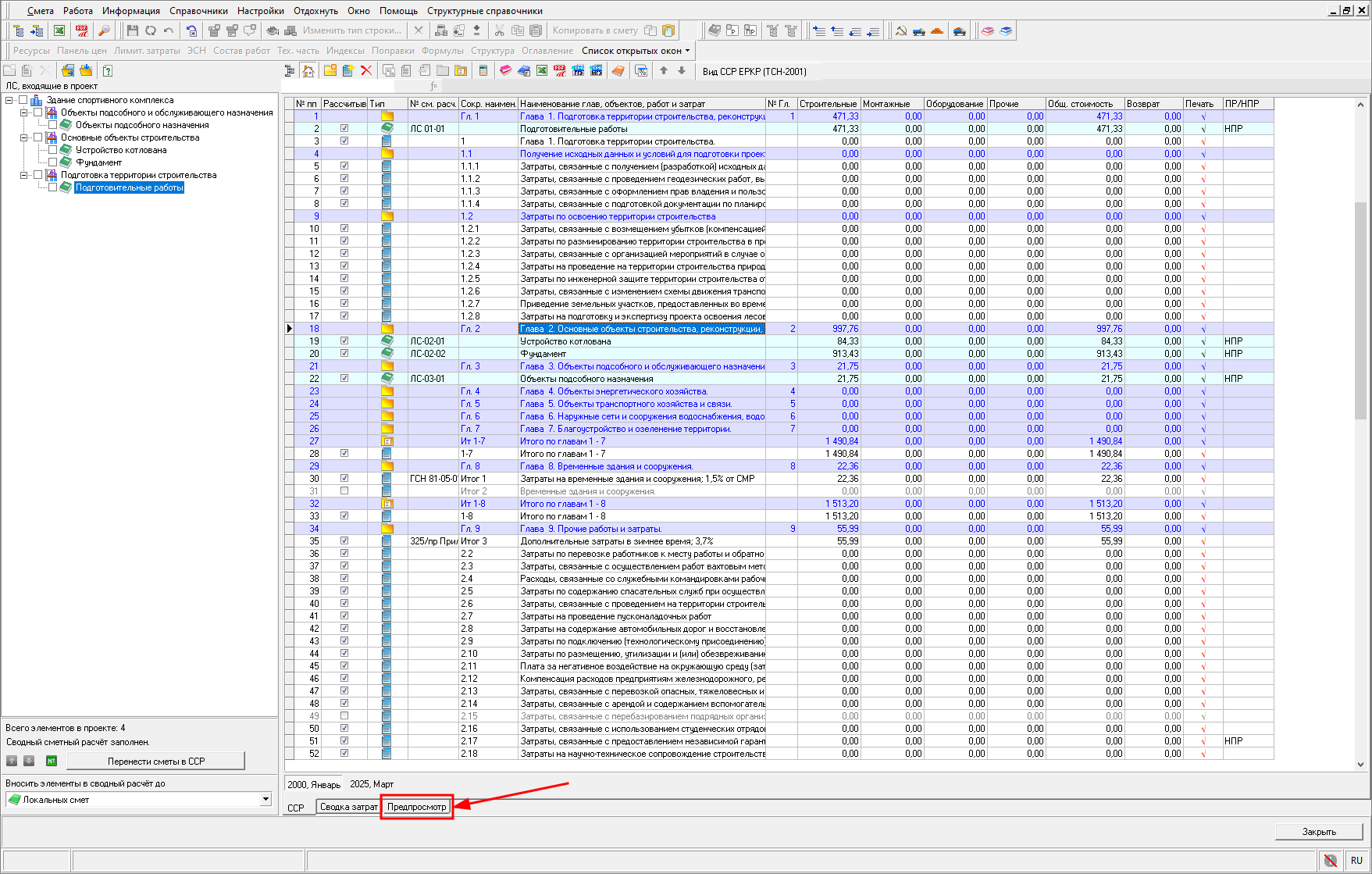

Для переключения ССР в разные уровни цен используйте вкладки
Smeta.RU Переключение уровней цен в сводном сметном расчете

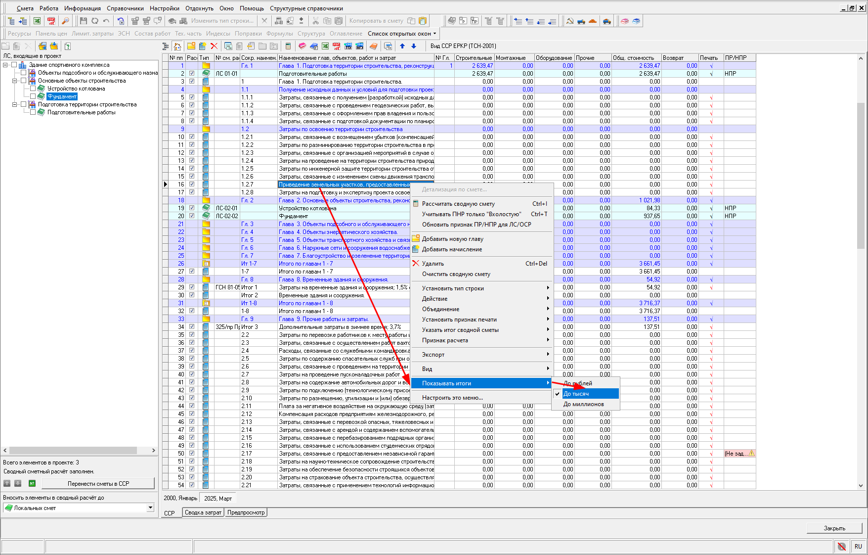

Округление итогов

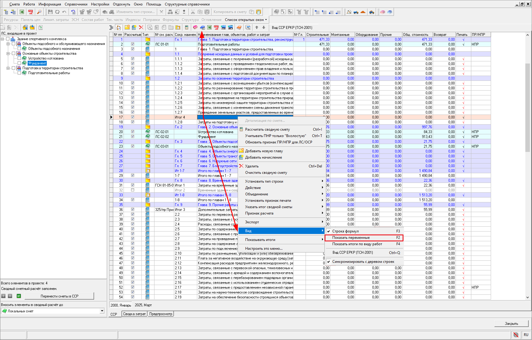

Для изменения округления вызовите контекстное меню, нажмите "Показывать итоги" и выберите нужный пункт
Smeta.RU  Округление итогов в сводном сметном расчете

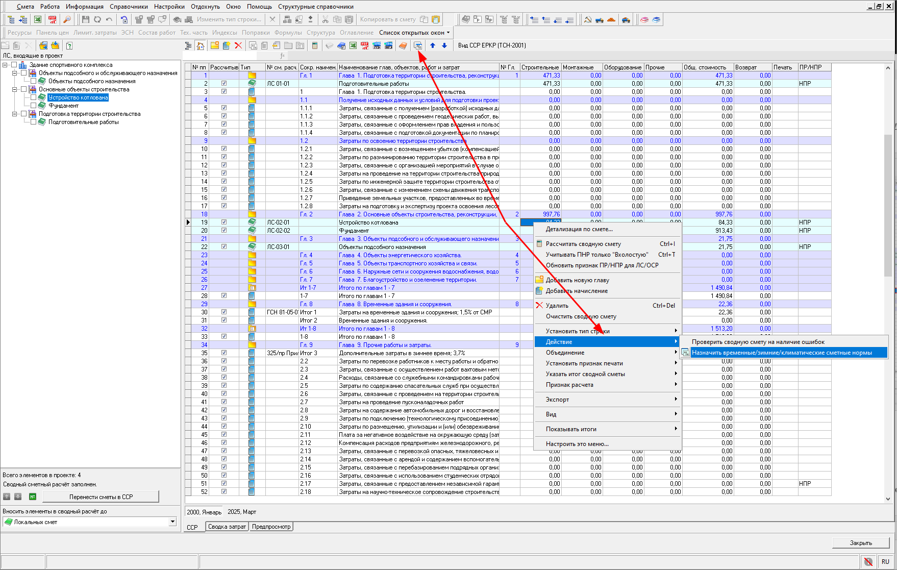

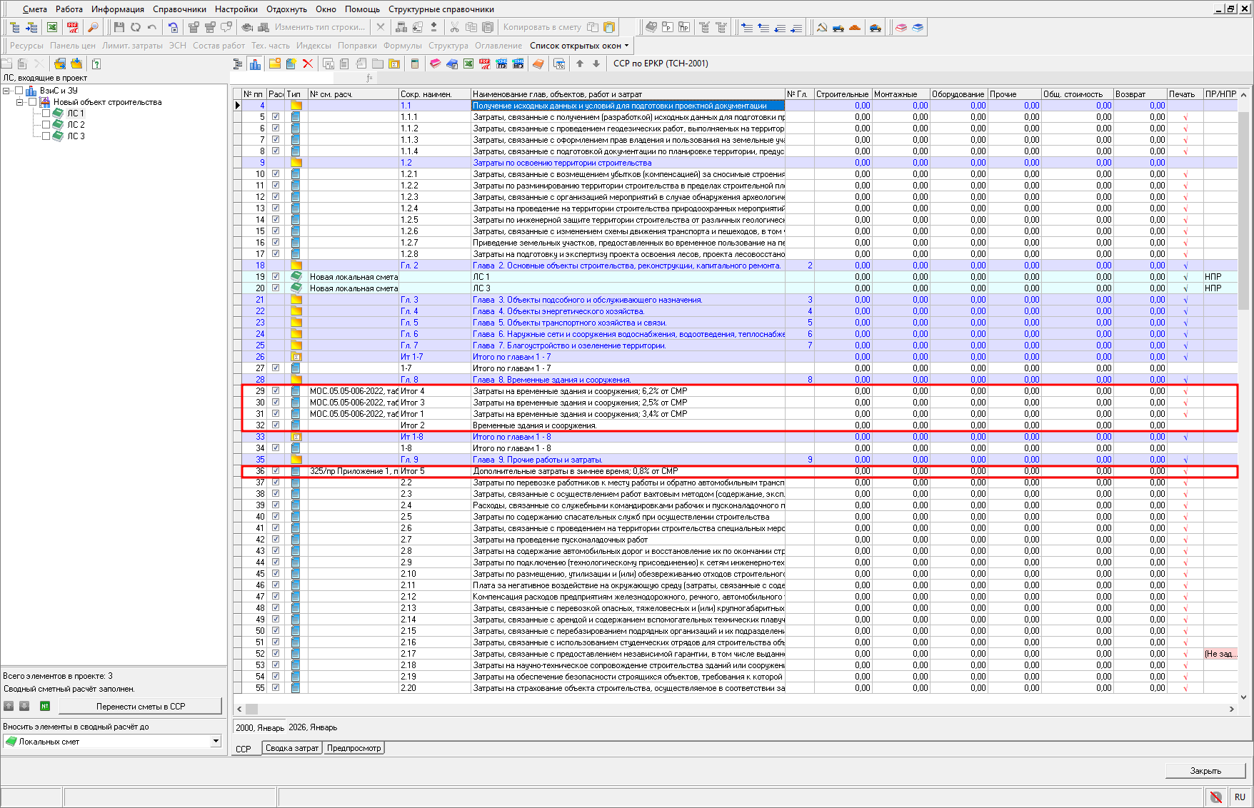

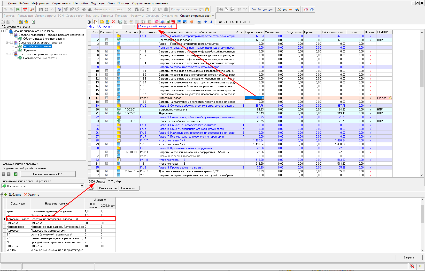

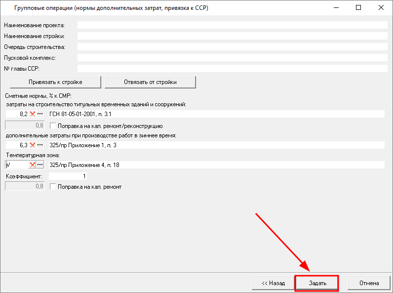

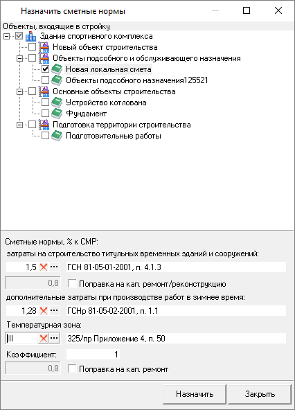

ВЗиС и ЗУ
Затраты на временные здания и сооружения (ВЗиС) и зимнее удорожание (ЗУ) в сводном сметном расчете относятся к прочим работам и затратам и включаются в главу 8 "Временные здания и сооружения" или главу 9 "Прочие работы и затраты" соответственно
Smeta.RU Отображение норм ВЗиС и ЗУ в сводным сметном расчете
Затраты будут включены на основе данных, выбранных в параметрах локальных смет или объектов строительства. При детализации до уровня локальных смет, в ССР будут включены соответствующие показатели из этих смет. Если же выбрана детализация до уровня объектов строительства, то данные будут взяты из них.

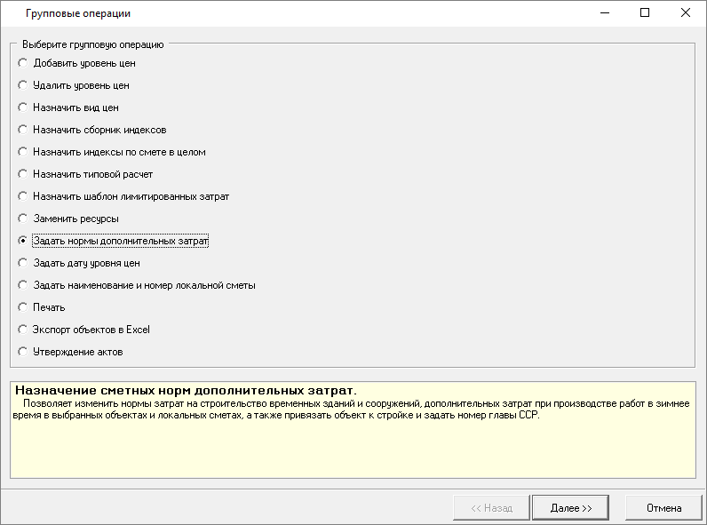

При необходимости можно назначить временные/зимние/климатические сметные нормы непосредственно в открытом сводном сметном расчете. Для этого выделите элемент структуры и на панели инструментов нажмите "Назначить временные/зимние/климатические сметные нормы" либо выбрать аналогичный пункт в контекстном меню
Smeta.RU Назначение временных зимних климатических сметных норм в сводным сметном расчете
В окне "Назначить сметные нормы" выберите смету или несколько смет, выберите сметные нормы и нажмите "Назначить", затем "Закрыть"
Smeta.RU  Окно назначения сметных норм на строительство титульных временных зданий и сооружений в сводном сметном расчете
Для назначения разных норм для разных смет необходимо выбрать смету (несколько смет), выбрать нормы и нажать "Применить", далее выбрать следующую смету (несколько смет), выбрать нормы и нажать "Применить", повторить действия для всех необходимых смет и после этого нажать "Закрыть". Применение норм произойдет после закрытия данного окна.
Есть возможность задать нормы дополнительных затрат через "Групповые операции", для этого в окне Менеджер, в справочнике "Проекты" на смете нажмите правой кнопкой мыши и в контекстном меню выберите "Групповые операции"
Smeta.RU Назначение затрат на временные здания и сооружения на группу объектов
В окне "Групповые операции" выберите операцию
Smeta.RU Окно групповые операции
Выберите нужные сметы. Укажите параметры и нажмите "Задать"
Smeta.RU Групповое назначение норм дополнительных затрат
Для создания ССР в базисном и текущем уровне цен необходимо создавать локальные сметы в двух уровнях цен. Если сметы составлены в одном уровне цен или уровни цен разнятся по сметам, то можно воспользоваться групповыми операциями
Smeta.RU Групповые операции - уровни цен
Более подробно групповые операции описаны в Раздел 22. Групповые операции.
Учет стоимости ПНР только "Вхолостую" в ССР
Методика определения сметной стоимости строительства, утвержденная приказом Минстроя России № 421/пр от 04.08.2020г. с учетом изменений, утвержденных приказом Минстроя России от №55/пр от 30.01.2024г.:
п.123 ...Сметная стоимость пусконаладочных работ "вхолостую" по объектам производственного назначения и непроизводственного назначения, связанных с получением дохода от реализации товаров и (или) услуг, определяется сметными расчетами, разработанными по рекомендуемым образцам, приведенным в Приложениях N 2 - 6 к Методике, и учитывается в главе 9 (графы 7 и 8) сводного сметного расчета. ...
п.124 Сметная стоимость пусконаладочных работ "под нагрузкой" для объектов производственного назначения и непроизводственного назначения, связанных с получением дохода от реализации товаров и (или) услуг, не относится на сметную стоимость строительства и в сметной документации не учитывается...
Для изменения учета ПНР (Пуско-наладочных работ) только "Вхолостую" в Сводном Сметном Расчете выберете пункт в контекстном меню или воспользуйтесь сочетанием клавиш <Ctrl+T>
Smeta.RU Учет пусконаладочных работ вхолостую в сводном сметном расчете
Детализация по смете
Для просмотра окна с детализацией по статьям затрат по смете, необходимо в открытом ССР на смете в контекстном меню выбрать "Детализация по смете..."
Smeta.RU Детализация по статьям затрат сметы в сводном сметном расчете
Появится окно с информацией по данной смете
Smeta.RU Окно с детализацией затрат по строке сметы в сводном сметном расчете
Проверка сводного сметного расчета
Для запуска проверки и вывода отчета об ошибках в ССР в контекстном меню выберите - "Действие" - "Проверить сводную смету на наличие ошибок"
Smeta.RU Проверка сводного сметного расчета на наличие ошибок
Очистить сводный сметный расчет
Если необходимо очистить сводную смету, например, для изменения детализации, то выберите соответствующий пункт в контекстном меню
Smeta.RU Очистка сводного сметного расчета
Закрыть сводный сметный расчет
Для того, чтобы закрыть сводный сметный расчет, нажмите "Закрыть"
Smeta.RU Закрыть сводный сметный расчет
Добавление дополнительных строк и переменные
Напоминание. При первичном открытии ССР, сметы будут автоматически разнесены по номерам глав, указанным в параметрах смет, применится шаблон ССР, выбранный по умолчанию.
Для добавления дополнительных строк, выберите что необходимо добавить: главу или начисление
Smeta.RU Добавление дополнительных строк в сводный сметный расчет
Для строк с типом "Начисление" есть возможность изменения типа на "Компенсационная выплата"
Smeta.RU Изменение типа строки в сводный сметный расчет
И возможность установить "Тип затрат"
Smeta.RU Тип затрат в сводном сметном расчете
Для строк с типом "Глава" есть возможность изменения типа на "Итого по главам"
Smeta.RU Установка типа строки Итого по главам в сводном сметном расчете
Для начислений есть возможность задания формул через переменные (клавиша <F2>)
Smeta.RU Включение панели Переменные в сводном сметном расчете
В переменных есть возможность задания различных значений для разных уровней цен (например, при расчете авторского надзора в базисном и текущем уровне цен)
Smeta.RU Формула в строке с переменной в сводном сметном расчете
Объединенный итог по сметам
В ССР есть возможность автоматического подсчета итога по выбранным сметам. Выделите сметы, нажмите правой кнопкой мыши, в контекстном меню выберите "Объединение" - "Объединить строки"
Smeta.RU Объединение строк для подсчета итогов в сводном сметном расчете
После объединения появится строка с автоматическим подсчетом итогов. Строку можно вывести на печать, проставив признак печати в соответствующей колонке
Smeta.RU Строка с итогом по объединенным строкам в сводном сметном расчете
В объединенную строку можно внести наименование
Smeta.RU Внесение наименования в объединенную строку в сводном сметном расчете
Объединенную строку можно использовать для расчета собственных начислений
Smeta.RU Объединенная строка в расчете начислений в сводном сметном расчете
Для снятия объединения строк нажмите правой кнопкой мыши и выберите - "Объединение" - "Снять объединение строк"
Smeta.RU Снятие объединения строк в сводном сметном расчете
Справочник Типов затрат в сводном сметном расчете
В открытом ССР есть возможность просмотра справочника типов затрат ССР, с возможностью его корректировки
Smeta.RU Справочник типов затрат в сводном сметном расчете

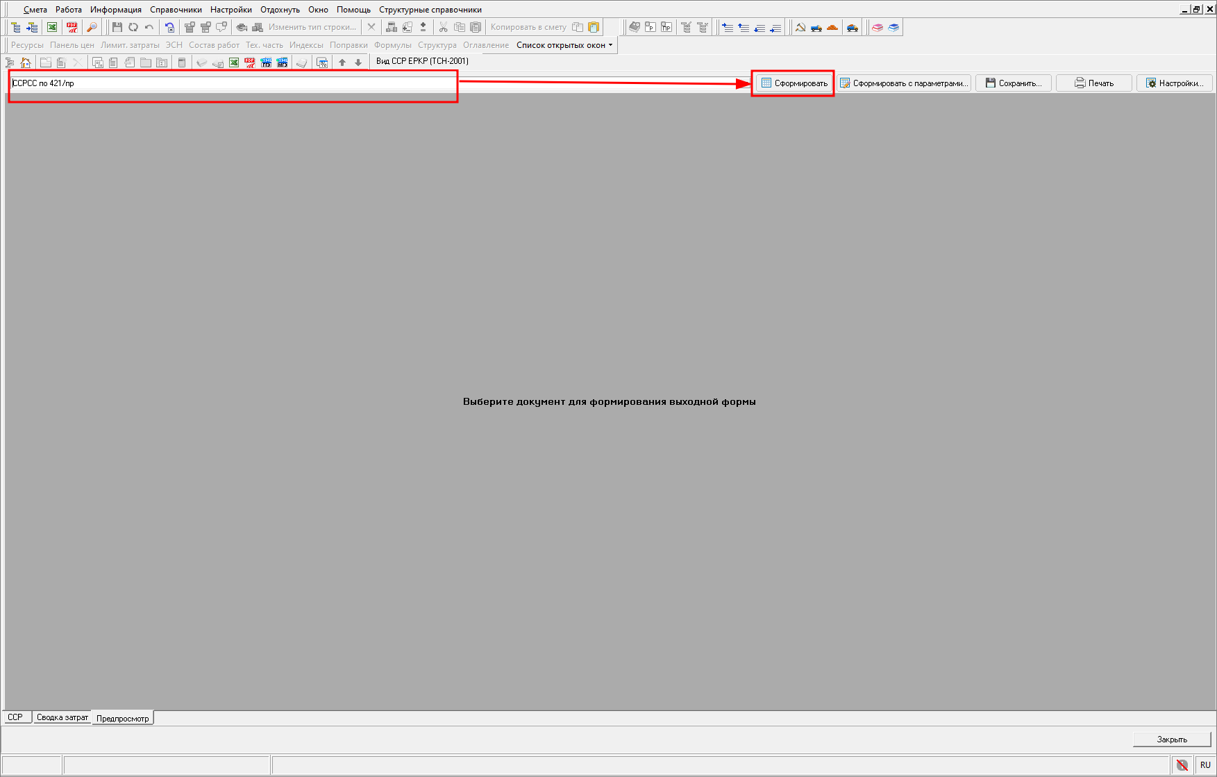

Предпросмотр
В любой момент можно осуществить предварительный просмотр документа, для этого перейдите на вкладку "Предпросмотр"
Smeta.RU Вкладка предпросмотр в сводном сметном расчете
Выберите форму отчета и нажмите "Сформировать"
Smeta.RU Выбор формы отчета на вкладке предпросмотр сводного сметного расчета
Экспорт в Excel/PDF
Выгрузка выходного документа осуществляется через панель инструментов или через контекстное меню - "Экспорт" - "Экспорт в Excel" или "Экспорт в PDF"
Smeta.RU Экспорт в Excel сводного сметного расчета

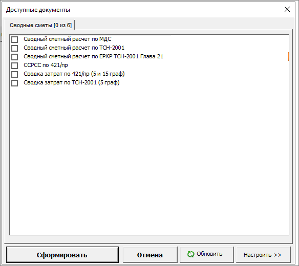

Smeta.RU Выбор доступного документа сводного сметного расчета при экспорте в Excel ССР
В зависимости от количества уровней цен, использованных в сводном сметном расчете, для каждого из них будет создан отдельный лист в отчете
Smeta.RU Сформированный отчет сводного сметного расчета с несколькими уровнями цен

При экспорте ССР в формате XML (ГГЭ) необходимо указать дату утверждения ССРСС на вкладке "ССР и СЗ"
Smeta.RU Дата утверждения ССРСС на вкладке ССР и СЗ
Формат выгрузки регламентирован, поэтому для выгрузки ССР в XML (ГГЭ) необходимо использовать актуальный Шаблон ССРСС по 421/пр
Smeta.RU Выбор шаблона Сводного сметного расчета
Если такой шаблон отсутствует в программе необходимо его скачать с сайта и загрузить.
Для загрузки шаблона выберите в Менеджере справочник "Шаблоны сводных расчетов", нажмите правой кнопкой мыши - "Импортировать шаблон", укажите файл шаблона, нажмите "Открыть"
Smeta.RU Импорт шаблона сводного сметного расчета

Укажите место для сохранения файлов и нажмите "Открыть".
Дождитесь окончания процесса экспорта и убедитесь, что он завершен успешно
Smeta.RU Процесс экспорта сводного сметного расчета в XML
Кнопка Smeta.RU кнопка Перейти к месту выгрузки файлов позволяет перейти к месту выгрузки файла (-ов).

Если ССР составлен некорректно (не соответствует формату представления сводных сметных расчетов), то процесс экспорта будет отменен и в окне будет описана причина
Smeta.RU Процесс экспорта сводного сметного расчета в XML ГГЭ с ошибкой
Исправьте замечания и повторите экспорт.

Ошибка: Необходимо задать дату утверждения сводной сметы. Решение: В Менеджере на вкладке "ССР И СЗ" укажите дату утверждения ССРСС.

Экспорт в формат XML (МГЭ)
Формат выгрузки регламентирован, поэтому для выгрузки ССР в XML (МГЭ) необходимо использовать актуальный Шаблон ССР для ТСН-2001 (XML МГЭ).
Важно. Проверьте, что в открытом ССР в расчетных строках в колонке "Печать" установлен признак печати
Smeta.RU Установка признака печати на расчетную строку в сводном сметном расчете
Экспорт сводного сметного расчета для экспертизы в МГЭ производится из открытого ССР. Нажмите на панели инструментов соответствующую кнопку или нажмите правой кнопкой мыши и в контекстном меню выберите "Экспорт" - "Экспорт в XML (МГЭ)"
Smeta.RU Экспорт сводного сметного расчета в XML МГЭ
Укажите папку для сохранения файлов, и нажмите "Сохранить". Дождитесь окончания процесса экспорта и убедитесь, что он завершен успешно
Smeta.RU Процесс экспорта сводного сметного расчета в XML МГЭ
Кнопка Smeta.RU Кнопка перейти к месту выгрузки файлов при экспорте сводного сметного расчета в XML МГЭ позволяет перейти к месту выгрузки файла (-ов).
Обратите внимание. Наименование файла формируется в соответствии с Требованиями к формату электронных документов, представляемых для проведения государственной экспертизы проектной документации и (или) результатов инженерных изысканий и проверки достоверности определения сметной стоимости строительства, реконструкции, капитального ремонта объектов капитального строительства. В случае, если сметная документация составляется для строительства линейных объектов или на отдельные этапы строительства линейных объектов, то необходимо вручную изменить раздел в наименовании выгруженных файлов с ПД № 12 на ПД № 9.

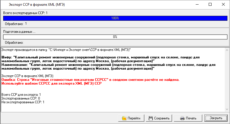

В случае, если ССР составлен некорректно (не соответствует формату представления сводных сметных расчетов), то процесс экспорта будет прерван, в журнале будет описана причина
Smeta.RU Процесс экспорта с ошибкой сводного сметного расчета в XML МГЭ
Типичные ошибки
Ошибка: Строка "Итоговые стоимостные показатели ССРСС" в сводном сметном расчёте не найдена. Решение: Используйте актуальный шаблон ССРСС для экспорта XML (МГЭ).
