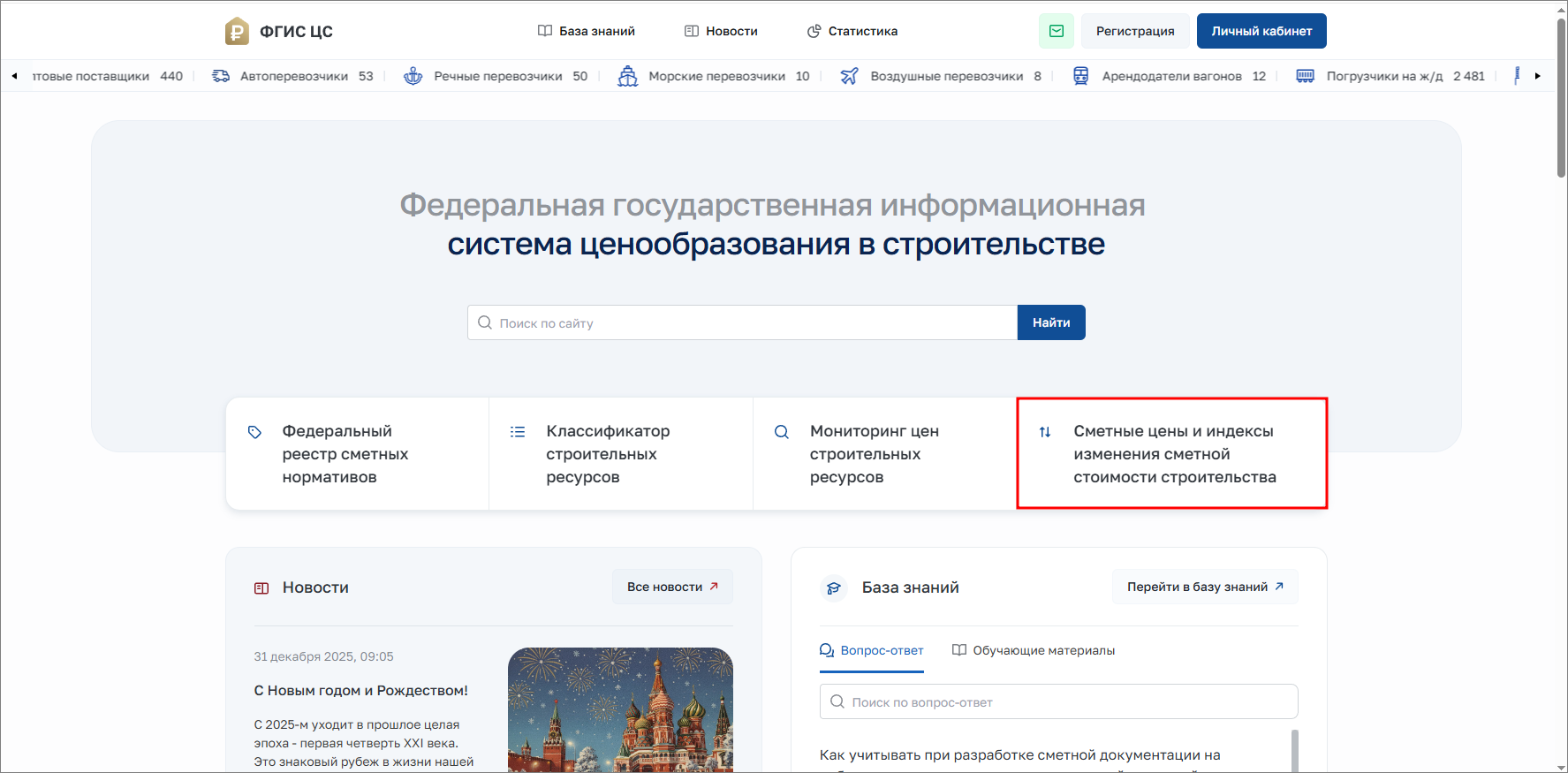

Скачивание данных с сайта ФГИС ЦС
В федеральной государственной информационной системе ценообразования в строительстве (далее – ФГИС ЦС) в соответствии с постановлением Правительства Российской Федерации от 23 декабря 2016 года № 1452 «О мониторинге цен строительных ресурсов» размещена информация о сметных ценах строительных ресурсов и об индексах изменения сметной стоимости строительства по группам однородных строительных ресурсов для 85 субъектов Российской Федерации.

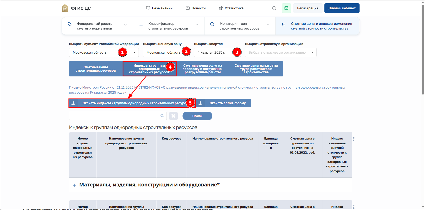

Индексы
Для скачивания индексов изменения сметной стоимости строительства на сайте ФГИС ЦС выберите раздел "Сметные цены и индексы изменения сметной стоимости строительства"

Выберите субъект РФ (1), ценовую зону (2), квартал (3) и, при необходимости, отраслевую организацию, нажмите "Индексы к группам однородных строительных ресурсов" (4) и нажмите "Скачать индексы к группам однородных строительных ресурсов" (5)
Smeta.RU  Сайт ФГИС ЦС, вкладка сметные цены и индексы изменения сметной стоимости

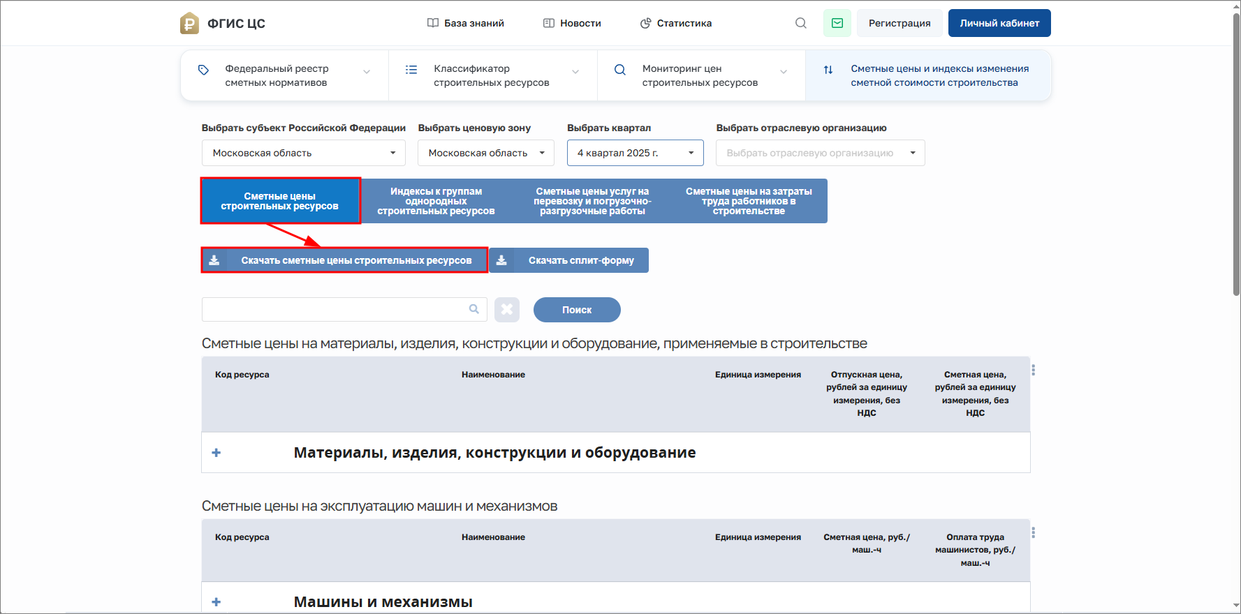

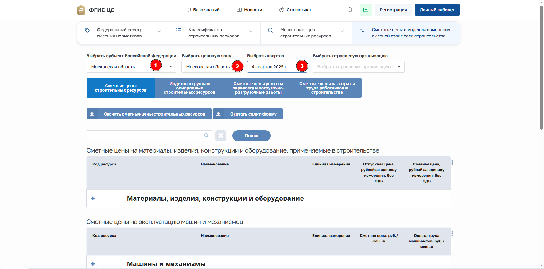

Для скачивания сметных цен на сайте ФГИС ЦС выберите раздел "Сметные цены и индексы изменения сметной стоимости строительства"
Smeta.RU Выбор субъекта, ценовая зона и период

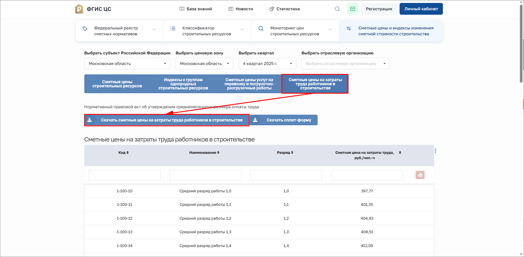

Для скачивания Цен на затраты труда работников выберите "Сметные цены на затраты труда работников в строительстве" и нажмите "Скачать сметные цены на затраты труда работников в строительстве"
Smeta.RU ФГИС ЦС, сметные цены на затраты труда работников

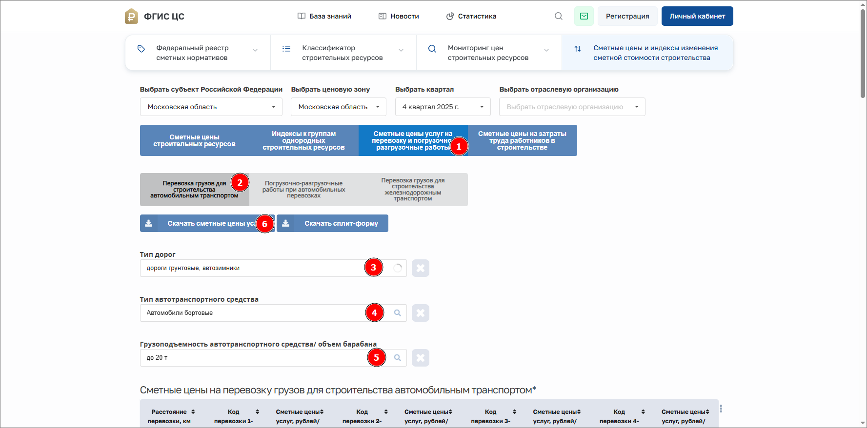

Для скачивания Цен на перевозку грузов для строительства автомобильным транспортом выберите "Сметные цены услуг на перевозку и погрузочно-разгрузочные работы"(1), далее "Перевозка грузов для строительства автомобильным транспортом"(2). Ниже выберите Тип дорог (3), Тип автотранспортного средства (4), Грузоподъемность автотранспортного средства/объем барабана (5) и нажмите "Скачать сметные цены услуг" (6)
Smeta.RU ФГИС ЦС, Цены на перевозку грузов

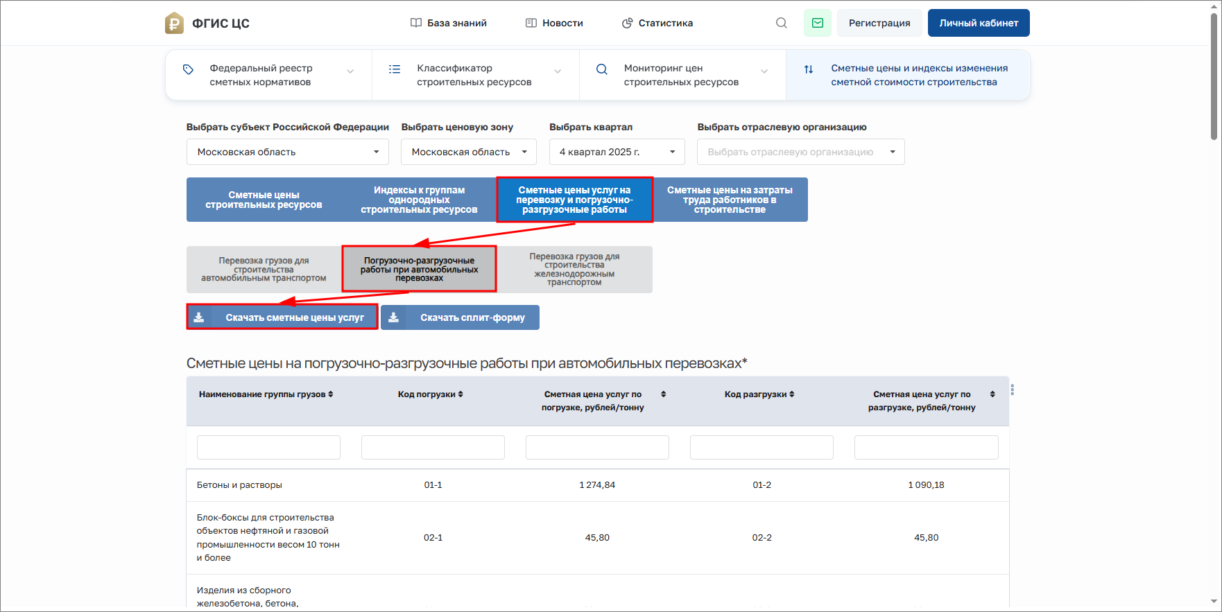

Для скачивания Цен на погрузочно-разгрузочные работы при автомобильных перевозках выберите "Сметные цены услуг на перевозку и погрузочно-разгрузочные работы", далее "Погрузочно-разгрузочные работы при автомобильных перевозках" и нажмите "Скачать сметные цены услуг"
Smeta.RU ФГИС ЦС, Сметные цены на погрузочно-разгрузочные работы

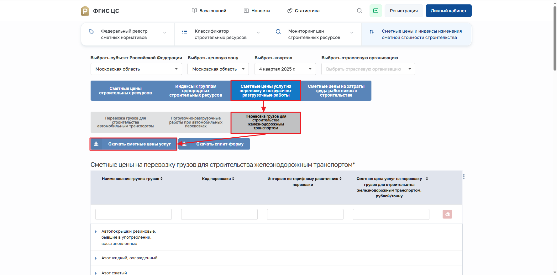

Для скачивания Цен на перевозку грузов для строительства железнодорожным транспортом выберите "Сметные цены услуг на перевозку и погрузочно-разгрузочные работы", далее "Перевозка грузов для строительства железнодорожным транспортом" и нажмите "Скачать сметные цены услуг"
Smeta.RU ФГИС ЦС, Сметные цены на перевозку

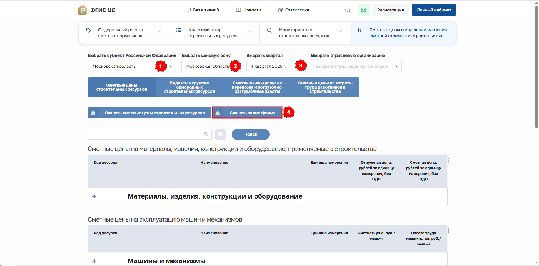

Для того, чтобы скачать Сплит-форму на сайте ФГИС ЦС выберите раздел "Сметные цены и индексы изменения сметной стоимости строительства"
Smeta.RU Сайт ФГИС ЦС раздел Сметные цены и индексы
Выберите субъект РФ (1), ценовую зону (2), квартал (3) и, при необходимости, отраслевую организацию, нажмите "Скачать сплит-форму" (4)
Smeta.RU Скачивание сплит-формы с сайта ФГИС ЦС

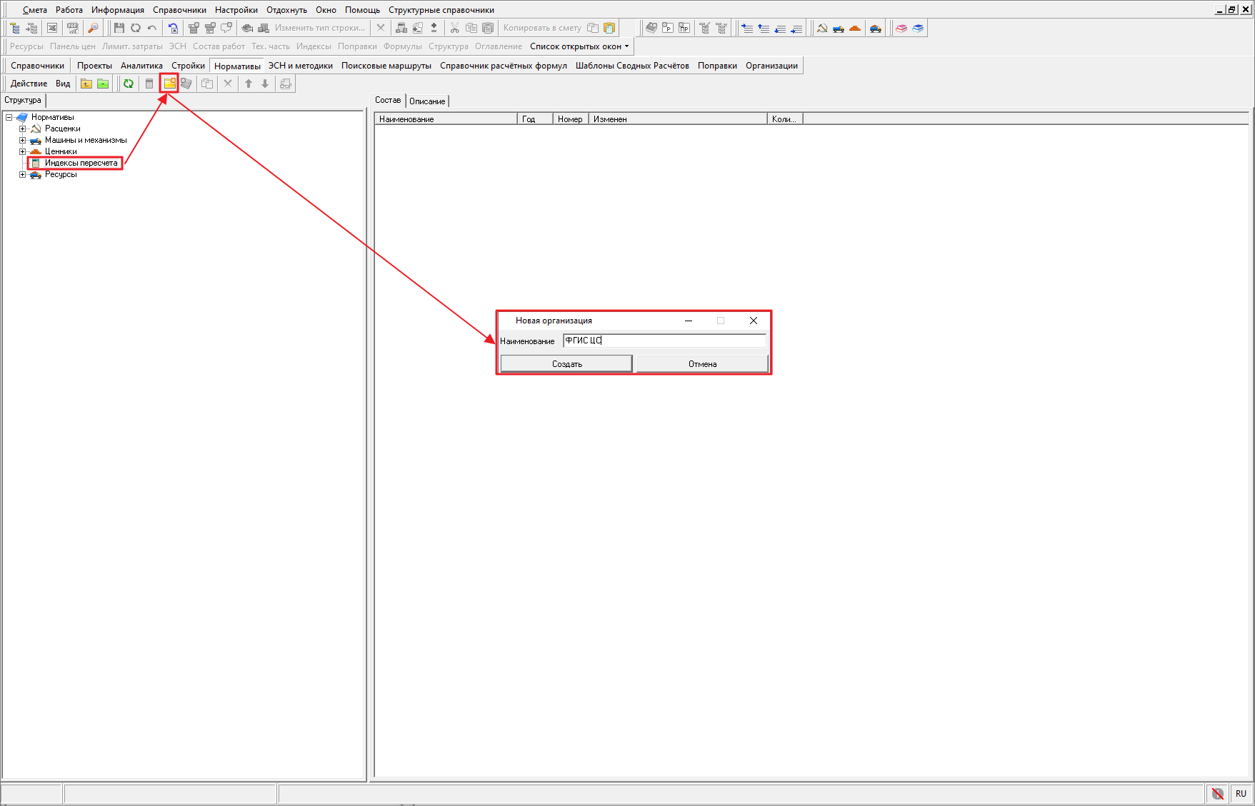

Для создания сборника индексов и импорта данных из Excel перейдите в справочник "Нормативы", раскройте узел "Индексы пересчета", создайте структуру папок для дальнейшего хранения данных, например, ФГИС ЦС (если ранее уже создавали папку для индексов, можно пропустить это действие)
Smeta.RU Создание папки в справочнике индексов пересчета

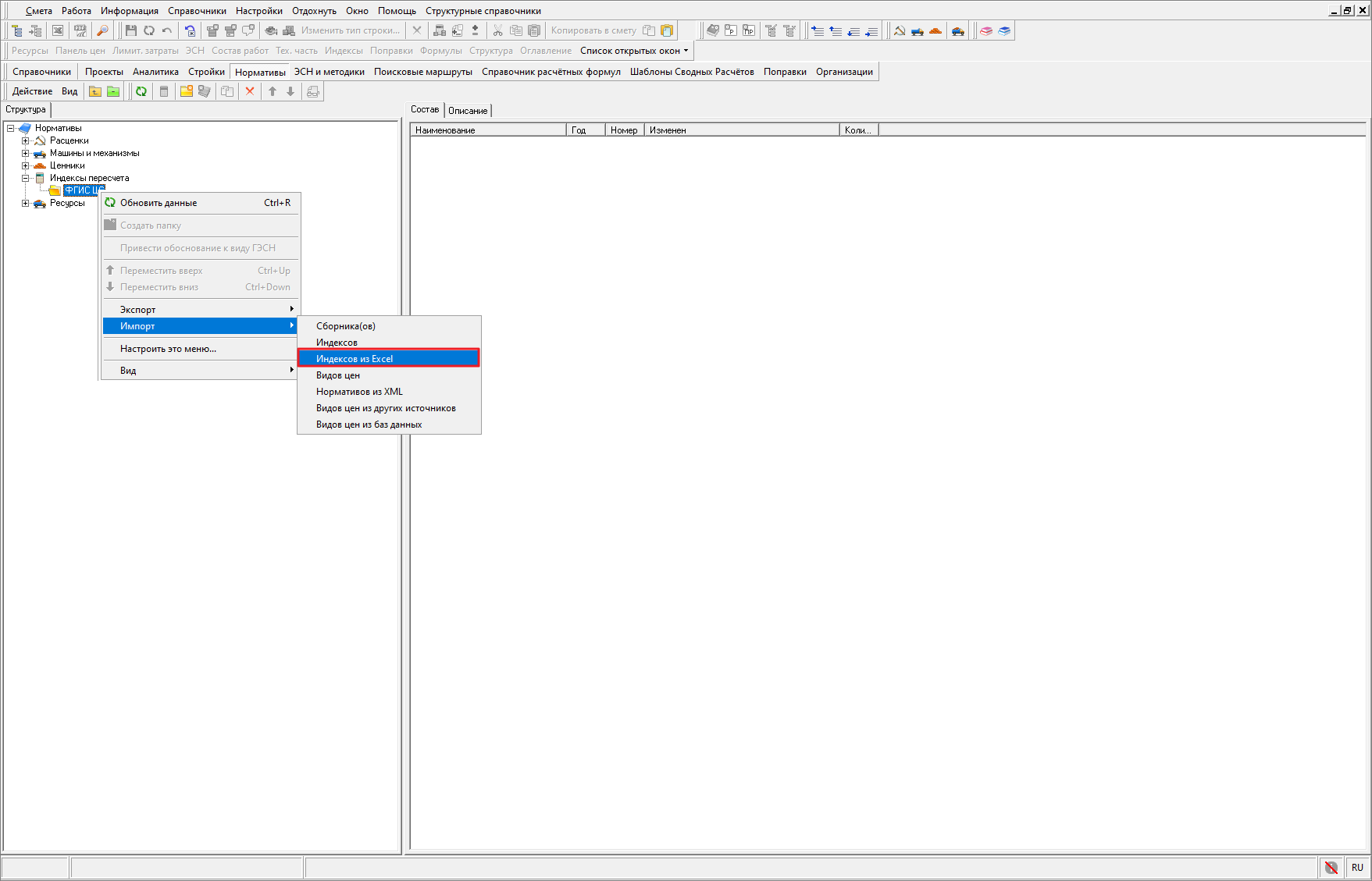

На созданной папке нажмите правой кнопкой мыши - "Импорт" - "Индексов из Excel"
Smeta.RU Импорт индексов из Excel

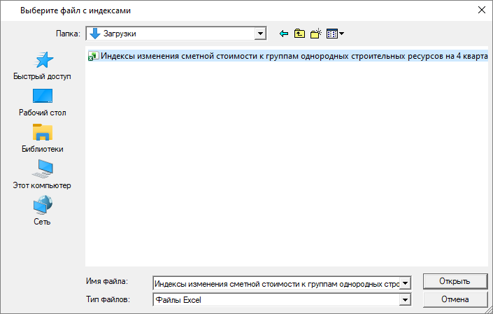

Выберите файл, скачанный с сайта ФГИС ЦС "Индексы изменения сметной стоимости к группам однородных строительных ресурсов" и нажмите "Открыть"
Smeta.RU Выбор файла индексов изменения сметной стоимости к группам однородных строительных ресурсов

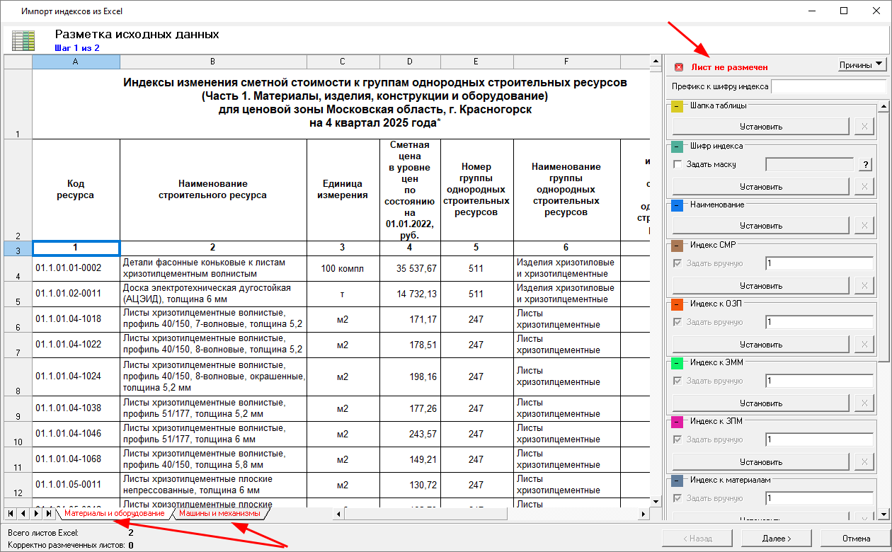

После окончания анализа данных файла, откроется режим "Импорт индексов из Excel".
Обратите внимание. Пока лист не размечен, в верхней части правой секции окна есть об этом информация и названия листов выделены красным цветом
Smeta.RU Разметка исходных данных при импорте индексов из Excel, шаг 1 лист не размечен

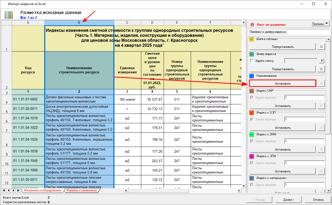

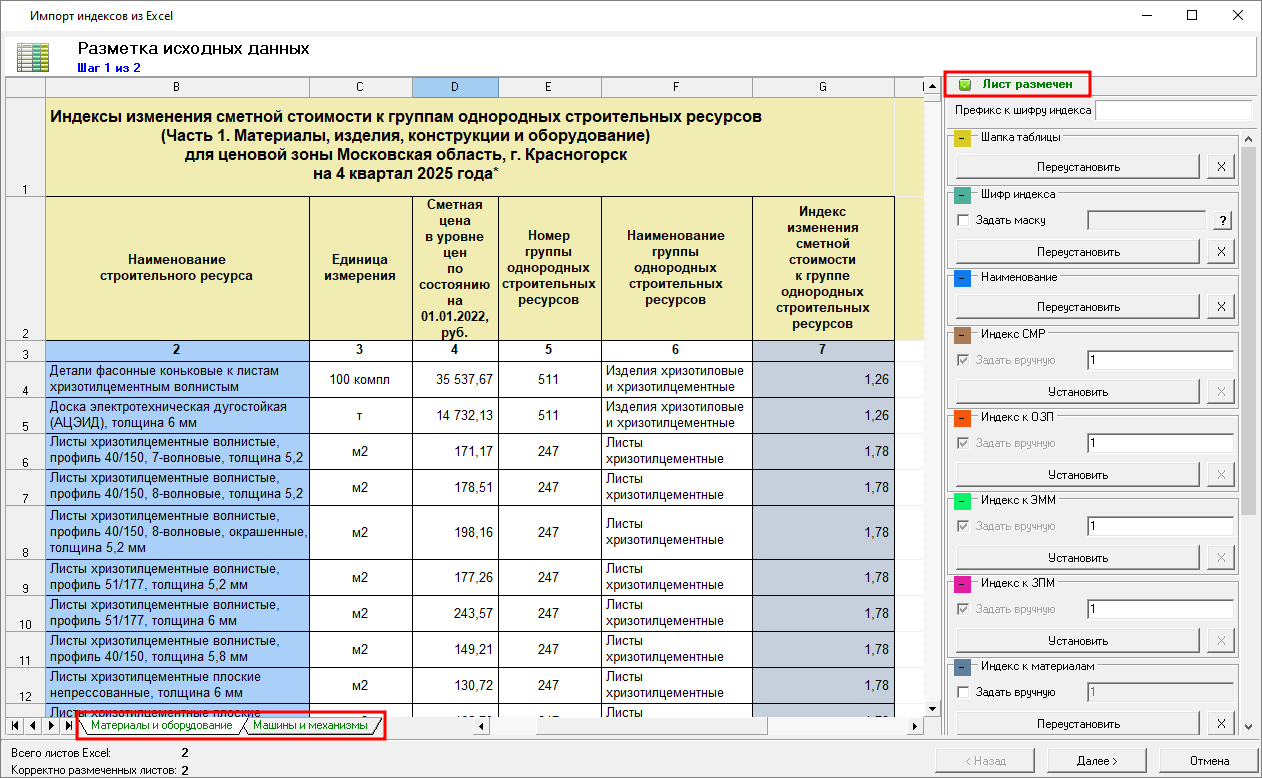

В данном режиме необходимо произвести разметку документа (если в документе несколько листов, то на каждом): для этого выделите нужную колонку/строки (одну или несколько) и в правой части нажмите "Установить"
Smeta.RU Разметка исходных данных при импорте индексов их Excel, шаг 1, разметка страницы

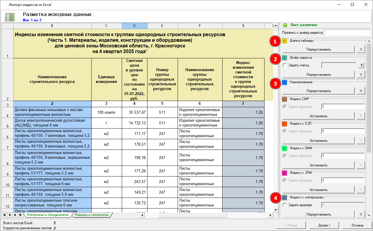

Таким образом необходимо заполнить необходимые пункты: 1 - выделить область шапки таблицы, 2 - указать колонку с шифром индекса, 3 - наименованием, 4 - установить соответствие колонки индекса с индексом статьи затрат. Для визуального удобства размеченные области выделены соответствующим цветом
Smeta.RU Необходимая разметка для импорта индексов из Excel, шаг 1, разметка страницы
После разметки в верхней части правой секции окна появится информация об этом и названия листов будут выделены зеленым, нажмите "Далее >"
Smeta.RU Шаг 1 импорта индексов, Индикация разметки листа

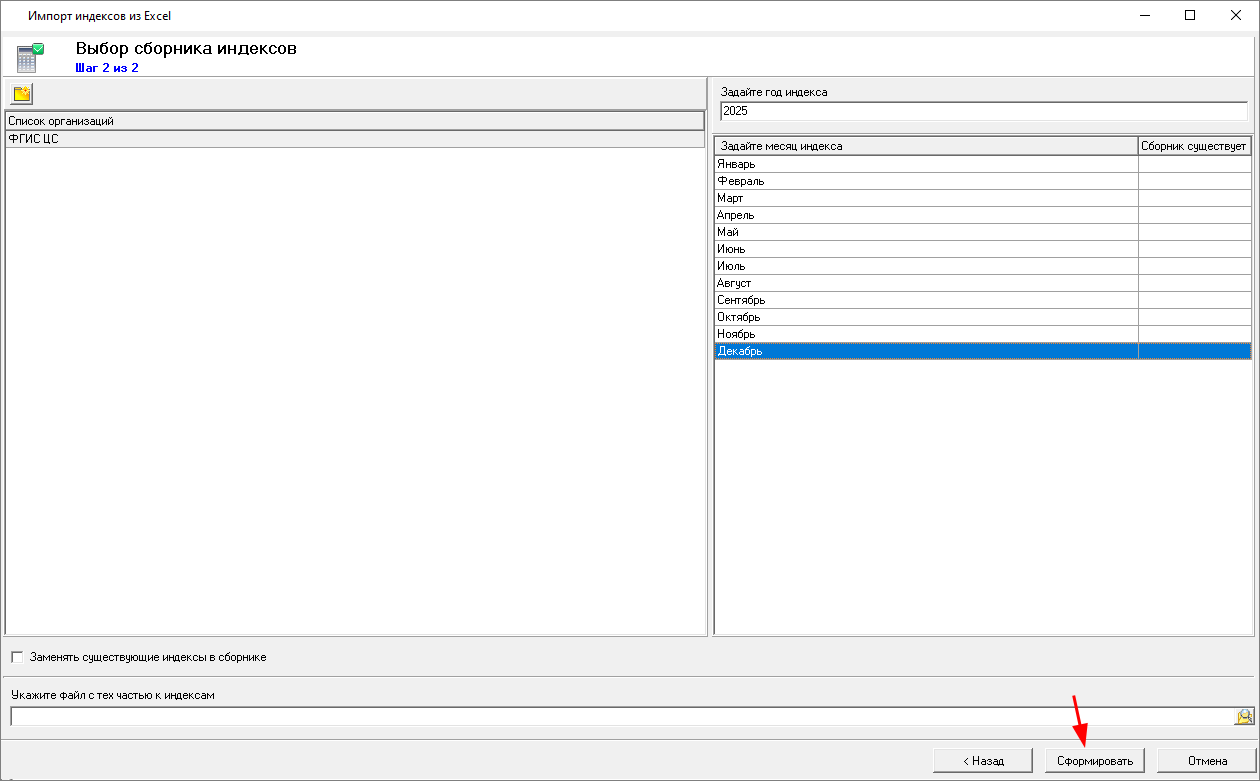

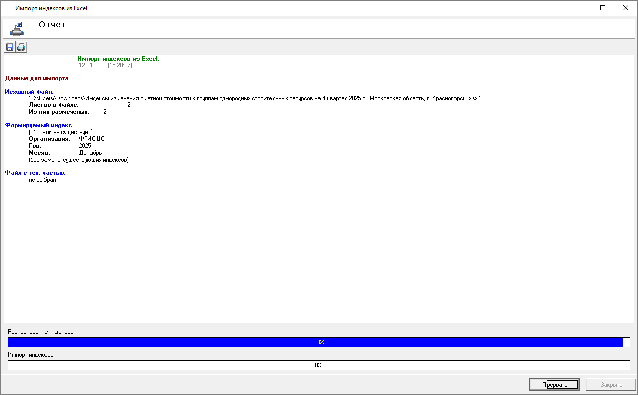

На следующем шаге укажите название созданной ранее папки (например, ФГИС ЦС), задайте год и месяц, нажмите "Сформировать"
Smeta.RU Шаг 2 импорта индексов, Выбор сборника индексов
Smeta.RU Отчет о загрузке индексов из Excel

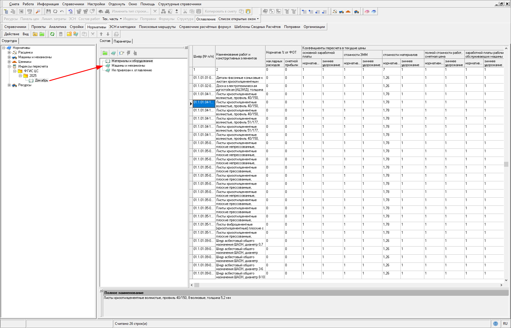

Закройте окно "Импорт индексов из Excel" - сборник индексов готов для использования при составлении сметной документации
Smeta.RU Проверка корректности загрузки сборника индексов

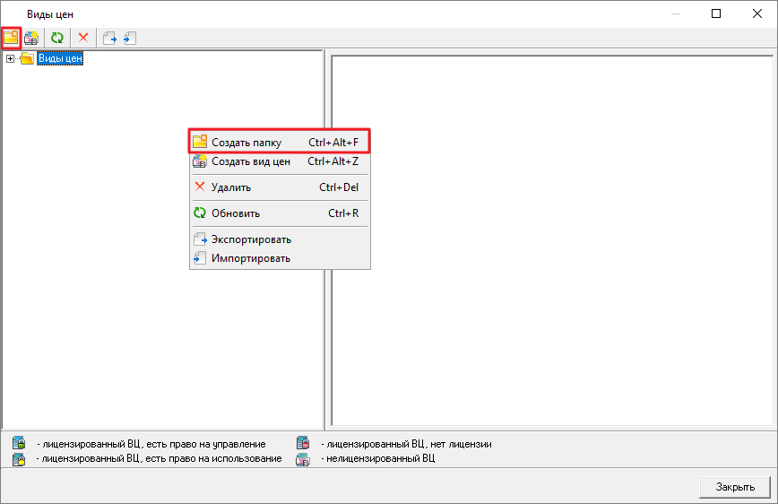

В главном меню нажмите "Справочники" - "Виды цен"
Smeta.RU Справочники - справочник Виды цен
В справочнике "Виды цен" необходимо создать папку для загрузки файла сметных цен, сделать это можно через панель инструментов, либо через контекстное меню (нажатием правой кнопкой мыши) - "Создать папку", либо комбинацией клавиш <Ctrl+Alt+F>
Smeta.RU Создание новой папки в справочнике Виды цен

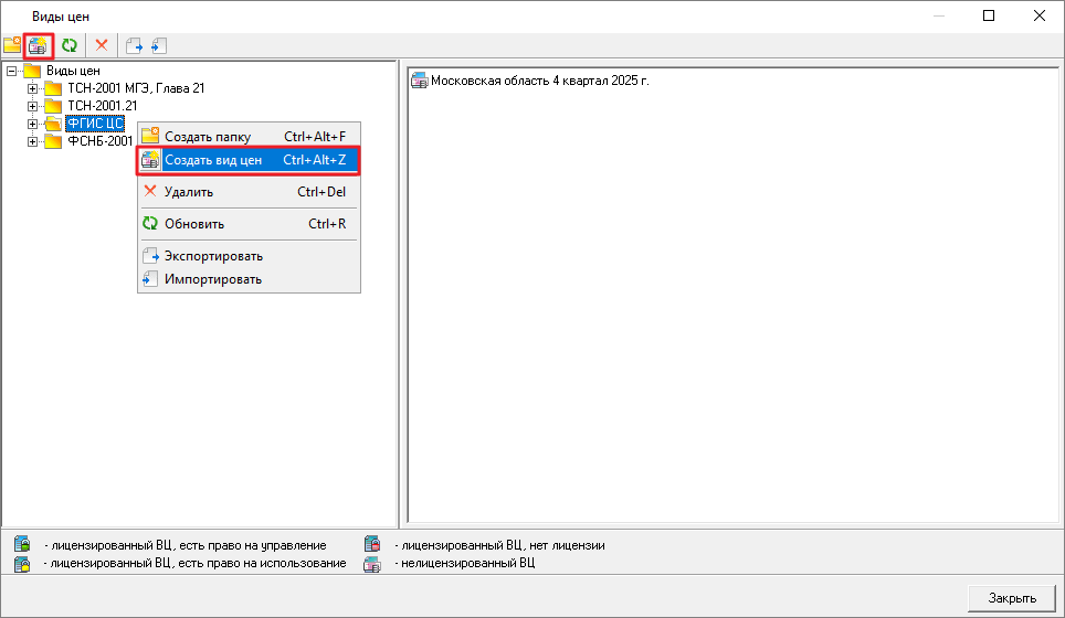

В новой папке необходимо создать "Вид цен" через панель инструментов либо через контекстное меню (нажатием правой кнопкой мыши) - "Создать вид цен", либо комбинацией клавиш <Ctrl+Alt+Z>
Smeta.RU Создание нового вида цен в справочнике Виды цен

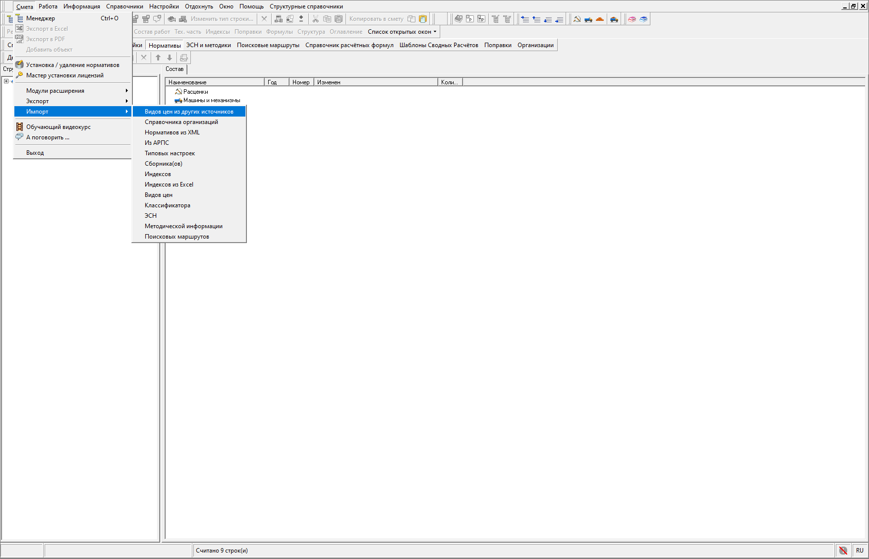

В главном меню нажмите "Смета" - "Импорт" - "Видов цен из других источников"
Smeta.RU Импорт видов цен из других источников

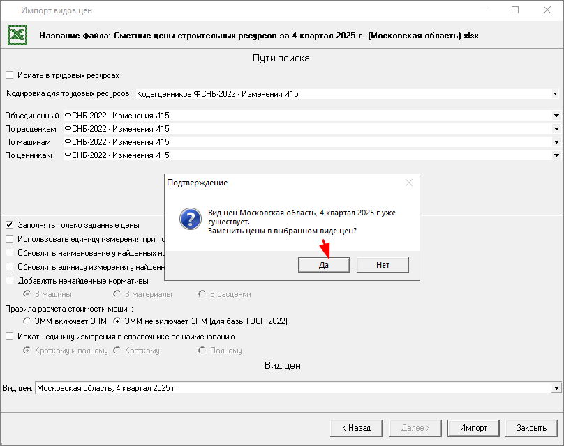

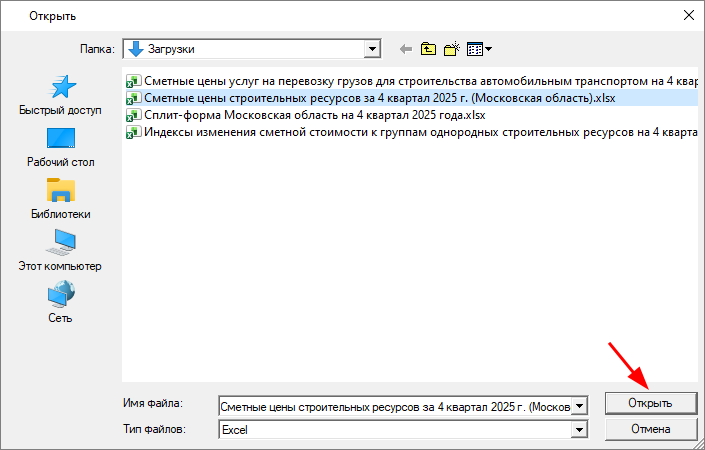

Выберите скаченный с сайта ФГИС ЦС файл "Сметные цены строительных ресурсов", нажмите "Открыть"
Smeta.RU Выбор файла сметных цен строительных ресурсов

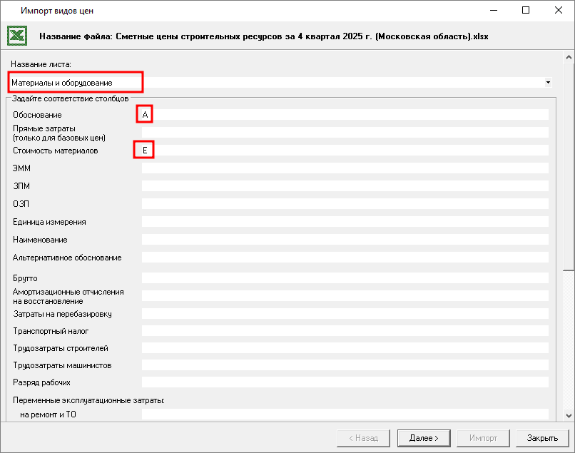

В окне "Импорт видов цен" проверьте название листа (Материалы и оборудование), укажите в каких колонках какие данные содержатся (проверьте соответствие, далее данные даны для примера): Обоснование - A, Стоимость материалов - E (буквы столбцов указываются на английской раскладке клавиатуры), нажмите "Далее >"
Smeta.RU Разметка колонок файла сметных  цен строительных ресурсов

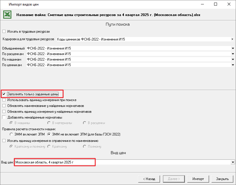

Установите параметр "Заполнять только заданные цены", выберите кодировку и поисковый маршрут. В строке "Вид цен" укажите ранее созданный вид цен (например, Московская область, 4 кв. 2024 г.), нажмите "Импорт"
Smeta.RY Установка параметров импорта видов цен

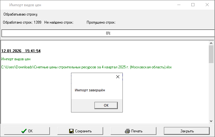

В окне "Подтверждение" нажмите "Да"
Smeta.RU Подтверждение импорта видов цен

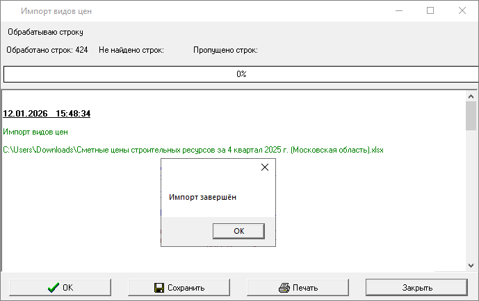

Smeta.RU Процесс импорта сметных цен строительных ресурсов
Нажмите "ОК" и "Закрыть".

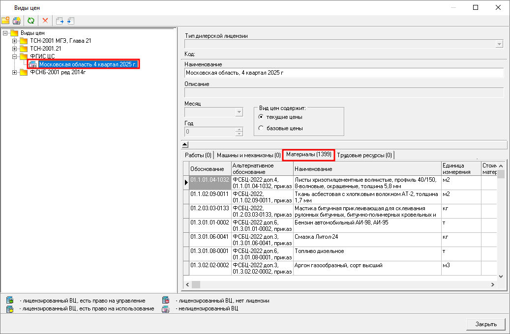

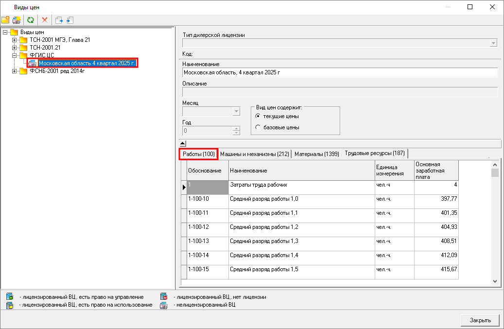

Проверить корректность загрузки можно в главном меню - "Справочники" - "Вид цен"
Smeta.RU Проверка корректности загрузки видов цен на материалы

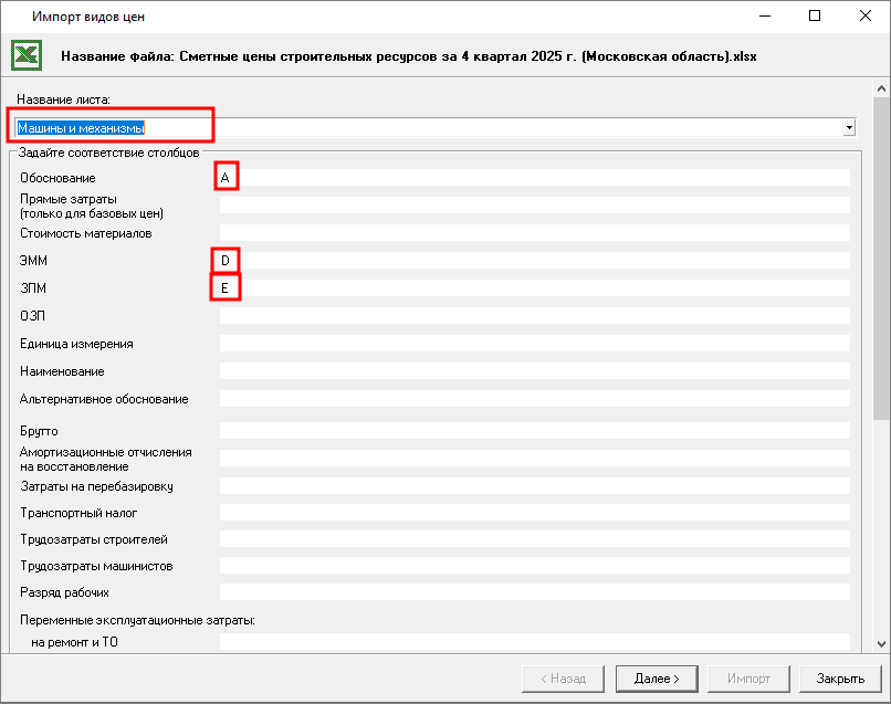

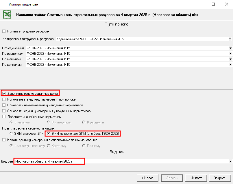

В окне "Импорт видов цен" проверьте название листа (Машины и механизмы), укажите в каких колонках какие данные содержатся (проверьте соответствие, далее данные даны для примера): Обоснование - A, ЭММ - D, а для ЗПМ- E (буквы столбцов указываются на английской раскладке клавиатуры) - нажмите "Далее >"
Smeta.RU Разметка колонок файла сметные цены
Установите параметры "Заполнять только заданные цены" и "ЭММ не включает ЗПМ (для базы ГЭСН 2022)", выберите кодировку и поисковый маршрут. В строке "Вид цен" укажите ранее созданный вид цен (например, Московская область, 4 кв 2024 г.) - нажмите "Импорт"
Smeta.RU Установка параметров импорта видов цен

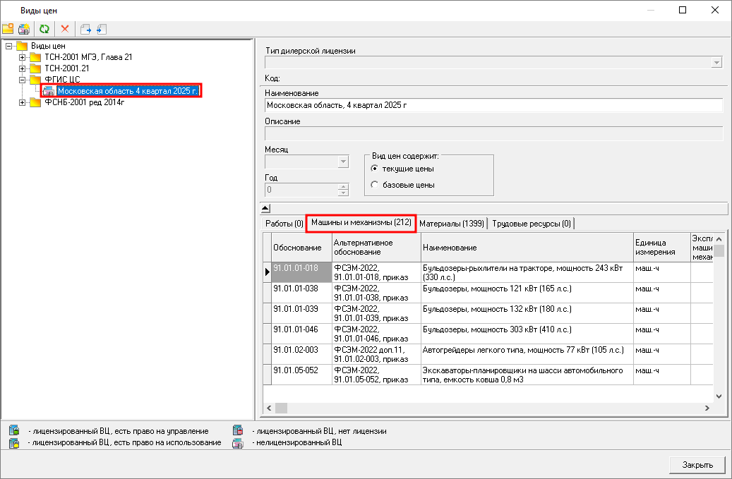

Smeta.RU Проверка корректности загрузки видов цен на машины и механизмы

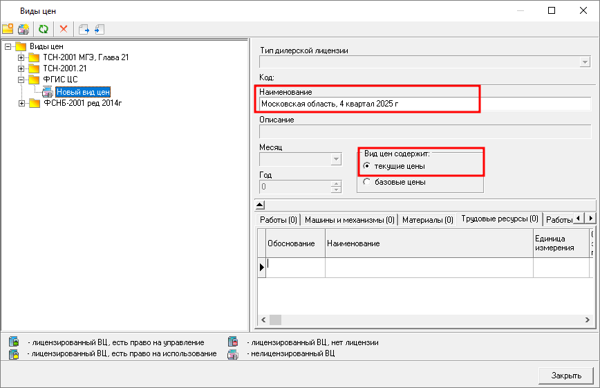

В новой папке необходимо создать "Вид цен" через панель инструментов, либо через контекстное меню (нажатием правой кнопкой мыши) - "Создать вид цен"
Укажите название вида цен (например, Московская область, 4 кв 2024 г.), установите переключатель текущие цены, нажмите "Закрыть"
Smeta.RU Заполнение параметров нового вида цен

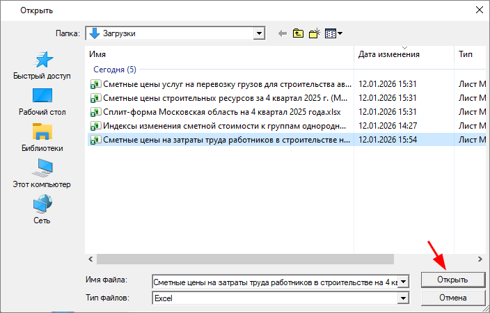

Выберите файл "Сметные цены на затраты труда работников в строительстве", нажмите "Открыть"
Smeta.RU Выбор файла сметных цен на затраты труда работников

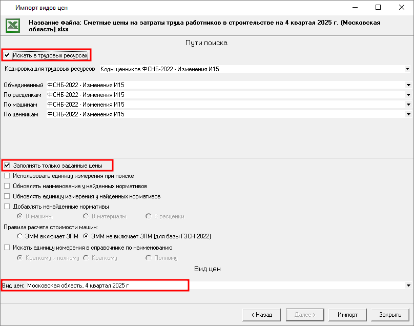

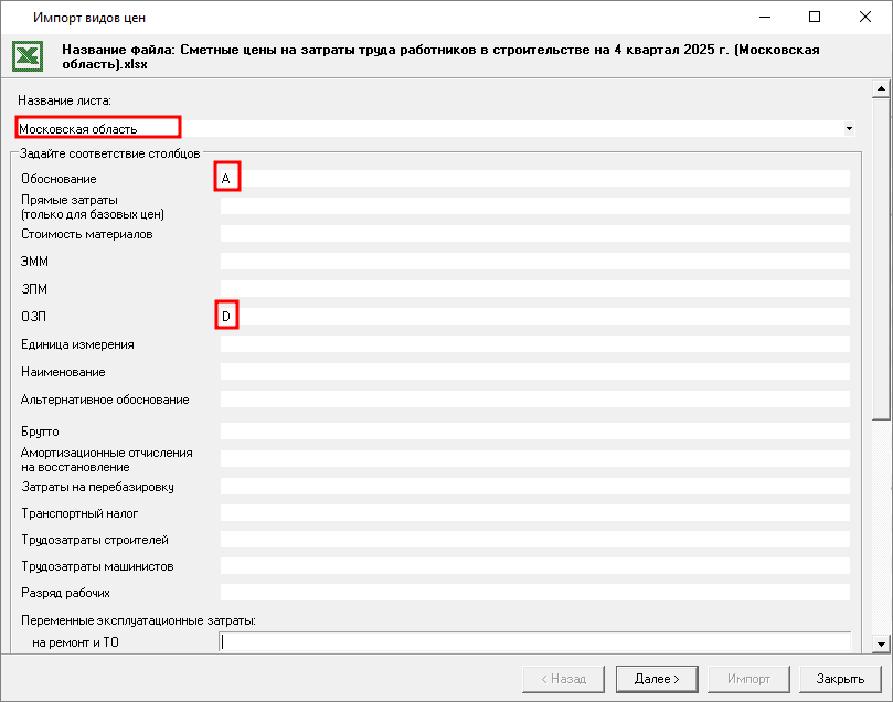

В окне "Импорт видов цен" проверьте название листа, укажите в каких колонках какие данные содержатся (проверьте соответствие, далее данные даны для примера): Обоснование - A, ОЗП - D (буквы столбцов указываются на английской раскладке клавиатуры) - нажмите "Далее >"
Smeta.RU Разметка колонок документа для импорта

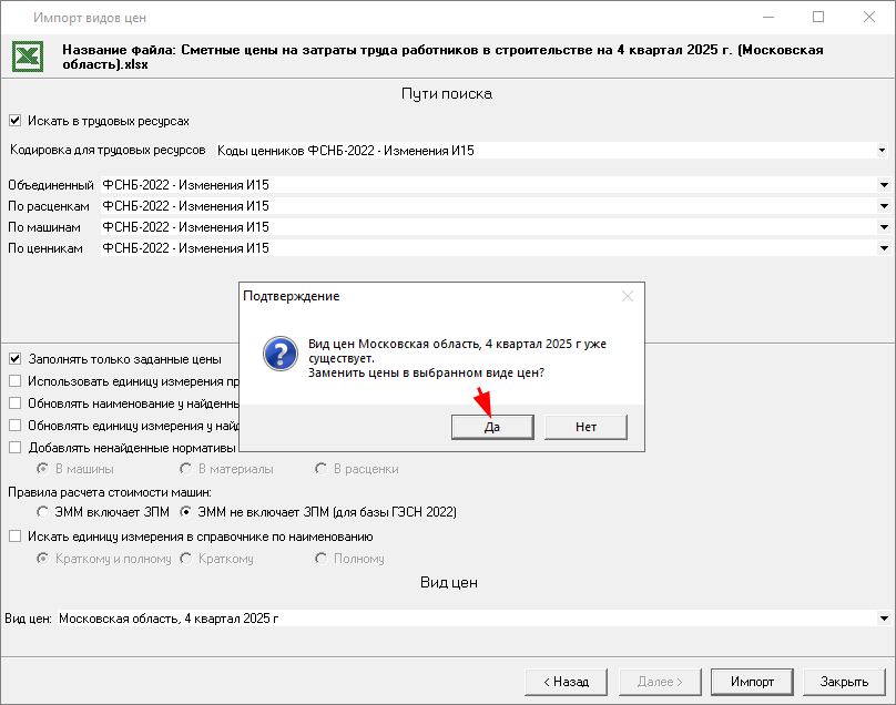

Установите параметры "Искать в трудовых ресурсах" и "Заполнять только заданные цены", выберите кодировку и поисковый маршрут. В строке "Вид цен" укажите ранее созданный вид цен (например, Московская область, 4 кв 2024 г.) - нажмите "Импорт"
Smeta.RU Заполнение параметров импорта видов цен

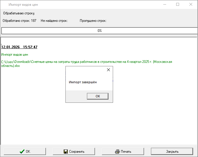

Smeta.RU Процесс импорта сметных цен на затраты труда работников в строительстве

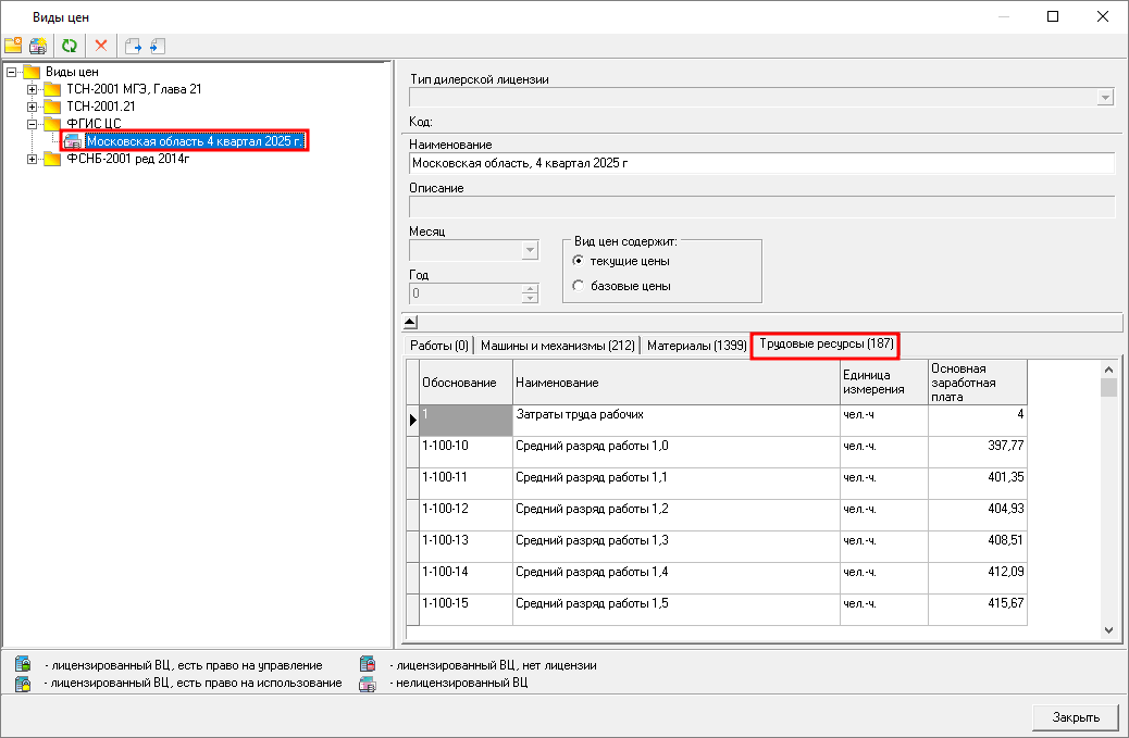

Smeta.RU Проверка справочника видов цен - трудовые ресурсы

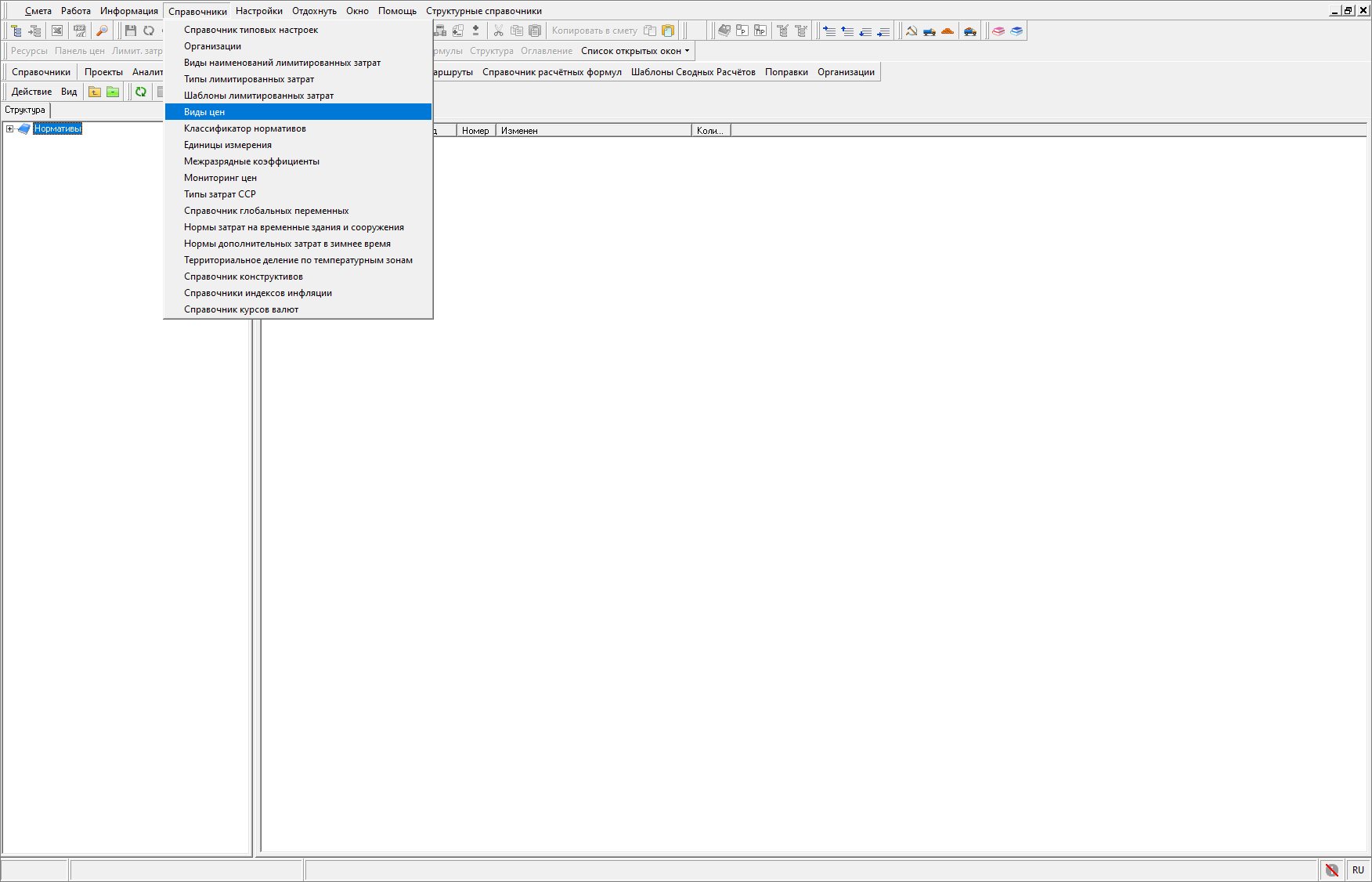

Smeta.RU Справочники - справочник Видов цен

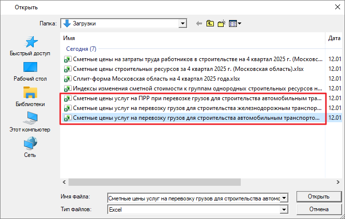

Выберите необходимый файл - нажмите "Открыть"
Smeta.RU Выбор файла сметных цен на перевозку грузов из ФГИС ЦС

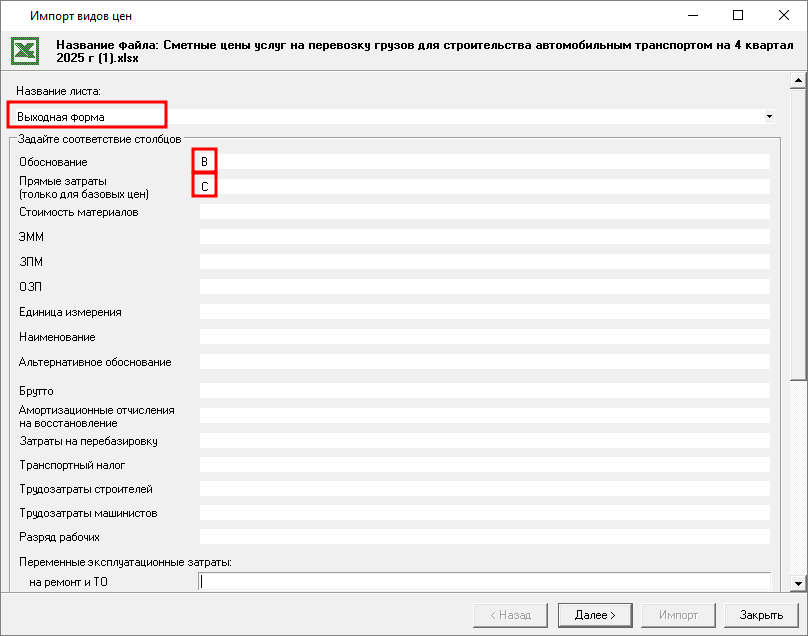

В окне "Импорт видов цен", проверьте название листа (Выходная форма), укажите в каких колонках какие данные содержатся в соответствии с классом груза, указанным в файле (проверьте соответствие, далее данные даны для примера: Обоснование - В, Прямые затраты - С (буквы столбцов указываются на английской раскладке клавиатуры) - нажмите "Далее >"
Smeta.RU Разметка колонок для импорта видов цен

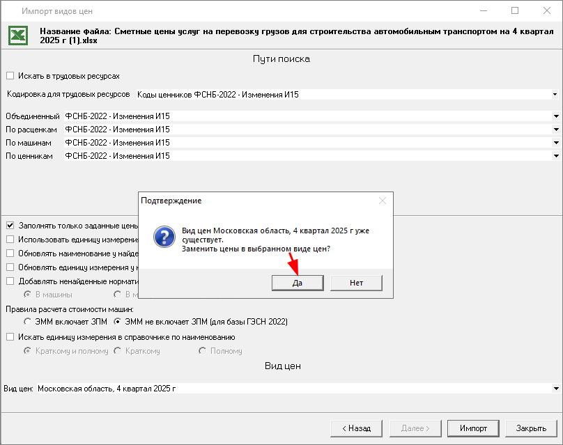

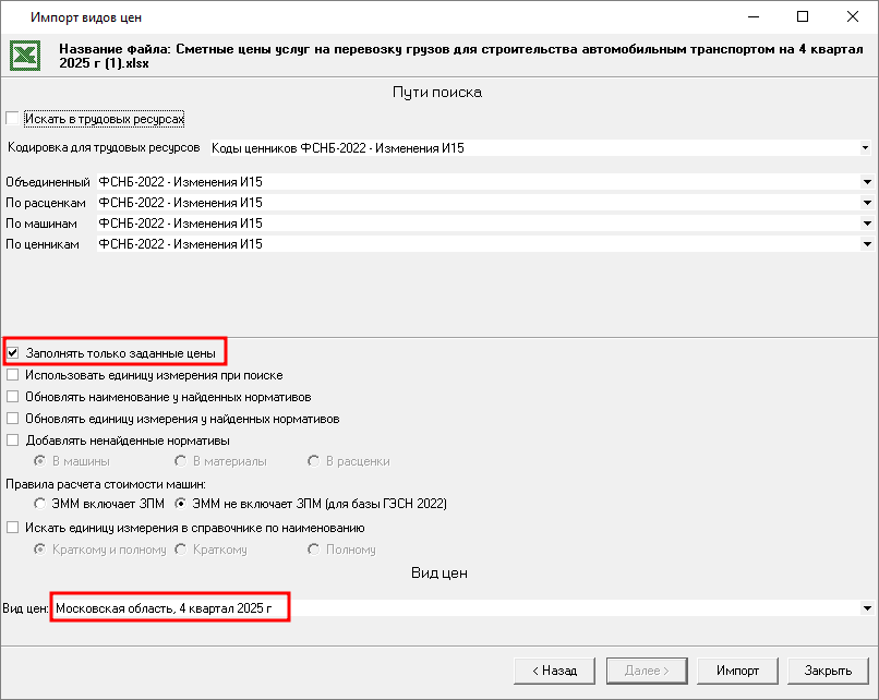

Установите параметры "Заполнять только заданные цены", выберите кодировку и поисковый маршрут. В строке "Вид цен" укажите ранее созданный вид цен (например, Московская область, 4 кв 2024 г.), нажмите "Импорт"
Smeta.RU Установка параметров для импорта сметных цен на перевозку грузов

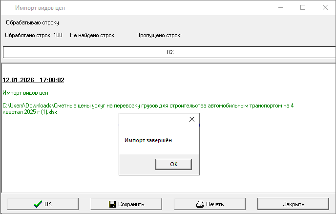

Smeta.RU Подтверждение импорта сметных цен на перевозку грузов
Smeta.RU Процесс импорта сметных цен на перевозку грузов для строительства автомобильным транспортом
Smeta.RU Справочник Виды цен, проверка корректности загрузки

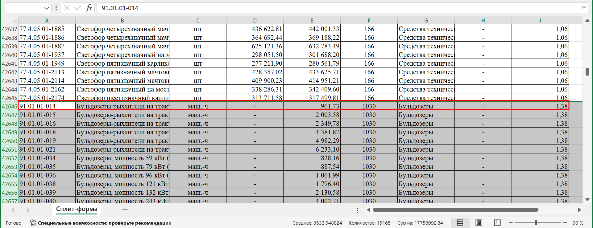

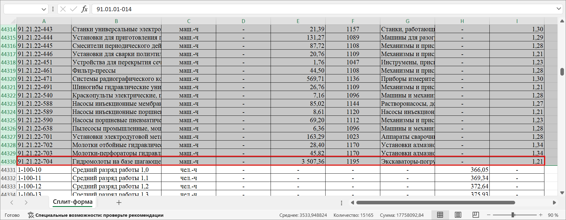

Перед тем, как загружать необходимые сметные цены или индексы из Сплит-формы нужно открыть файл и отредактировать, оставив в нем, только те строки, которые нужны для загрузки (например, для загрузки машин и механизмов необходимо оставить все строки с машинами и механизмами, а остальное удалить)
Smeta.RU Cплит-форма, выделение первой строки машин и механизмов
Smeta.RU Сплит-форма, выделение необходимой группы строк
Далее необходимо загружать подготовленный файл как описано ранее в этой инструкции в соответствии с типом сметных цен или индексов.

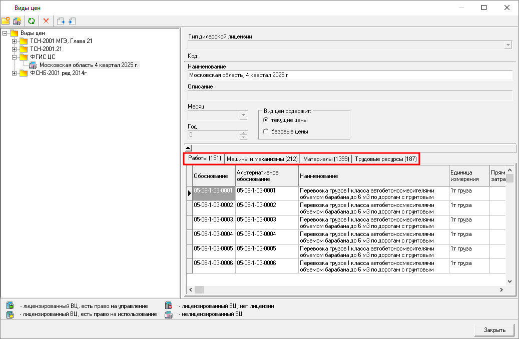

Smeta.RU Справочник Виды цен, проверка загрузки сплит-формы из ФГИС ЦС
