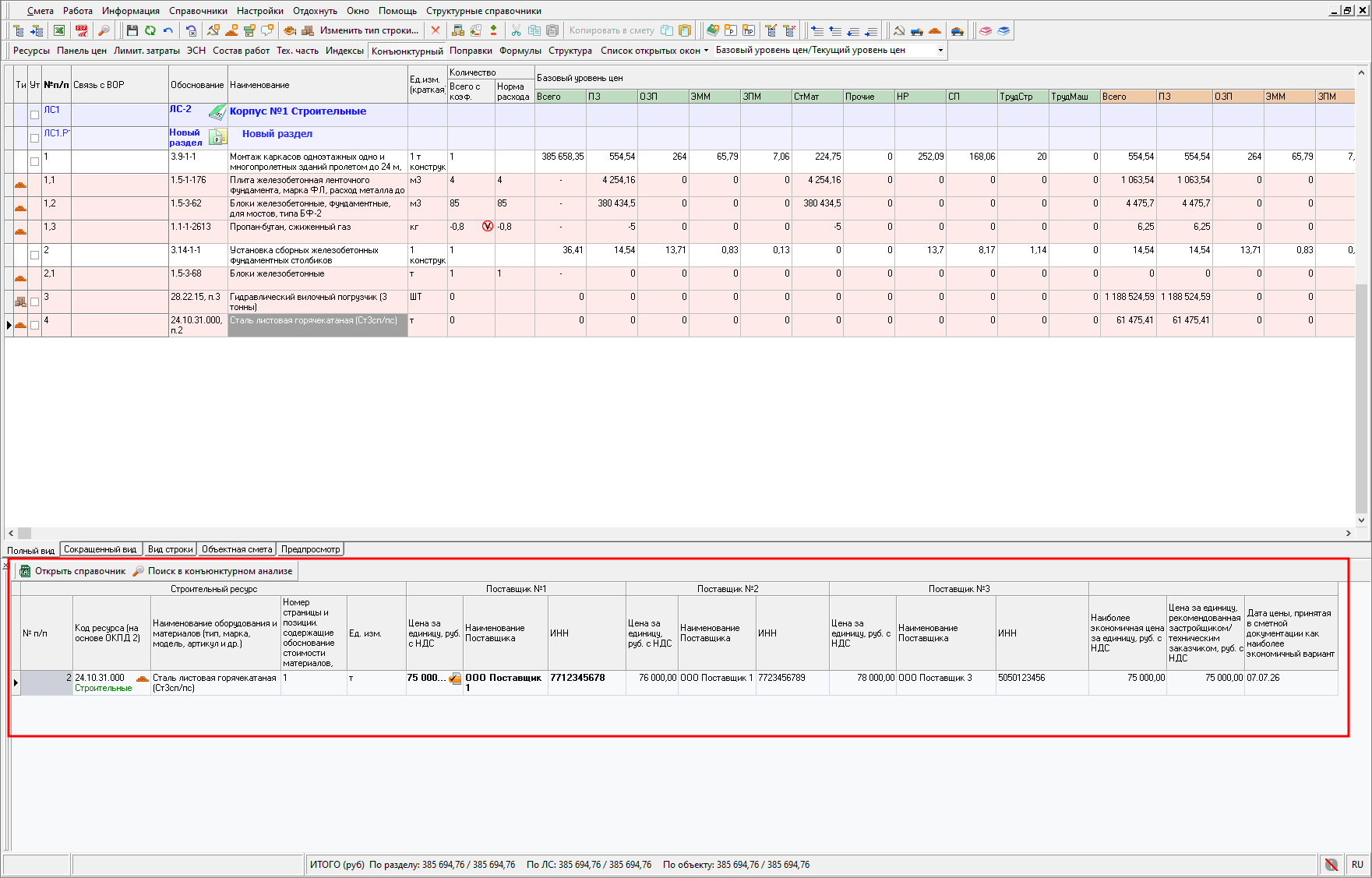

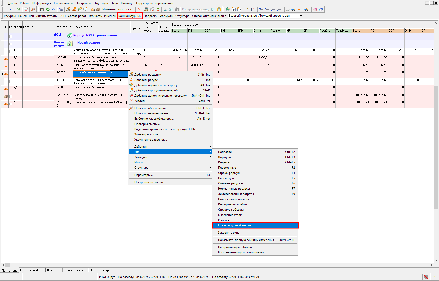

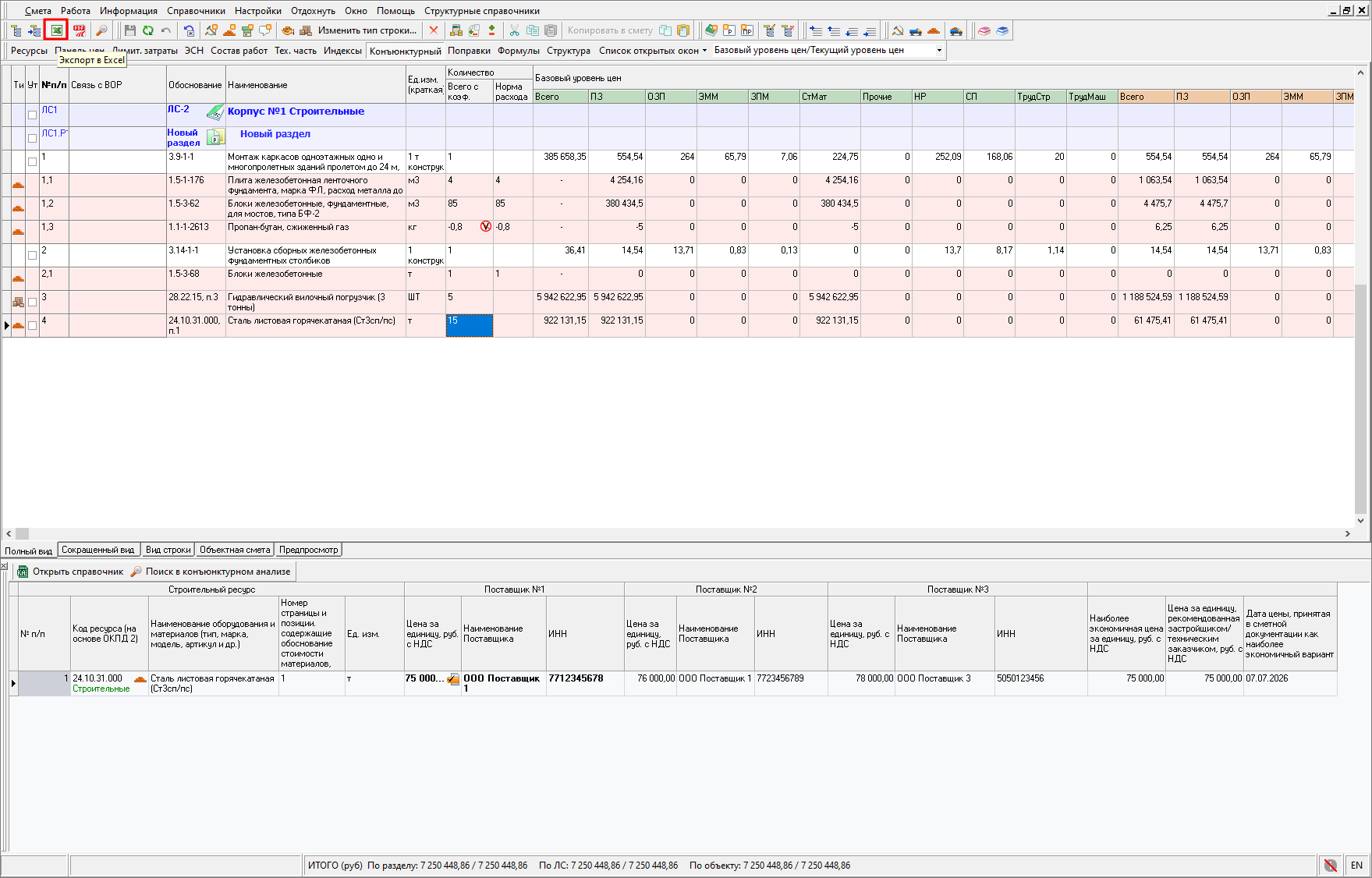

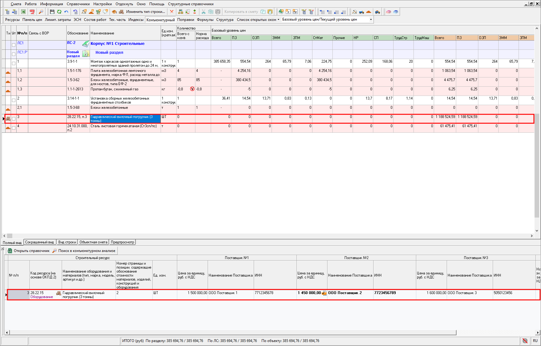

Панель Конъюнктурный анализ
Для отображения панели Конъюнктурный анализ в открытой смете нажмите на панели инструментов "Конъюнктурный" или в контекстном меню - "Вид" - "Конъюнктурный анализ"
Smeta.RU Панель конъюнктурный анализ в открытой локальной смете
Панель Конъюнктурный анализ показывает данные конъюнктурного анализа по текущей сметной строке
Smeta.RU Вид панели конъюнктурного анализа в открытой локальной смете
Вид панели конъюнктурный анализ ТСН-2001
Smeta.RU Панель конъюнктурного анализа ТСН-2001
В панели конъюнктурный анализ в открытой смете нет возможности изменения данных, изменение данных производится только в справочнике.

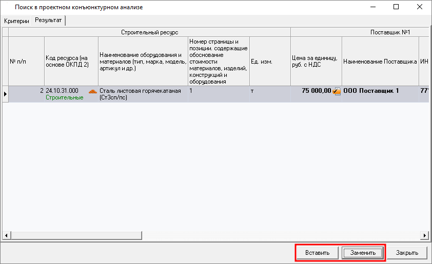

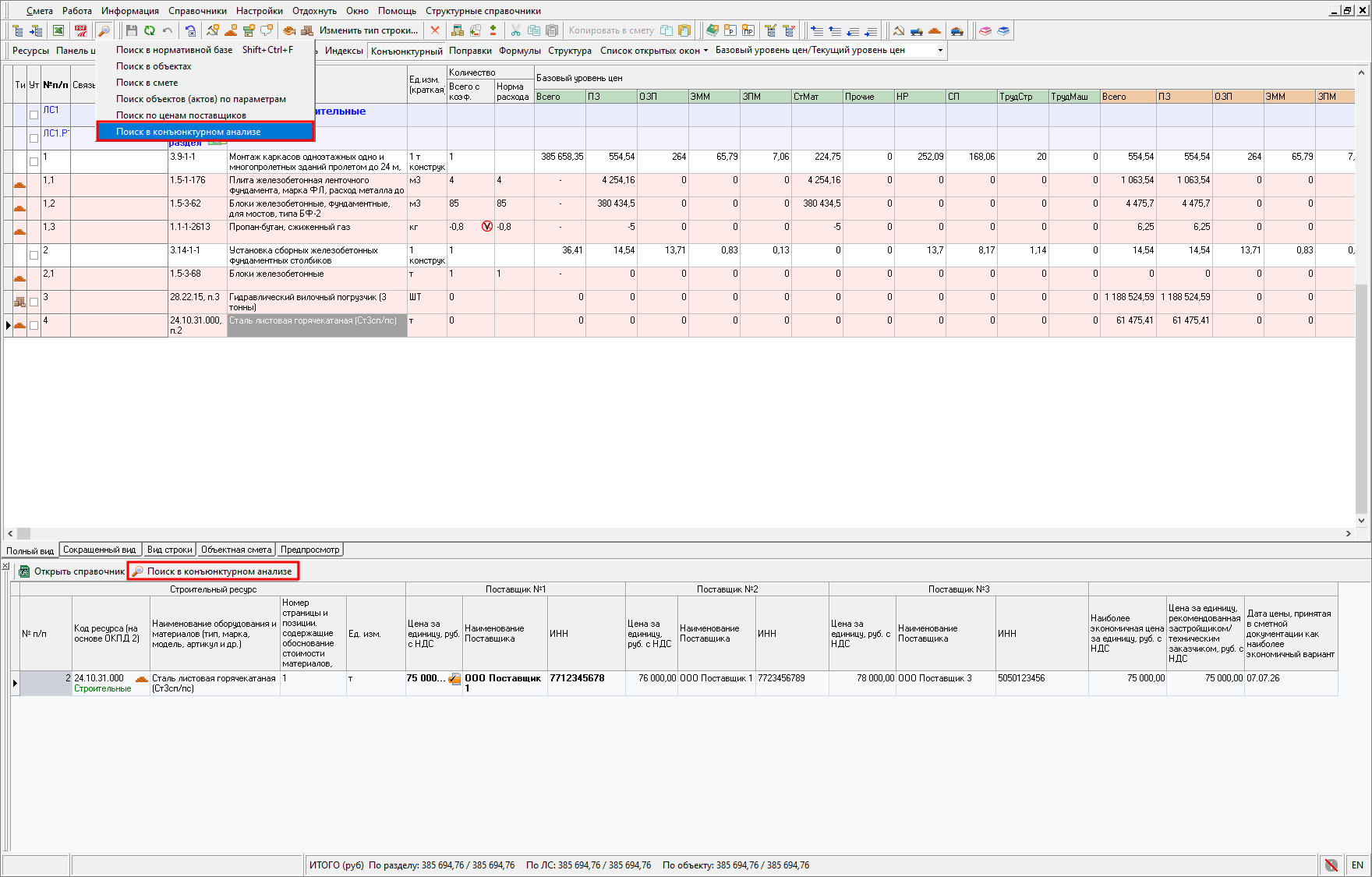

Запуск режима поиска производится нажатием кнопки поиска на панели конъюнктурный анализ "Поиск в конъюнктурном анализе" - или на панели инструментов локальной сметы - "Поиск" - "Поиск в конъюнктурном анализе"
Smeta.RU Поиск в конъюнктурном анализе на панели конъюнктурный анализ
Окно поиска содержит вкладки "Критерии" и "Результат". Поиск производится по одному или нескольким критериям, которые меняются в зависимости от выбранной нормативной базы и осуществляется по всем позициям справочника конъюнктурного анализа
Smeta.RU Критерии поиска строк в конъюнктурном анализе
В том случае, если поиск был запущен при открытой локальной смете, найденные позиции можно "Вставить" (создать строку в смете с данными результата конъюнктурного анализа) или "Заменить" (заполнить/заменить данные в смете по строке)
Smeta.RU Вставка позиции из поиска конъюнктурного анализа в смету

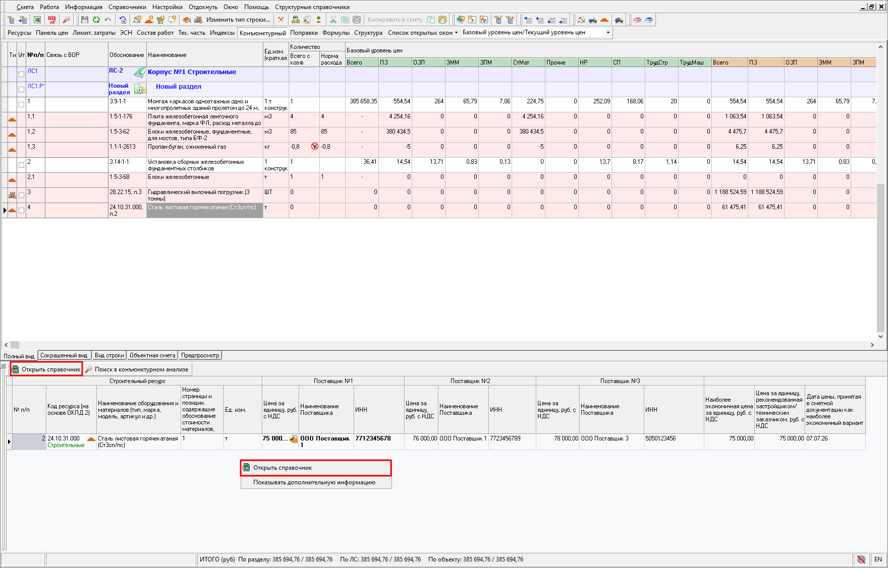

Находясь в открытой смете, можно открыть справочник нажав на вкладке Конъюнктурный анализ на панели инструментов "Открыть справочник" или через контекстное меню - "Открыть справочник"
Smeta.RU Открыть справочник конъюнктурного анализа из панели конъюнктурный анализ

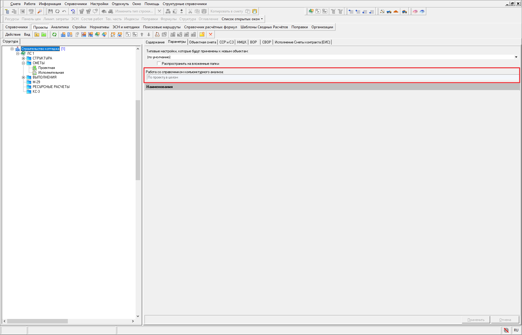

Разделение справочника проекта по объектам строительства
В параметрах элемента структуры проект есть возможность переключения режима справочника конъюнктурного анализа с "по проекту в целом" на "по объектам строительства".
При этом:
  • Группы из справочника по проекту копируются в справочники объектов строительства.
  • Копируются только группы, используемые в локальных сметах объектов строительства.
  • Сохраняется связь скопированных групп со строками локальных смет
Smeta.RU Разделение справочника проекта на справочник по объектам
Выбор режима доступен только для учетной записи Администратор.
Переключение режима конъюнктурного анализа необратимо. Перед переносом данных выдается предупреждение о копировании групп в объекты строительства и сохранении связей со сметами. Неиспользуемые группы останутся в проекте. Требуется подтверждение операции.
Переключение режима конъюнктурного анализа недоступно при наличии ресурсов в сметах, которые утверждены или редактируются другим пользователем в данный момент.

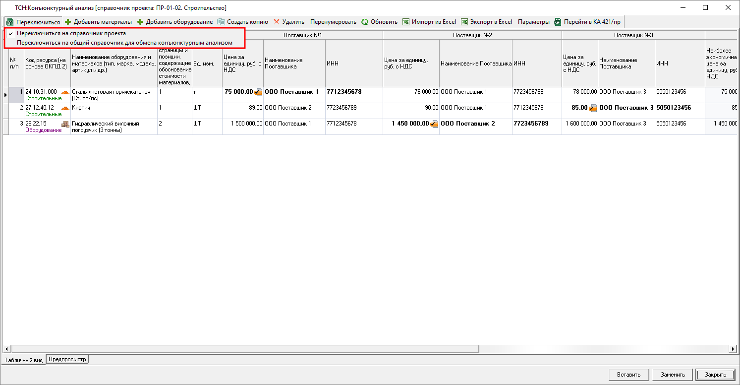

Переключение между справочниками
В справочнике конъюнктурного анализа есть возможность переключения между текущим справочником, общим справочником для обмена и обратно, для этого необходимо нажать на панели инструментов "Переключиться" и выбрать справочник
Smeta.RU Переключение между справочниками

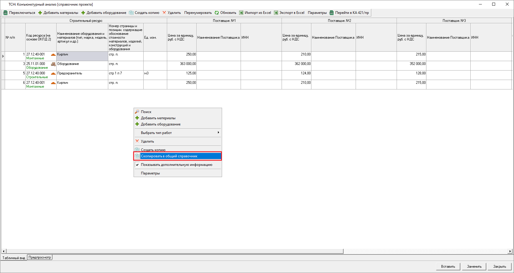

Общий справочник для обмена конъюнктурным анализом предусмотрен для копирования данных между справочниками и имеет ограниченный функционал: копирование строк в другой открытый справочник и удаление строк.
Для копирования строк в справочник обмена выберите строку (группу строк), нажмите правой кнопкой мыши и выберите "Скопировать в общий справочник"
Smeta.RU Копирование строк из текущего справочника в справочник обмена

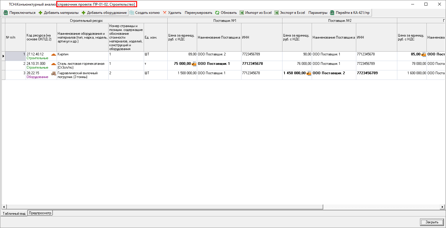

В заголовке окна справочника указано, какой справочник открыт
Smeta.RU Заголовок справочника конъюнктурного анализа

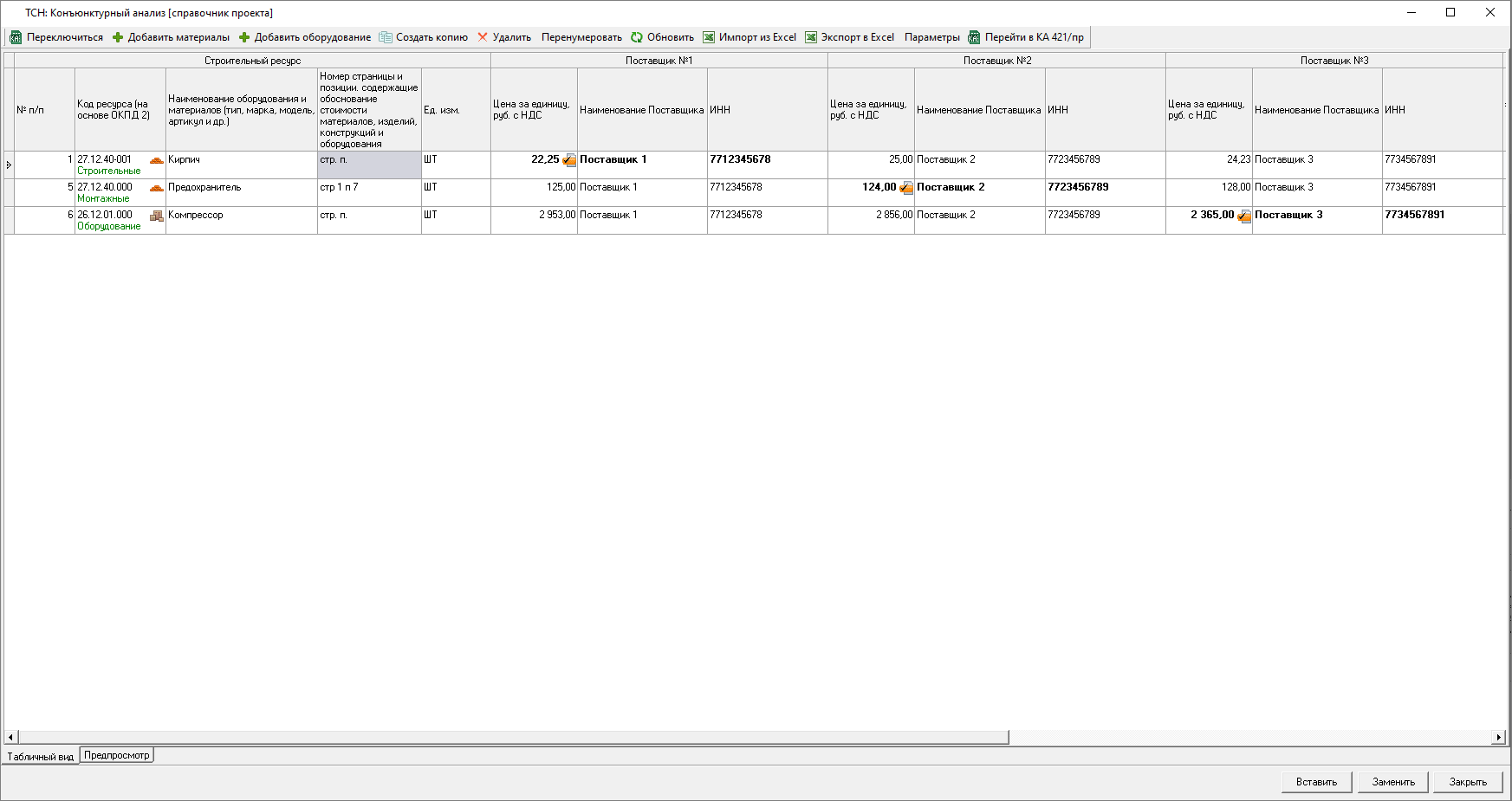

Вид справочника конъюнктурного анализа ТСН-2001
Smeta.RU Вид справочника конъюнктурного анализа по ТСН-2001

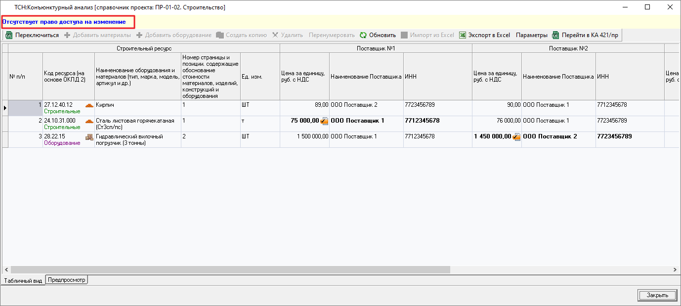

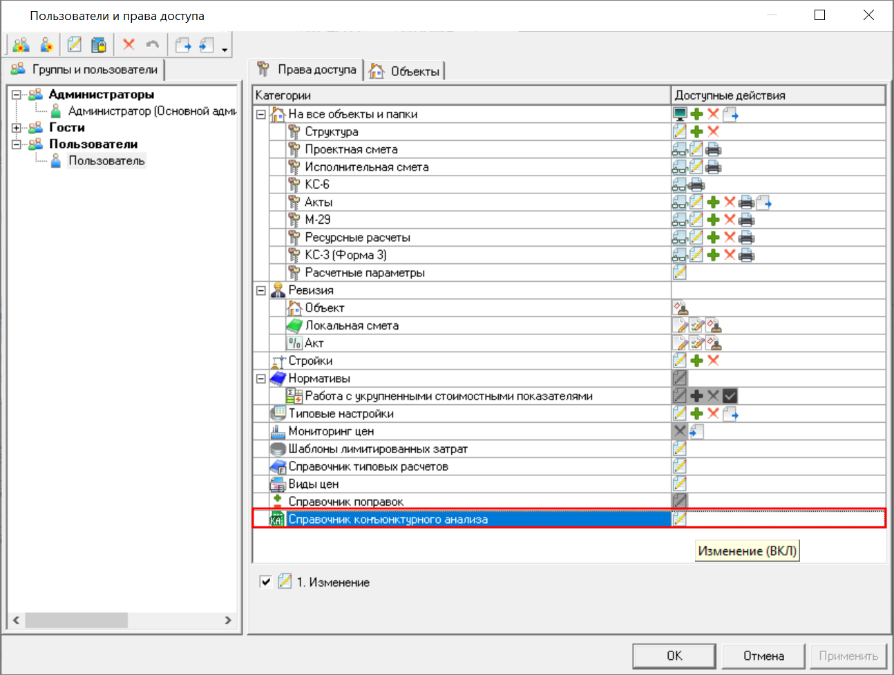

Права доступа на изменение справочника конъюнктурного анализа
Редактирование справочника конъюнктурного анализа возможно только пользователями с правами на его изменение
Smeta.RU Настройка прав доступа на редактирование справочника конъюнктурного анализа
При отсутствии прав на внесение изменений в справочник конъюнктурного анализа будет отображено информационное сообщение: "Отсутствует право доступа на изменение"
Smeta.RU Уведомление об отсутствии прав на изменение справочника конъюнктурного анализа

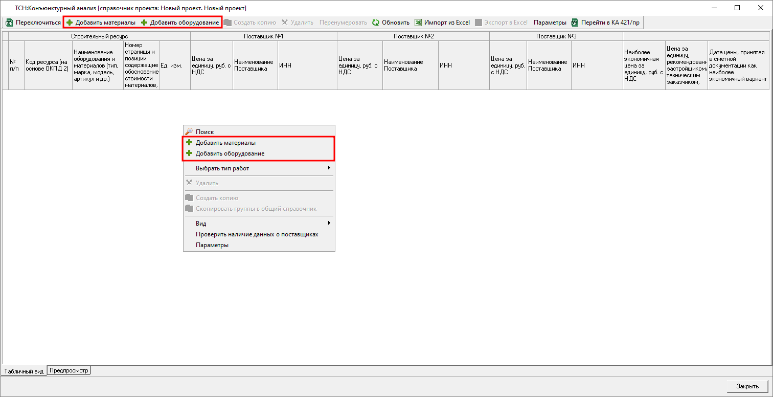

Добавление строк
Для добавления строк нажмите на панели инструментов "Добавить материалы" или "Добавить оборудование". В контекстном меню доступны аналогичные пункты
Smeta.RU Добавление материалов/оборудования в справочник конъюнктурного анализа ТСН-2001

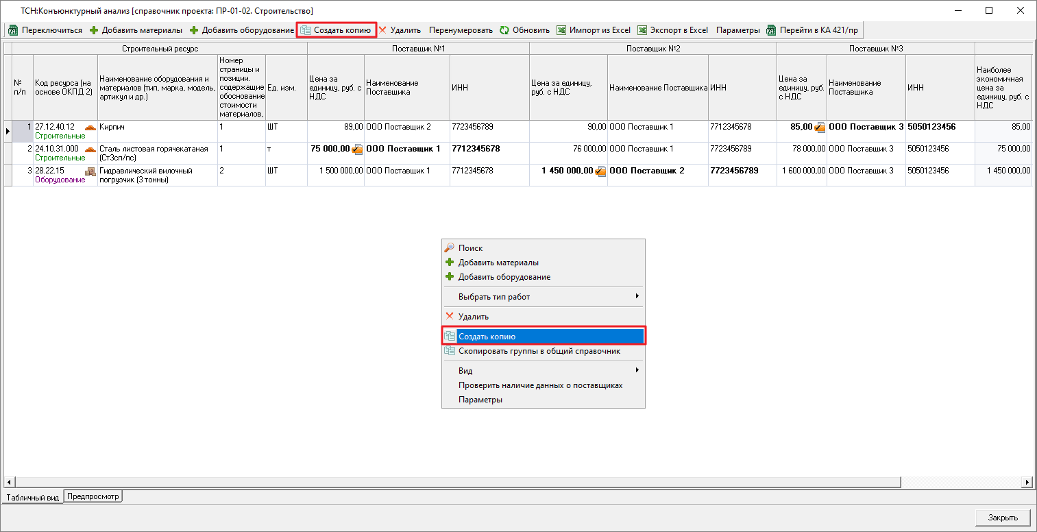

Для того чтобы скопировать строку, выберите ее и нажмите на панели инструментов "Создать копию", либо на строке нажмите правой кнопкой мыши и выберите "Создать копию"
Smeta.RU Создание копии строки в справочнике конъюнктурного анализа ТСН-2001
Строка будет скопирована и добавлена в конец справочника.

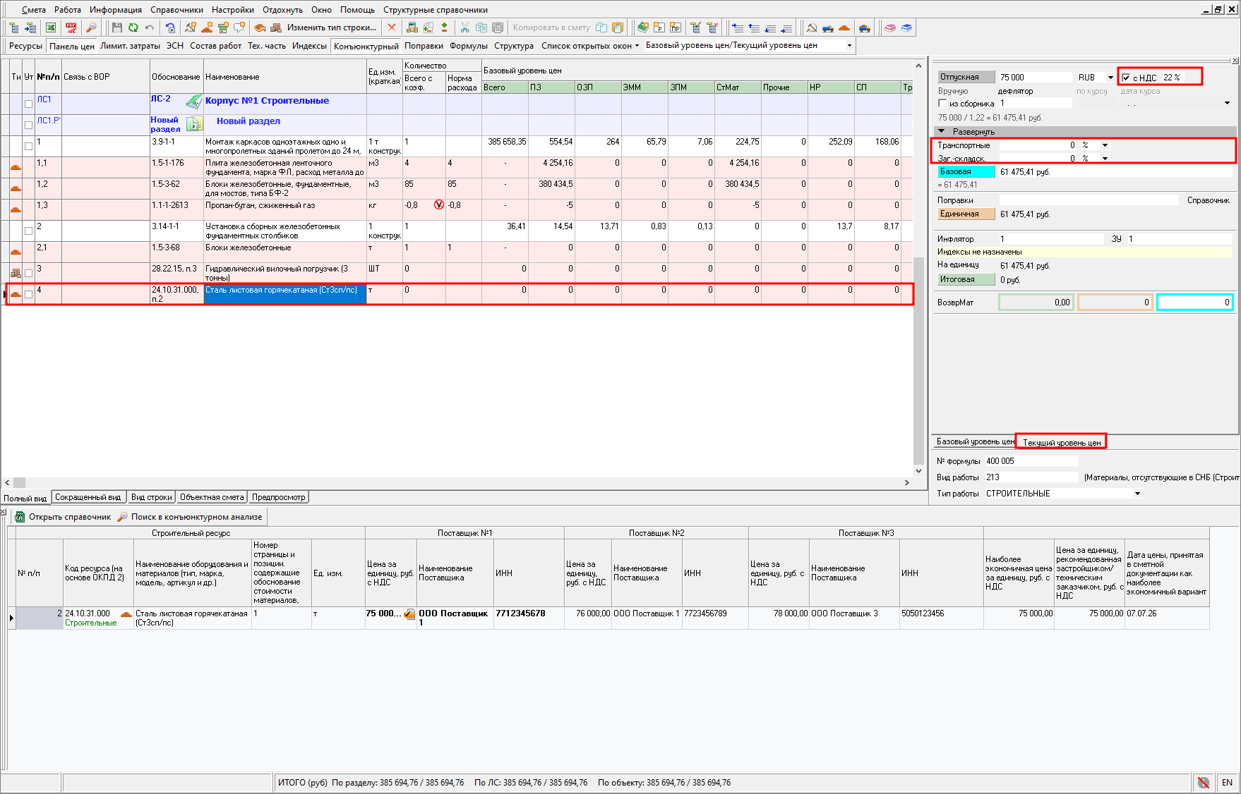

Дополнительные затраты
Согласно ТСН-2001 Глава 12 Общие указания по применению территориальных сметных нормативов, дополнительные затраты к стоимости материалов и оборудованию не учитываются в расчете конъюнктурного анализа. Их начисление необходимо производить в локальной смете в панели цен в текущем уровне
Smeta.RU Учет дополнительных затрат в смете для позиций конъюнктурного анализа ТСН-2011

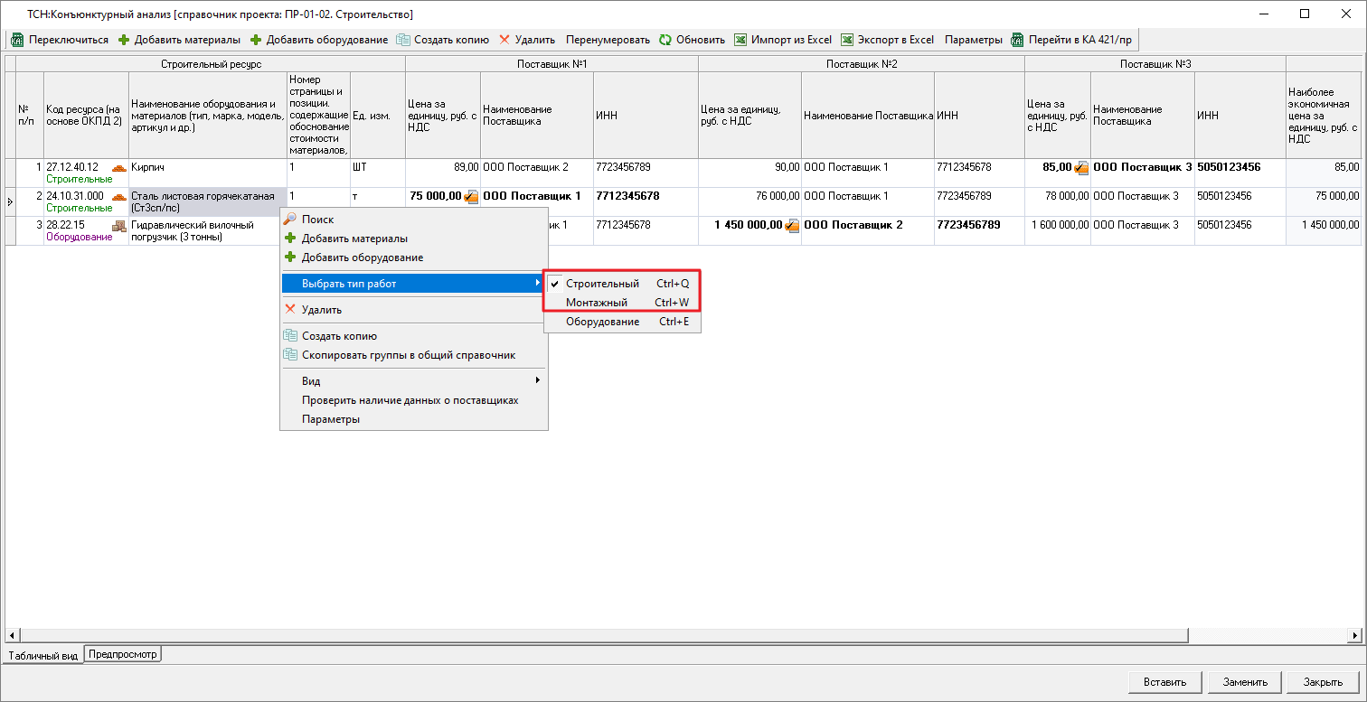

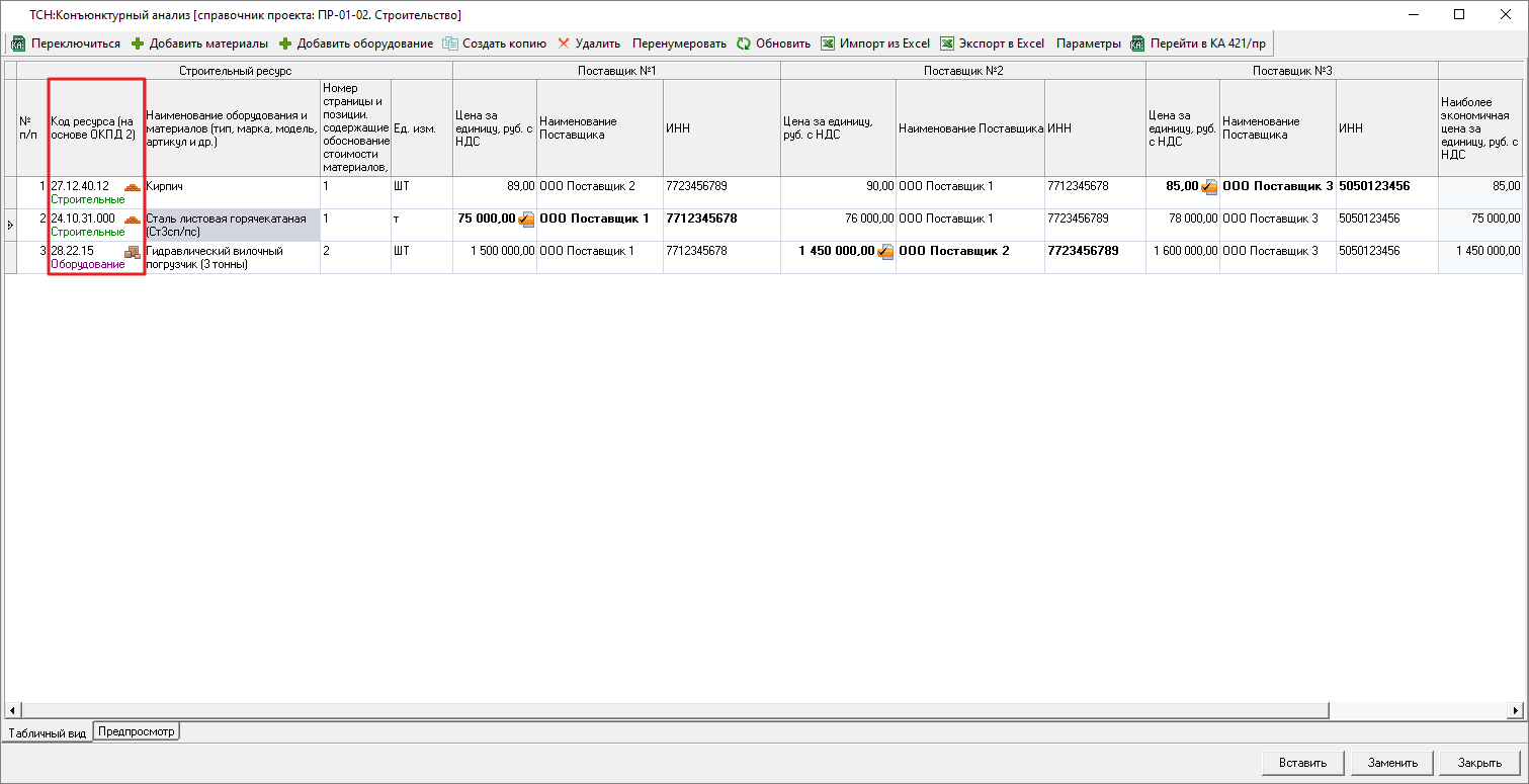

Тип работ
По умолчанию, добавляемым в конъюнктурный анализ материалам, присваивается тип работ "Строительные". Для выбора (или изменения) типа работ на строке нажмите правой кнопкой мыши и выберите "Выбрать тип работ" -"Строительный" (сочетание клавиш <Ctrl+Q>) или "Монтажный (сочетание клавиш <Ctrl+W>) "
Smeta.RU Изменение типа работ строк в справочнике конъюнктурного анализа ТСН-2001
Для изменения типа строки с типа "Материал" на тип "Оборудование" нажмите на строке правой кнопкой мыши и выберите "Выбрать тип работ" - "Оборудование (сочетание клавиш <Ctrl+E>)"
Smeta.RU Изменение типа работ с Материала на Оборудование в справочнике конъюнктурного анализа ТСН-2001
В колонке "Код ресурса (на основе ОКПД 2)" отображается индикация вида строки "Материал" или "Оборудование" и типа работ для материалов
Smeta.RU Индикация вида и типа строк в справочнике конъюнктурного анализа в ТСН-2001
Обратите внимание. При импорте данных конъюнктурного анализа из Excel для всех строк устанавливается тип "Материал - Строительный". Тип строки и тип работ можно изменить при необходимости.

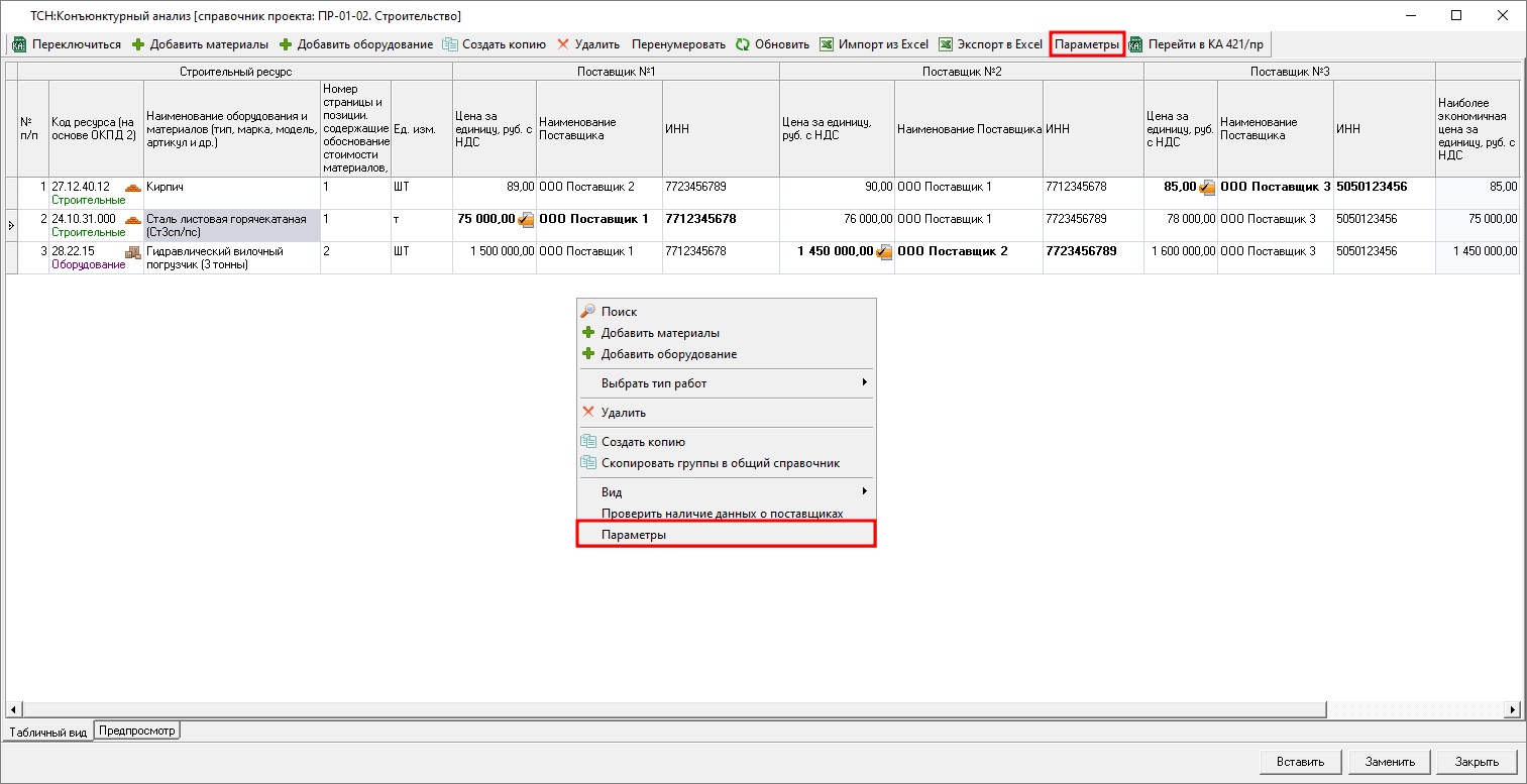

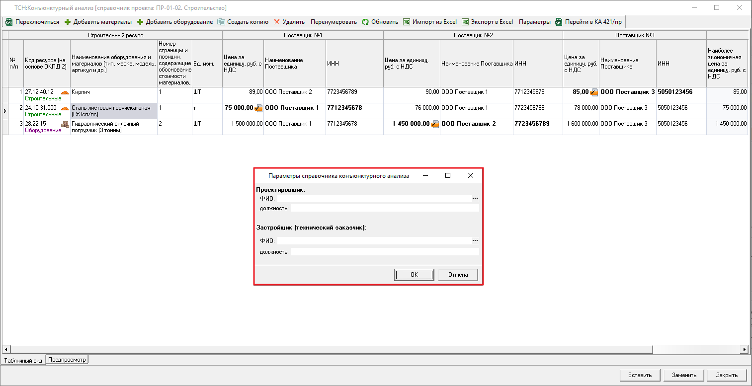

Параметры конъюнктурного анализа
Для того, чтобы открыть параметры справочника конъюнктурного анализа, нажмите на панели инструментов "Параметры", либо нажмите правой кнопкой мыши и выберите "Параметры".
Smeta.RU Параметры справочника конъюнктурного анализа ТСН
Параметры справочника конъюнктурного анализа в ТСН-2001 включают данные по Проектировщику и Застройщику (техническому заказчику)
Данные из параметров передаются в отчетные формы.

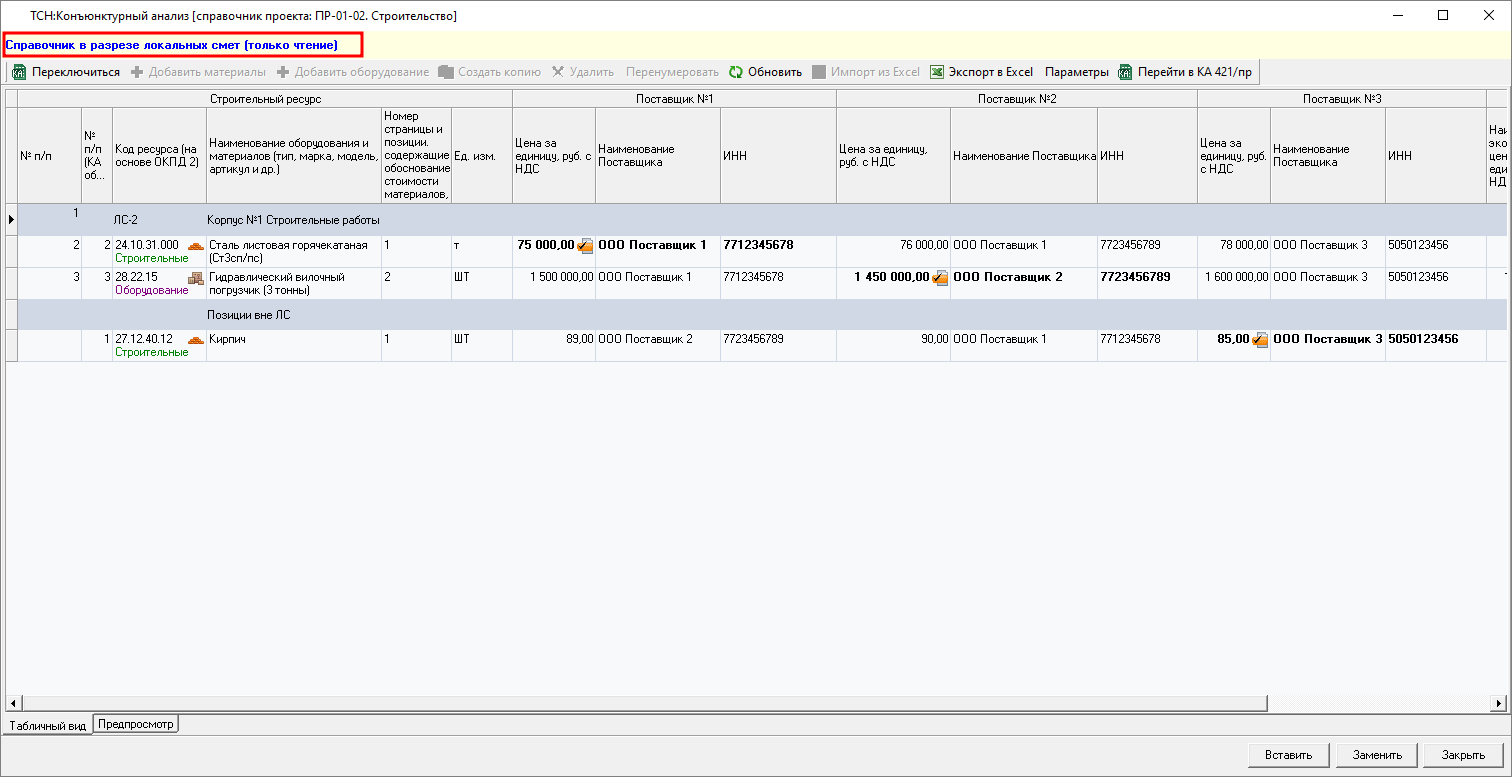

Вид справочника в разрезе локальных смет
Доступен вид конъюнктурного анализа в разрезе локальных смет. Для переключения вида нажмите правой кнопкой мыши и выберите "Вид" - "Справочник в разрезе локальных смет"
Smeta.RU Переключение справочника конъюнктурного анализа в разрезе локальных смет ТСН-2001
Справочник в разрезе локальных смет не предназначен для редактирования
Для внесения изменений в справочник необходимо отключить режим просмотра справочника в разрезе локальных смет, для этого нажмите правой кнопкой мыши, выберите "Вид" - "Справочник в разрезе локальных смет".

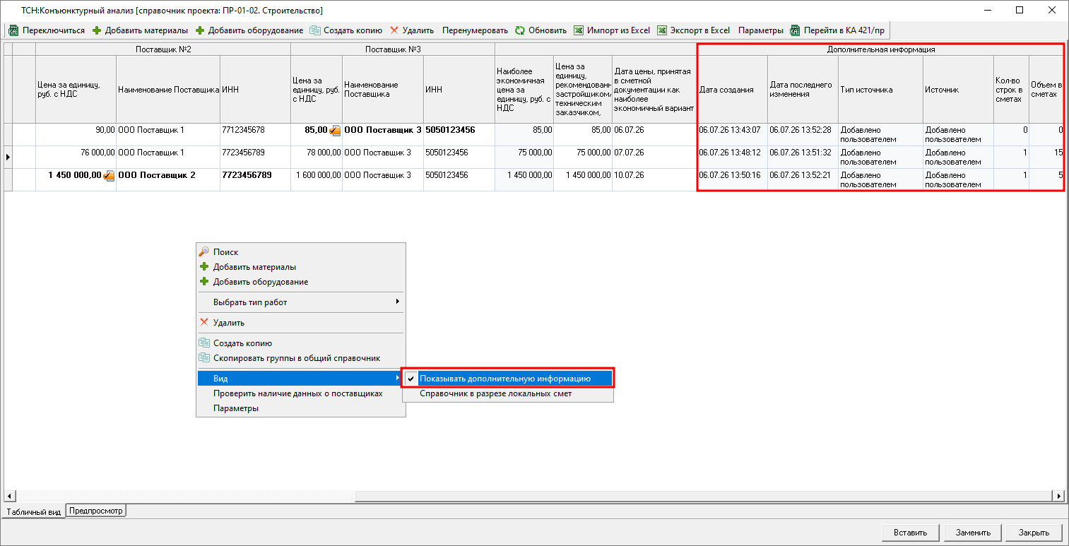

Дополнительная информация
Для того чтобы отобразить/скрыть секцию "Дополнительная информация", нажмите в справочнике конъюнктурного анализа правой кнопкой мыши, выберите пункт "Вид" - "Показать дополнительную информацию".
Секция содержит информацию о дате и времени создании строк, о последнем изменении, об источнике и колонки "Количество строк в смете" и "Объем в сметах"
Smeta.RU Отображение колонок дополнительная информация в справочнике конъюнктурного анализа ТСН-2001
Колонка "Количество строк в смете" отображает сколько раз данная строка включена в смету.
Колонка "Объем в сметах" отображает суммарный объем этой строки, учтенный в смете.

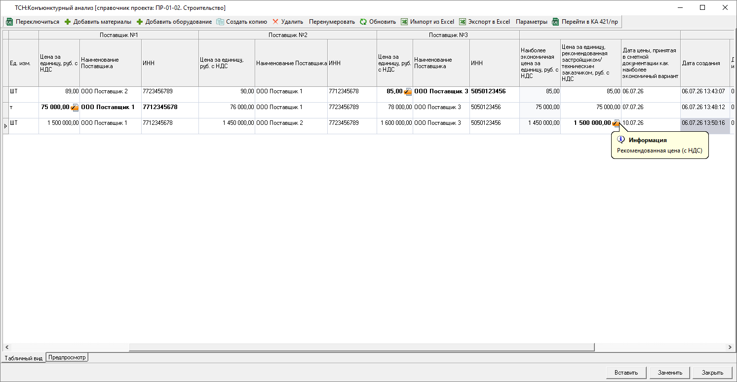

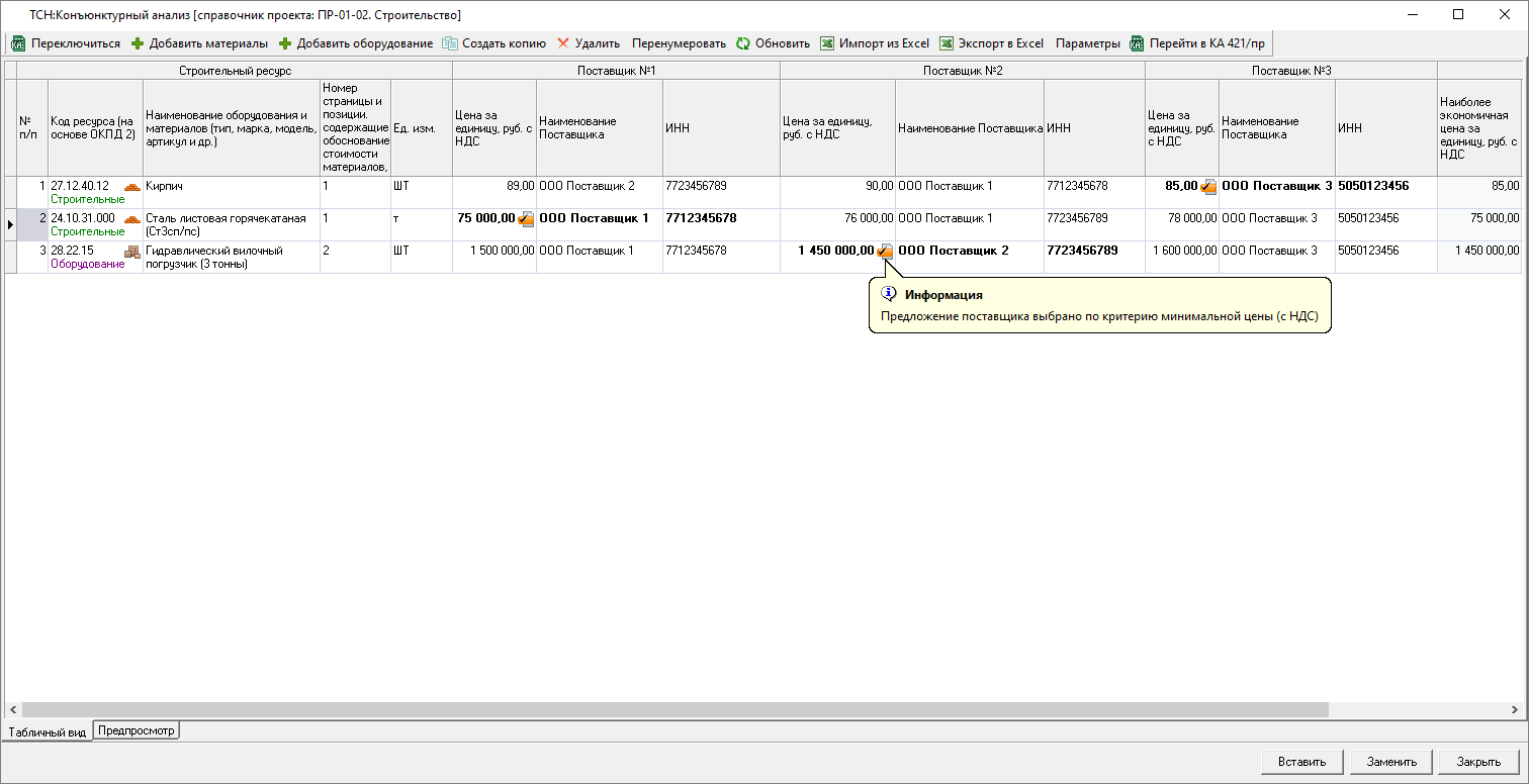

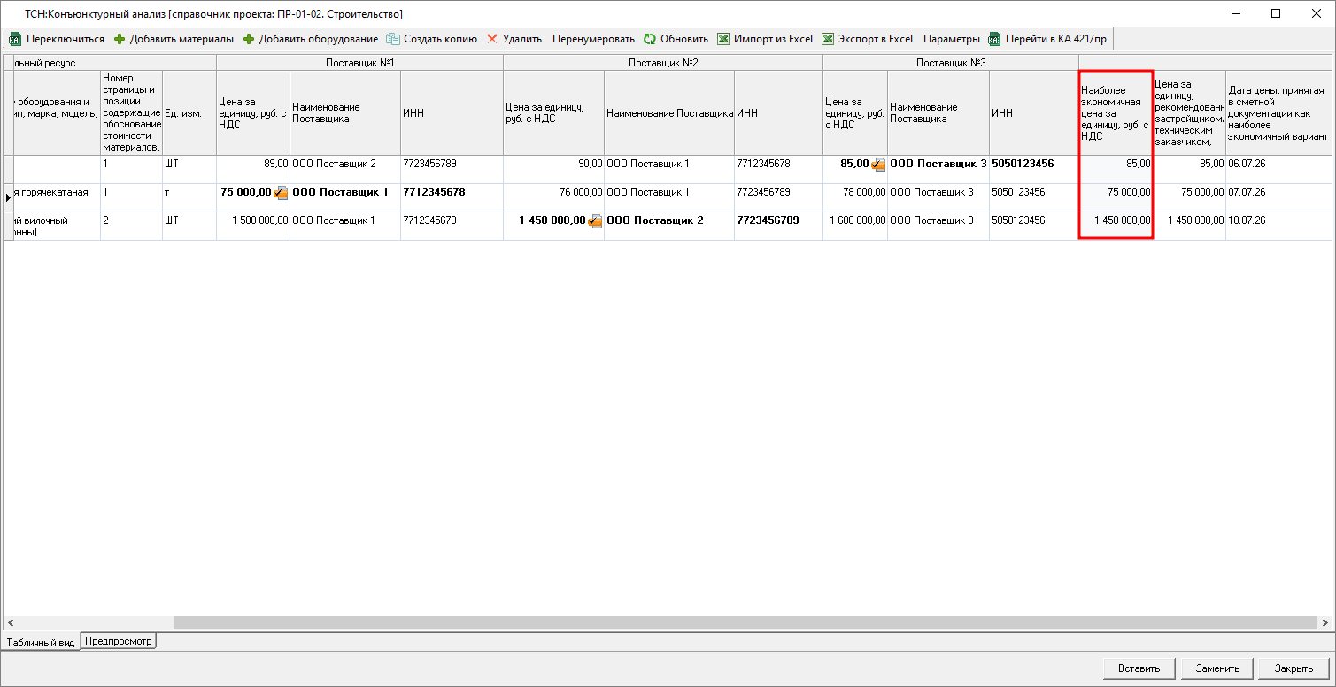

Выбор стоимости для сметы
На основании данных о ценах в колонках "Цена за единицу, руб. с НДС" по трем поставщикам автоматически будет заполнена колонка "Наиболее экономичная цена за единицу, руб. с НДС"
Smeta.RU Выбор минимальной стоимости по результатам конъюнктурного анализа в ТСН-2001
Наименьшая цена по поставщикам будет выделена жирным шрифтом и иметь индикацию, эта стоимость будет включена в смету при добавлении строки
Smeta.RU Индикатор выбранной цены в справочнике конъюнктурного анализа ТСН-2001

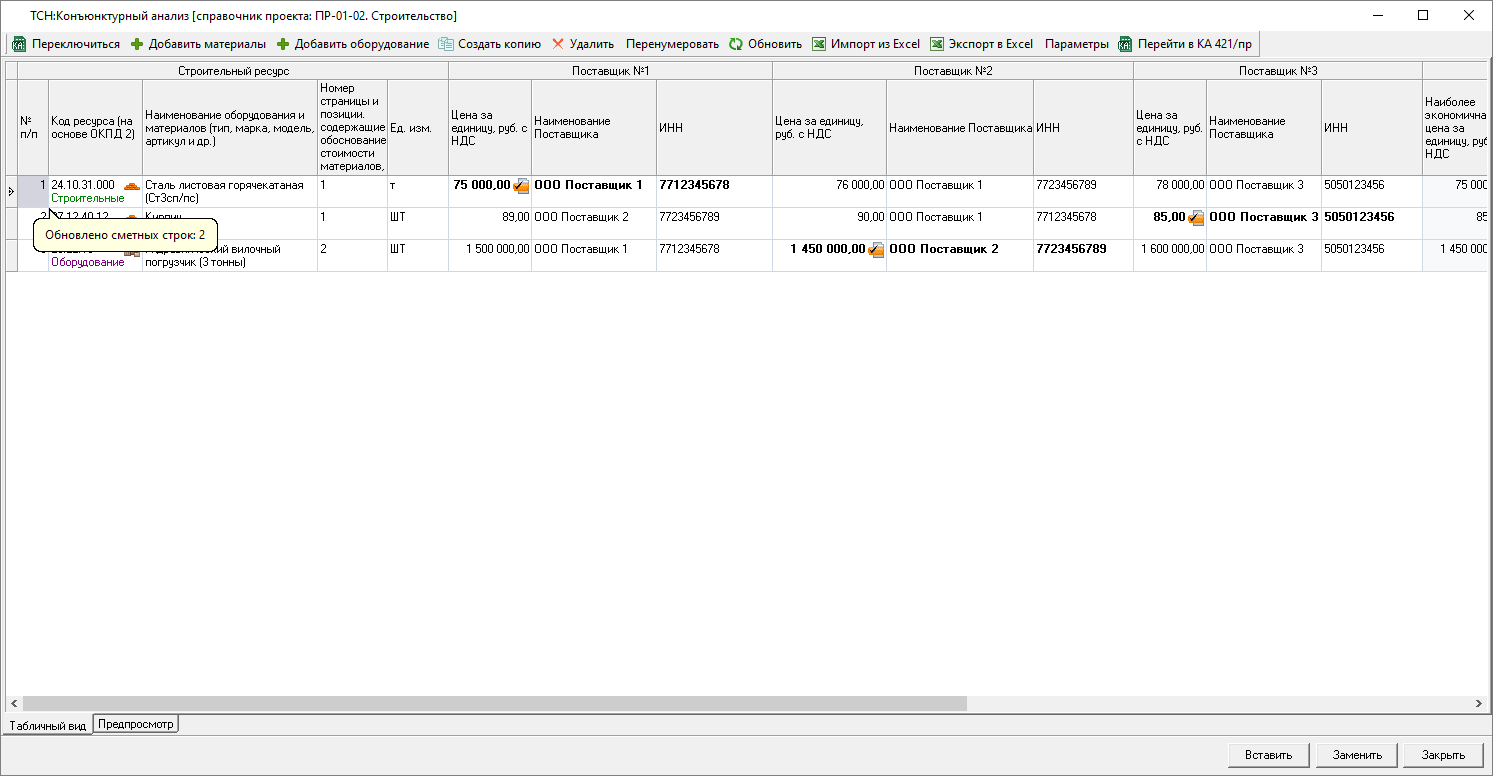

Значение из колонки "Наиболее экономичная цена за единицу, руб. с НДС" автоматически дублируется в колонку "Цена за единицу, рекомендованная застройщиком/техническим заказчиком, руб. с НДС".
Если необходимо включить в смету другую стоимость, внесите ее в колонку "Цена за единицу, рекомендованная застройщиком/техническим заказчиком, руб. с НДС". Эта стоимость автоматически попадет в смету
Smeta.RU Результат конъюнктурного анализа в справочнике ТСН-2001
Для возврата к выбору минимальной стоимости удалите значение в колонке "Цена за единицу, рекомендованная застройщиком/техническим заказчиком, руб. с НДС".

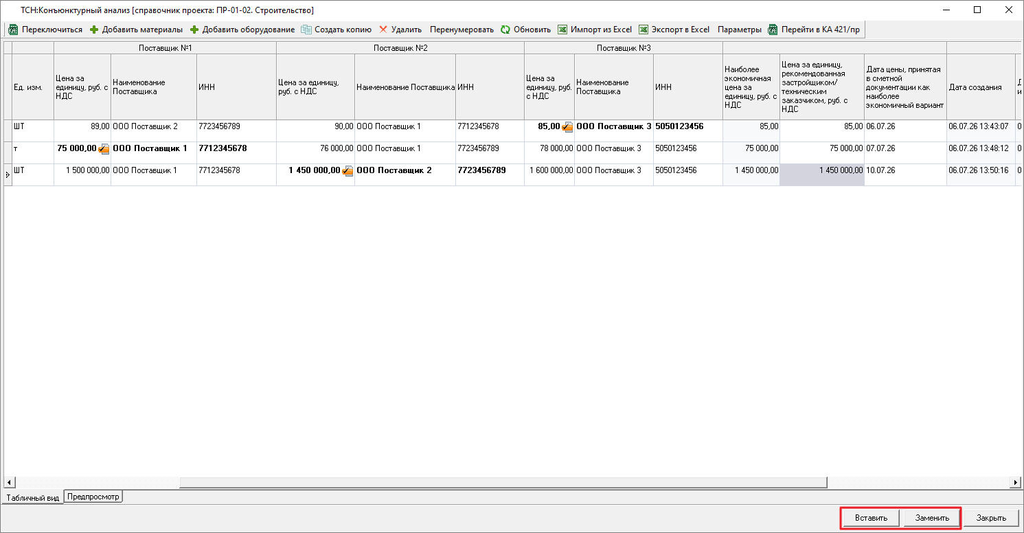

Добавление данных конъюнктурного анализа в смету
Внести в смету данные по результатам конъюнктурного анализа возможно через справочник конъюнктурного анализа, открытого из локальной сметы или посредством Поиска в конъюнктурном анализе
Smeta.RU Панель конъюнктурный анализ, открытие справочника конъюнктурного анализа
В открытом справочнике есть два варианта добавления данных:
  • "Вставить" - создает строку в смете с данными результатов конъюнктурного анализа.
  • "Заменить" - заполняет/заменяет данные по строке в смете.
Строка будет добавлена в смету со стоимостью, выделенной жирным шрифтом и имеющей индикатор.
Допустимо копирование сразу нескольких строк - для этого предварительно необходимо выделить нужные строки.

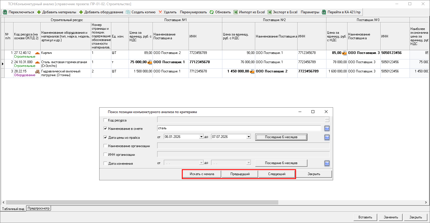

Поиск в справочнике
Запуск режима поиска производится через контекстное меню - "Поиск"
Smeta.RU Запуск поиска в справочнике конъюнктурного анализа
Поиск производится по одному или нескольким критериям, которые меняются в зависимости от выбранной нормативной базы и осуществляется по всем позициям справочника конъюнктурного анализа. Для осуществления поиска установите критерии поиска и воспользуйтесь кнопками "Начать с начала", "Предыдущий" и "Следующий"
Smeta.RU Поиск позиции конъюнктурного анализа по критериям
Найденная строка будет окрашена в желтый цвет
Smeta.RU Конъюнктурный анализ, индикация строк в поиске

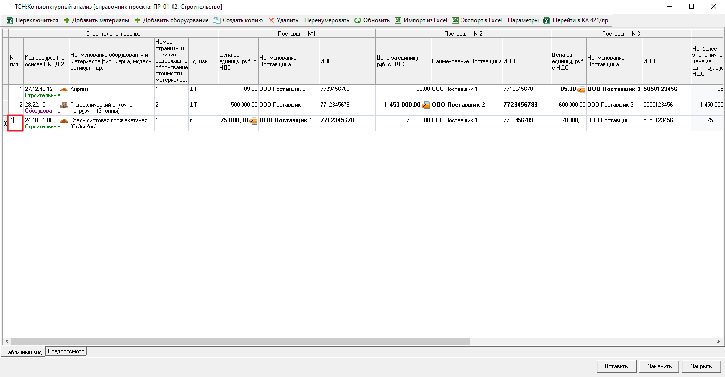

Перенумерация
В открытом справочнике конъюнктурного анализа при изменении порядкового номера строки, эта строка будет автоматически перенесена на позицию, соответствующую новому номеру
Smeta.RU Перенумерация строк в конъюнктурном анализе
Изменения будут внесены и в смету
Smeta.RU Изменения в смете при перенумерации строк в конъюнктурном анализе

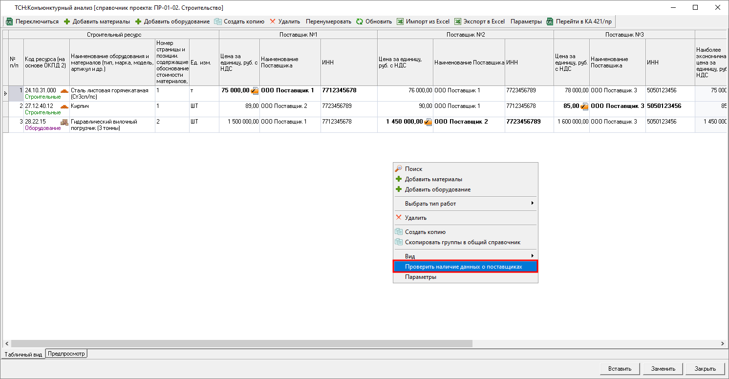

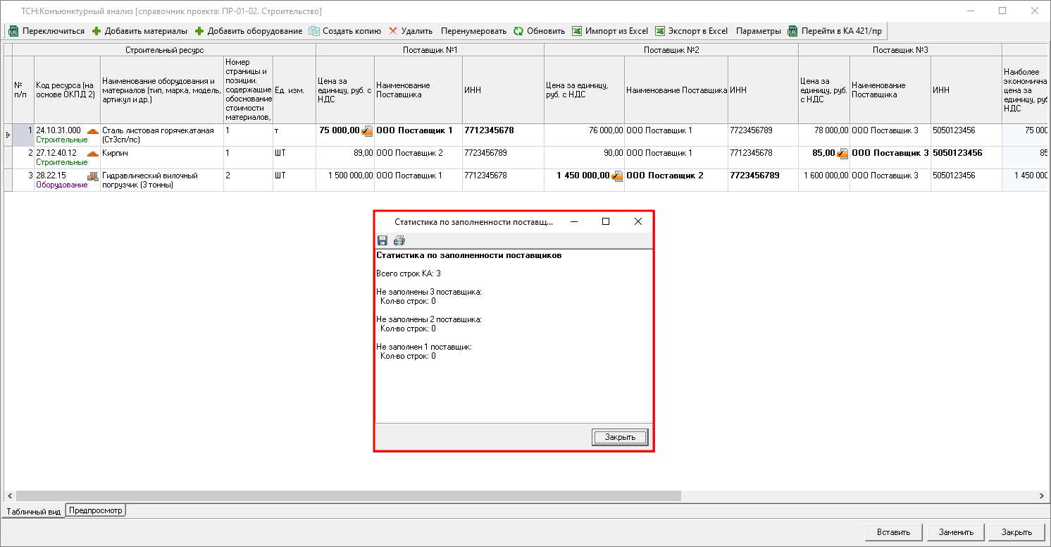

Отчет о незаполненных поставщиках
Для формирования отчета о незаполненных данных о поставщиках нажмите правой кнопкой мыши и выберите "Проверить наличие данных о поставщиках"
Smeta.RU Проверка наличия данных о поставщиках в справочнике конъюнктурного анализа ТСН-2001
Отчет "Статистика по заполненности поставщиков" можно сохранить и распечатать
Smeta.RU Статистика по заполненности поставщиков в строках справочника конъюнктурного анализа ТСН-2001

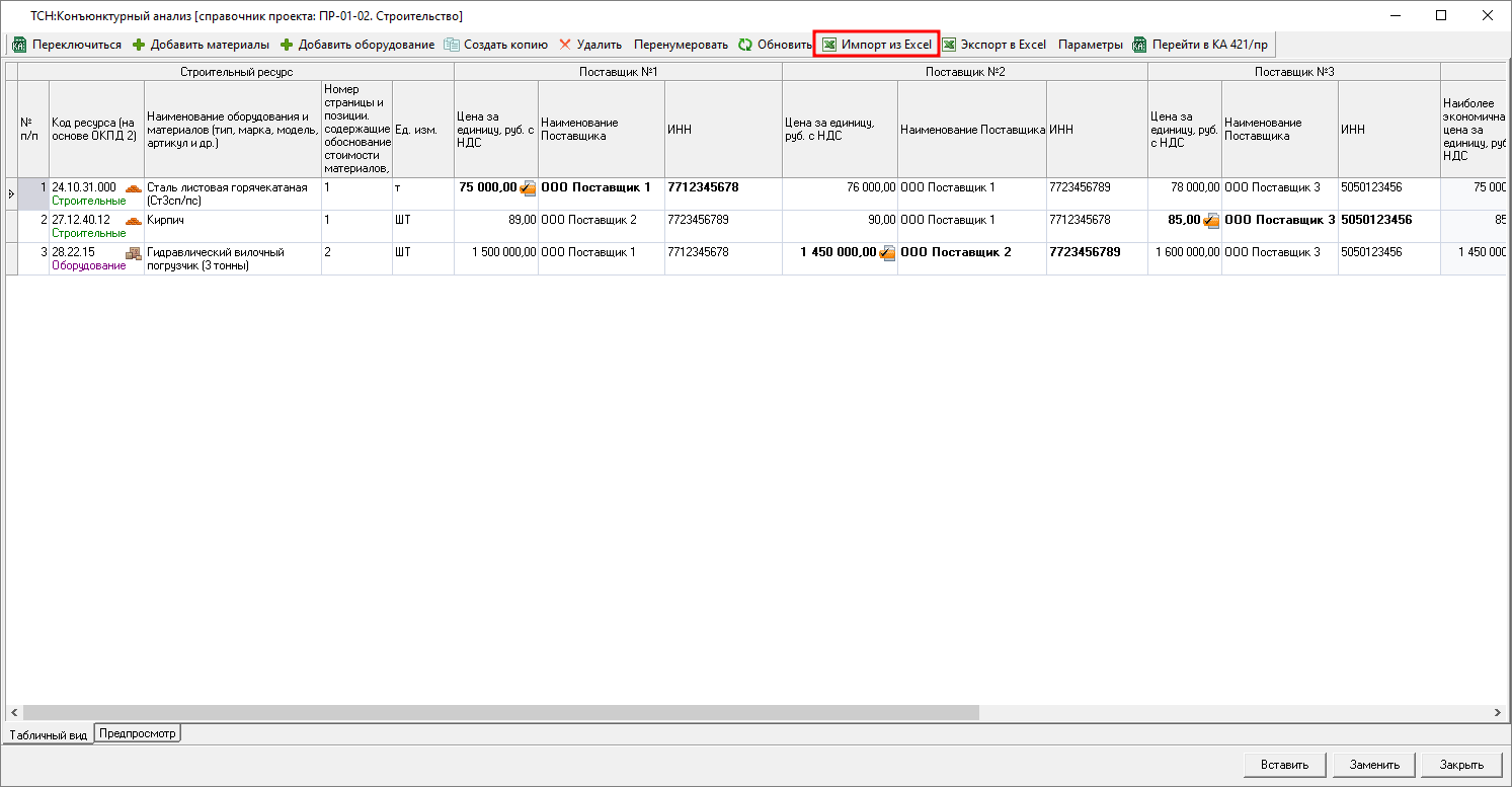

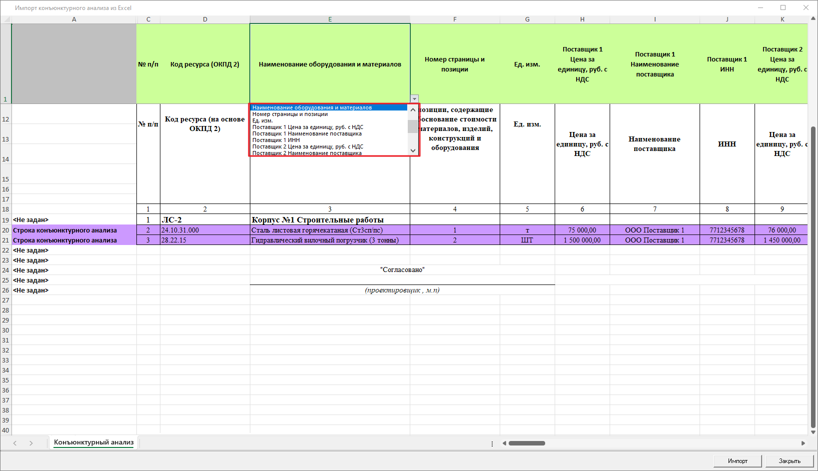

Импорт данных конъюнктурного анализа из Excel
Импорт данных Конъюнктурного анализа возможен из Excel по формам, соответствующим рекомендуемым образцам.
Импорт данных производится в открытый справочник конъюнктурно анализа нажатием на панели инструментов "Импорт из Excel"
Smeta.RU Запуск импорта конъюнктурного анализа из excel
В окне "Выберите файл для импорта" укажите необходимый файл и нажмите "Открыть".

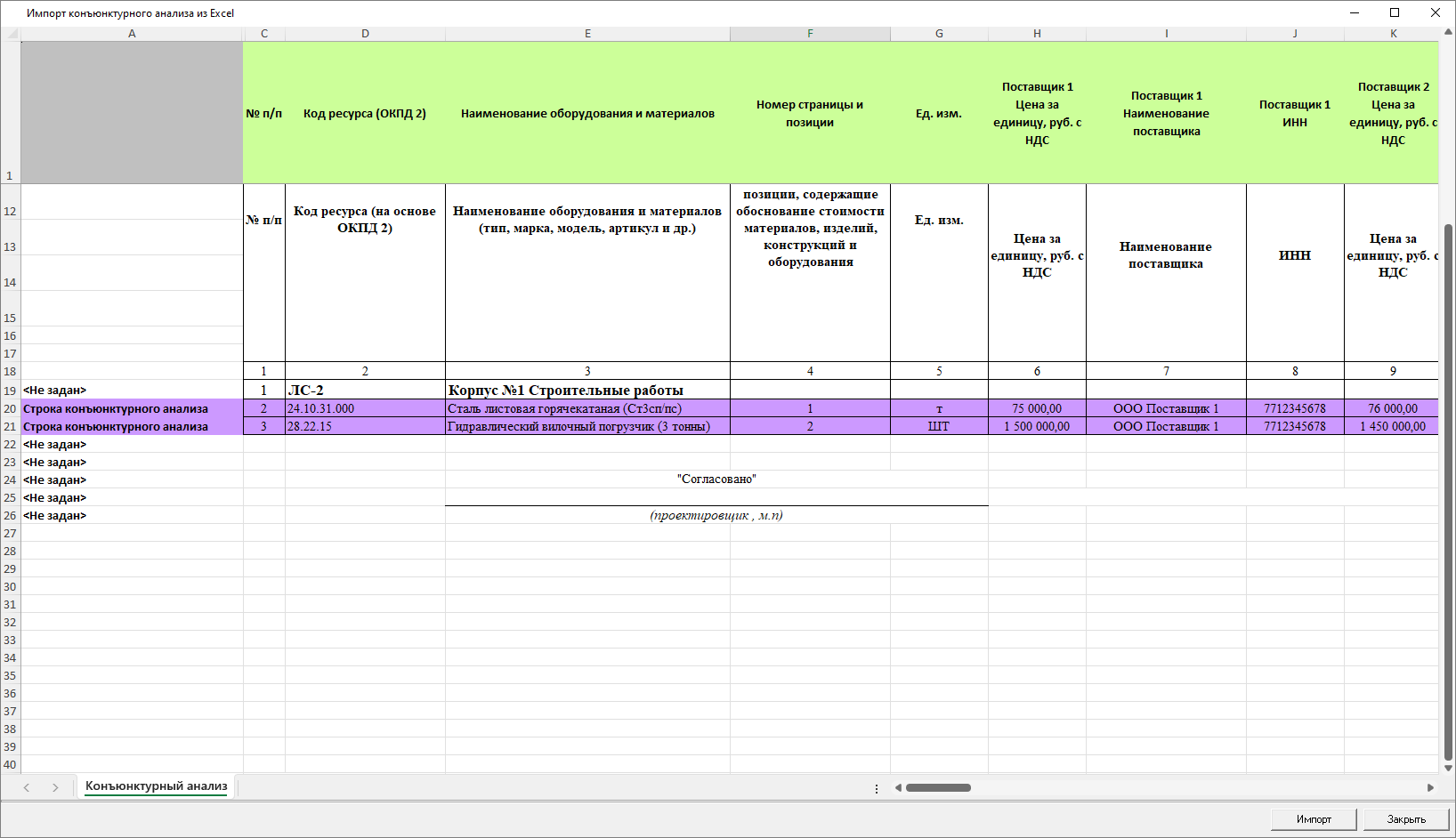

В результате откроется окно "Импорт конъюнктурного анализа из Excel"
Smeta.RU Разметка страницы при импорте из Excel
Программа в автоматическом режиме распознает соответствие столбцов. Если они определились некорректно, можно изменить их вручную
Smeta.RU Ручная разметка документа при импорте конъюнктурного анализа из excel
В открывшемся окне "Импорт конъюнктурного анализа" будет отображен процесс импорта, нажмите "ОК"
Smeta.RU Отчет об импорте конъюнктурного анализа из excel

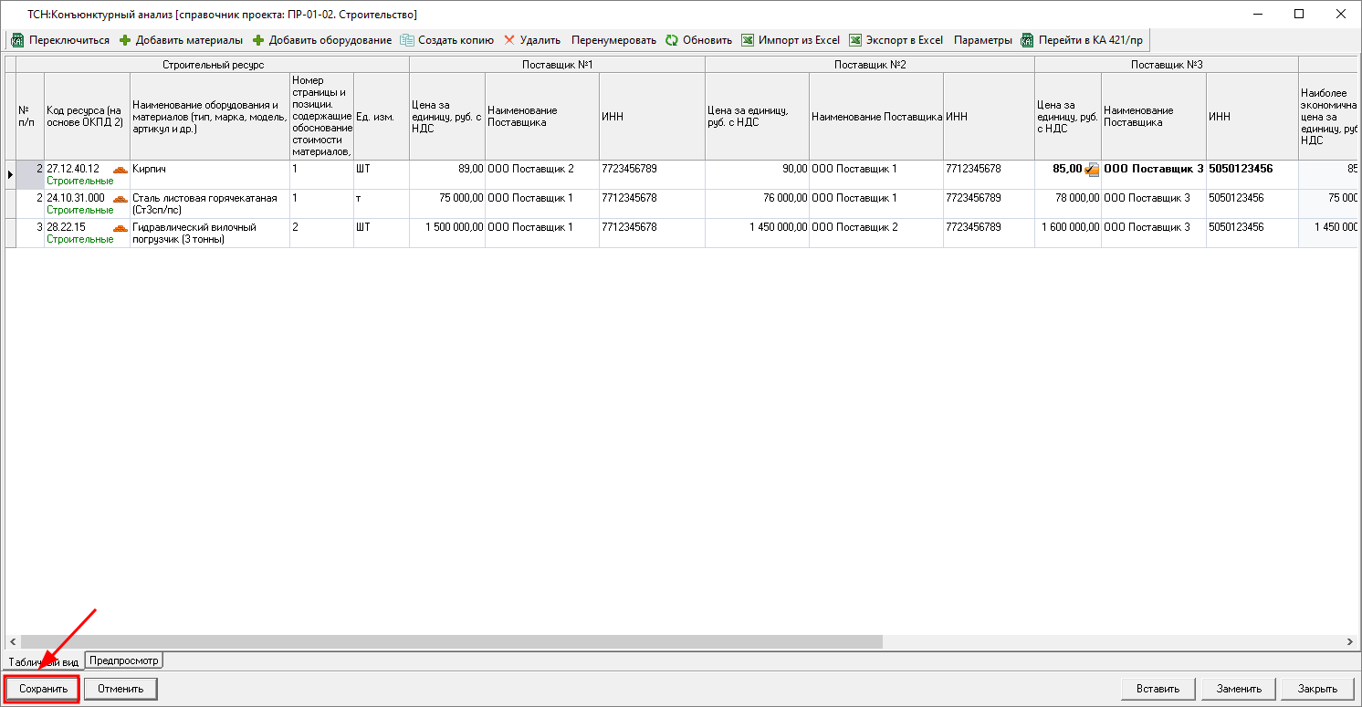

Откроется справочник с импортированными данными. Для сохранения данных нажмите "Сохранить"
Smeta.RU Сохранение загруженного документа конъюнктурного анализа из excel

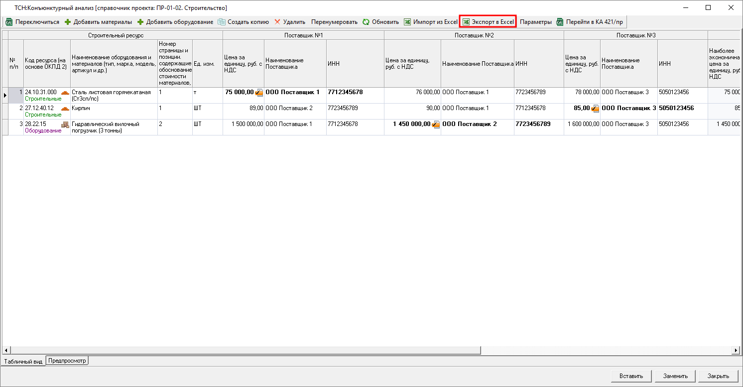

Экспорт в Excel/PDF
Экспорт справочника конъюнктурного анализа можно осуществить, находясь в локальной смете, для этого нажмите "Экспорт в Excel" и в окне "Доступные документы", на вкладке "Ресурсы", выберите нужную форму и нажмите "Сформировать"
Smeta.RU Экспорт документа конъюнктурного анализа из локальной сметы
Обратите внимание. При формировании отчетной формы из справочника Конъюнктурного анализа по ТСН-2001 выгружаются только те строки, которые были добавлены в сметную документацию.
Аналогично осуществляется экспорт в PDF.

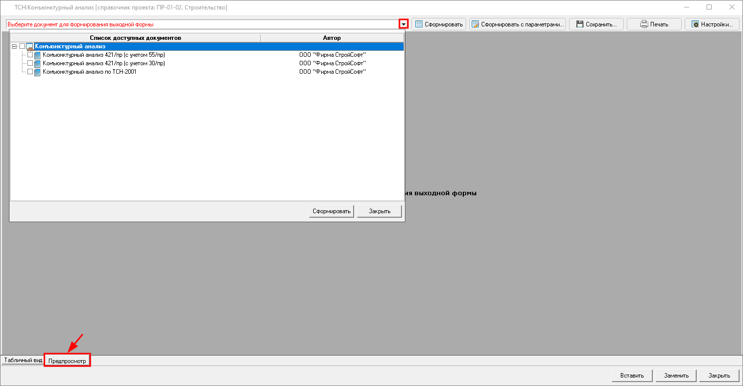

Для экспорта конъюнктурного анализа из открытого справочника нажмите на панели инструментов "Экспорт в Excel"
Smeta.RU Формирование документа конъюнктурный анализ в Excel
Выберите форму документа и нажмите "Сформировать"
Smeta.RU Доступные отчетные формы конъюнктурного анализа

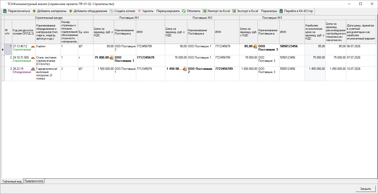

Можно воспользоваться функцией предварительного просмотра документа. Для этого перейдите на вкладку "Предпросмотр". Выберите форму и нажмите "Сформировать"
Smeta.RU Сформированный отчет на вкладке Предпросмотр конъюнктурного анализа
