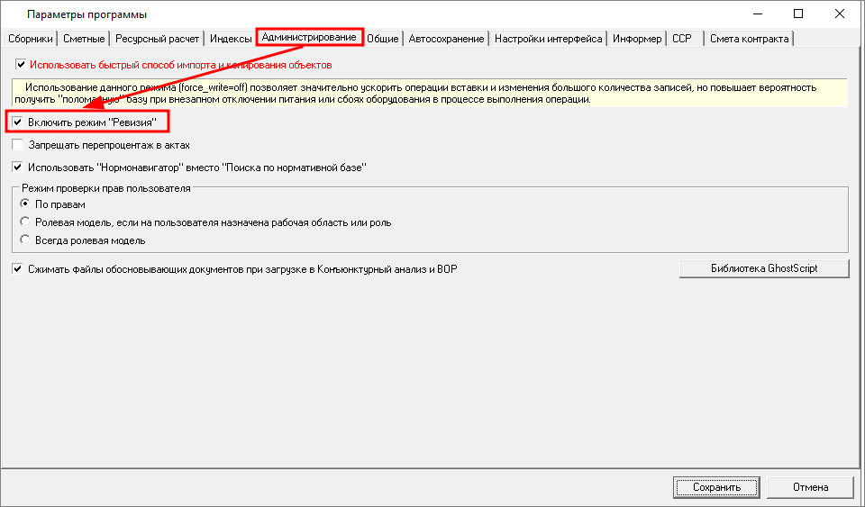

Настройки и правила
Для использования режима Ревизия, необходимо в настройках включить одноименный режим следующим образом: в главном меню программы "Настройки" вызвать подменю "Параметры...", перейти на вкладку "Администрирование", активировать настройку "Включить режим "Ревизия"" и нажать "Сохранить"
Smeta.RU Включение режима Ревизия в параметрах программы, вкладка Администрирование
Изменение настроек доступно только пользователю Администратор. При этом включение или выключение режима не требует перезапуска программы.

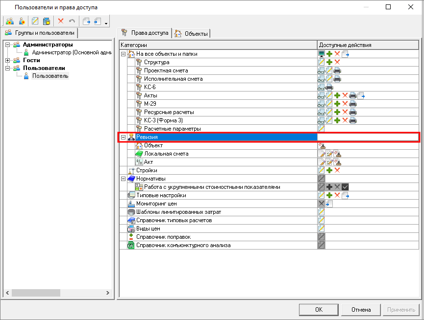

Контроль изменения состояний проектно-сметной документации возможен с применением администрирования прав пользователей. Настройка прав осуществляется только пользователем Администратор и включает в себя настройку изменения состояний локальной сметы и акта выполненных работ КС-2. Функция администрирования прав доступна через главное меню "Настройки" - "Администрирование" - "Пользователи и права"
Smeta.RU Администрирование прав пользователей для режима Ревизия
Введены права на изменение состояний, начиная с состояния "Разработать". Сделано это для того, чтобы отделить процесс разработки проектно-сметной документации от принятия решения о ее готовности. По умолчанию заданы разрешающие права всем пользователям на все типы проектно-сметной документации.

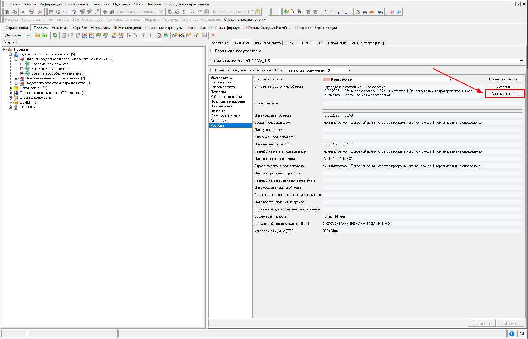

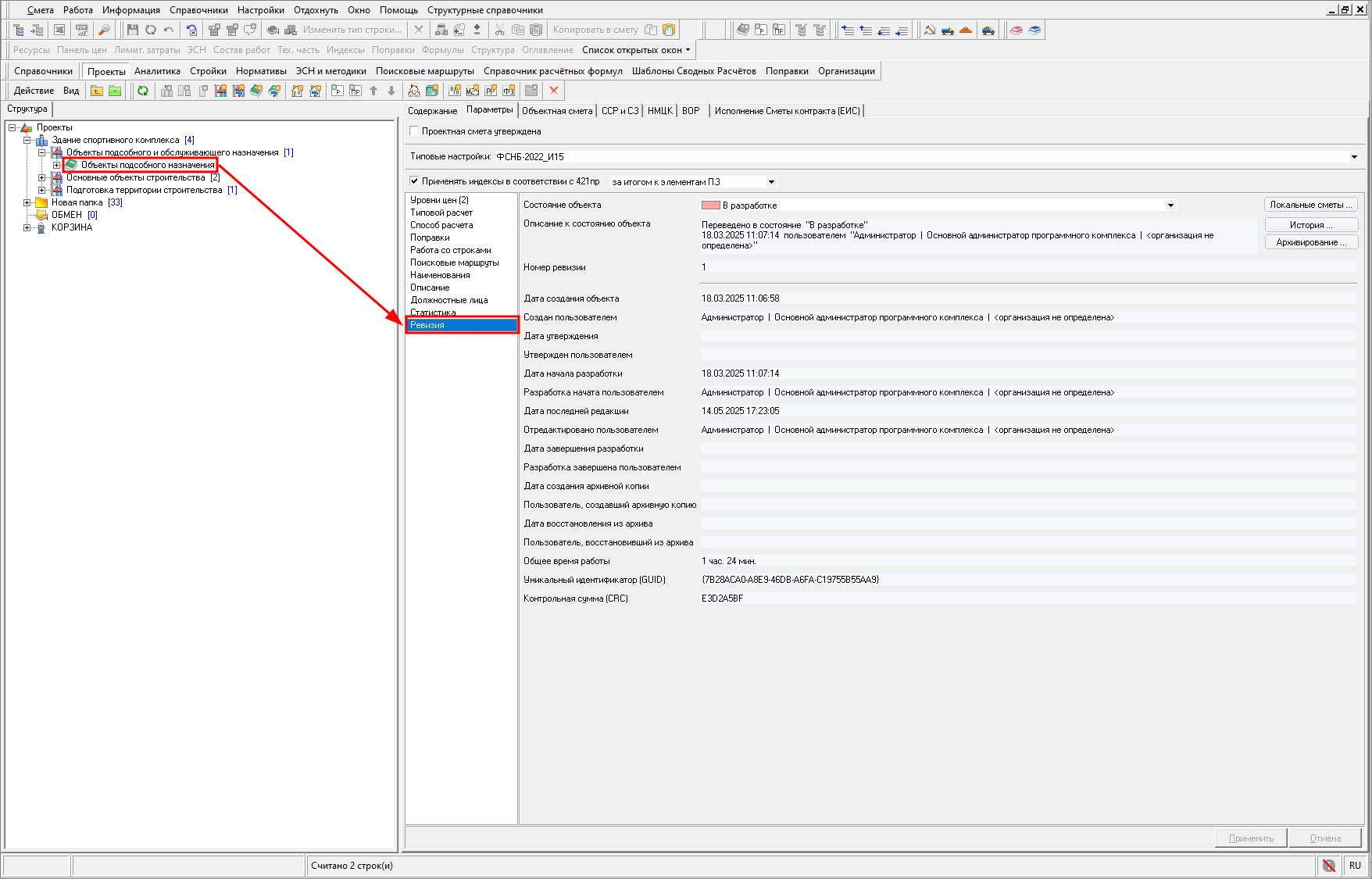

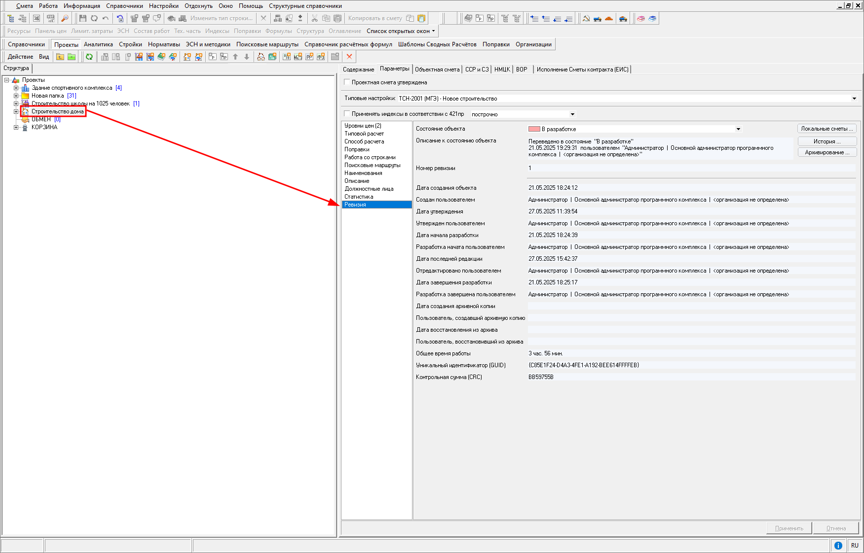

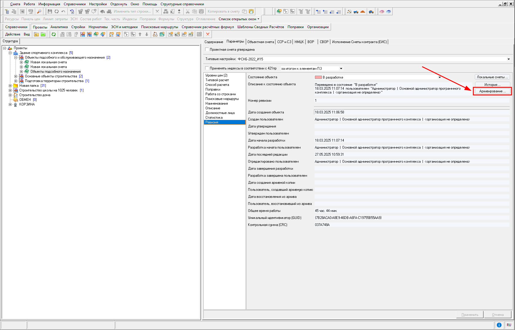

Ревизия объекта/сметы в структуре проекта
Секция "Ревизия" находится в параметрах объекта/локальной сметы в структуре проекта (далее - Объекта)
Smeta.RU Вкладка Ревизия в параметрах объекта строительства
Секция "Ревизия" в параметрах Объекта содержит следующие атрибуты:
  • Состояние объекта – заполняется системой и пользователем. Содержит текстовое описание с предопределенными значениями:
Smeta.RU Состояние в режиме Ревизия - Новый - начальное состояние. В этом состоянии смета находится до тех пор, пока в проектную смету не будет добавлена хотя бы одна сметная строка или элемент структуры (локальная смета, раздел, подраздел).
Smeta.RU Состояние в режиме Ревизия - В разработке - в этом состоянии смета находится до тех пор, пока хотя бы один элемент структуры находится в состоянии, отличном от "Разработка завершена".
Smeta.RU Состояние в режиме Ревизия - Разработка завершена - в этом состоянии смета находится в том случае, если все элементы структуры находятся в состоянии "Разработка завершена".
  • Описание к состоянию объекта - заполняется системой. Содержит текстовое описание, в которое система добавляет информацию об авторе изменения состояния.
  • Номер ревизии - заполняется системой. Содержит целочисленное значение.
  • Дата создания объекта - заполняется системой в момент создания. Содержит дату и время создания.
  • Создан пользователем - заполняется системой в момент создания. Содержит логин, полное имя пользователя, название организации.
  • Дата утверждения - заполняется системой в момент утверждения. Содержит дату и время утверждения.
  • Утвержден пользователем - заполняется системой в момент утверждения. Содержит логин, полное имя пользователя, название организации.
  • Дата начала разработки - заполняется системой в момент первого редактирования. Содержит дату и время редакции.
  • Разработка начата пользователем - заполняется системой в момент первого редактирования. Содержит логин, полное имя пользователя, название организации.
  • Дата последней редакции - заполняется системой в момент редактирования пользователем. Содержит дату и время редакции.
  • Отредактировано пользователем - заполняется системой в момент редактирования пользователем. Содержит логин, полное имя пользователя, название организации.
  • Дата завершения разработки - заполняется системой в момент подтверждения завершения разработки пользователем. Содержит дату и время подтверждения завершения разработки.
  • Разработка завершена пользователем - заполняется системой в момент подтверждения завершения разработки пользователем. Содержит логин, полное имя пользователя, название организации.

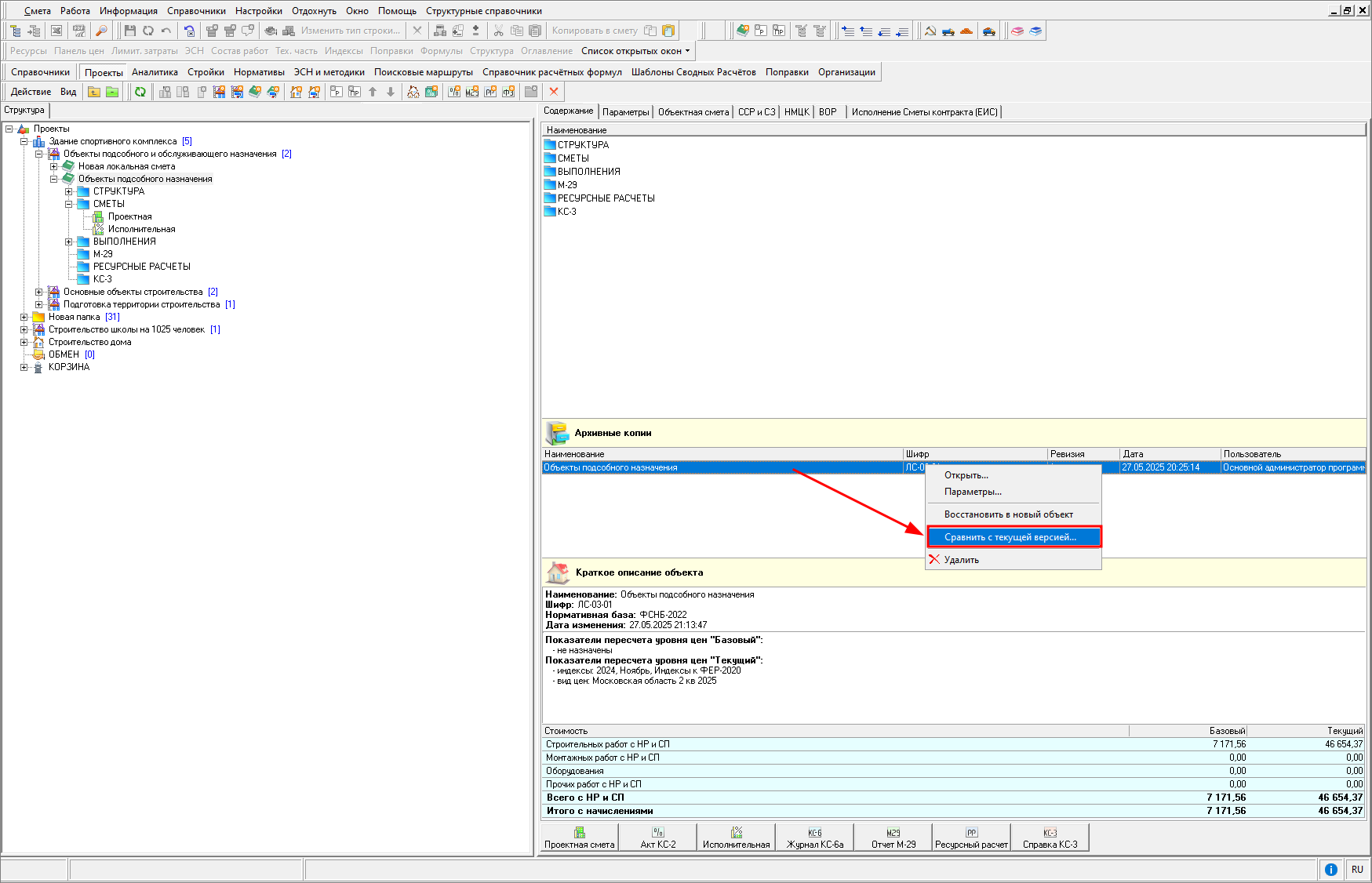

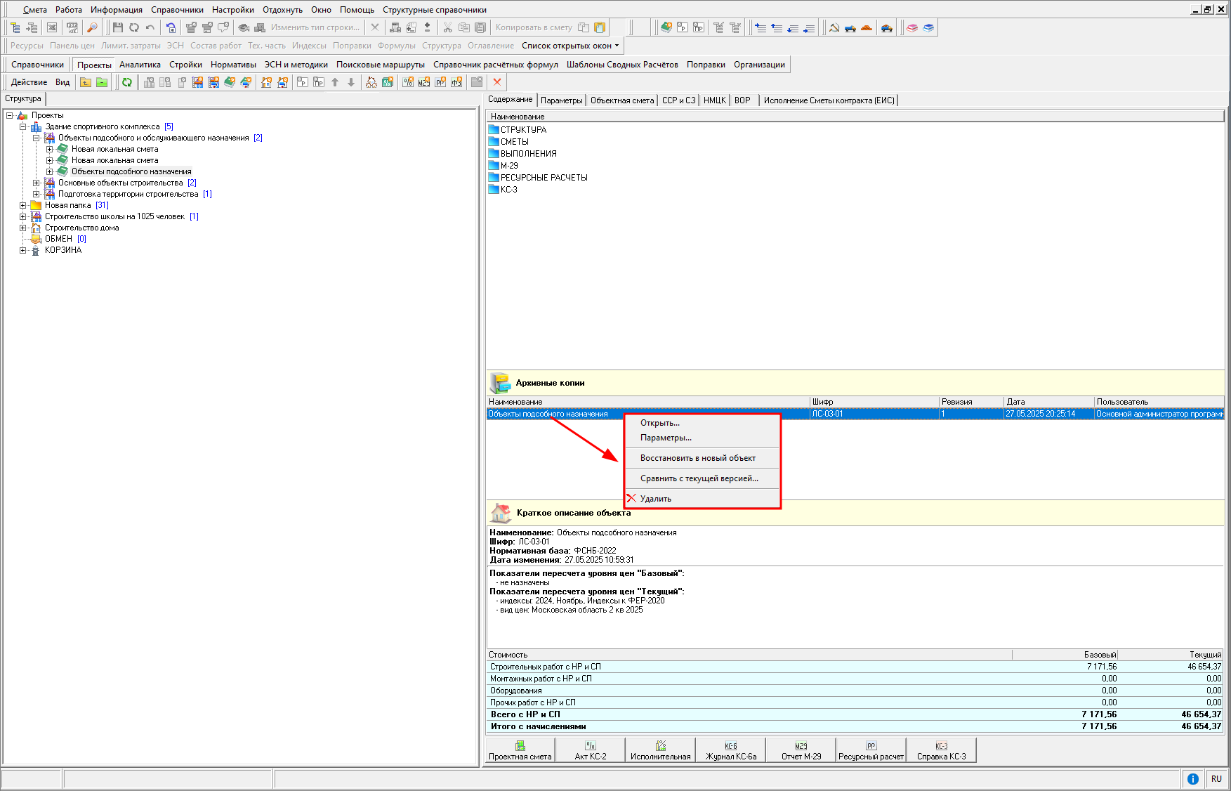

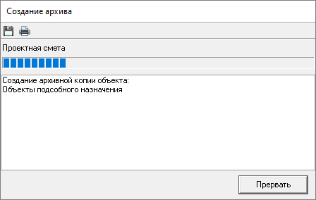

  • Дата создания архивной копии - заполняется системой после создания архива. Содержит дату и время создания.
  • Пользователь, создавший архивную копию - заполняется системой после создания архива пользователем. Содержит логин, полное имя пользователя, название организации.

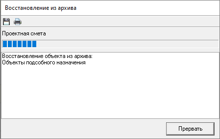

  • Дата восстановления из архива - заполняется системой после восстановления. Содержит дату и время восстановления.
  • Пользователь, восстановивший из архива - заполняется системой после восстановления из архива пользователем. Содержит логин, полное имя пользователя, название организации.
  • Общее время работы - рассчитывается и заполняется системой. Содержит значение суммарного времени работы.
  • Уникальный идентификатор (GUID) - заполняется системой в момент создания. Содержит не изменяемое на всем протяжении существования объекта текстовое значение GUID. Уникальный идентификатор предназначен для идентификации объекта в системе.
  • Контрольная сумма (CRC) - рассчитывается и заполняется системой. Содержит текстовое (в шестнадцатеричном виде) значение CRC. Контрольная сумма предназначена для отслеживания изменений в объекте.
В момент первого изменения параметров объектов, его структуры или добавления первой сметной строки, объект автоматически изменяет свое состояния с "Новый" на "В разработке".

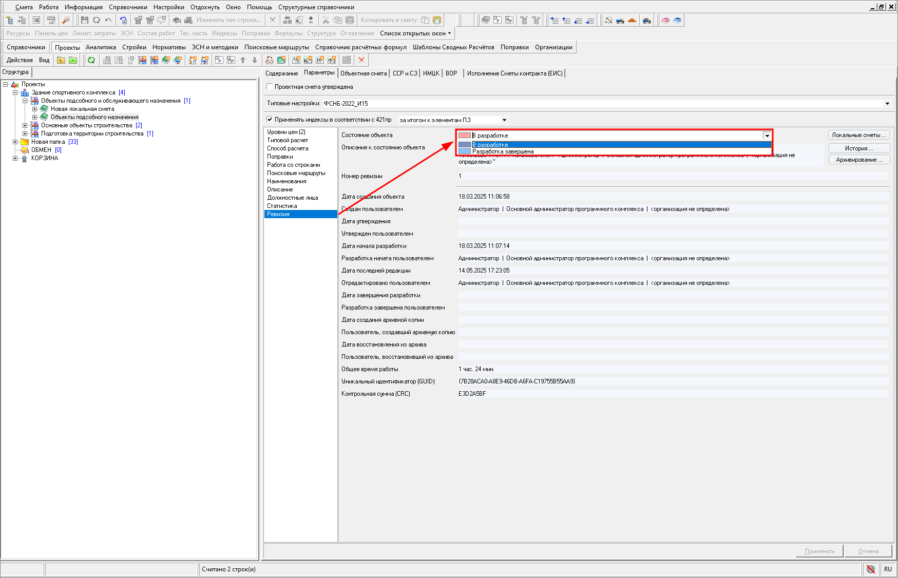

Объект может быть переведен в состояние "Разработка завершена". Для этого пользователь должен обладать соответствующими правами.
Изменить состояние можно в параметрах объекта
Smeta.RU Изменение состояния объекта в режиме Ревизия

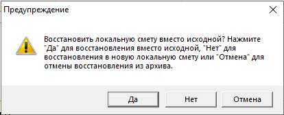

В случае, когда объект переводится в состояние "Разработка завершена" и не все элементы структуры находятся в состоянии "Проверена", будет уведомление и предложит завершить или отказаться от завершения изменения состояния объекта и всех входящих в него элементов структуры.
После нажатия "Да", Объект и все входящие в него локальные сметы, вне зависимости от их состояний, перейдут в состояние "Разработка завершена".

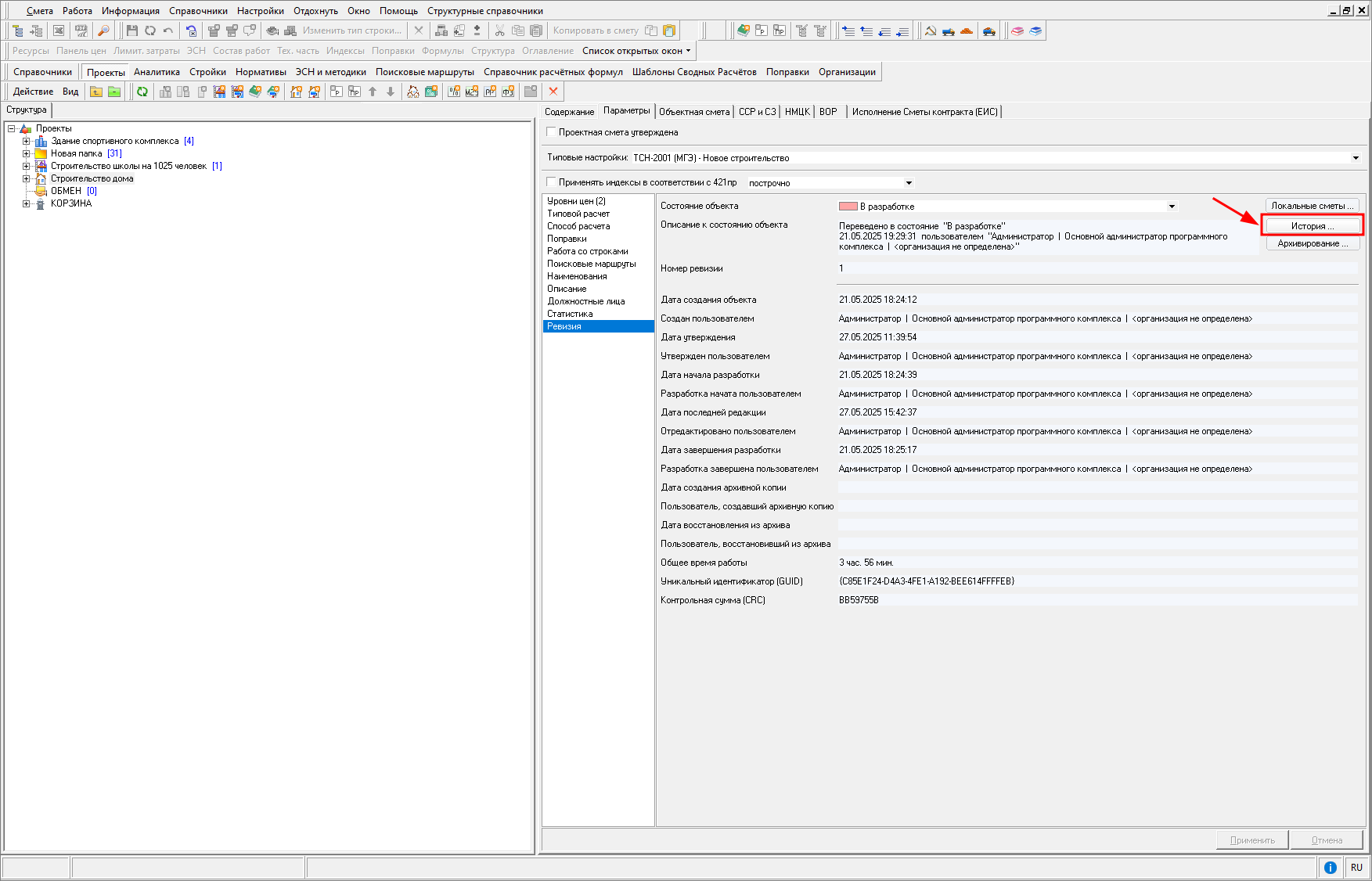

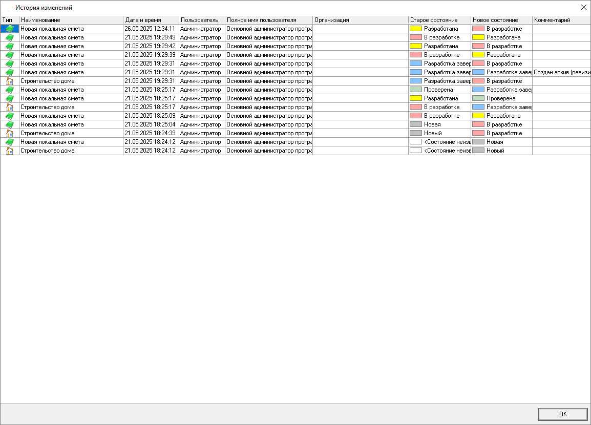

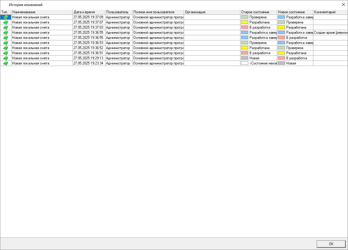

Вся информация об изменении состояний Объекта, в том числе изменение локальных смет и актов, доступна в параметрах в секции Ревизия нажав "История"
Smeta.RU Просмотр истории изменений состояний объекта в режиме Ревизия
Истории изменений состояний объекта
Smeta.RU История изменений состояний объекта в режиме Ревизия

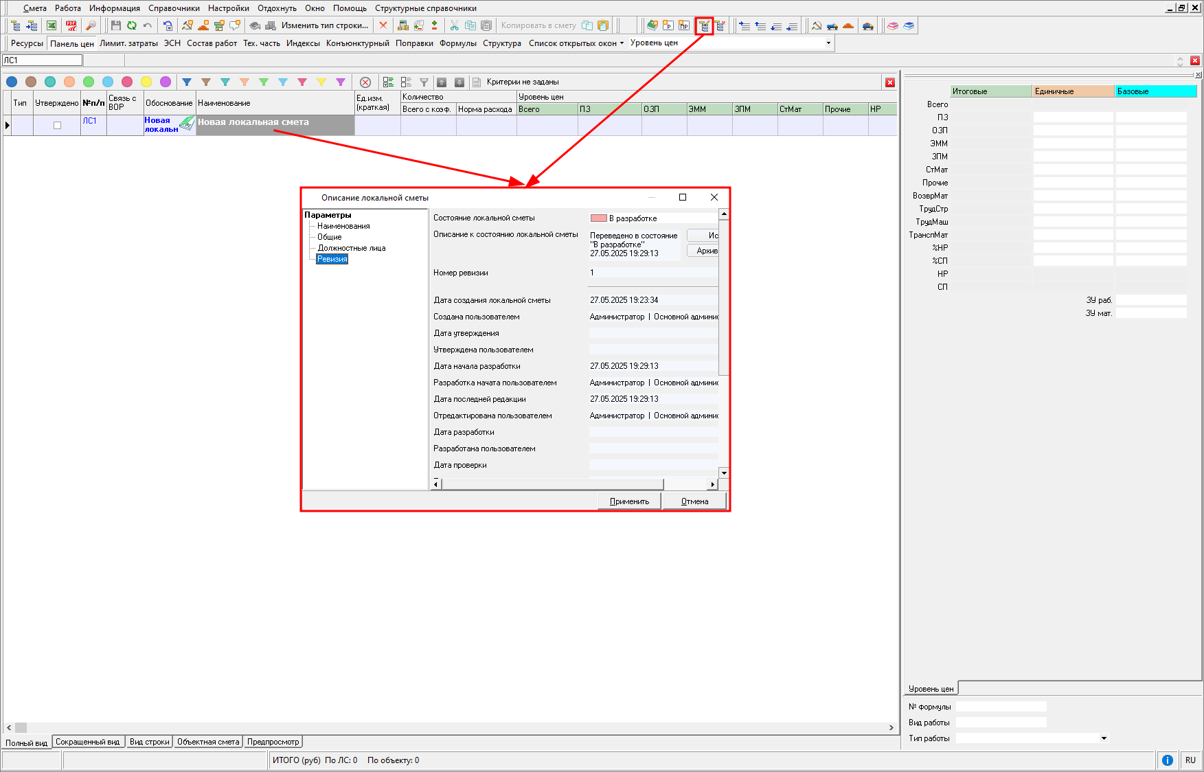

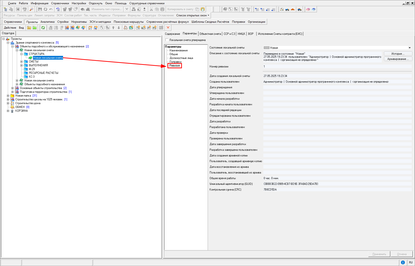

Ревизия локальной сметы
Секция Ревизия в параметрах локальной сметы (в папке СТРУКТУРА) сразу после создания
Smeta.RU Вкладка Ревизия в параметрах локальной сметы

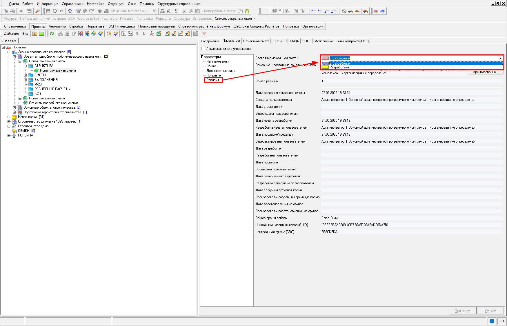

Перевод локальной сметы в состояние "Разработана" осуществляется пользователем в ручном режиме. Состояние "Разработана" говорит о том, что локальная смета готова к проверке. Изменить состояние локальной сметы можно в ее параметрах
Smeta.RU Изменение состояния локальной сметы в режиме Ревизия

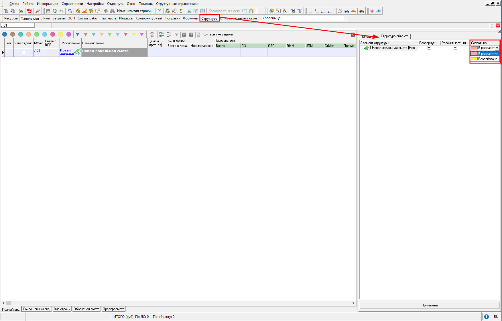

Также изменение состояния локальной сметы доступно в информационной панели "Структура"
Smeta.RU Панель структура в отрытой локальной смете, режим Ревизия

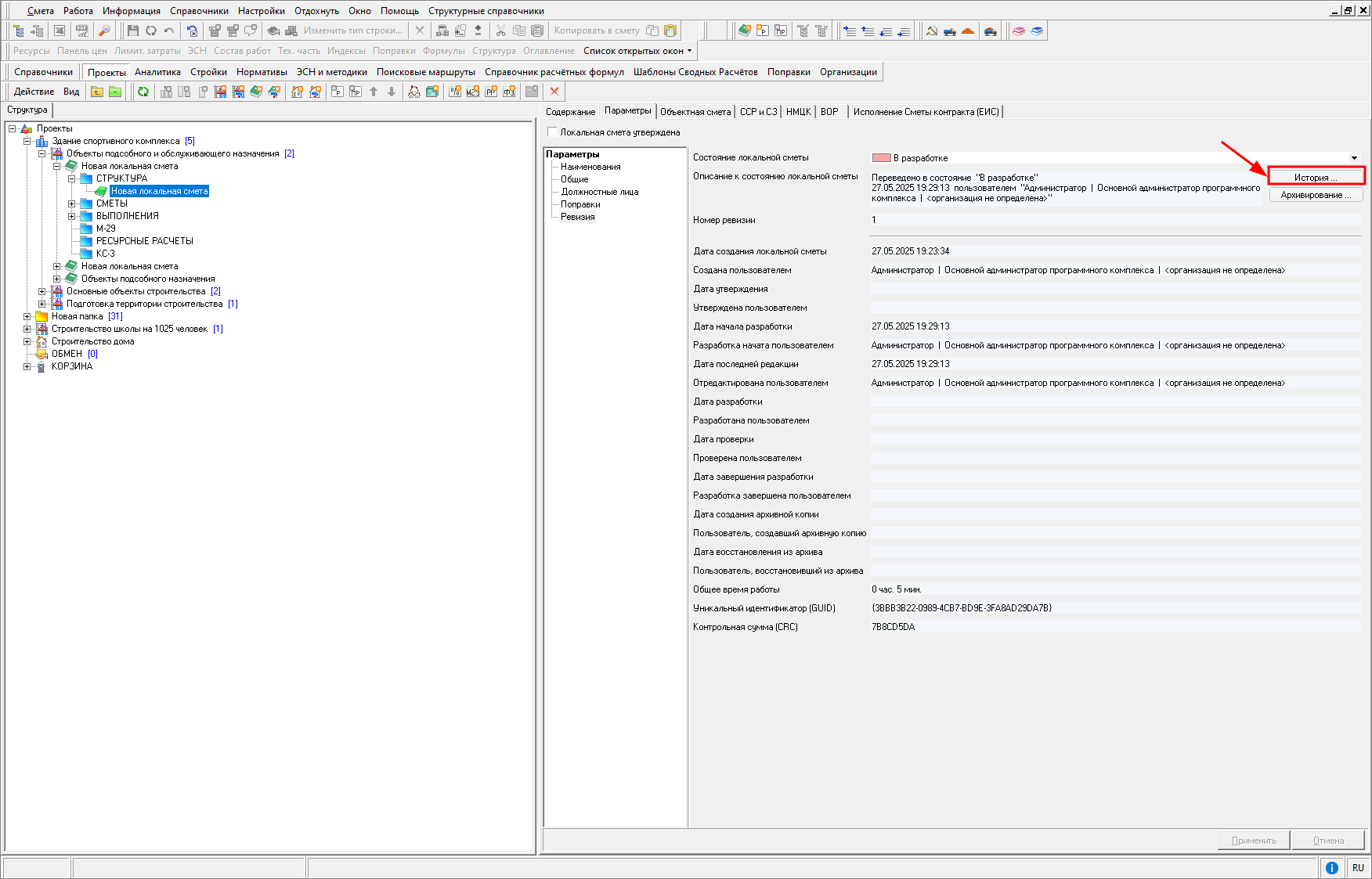

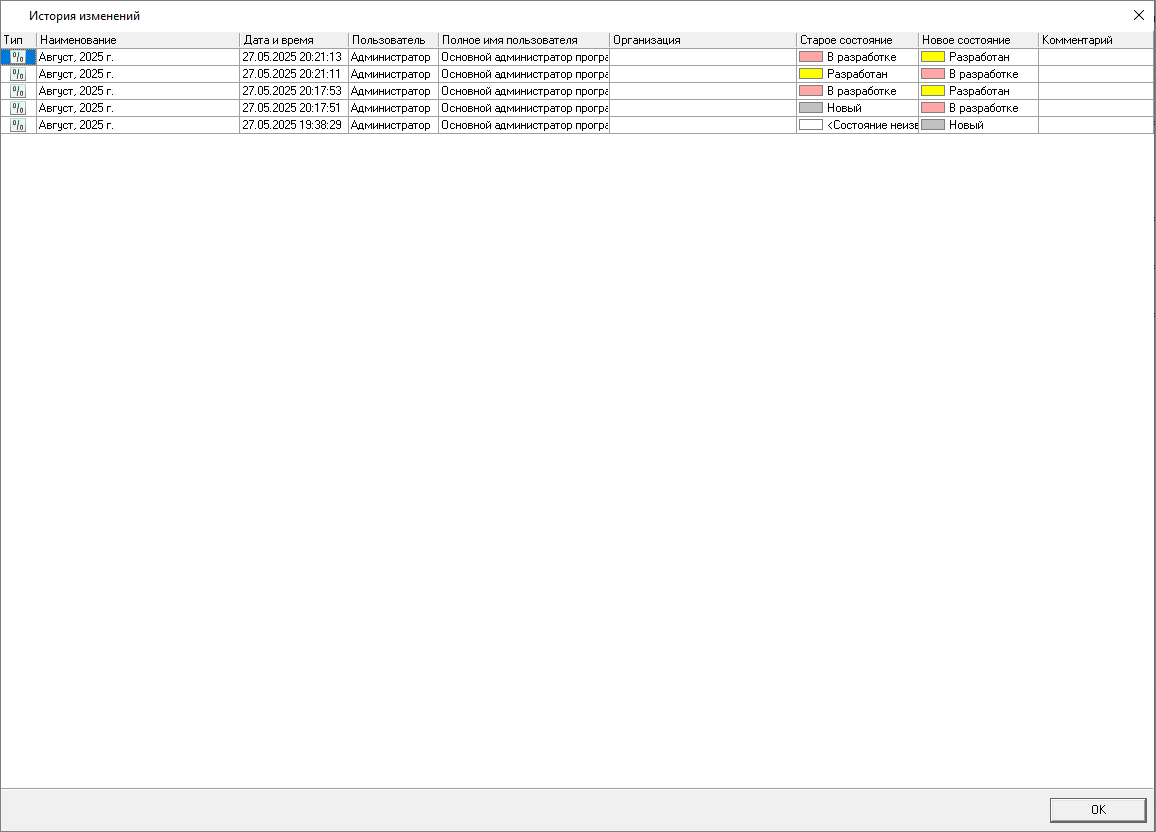

Вся информация об изменении состояний локальной сметы доступна в параметрах в секции Ревизия нажав "История"
Smeta.RU Просмотр истории изменения состояний в режиме Ревизия
Истории изменений состояний локальной сметы
Smeta.RU История изменений состояний локальной сметы в режиме Ревизия

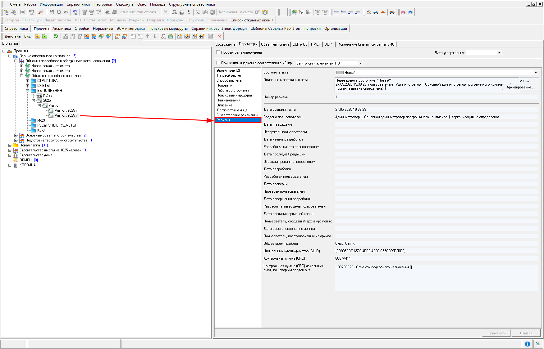

Ревизия акта КС-2
Секция Ревизия в параметрах акта выполненных работ КС-2
Smeta.RU Вкладка Ревизия в параметрах акта КС-2
Секция Ревизия в параметрах акта КС-2 содержит следующие атрибуты:

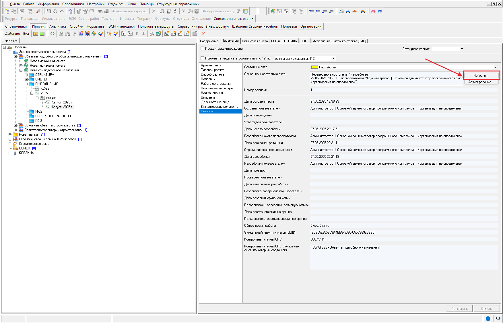

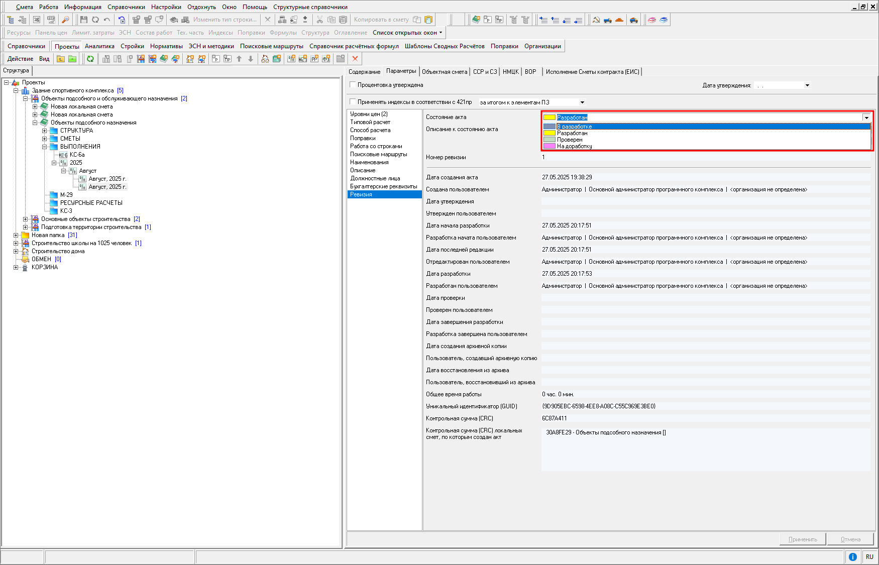

Состояние акта – заполняется системой и пользователем. Содержит текстовое описание с предопределенными значениями.
Для акта КС-2 введены состояния:
Smeta.RU Состояние в режиме Ревизия - Новый - начальное состояние. В этом состоянии акт находится сразу после создания.
Smeta.RU Состояние в режиме Ревизия - В разработке - в этом состоянии акт находится до тех пор, пока пользователь не подтвердит факт разработки.
Smeta.RU Состояние в режиме Ревизия - Разработан - пользователь подтвердил разработку.
Smeta.RU Состояние в режиме Ревизия - Проверен - пользователь проверил и подтвердил правильность.
Smeta.RU Состояние в режиме Ревизия - На доработку - пользователь проверил и отклонил.
Smeta.RU Состояние в режиме Ревизия - Разработка завершена - пользователь подтвердил завершение работ по акту.

Общее время работы – рассчитывается и заполняется системой. Содержит значение суммарного времени работы.
Уникальный идентификатор (GUID) – заполняется системой в момент создания. Содержит не изменяемое на всем протяжении существования акта текстовое значение GUID. Уникальный идентификатор предназначен для идентификации акта в системе.
Контрольная сумма (CRC) – рассчитывается и заполняется системой. Содержит текстовое (в шестнадцатеричном виде) значение CRC. Контрольная сумма предназначена для отслеживания изменений в локальной смете.
Контрольная сумма (CRC) локальных смет, по которым создан акт – заполняется системой. Содержит текстовые (в шестнадцатеричном виде) значения CRC локальных смет, по которым создан акт.
В момент первого изменения акта, его состояние автоматически изменяется с "Новый" на "В разработке".
Перевод акта в состояние "Разработан" осуществляется пользователем в ручном режиме. Состояние "Разработан" говорит о том, что акт готов к проверке. Изменить состояние акта можно в его параметрах
Smeta.RU Режим Ревизия в параметрах акта
Перевод акта в состояние "Проверен" осуществляется пользователем в ручном режиме, при наличии соответствующего права. Предполагается, что акт прошел проверку либо с использованием режима "Экспертиза акта", либо подтверждается пользователем. Состояние "Проверен" говорит о том, что акт готов к подтверждению завершения разработки.
В ходе экспертизы акта могут быть выявлены несоответствия, и, как следствие, акт может быть переведен в стояние "На доработку". Перевод акта в состояние "На доработку" осуществляется пользователем в ручном режиме, при наличии соответствующего права. Предполагается, что акт не прошел проверку. Из состояния "На доработку" акт может быть переведен в состояние "В разработке".
Перевод акт в состояние "Разработка завершена" осуществляется пользователем в ручном режиме. Состояние "Разработка завершена" говорит о том, что акт разработан и проверен.
Вся информация об изменении состояний акта доступна в параметрах в секции "Ревизия" нажав "История"
Smeta.RU Просмотр истории изменений состояний акта в режиме Ревизия
Истории изменений состояний акта
Smeta.RU История изменения состояния акта в режиме Ревизия
Создание архивных копий
Создание архивных копий осуществляется из параметров Объекта, локальной сметы и акта КС-2 путем нажатия "Архивирование" в секции Ревизия
Smeta.RU Создание архивной копии объекта, сметы, актов

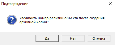

Будет предложено увеличить номер ревизии после создания архивной копии. В случае отказа, номер ревизии не изменится
Smeta.RU Окно подтверждения
При нажатии на одну из кнопок, запустится процесс создания архивной копии
Smeta.RU Процесс создания архивной копии сметы/объекта

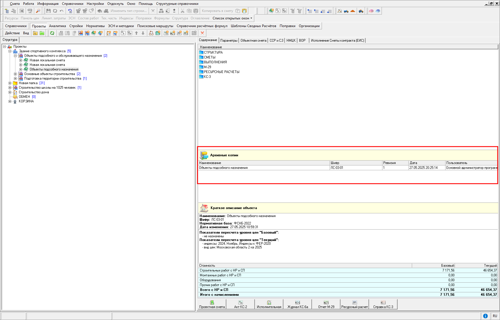

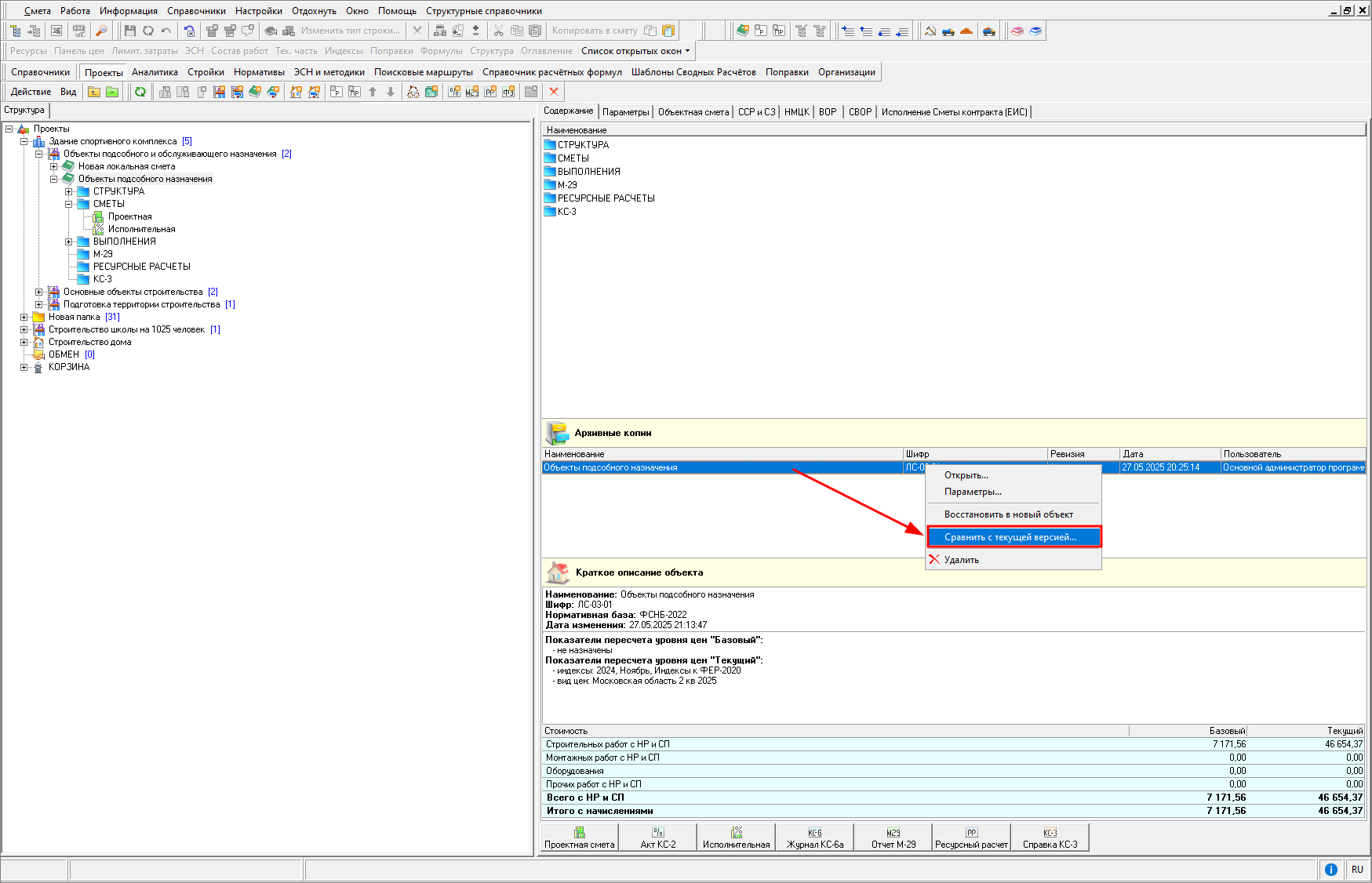

По завершении процесса, просмотр информации об архивных копиях Объекта, локальной сметы или акта КС-2 доступен в секции "Архивные копии" на вкладке "Содержание"
Smeta.RU Информация об архивных копиях смет, объектов
Создание архивной копии происходит в автоматическом режиме для локальной сметы и акта КС-2 при изменении состояний с "Разработка завершена пользователем", "Проверен(а)", "На доработку" в состояние "В разработке".

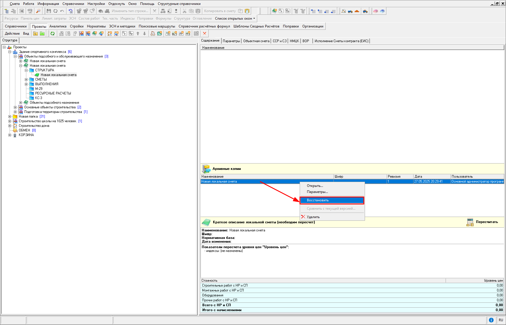

В секции "Архивные копии" имеется возможность открыть копию Объекта, локальной сметы или акта КС-2, просмотреть параметры копии, а также удалить или восстановить копию из архива. Сделать это можно с помощью контекстного меню, отображаемого при нажатии правой кнопки мыши в области со списком архивных копий
Smeta.RU Контекстное меню архивных копий
Восстановление архивной копии Объекта происходит при выборе пункта меню "Восстановить в новый объект"
Smeta.RU Процесс восстановления объекта из архивной копии
При этом система восстановит выбранный архив в новый объект и установит курсор в дереве объектов на восстановленной копии.

При восстановлении локальной сметы из архива, предоставляется возможность выбора, в каком режиме следует произвести восстановление: добавить как новую или заменить исходную
Smeta.RU Окно выбора при восстановлении локальной сметы из архивной копии
В режиме восстановления локальной сметы как новой, в объект добавляется локальная смета с данными, которые были в исходной в момент создания архивной копии.
При выборе варианта восстановления локальной сметы вместо существующей, исходная локальная смета заменяется архивной копией.

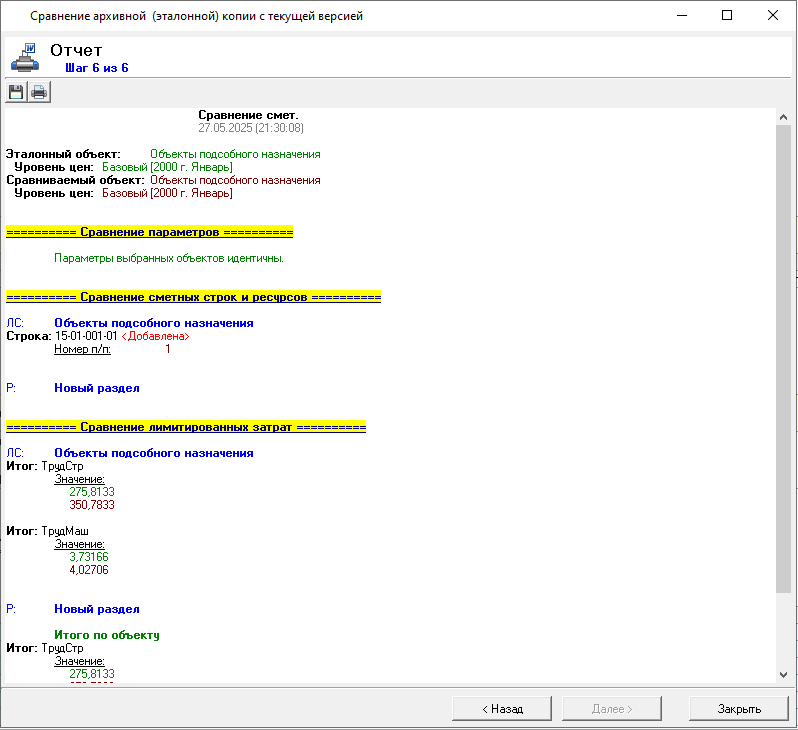

Сравнение ревизии с текущей версией
Сравнение ревизии объекта, сметы или акта выполненных работ производится из вкладки "Содержание". На архивной копии нажмите правой кнопкой мыши и в контекстном меню выберите пункт "Сравнить с текущей версией..."
Smeta.RU Сравнение ревизии с текущей версией
Настройка сравнения происходит в 6 шагов:
  • Выбор уровня цен для сравнения
  • Сравнение параметров выбранных объектов
  • Сравнение структуры выбранных объектов
  • Сравнение сметных строк и ресурсов
  • Сравнение лимитированных затрат
  • Отчет
Smeta.RU Отчет сравнения архивной копии сметы с текущей версией
Отчет можно сохранить в формате *.pdf или распечатать.
