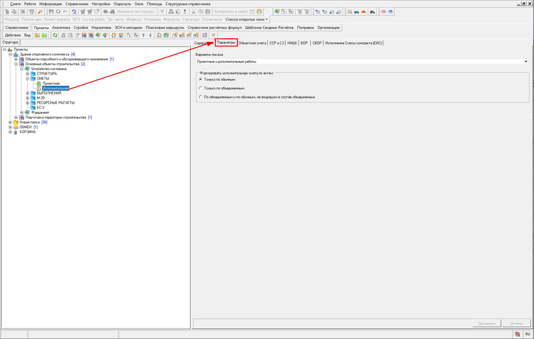

Исполнительная смета формируется на основе текущих данных каждый раз при ее открытии. Перед этим на вкладке "Параметры" содержательной части Менеджера следует выбрать, на основе чего будет создана исполнительная смета: на основе проектных и дополнительных работ, на основе только дополнительных работ или превышения объемов и дополнительных работ
Smeta.RU Исполнительная смета, параметры

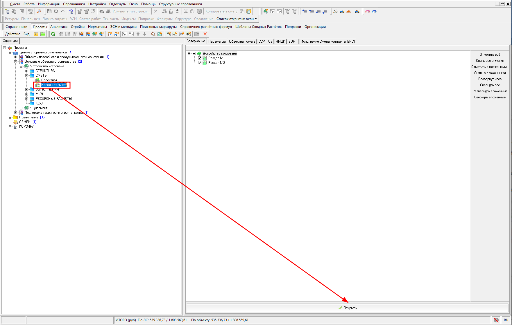

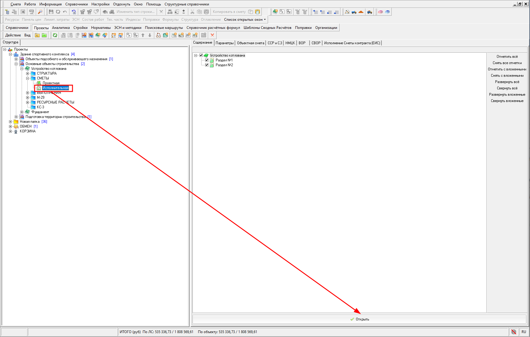

После этого откройте исполнительную смету одним из следующих способов:
  • выделите нужный объект и в содержательной части Менеджера нажмите Smeta.RU Кнопка исполнительная в менеджере;
  • в справочнике "Проекты" структурной части Менеджера раскройте папку "Сметы" - "Исполнительная" и в содержательной части нажмите "Открыть"
Smeta.RU Исполнительная смета, открыть

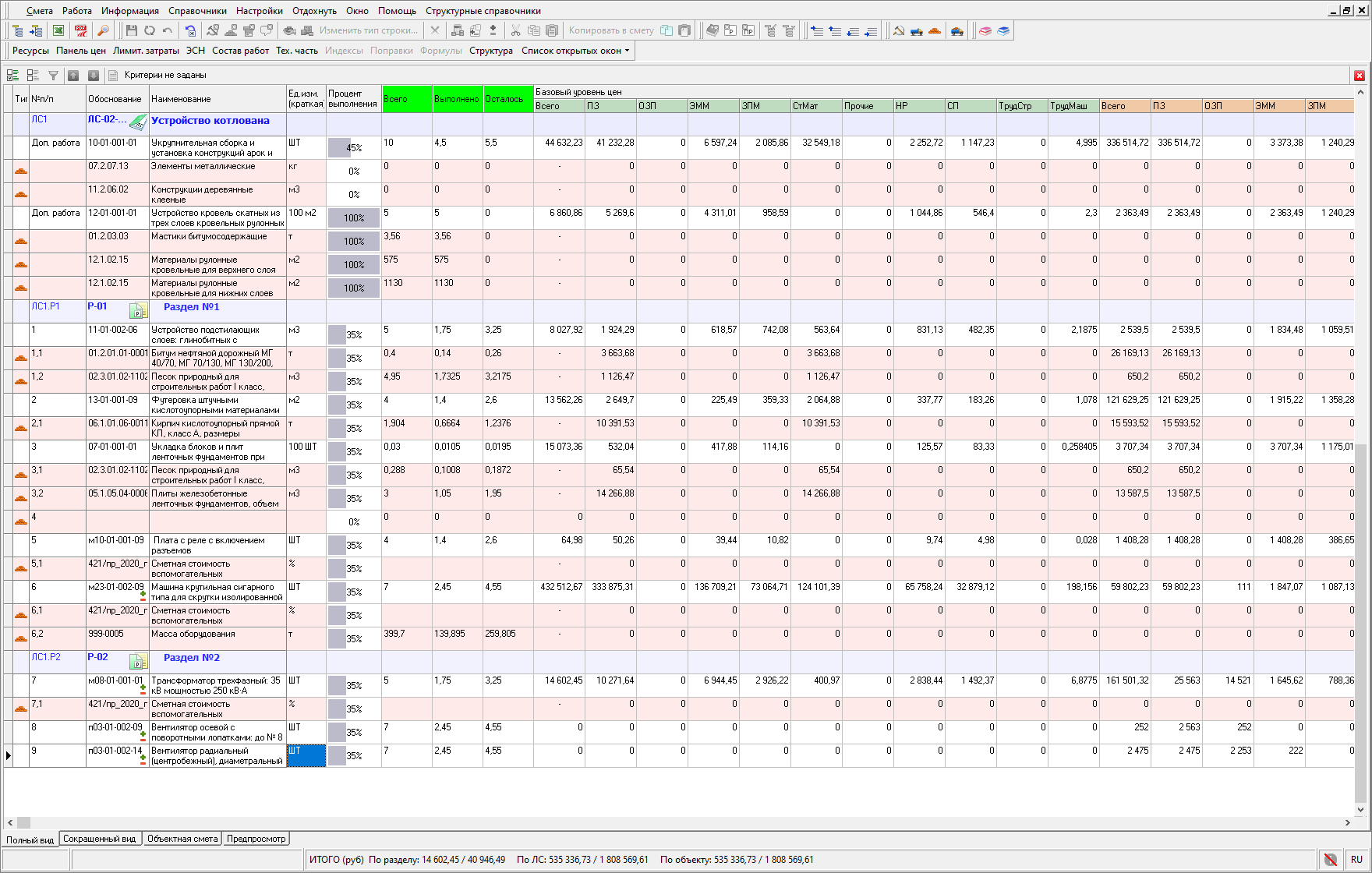

После этого сформируется таблица Исполнительной сметы
Smeta.RU Таблица исполнительной сметы

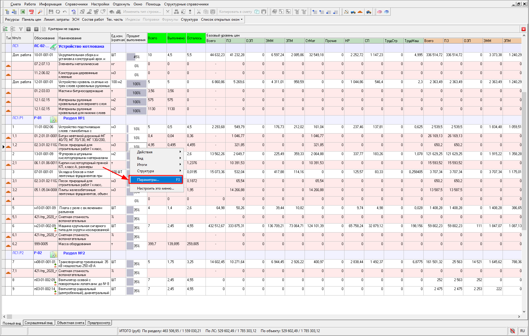

При необходимости можно изменить параметры формирования, находясь в открытой исполнительной смете. Для этого нажмите правой кнопкой мыши - выберите "Параметры", либо клавишей <F3>
Smeta.RU Параметры исполнительной сметы

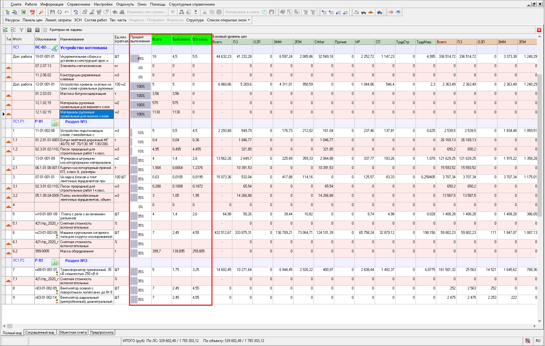

Исполнительная смета имеет внешний вид проектной сметы, добавлены колонки:
  • "Процент выполнения" – отражает суммарный объем выполненных работ по актам, в процентах;
  • "Всего" – отражает общий объем работ, предусмотренный проектной сметой;
  • "Выполнено" – суммарный объем выполнения по актам;
  • "Осталось" – вычисляется как разность между значениями в колонках "Всего" и "Выполнено"
Smeta.RU Колонки исполнительной сметы

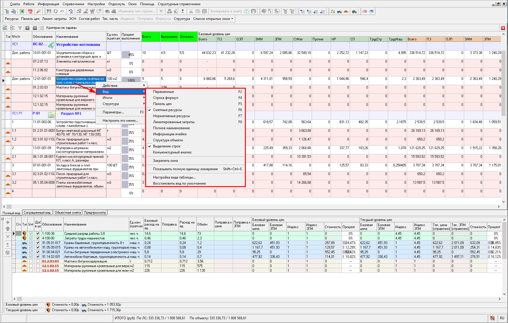

Аналогично смете, могут быть открыты различные информационные панели: "Полное наименование", "Итоги", "Структура", "Ресурсы", "Лимитированные затраты", "Конъюнктурный анализ", "Состав работ", "Переменные". Управление ими осуществляется через панель управления или соответствующие пункты контекстного меню "Вид"
Smeta.RU Информационные панели исполнительной сметы

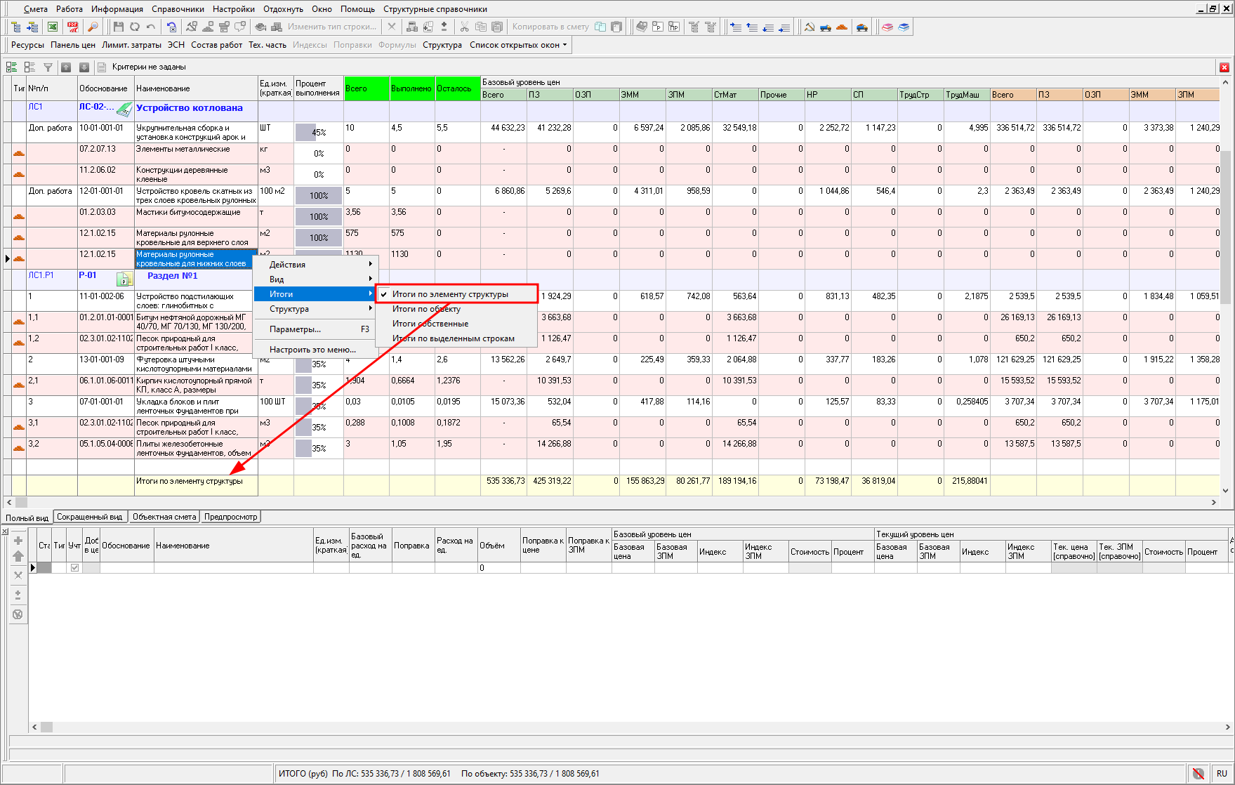

Для отображения итогов выберите в контекстном меню "Итоги" и необходимый пункт
Smeta.RU Отображение итогов в исполнительной смете

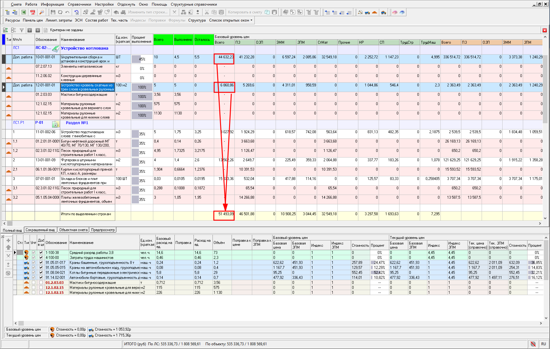

В случае необходимости посчитать итог по выделенным строкам, выделите строки, нажмите правой кнопкой мыши, выберите в контекстном меню "Итоги" - "По выделенным строкам"
Smeta.RU Отображение итогов по выделенным строкам

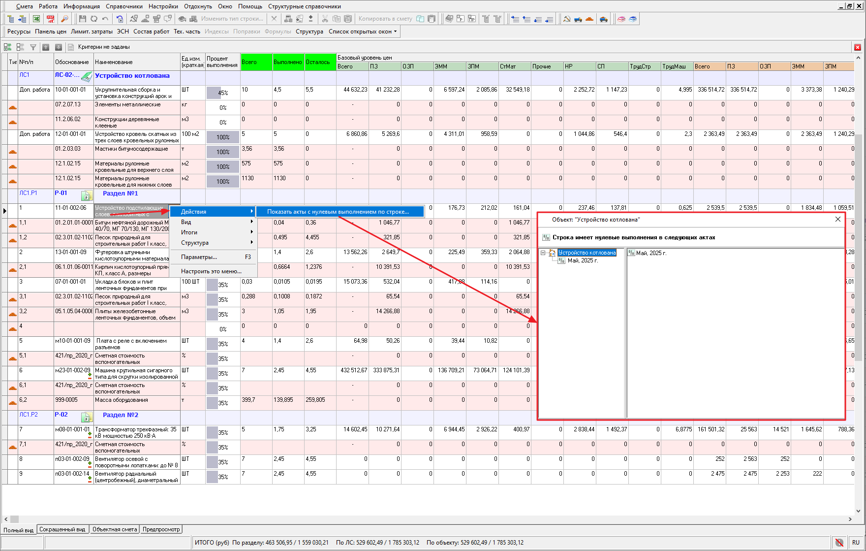

Для просмотра актов с нулевым выполнением по строке, нажмите на ней правой кнопкой мыши, выберите в контекстном меню "Действие" - "Показать акты с нулевым выполнением по строке..."
Smeta.RU Отображение актов с нулевым выполнением по строке

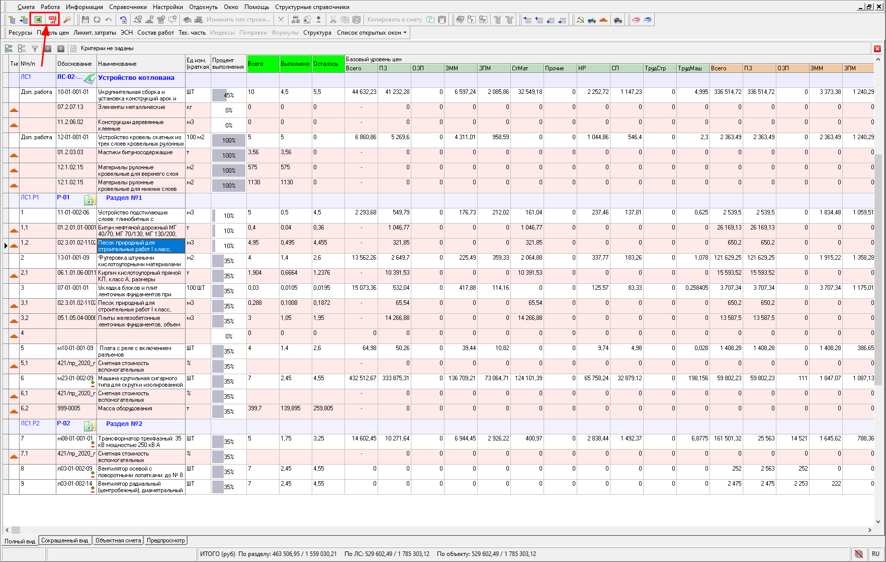

Экспорт в Excel/PDF
Для экспорта исполнительной сметы в Excel или PDF необходимо нажать на панели инструментов соответствующий значок, выбрать место для сохранения файла и нажать "Сохранить"
Smeta.RU Экспорт исполнительной сметы в Excel

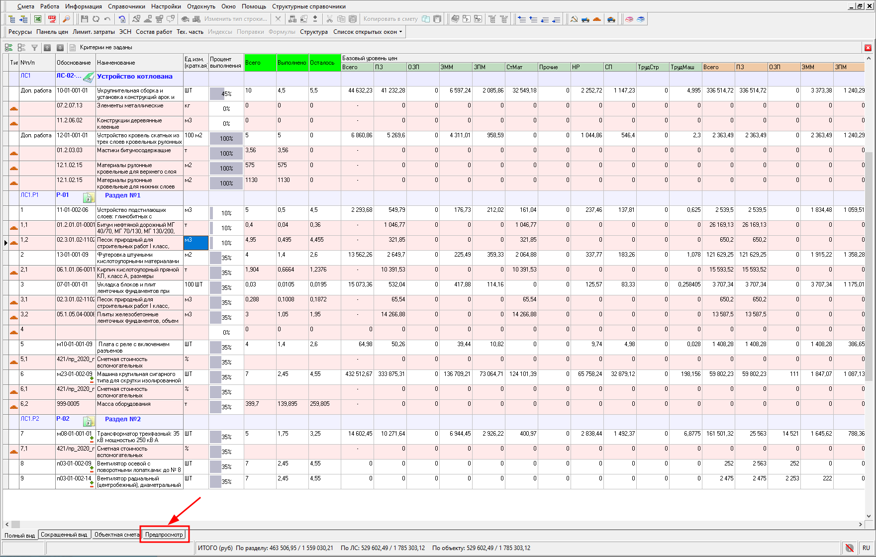

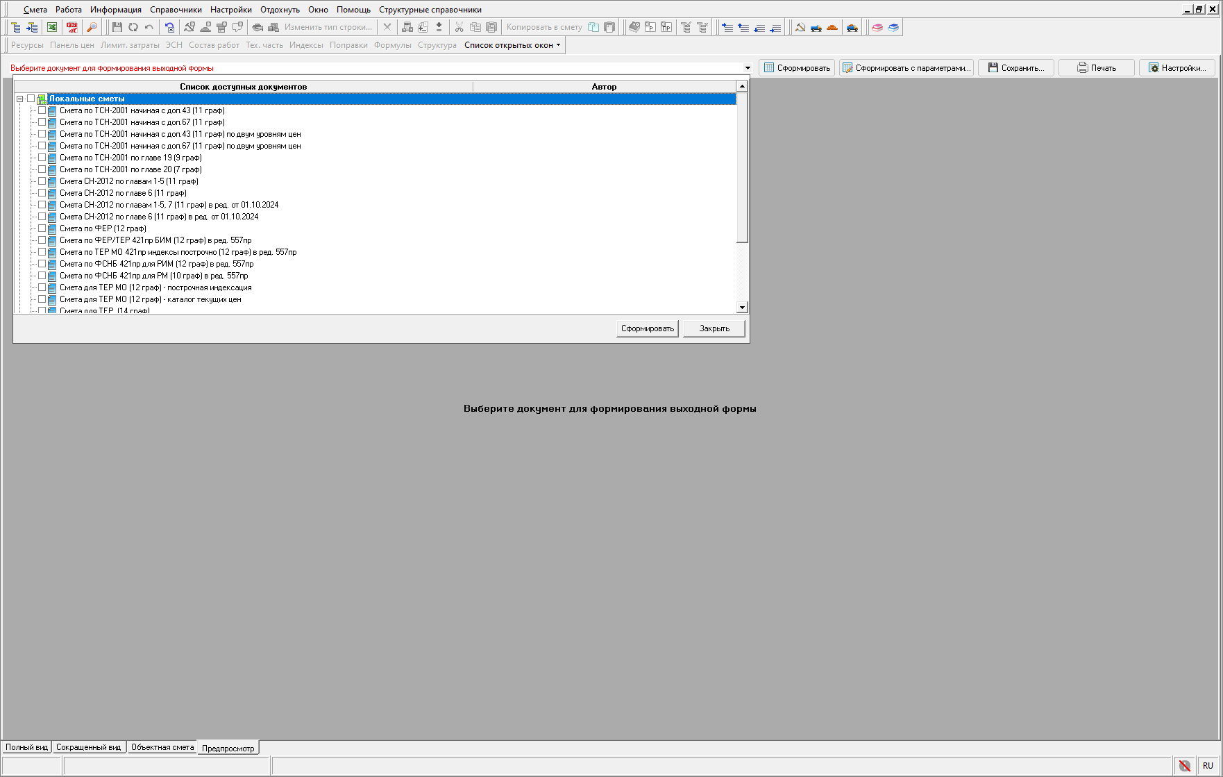

Выберите доступный документ и нажмите "Сформировать".
Можно воспользоваться функцией предварительного просмотра документа. Для этого перейдите на вкладку "Предпросмотр"
Smeta.RU Предпросмотр исполнительной сметы
Smeta.RU Доступные документы исполнительной сметы
