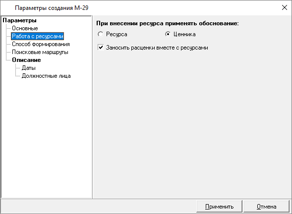

Вкладка "Работа с ресурсами". Задайте настройки внесения ресурсов
Smeta.RU Параметры создания М-29, вкладка работа с ресурсами

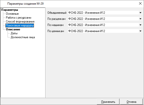

Вкладка "Поисковые маршруты" заполнена на основе данных из параметров сметы
Smeta.RU Параметры создания М-29, поисковые маршруты

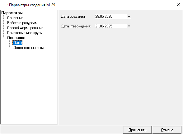

Вкладка "Описание" - "Даты". Дата создания проставляется автоматически, при необходимости можно изменить. Дату утверждения можно задать вручную
Smeta.RU Параметры создания М-29, вкладка описание, даты

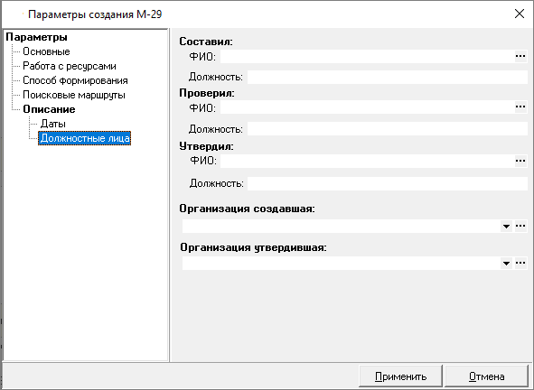

Вкладка "Описание" - "Должностные лица". Заполняется вручную
Smeta.RU Параметры создания М29, вкладка описание, должностные лица

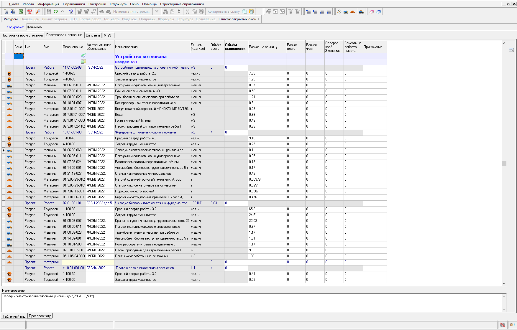

Вкладка "Подготовка к списанию"
Вкладка используется для:
  • ввода данных о реальных объемах выполнения и фактических расходах ресурсов;
  • заполнения объемов списания на себестоимость;
  • заполнения справочной графы "Примечания".
На этой вкладке набор и полный объем работ уже не подлежат редактированию
Smeta.RU Вкладка Подготовка к списанию в ведомости М-29

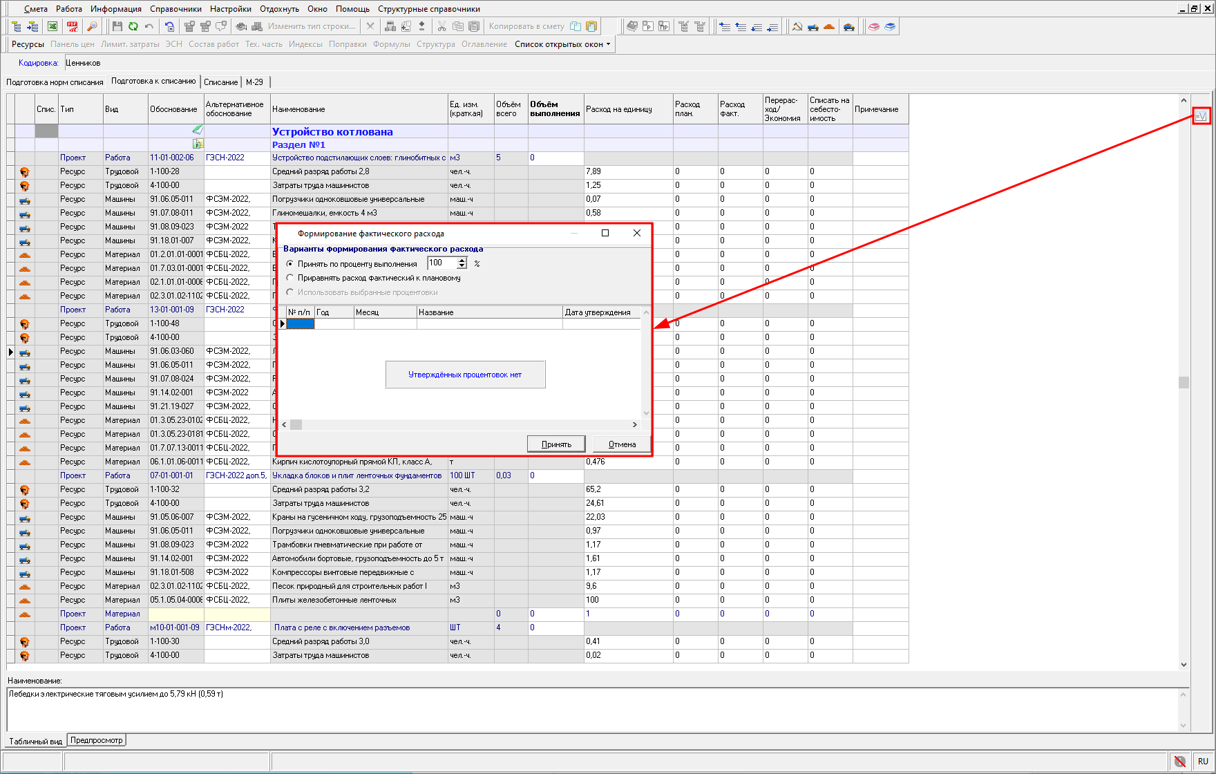

Объемы выполнения можно вводить вручную для каждой строки либо задавать для всей ведомости. В последнем случае, следует нажать на Smeta.RU Объем выполнения в ведомости М-29, которая находится возле правого края окна.
На основе введенных данных производится расчет величины перерасхода и экономии ресурсов.
В появившемся окне "Формирование фактического расхода" следует выбрать один из трех вариантов задания фактического объема выполнения:
  • По проценту выполнения – позволяет задать и формирует плановый расход в процентах от общего объема работ для всех строк ведомости;
  • Приравнять расход фактический к плановому – приравнивает фактический расход к введенному плановому для всех строк;
  • Использовать выбранные процентовки – позволяет задать объемы в соответствии с выбранной из списка процентовкой (для этого процентовка должна быть утверждена)
Smeta.RU Формирование фактического расхода в М-29
Колонка "Расход план" заполняется на основании введенного объема выполнения и норм расхода ресурсов, заданных на вкладке "Подготовка норм списания".
Колонка "Расход факт" заполняется вручную или приравнивается к плановому расходу. Разница между плановым и фактическим расходом ресурсов заносится в колонку "Перерасход/Экономия". Строки, для которых фактический расход ресурсов превышает плановый, подсвечиваются красным цветом.
Колонки "Списать на себестоимость" и "Примечание" задаются вручную.

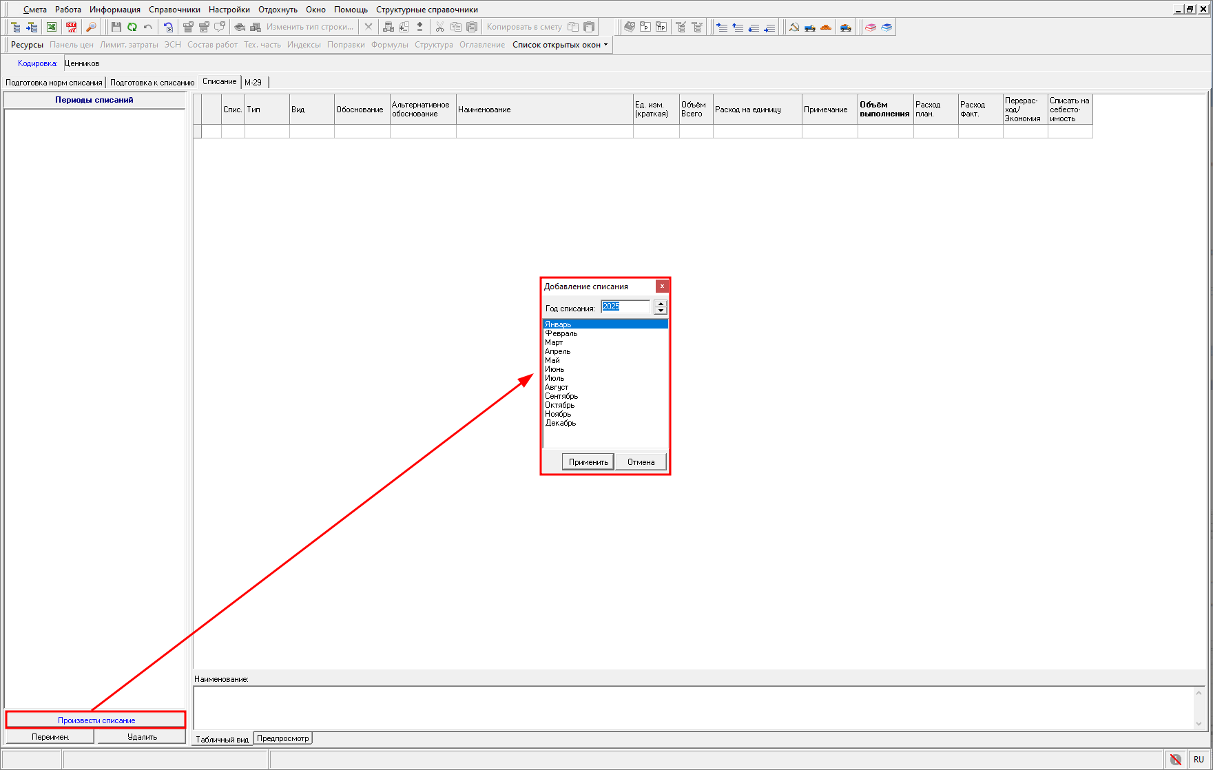

Вкладка "Списание"
Вкладка "Списание" содержит структурную и содержательную части. В структурной части (слева) отображаются все созданные списания. В содержательной части (справа) отображается информация о выбранном списании из структурной части.
Для того, чтобы произвести списание, нажмите "Произвести списание" и укажите год и месяц
Smeta.RU Вкладка Списание в ведомости М-29, добавление списания

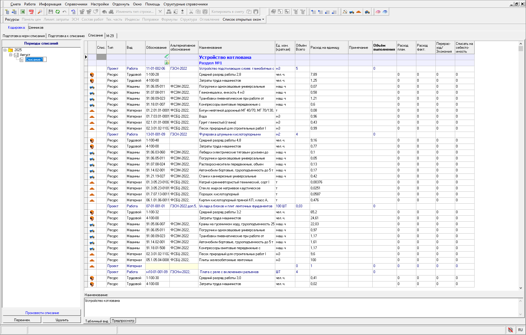

После добавления списания в левой части экрана можно изменить его наименование, а в правой - выводятся данные по списанию за выбранный период
Smeta.RU Отображение списаний в форме М-29

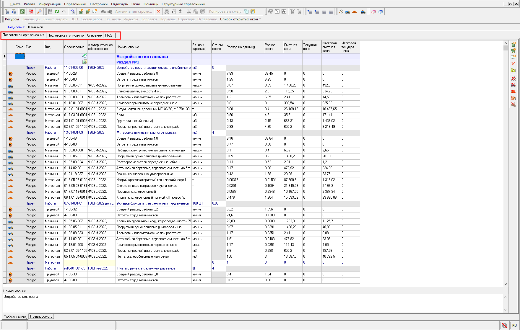

Вкладка М-29
Вкладка заполняется автоматически. На основании всех произведенных списаний, формируется полная ведомость списания материалов, с указанием помесячных объемов выполнения работ, фактического расхода ресурсов и с подведением итогов за весь отчетный период
Smeta.RU Вкладка М-29 в ведомости списания материалов

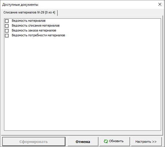

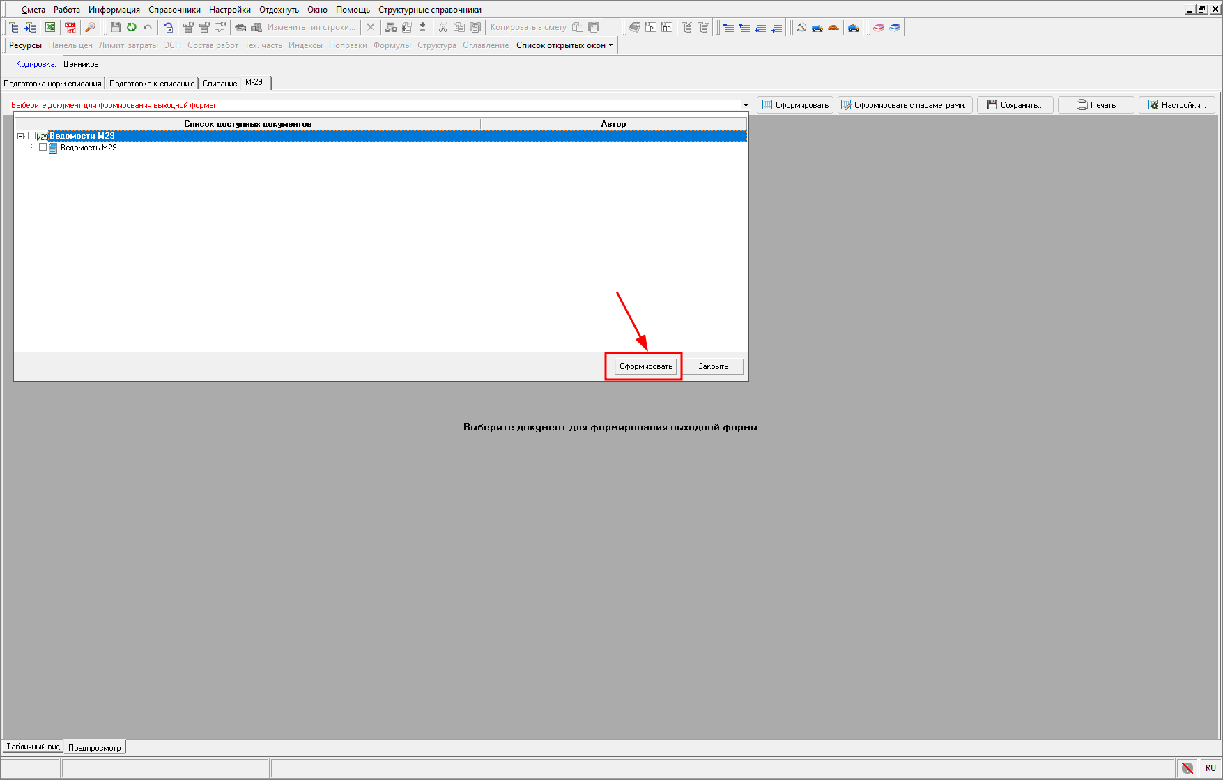

Экспорт в Excel/PDF
Экспорт ведомости производится с любой вкладки. С вкладки "М-29" может быть экспортирована только стандартная ведомость списания; с остальных вкладок могут быть сформированы другие документы.
Для экспорта ведомости в Excel или PDF необходимо нажать на панели инструментов соответствующий значок, выбрать место для сохранения файла и нажать "Сохранить"
Smeta.RU Экспорт в Excel М-29
Smeta.RU Доступные документы Списание материалов

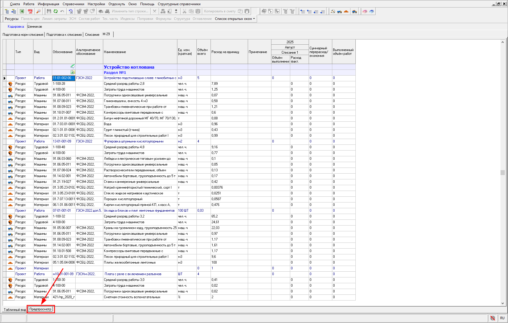

Можно воспользоваться функцией предварительного просмотра документа. Для этого перейдите на вкладку "Предпросмотр"
Smeta.RU Предпросмотр ведомости списания материалов М-29
Smeta.RU Выбор отчета Ведомость М-29
