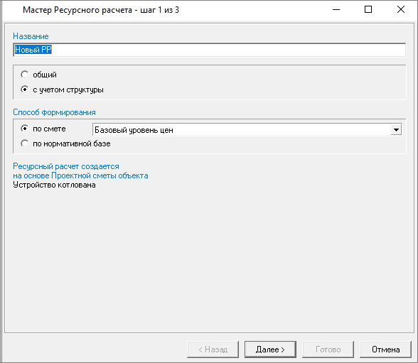

1 шаг. Укажите название расчета и способ его формирования
Smeta.RU Мастер Ресурсного расчета, шаг 1

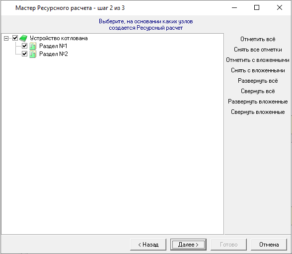

2 шаг. Отметьте элементы структуры, по которым будет сформирован расчет
Smeta.RU Мастер ресурсного расчета, шаг 2

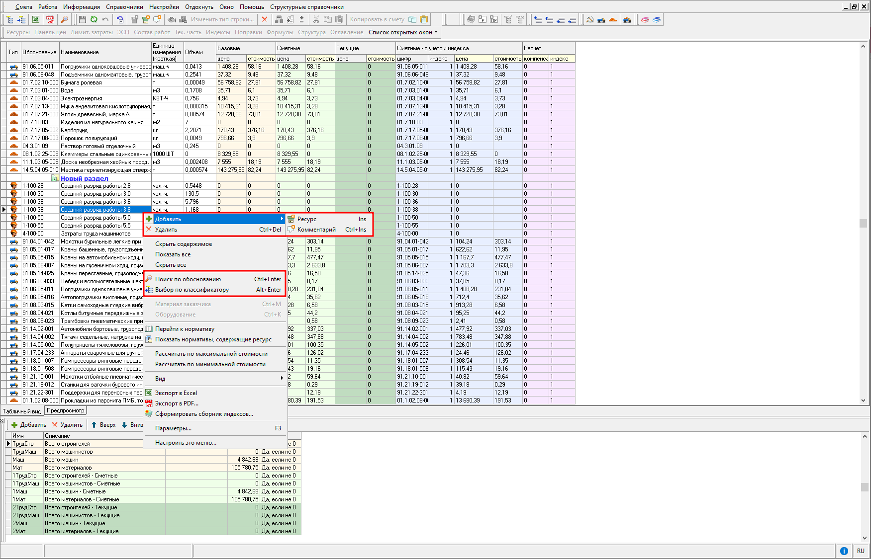

Основную часть окна режима "Ресурсный расчет" занимает таблица используемых ресурсов. В ней можно добавлять, заменять или удалять строки, изменять объемы ресурсов, их базисную и текущую стоимости и т. д., для этого воспользуйтесь контекстным меню
Smeta.RU Ресурсный расчет - изменение ресурсов

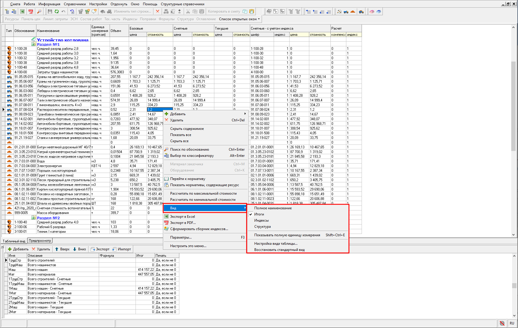

Аналогично смете, здесь могут быть открыты различные информационные панели: "Полное наименование", "Итоги", "Индексы" и "Структура". Управление ими осуществляется через соответствующие пункты контекстного меню "Вид"
Smeta.RU Информационные панели в ресурсном расчете

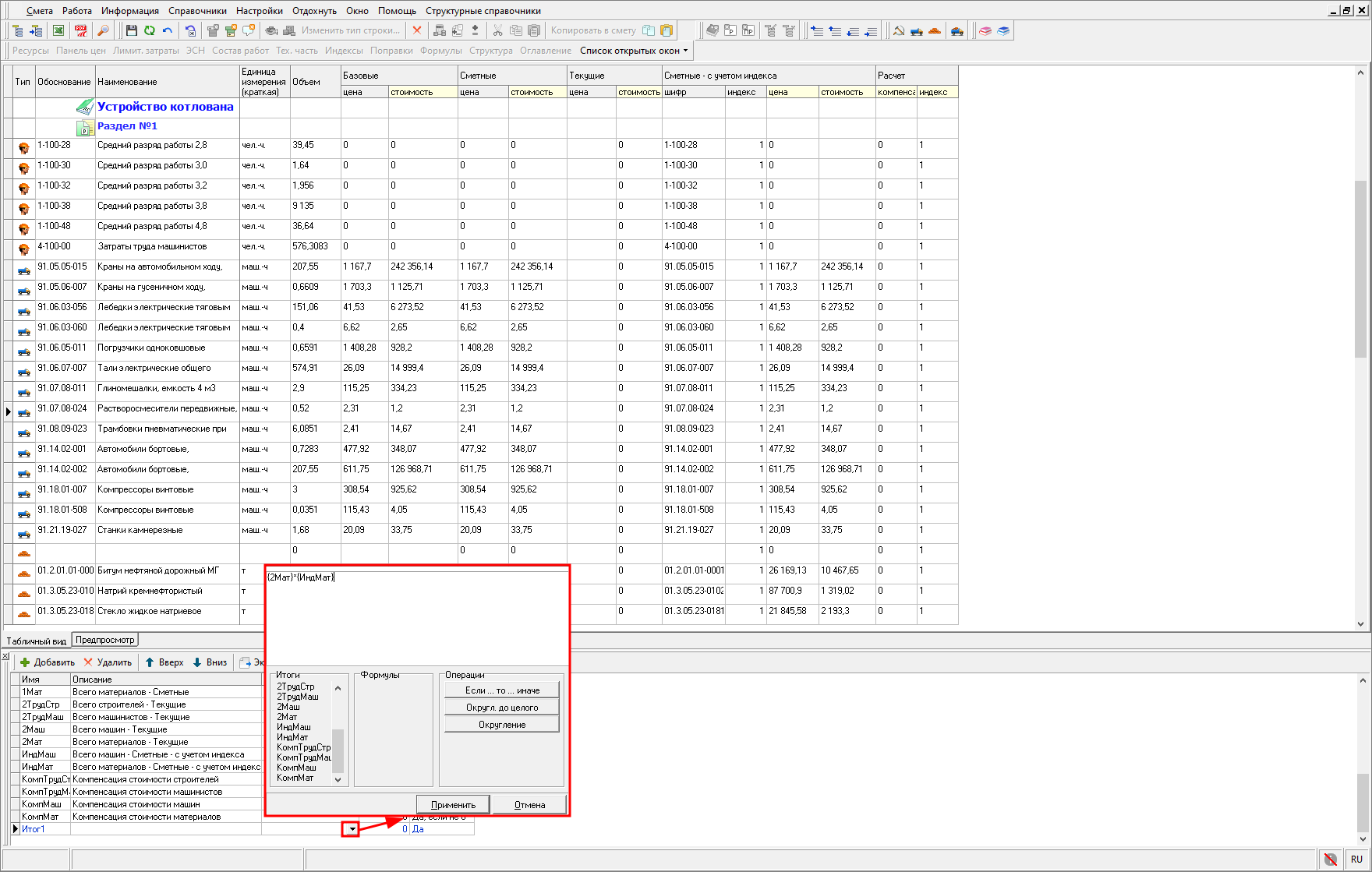

  • "Формула" – в этой графе следует ввести формулу, по которой будет осуществляться вычисление итога;
Smeta.RU Панель итоги в ресурсном расчете

При необходимости существует возможность добавлять и удалять пользовательские итоги посредством контекстного меню, а также менять их взаимное расположение
Добавление итогов в ресурсном расчете

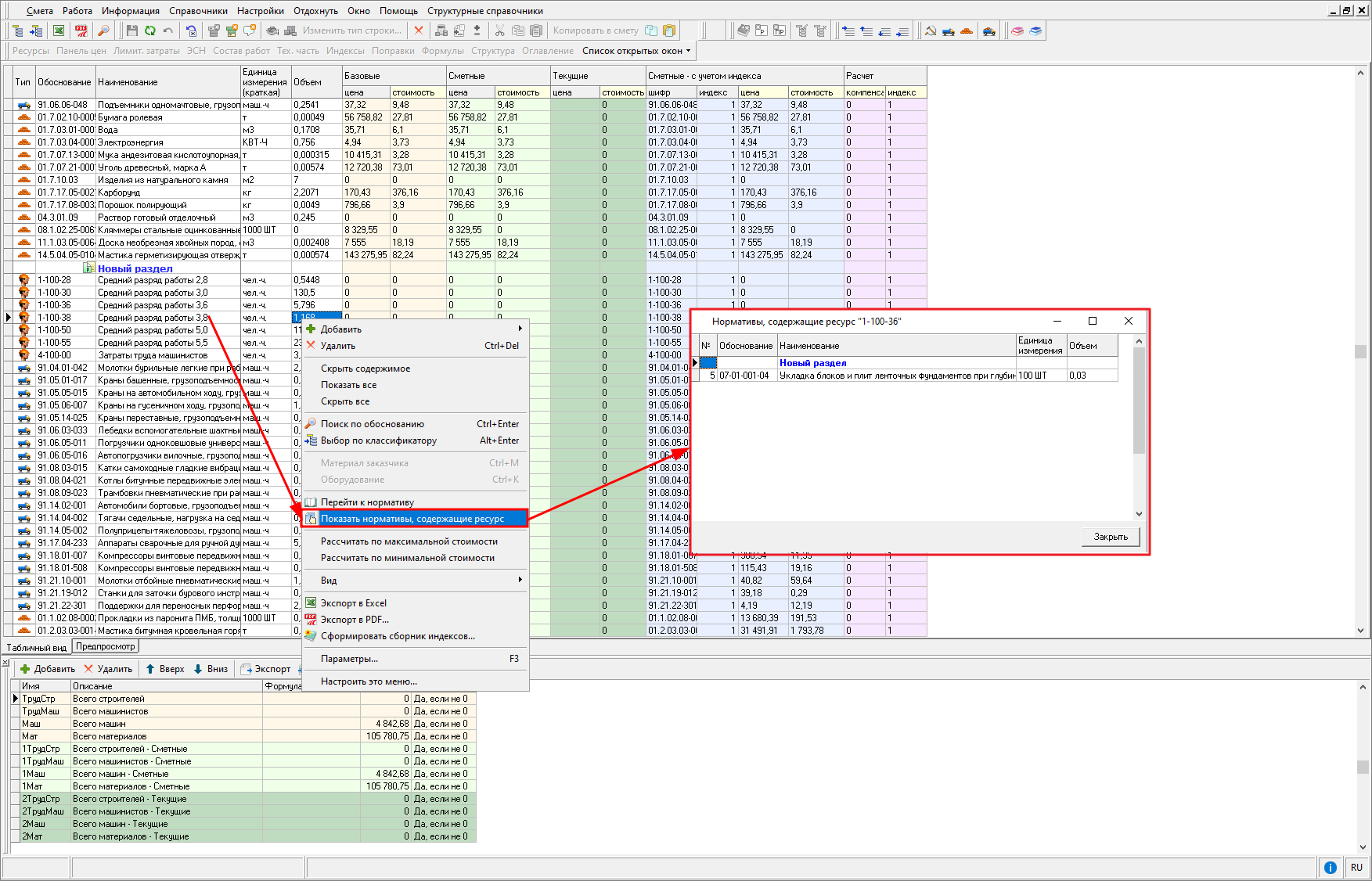

Для просмотра нормативов, содержащих ресурс выберите ресурс, нажмите правой кнопкой мыши и в контекстном меню выберите пункт "Показать нормативы, содержащие ресурс"
Smeta.RU  Просмотр нормативов, содержащих ресурс в ресурсном расчете

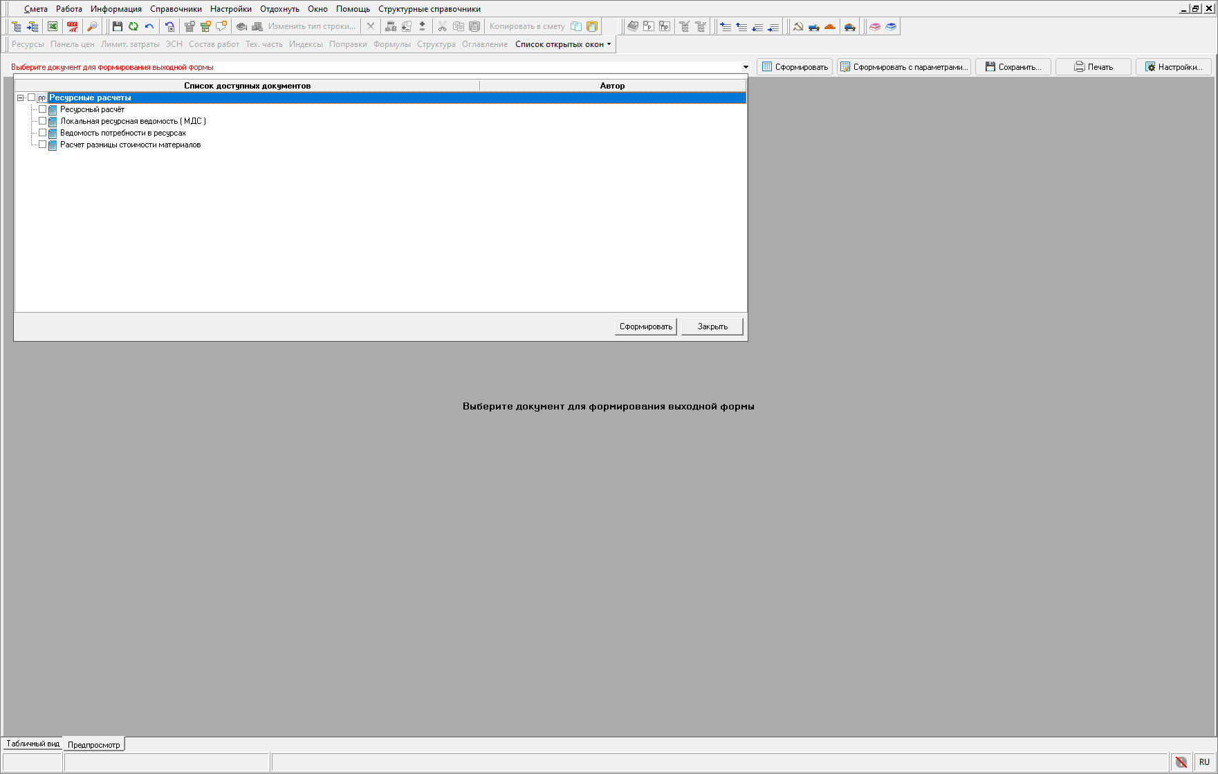

Smeta.RU Доступные документы печати Ресурсного расчета
Можно воспользоваться функцией предварительного просмотра документа. Для этого перейдите на вкладку "Предпросмотр"
Smeta.RU Предпросмотр ресурсного расчета
Smeta.RU Доступные документы ресурсные расчеты
