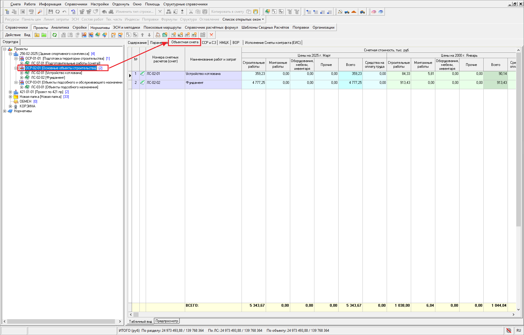

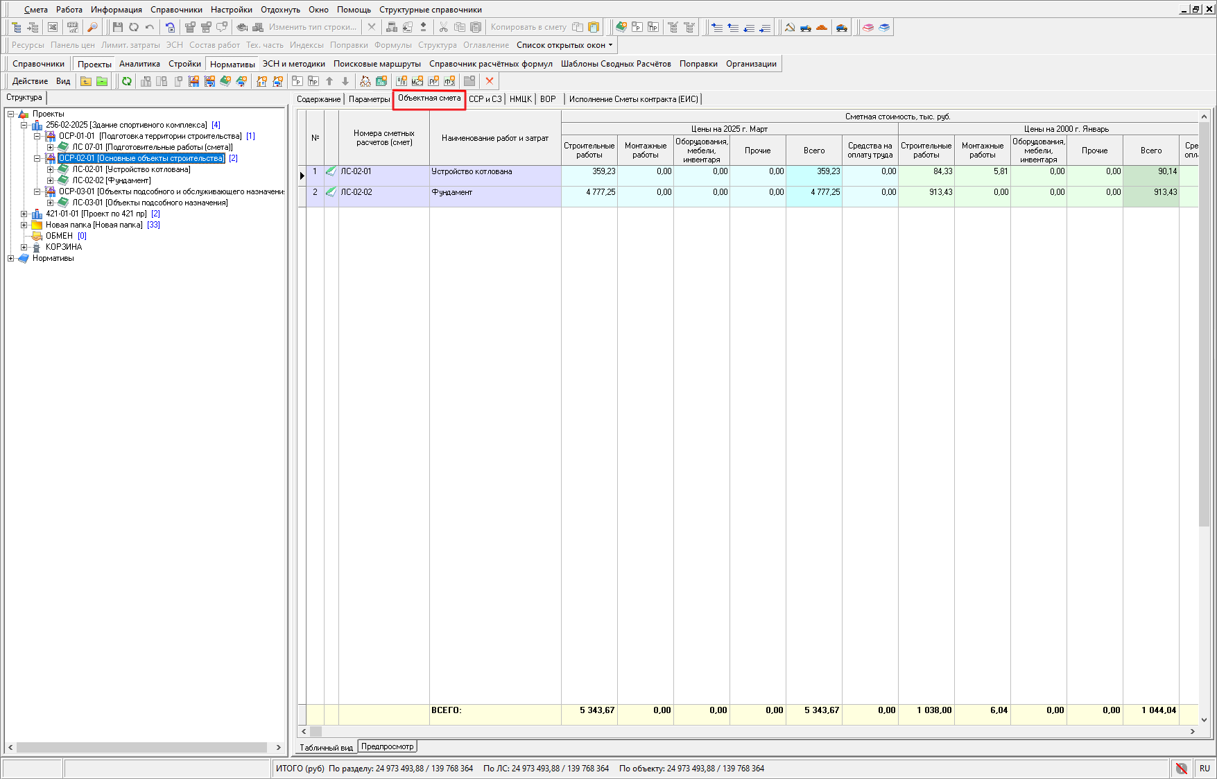

Вкладка "Объектная смета"
Для перехода к режиму отображения объектной сметы, в справочнике "Проекты" выберите вкладку "Объектная смета"
Smeta.RU Вкладка объектная смета в менеджере
Вкладка "Объектная смета" доступна на всех узлах справочника "Проекты", кроме Корзины.

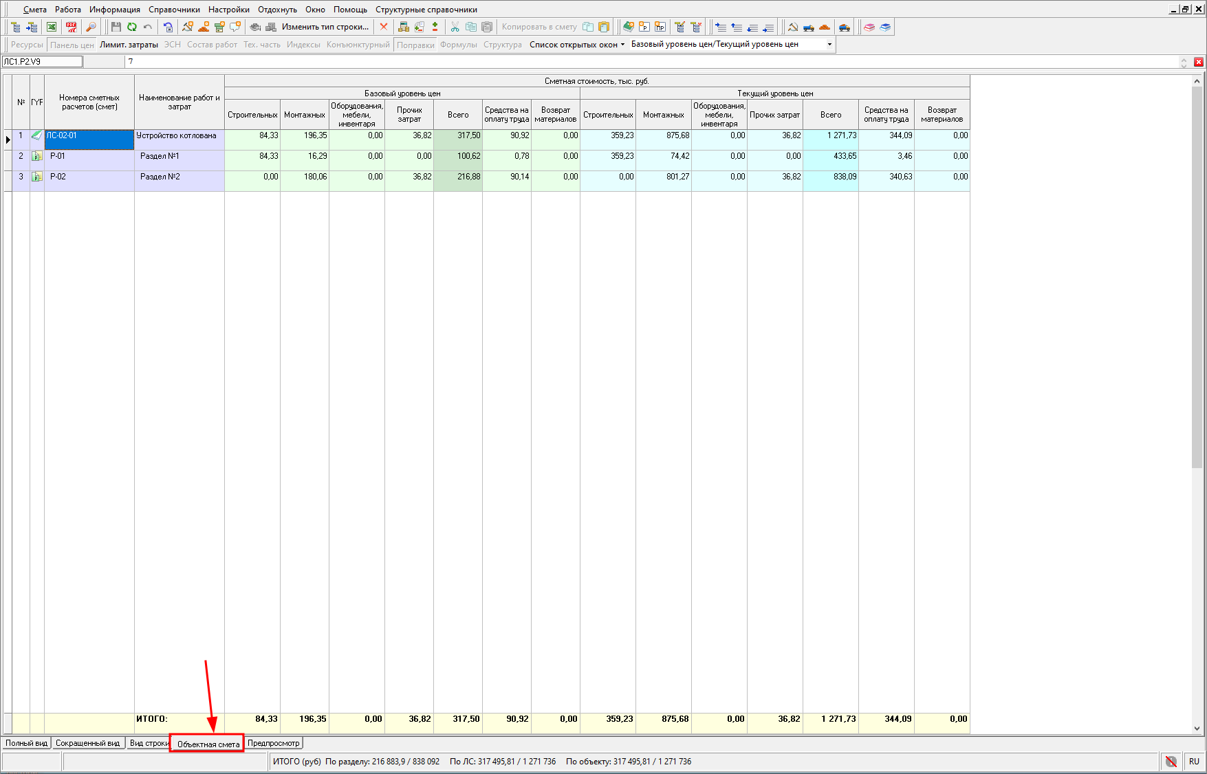

Если необходимо составить объектную смету на основе единственной локальной сметы, то перейти на вкладку "Объектная смета" можно в окне открытой локальной смете
Smeta.RU Вкладка объектная смета из открытой сметы

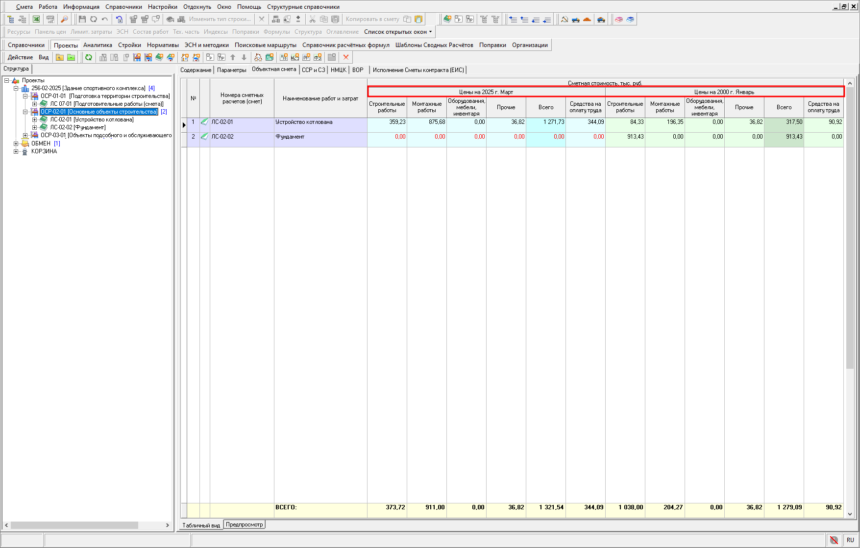

Состав объектной сметы зависит от того, какой элемент выбран в окне "Структура"
Smeta.RU Состав объектной сметы
Объектная смета рассчитывается в уровнях цен первой локальной сметы, входящей в ее состав
Smeta.RU Уровни цен объектной сметы

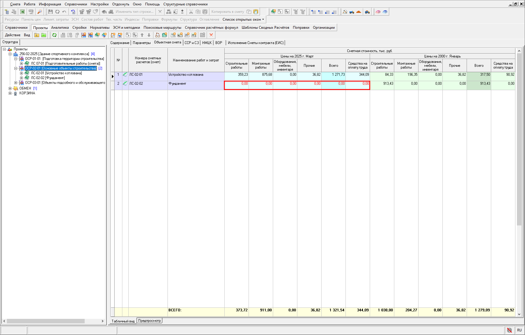

Если у локальной сметы, входящей в состав объектной сметы, нет необходимого уровня цен, то у нее будут нулевые значения и красный цвет шрифта

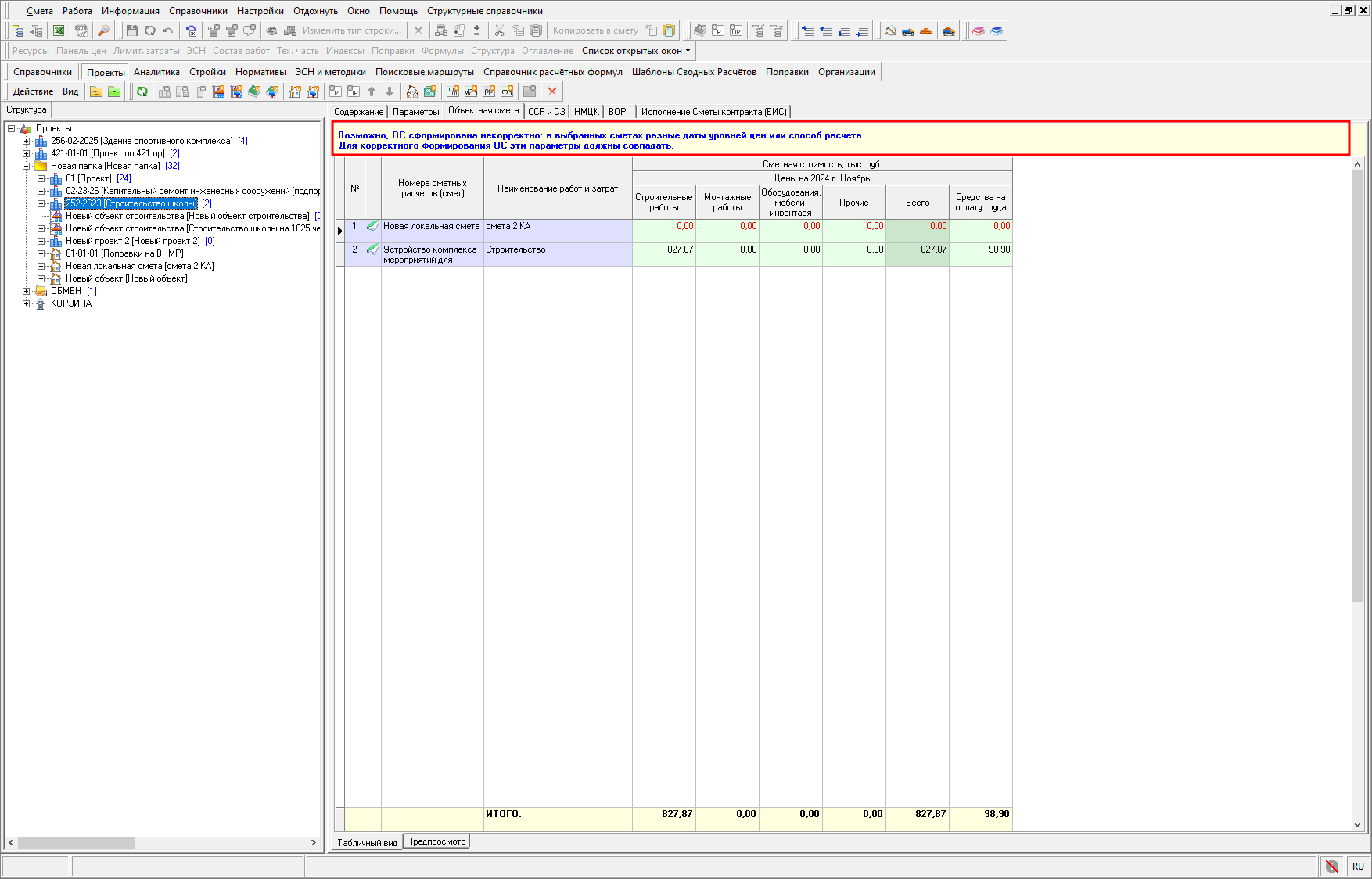

Для корректного формирования объектной сметы, у смет, входящих в ее состав, в параметрах должен быть выбран одинаковый способ расчета и даты уровней цен
Smeta.RU Уведомление о разных параметрах в локальных сметах

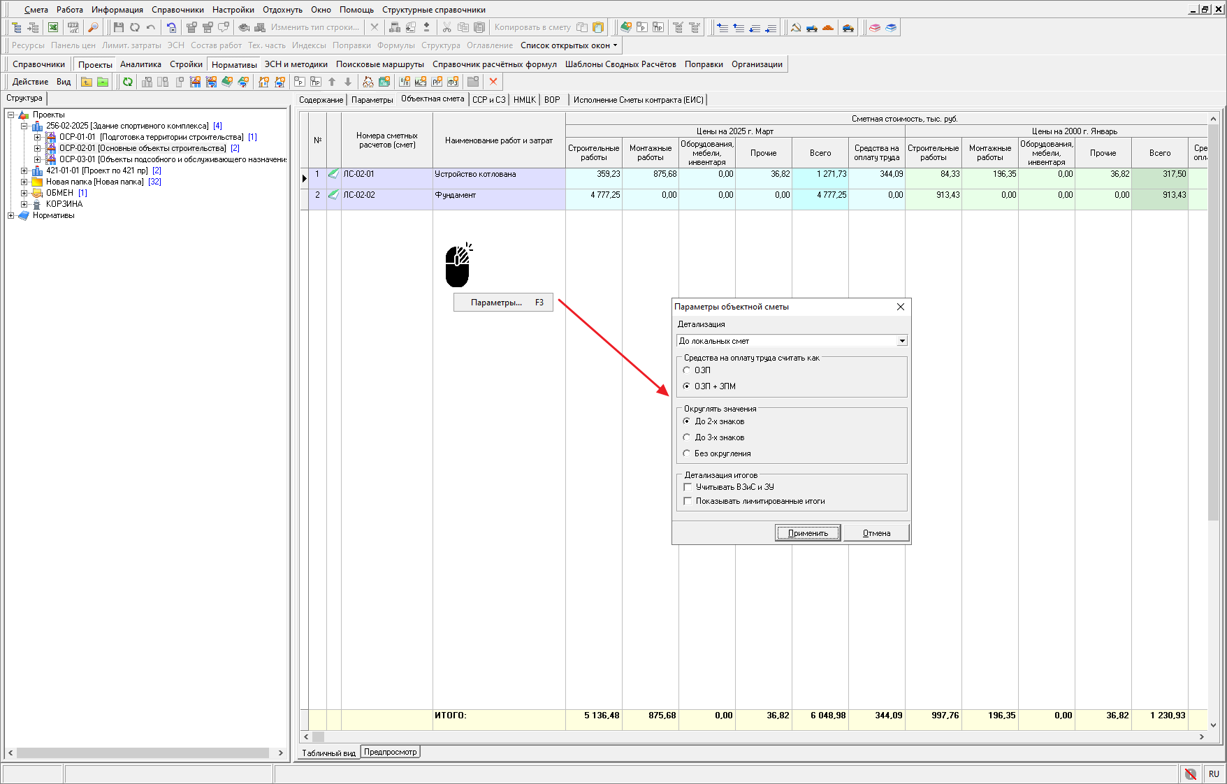

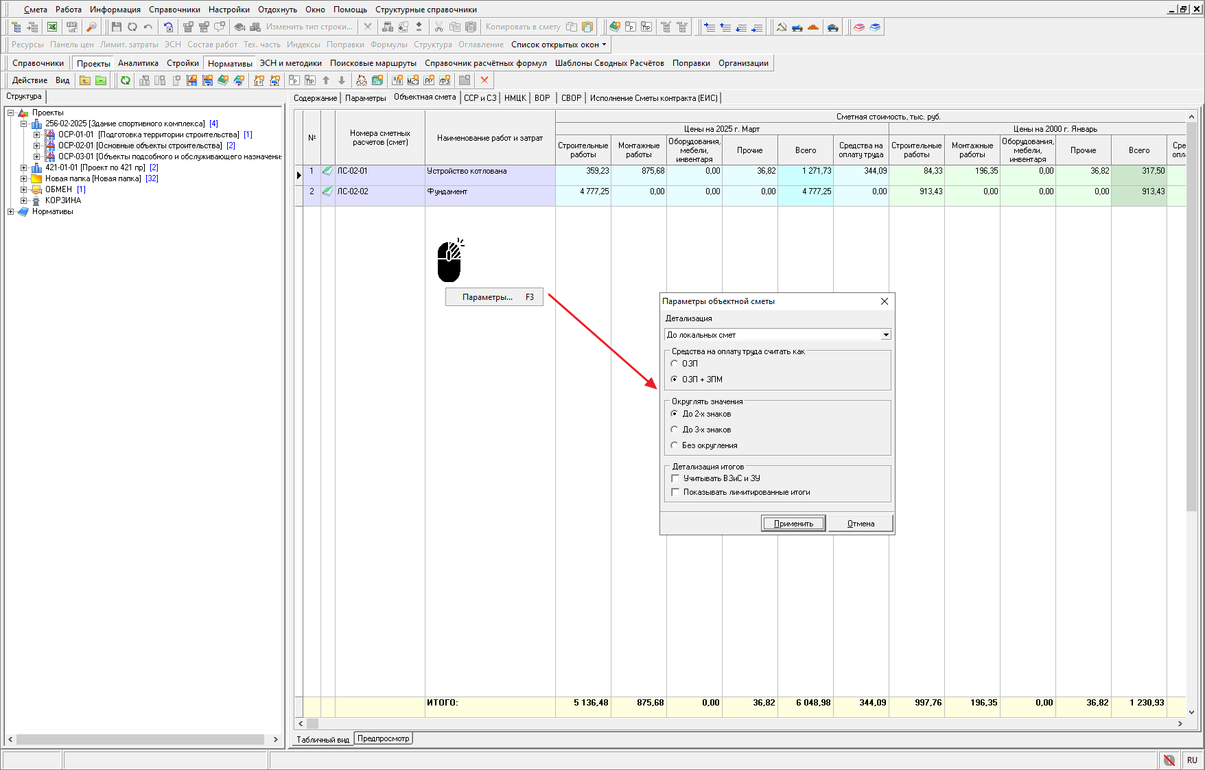

Параметры формирования объектной сметы вызываются через контекстное меню - "Параметры" или клавишей <F3>
Smeta.RU Параметры объектной сметы

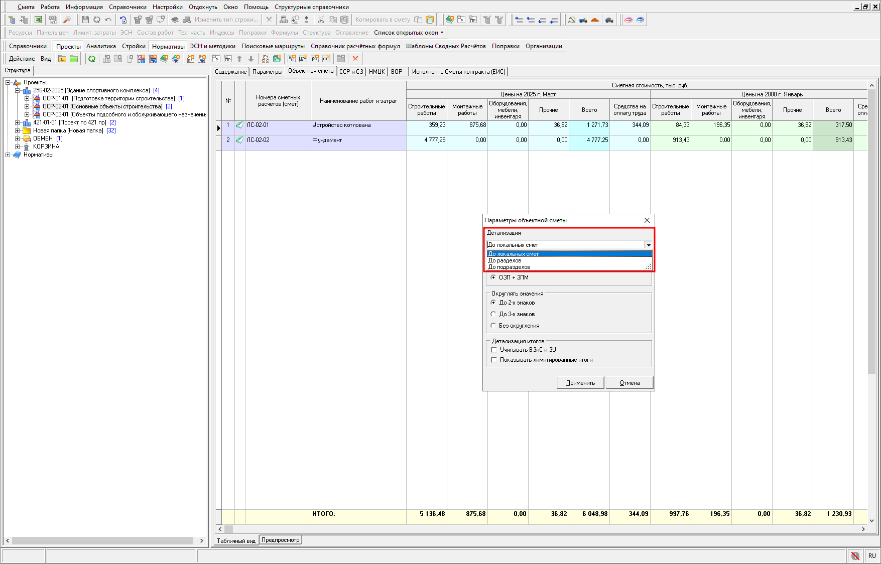

Для настройки уровня детализации объектной сметы, в пункте "Детализация" выберите нужный вариант: До локальных смет, До разделов, До подразделов
Smeta.RU Выбор детализации объектной сметы

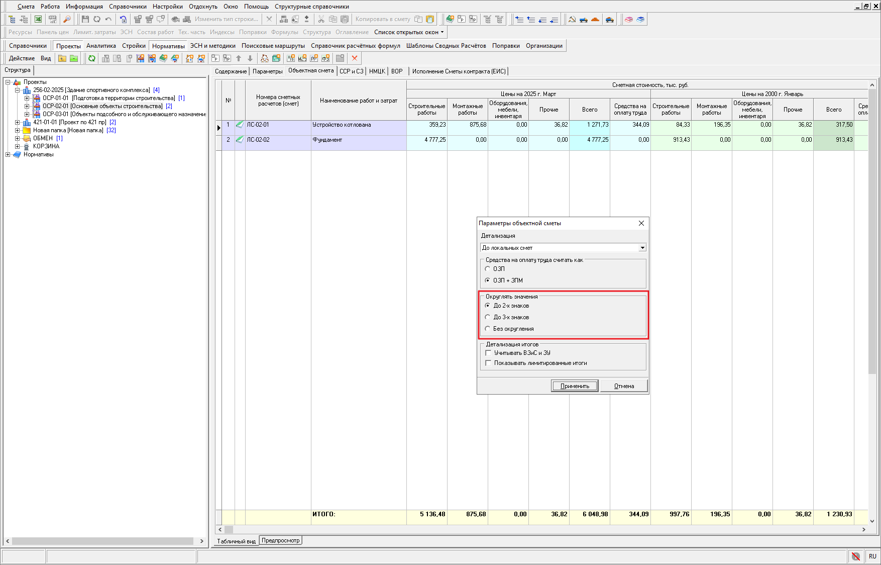

Настройка округления значений производится в параметрах объектной сметы, пункт "Округлять значения": До двух знаков, До трех знаков, Без округления
Smeta.RU Округление объектной сметы

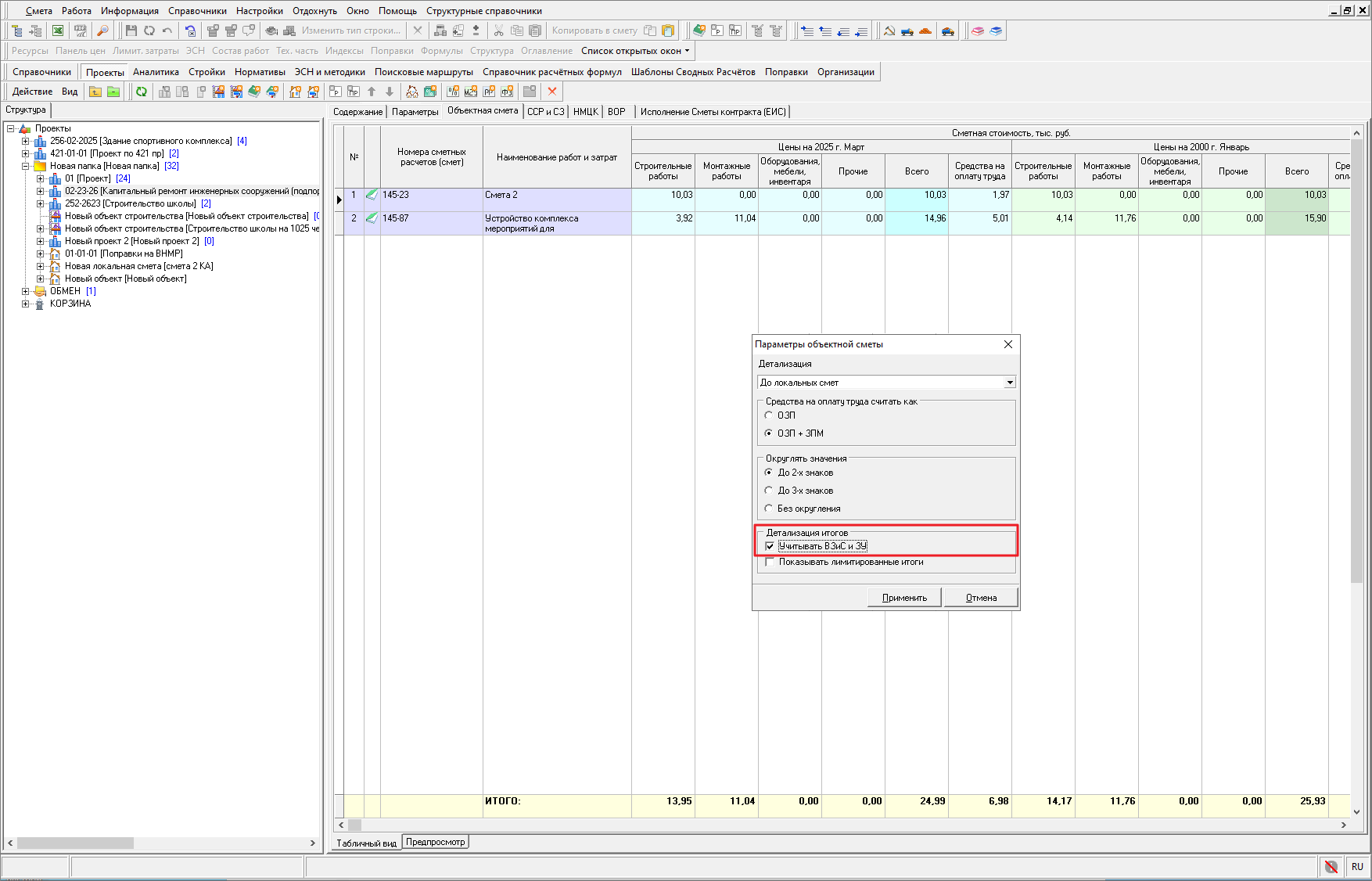

Включить отображение начислений норм затрат на временные здания и сооружения и зимние удорожания можно в параметрах объектной сметы, пункт "Детализация итогов" - "Учитывать ВЗиС и ЗУ"
Smeta.RU Детализация итогов объектной сметы, учет ВЗиС и ЗУ

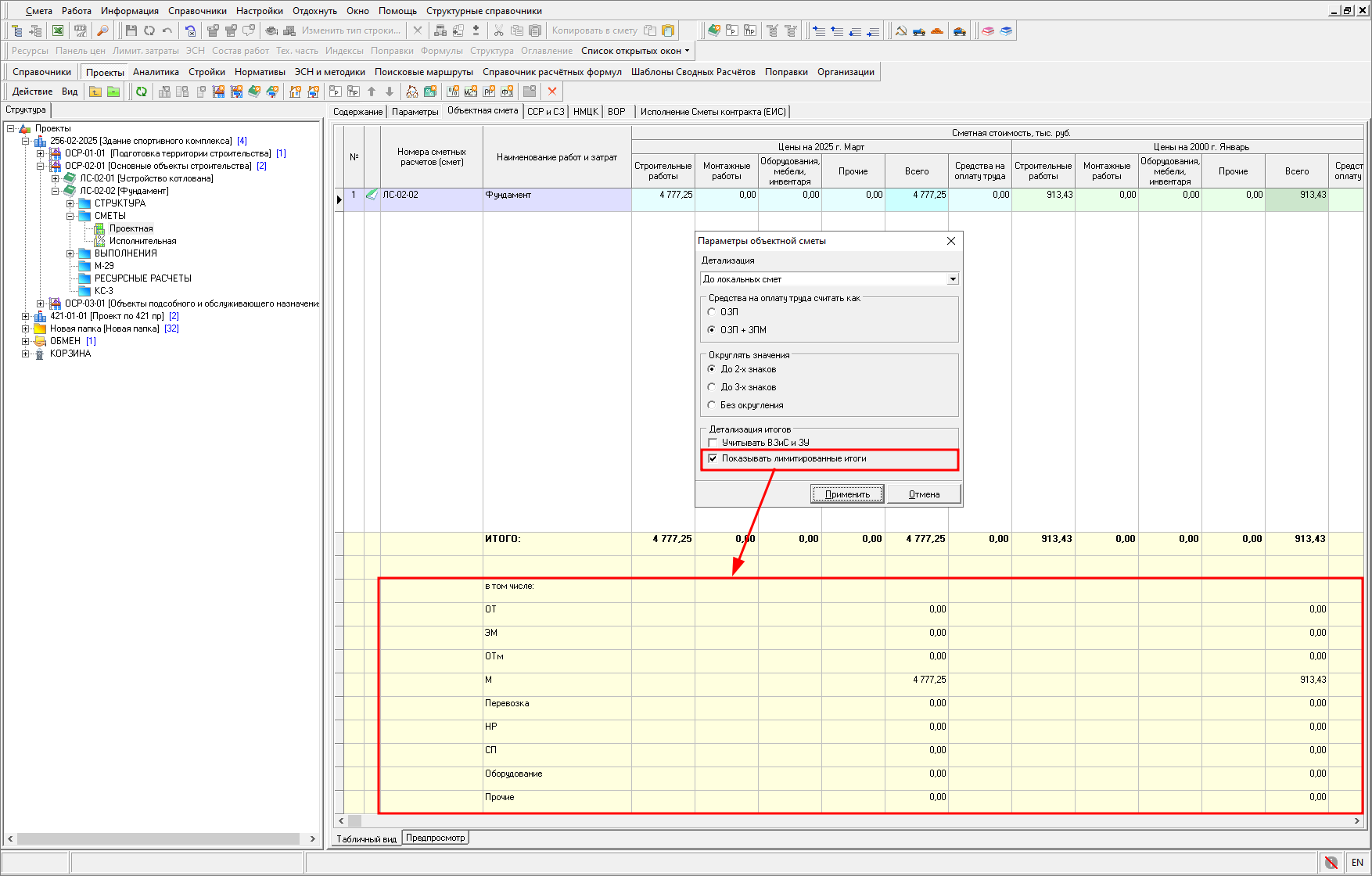

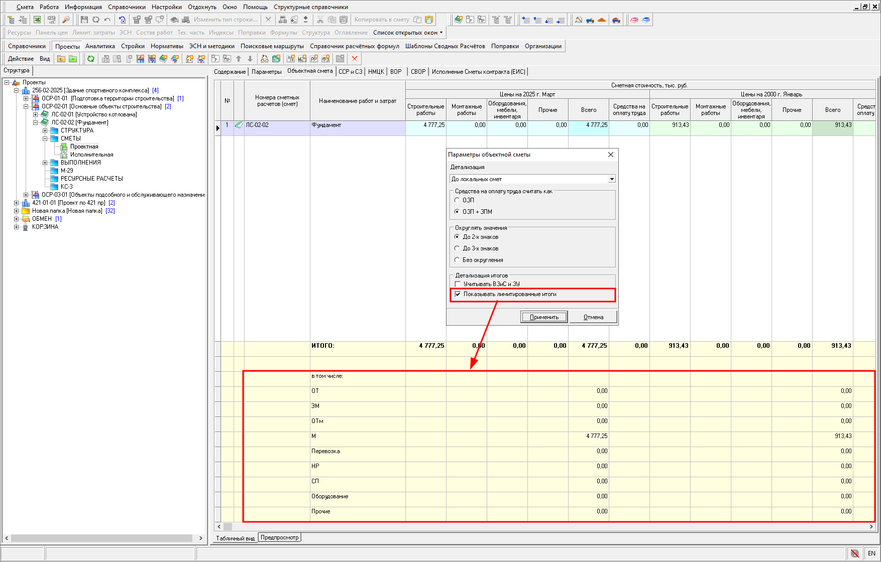

Для отображения в объектной смете лимитированных итогов нажмите в параметрах "Показать лимитированные итоги"
Smeta.RU Отображение лимитированных итогов в объектной смете

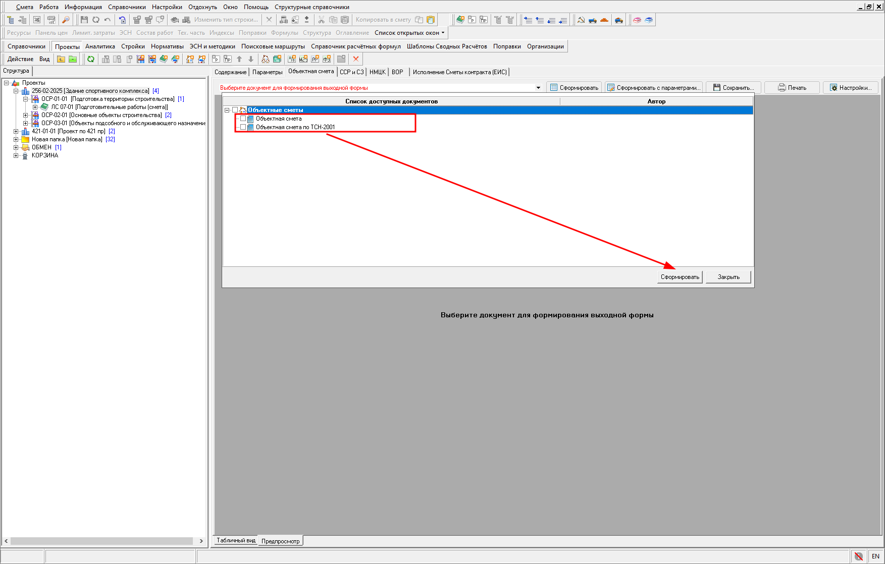

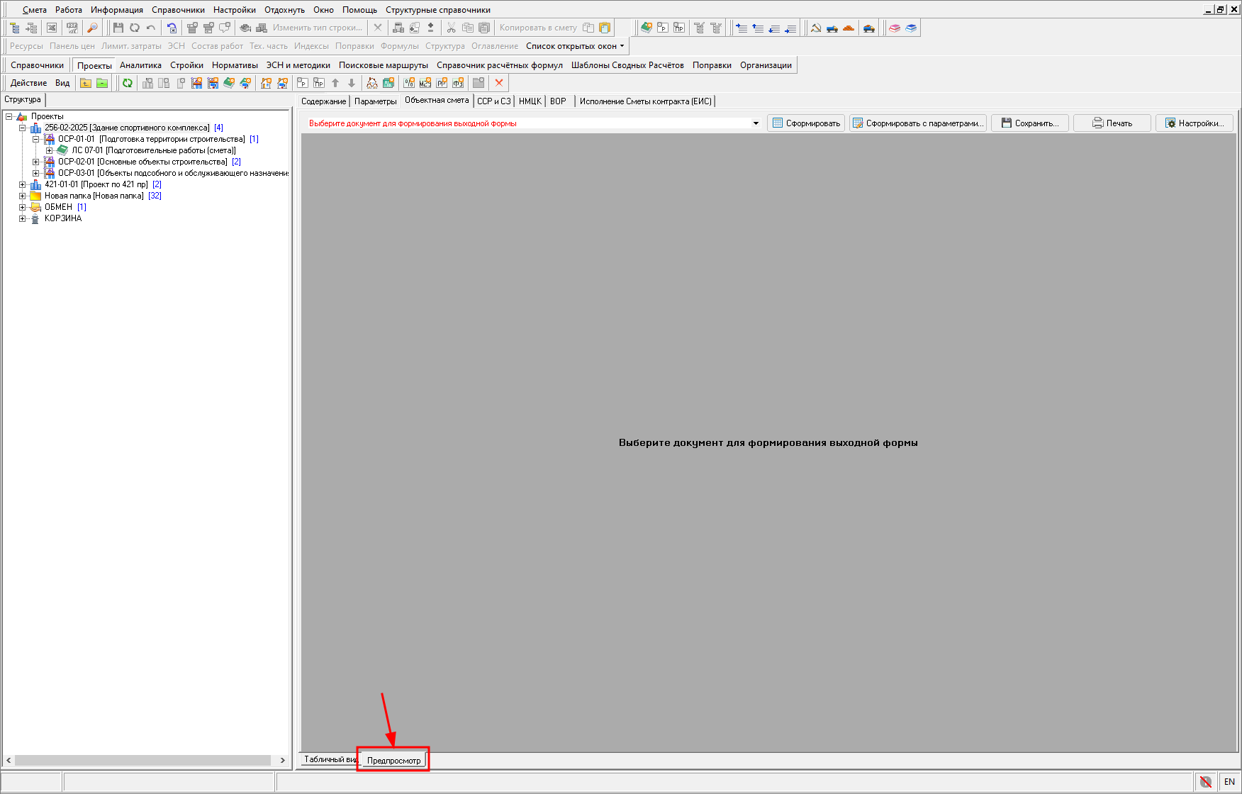

Экспорт в Excel/PDF
Экспорт в Excel или PDF осуществляется на вкладке "Предпросмотр"
Smeta.RU Предпросмотр объектной сметы
Smeta.RU Доступные документы объектной сметы

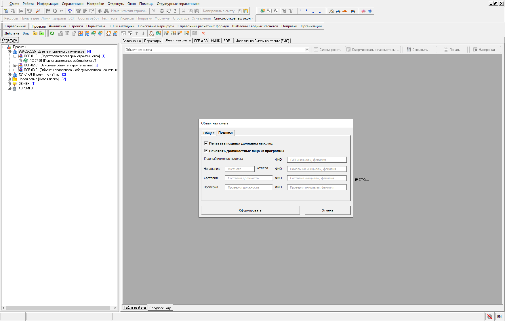

В открывшемся окне "Объектная смета" выберите необходимые параметры, а также заполните вкладку "Подписи"
Smeta.RU Параметры печати ОС

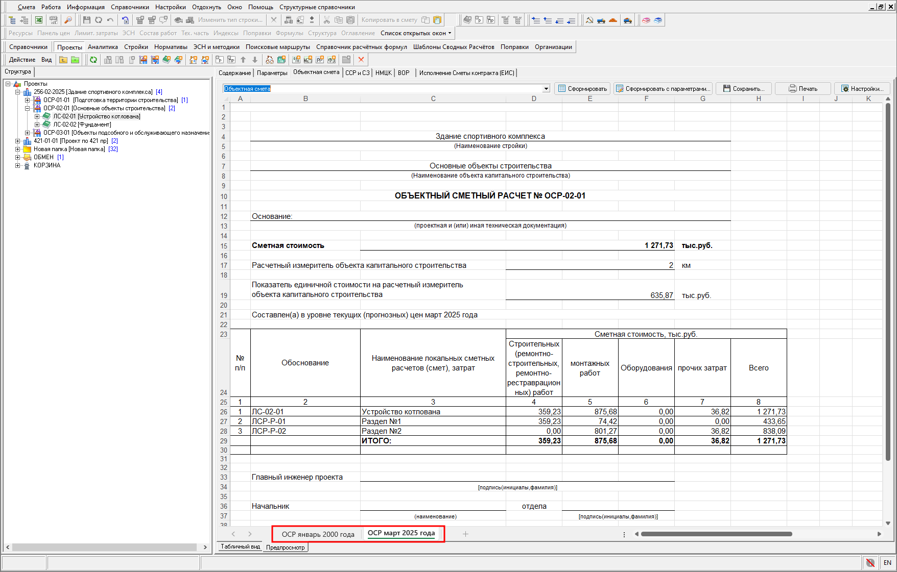

При наличии нескольких уровней цен документ будет сформирован по каждому из них
Smeta.RU Документ объектная смета

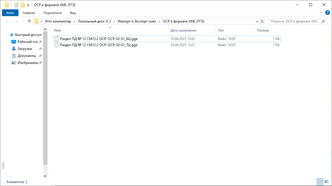

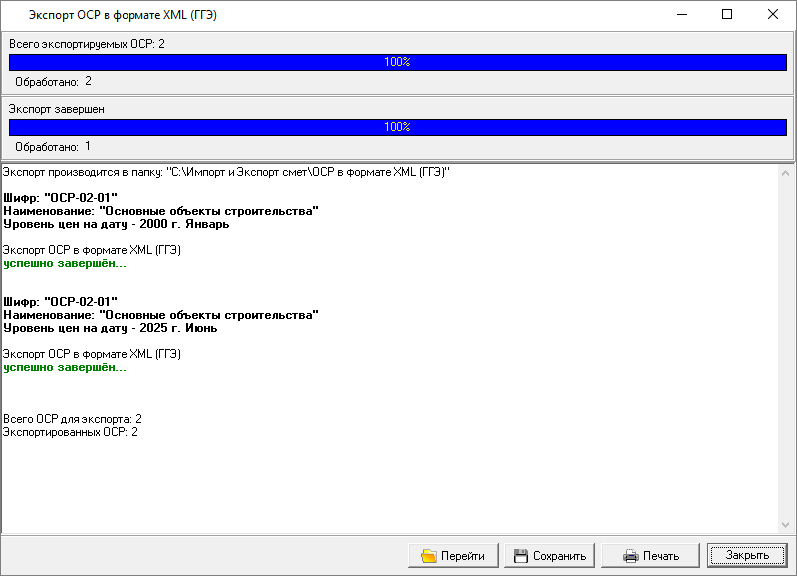

Экспорт объектных смет производится из Менеджера. Выберите элемент структуры, нажмите правой кнопкой мыши и в контекстном меню выберите - "Экспорт" - "ОСР в формате XML (ГГЭ)"
Smeta.RU Экспорт ОСР в XML ГГЭ
Укажите место для сохранения файлов.
Smeta.RU Процесс экспорта ОСР в формат XML успешно завершен
Кнопка Smeta.RU Кнопка перейти позволяет перейти к месту выгрузки файла (-ов)
Smeta.RU Папка с файлами при экспорте ОСР в формат XML ГГЭ
При экспорте Объектной сметы, сформированной по двух уровням цен, образуются два файла с указанием в наименовании уровня цен - БЦ (базовые цены) и ТЦ (текущие цены).

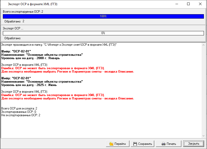

Если ОСР составлен некорректно (не соответствует формату представления объектных сметных расчетов), то процесс экспорта будет отменен и в окне будет описана причина
Smeta.RU Процесс экспорта ОСР с ошибкой

Ошибка: ОСР не может быть экспортирован в формате ГГЭ. Решение: Для экспорта необходимо выбрать Регион в Параметрах сметы - вкладка Описание.

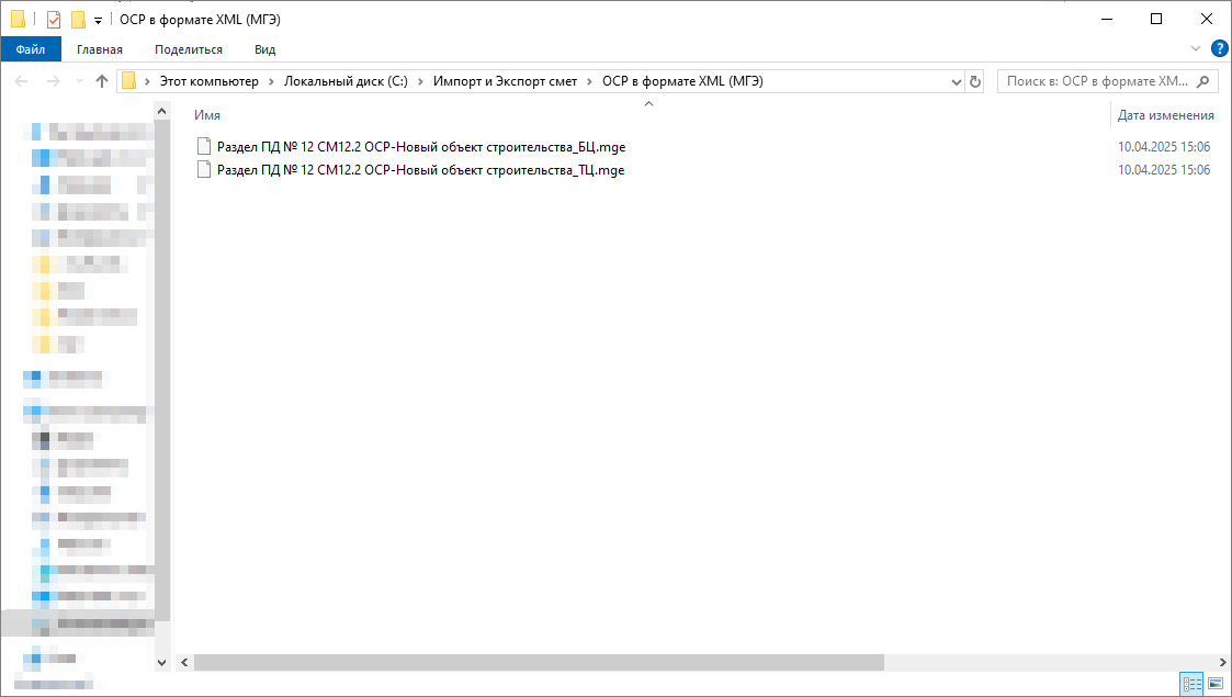

Экспорт в формат XML (МГЭ)

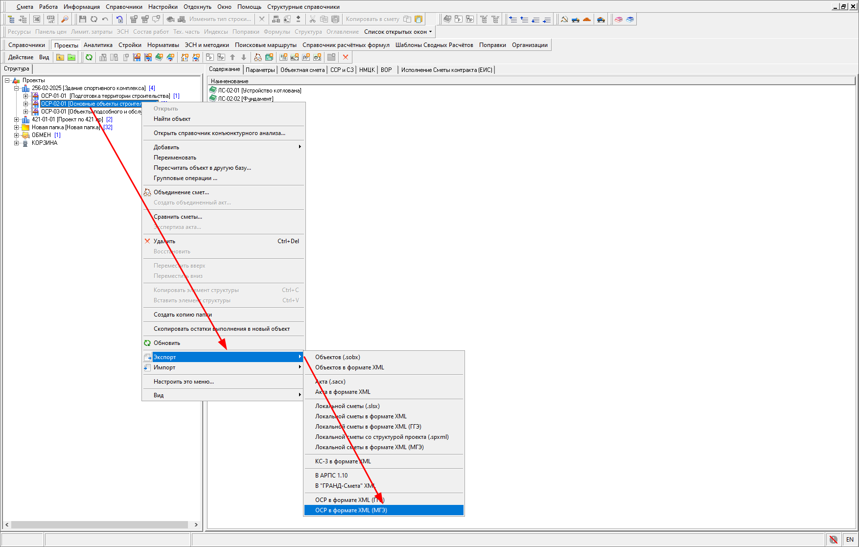

Экспорт объектных смет производится из Менеджера. Выберите элемент структуры, нажмите правой кнопкой мыши и в контекстном меню выберите - "Экспорт" - "ОСР в формате XML (МГЭ)"
Smeta.RU Экспорт ОСР в МГЭ
Укажите папку для сохранения файлов
Smeta.RU Папка для сохранения
В окне "Экспорт ОСР в формате XML (МГЭ)" дождитесь окончания процесса и убедитесь, что экспорт завершен успешно
Smeta.RU Процесс экспорта завершен успешно
При экспорте Объектной сметы сформированной по двух уровням цен, образуются два файла с указанием в наименовании уровня цен - БЦ (базовые цены) и ТЦ (текущие цены).

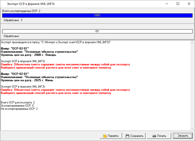

В случае, если ОС составлен некорректно (не соответствует формату представления объектных сметных расчетов), то процесс экспорта будет прерван, в журнале будет описана причина
Smeta.RU Экспорт завершен с ошибками
Типичные ошибки
Ошибка: Объектная смета содержит сметы несовместимые между собой для экспорта. Решение: Выберите одинаковый способ расчета в параметрах для всех локальных смет и повторите экспорт.
Ошибка: Сметы, входящие в состав ОС, должны быть расcчитаны в одинаковых уровнях цен. Решение: Установите одинаковые уровни цен в сметах, входящих в ОС.
