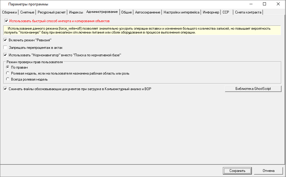

Вкладка Администрирование
Вкладка доступна только для пользователя "Администратор". На данной вкладке возможно настроить быстрый импорт и копирование объектов, включить режим "Ревизия", включить запрет перепроцентажа в актах, отключить Поиск по нормативной базе, настроить режим проверки прав пользователя, установить параметр сжимать файлы обосновывающих документов при загрузке в Конъюнктурный анализ и ВОР
Smeta.RU Вкладка администрирование

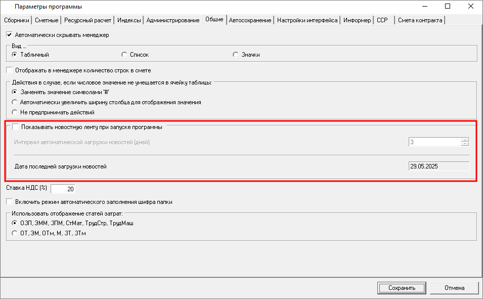

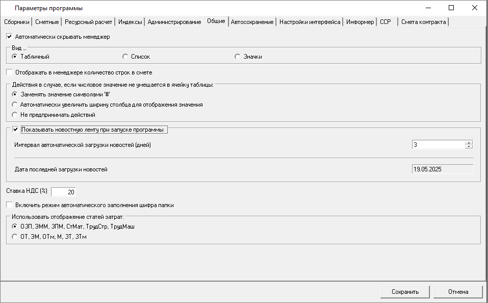

Вкладка Общие
На этой вкладке задаются общие настройки интерфейса
Smeta.RU Вкладка общие
Флажок Автоматически скрывать менеджер. При работе использовать менеджер приходится довольно часто. Для доступа к нему на панели инструментов удобнее использовать кнопку Smeta.RU кнопка Менеджер или сочетание клавиш. Если установлен данный флажок, Менеджер будет скрыт каждый раз при переходе к другому окну.
Переключатель Вид - управляет внешним видом менеджера.
Флажок Отображать в менеджере количество строк в смете - показывает число позиций в сметах в справочнике Проекты, рядом с его наименованием.
Раздел Действия в случае, если числовое значение не умещается в ячейку таблицы:
  • Заменять значение символами # - если числовое значение не помещается в ячейку, оно замещается символами ####;
  • Автоматически увеличить ширину столбца для отображения значения - ширина столбца увеличивается до размера, необходимого для корректного отображения числовых параметров;
  • Не предпринимать действий - если числовое значение не помещается в ячейку, никаких действий не выполняется.
Флажок Показывать новостную ленту при запуске программы - управляет отображением новостной ленты при запуске программы. "Интервал автоматической загрузки новостей ( дней)" - отображает, как часто будет осуществляться проверка на наличие новых статей, текущая информация об этом отображается в строке "Дата последней загрузки новостей".
Подробнее про Новостную ленту описано в Разделе Новостная лента.
Поле Ставка НДС - задает действующую величину НДС.
Для автоматического заполнения шифра папки при ее переименовании в менеджере, необходимо выставить соответствующий флажок Включить режим автоматического заполнения шифра папки.
Раздел Использовать отображение статей затрат позволяет выбрать сокращенные названия статей затрат в программе.

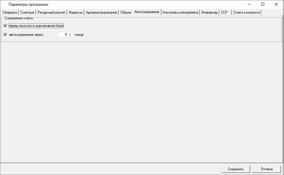

Вкладка Автосохранение
Вкладка предназначена для настройки автосохранения данных в смете
Smeta.RU Вкладка автосохранение
Флажок перед поиском в нормативной базе - включает автоматическое сохранение сметного документа перед запуском режима поиска по нормативной базе.
Флажок автосохранение через: с полем ввода количества минут позволяет включить автосохранение сметы через заданные промежутки времени.

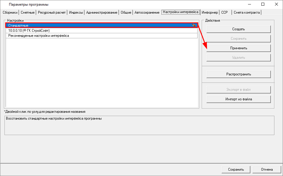

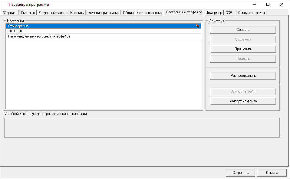

Вкладка Настройки интерфейса
Данная вкладка предназначена для управления режимом единого сохранения и применения следующих настроек пользовательского интерфейса программы: размер и положение окон, настройки дополнительных панелей в смете/акте, настройки главного меню программы, настройки выпадающего меню в некоторых окнах, настройки таблиц (видимость колонок, их ширина и последовательность)
Smeta.RU Вкладка настройки интерфейса
Реализована возможность распространения настроек интерфейса на вновь добавляемых пользователей, применения настроек ко всем существующим пользователям, а также экспорт настроек в файл и импорт из файла.

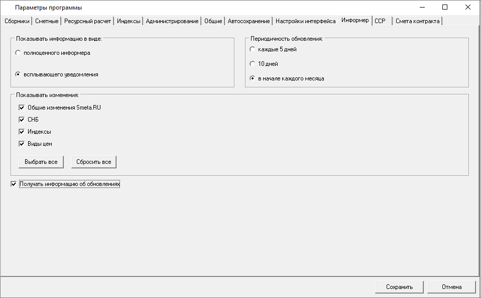

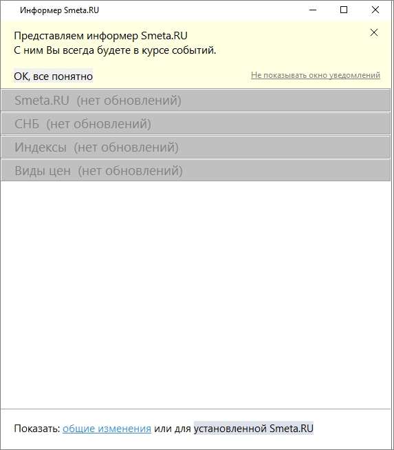

Вкладка Информер
Данная вкладка предназначена для управления режимом информирования о наличии обновлений программы / СНБ / индексов / видов цен.
По умолчанию режим информирования выключен. При первом запуске программы, пользователю предлагается включить "Информер Smeta.RU" или активировать его позднее, нажав на вкладке "Информер" - "Получать информацию об обновлениях"
Smeta.RU Вкладка информер
Раздел Показывать информацию в виде: позволяет выбрать режим отображения в виде полноценного информера либо всплывающего уведомления.
Раздел Периодичность обновления позволяет выбрать с какой периодичностью проверять наличие обновлений: каждые 5 дней, 10 дней или в начале каждого месяца.
Раздел Показываать изменения позволяет выбрать какие изменения необходимо отображать в информере.
Вид полноценного информера
Smeta.RU Информер Smeta.RU
Информер можно открыть в любое время, нажав в программе Smeta.RU Информер

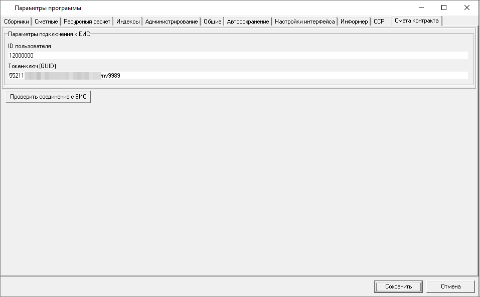

Вкладка Смета контракта
Вкладка позволяет настроить и проверить соединение для обмена данными с ЕИС (Единая информационная система в сфере закупок).
Необходимо ввести ID пользователя и Токен-ключ, полученный в Личном кабинете на сайте госзакупок и нажать "Проверить соединение" (проверка соединения работает только при наличии подключения к сети Интернет)
Smeta.RU Вкладка смета контракта
Данные заполняются и сохраняются для каждого Пользователя программы отдельно.

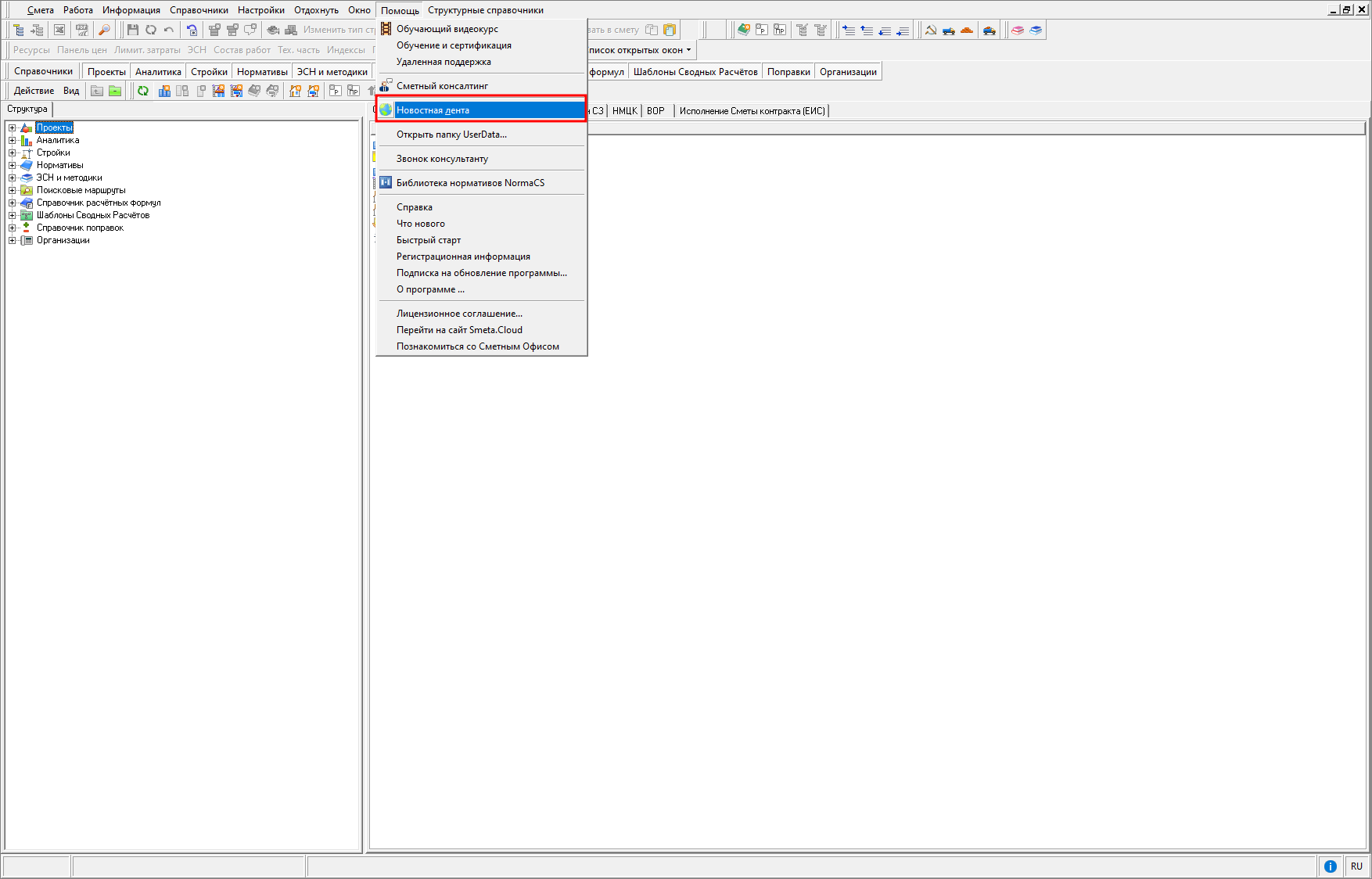

Новостная лента
Новостная лента отображается при запуске программы и дублирует раздел с актуальными событиями, который в точности повторяет новостную информацию, публикуемую на веб-сайте www.smeta.ru
Smeta.RU Новостная лента
Новостную ленту можно открыть в любой момент из программы, для этого в главном меню нажмите "Помощь" - "Новостная лента"

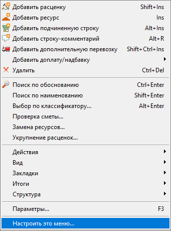

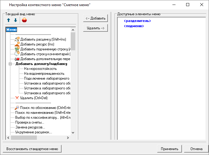

Настройка контекстного меню
Контекстное меню относится к отдельному элементу – строке, окну, ячейке. Оно открывается нажатием правой кнопкой мыши и содержит большинство доступных для данного элемента действий.
Содержимое контекстного меню может быть изменено. Существует возможность:
  • удалять или перемещать отдельные пункты меню;
  • создавать подменю и располагать элементы в них;
  • назначать для доступа к пунктам меню сочетания клавиш.
В контекстном меню, которое необходимо редактировать, выберите пункт "Настроить это меню"
Smeta.RU Настройка контекстного меню
Появившееся окно "Настройка контекстного меню" разделено на две части: в левой отображен его текущий состав, а в правой – элементы, доступные для вставки.Редактирование производится либо через контекстное меню, либо при помощи панели инструментов и позволяет перемещать выбранные элементы вверх и вниз, задать горячие клавиши, добавить/удалить элемент из меню
Smeta.RU Настройка контекстного меню Сметное меню

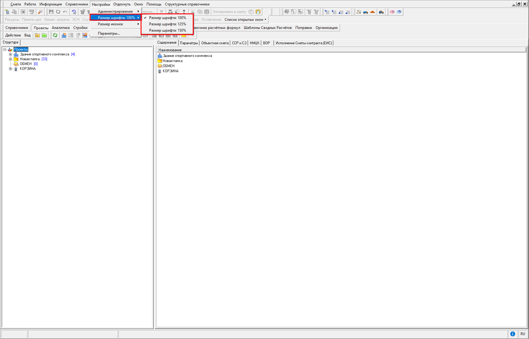

Настройка размера шрифта
Внимание! Масштабирование шрифтов производится средствами программы. Изменение масштаба штатными средствами операционной системы, в дополнение к изменению масштаба отображения в программе, приведет к искажению отображаемой информации. По умолчанию установлен размер 100%.
Настройка размера шрифта доступна через главное меню "Настройки" - "Размер шрифта"

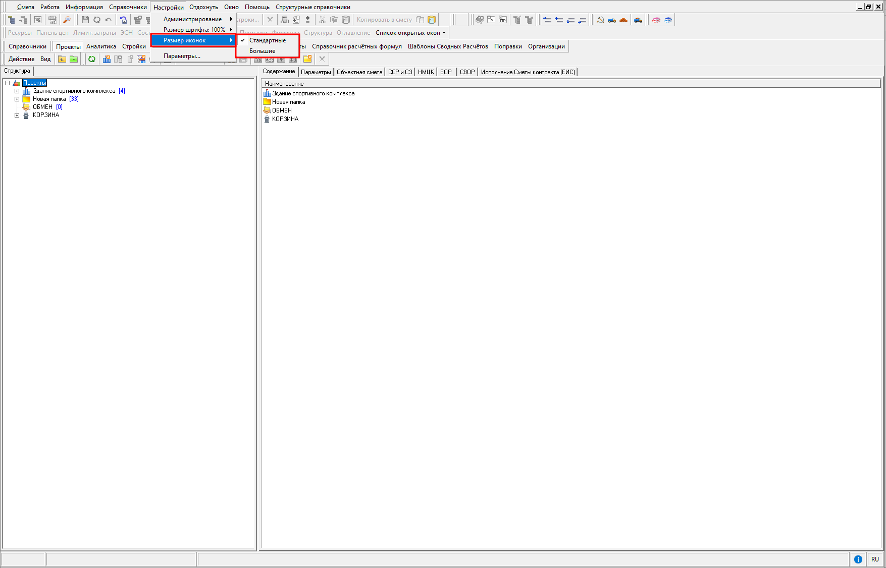

Настройка размера иконок
Настройка размера иконок доступна через главное меню "Настройки"- "Размер иконок"
Smeta.RU Настройка размера шрифта
По умолчанию установлен размер "Стандартные". Для изменения размера иконок необходимо выставить переключатель в режим "Большие".

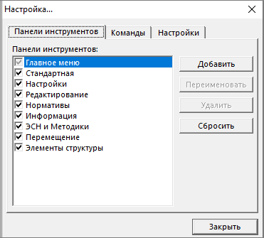

Настройка панелей инструментов
Для настройки интерфейса предназначено контекстное меню, открываемое нажатием правой кнопкой мыши на панелях инструментов либо на главном меню. Контекстное меню позволяет отображать и скрывать панели инструментов, а также открывать диалоговое окно
Smeta.RU Настройка панелей инструментов
Smeta.RU Настройка
Вкладка Панели инструментов позволяет отображать и скрывать, создавать, удалять и переименовывать панели инструментов, а также производить сброс настроек каждой из них, т.е. отменять все внесенные пользователем изменения.
Вкладка Команды содержит объединенные в группы команды, предназначенные для перетаскивания мышью на панели инструментов и в разделы главного меню.
Вкладка Настройки позволяет включить режим отображения больших кнопок, настроить всплывающие подсказки и анимацию меню.

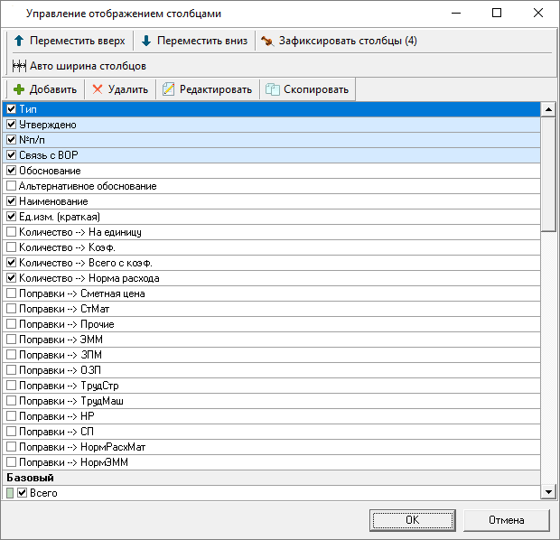

Настройка столбцов в смете
Программа позволяет осуществить настройку для окон таблиц смет. Для этого необходимо в открытом окне проектной сметы вызвать контекстное меню, в меню "Вид" выбрать подменю "Настройка вида таблицы..."
Smeta.RU Управление отображением столбцами

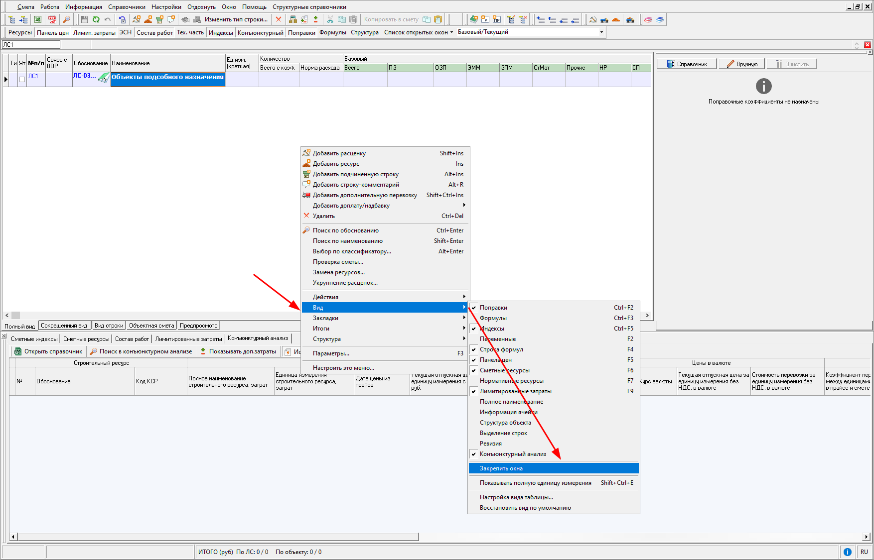

Кроме того, в окнах работы со сметами допускается отображение вспомогательных окон - панелей с выбором мест их расположения и размеров окон.
Все панели перетаскиваются зажатой левой кнопкой мыши и могут быть «примагничены» к любому краю окна программы. Рекомендуется включить «Поправки», «Индексы», «Строка формул», «Панель цен», «Сметные ресурсы», «Лимитированные затраты», «Структура объекта» и «Выделение строк» и прикрепить их
Smeta.RU Закрепление окон интерфейса
Включение режима «Закрепить окна» позволяет зафиксировать все примагниченные окна в том положении, в котором они находятся и защитить их от случайного перетаскивания.
