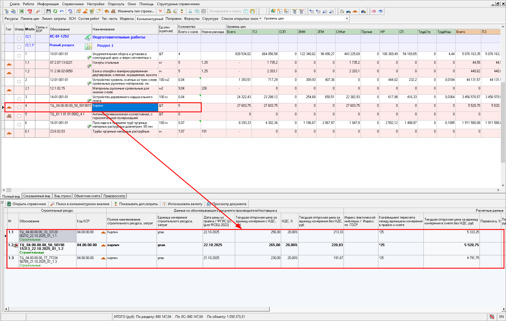

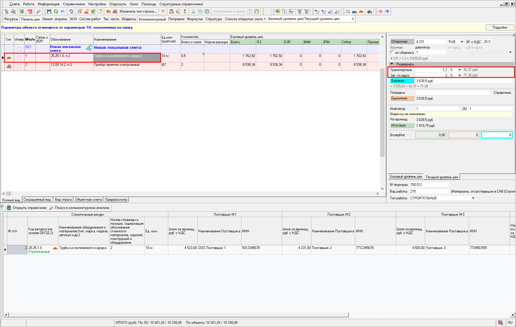

Панель Конъюнктурный анализ
Для отображения панели Конъюнктурный анализ в открытой смете нажмите на панели инструментов "Конъюнктурный" или в контекстном меню - "Вид" - "Конъюнктурный анализ"
Smeta.RU Панель конъюнктурный анализ в открытой локальной смете

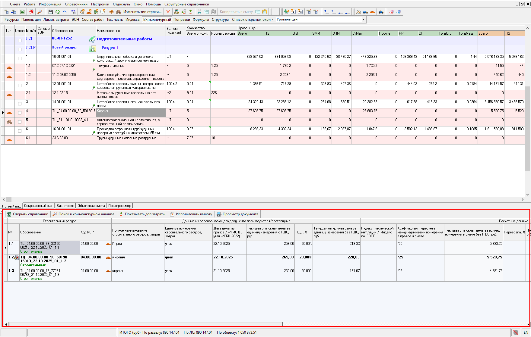

Панель Конъюнктурный анализ показывает данные конъюнктурного анализа по текущей сметной строке
Smeta.RU Вид панели конъюнктурного анализа в открытой локальной смете

  • Вид панели КА 421 пр
Smeta.RU Панель конъюнктурного анализа 421пр

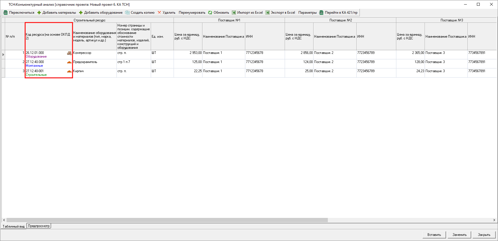

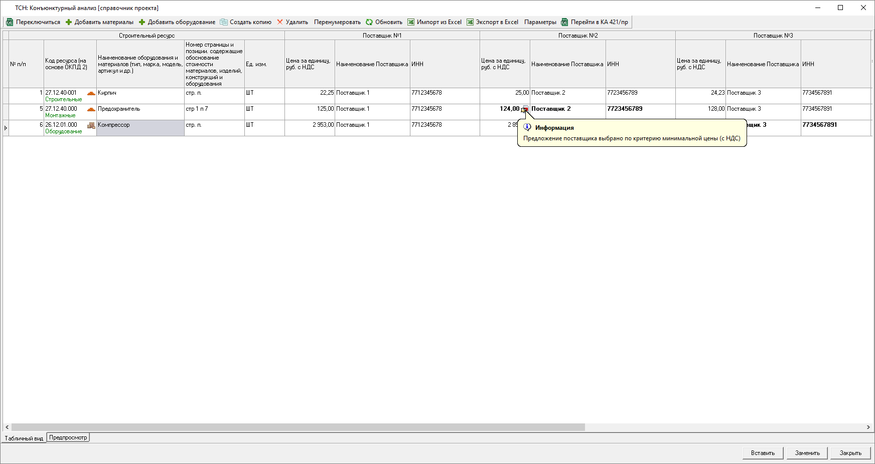

  • Вид панели КА ТСН-2001
Smeta.RU Панель конъюнктурного анализа ТСН-2001

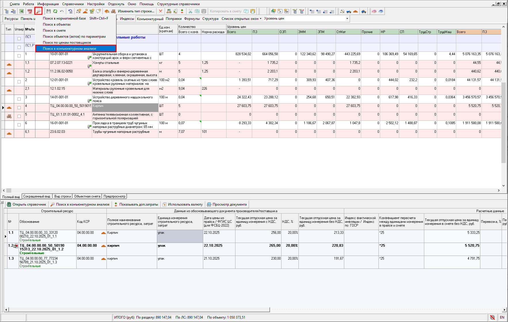

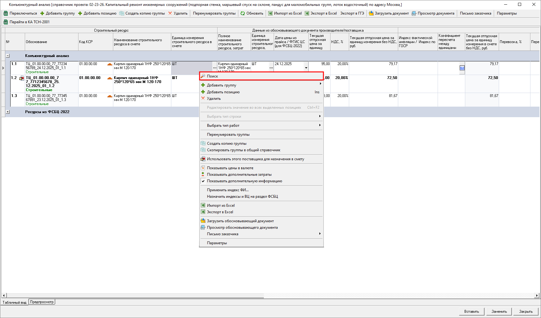

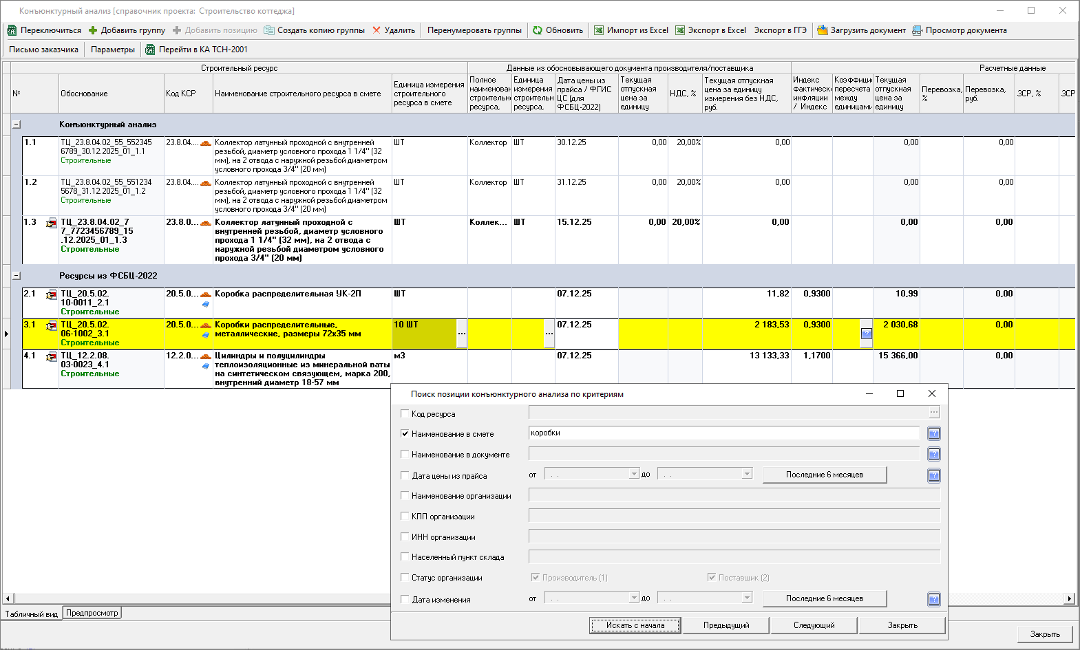

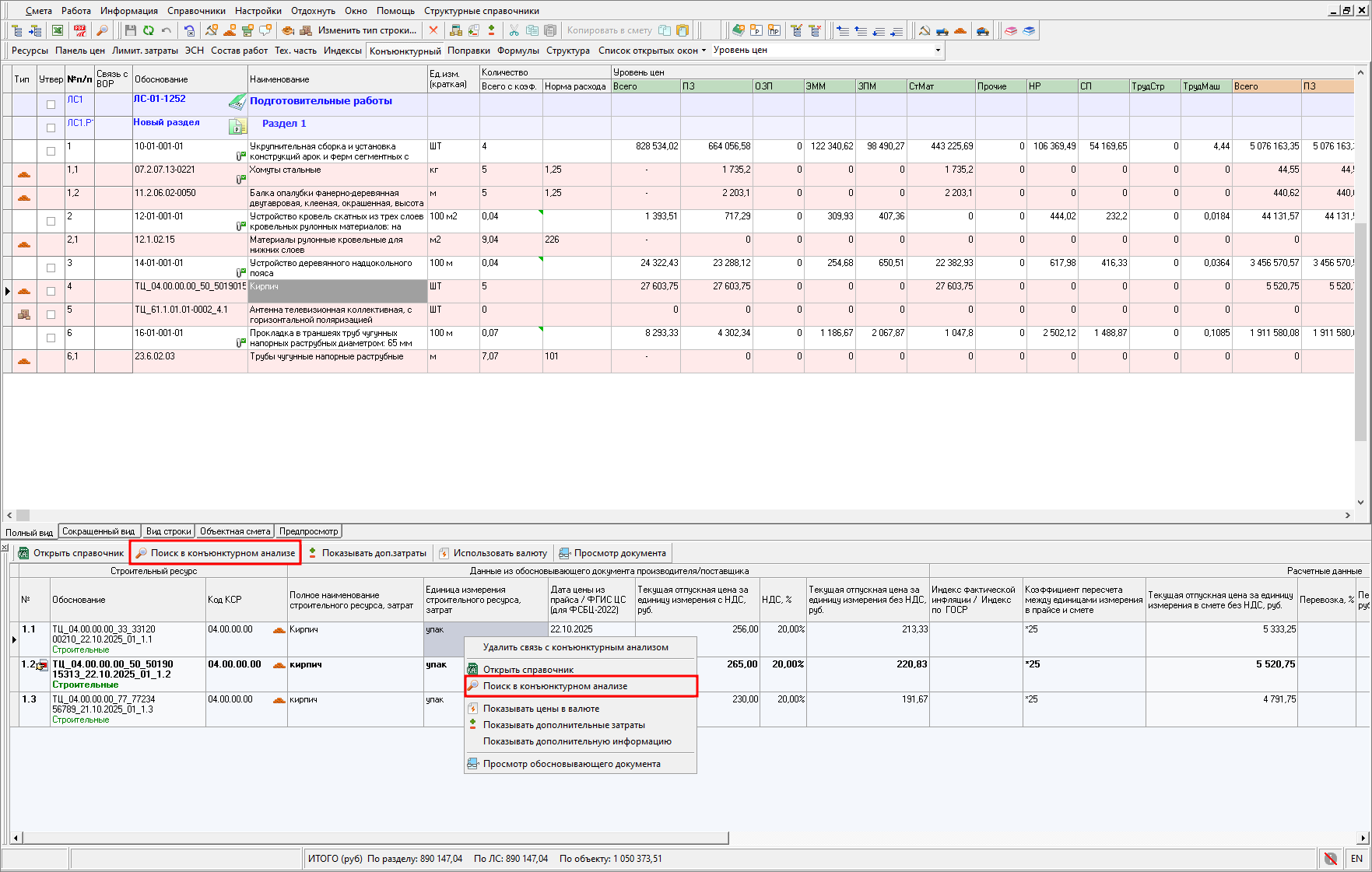

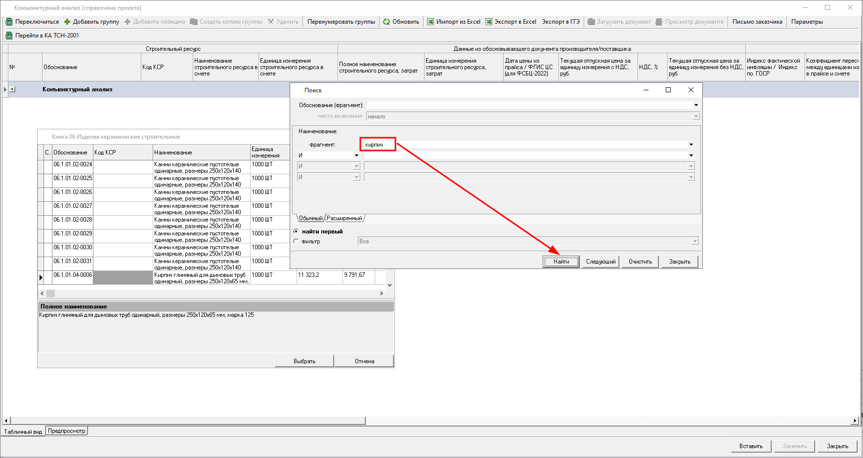

Запуск режима поиска производится нажатием кнопки поиска на панели Конъюнктурный анализ либо через контекстное меню - "Поиск в конъюнктурном анализе"
Smeta.RU Поиск в конъюнктурном анализе на панели конъюнктурный анализ
Или в панели инструментов - "Поиск" - "Поиск в Конъюнктурном анализе"
Smeta.RU Кнопка Поиск на панели инструментов локальной сметы

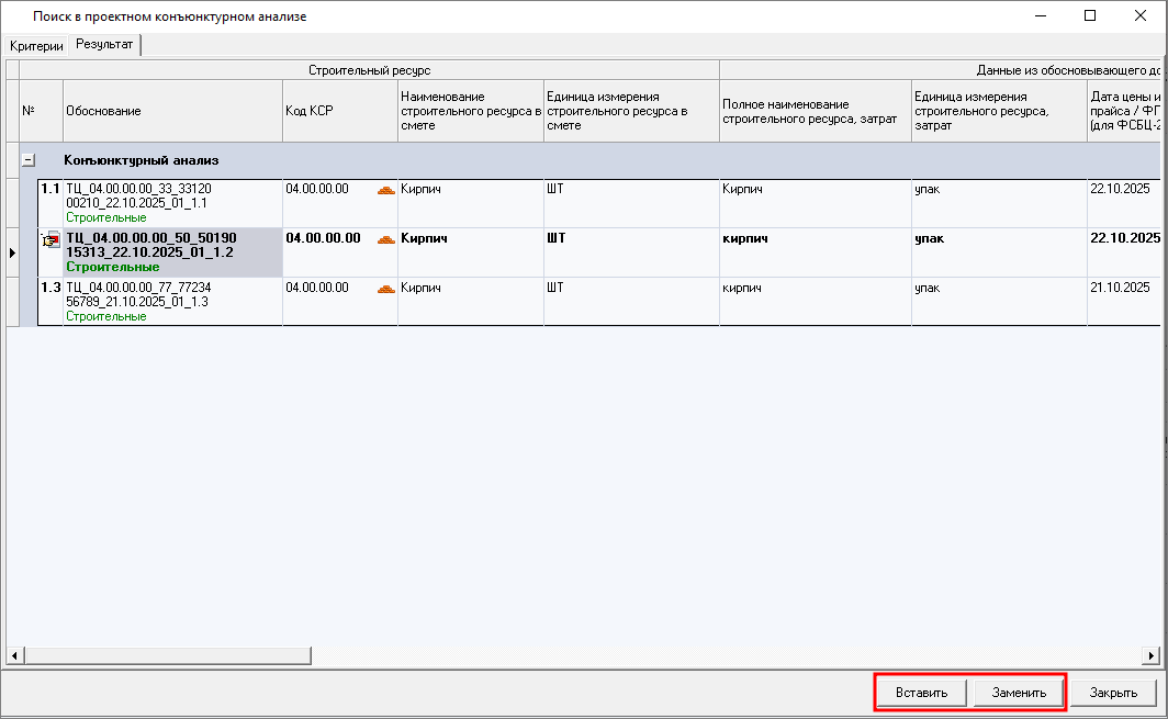

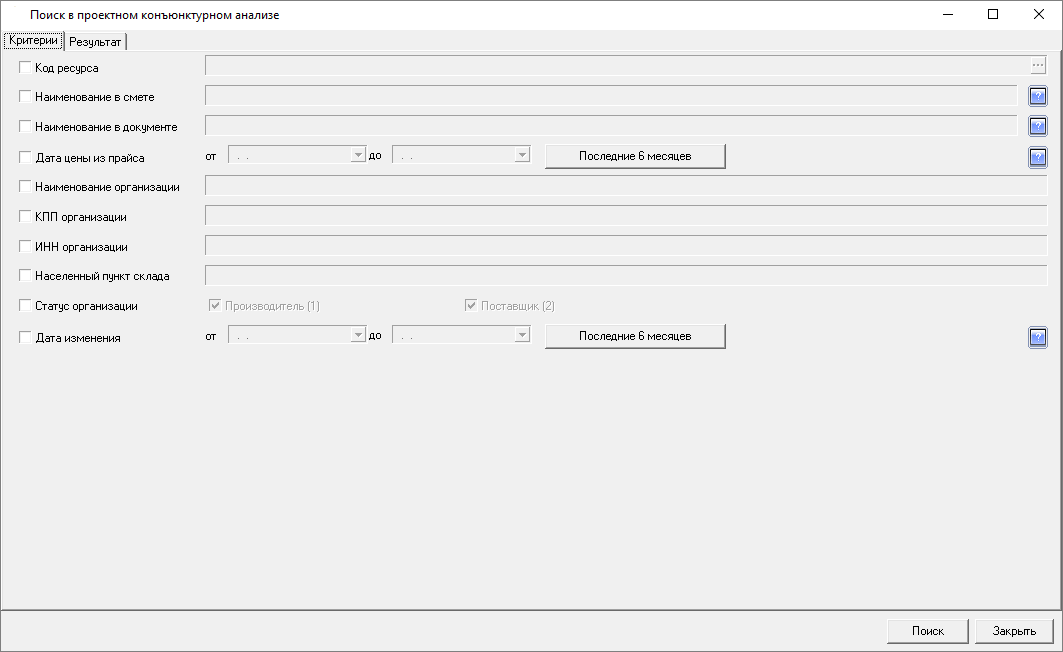

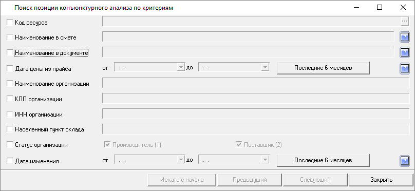

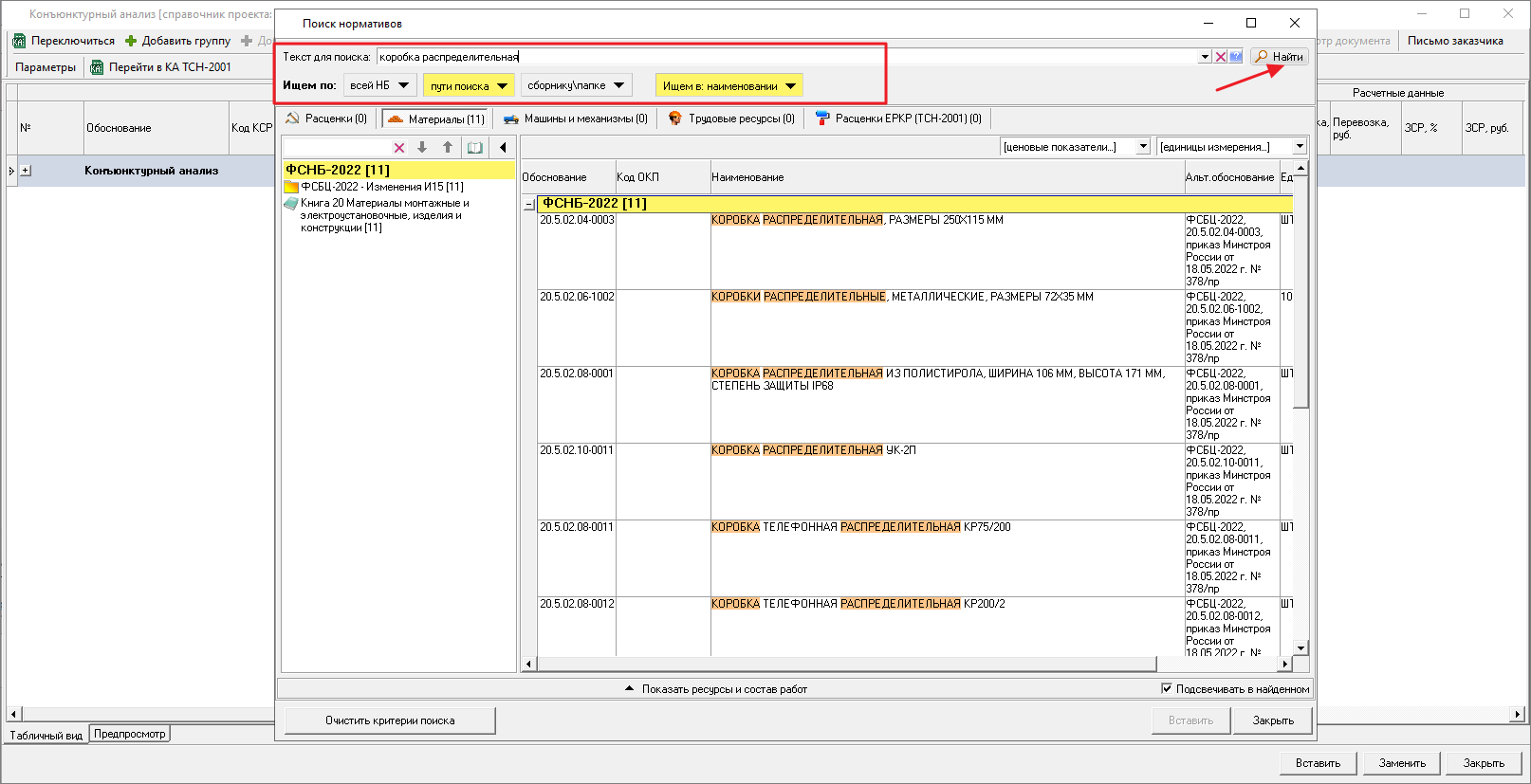

Окно поиска содержит вкладки "Критерии" и "Результат". Поиск производится по одному или нескольким критериям, которые меняются в зависимости от выбранной нормативной базы и осуществляется по всем позициям справочника конъюнктурного анализа
Smeta.RU Критерии поиска строк в конъюнктурном анализе

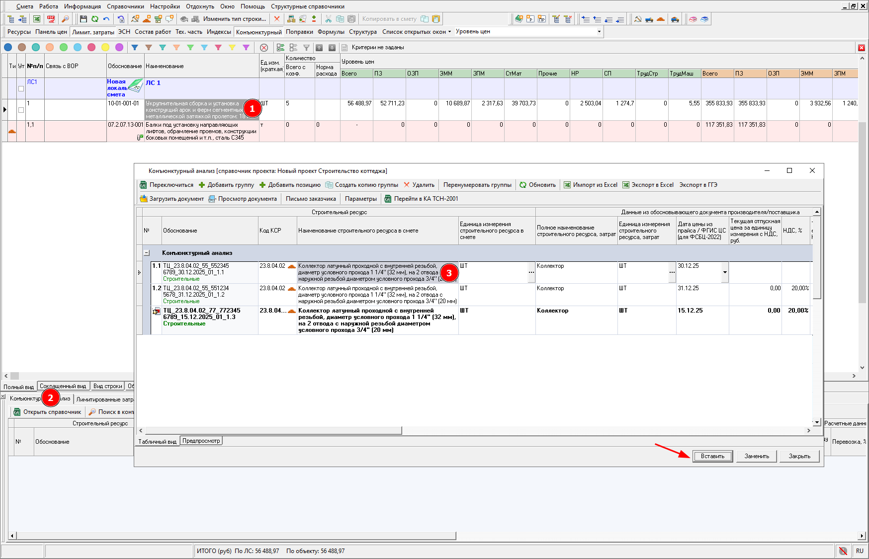

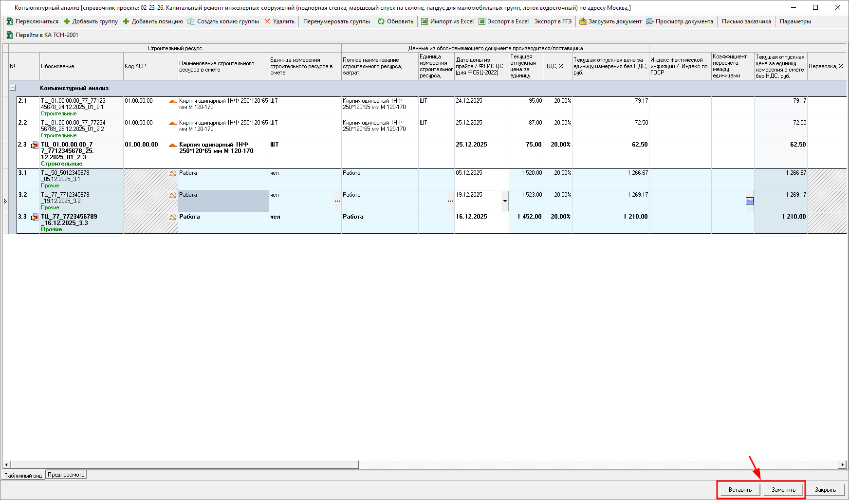

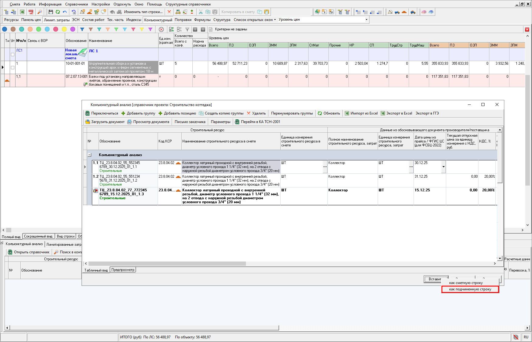

По результатам поиска позицию можно "Вставить" (создать строку в смете с данными результата конъюнктурного анализа) или "Заменить" (заполнить/заменить данные в смете по строке)
Smeta.RU Вставка позиции из поиска конъюнктурного анализа в смету

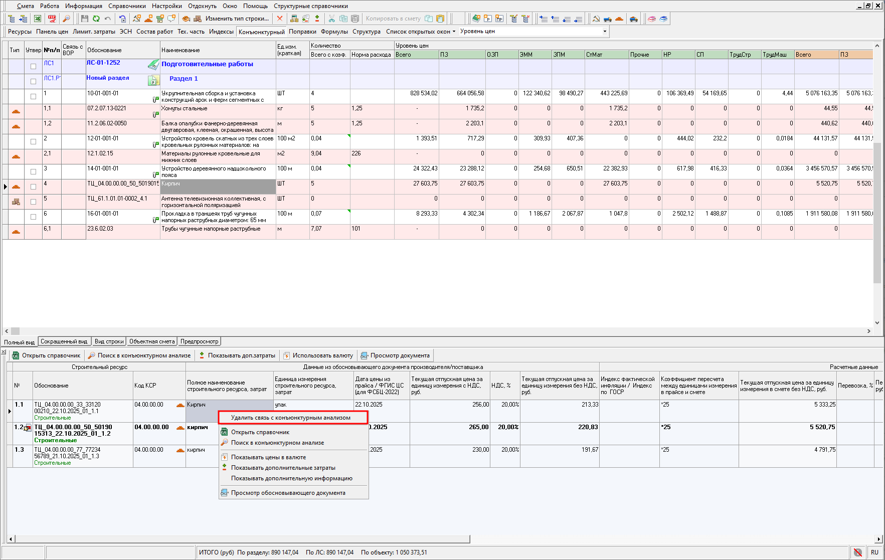

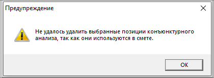

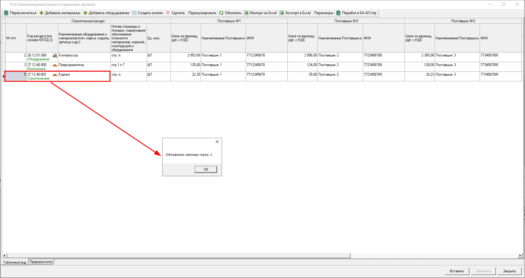

В случае изменения данных в справочнике конъюнктурного анализа, сметные строки (не утвержденные и не используемые актами выполненных работ), использующие эти данные, также будут изменены. Для фиксации данных в смете, необходимо "Удалить связь с конъюнктурным анализом" (контекстное меню панели Конъюнктурный анализ) или утвердить строку
Smeta.RU Удаление связи строки сметы со справочником конъюнктурного анализа

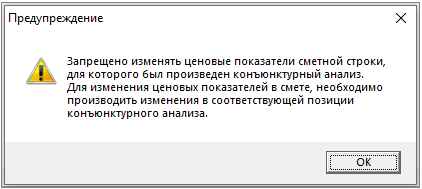

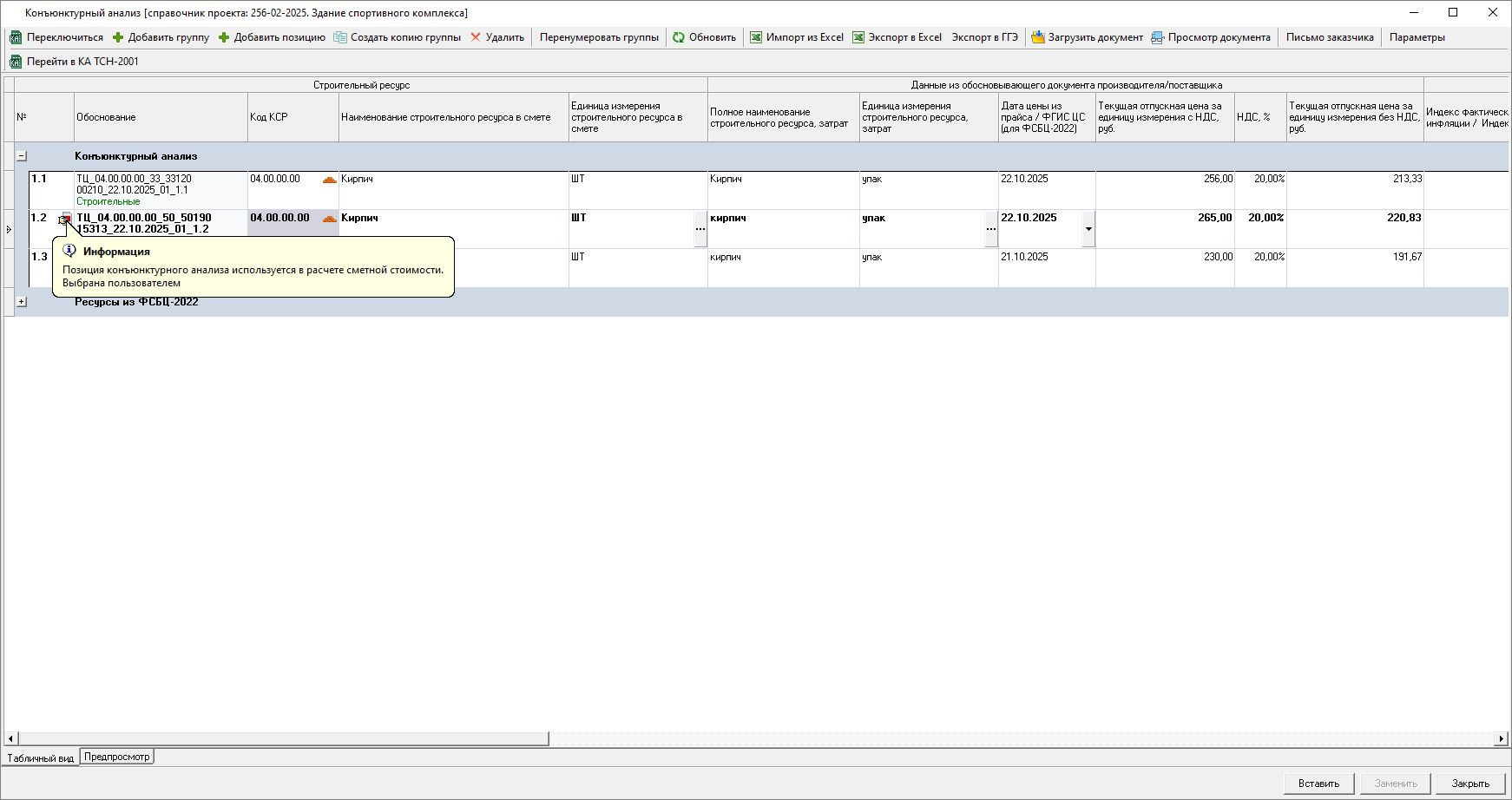

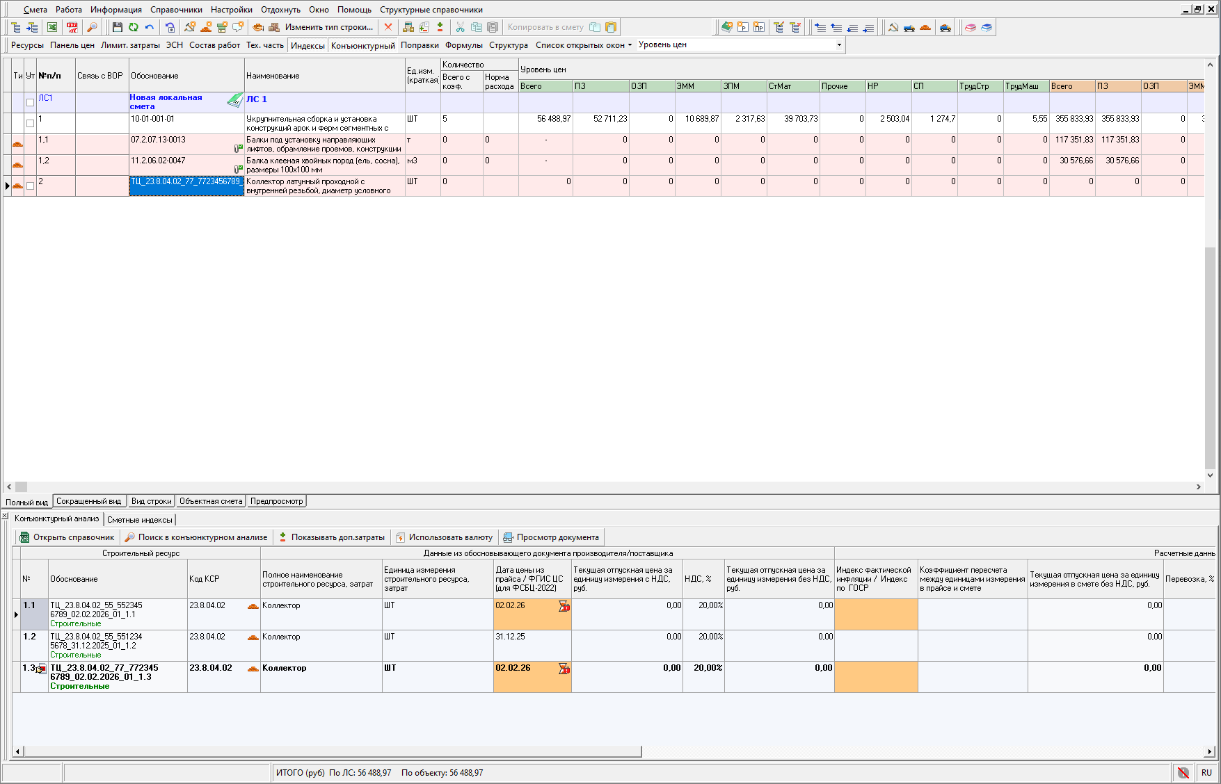

Изменение стоимостных данных строки, у которой есть связь с данными справочника конъюнктурного анализа, не предусмотрено
Smeta.RU Предупреждение о невозможности изменения ценовых показателей строки из конъюнктурного анализа в смете

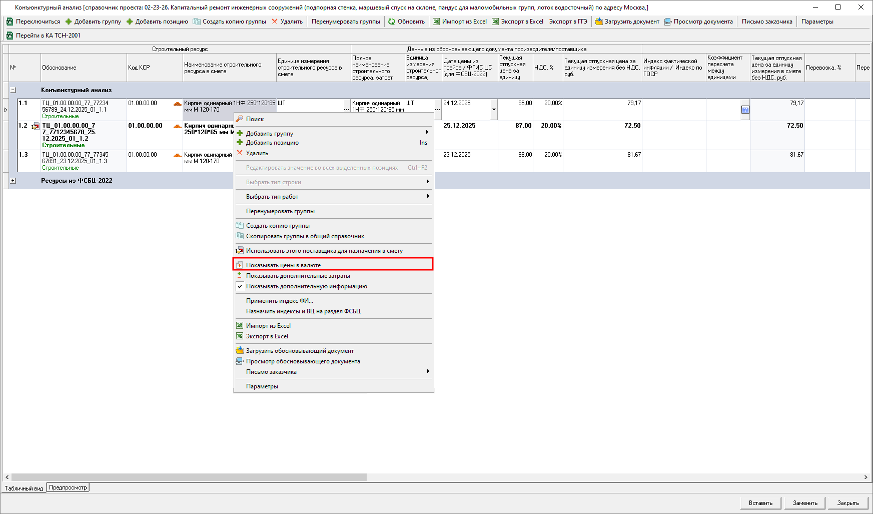

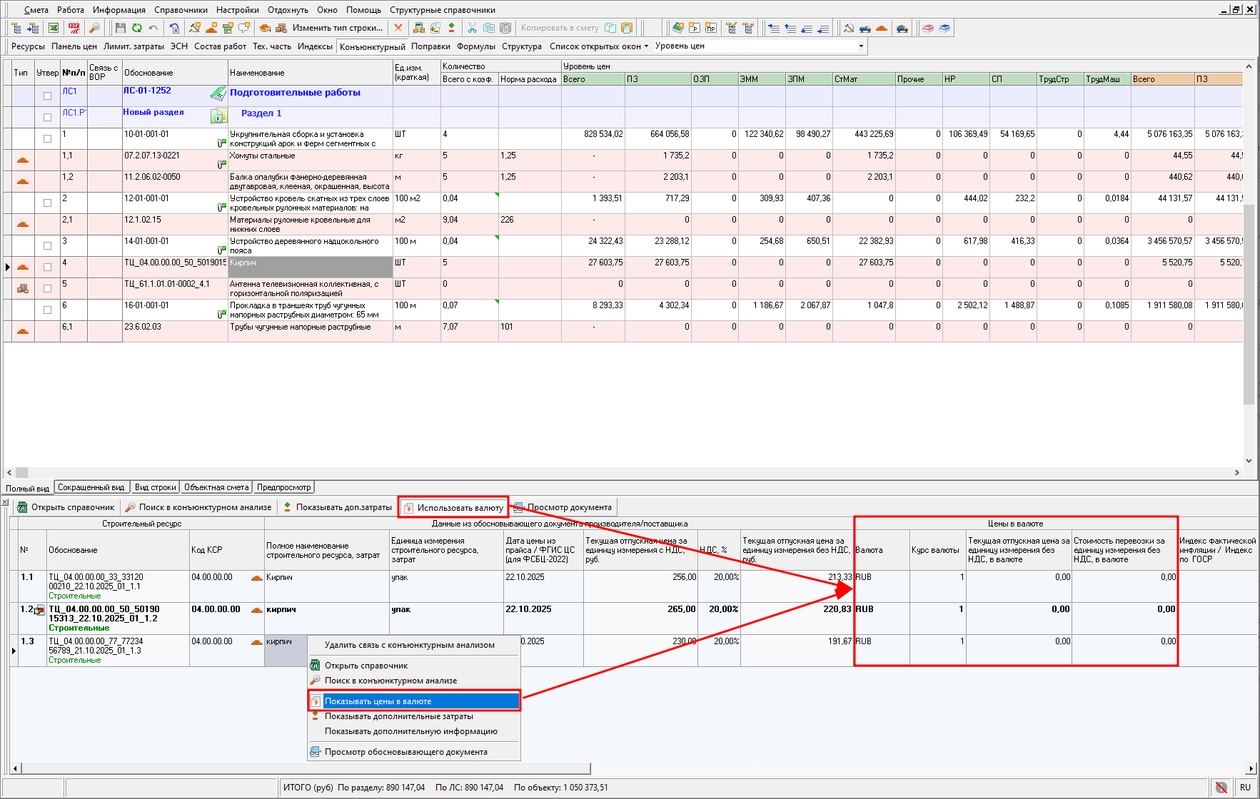

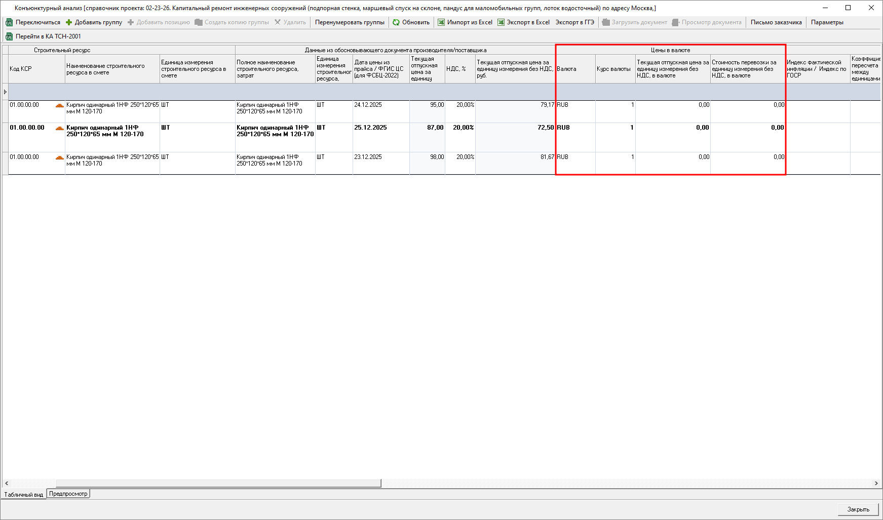

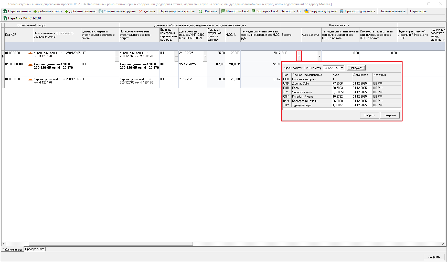

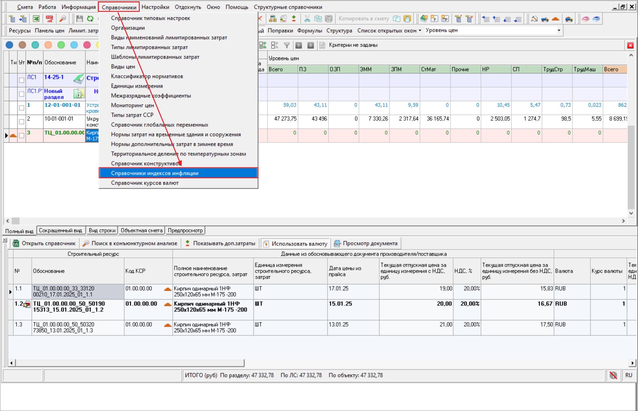

Для отображения цены поставщика/производителя в валюте нужно переключить вид панели Конъюнктурный анализ, нажав "Использовать валюту" либо в контекстном меню - "Показывать цены в валюте"
Smeta.RU Показывать цены в валюте для строк конъюнктурного анализа

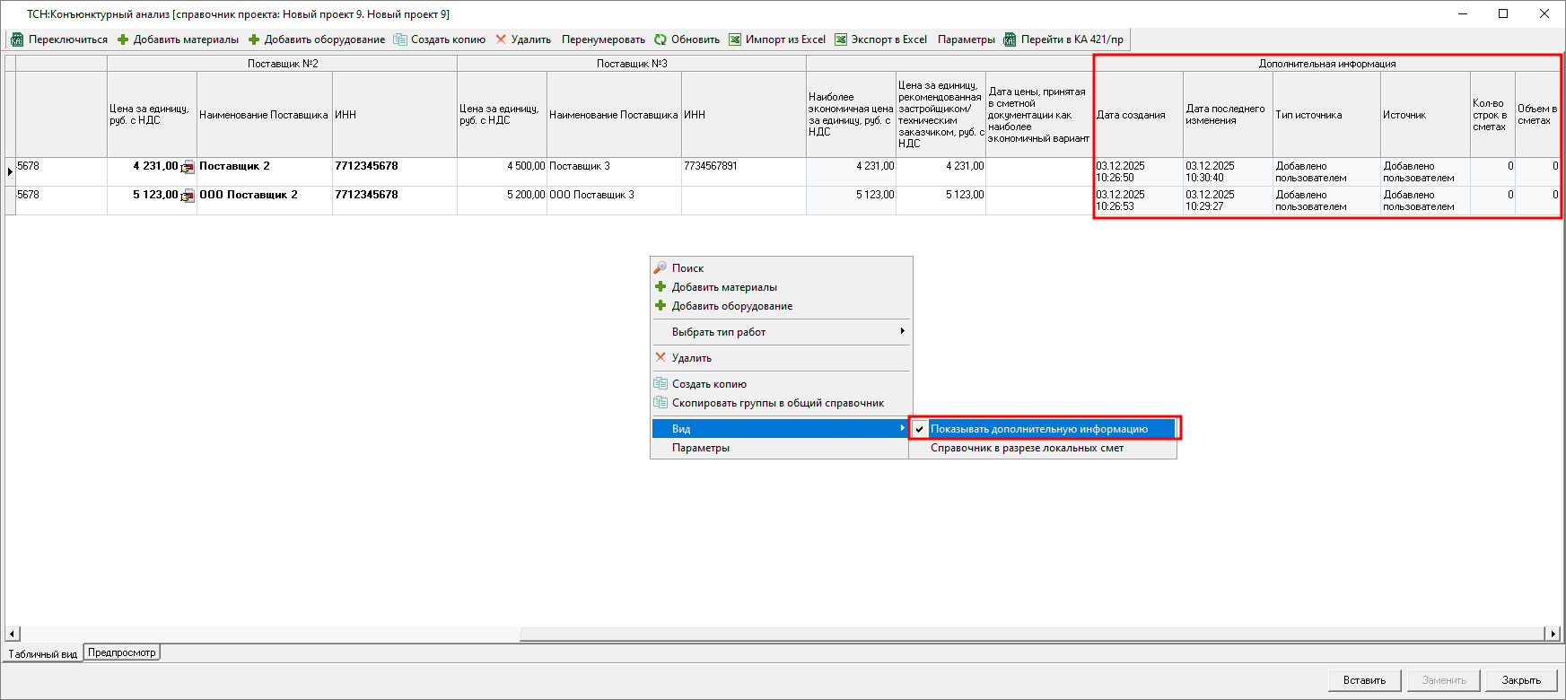

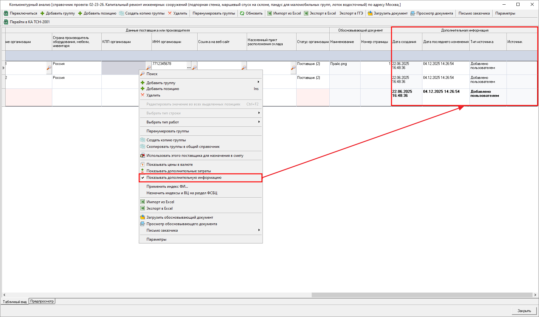

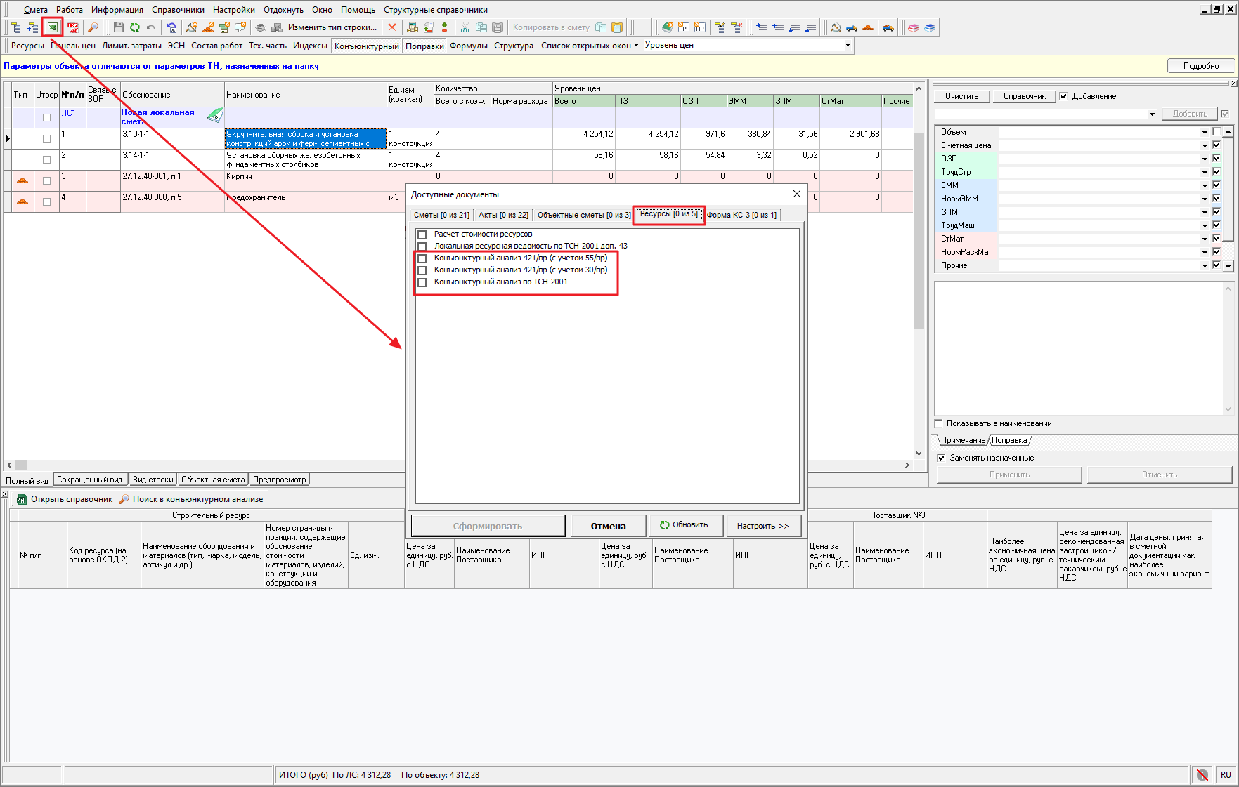

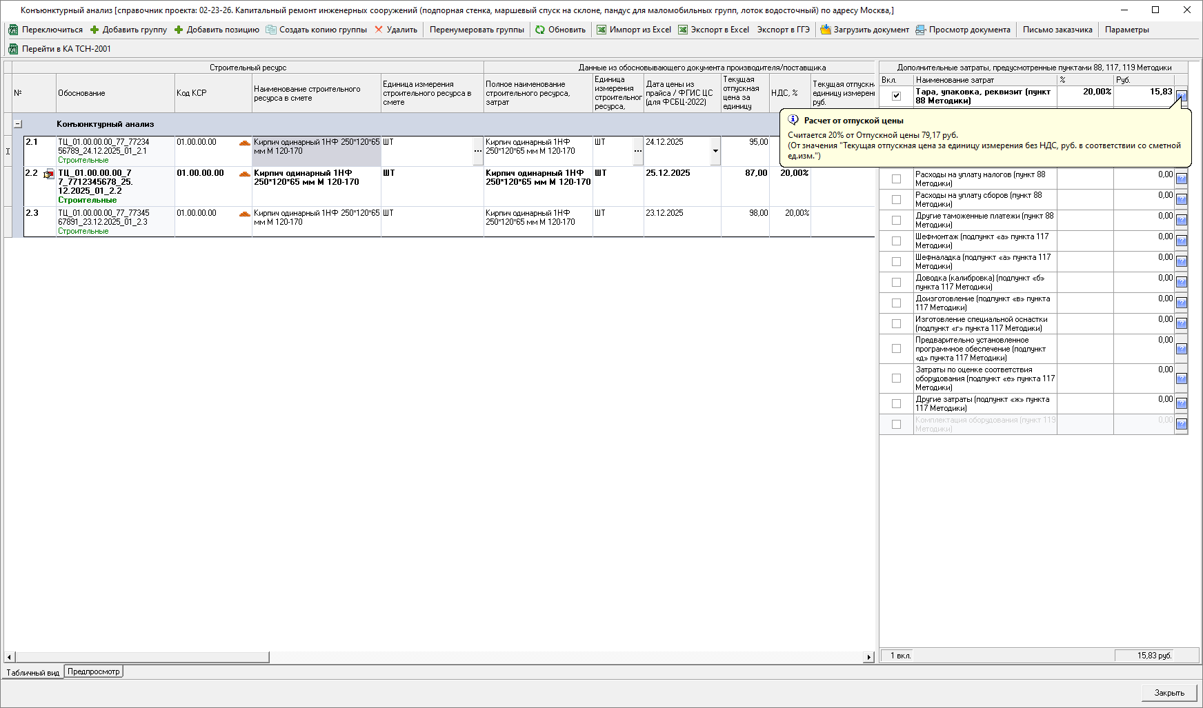

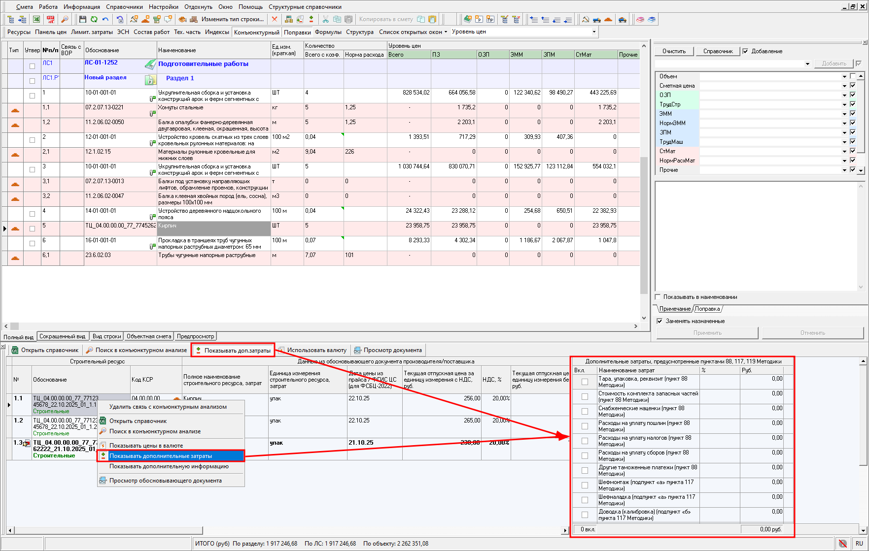

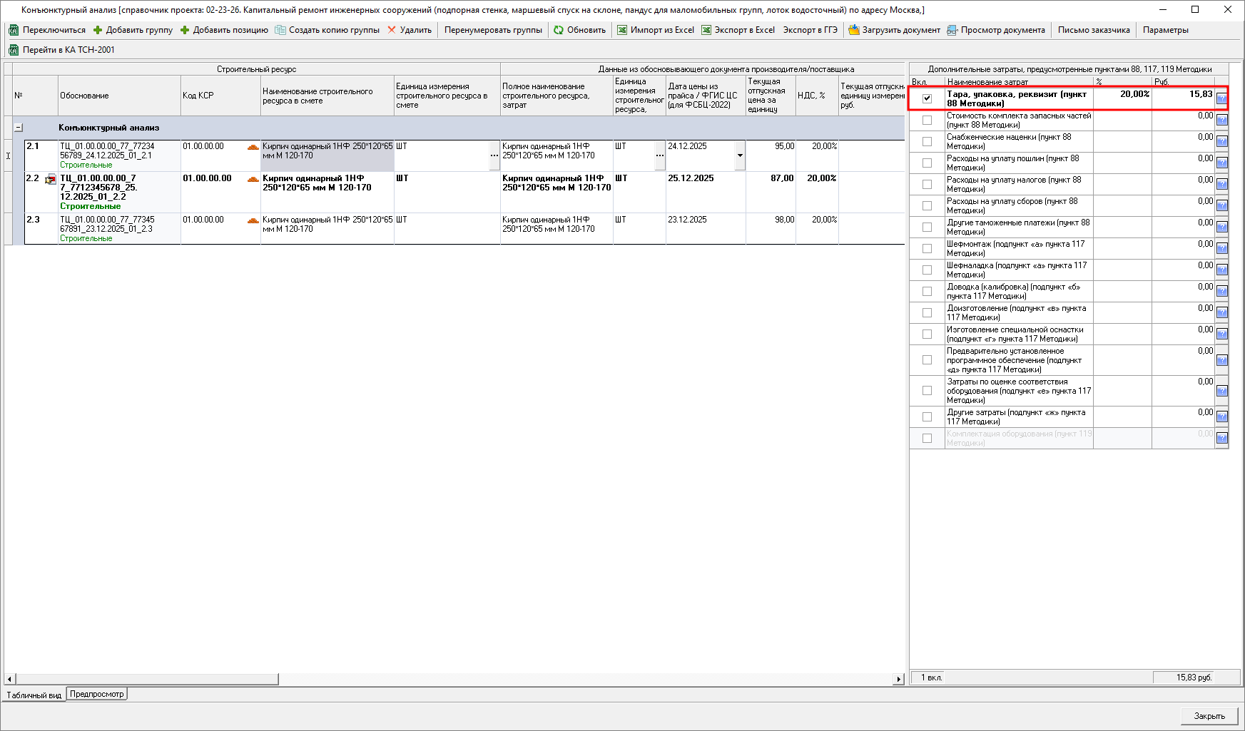

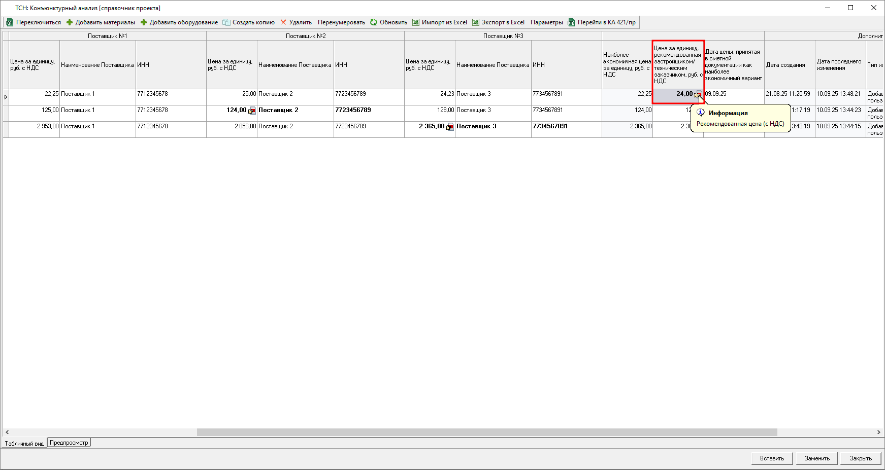

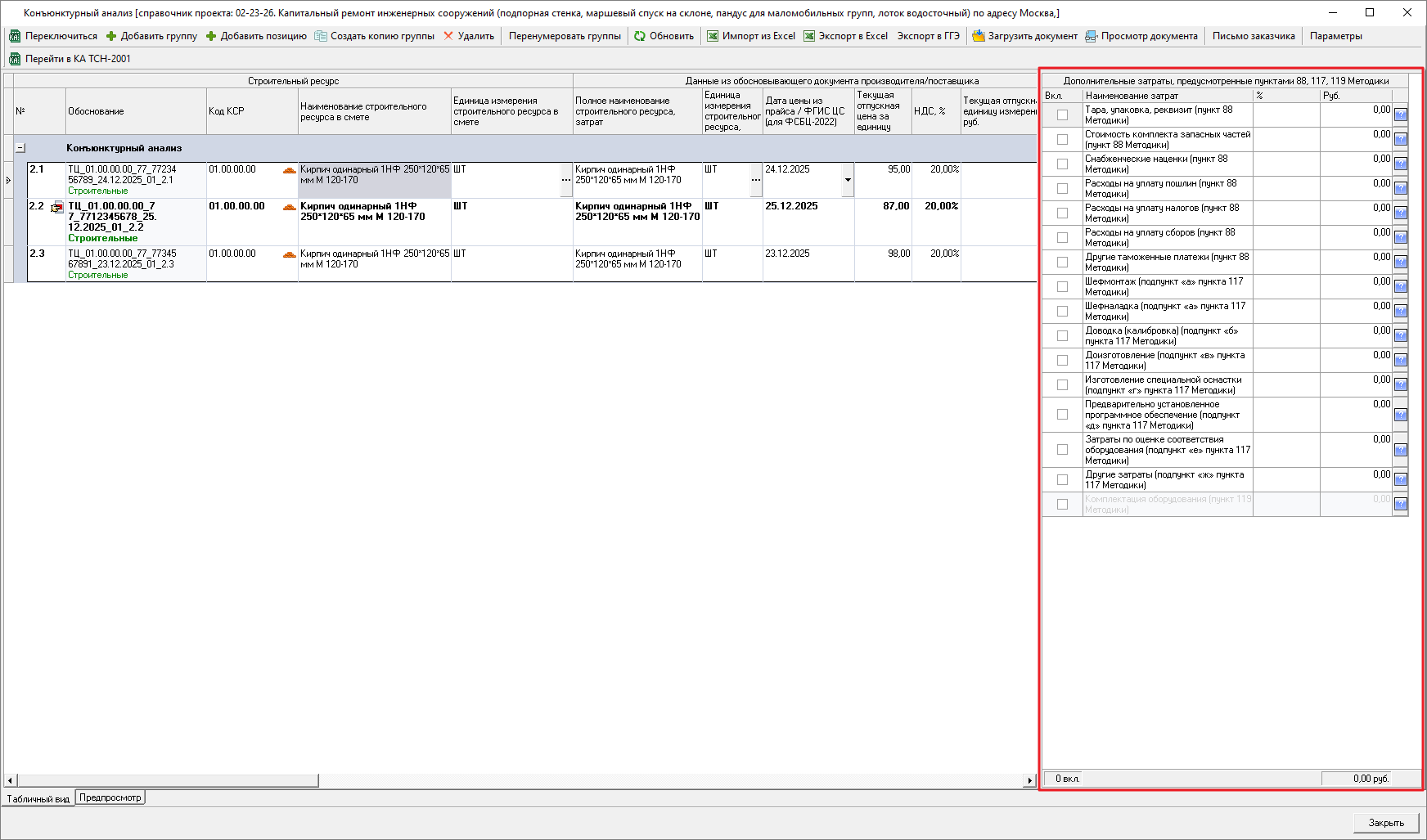

Для отображения окна дополнительных затрат, предусмотренных п. 88, 117,119 Методики нужно переключить вид панели Конъюнктурный анализ, нажав "Показывать доп. затраты" либо в контекстном меню выбрать "Показывать дополнительные затраты"
Smeta.RU Показать дополнительные затраты в панели конъюнктурный анализ

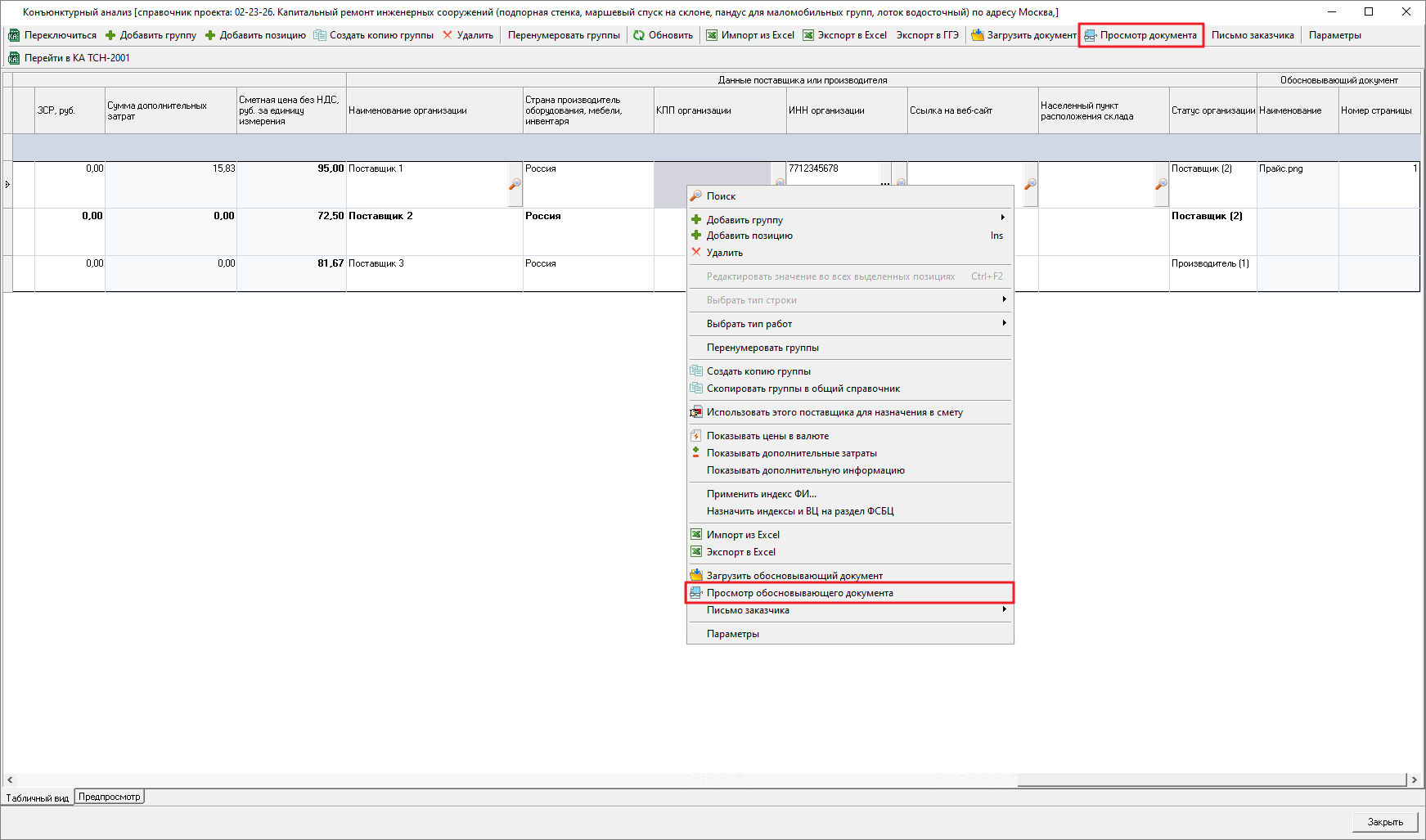

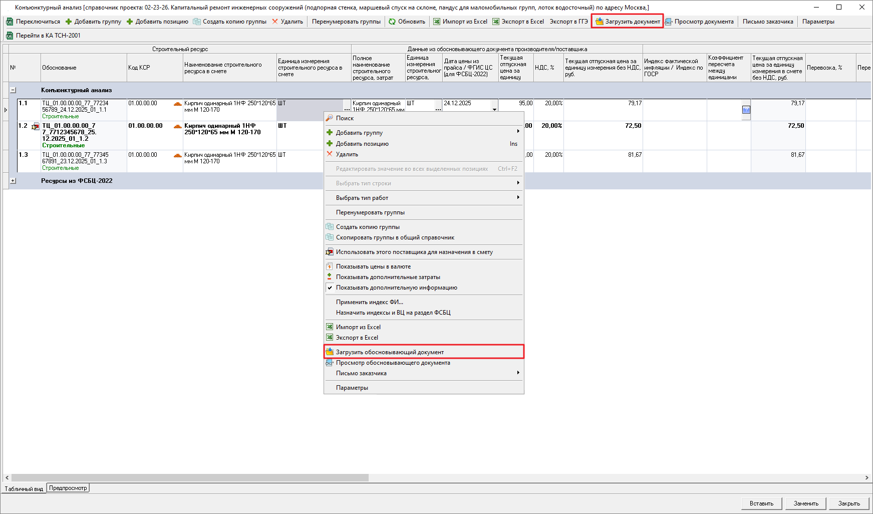

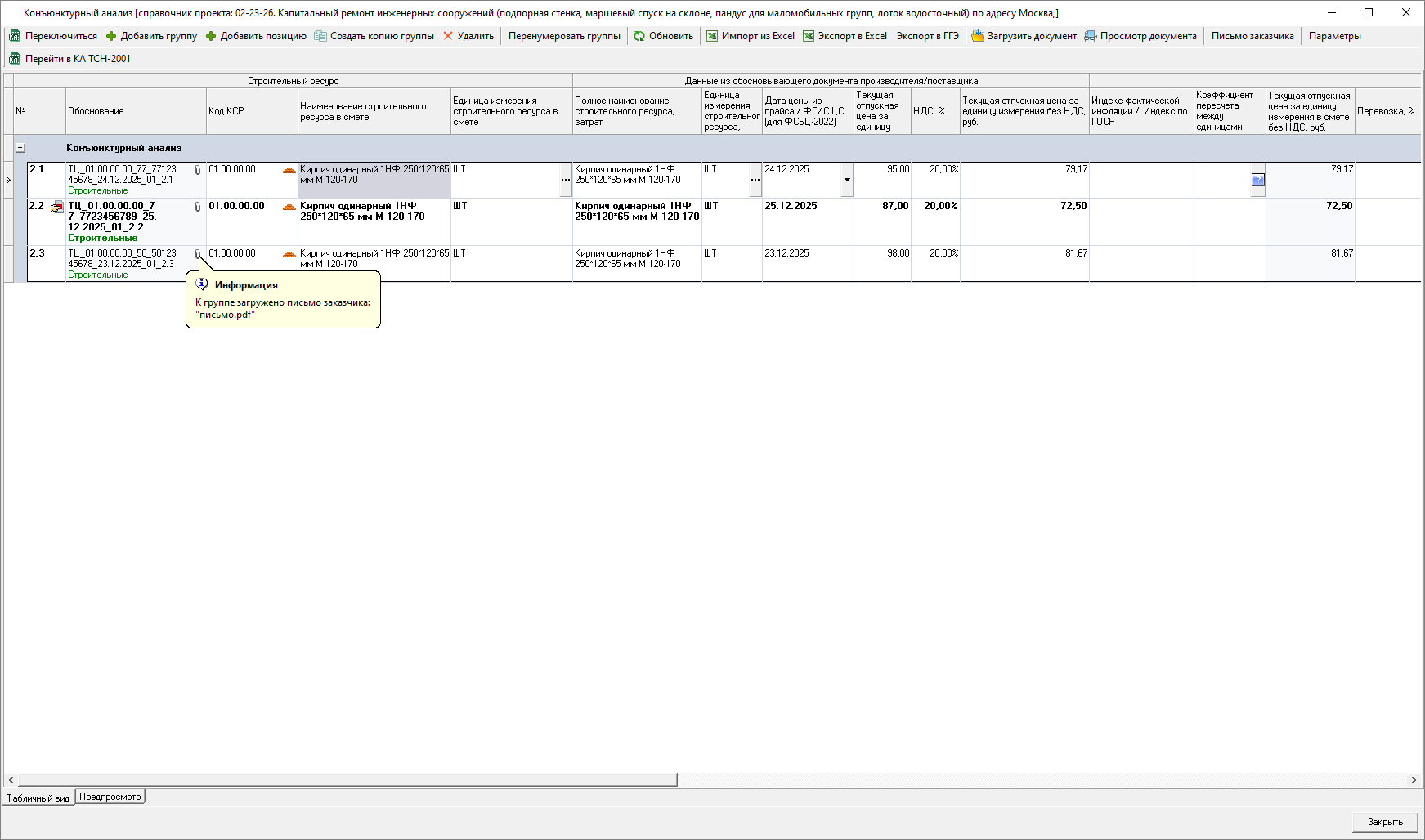

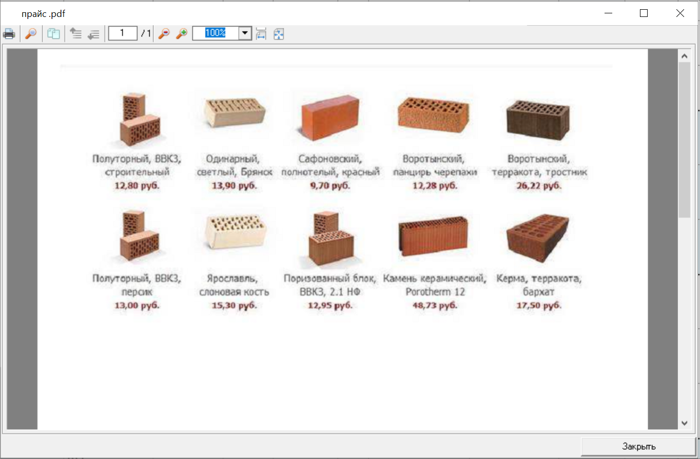

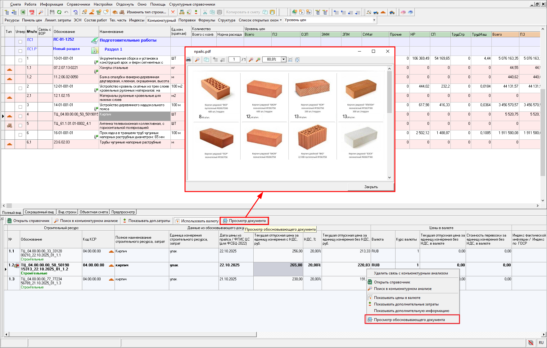

Для просмотра ранее загруженного обосновывающего документа по позициям КА необходимо нажать на панели Конъюнктурного анализа "Просмотр документа", либо в контекстном меню - "Просмотр обосновывающего документа"
Smeta.RU Просмотр обосновывающих документов по строкам конъюнктурного анализа

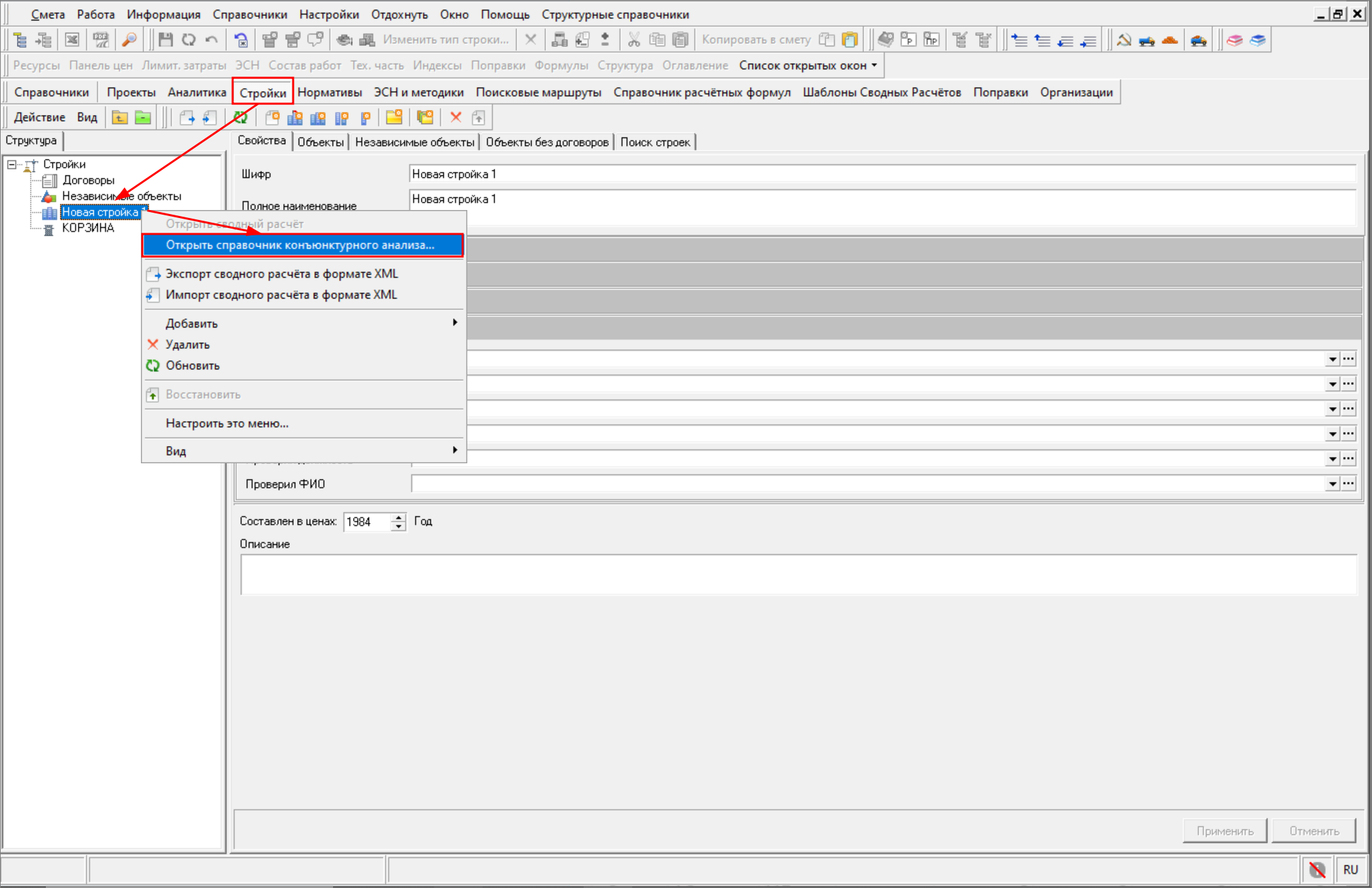

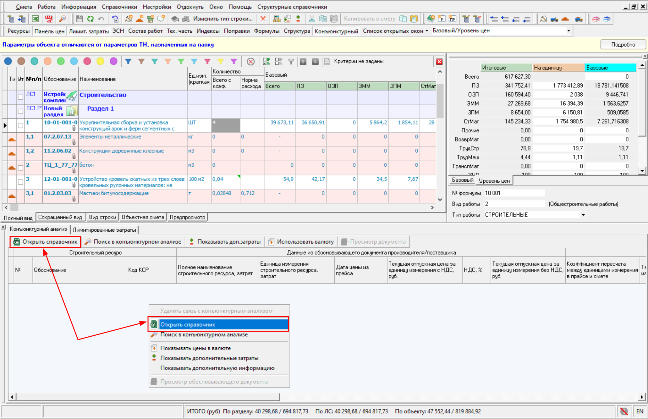

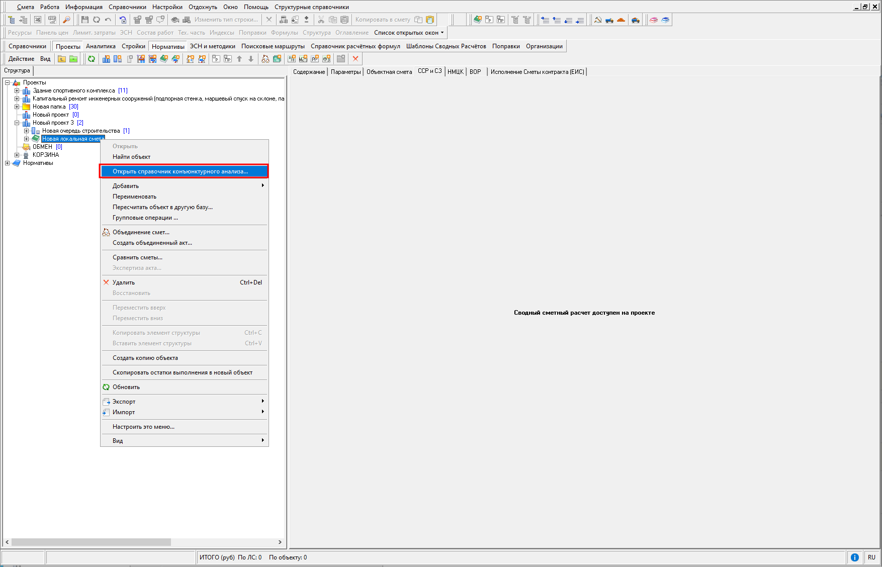

Открыть справочник конъюнктурного анализа можно из контекстного меню любого узла сметной документации, за исключением Папки и Корзины
Smeta.RU Открытие справочника конъюнктурного анализа из структуры проекта
Или в справочнике Стройки на узле Стройки в контекстном меню - "Открыть справочник конъюнктурного анализа..."
Smeta.RU Открытие справочника конъюнктурного анализа из узла стройки
Находясь в открытой смете, можно открыть справочник через контекстное меню панели Конъюнктурный анализ - "Открыть справочник"
Smeta.RU Открыть справочник конъюнктурного анализа из панели конъюнктурный анализ

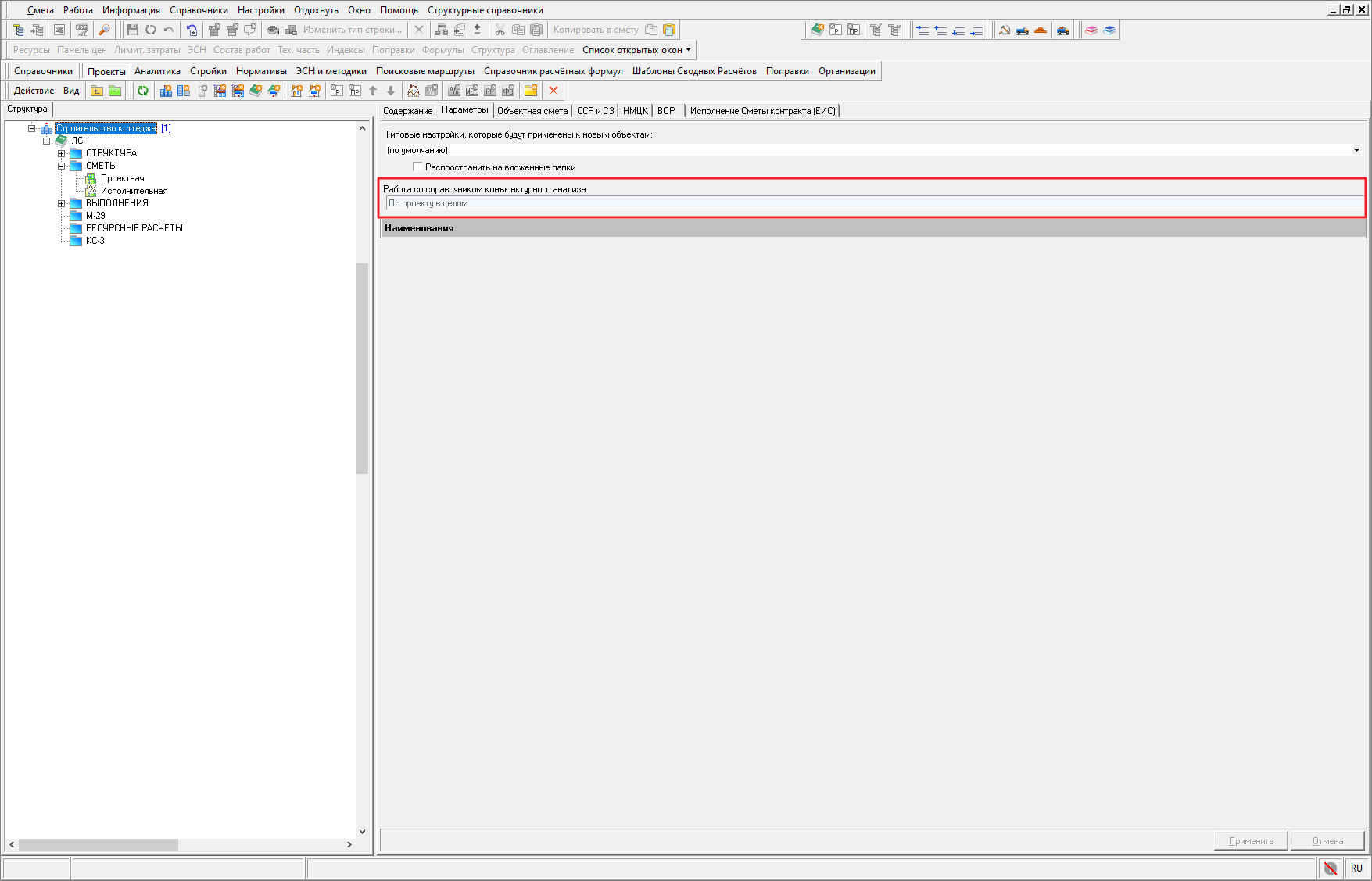

Разделение справочника проекта по объектам строительства
В параметрах элемента структуры проект есть возможность переключения режима справочника конъюнктурного анализа с "по проекту в целом" на "по объектам строительства".
При этом:
  • Группы из справочника по проекту копируются в справочники объектов строительства.
  • Копируются только группы, используемые в локальных сметах объектов строительства.
  • Сохраняется связь скопированных групп со строками локальных смет
Smeta.RU Разделение справочника проекта на справочник по объектам
Выбор режима доступен только для учетной записи Администратор.
Переключение режима конъюнктурного анализа необратимо. Перед переносом данных выдается предупреждение о копировании групп в объекты строительства и сохранении связей со сметами. Неиспользуемые группы останутся в проекте. Требуется подтверждение операции.
Переключение режима конъюнктурного анализа недоступно при наличии ресурсов в сметах, которые утверждены или редактируются другим пользователем в данный момент.

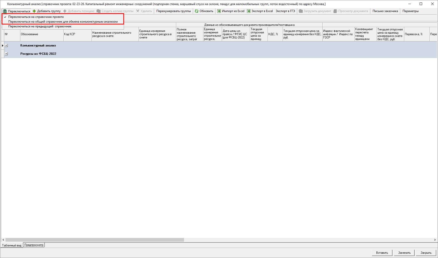

Переключение между справочниками
В справочнике конъюнктурного анализа есть возможность переключения между текущим справочником, общим справочником для обмена и обратно, для этого необходимо нажать на панели инструментов "Переключиться" и выбрать справочник
Smeta.RU Переключение между справочниками

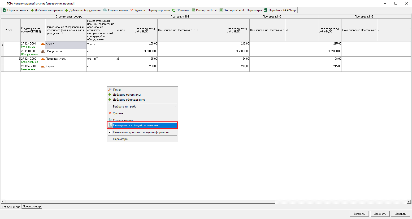

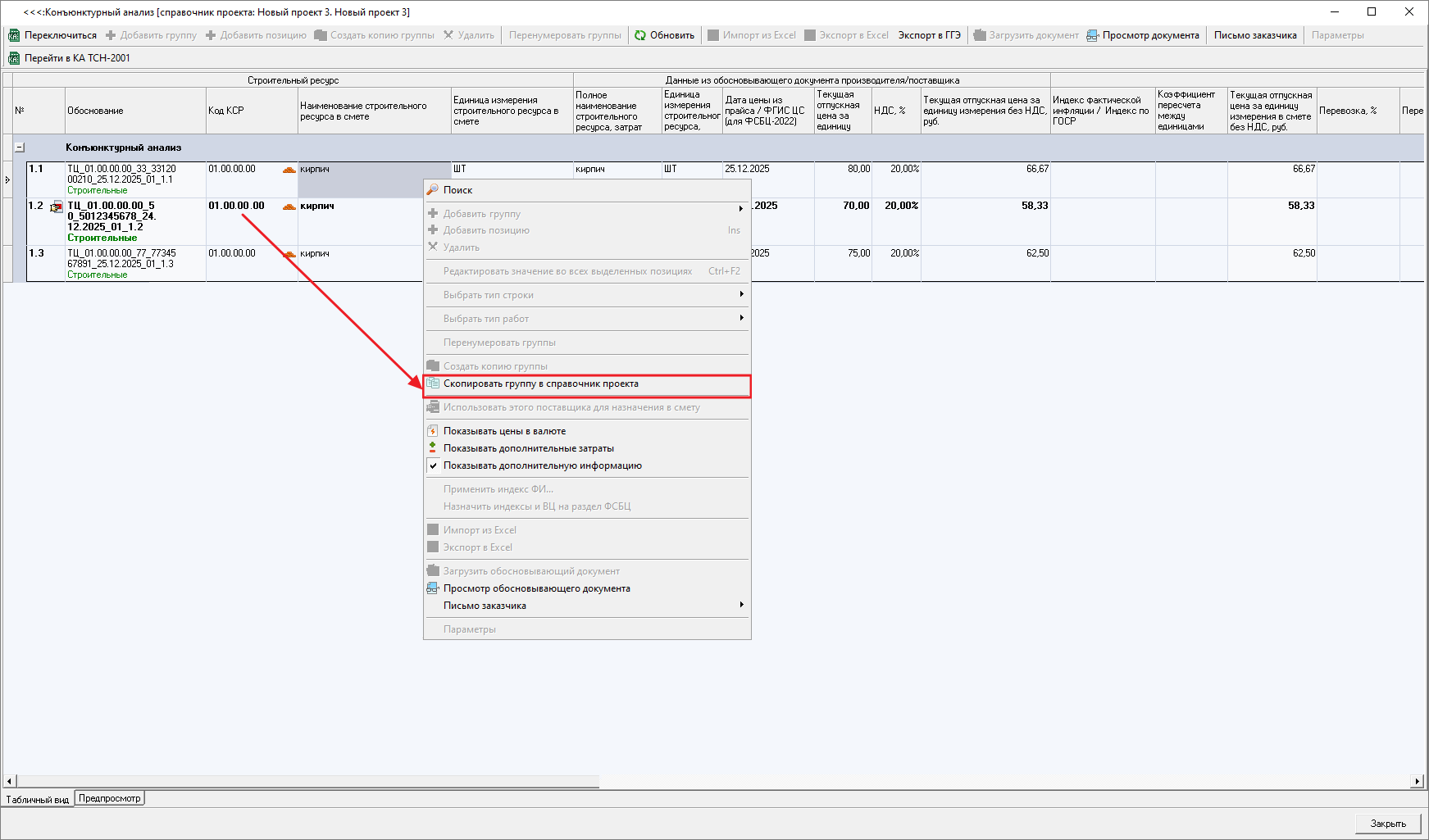

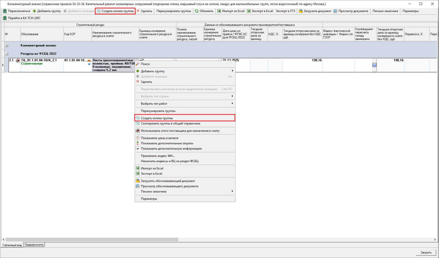

Общий справочник для обмена конъюнктурным анализом предусмотрен для копирования данных между справочниками и имеет ограниченный функционал: копирование строк в другой открытый справочник и удаление строк.

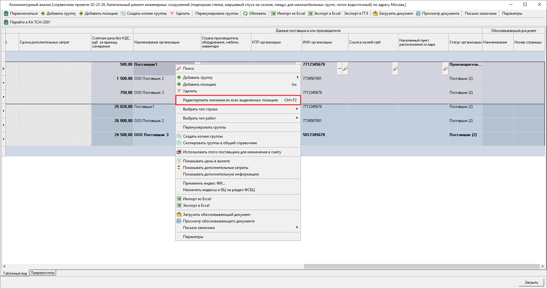

Для копирования строк в справочник обмена выберите строку (группу строк), нажмите правой кнопкой мыши и выберите "Скопировать в общий справочник"
Smeta.RU Копирование строк из текущего справочника в справочник обмена

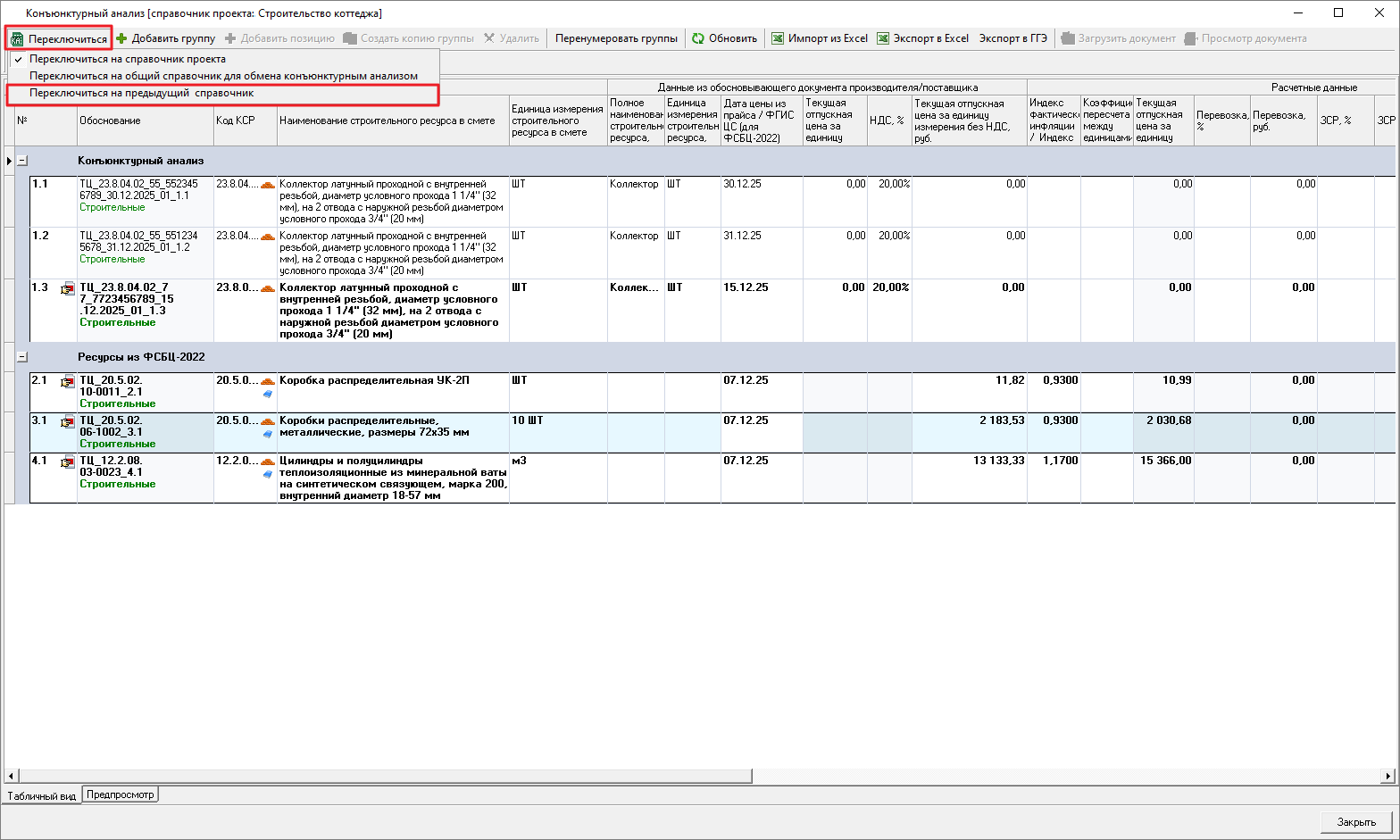

В справочнике конъюнктурного анализа по 421/пр доступно так же переключение на предыдущий справочник для копирования групп строк в текущий открытый справочник
Smeta.RU Переключение на предыдущий справочник конъюнктурного анализа
Переключение на предыдущий справочник доступно только из справочника конъюнктурного анализа объекта строительства\проекта и при наличии открытого предыдущего справочника из структуры дерева смет.
Добавление новых строк и редактирование существующих в режиме открытого предыдущего справочника не предусмотрено.
Для копирования групп строк в открытый справочник выделите группу строк и нажмите правой кнопкой мыши - "Скопировать группу в открытый справочник"
Smeta.RU Предыдущий справочник конъюнктурного анализа, копирование групп строк в открытый справочник

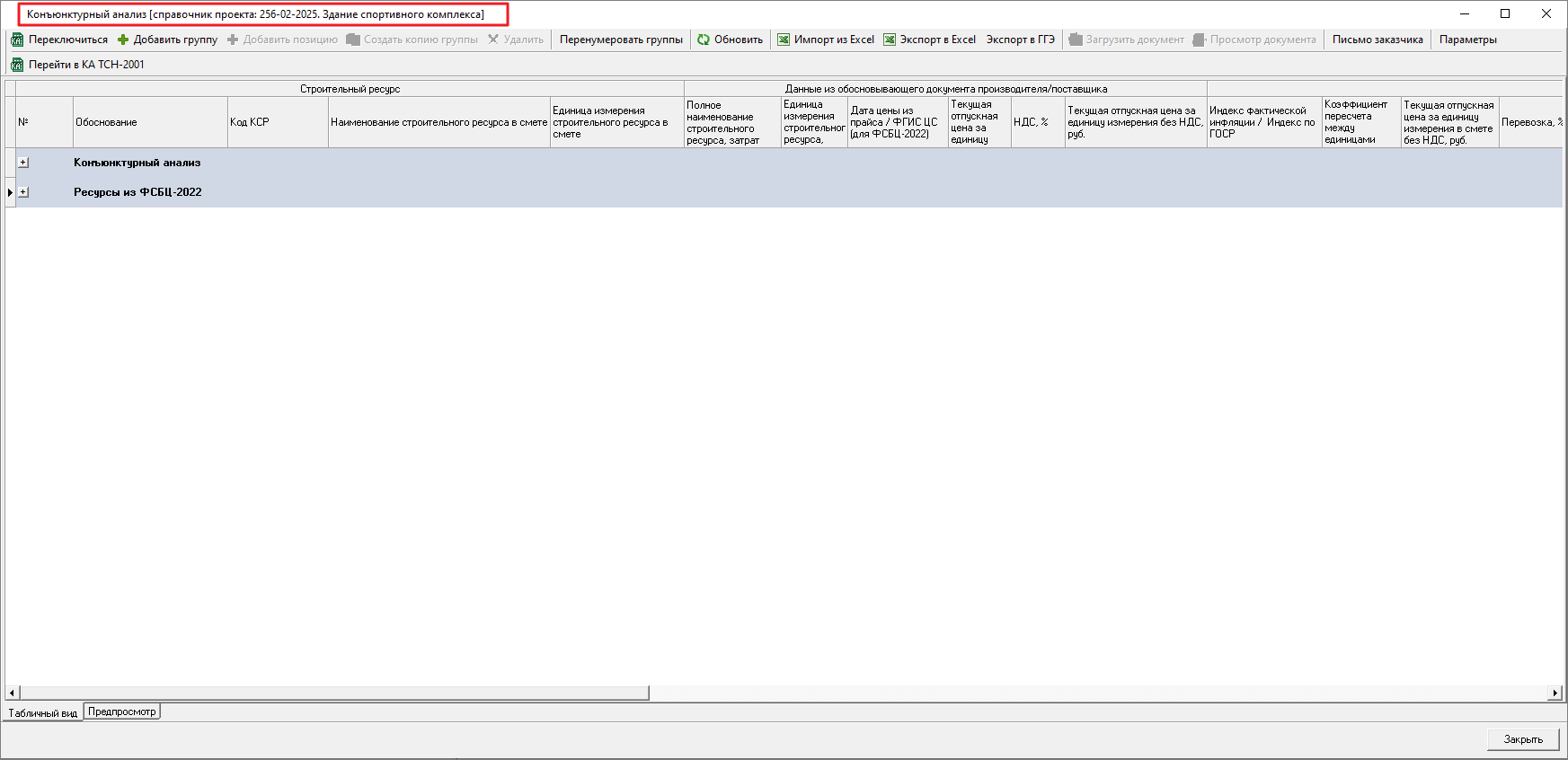

В заголовке окна справочника указано, какой справочник открыт
Smeta.RU Заголовок справочника конъюнктурного анализа

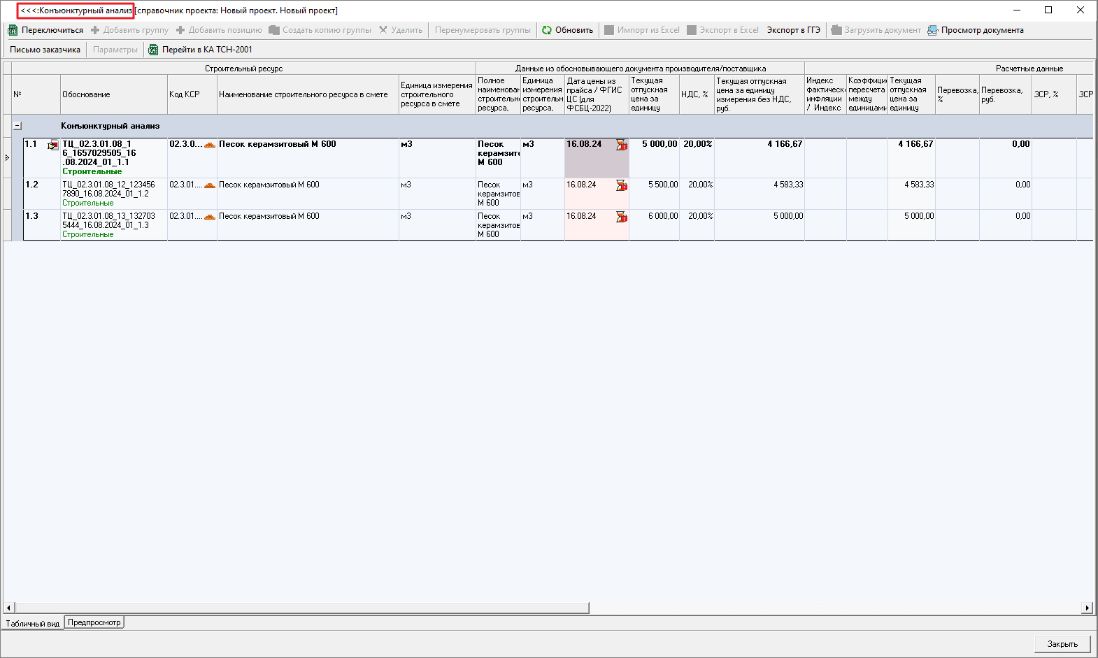

Открытый предыдущий справочник имеет индикацию в заголовке окна справочника в виде <<<
Smeta.RU Индикация заголовка открытого предыдущего справочника конъюнктурного анализа

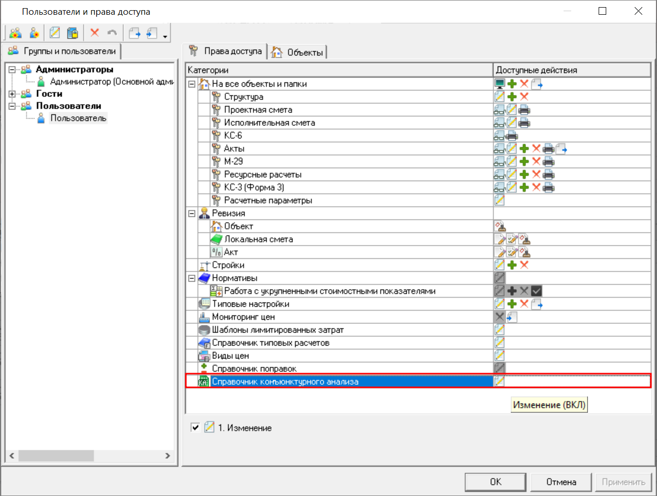

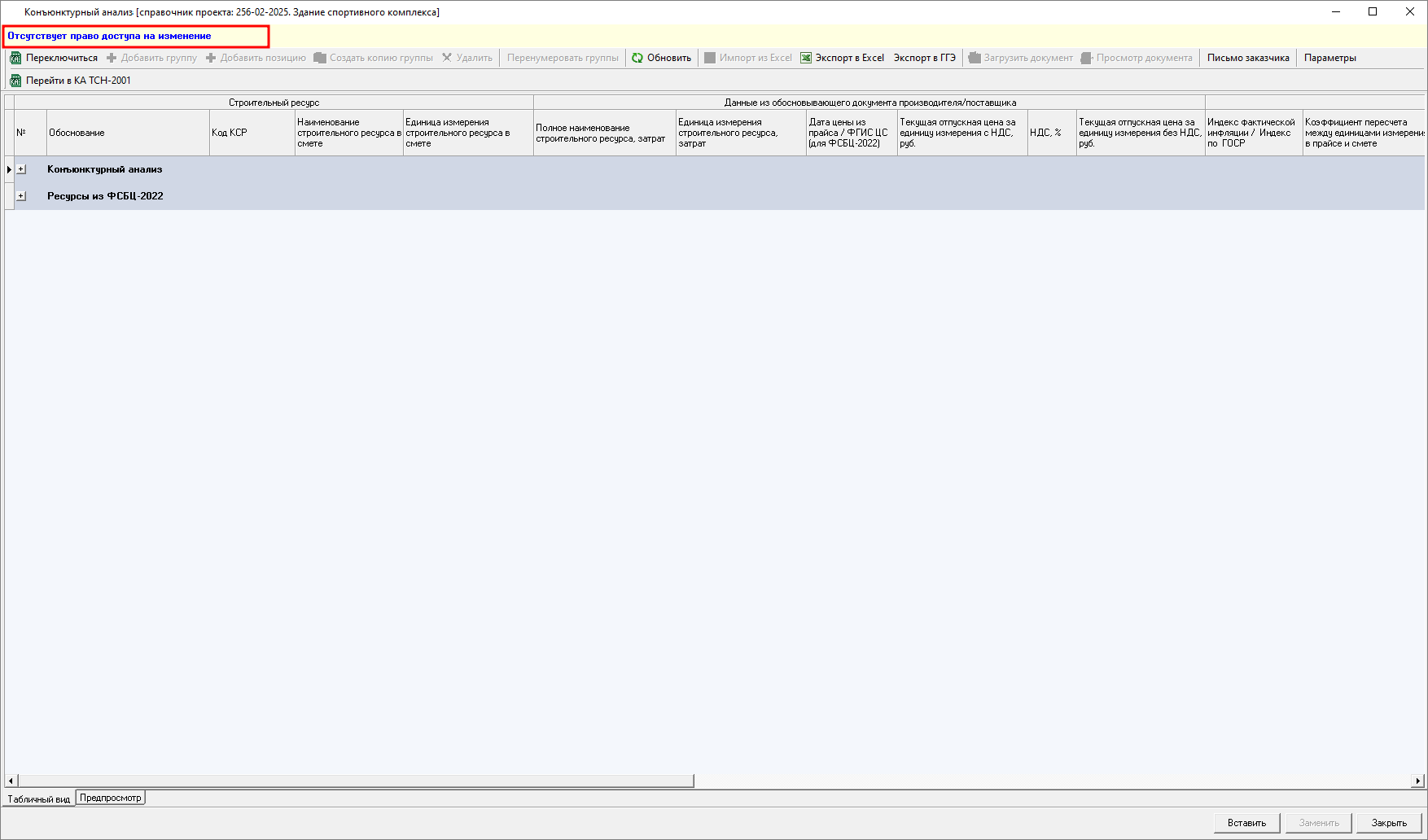

Редактирование справочника конъюнктурного анализа возможно только пользователями с правами на его изменение
Smeta.RU Настройка прав доступа на редактирование справочника конъюнктурного анализа
При отсутствии прав на внесение изменений в справочник конъюнктурного анализа будет отображено информационное сообщение: "Отсутствует право доступа на изменение"
Smeta.RU Уведомление об отсутствии прав на изменение справочника конъюнктурного анализа

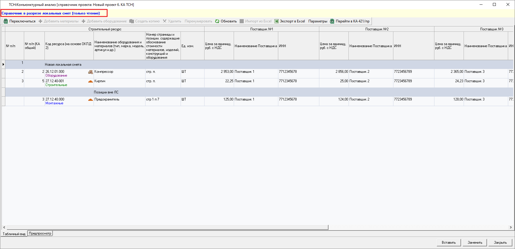

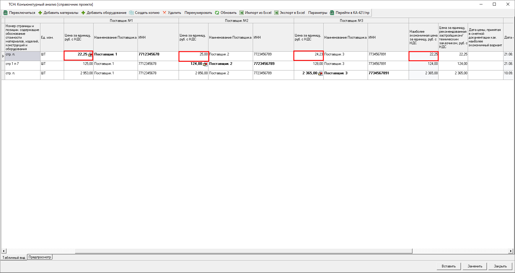

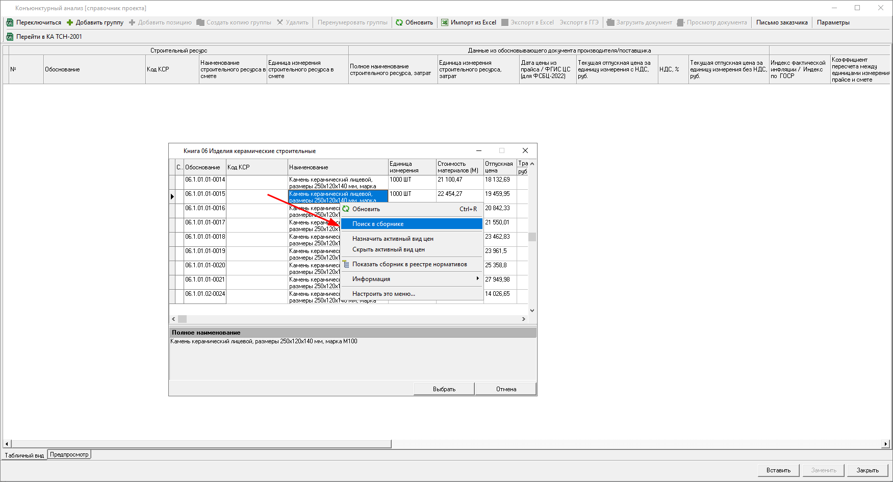

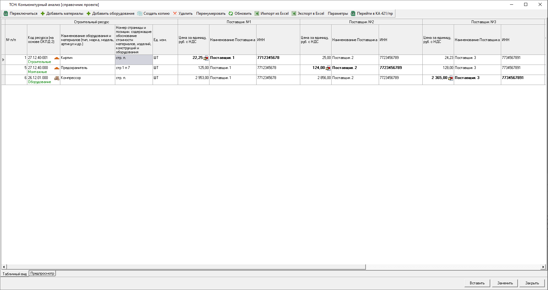

Вид справочника имеет различный вид, в зависимости от выбранной нормативной базы:
  • Вид справочника КА 421 пр
Smeta.RU Вид справочника конъюнктурного анализа по 421 пр

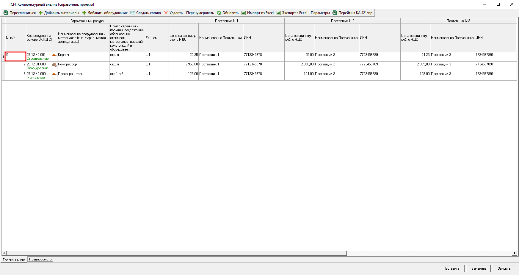

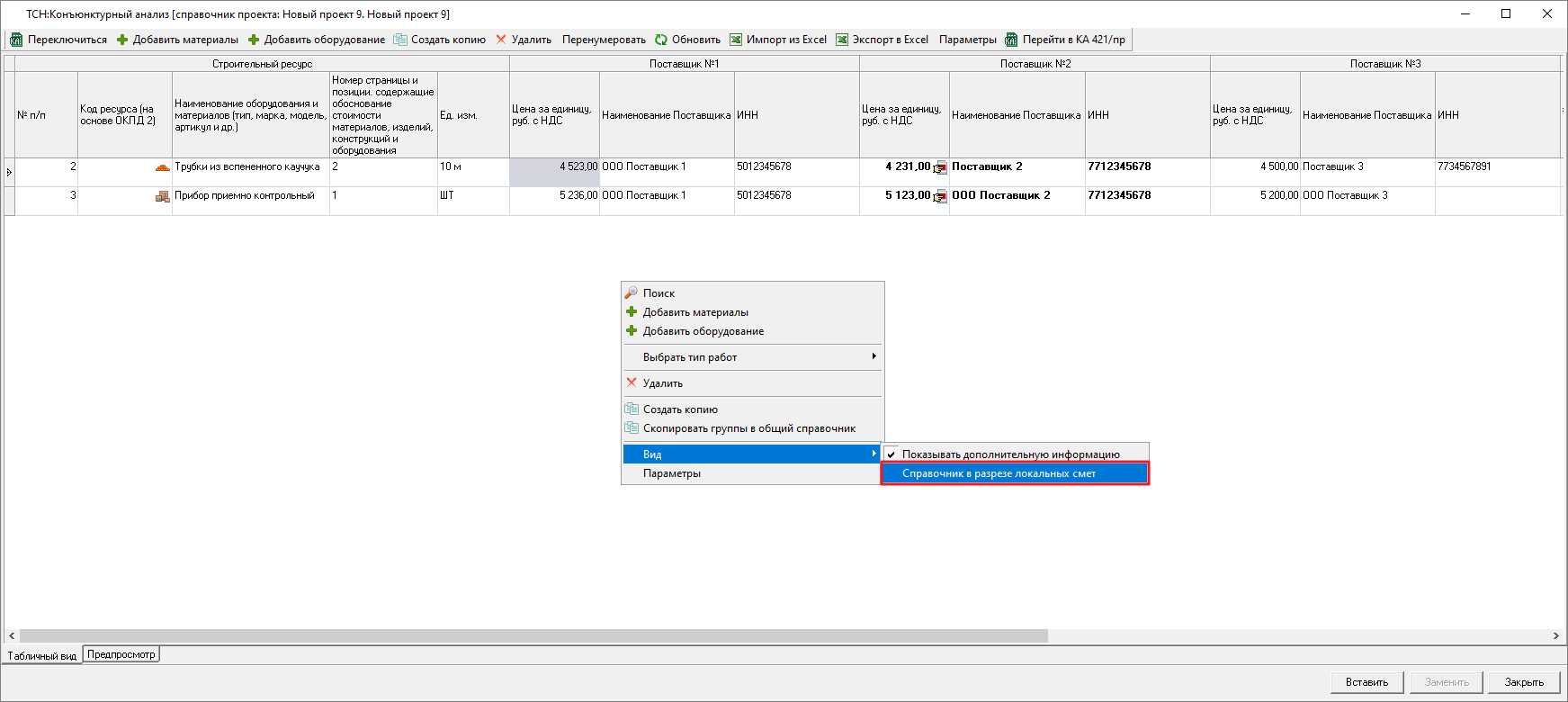

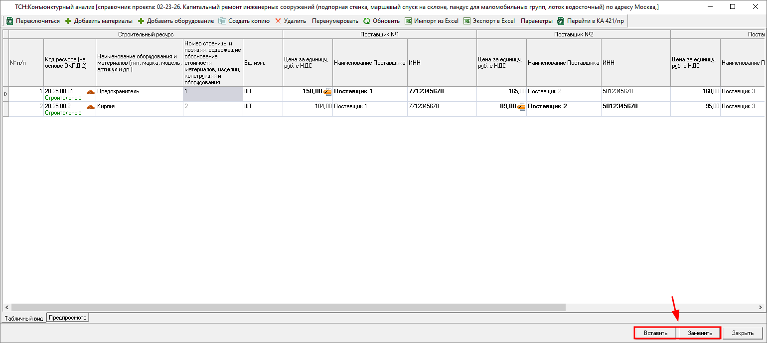

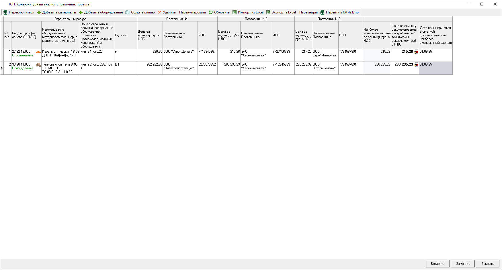

  • Вид справочника КА ТСН-2001
Smeta.RU Вид справочника конъюнктурного анализа по ТСН-2001

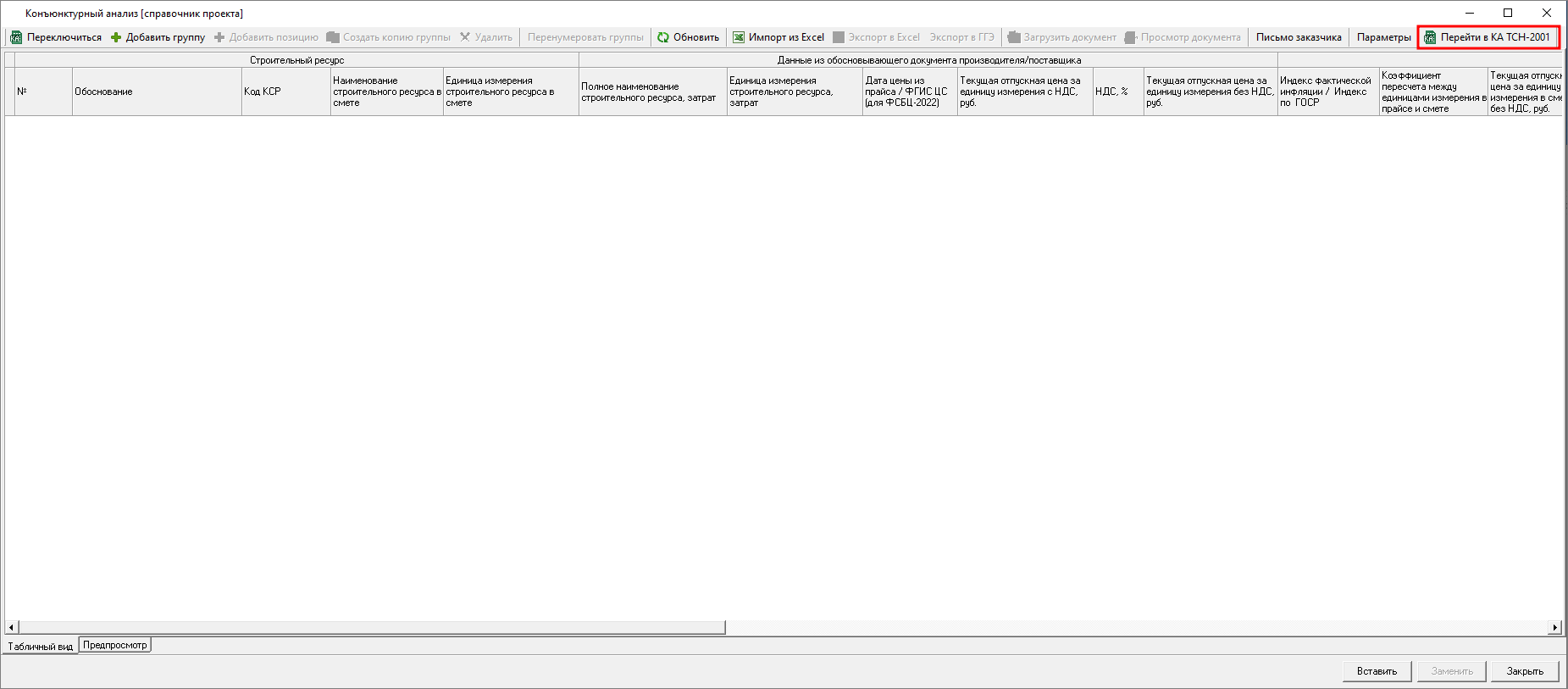

Для переключения вида отображения конъюнктурного анализа, в открытом справочнике конъюнктурного анализа на панели инструментов необходимо нажать "Перейти в КА ТСН-2001"/"Перейти в КА 421пр"
Smeta.RU Переключение вида справочника конъюнктурного анализа с ТСН-2001 на 421пр и обратно

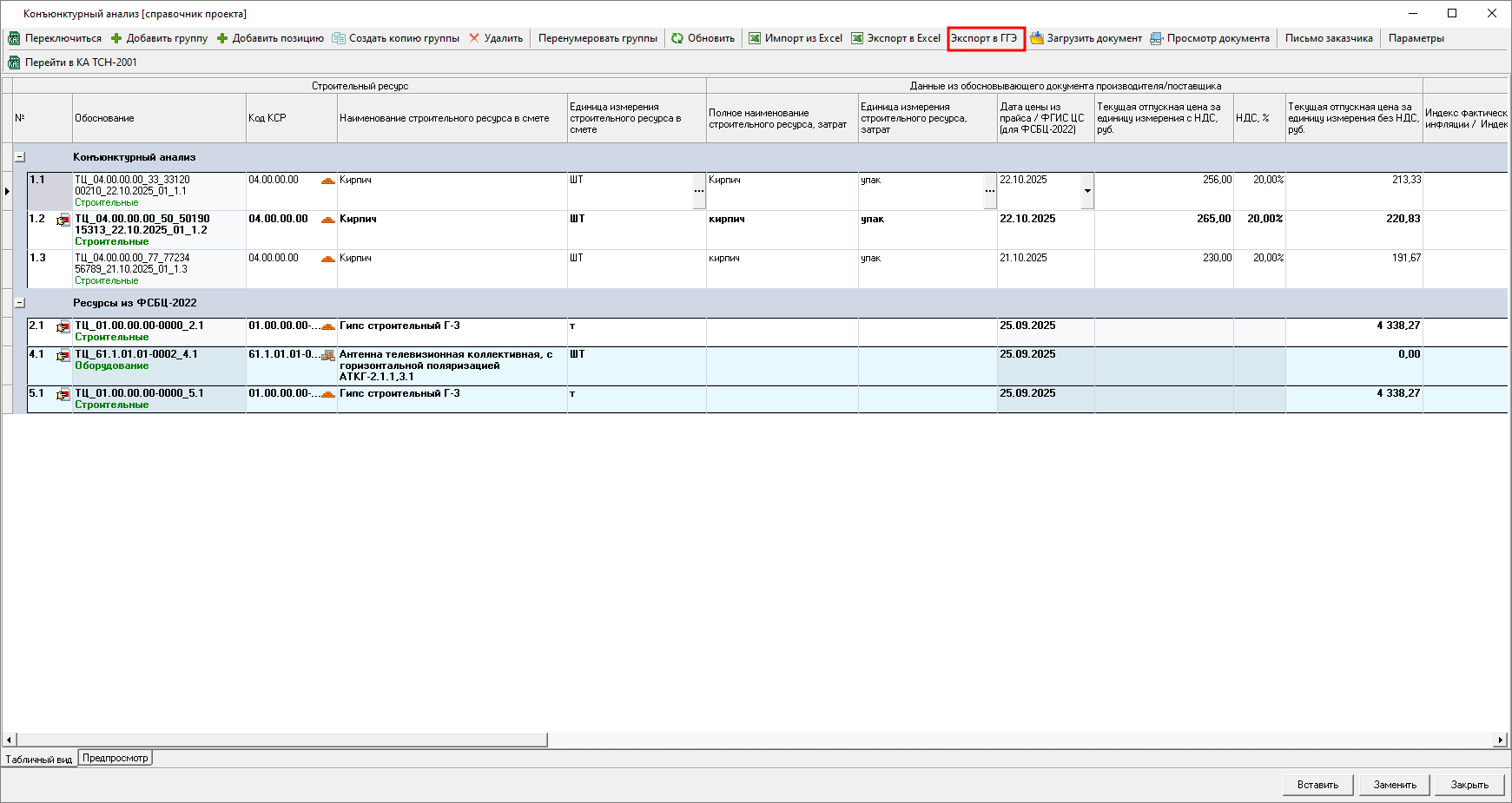

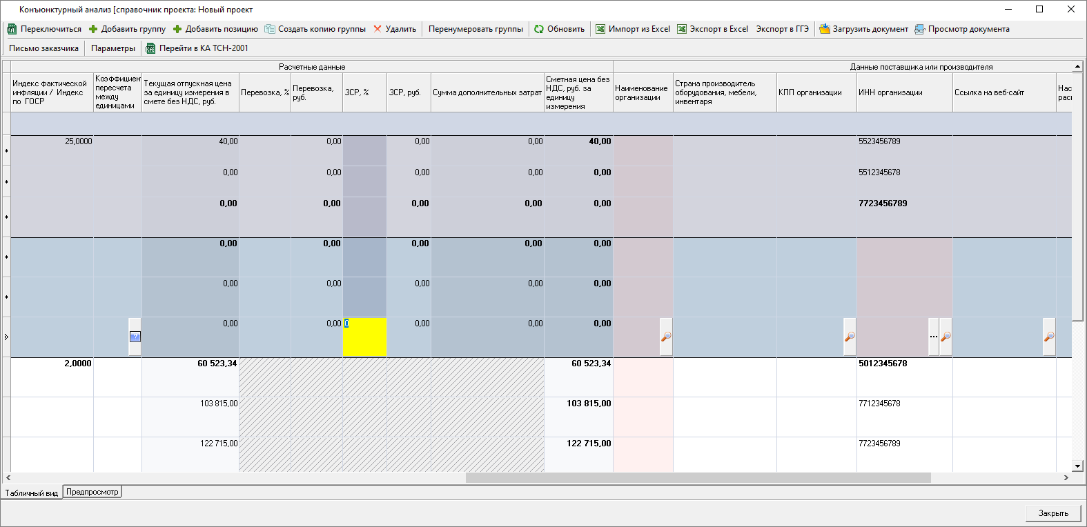

КА 421 пр
Согласно методике, утвержденной Приказом Минстроя России от 4 августа 2020 г. №421/пр (с учетом изменений 30/пр):
п. 13 "При отсутствии в ФГИС ЦС данных о сметных ценах в базисном или текущем уровне цен на отдельные материальные ресурсы и оборудование, а также сметных нормативов на отдельные виды работ и услуг допускается определение их сметной стоимости по наиболее экономичному варианту, определенному на основании сбора информации о текущих ценах (далее - конъюнктурный анализ)".
Конъюнктурный анализ применяется к работам, отсутствующим в ФСНБ и ФГИС ЦС, например: специализированные подрядные услуги (геодезические изыскания, авторский надзор, экологический мониторинг), монтаж нестандартного оборудования (системы "умный дом", уникальные конструкции без аналогов в ФГИС ЦС).

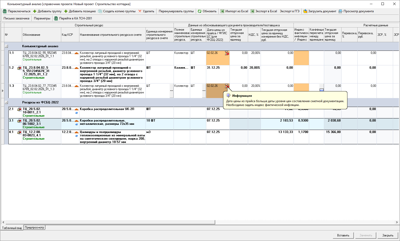

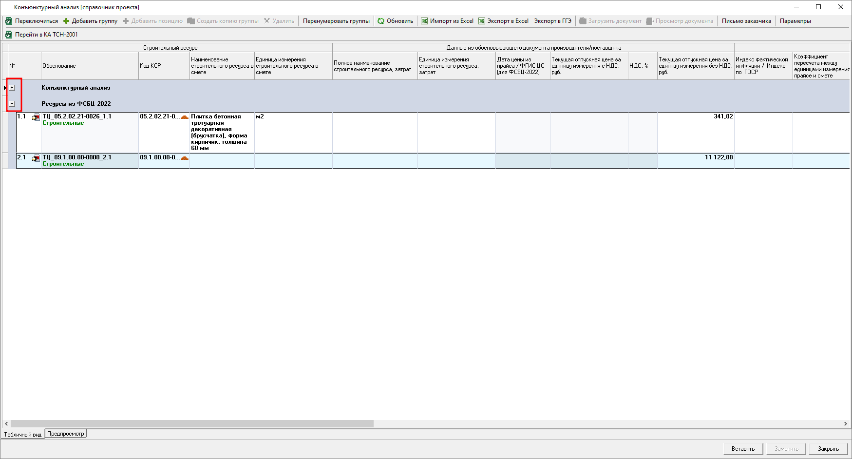

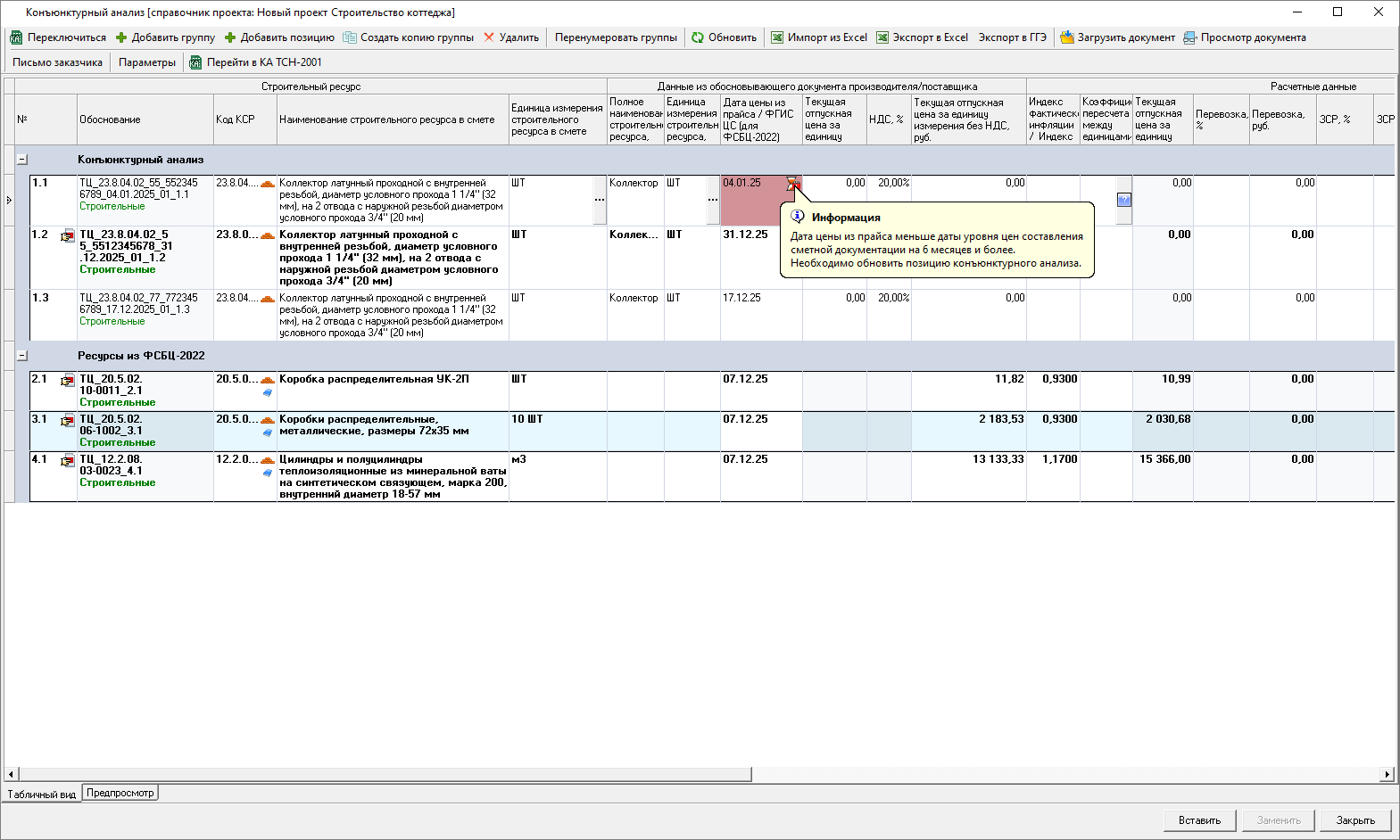

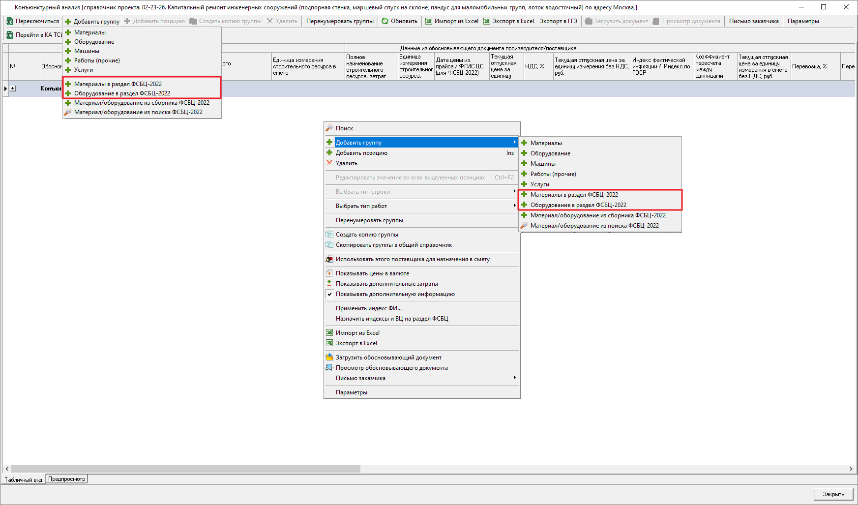

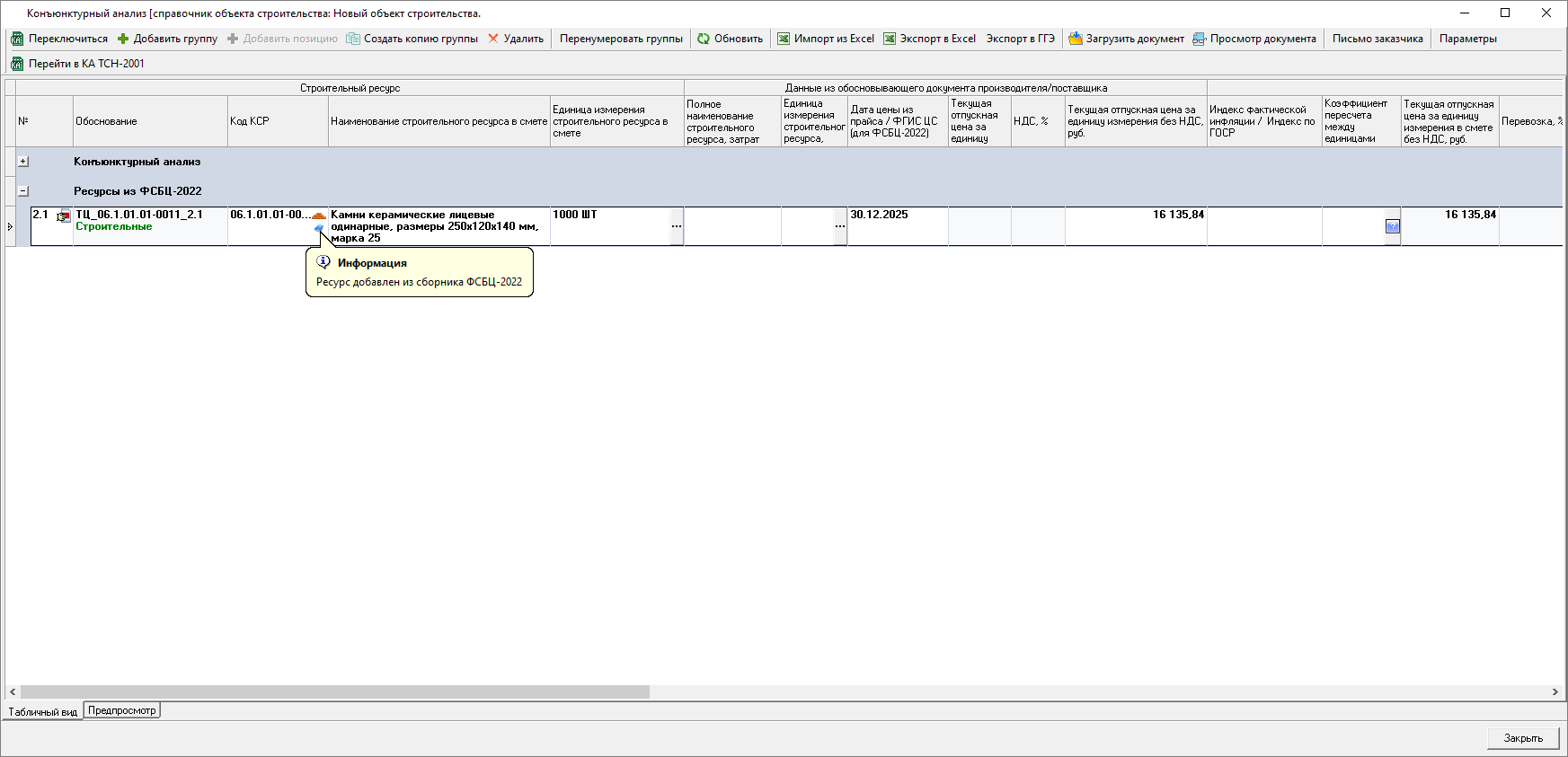

Справочник конъюнктурного анализа разделен на разделы:
  • Раздел "Конъюнктурный анализ" - для данных по коммерческим предложениям.

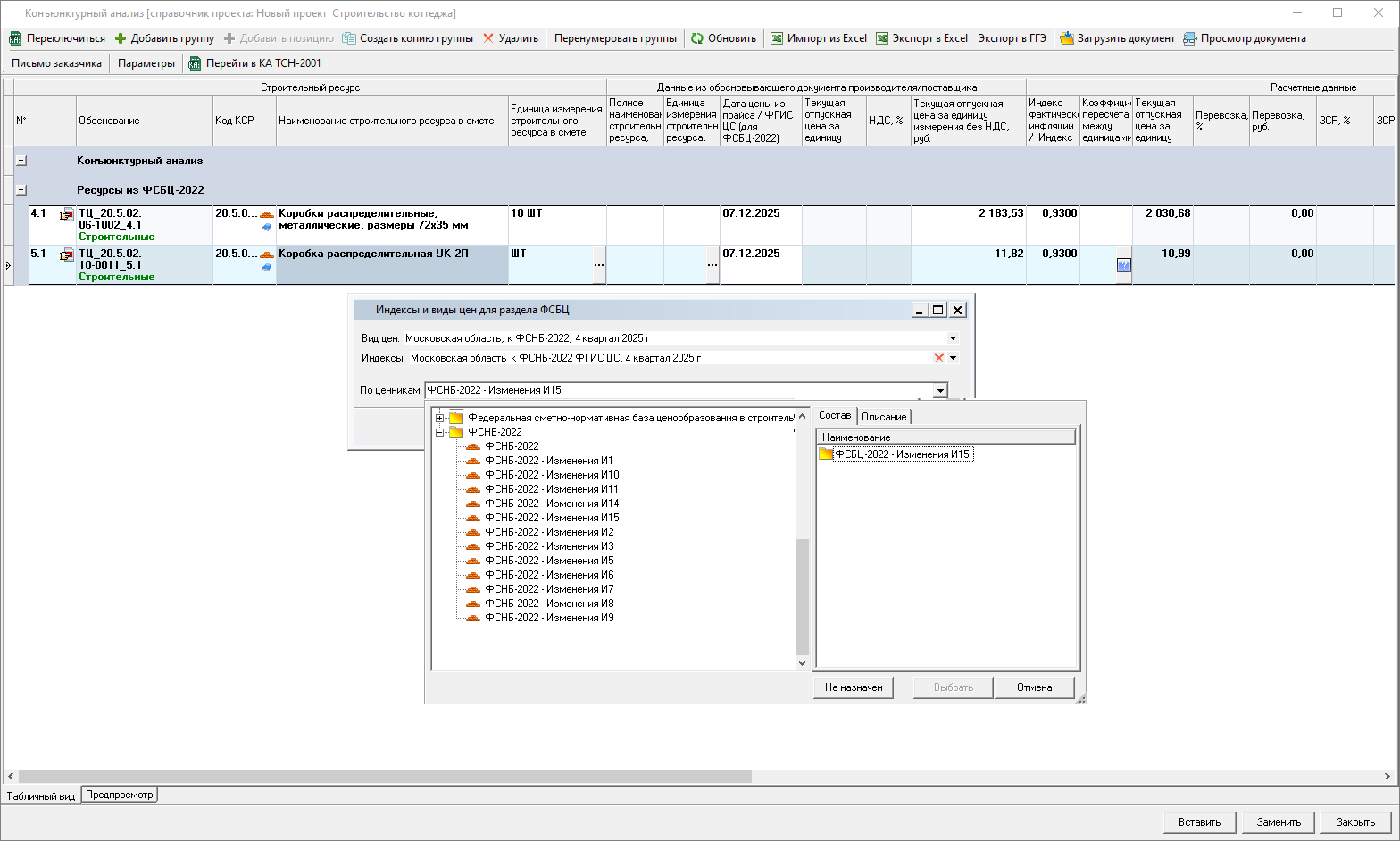

  • Раздел "Ресурсы из ФСБЦ-2022" - для материалов и оборудования из ФСБЦ - 2022.
Разделы доступны для просмотра если в них содержатся соответствующие строки
Smeta.RU Разделы в справочнике конъюнктурного анализа 421пр

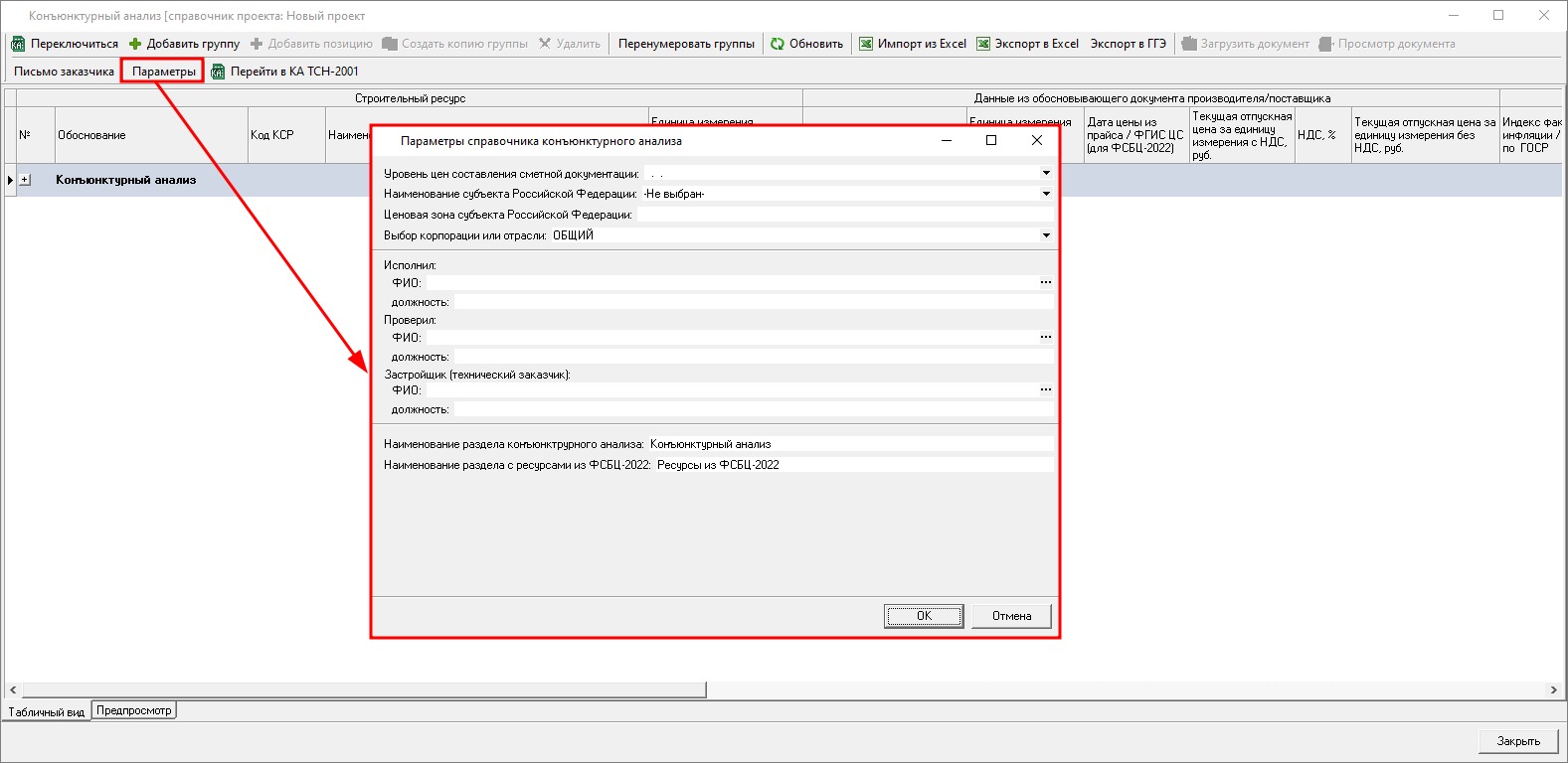

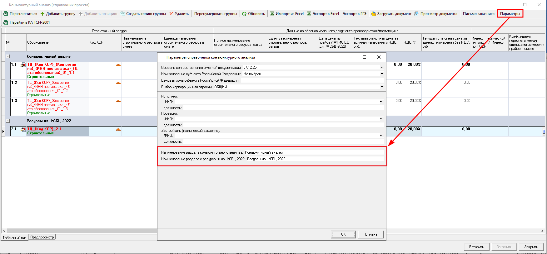

Наименования разделов можно изменить в параметрах. Для этого в открытом справочнике конъюнктурного анализа на панели инструментов нажмите "Параметры", либо нажмите правой кнопкой мыши и выберите "Параметры". В соответствующих полях внесите изменения
Smeta.RU Изменение наименования разделов в справочнике конъюнктурного анализа
Наименования разделов отображаются в открытом справочнике и в отчетных формах.
Разделы можно развернуть или свернуть, для этого нажмите кнопку в колонке "№"
Smeta.RU Скрыть/раскрыть разделы в справочнике конъюнктурного анализа
Разделы также доступны в общем справочнике для обмена данными конъюнктурного анализа. Копирование строк между справочником проекта и справочником обмена разрешено в предназначенных для этого разделах.

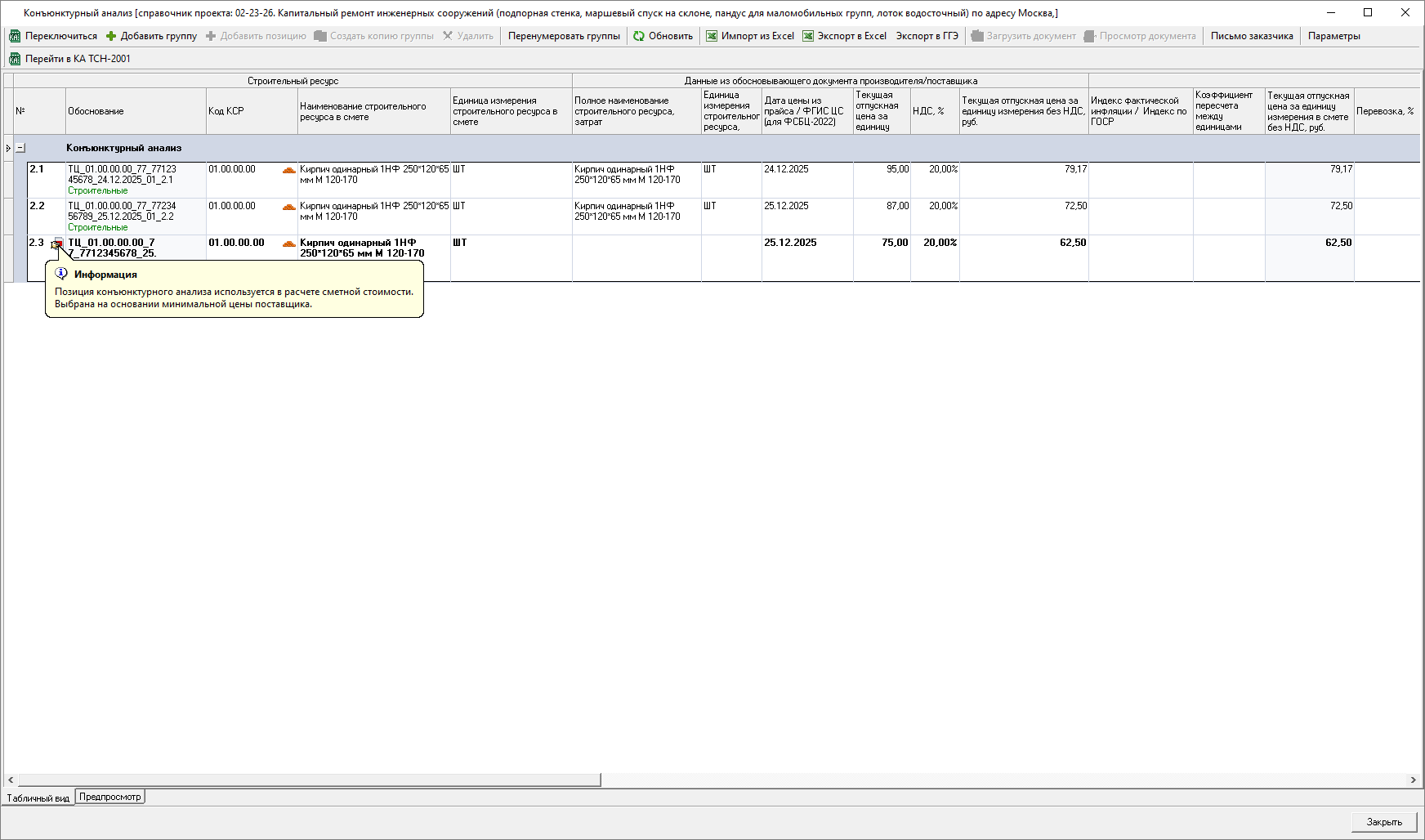

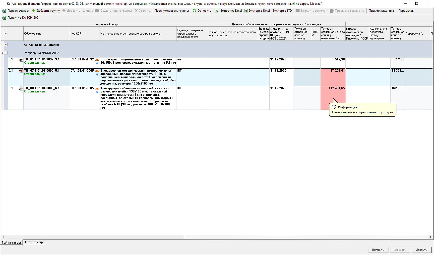

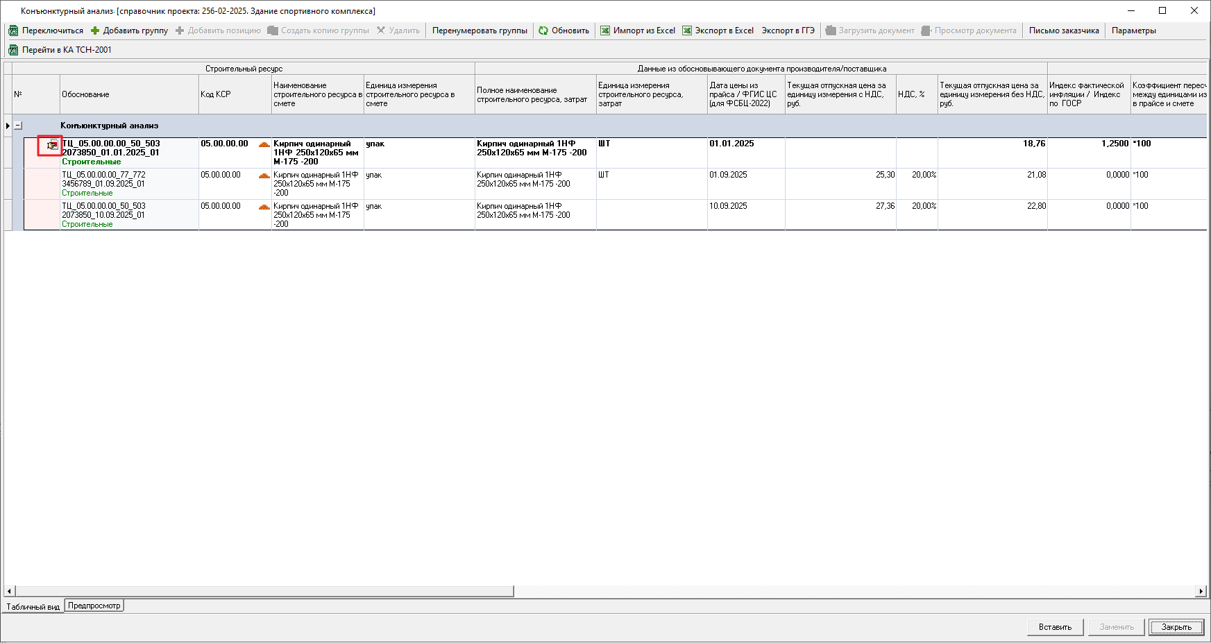

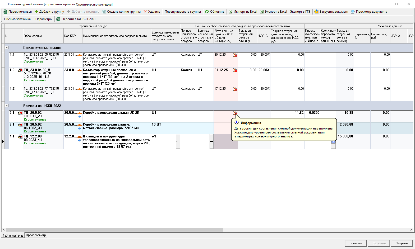

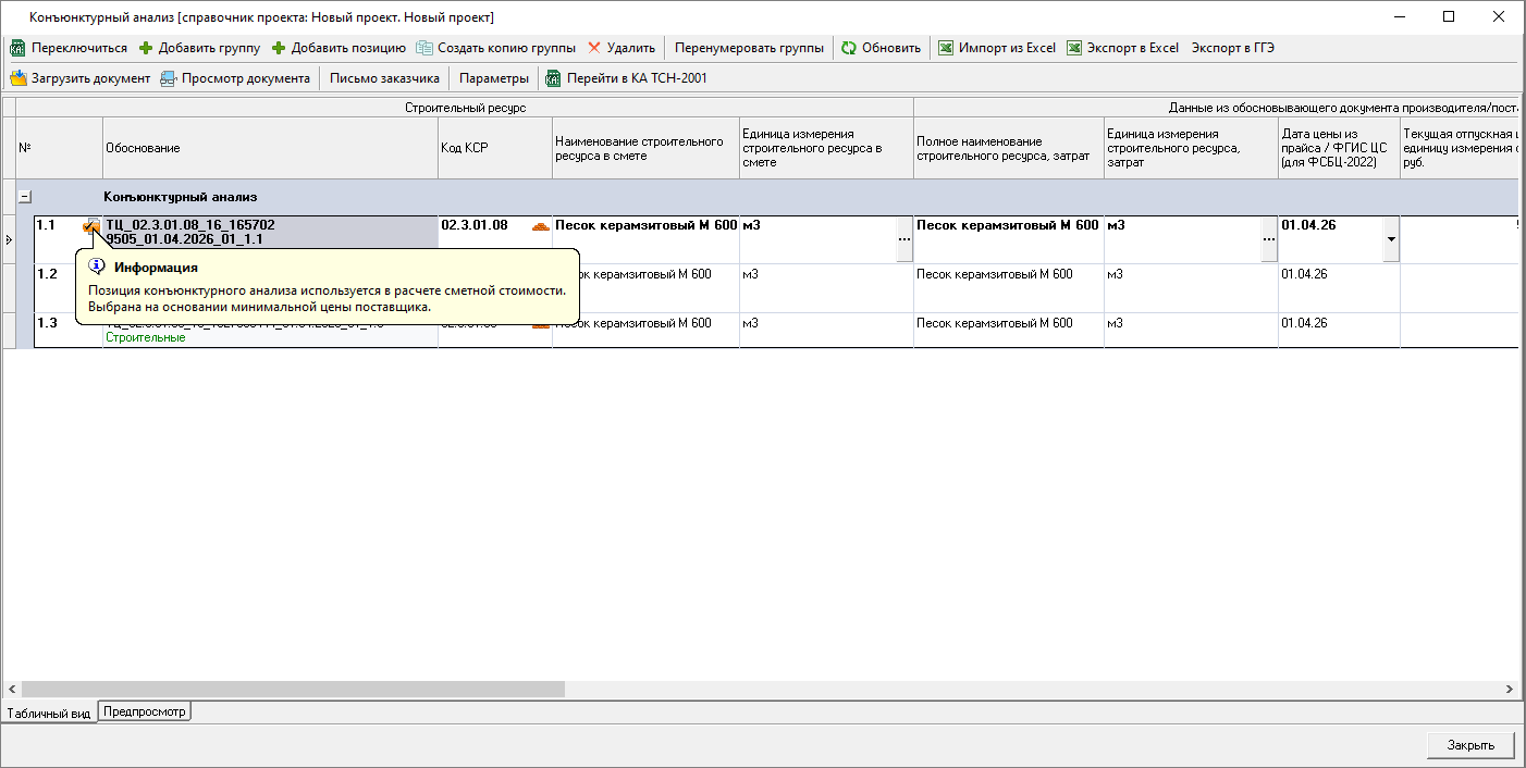

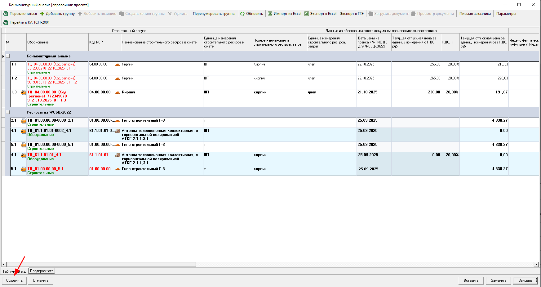

Раздел "Конъюнктурный анализ" разделен на группы, внутри которых содержатся строки. Группы разделены рамкой и отличаются по цвету фона. Строка с минимальной или выбранной пользователем ценой в группе выделена жирным шрифтом и в ячейке № отображается индикатор
Smeta.RU Группы строк и индикация минимальной стоимости в группе в справочнике конъюнктурного анализа

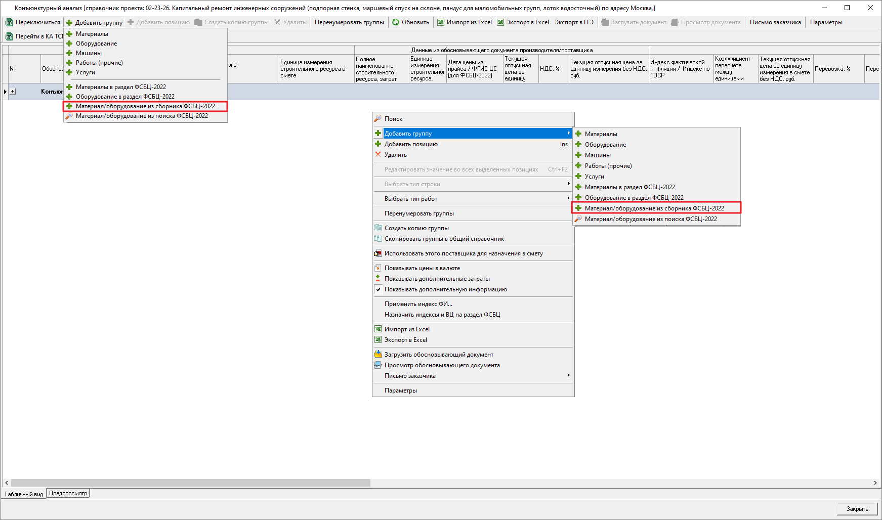

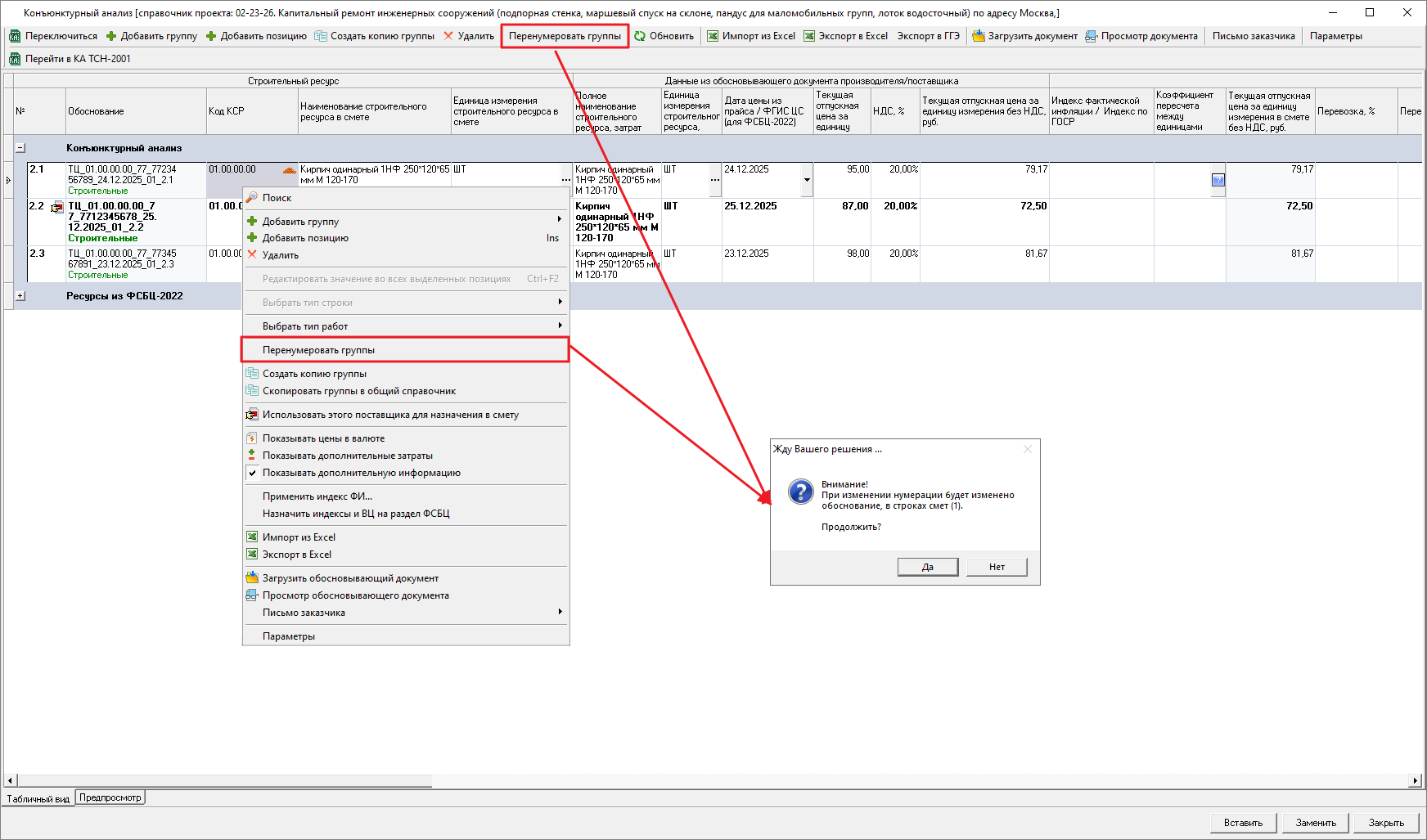

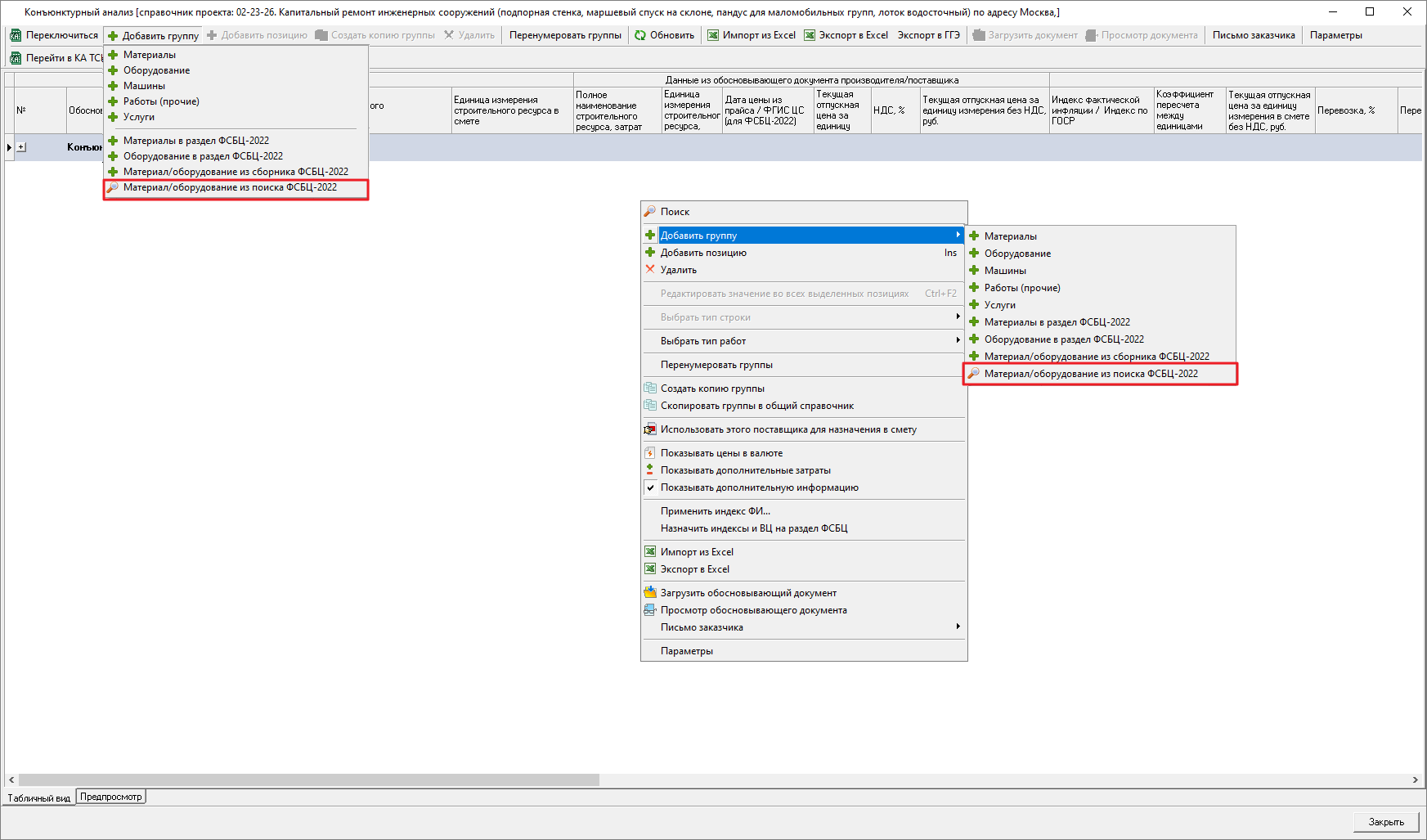

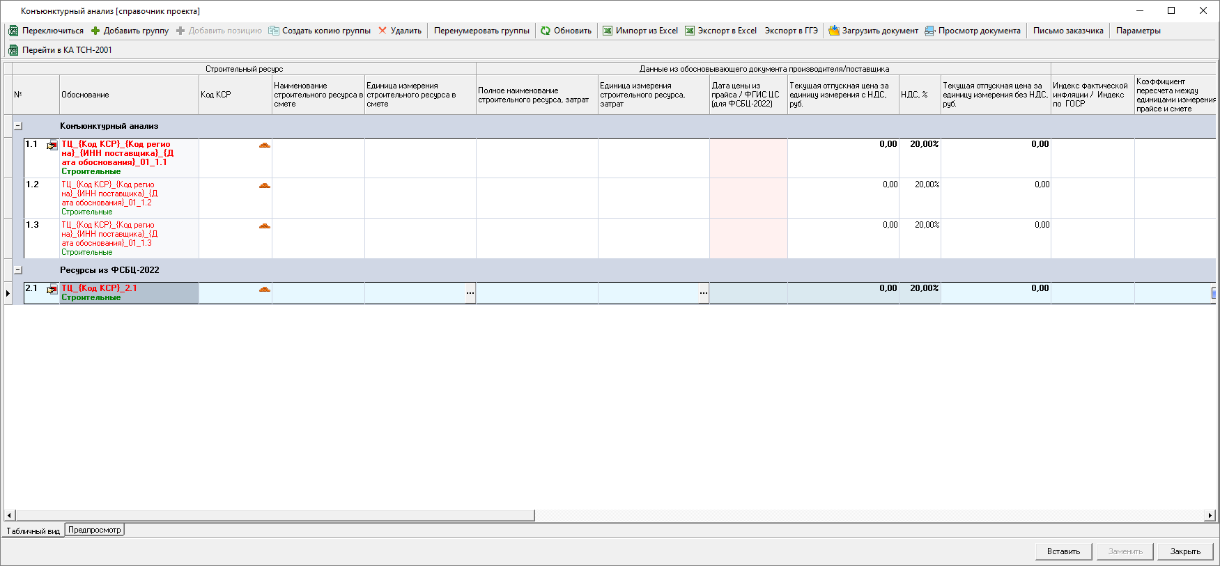

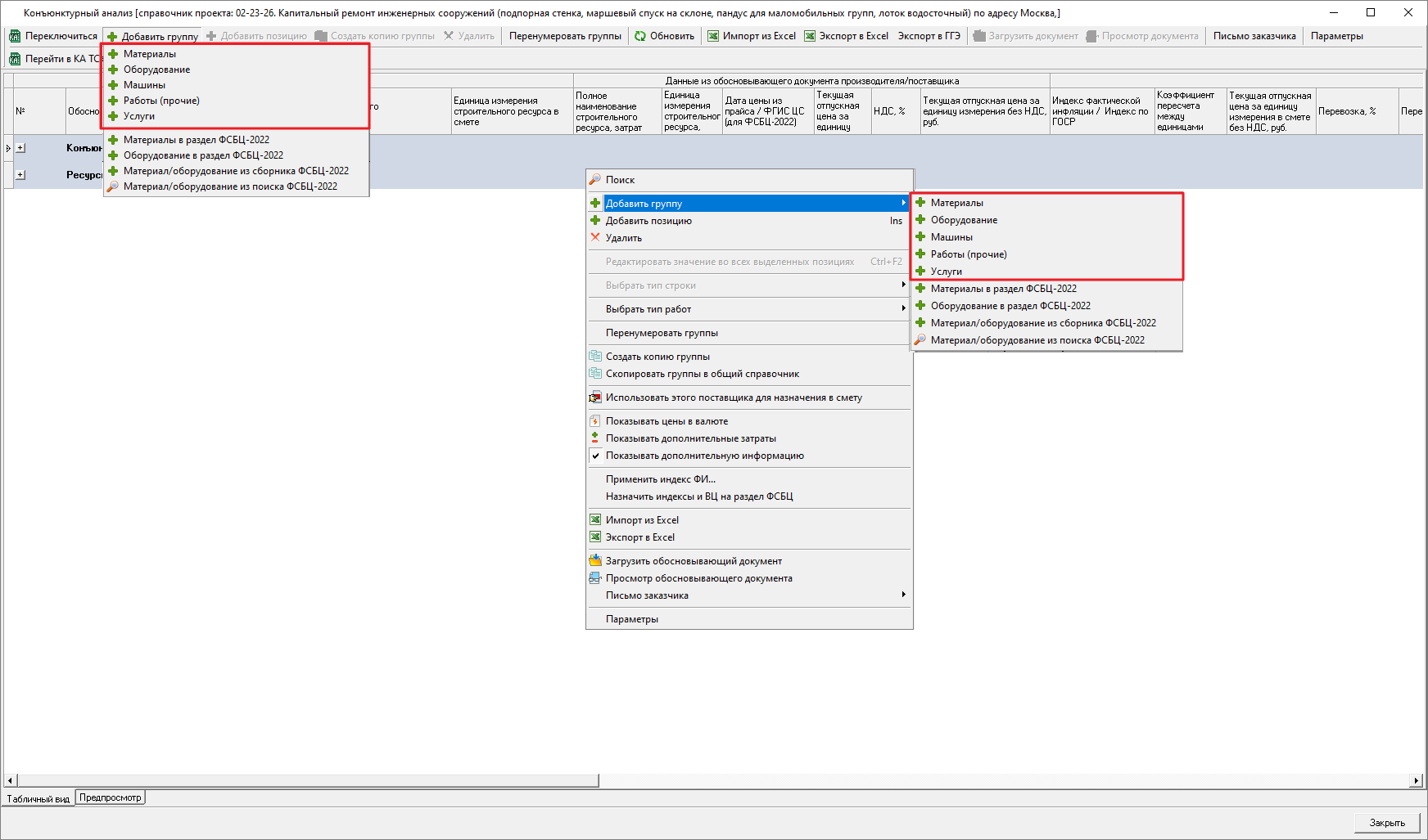

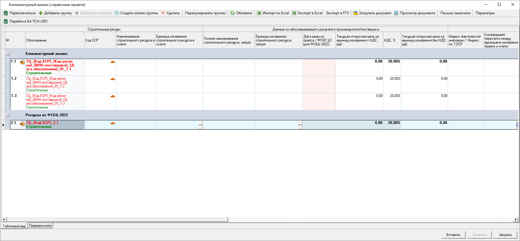

Добавление строк
Допускается добавление групп строк с типом материал, оборудование, машины, услуга и работа.

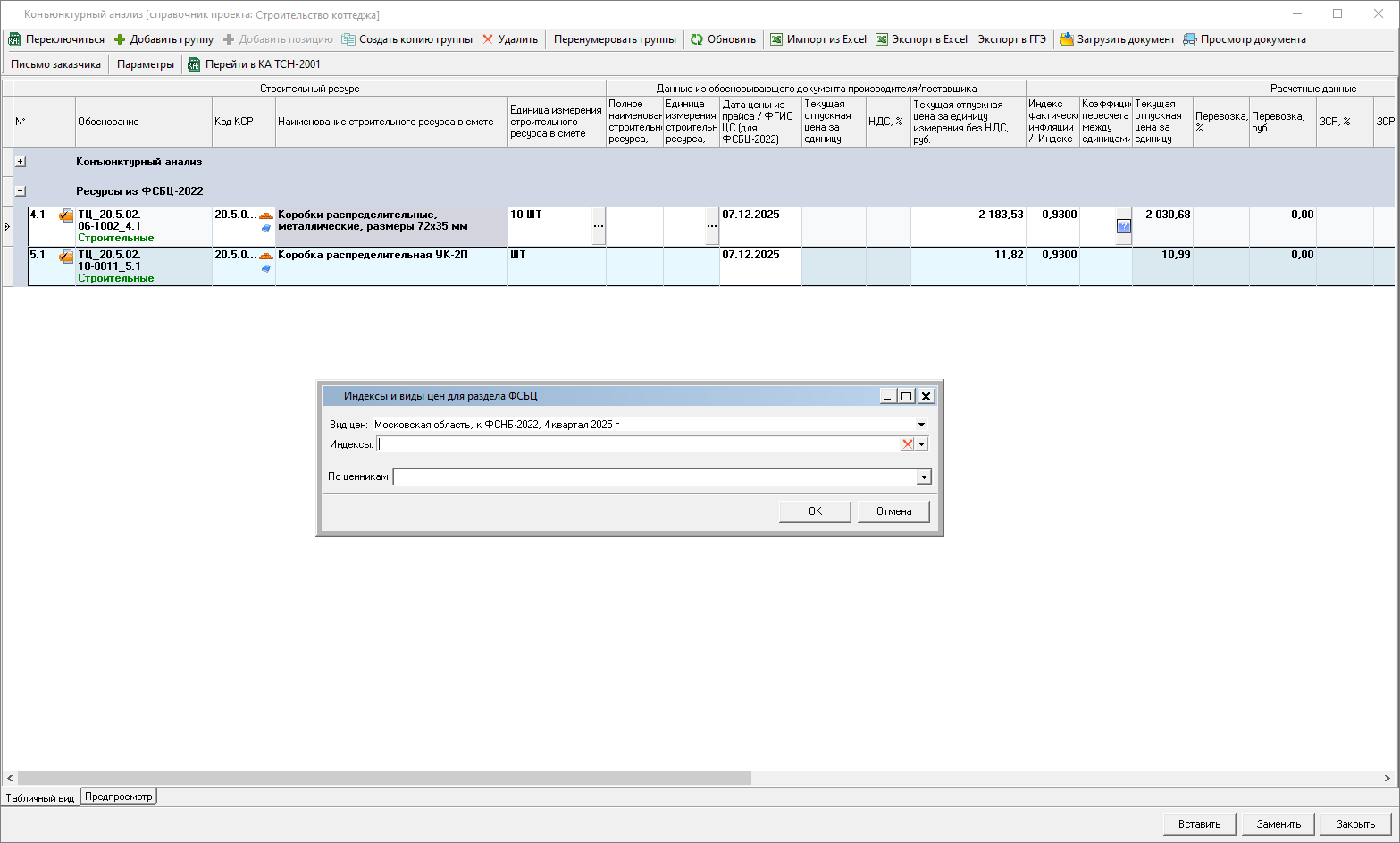

Для добавления группы из трех строк нажмите "Добавить группу" и выберите необходимый тип строки, либо через контекстное меню
Smeta.RU Добавление группы строк в справочник конъюнктурного анализа в раздел 1 Конъюнктурный анализ
При необходимости добавления дополнительной строки в группу нажмите "Добавить позицию", либо в контекстном меню - "Добавить позицию" (клавиша <Ins>)
Smeta.RU Добавление дополнительной строки в группу в справочнике конъюнктурного анализа
Добавление дополнительных позиций производится после выделенной строки.

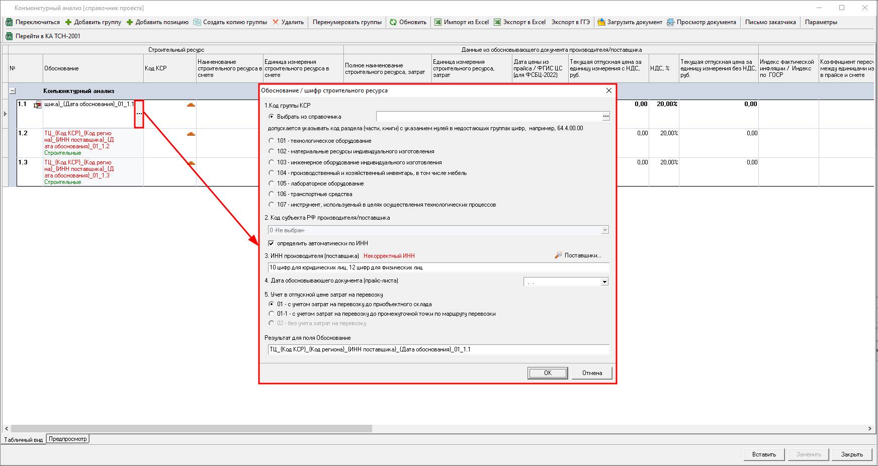

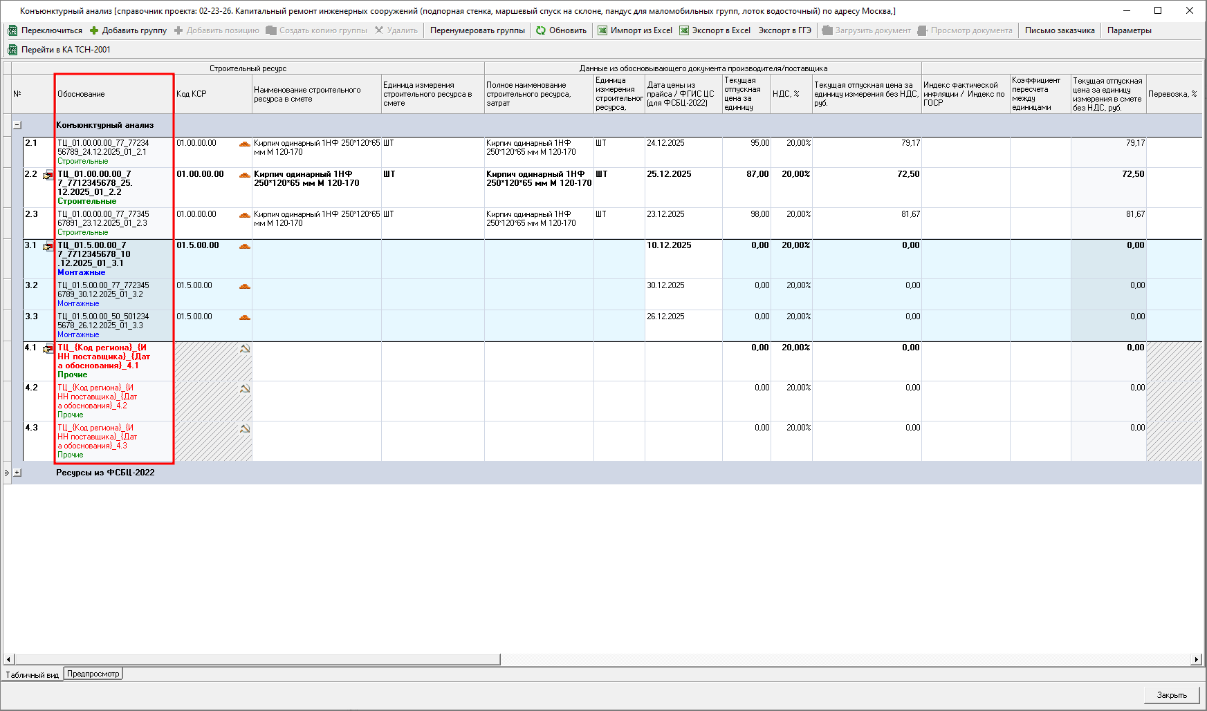

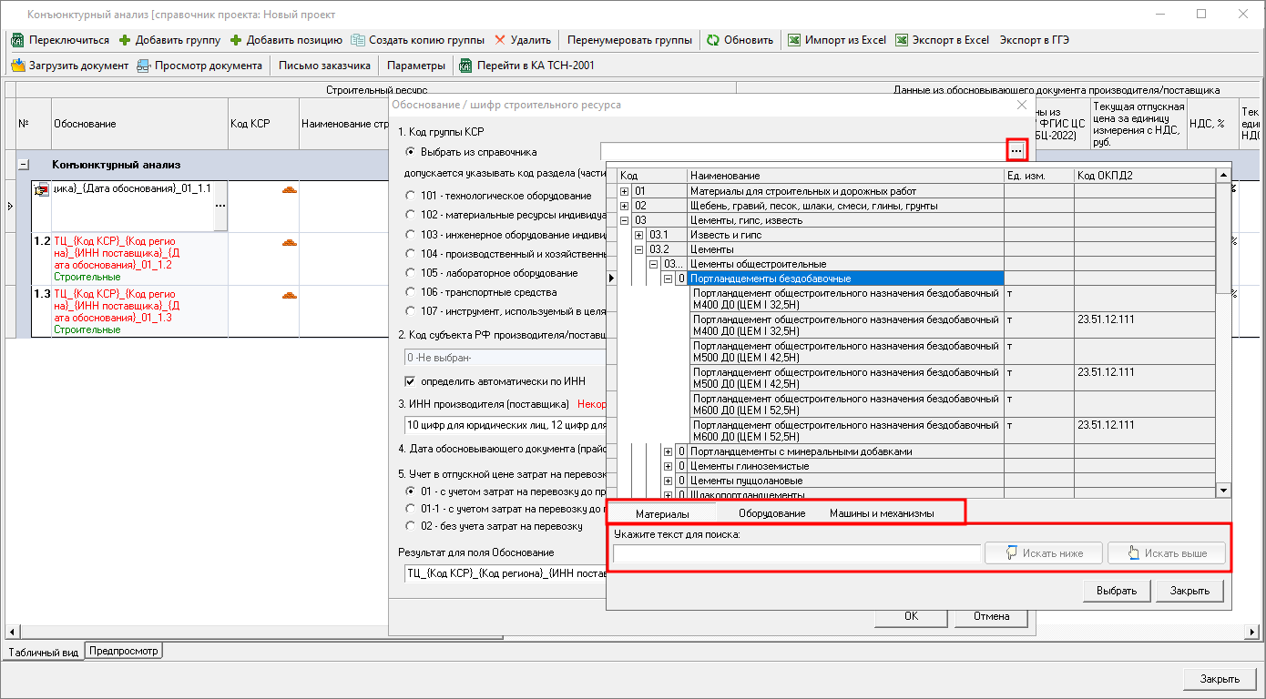

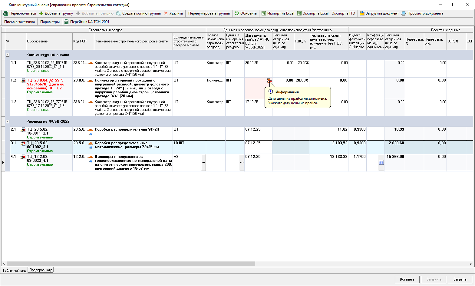

В добавленных строках для формирования обоснования в колонке "Обоснование" нажмите многоточие и заполните необходимые данные
Smeta.RU Окно Обоснование/шифр строительного ресурса
Обоснование формируется согласно Методике, утвержденной Приказом Минстроя России от 4 августа 2020 г. №421/пр (с учетом изменений 557/пр, 55/пр и 30/пр):
п. 23 Материальным ресурсам и оборудованию, отпускная цена которых в текущем уровне цен определена в соответствии с пунктами 13 - 21 Методики, присваивается код, состоящий из буквенного обозначения "ТЦ" и шести групп цифр, разделенных знаками нижнего подчеркивания:
  • первая группа цифр соответствует коду группы КСР, состоящей из четырех групп цифр, к которой относится строительный ресурс;
  • вторая группа цифр соответствует коду субъекта Российской Федерации, на территории которого находится производитель (поставщик);
  • третья группа цифр содержит данные об ИНН производителя (поставщика);
  • четвертая группа цифр соответствует уровню ценовых показателей (в формате ДД.ММ.ГГГГ) согласно обосновывающим отпускную цену документам;
  •  пятая группа цифр содержит указание на учет в отпускной цене затрат на перевозку строительного ресурса (01 - с учетом затрат на перевозку до приобъектного склада; 01-1 - с учетом затрат на перевозку до промежуточной точки по маршруту перевозки, когда требуется включение затрат на перевозку до приобъектного склада по расчету дополнительно; 02 - без учета затрат на перевозку);
  • в шестой группе цифр приводится пункт по порядку кодируемого материального ресурса или оборудования.
п. 24 Вместо кода группы допускается указывать код раздела (части, книги) с указанием нулей в недостающих группах цифр, например, 64.4.00.00. Для материальных ресурсов и оборудования, не подлежащих включению в КСР, вместо кода группы указывается следующая комбинация цифр:
  • 101 - для технологического оборудования,
  •  102 - для материальных ресурсов индивидуального изготовления,
  • 103 - для инженерного оборудования индивидуального изготовления,
  • 104 - для производственного и хозяйственного инвентаря, в том числе мебели,
  • 105 - для лабораторного оборудования,
  • 106 - для транспортных средств,
  • 107 - для инструмента, используемого в целях осуществления технологических процессов.

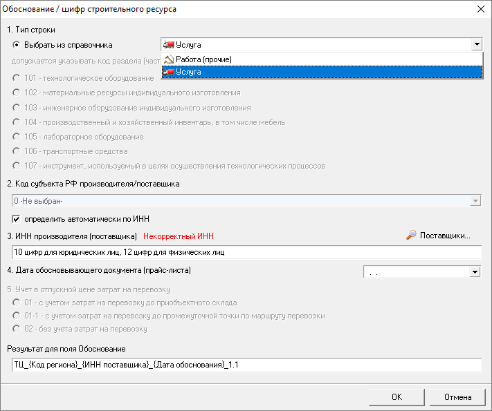

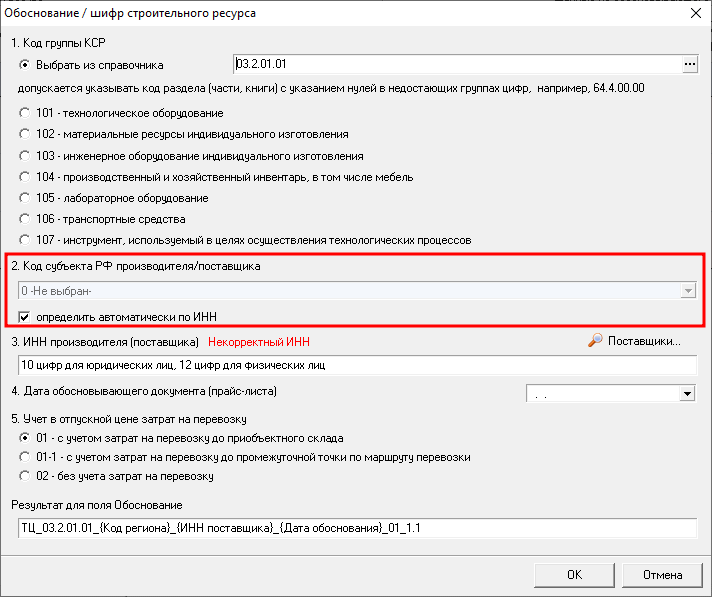

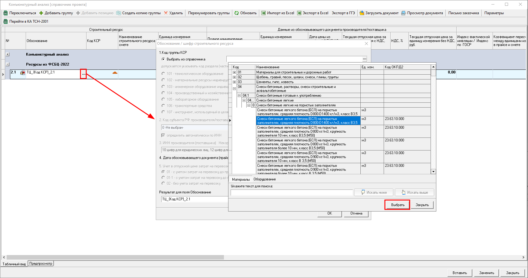

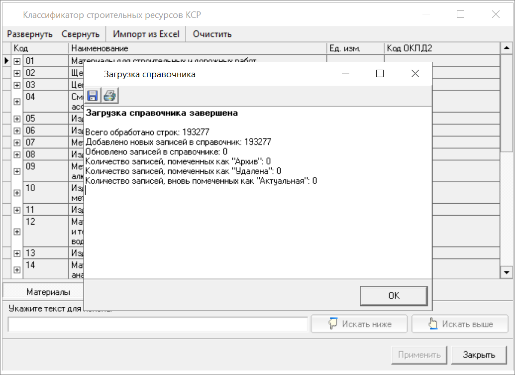

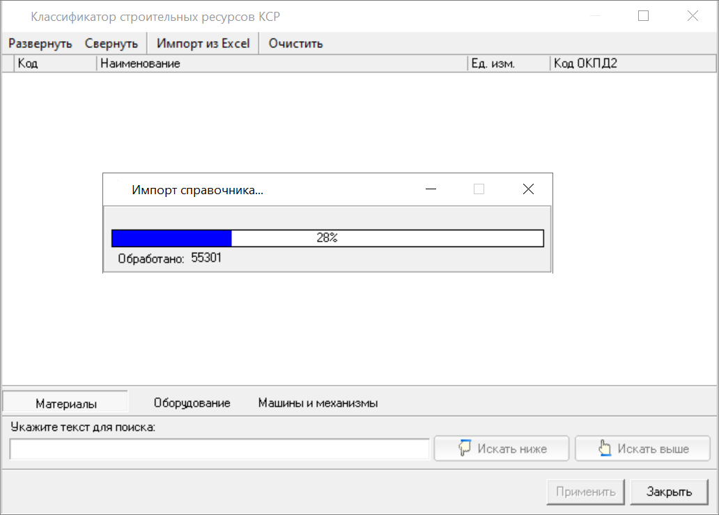

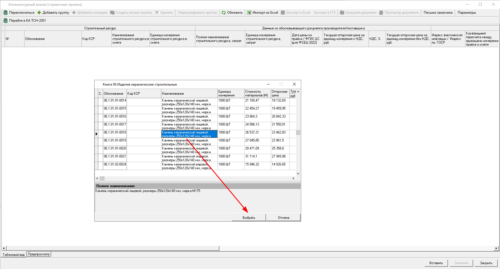

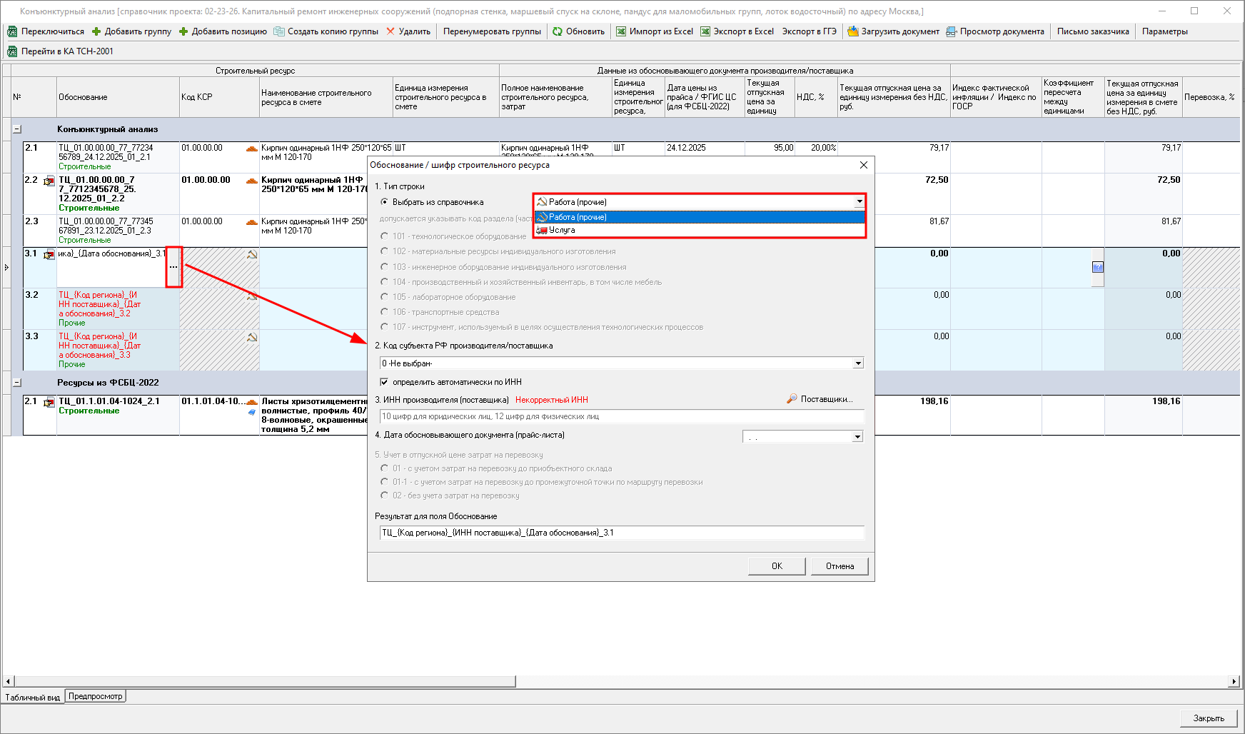

Для строк с типом материал, оборудование и машины в поле "Код группы КСР" необходимо выбрать код из справочника или из списка. Справочник содержит вкладки "Материалы", "Оборудование" и "Машины" с возможностью поиска по коду или наименованию
Smeta.RU Формирование обоснование/шифра строк в справочнике конъюнктурного анализа, выбор кода КСР

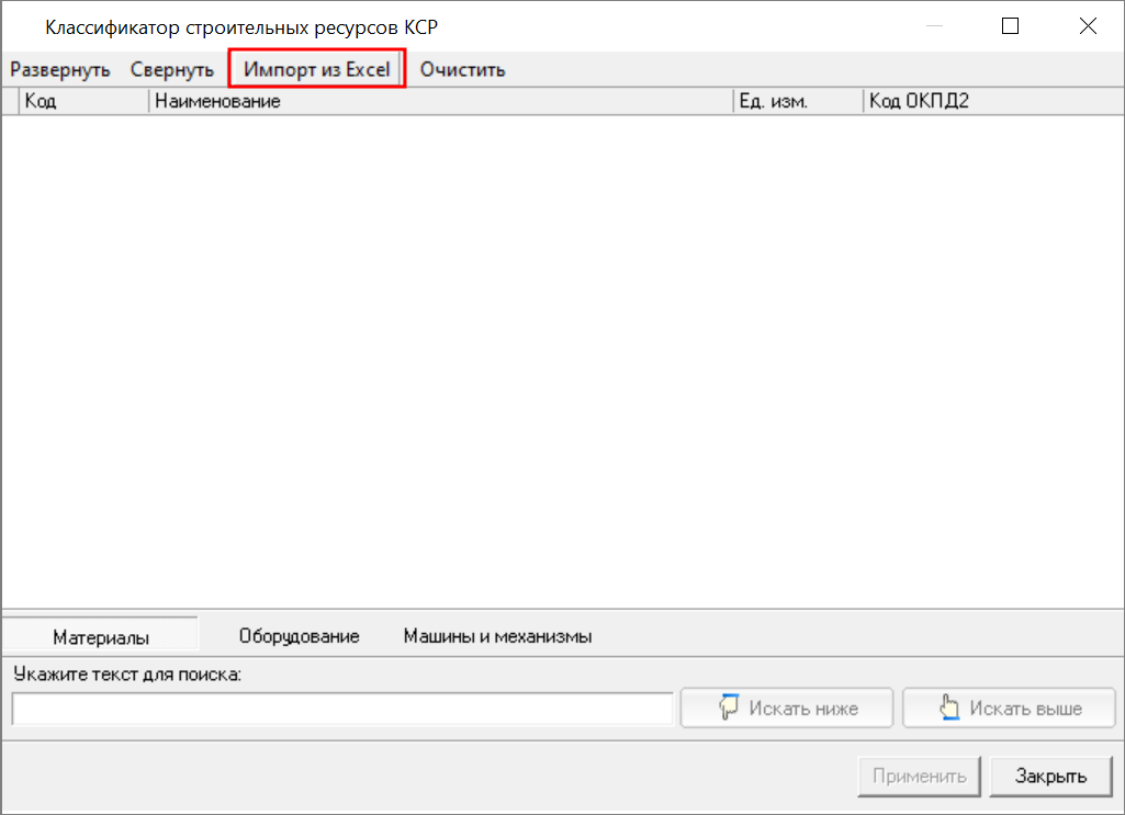

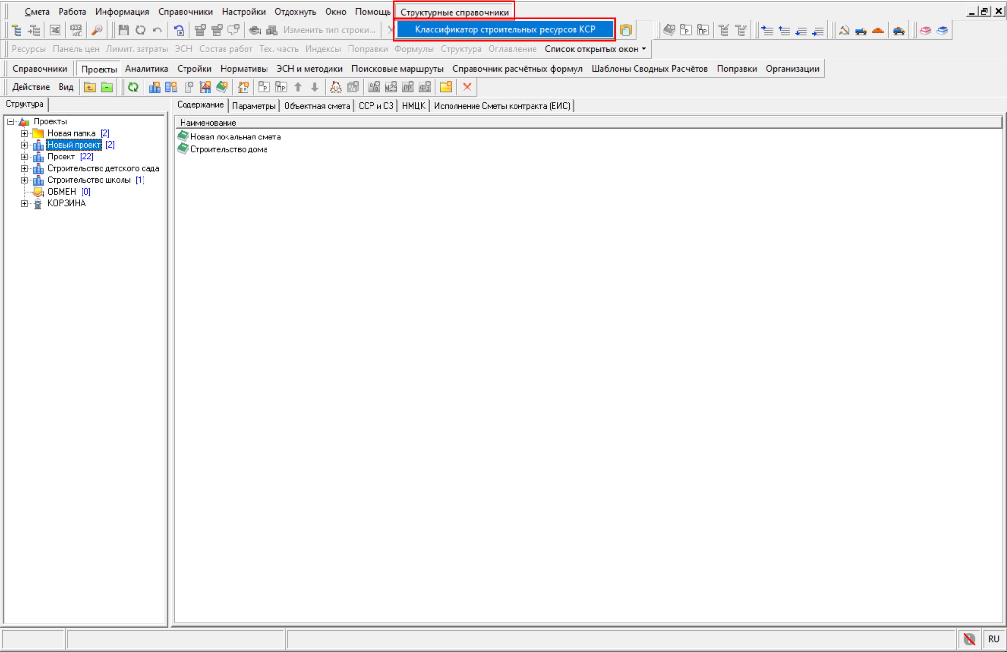

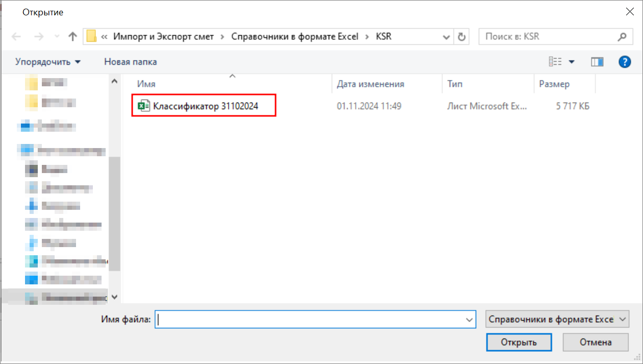

В случае отсутствия в программе справочника КСР его необходимо загрузить, подробнее описано в разделе Справочник КСР.

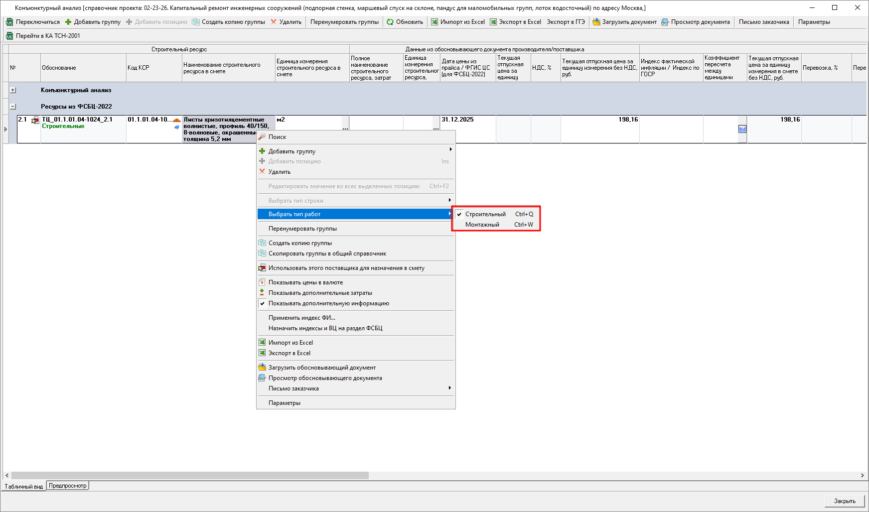

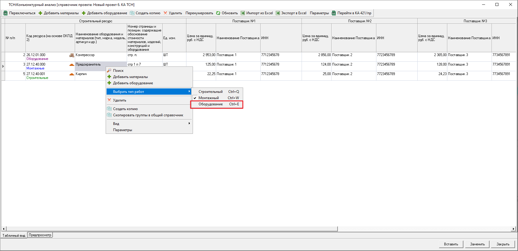

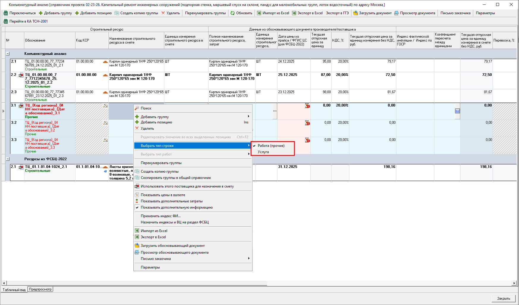

Для строк с типом работа и услуга в поле "Тип строки" можно изменить тип строки
Smeta.RU Изменение типа строки работа и услуга в окне обоснование/шифр строительного ресурса

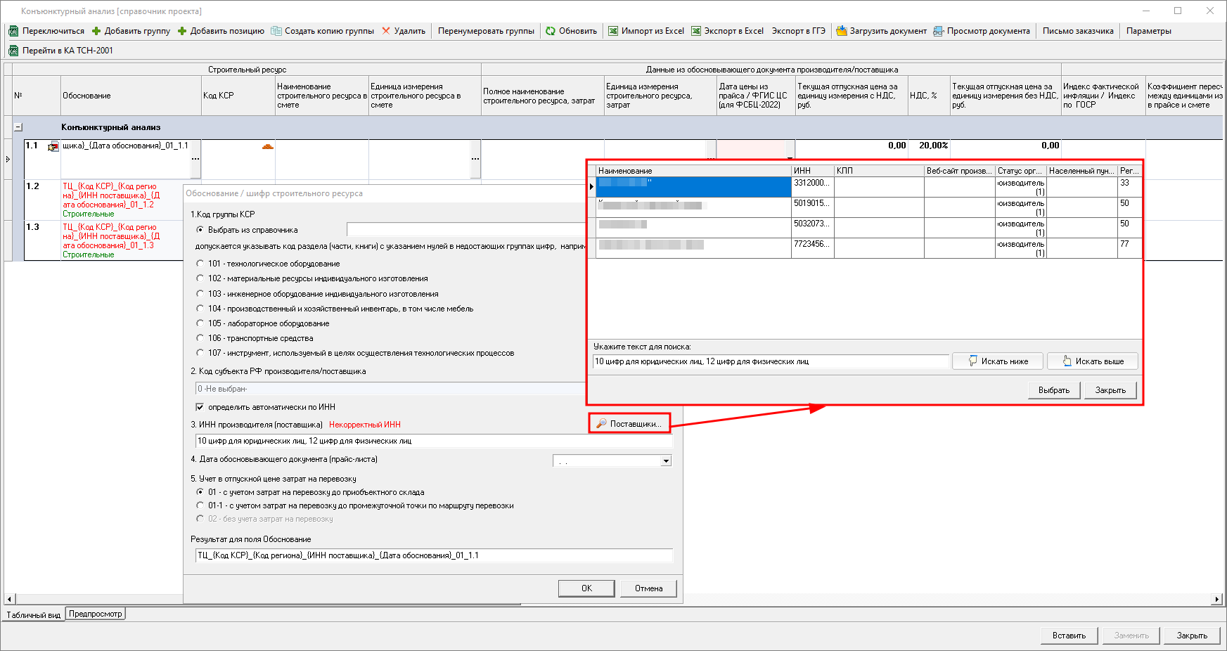

Код субъекта РФ производителя/поставщика часто совпадает с первыми цифрами его ИНН, поэтому по умолчанию выбран режим "определить автоматически по ИНН". Его можно отключить и выбрать регион из выпадающего списка
Smeta.RU Внесение кода субъекта РФ в обоснование/шифр строительного ресурса

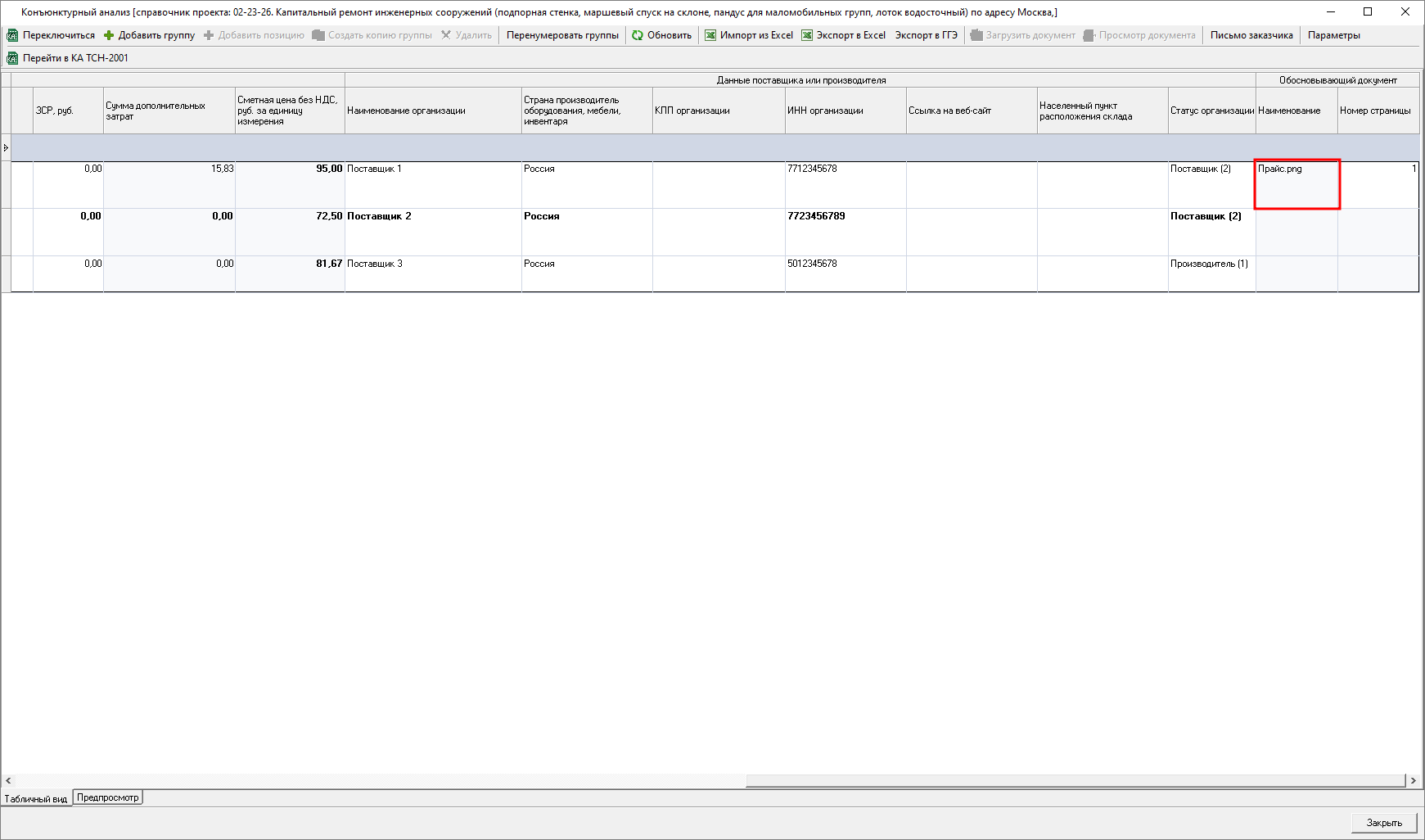

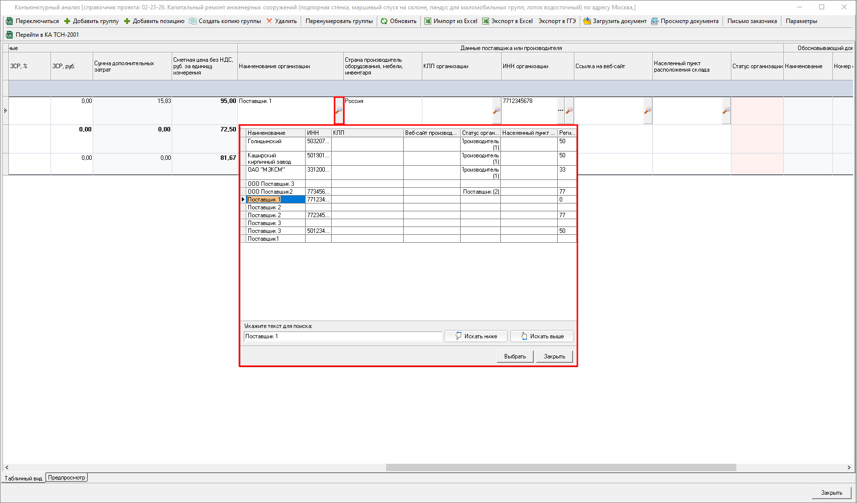

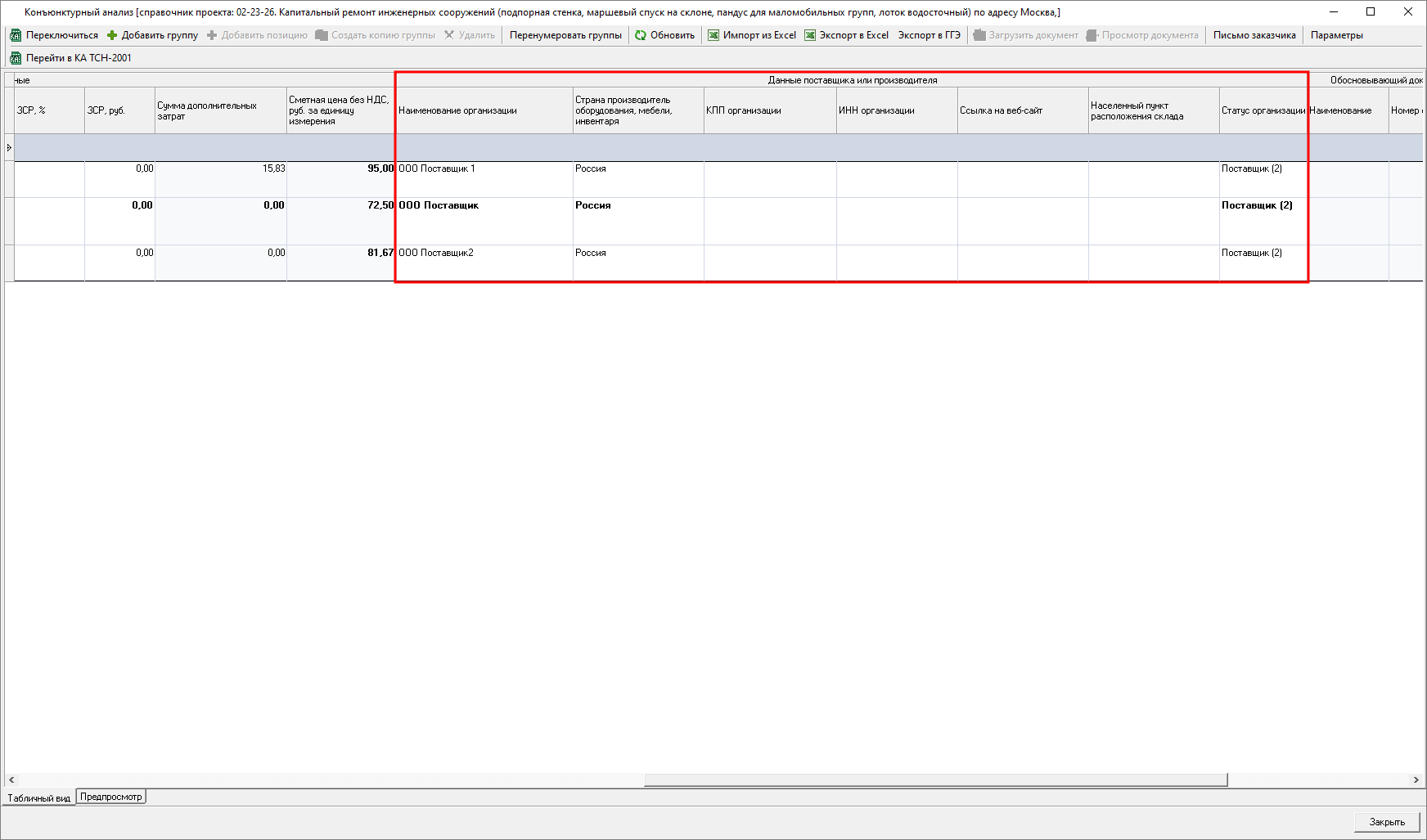

Поле ИНН заполняется вручную либо посредством поиска в справочнике поставщиков
Smeta.RU Внесение поставщика из справочника организаций в обоснование позиции конъюнктурного анализа
Укажите дату обосновывающего документа (прайс-листа) выбором из календаря.
Укажите учет в отпускной цене затрат на перевозку для строк материалов и оборудования: 01 - с учетом затрат на перевозку до приобъектного склада, 01-1 - с учетом затрат на перевозку до промежуточной точки по маршруту перевозки, 02 - без учета затрат на перевозку.
При нажатии ОК, код будет перенесен в ячейку "Обоснование".

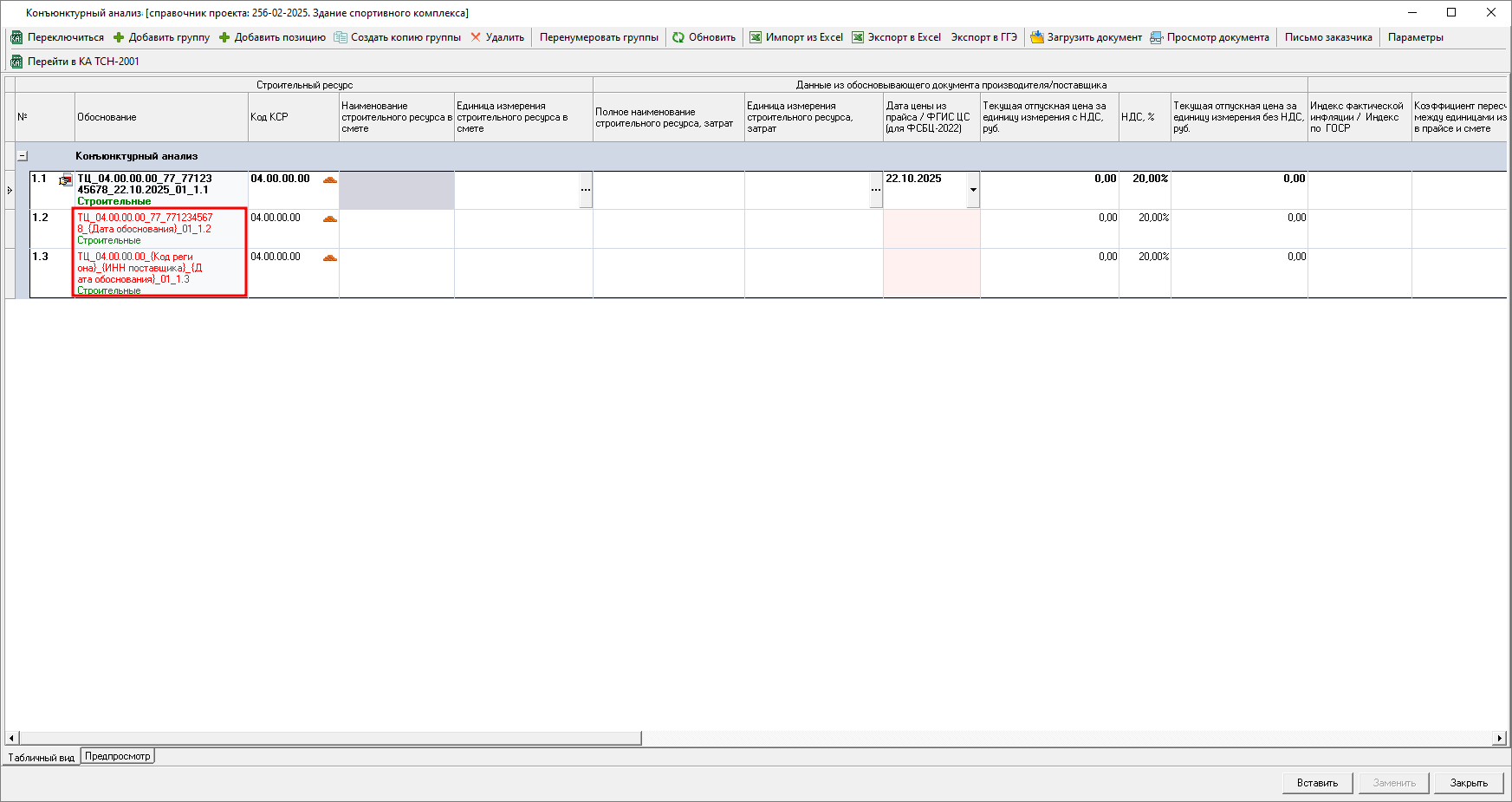

Для редактирования обоснования необходимо нажать в колонке "Обоснование" многоточие и открыть окно "Обоснование/шифр строительного ресурса"
Smeta.RU Редактирование шифра строительного ресурса
Если часть данных не была внесена - обоснование будет сформировано не полностью и подсвечено красным цветом
Smeta.RU Индикация не заполненного шифра позиции конъюнктурного анализа
Тип ресурса определяется по коду КСР автоматически.
Внесите наименования строительного ресурса. Укажите единицы измерения вручную либо из справочника
Smeta.RU Справочник единиц измерения для позиций конъюнктурного анализа
При внесении в строку наименования ресурса, затрат и единицы измерения в смете они будут распространены на всю группу строк.
Заполните колонку "Текущая отпускная цена за единицу измерения с НДС, руб." Ставка НДС по умолчанию включена в размере 22%, можно изменить или удалить, если не требуется НДС.

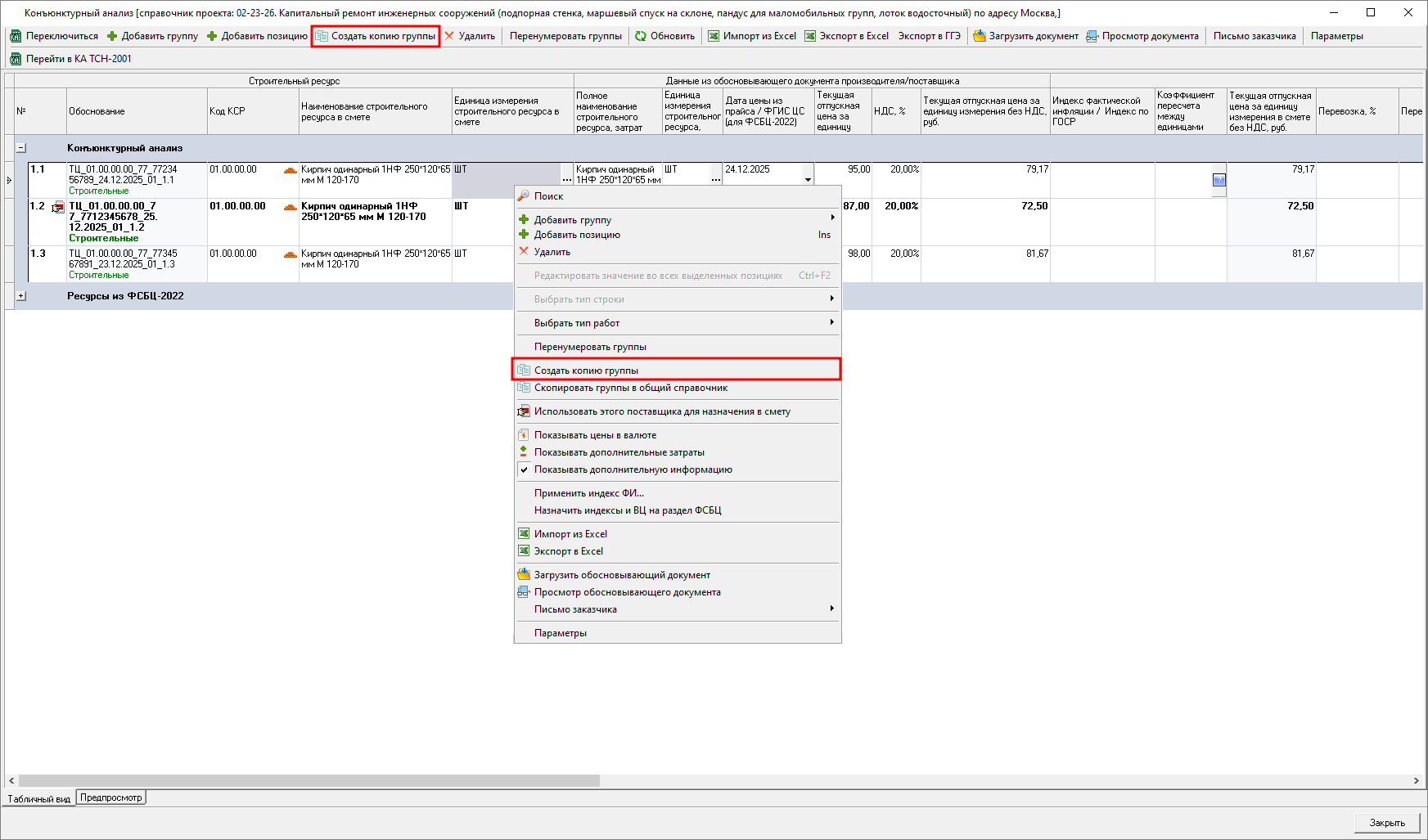

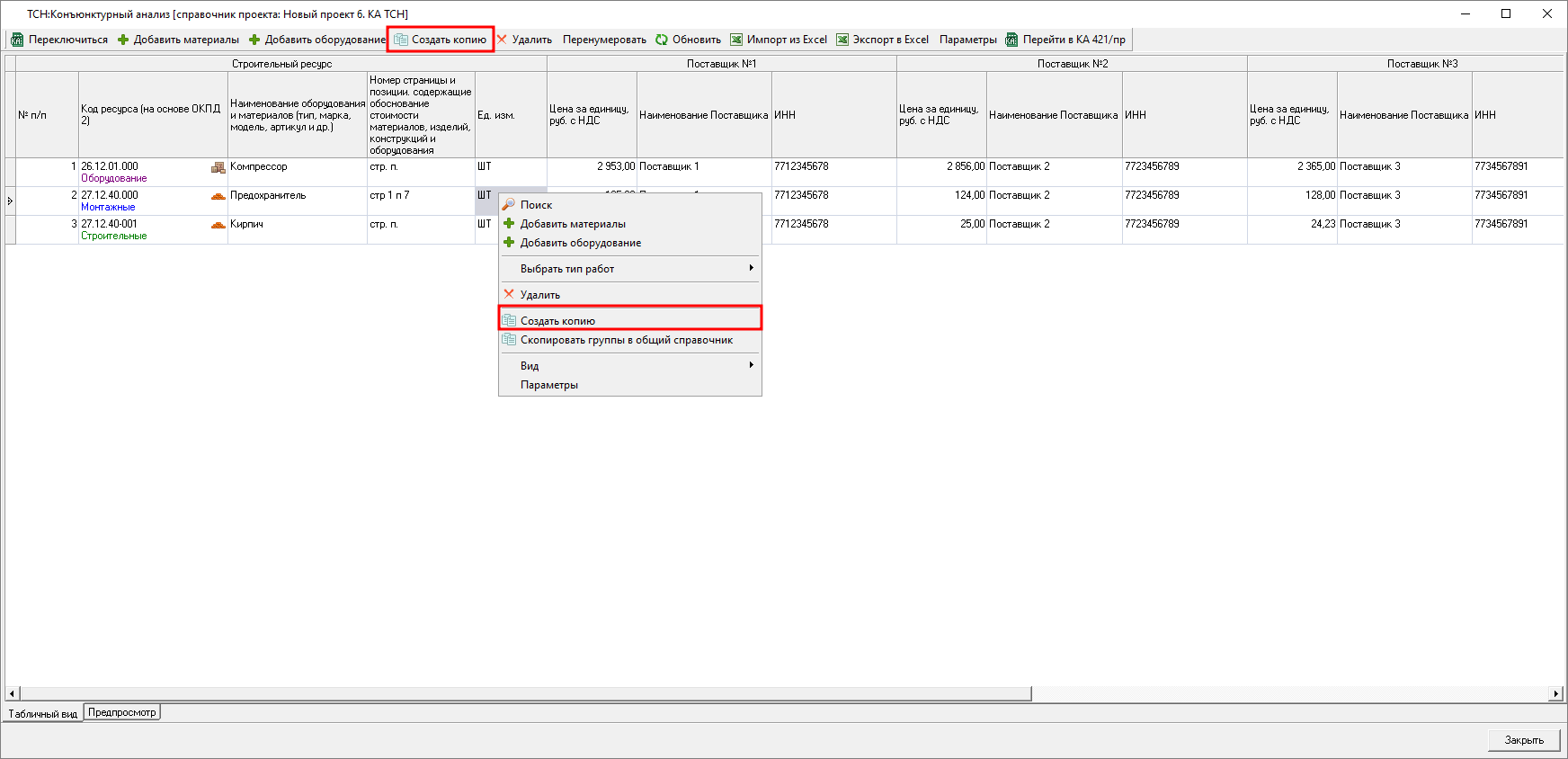

Для того, чтобы скопировать группу строк выберите ее и нажмите на панели инструментов "Создать копию группы", либо на группе строк нажмите правой кнопкой мыши и выберите "Создать копию группы"
Smeta.RU Создание копии группы позиций в конъюнктурном анализе
Группа строк будет скопирована и добавлена в конец справочника.
Для удаления строки выберите ее и нажмите на панели инструментов "Удалить", либо на строке нажмите правой кнопкой мыши и выберите "Удалить".
Если удалить строку в справочнике которая включена в смету, то автоматически будет подобрана и добавлена другая строка из той же группы с наименьшей ценой.
Удаление последней строки из группы невозможно, если в смету включена строка из этой группы
Smeta.RU Предупреждение о невозможности удаления позиций конъюнктурного анализа, которые добавлены в смету
Для удаления нескольких позиций воспользуйтесь функционалом выделения строк с использованием <Ctrl> или <Shift>.
Пересчет в текущие цены
Автоматический расчет индекса

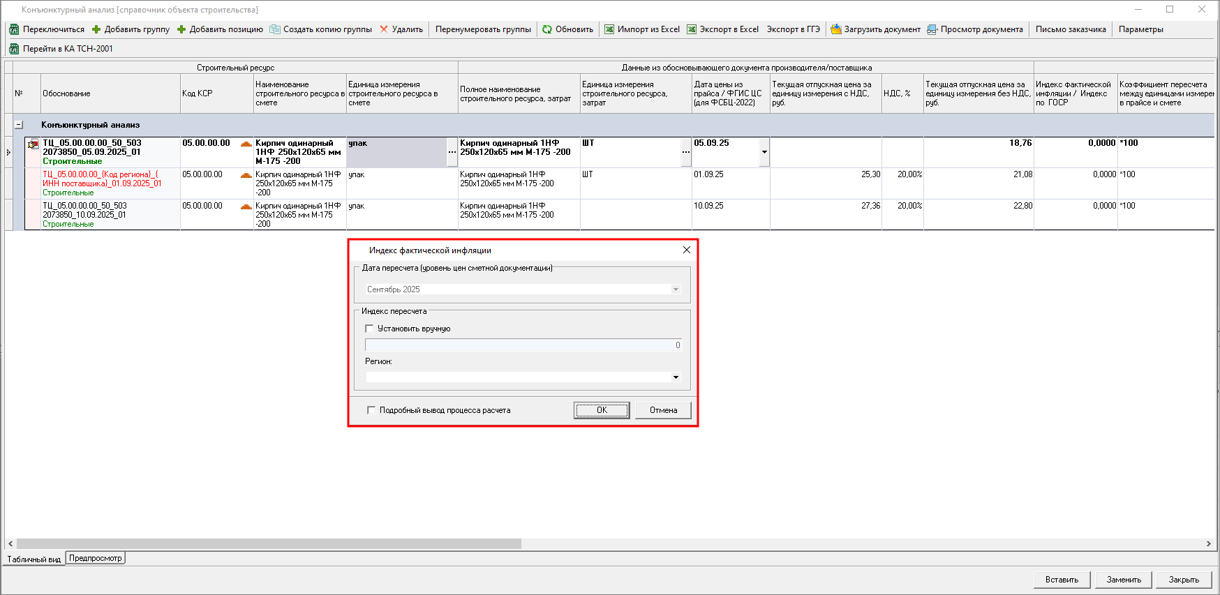

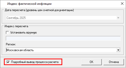

Для автоматического расчета и применения индекса фактической инфляции к строкам, добавленным на основании коммерческих предложений выберите строку (несколько строк), нажмите правой кнопкой мыши, выберите "Применить индекс ФИ..."
Smeta.RU Назначение индекса фактической инфляции на строки справочника конъюнктурного анализа

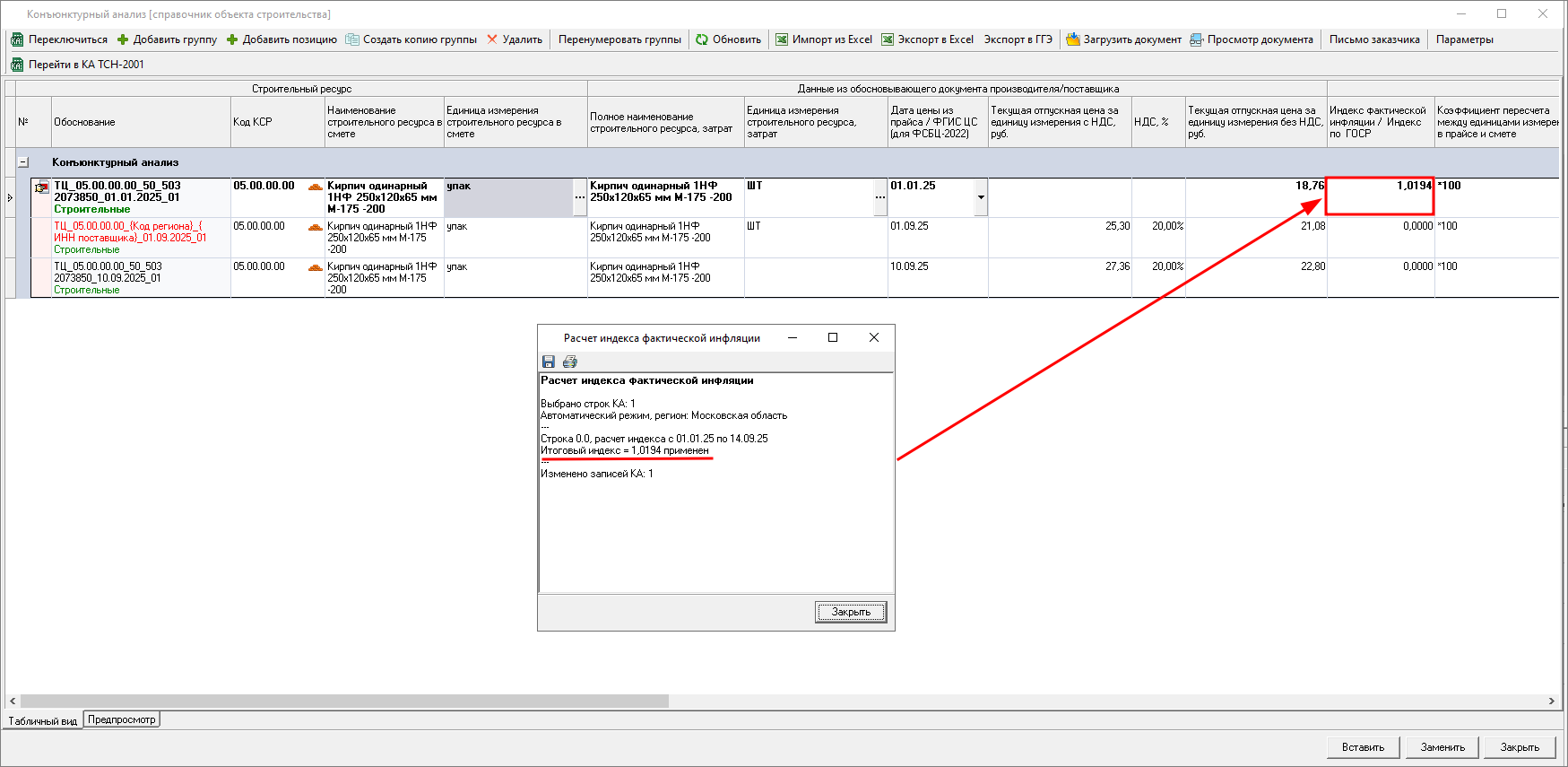

В окне "Индекс фактической инфляции" отображается дата пересчета, выбранная в параметрах КА. Выберите регион
Smeta.RU Выбор региона для расчета индекса фактической инфляции для позиций конъюнктурного анализа
Для отображения информационного окна с расчетом индекса, установите флажок "Подробный вывод процесса расчета" и нажмите "ОК"
Smeta.RU Отчет о расчете индекса фактической инфляции для позиций конъюнктурного анализа
Будет произведен расчет и применен индекс. Индекс отображается в колонке "Индекс фактической инфляции / Индекс по ГОСР" (группы однородных строительных ресурсов)
Smeta.RU Отображение индекса фактической инфляции в позиции конъюнктурного анализа

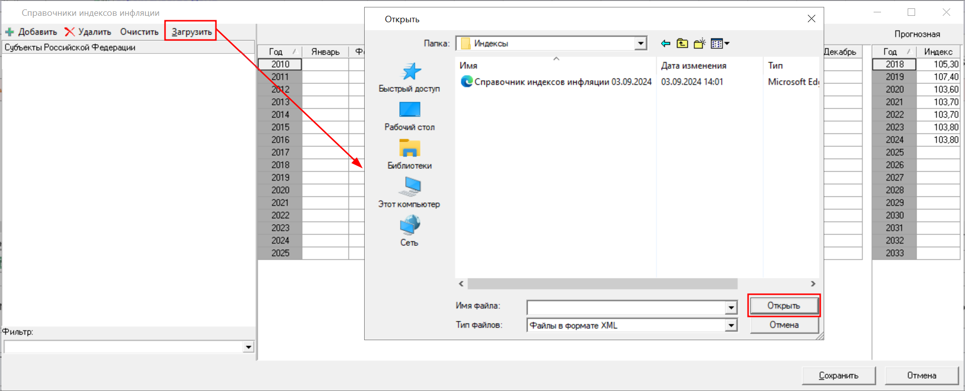

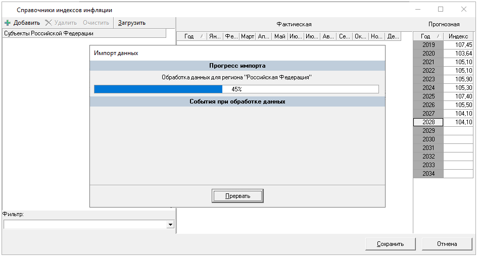

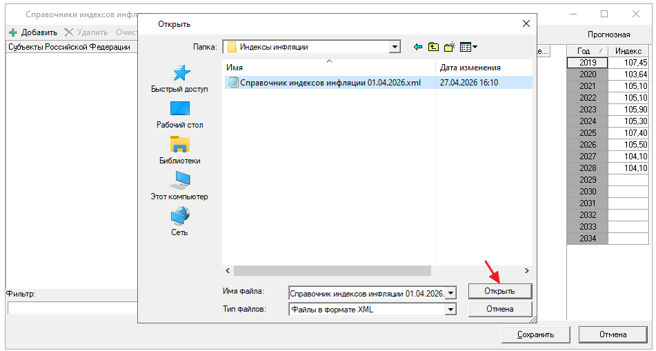

Фактический индекс инфляции рассчитывается отдельно для каждой строки, учитывая дату цены в прайс-листе и дату уровня цен (устанавливается в параметрах справочника КА) при условии загруженного справочника индексов инфляции.

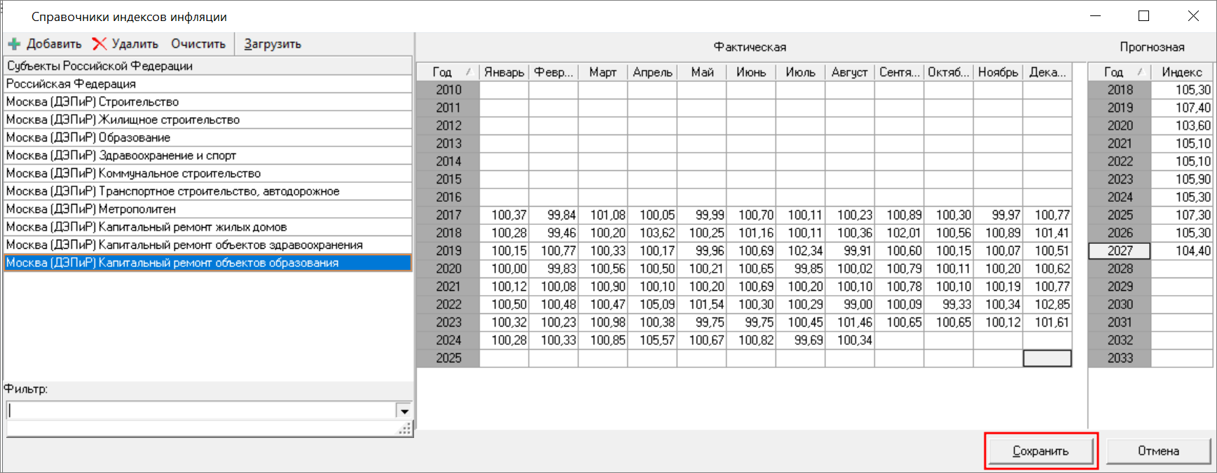

В случае отсутствия индексов в справочнике индексов инфляции необходимо их предварительно загрузить. Подробнее можно прочитать в руководстве пользователя - Справочник индексов инфляции.

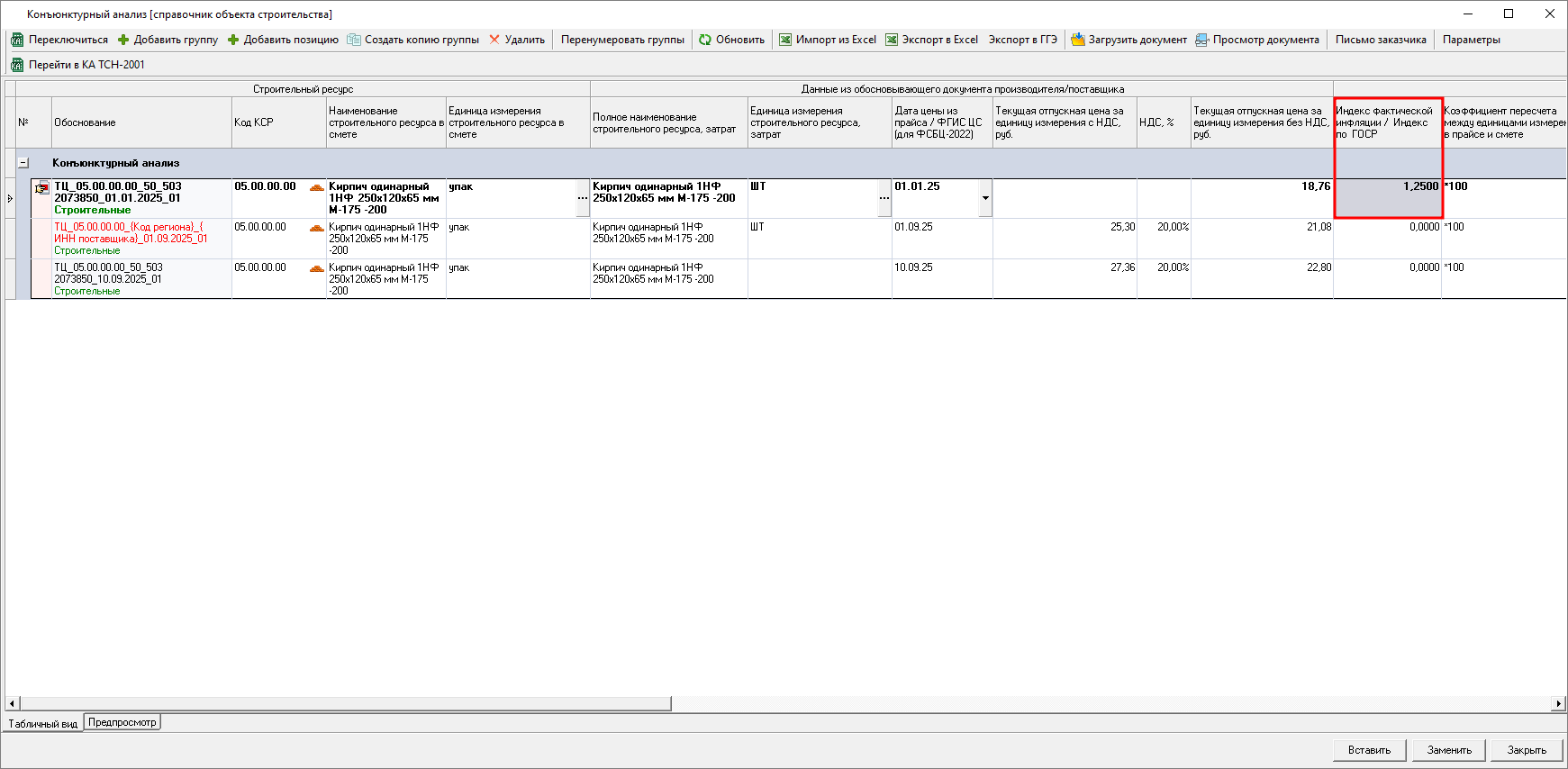

Вручную
Для применения вручную индекса фактической инфляции к строкам, добавленным на основании коммерческих предложений, выберите строку и введите значение индекса в колонке "Индекс фактической инфляции / Индекс по ГОСР", затем нажмите <Enter>
Smeta.RU Внесение индекса фактической инфляции вручную в строку конъюнктурного анализа
Чтобы применить индекс фактической инфляции к нескольким строкам сразу, выделите нужные строки, нажмите правой кнопкой мыши и выберите пункт "Применить индекс ФИ"
Smeta.RU Внесение индекса фактической инфляции на группу строк конъюнктурного анализа

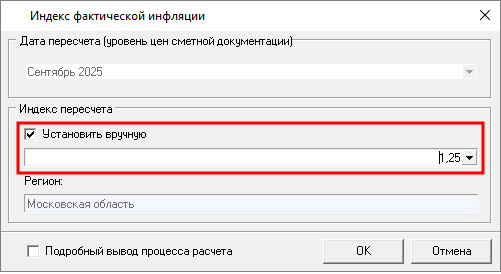

Поставьте флажок "Установить вручную", внесите индекс и нажмите "ОК"
Smeta.RU Назначение индекса фактической инфляции на строки конъюнктурного анализа
Индекс будет применен и внесен в колонку "Индекс фактической инфляции / Индекс по ГОСР" (группы однородных строительных ресурсов)
Smeta.RU Отображение индекса фактической инфляции в колонке справочника конъюнктурного анализа
Согласно методике, утвержденной Приказом Минстроя России от 4 августа 2020 г. №421/пр (с учетом изменений 30/пр.):
п. 10б ... При отсутствии в ФГИС ЦС сметных цен на материальные ресурсы и оборудование в текущем уровне цен для субъекта Российской Федерации, в котором осуществляется строительство, сметные цены на материальные ресурсы и оборудование, отсутствующие в ФССЦ, в базисном уровне цен по состоянию на 1 января 2000 г. определяются с использованием сметных цен на материальные ресурсы и оборудование, включенных в сборник сметных цен на материальные ресурсы и оборудование в базисном уровне цен по состоянию на 1 января 2022 г. (далее - ФСБЦ-2022), с учетом индексов изменения сметной стоимости строительства по группам однородных строительных ресурсов, информация о которых размещена в ФГИС ЦС. ...

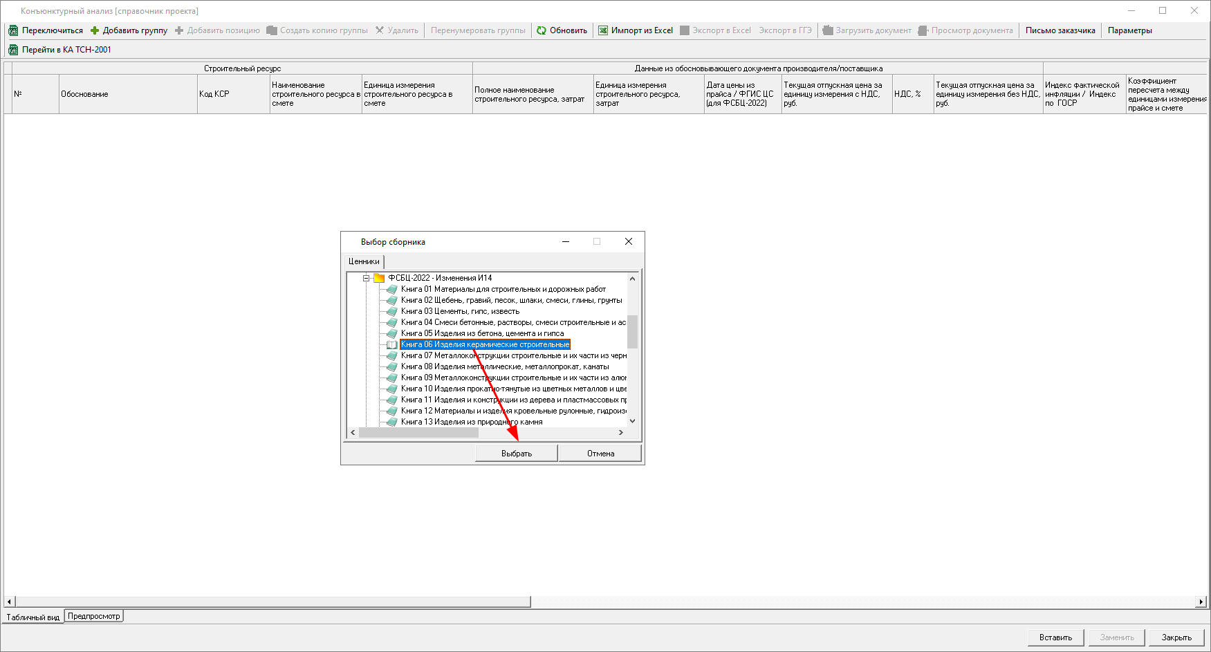

Добавление строк из сборника
Добавить строки из сборника можно только после его покупки и загрузки в программу или же воспользоваться ручным способом добавления строк.
Для добавления строки материала или оборудования из сборника ФСБЦ-2022 в Раздел "Ресурсы из ФСБЦ -2022" нажмите в панели инструментов "Добавить группу" - "Добавить материал/оборудование из сборника ФСБЦ-2022", либо нажмите правой кнопкой мыши и выберите аналогичные пункты
Smeta.RU Добавление материалов/оборудования из сборника фсбц-2022 в справочник конъюнктурного анализа
Будет открыт сборник материалов ФСБЦ-2022, выберите необходимую книгу и нажмите "Выбрать"
Smeta.RU Выбор книги и сборника для выбора позиции в конъюнктурный анализ
Выберите нужный ресурс и нажмите "Выбрать"
Smeta.RU Добавление ресурса из сборника ФСБЦ-2022 в раздел 2 конъюнктурного анализа
Для поиска ресурсов в открытом сборнике ФСБЦ-2022, нажмите правой кнопкой мыши и выберите "Поиск в сборнике"
Smeta.RU Поиск в сборнике ФСБЦ-2022 при добавлении позиции из сборника в справочник конъюнктурного анализа
В окне "Поиск" внесите обоснование или наименование и нажмите "Найти", для продолжения поиска нажмите "Следующий"
Smeta.RU Окно поиска позиций в сборнике ФСБЦ-2022 для вставки в справочник конъюнктурного анализа
Выберите ресурс и нажмите "Выбрать".
Шифр ресурса будет сформирован автоматически и включает: буквенное обозначение "ТЦ", код самого ресурса и номер позиции. В колонке "Код КСР" отображается индикатор строки из сборника
Smeta.RU Код ресурса и индикация добавленного из сборника в раздел Ресурсы из ФСБЦ-2022
Если нужно заменить ресурс на другой, нажмите в строке в колонке "Код КСР". Затем нажмите на многоточие и выберите новый ресурс из сборника
Smeta.RU Замена ресурса на другой в справочнике конъюнктурного анализа в разделе Ресурсы из ФСБЦ-2022
Чтобы добавить строку в нужное место в конъюнктурном анализе, выделите строку, после которой нужно добавить новую, и вставьте ее. Либо измените вручную номер п/п и строки будут перемещены.
Добавление строк из поиска
Для добавления строк в раздел "Ресурсы из ФСБЦ-2022" посредством поиска нажмите на панели инструментов справочника конъюнктурного анализа "Добавить группу" - "Добавить материал/оборудование из поиска ФСБЦ-2022", либо в контекстном меню нажмите аналогичные пункты
Smeta.RU Добавление материала/оборудования из поиска ФСБЦ-2022 в раздел конъюнктурного анализа
Будет открыто окно поиска нормативов. Заполните параметры поиска и нажмите "Найти"
Smeta.RU Окно поиска нормативов для добавления в раздел ресурсы из ФСБЦ-2022
Для вставки строки в справочник конъюнктурного анализа, выделите строку (несколько строк) и нажмите "Вставить"
Smeta.RU Выбор строк из поиска нормативов и вставка их в справочник КА в раздел ресурсы ФСБЦ-2022
Строка будет добавлена в раздел Ресурсы из ФСБЦ-2022.
Добавление строк вручную
Для добавления строки материала или оборудования в Раздел "Ресурсы из ФСБЦ-2022" нажмите в панели инструментов "Добавить группу" - "Добавить материал в раздел ФСБЦ-2022" или "Добавить оборудование в раздел ФСБЦ-2022", либо нажмите правой кнопкой мыши и выберите аналогичные пункты
Smeta.RU Добавление материала/оборудования вручную в раздел ресурсы из ФСБЦ-2022
В новой строке в колонке "Обоснование" нажмите на многоточие. Выберите ресурс из справочника КСР и нажмите "Выбрать"
Smeta.RU Выбор кода КСР для материала/оборудования, добавленной вручную строки в раздел ФСБЦ 2022
Заполните недостающие данные и внесите стоимость в колонку «Текущая отпускная цена за единицу измерения без НДС, руб.»
Smeta.RU Добавление стоимости к материалу/оборудованию, добавленному вручную в раздел ресурсы ФСБЦ 2022

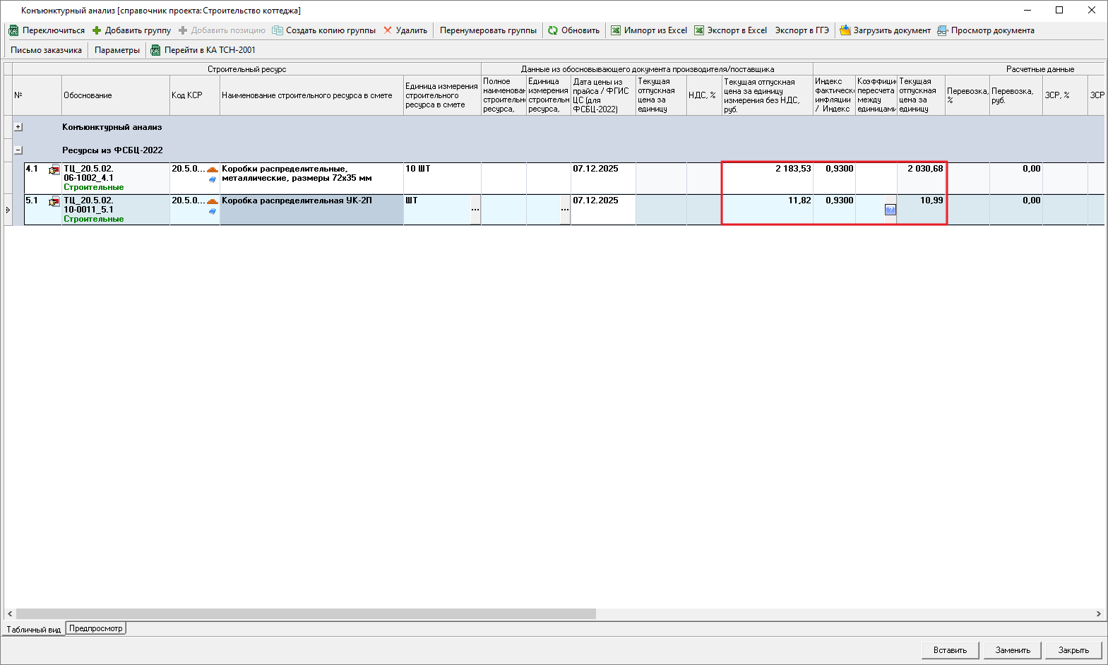

Пересчет в текущие цены ресурсов из сборника ФСБЦ-2022
Для пересчета стоимости в текущие цены используются данные, размещенные на сайте Федеральной государственной информационной системы ценообразования в строительстве (ФГИС ЦС). Подробная инструкция по скачиванию и загрузке файлов в программу с указанного ресурса представлена в руководстве пользователя, в разделе "Импорт данных из ФГИС ЦС".

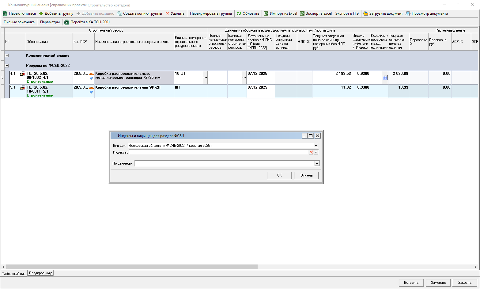

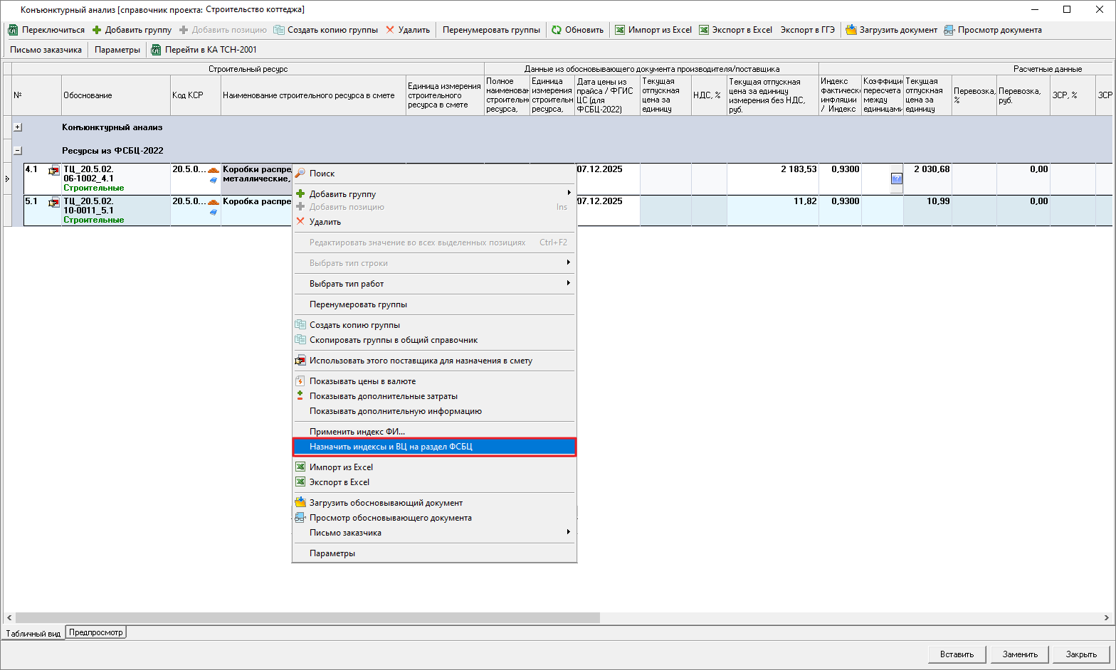

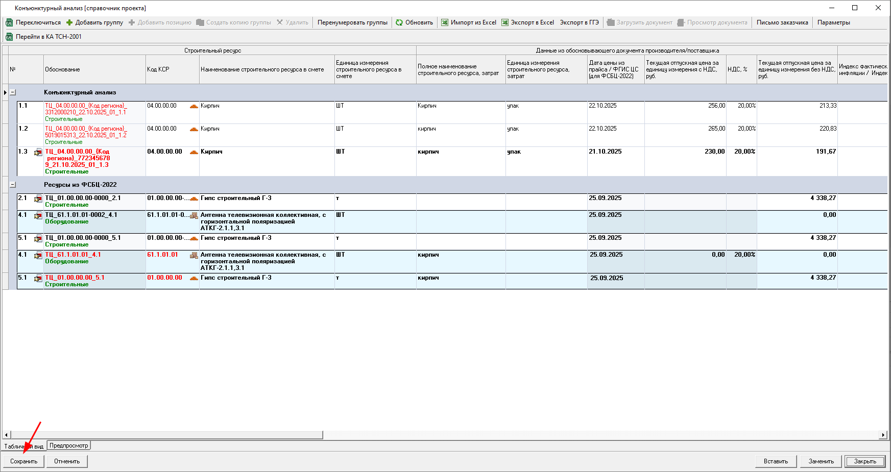

Для назначения индексов и/или текущих цен на строки раздела "Ресурсы из ФСБЦ-2022", на строке нажмите правой кнопкой мыши и выберите "Назначить индексы и ВЦ на раздел ФСБЦ "
Smeta.RU Назначение текущих цен и индексов на строки раздела ФСБЦ-2022 конъюнктурного анализа
Для назначения текущих цен/индексов в поле "Вид цен"/"Индексы" выберите загруженные в программу виды цен/индексы
Smeta.RU Конъюнктурный анализ, окно индексы и виды цен для раздела ФСБЦ-2022 конъюнктурного анализа
Стоимость ресурсов будет обновлена в соответствии с назначенными видами цен и индексами
Smeta.RU Конъюнктурный анализ, назначение текущих цен и индексов на строки раздела ФСБЦ-2022 конъюнктурного анализа

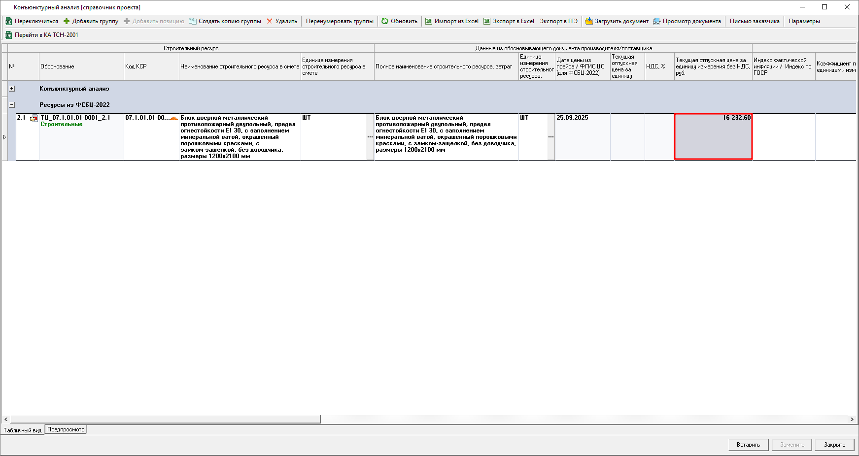

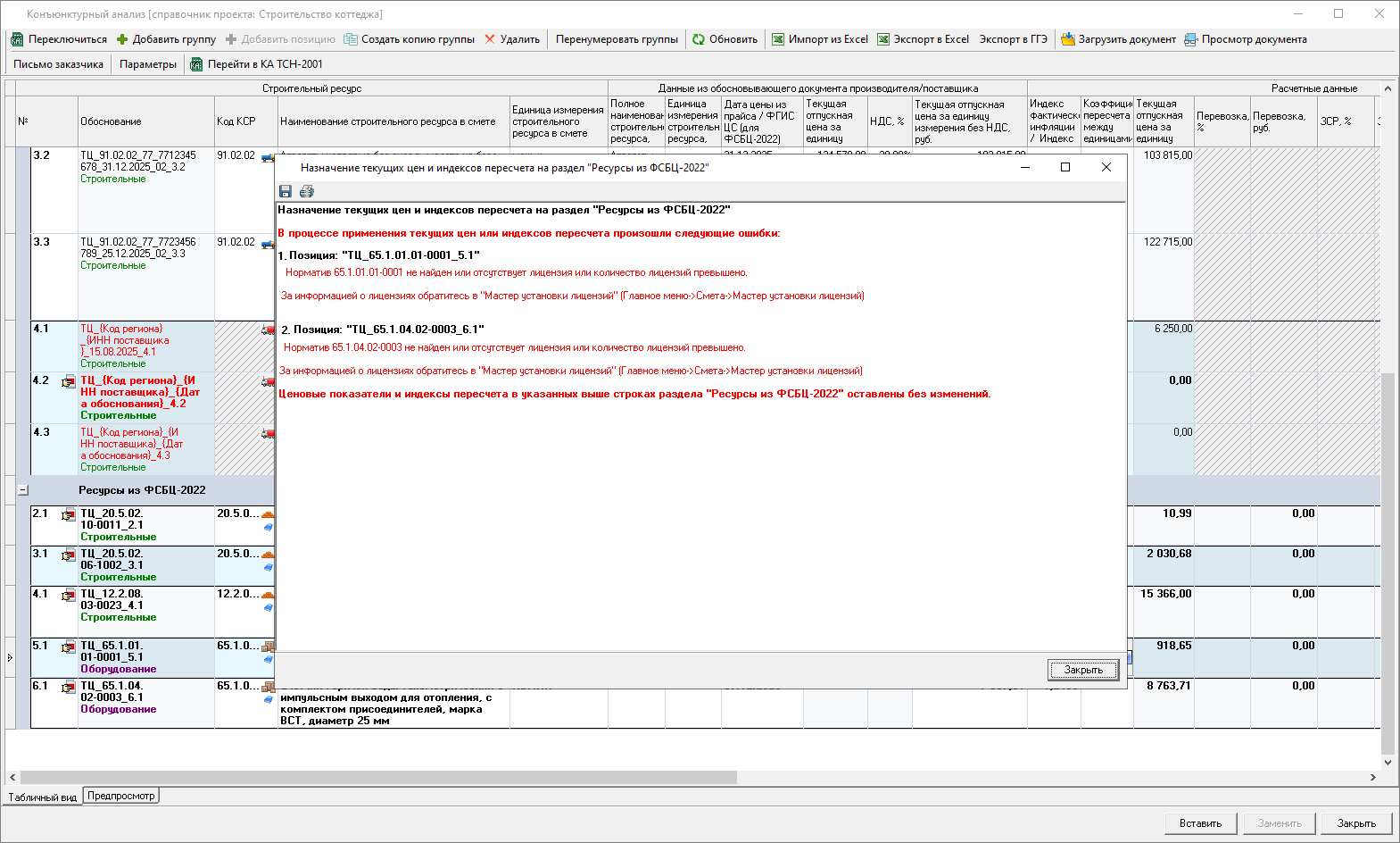

В случае, если для каких либо ресурсов не будут найдены индексы и виды цен, либо ресурс добавлен в смету и утвержден или с ним работает пользователь, будет выведено окно назначения текущих цен и индексов с описанием процесса назначения
Так же ячейка со стоимостью у такого ресурса будет окрашена в красный цвет, при наведении на которую появится информационное сообщение: Цены и индексы в справочнике отсутствуют
Индекс или текущую цену можно также внести вручную в соответствующие колонки.

Параметры КА
Для того, чтобы открыть параметры справочника конъюнктурного анализа, нажмите на панели инструментов "Параметры", либо нажмите правой кнопкой мыши и выберите "Параметры"
Параметры справочника конъюнктурного анализа по 421/пр имеют следующие пункты:
  • Уровень цен составления сметной документации - выбирается из календаря.
  • Наименование субъекта Российской Федерации - выбирается из списка.
  • Ценовая зона субъекта Российской Федерации - заполняется вручную.
  • Выбор корпорации или отрасли - выбирается из списка.
  • Секция с данными по Исполнителю, Проверяющему и Застройщику.
  • Наименование раздела конъюнктурного анализа - заполняется вручную (при необходимости).
  • Наименование раздела с ресурсами из ФСБЦ-2022 - заполняется вручную (при необходимости)
Smeta.RU Параметры справочника конъюнктурного анализа 421пр
Индикация даты цены из прайса
Реализована индикация выделения цветом ячеек в колонке "Дата цены из прайса", при наведении на которую отображается информационная подсказка.
В случае если от даты уровня цен, установленного в параметрах конъюнктурного анализа до даты, цены из прайса прошло более 6 месяцев ячейка этой строки будет окрашена в красный цвет
Smeta.RU Конъюнктурный анализ, индикация превышения 6 месяцев от даты уровня цен до даты цены из прайса
Если дата цены из прайса не заполнена, в строках раздела "Конъюнктурный анализ" будет отображен индикатор в колонке "Дата цены из прайса" и ячейка окрашена в светло-розовый цвет
Smeta.RU Конъюнктурный анализ, индикация незаполненной даты цены из прайса
В разделе "Ресурсы из ФСБЦ-2022" индикатор обозначает, что дата уровня цен не заполнена. Необходимо указать дату уровня цен в параметрах конъюнктурного анализа
Smeta.RU Конъюнктурный анализ, индикация отсутствия уровня цен в параметрах КА
В том случае, если дата уровня цен, указанная в параметрах конъюнктурного анализа отличается от даты обосновывающего документа, указанной в колонке "Дата цены из прайса", более чем за один месяц, ячейка "Дата цены из прайса" и "Индекс фактической инфляции" будет окрашена в оранжевый цвет
Smeta.RU Конъюнктурный анализ, индикация отсутствия индекса фактической инфляции
Необходимо внести индекс фактической инфляции.
Индикация отображается так же в панели "Конъюнктурный анализ" в открытой смете

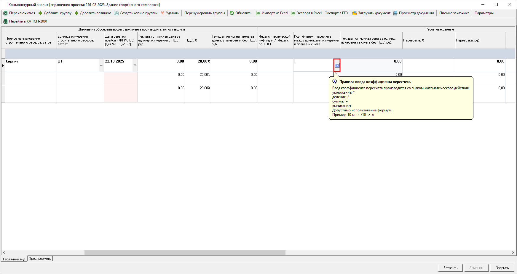

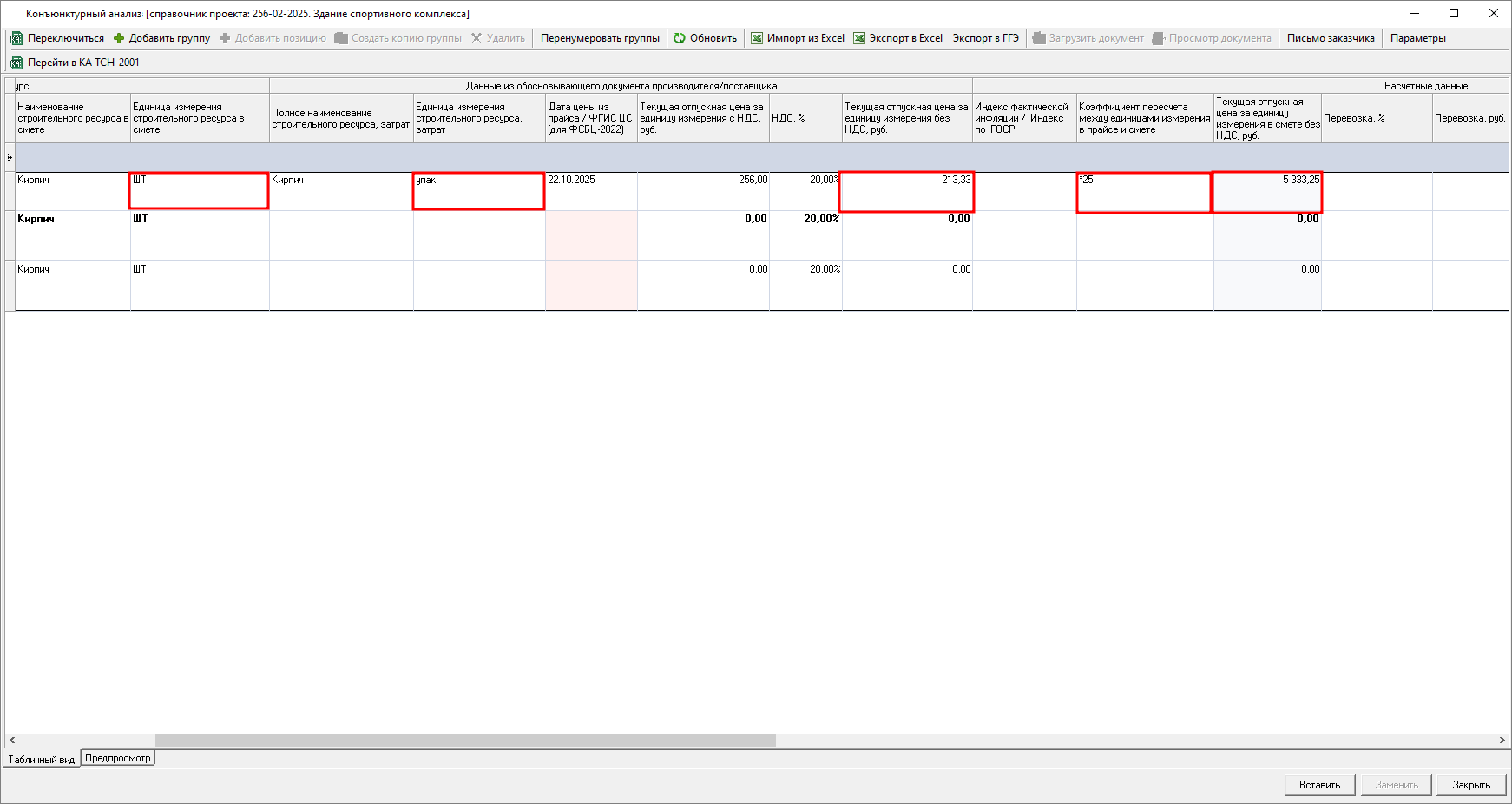

Коэффициент пересчета между единицами измерения
Если единица измерения в обосновывающем документе производителя/поставщика отличается от единицы измерения сметной строки, то введите Коэффициент пересчета между единицами измерения в прайсе и смете между Текущей отпускной ценой за единицу измерения без НДС, руб. и Текущей отпускной ценой за единицу измерения в смете без НДС, руб. в соответствующей колонке. Ввод коэффициента производится начиная с математического действия
Smeta.RU Коэффициент пересчета между единицами измерения в конъюнктурном анализе
Результатом пересчета является Текущая отпускная цена за единицу измерения в смете без НДС, руб.
Smeta.RU Результат пересчета при внесении коэффициента пересчета единицы измерения в конъюнктурном анализе
Обратите внимание. Если в ячейке коэффициента введена формула, то сначала вычисляется коэффициент по формуле, а затем значение коэффициента применяется к Текущей отпускной цене за единицу измерения без НДС, руб.

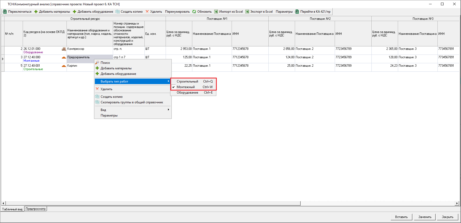

Тип работ
По умолчанию, добавляемым в конъюнктурный анализ материалам, машинам и услугам, присваивается тип работ "Строительные". Для изменения нажмите правой кнопкой мыши на строке и выберите "Выбрать тип работ" - "Строительные (сочетание клавиш <Ctrl+Q>)" или "Монтажные (сочетание клавиш <Ctrl+W>)"
Smeta.RU Выбор типа работ для строк в конъюнктурном анализе
При изменении типа работ на одной из строк группы, изменения будут распространены на все строки группы.
Индикатор типа работ отображается в колонке "Обоснование"
Smeta.RU Индикация типа работ для строк конъюнктурного анализа
Тип строки
Для строк работ и услуг есть возможность изменить тип строки. Для этого выберите строку, нажмите правой кнопкой мыши - "Выбрать тип строки" - "Работа (прочие)" или "Услуга"
Smeta.RU Конъюнктурный анализ, изменение типа строки с работы на услуги и обратно
При изменении на одной строке, изменения распространяться на все строки группы.
Изменить тип строки можно также через окно "Обоснование/шифр строительного ресурса", которое открывается нажатием на многоточие в колонке обоснование
Smeta.RU Конъюнктурный анализ, окно обоснование/шифр строительного ресурса и затрат
Чтобы изменить тип строк сразу нескольких групп, выделите группы строк, удерживая клавишу <Ctrl>, нажмите правой кнопкой мыши и выберите "Выбрать тип строки".
Дополнительные затраты
Для внесения дополнительных затрат, предусмотренных пунктами 88, 117,119 Методики 421пр в ред. 55/пр. и 30/пр., необходимо выбрать в контекстном меню пункт "Показывать дополнительные затраты"
Smeta.RU Отображение окна дополнительных затрат в справочнике конъюнктурного анализа
Откроется окно дополнительных затрат
Smeta.RU Окно для внесения дополнительных затрат в позиции конъюнктурного анализа
В строках нужных затрат установите переключатель "Вкл." и внесите значения в % или руб. в соответствующую колонку
Smeta.RU Включение дополнительных затрат в позицию конъюнктурного анализа
Для просмотра деталей расчета нажмите на знак вопроса. В соответствии с методическими указаниями, расчет может производиться от отпускной цены или от отпускной цены и затрат
Smeta.RU Детализация расчета дополнительных затрат в позиции конъюнктурного анализа
Сумма всех дополнительных затрат будет внесена в соответствующую колонку справочника (данные используются для примера)
Smeta.RU Включение суммы дополнительных затрат в позицию конъюнктурного анализа
Колонка "Сметная цена без НДС, руб. за единицу измерения" рассчитывается автоматически с учётом данных по затратам на перевозку и заготовительно-складских расходов, а также внесенных дополнительных затрат.
Затраты на перевозку и заготовительно-складские расходы можно внести значением в % или руб. в соответствующие колонки.
Пересчет цен в валюте
В том случае, если необходимо пересчитать цены в валюте, включите отображение дополнительных колонок "Валюта"; "Курс валюты"; "Текущая отпускная цена за единицу измерения без НДС, в валюте"; "Стоимость перевозки за единицу измерения без НДС, в валюте", нажатием в контекстном меню "Показывать цены в валюте"
Smeta.RU Отображение колонок Цены в валюте для позиций конъюнктурного анализа
Smeta.RU Колонки Цены в валюте в конъюнктурном анализе
Для пересчета цен в другую валюту нажмите в колонке "Валюта" в нужной строке, откроется справочник курсов валют. Актуализация данных курса валют с сайта ЦБ РФ производится выбором даты и нажатием "Загрузить" (при наличии подключения к сети интернет), либо внесением данных вручную
Smeta.RU Отображение курса валют для позиций конъюнктурного анализа
Расчет цен в валюте учитывается в колонке "Текущая отпускная цена за ед. изм. без НДС в рублях".

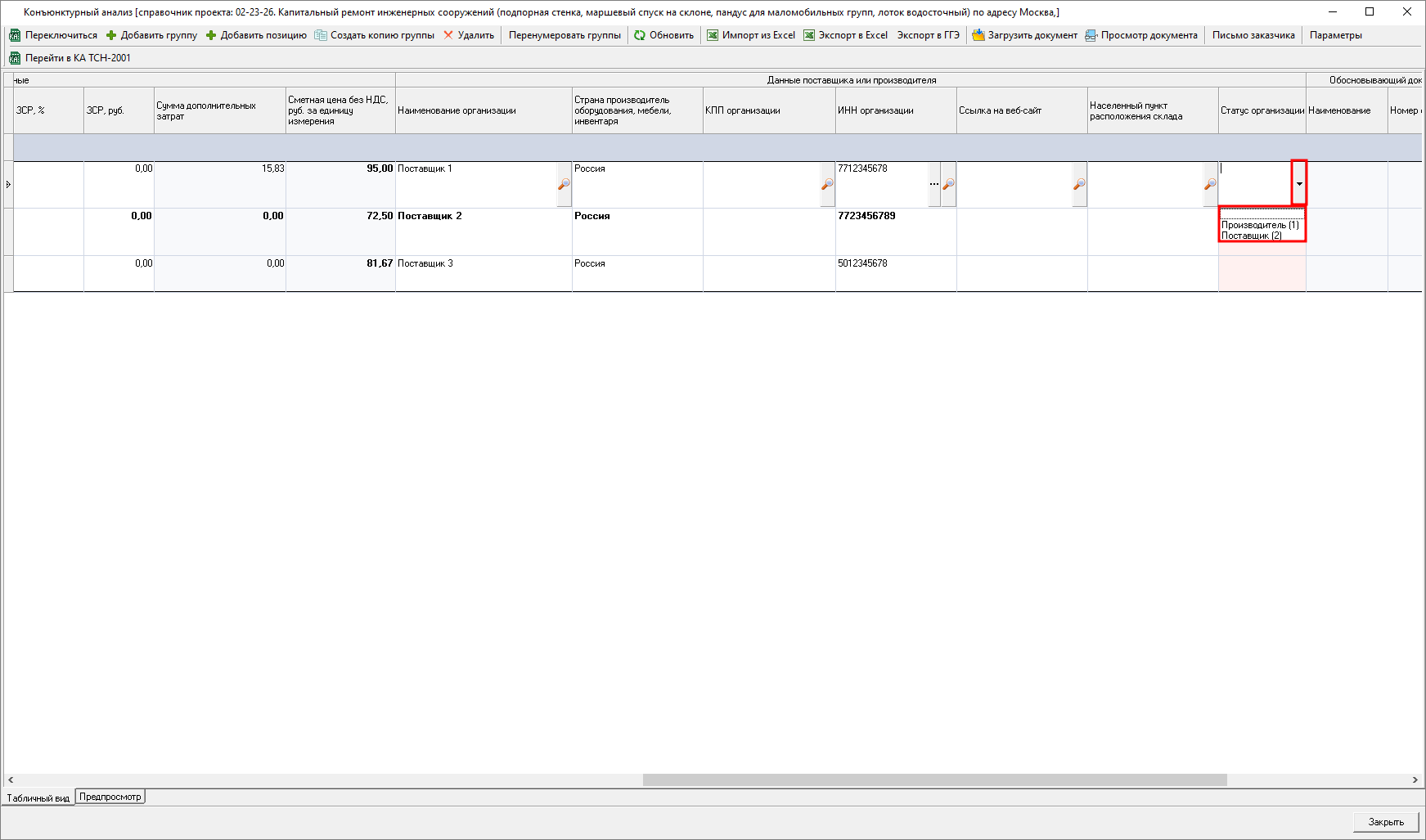

Данные поставщика/производителя

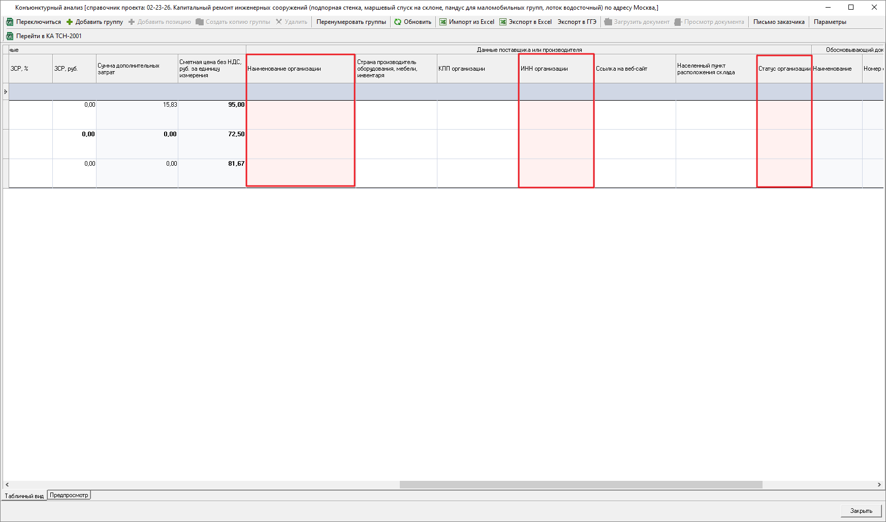

В колонках разделов "Данные поставщика или производителя" и "Обосновывающий документ" необходимо указать реквизиты документа и данные поставщика/производителя из обосновывающего документа (например, прайс-листа, коммерческого предложения и др.)
Smeta.RU Внесение данных поставщика/производителя в позицию конъюнктурного анализа
Колонки обязательные к заполнению выделены розовым цветом
Smeta.RU Индикация колонок обязательных к заполнению: наименование организации и статус организации

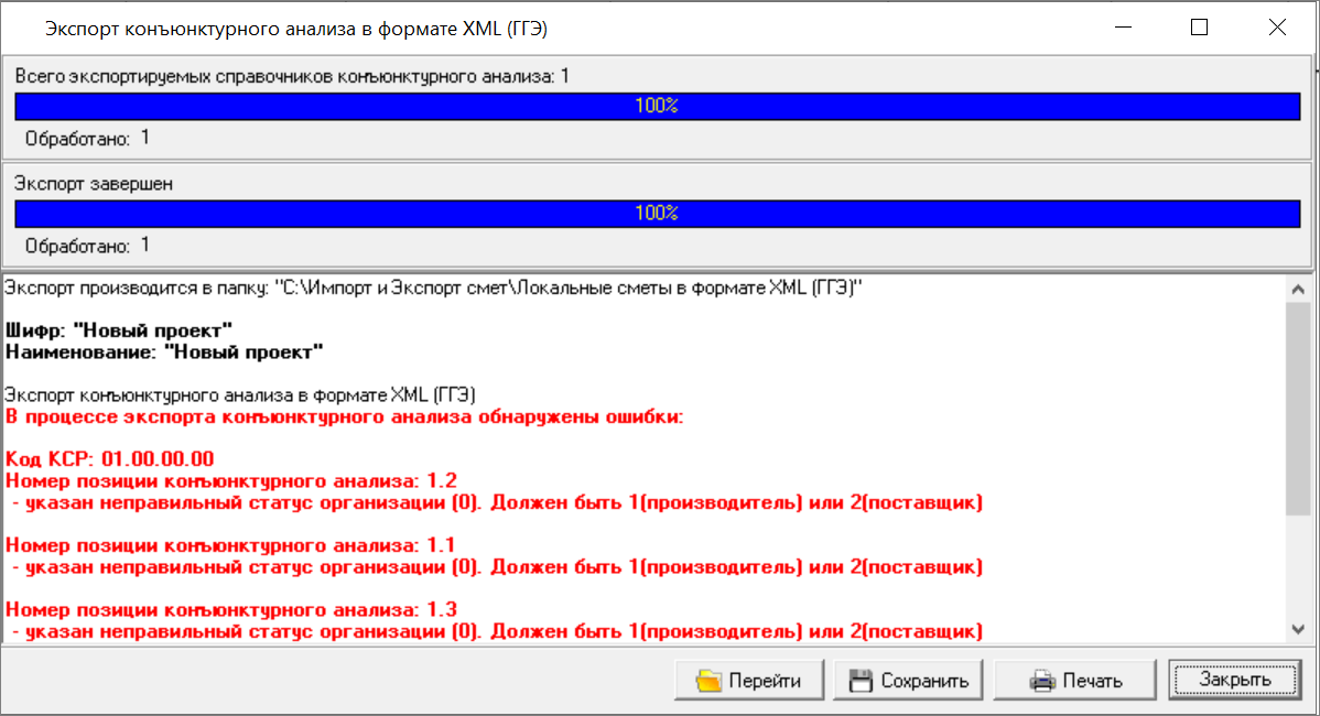

Статус организации выбирается из выпадающего списка Производитель (1) или Поставщик (2)
Smeta.RU Указание статуса организации поставщика/производителя в позиции конъюнктурного анализа
В колонках "Наименование организации", "КПП организации", "ИНН организации", "Ссылка на веб-сайт" и "Населенный пункт расположения склада" есть возможность поиска по ранее внесенным организациям
Smeta.RU Внесение данных о поставщике/производителе в позицию конъюнктурного анализа
Обосновывающие документы

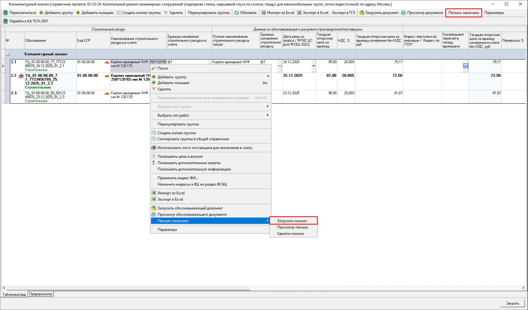

Для загрузки к строке обосновывающего документа нажмите на панели инструментов справочника "Загрузить документ", и выберите документ. Либо на строке нажмите правой кнопкой мыши и в контекстном меню выберите пункт "Загрузить документ". Поддерживаются документы в формате pdf, png, bmp, jpg, jpeg
Smeta.RU Загрузка обосновывающего документа к позиции конъюнктурного анализа
Выберите документ и нажмите "Открыть". Документ будет загружен к строке. В секции "Обосновывающий документ" в колонке "Наименование" будет информация о наименовании загруженного документа
Smeta.RU Наименование загруженного обосновывающего документа к позиции конъюнктурного анализа
Изменение наименования обосновывающего документа непосредственно в справочнике не предусмотрено. Рекомендуется изменить наименование файла и произвести его повторную загрузку.
В колонку "Номер страницы" внесите номер страниц обосновывающего документа.
Для просмотра загруженного документа выберите строку и нажмите "Просмотр документа", либо на строке нажмите правой кнопкой мыши и выберите "Просмотр обосновывающего документа"
Smeta.RU Просмотр загруженного обосновывающего документа к позиции конъюнктурного анализа
Smeta.RU Обосновывающий документ к позиции конъюнктурного анализа
Важно. По умолчанию, в параметрах программы - Администрирование (доступна только пользователю Администратор) - включен параметр Сжимать файлы обосновывающих документов при загрузке в конъюнктурный анализ. Отключать его не рекомендуется
Smeta.RU Настройка сжатия обосновывающих документов для позиций конъюнктурного анализа

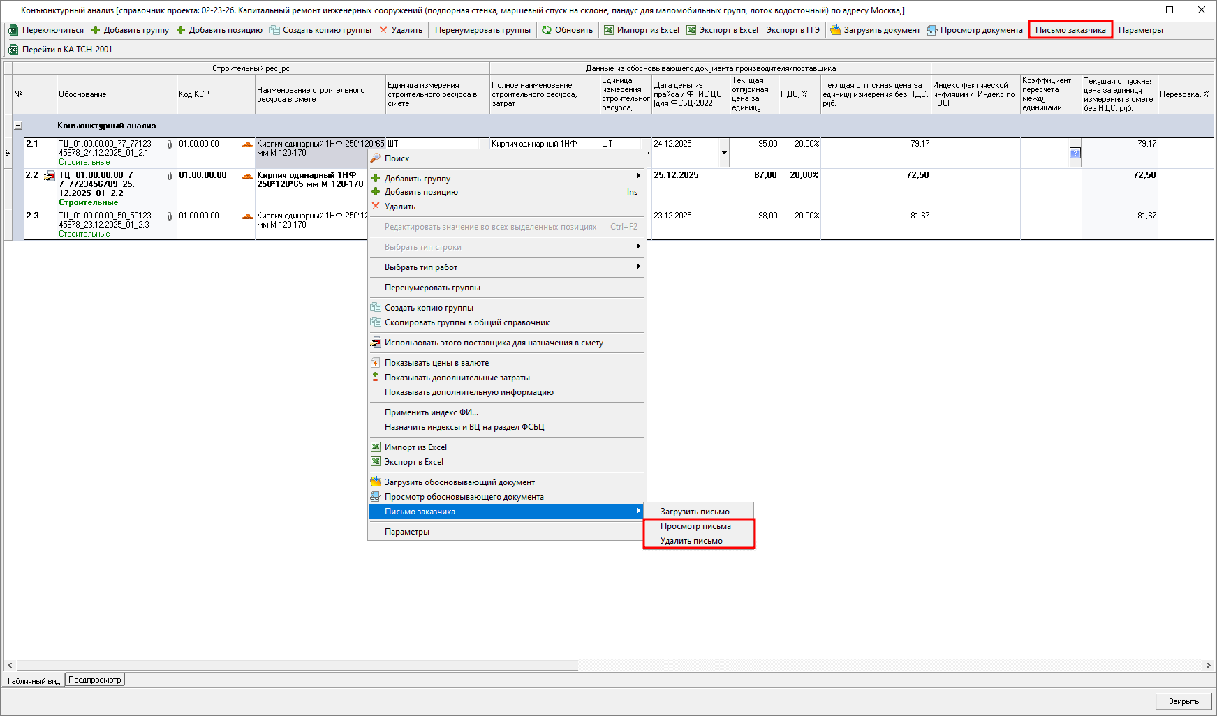

Реализована возможность добавления к строкам файла письма заказчика. Поддерживается загрузка файла в формате *.pdf.
Для загрузки письма выберите группу строк (одну или несколько) и нажмите в панели инструментов "Письмо заказчика" и выберите "Загрузить письмо", либо в контекстном меню выберите аналогичные пункты
Smeta.RU Загрузка письма заказчика для позиции конъюнктурного анализа
После загрузки файла письма заказчика в колонке "Обоснование" будет отображена индикация, при наведении курсора на которую, появится окно с информацией о прикрепленном документе
Smeta.RU Индикация загруженного письма заказчика к позиции конъюнктурного анализа
Для просмотра или удаления файла письма выберите строку, нажмите на панели инструментов "Письмо заказчика" и выберите соответствующий пункт, продублировано в контекстном меню
Smeta.RU Просмотр и удаление письма заказчика, загруженного к позиции конъюнктурного анализа
Для корректного экспорта в XML ГГЭ письмо заказчика рекомендуется загружать к группам ресурсов, рассчитанных на основании коммерческих предложений и состоящих менее чем из трех позиций.
Внесение/изменение данных для группы строк
Реализована возможность заполнения/изменения для группы строк следующих параметров:
  • Даты цены из прайса;
  • Данных о поставщике (наименование организации, страна-производитель, КПП, ИНН, Ссылка на веб-сайт, населенный пункт и статус);
  • Заготовительно-складские расходы;
  • Транспортные затраты.
Выделите строки, выберите ячейку в нужной колонке и перейдите в режим редактирования, нажав на ячейке правой кнопкой мыши - "Редактировать значение во всех выделенных позициях" или сочетание клавиш <Ctrl + F2>
Smeta.RU Конъюнктурный анализ, редактирование значений в выделенной группе строк
Ячейка для внесения значений будет окрашена в желтый цвет
Внесите данные и нажмите <Enter>.
Изменения будут распространены на все выделенные строки, за исключением ресурсов, добавленных в смету, которые утверждены или редактируются другим пользователем в данный момент.

Дополнительная информация
Для того, чтобы отобразить/скрыть секцию "Дополнительная информация", нажмите в справочнике КА правой кнопкой мыши и выберите пункт "Показать дополнительную информацию".
Секция содержит информацию о дате и времени создании строк, об источнике и дате последнего изменения
Smeta.RU Колонки Дополнительная информация в конъюнктурном анализе
Результат КА
На основе проведенного конъюнктурного анализа, строка с минимальной ценой в рамках каждой группы позиций выделяется жирным шрифтом и отображается индикатор в колонке с №. Данные этой строки попадут в смету
Smeta.RU Индикация результата конъюнктурного анализа

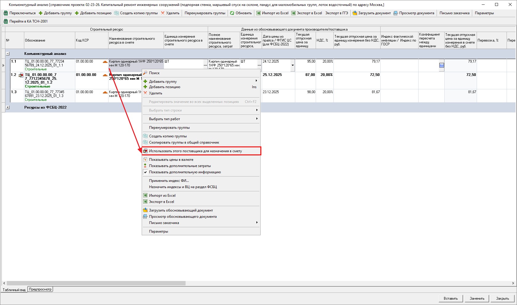

Для выбора другой стоимости на строке нажмите правой кнопкой мыши и в контекстном меню выберите пункт - "Использовать этого поставщика для назначения в смету"
Smeta.RU Выбор произвольной стоимости позиции конъюнктурного анализа для добавления в смету
При наведении на индикатор отображается информационное сообщение
Smeta.RU Индикация выбранной вручную строки из группы конъюнктурного анализа для добавления в смету
Добавление работ в смету
Внести в смету работы по результатам конъюнктурного анализа возможно через справочник конъюнктурного анализа, открытого из локальной сметы или посредством Поиска в конъюнктурном анализе
Smeta.RU Панель конъюнктурный анализ, открытие справочника конъюнктурного анализа
В открытом справочнике есть два варианта добавления работ:
"Вставить" - создает строку в смете с данными результатов конъюнктурного анализа
"Заменить" - заполняет/заменяет данные по строке в смете
Smeta.RU Вставка строк из справочника конъюнктурного анализа в смету
Строка из этой группы, выделенная жирным шрифтом, будет добавлена в смету.
Добавление материалов, оборудования, машин и услуг в смету
Добавления строк материалов, оборудования и машин из справочника конъюнктурного анализа в смету возможно основной или подчиненной строкой.
Для этого необходимо выполнить следующие действия:
  1. Открыть смету и в случае необходимости добавления подчиненной строкой, выделить строку.
  2. Открыть справочник конъюнктурного анализа, нажав "Открыть справочник" на панели "Конъюнктурный".
  3. В справочнике конъюнктурного анализа выбрать строку материала, оборудования, машины или услуги и нажать "Вставить"
Smeta.RU Конъюнктурный анализ, вставка подчиненных строк из конъюнктурного анализа в смету
Будет предложен вариант добавления строки "как сметную строку" или "как подчиненную строку"
Smeta.RU Конъюнктурный анализ, выбор варианта добавления строк материала, оборудования и машины в смету
Строка из группы, имеющая индикацию жирным шрифтом, будет добавлена в смету.
Пересчет машин, работ услуг в базовые цены в смете
При работе базисно-индексным методом расчета, после добавления строк работ, машин и услуг из справочника конъюнктурного анализа в смету, способ пересчета в базовый уровень цен зависит от способа применения индексов.
При применении индексов за итогом к элементам ПЗ: для услуг и машин итоговая стоимость делится на индекс дефлятор к ЭММ, для работ итоговая стоимость делится на индекс дефлятор Прочие.
При применении индексов за итогом по СМР: для услуг и машин итоговая стоимость делится на индекс дефлятор СМР, для работ итоговая стоимость делится на индекс дефлятор Прочие.
КА ТСН-2001
В соответствии с Главой 12 Общих указаний по использованию ТСН-2001:
п. 3.4.10. Стоимость материалов, изделий, конструкций и оборудования, отсутствующих в Сборнике ТСН2001.1 «Средние сметные цены на материалы, изделия и конструкции» и ТСН-2001.13-2 «Средние сметные цены на оборудование, мебель, инвентарь и принадлежности», учитывается в сметной документации на основании наиболее экономичного из не менее, чем трех предложений поставщиков/производителей (прайс-листы, счета, коммерческие предложения), определенному на основании сбора информации о текущих ценах, а также с учетом предложений, дополнительно рекомендованных застройщиком (техническим заказчиком в случаях, установленных абзацем вторым настоящего пункта) (далее - конъюнктурный анализ).

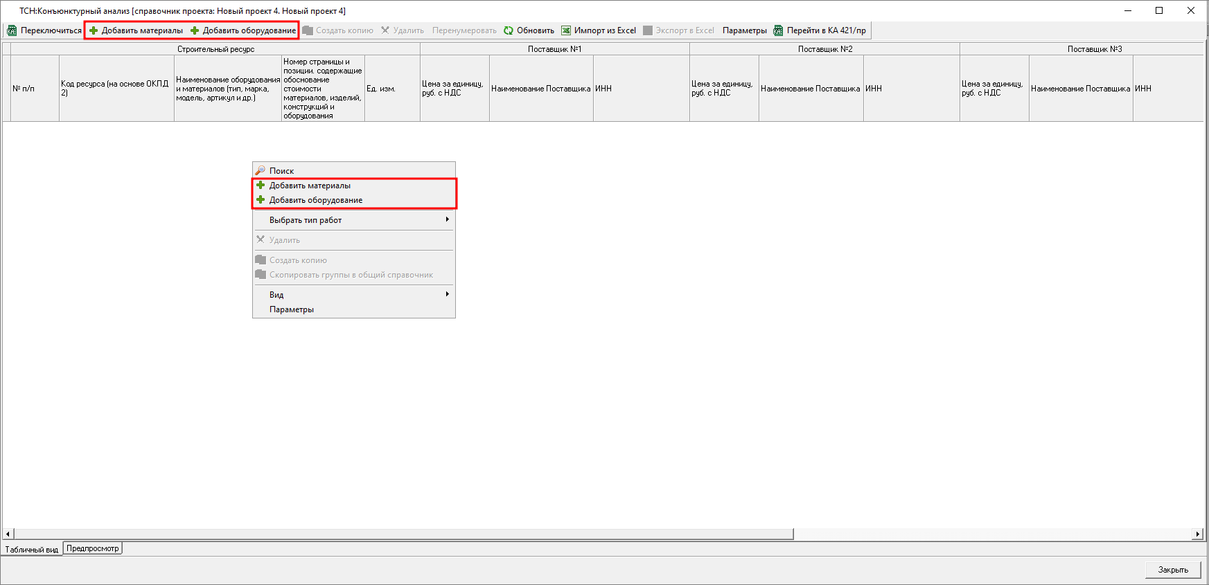

Добавление строк
Для добавления строк нажмите на панели инструментов "Добавить материалы" или "Добавить оборудование". В контекстном меню доступны аналогичные пункты
Smeta.RU Добавление материалов/оборудования в справочник конъюнктурного анализа ТСН-2001
В новой строке укажите код ресурса (по ОКПД 2), его название, номер страницы и позиции. Затем добавьте или выберите из справочника единицу измерения и внесите информацию о трех поставщиках
Smeta.RU Внесение информации в строки справочника конъюнктурного анализа ТСН-2001
Для того, чтобы скопировать строку выберите ее и нажмите на панели инструментов "Создать копию", либо на строке нажмите правой кнопкой мыши и выберите "Создать копию"
Smeta.RU Создание копии строки в справочнике конъюнктурного анализа ТСН-2001
Строка будет скопирована и добавлена в конец справочника.
Для удаления строки выберите ее и нажмите на панели инструментов "Удалить", либо на строке нажмите правой кнопкой мыши и выберите "Удалить". Для удаления нескольких позиций воспользуйтесь функционалом выделения строк с использованием <Ctrl> или <Shift>.
Согласно ТСН-2001 Глава 12 Общие указания по применению территориальных сметных нормативов, дополнительные затраты к стоимости материалов и оборудованию не учитываются в расчете конъюнктурного анализа. Их начисление необходимо производить в локальной смете в панели цен
Smeta.RU Учет дополнительных затрат в смете для позиций конъюнктурного анализа ТСН-2011
Тип работ
По умолчанию, добавляемым в конъюнктурный анализ материалам, присваивается тип работ "Строительные". Для выбора (или изменения) типа работ на строке нажмите правой кнопкой мыши и выберите "Выбрать тип работ" -"Строительный" (сочетание клавиш <Ctrl+Q>) или "Монтажный (сочетание клавиш <Ctrl+W>) "
Smeta.RU Изменение типа работ строк в справочнике конъюнктурного анализа ТСН-2001
Для изменения типа строки с типа "Материал" на тип "Оборудование" нажмите на строке правой кнопкой мыши и выберите "Выбрать тип работ" - "Оборудование (сочетание клавиш <Ctrl+E>)"
Smeta.RU Изменение типа работ с Материала на Оборудование в справочнике конъюнктурного анализа ТСН-2001
В колонке "Код ресурса (на основе ОКПД 2)" отображается индикация вида строки "Материал" или "Оборудование" и типа работ для материалов
Smeta.RU Индикация вида и типа строк в справочнике конъюнктурного анализа в ТСН-2001

Параметры КА
Для того, чтобы открыть параметры справочника конъюнктурного анализа, нажмите на панели инструментов "Параметры", либо нажмите правой кнопкой мыши и выберите "Параметры".
Параметры справочника конъюнктурного анализа в ТСН-2001 включают данные по Проектировщику и Застройщику (техническому заказчику)
Smeta.RU Параметры справочника конъюнктурного анализа ТСН
Данные из параметров передаются в отчетные формы.
Вид справочника в разрезе локальных смет
Доступен вид конъюнктурного анализа в разрезе локальных смет. Для переключения вида нажмите правой кнопкой мыши и выберите "Вид" - "Справочник в разрезе локальных смет"
Smeta.RU Переключение справочника конъюнктурного анализа в разрезе локальных смет ТСН-2001
Справочник в разрезе локальных смет предназначен только для просмотра
Для внесения изменений в справочник необходимо отключить режим просмотра справочника в разрезе локальных смет, для этого нажмите правой кнопкой мыши, выберите "Вид" - "Справочник в разрезе локальных смет".
Для того, чтобы отобразить/скрыть секцию "Дополнительная информация", нажмите в справочнике КА правой кнопкой мыши, выберите пункт "Вид" - "Показать дополнительную информацию".
Секция содержит информацию о дате и времени создании строк, о последнем изменении, об источнике и колонки "Количество строк в смете" и "Объем в сметах"
Smeta.RU Отображение колонок дополнительная информация в справочнике конъюнктурного анализа ТСН-2001
Колонка "Количество строк в смете" отображает сколько раз данная строка включена в смету.
Колонка "Объем в сметах" отображает суммарный объем этой строки, учтенный в смете.
Результат КА
По результатам конъюнктурного анализа на основании данных в колонках "Поставщик №1", "Поставщик №2", "Поставщик №3" автоматически будет заполнена колонка "Наиболее экономичная цена за единицу, руб. с НДС"
Smeta.RU Выбор минимальной стоимости по результатам конъюнктурного анализа в ТСН-2001
Наименьшая цена по поставщикам будет выделена жирным шрифтом и иметь индикацию, эта стоимость будет включена в смету при добавлении строки
Smeta.RU Индикатор выбранной цены в справочнике конъюнктурного анализа ТСН-2001
Значение из колонки "Наиболее экономичная цена за единицу, руб. с НДС" автоматически дублируется в колонку "Цена за единицу, рекомендованная застройщиком/техническим заказчиком, руб. с НДС".
Если необходимо включить в смету другую стоимость, внесите ее в колонку "Цена за единицу, рекомендованная застройщиком/техническим заказчиком, руб. с НДС". Эта стоимость автоматически попадет в смету
Smeta.RU Результат конъюнктурного анализа в справочнике ТСН-2001
Добавление данных конъюнктурного анализа в смету
Внести в смету данные по результатам конъюнктурного анализа возможно через справочник конъюнктурного анализа, открытого из локальной сметы или посредством Поиска в конъюнктурном анализе
В открытом справочнике есть два варианта добавления данных:
Обратите внимание. При изменении стоимости ресурсов в справочнике конъюнктурного анализа, ставка НДС во всех строках сметы, добавленных из этого справочника, будет автоматически обновлена и приведена в соответствие с параметрами сметы.
Поиск в справочнике
Запуск режима поиска производится нажатием на панели инструментов "Поиск", либо через контекстное меню - "Поиск"
Smeta.RU Запуск поиска в справочнике конъюнктурного анализа
Поиск производится по одному или нескольким критериям, которые меняются в зависимости от выбранной нормативной базы и осуществляется по всем позициям справочника конъюнктурного анализа. Для осуществления поиска установите критерии поиска и воспользуйтесь кнопками "Начать с начала", "Предыдущий" и "Следующий"
Smeta.RU Поиск позиции конъюнктурного анализа по критериям
Найденная строка будет окрашена в желтый цвет
Smeta.RU Конъюнктурный анализ, индикация строк в поиске
Перенумерация
В открытом справочнике конъюнктурного анализа при изменении порядкового номера строки, эта строка будет автоматически перенесена на позицию, соответствующую новому номеру
Smeta.RU Перенумерация строк в конъюнктурном анализе
Изменения будут внесены и в смету
Smeta.RU Изменения в смете при перенумерации строк в конъюнктурном анализе

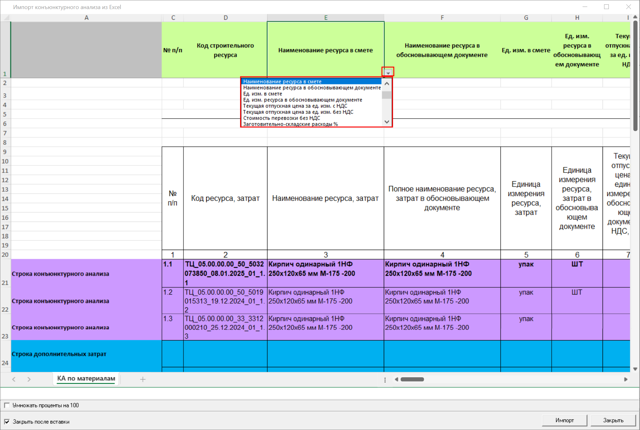

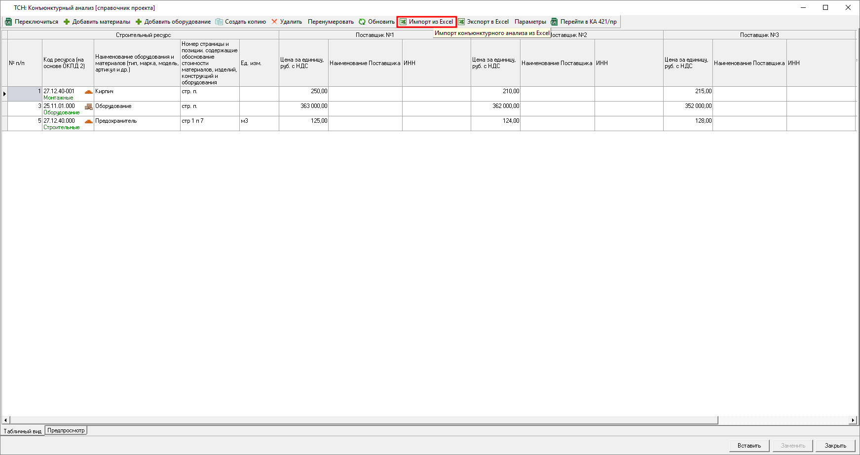

Импорт данных КА из Excel
Импорт данных Конъюнктурного анализа возможен из Excel по формам, соответствующим рекомендуемым образцам.
Импорт данных производится в открытый справочник конъюнктурно анализа нажатием на панели инструментов "Импорт из Excel"
Smeta.RU Запуск импорта конъюнктурного анализа из excel
В окне "Выберите файл для импорта" укажите необходимый файл и нажмите "Открыть".
В результате откроется окно "Импорт конъюнктурного анализа из Excel"
Smeta.RU Разметка страницы при импорте из Excel

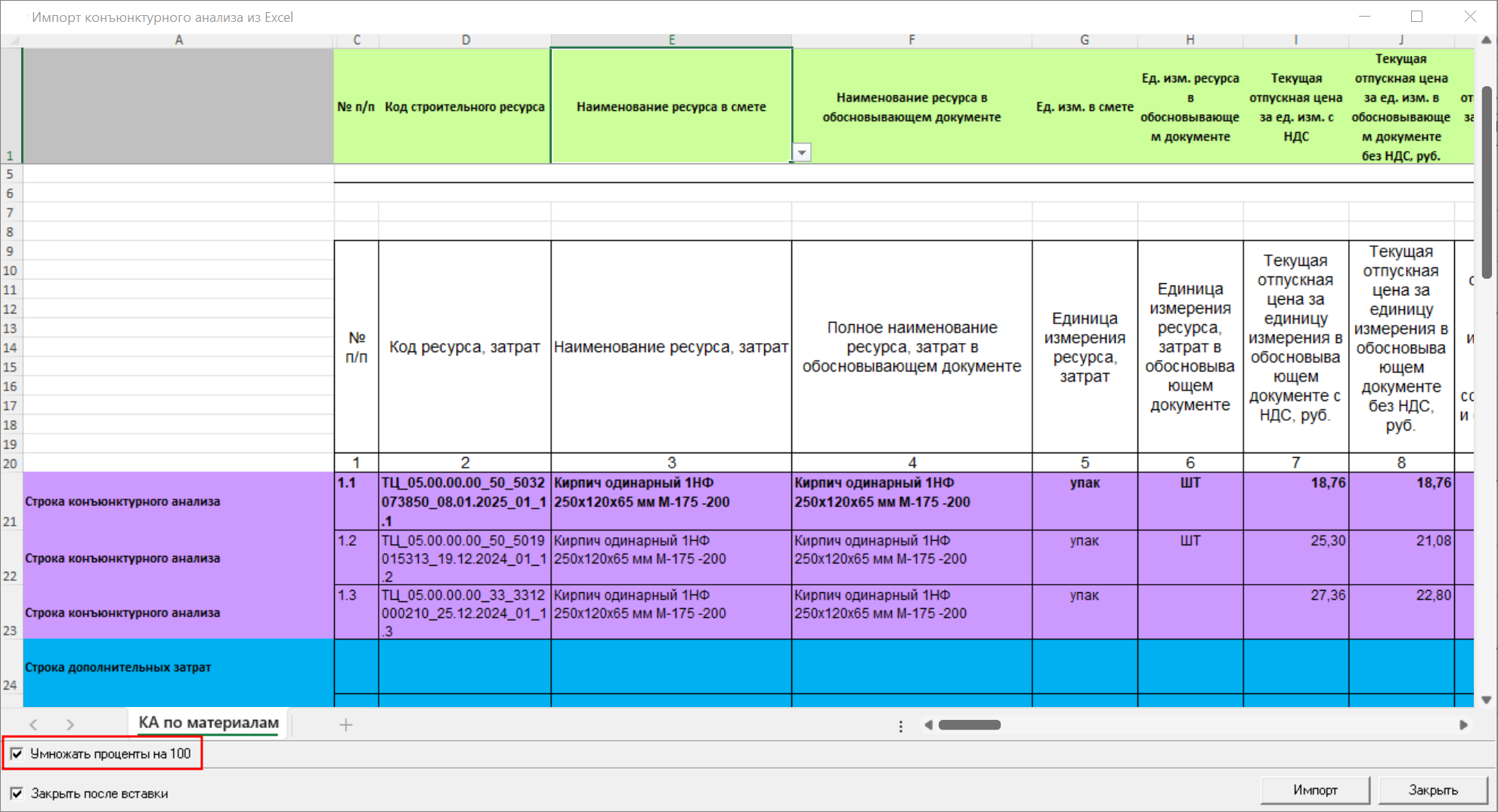

Программа в автоматическом режиме распознает соответствие столбцов. Если они определились некорректно, можно изменить их вручную
Smeta.RU Ручная разметка документа при импорте конъюнктурного анализа из excel
Обратите внимание. Колонка "Заготовительно-складские расходы %" может иметь значения в % или в виде числового значения. По умолчанию определяется в виде числа и загружает значение ячейки без дополнительных действий. Если требуется перевод значений в проценты (умножение на 100), то выберите параметр "Умножать процента на 100" и нажмите "Импорт"
Smeta.RU Перевод значений в проценты при импорте документа конъюнктурного анализа из Excel

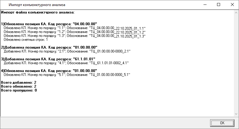

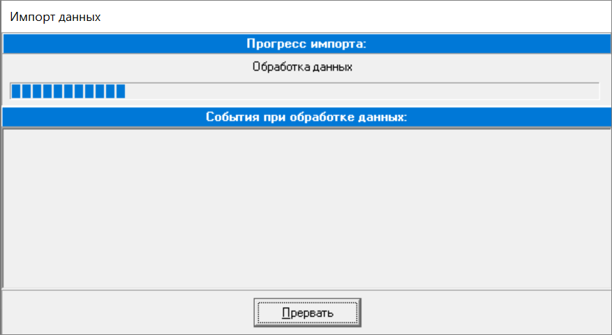

В открывшемся окне "Импорт конъюнктурного анализа" будет отображен процесс импорта, нажмите "ОК"
Smeta.RU Отчет об импорте конъюнктурного анализа из excel
Откроется справочник с импортированными данными. Для сохранения данных нажмите "Сохранить"
Smeta.RU Сохранение загруженного документа конъюнктурного анализа из excel

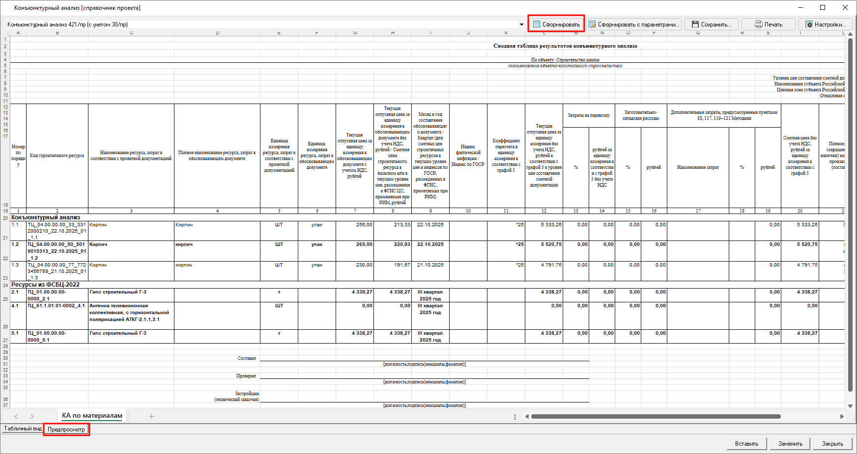

Экспорт в Excel/PDF
Экспорт справочника конъюнктурного анализа можно осуществить, находясь в локальной смете, для этого нажмите "Экспорт в Excel" и в окне "Доступные документы", на вкладке "Ресурсы", выберите нужную форму и нажмите "Сформировать"
Smeta.RU Экспорт документа конъюнктурного анализа из локальной сметы
Обратите внимание. При формировании отчетной формы из справочника Конъюнктурного анализа по ТСН-2001 выгружаются только те строки, которые были добавлены в сметную документацию.
Аналогично осуществляется экспорт в PDF.
Для экспорта Конъюнктурного анализа из открытого справочника нажмите "Экспорт в Excel"
Smeta.RU Формирование документа конъюнктурный анализ в Excel

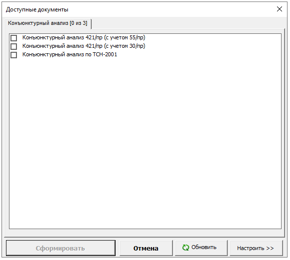

Выберите необходимую форму документа и нажмите "Сформировать"
Smeta.RU Доступные отчетные формы конъюнктурного анализа
Документ будет сформирован. Его можно сохранить и распечатать.
Можно воспользоваться функцией предварительного просмотра документа. Для этого перейдите на вкладку "Предпросмотр"
Smeta.RU Сформированный отчет на вкладке Предпросмотр конъюнктурного анализа

Экспорт производится нажатием в открытом справочнике на панели инструментов - "Экспорт в ГГЭ"
Smeta.RU Экспорт справочника конъюнктурного анализа в формат XML ГГЭ

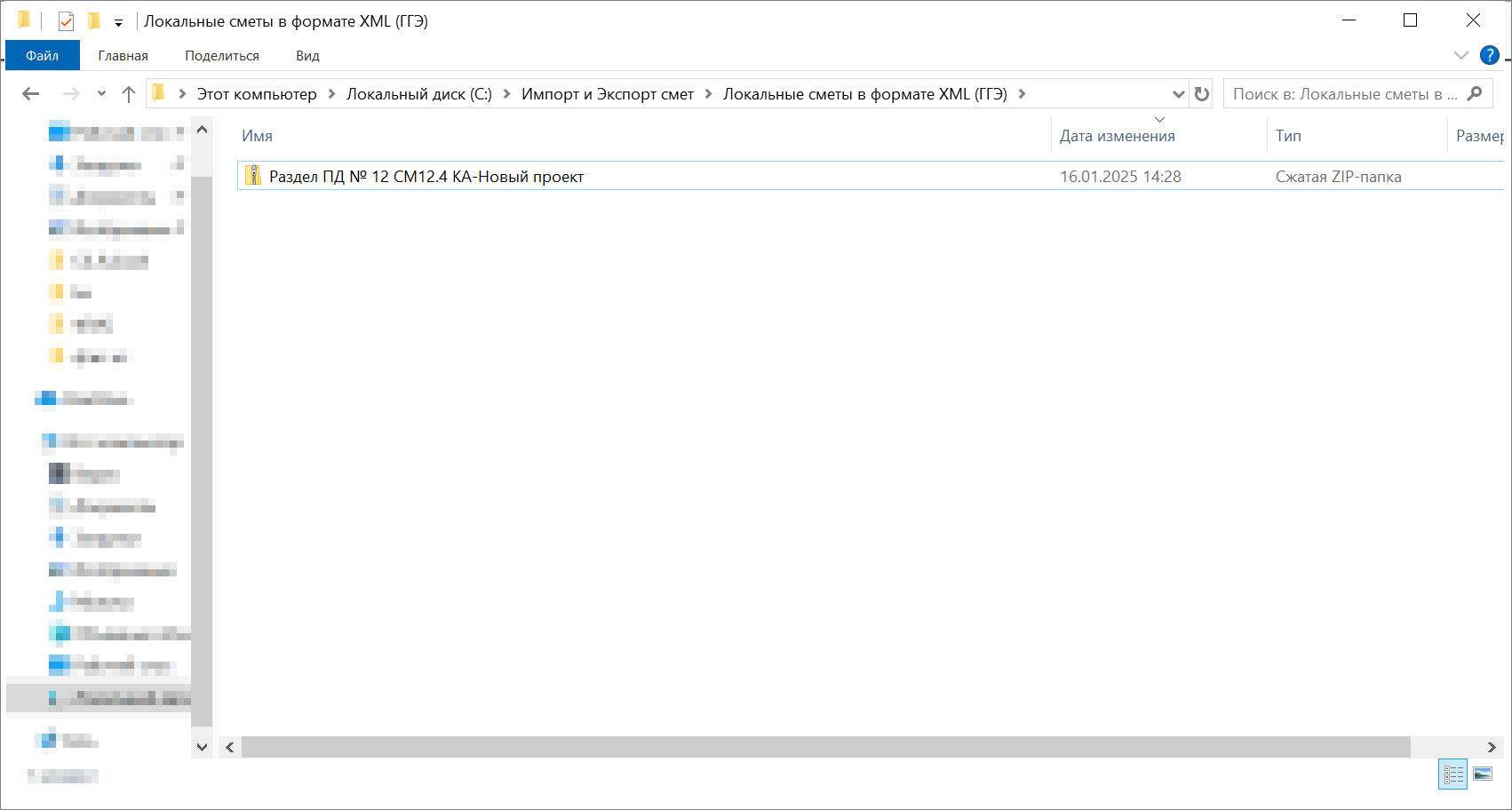

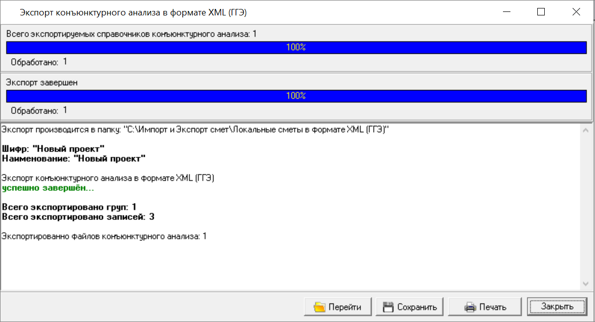

Выберите место для сохранения файла.

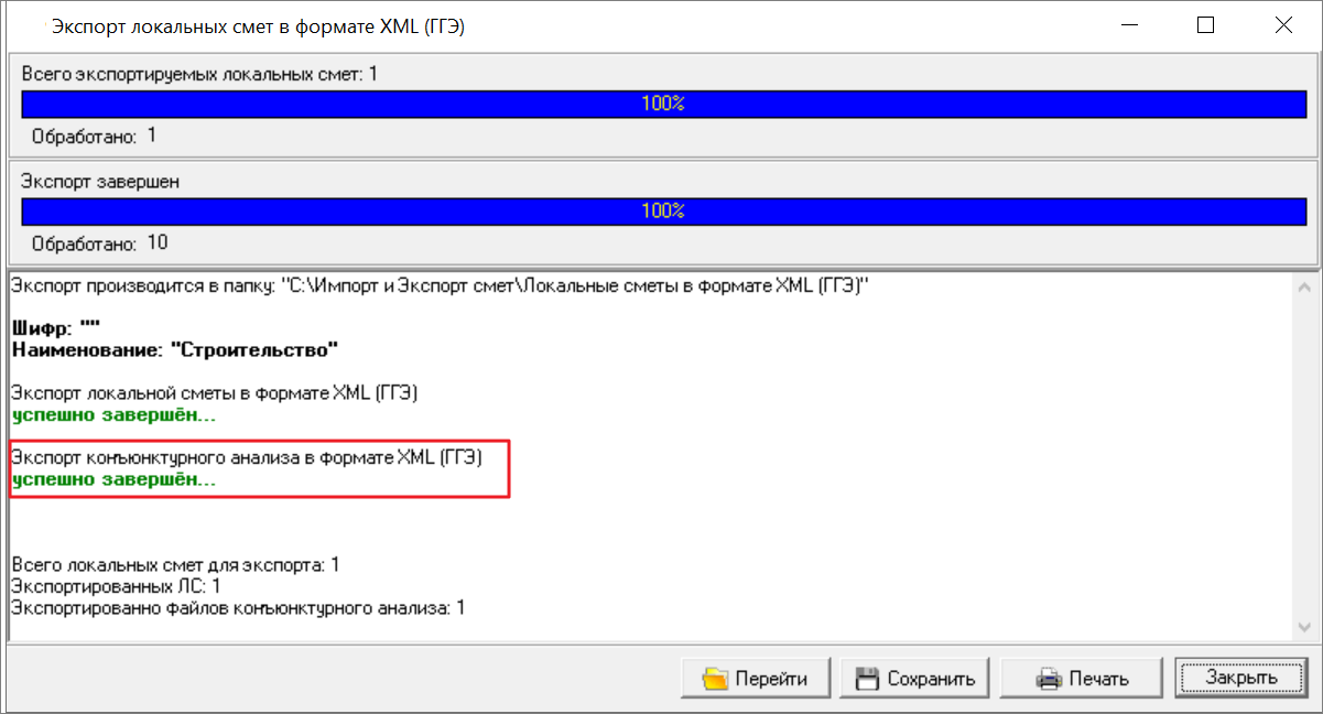

Дождитесь окончания процесса экспорта и убедитесь, что он завершен успешно
Smeta.RU Процесс экспорта справочника конъюнктурного анализа в XML ГГЭ завершен успешно
Кнопка Smeta.RU Кнопка Перейти к месту выгрузки файлов позволяет перейти к месту выгрузки файла
Smeta.RU Папка с файлами конъюнктурного анализа
Обратите внимание. Наименование файла формируется в соответствии с Требованиями к формату электронных документов, представляемых для проведения государственной экспертизы проектной документации и (или) результатов инженерных изысканий и проверки достоверности определения сметной стоимости строительства, реконструкции, капитального ремонта объектов капитального строительства (Приказ Минстроя РФ от 12 мая 2017 года N 783/пр., пункты 3-4). В случае, если сметная документация составляется для строительства линейных объектов или на отдельные этапы строительства линейных объектов, то необходимо вручную изменить раздел в наименовании выгруженных файлов с ПД № 12 на ПД № 9.
В процессе экспорта в формат XML (ГГЭ) сформируется архив с файлом данных конъюнктурного анализа,письмами заказчика и обосновывающими документами, которые были загружены в справочник
Smeta.RU Архив конъюнктурного анализа с обосновывающими документами
Если конъюнктурный анализ составлен некорректно (не соответствует формату представления данных XML ГГЭ), процесс экспорта будет завершен с ошибками, в окне будет описана причина
Smeta.RU Процесс экспорта конъюнктурного анализа в формат XML ГГЭ ошибка
Необходимо устранить замечания и повторить экспорт.

При экспорте смет в форматы sobx и spxml, если в них присутствует заполненный справочник конъюнктурного анализа, выгружаются лишь те группы строк, которые используются в смете. Полный справочник не экспортируется.
Для экспорта справочника конъюнктурного анализа целиком, необходимо воспользоваться функцией "Экспорт в Excel", доступной из открытого справочника.
В дальнейшем его можно загрузить в другую базу данных (программу).

В окне "Классификатор строительных ресурсов КСР" нажмите "Импорт из Excel"
Smeta.RU Классификатор строительных ресурсов
В случае отсутствия данных в справочнике индексов инфляции их необходимо загрузить, предварительно скачав с сайта (раздел Скачать - Дополнительные справочники - Индексы инфляции). Для загрузки индексов выберите в главном меню "Справочники" - "Справочники индексов инфляции"
Smeta.RU Главное меню- Справочники - индексов инфляции
В окне Справочники индексов инфляции нажмите "Загрузить", выберите файл с индексами и нажмите "Открыть"
Smeta.RU Выбор файла с индексами инфляции
Дождитесь окончания процесса импорта
Smeta.RU Процесс импорта индексов инфляции
После завершения импорта нажмите "Сохранить"
Smeta.RU Сохранение справочника индексов инфляции после загрузки
Индексы инфляции загружены и готовы к использованию.
