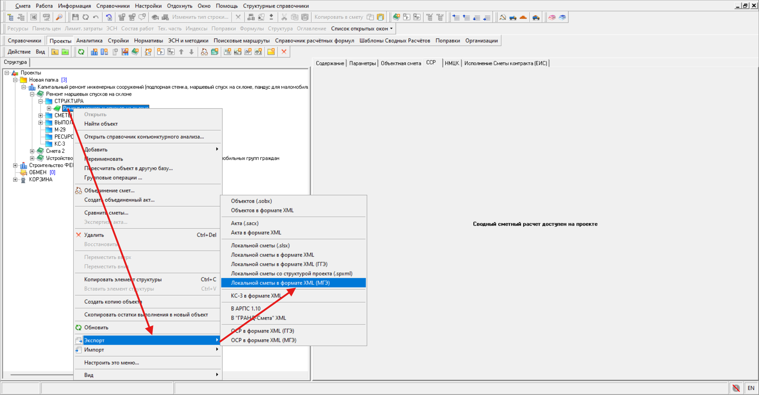

Экспорт локального сметного расчета для экспертизы в МГЭ производится через контекстное меню - Экспорт - Локальной сметы в формате XML (МГЭ)

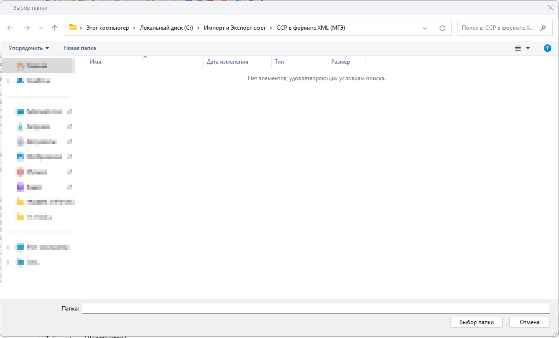

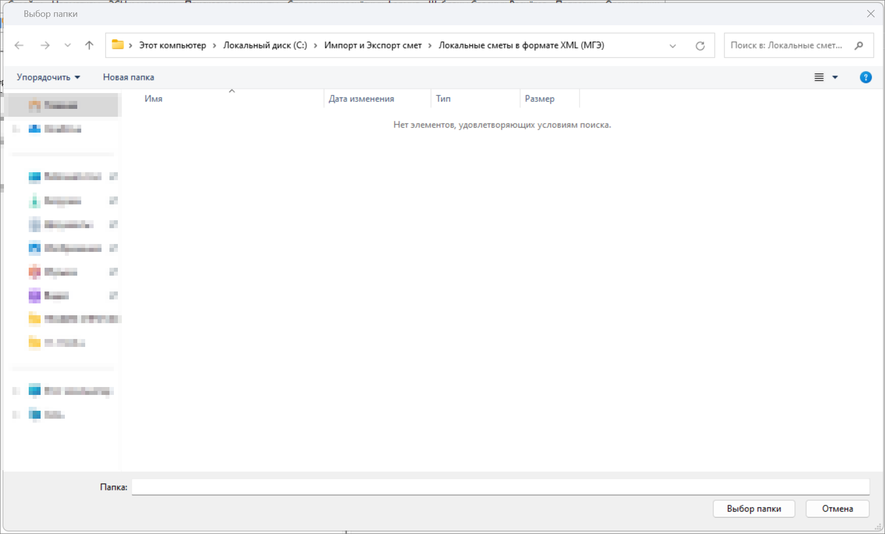

Укажите папку для сохранения файлов
При запуске экспорта, стоя на более крупной сущности (например, Проект или папка), экспорт произведется для всех ЛСР в разные файлы.

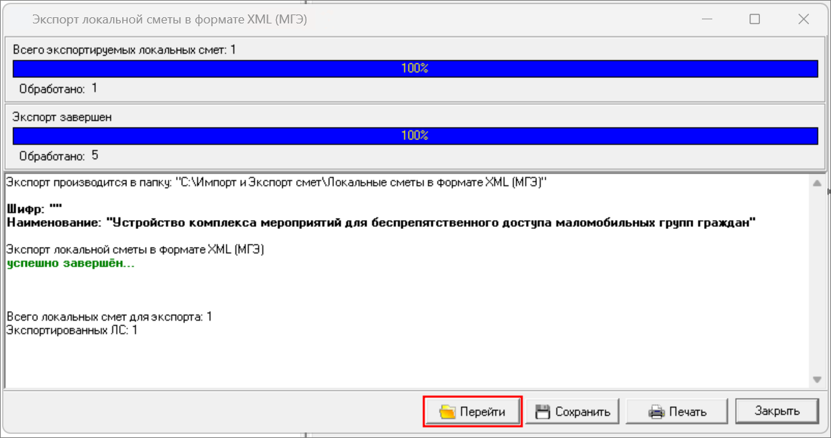

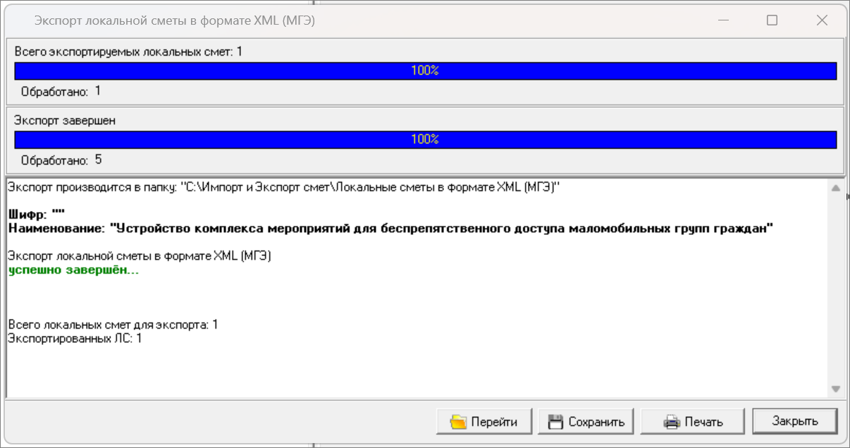

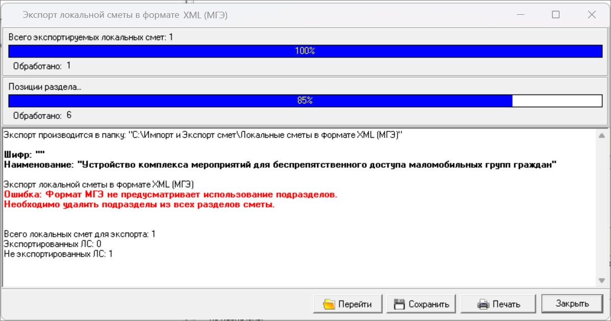

В окне Экспорт Локальной сметы в формате XML (МГЭ) дождитесь окончания процесса и убедитесь, что экспорт завершен успешно. В случае, если ЛСР составлен некорректно (не соответствует формату представления локальных сметных расчетов), процесс экспорта будет прерван, в журнале будет описана причина
В окне Экспорт локальной сметы в формате XML (МГЭ) можно перейти к файлам смет, нажав кнопку Перейти
В ЛСР все сметные строки должны быть включены в Разделы.
Наличие Подразделов не предусмотрено форматом

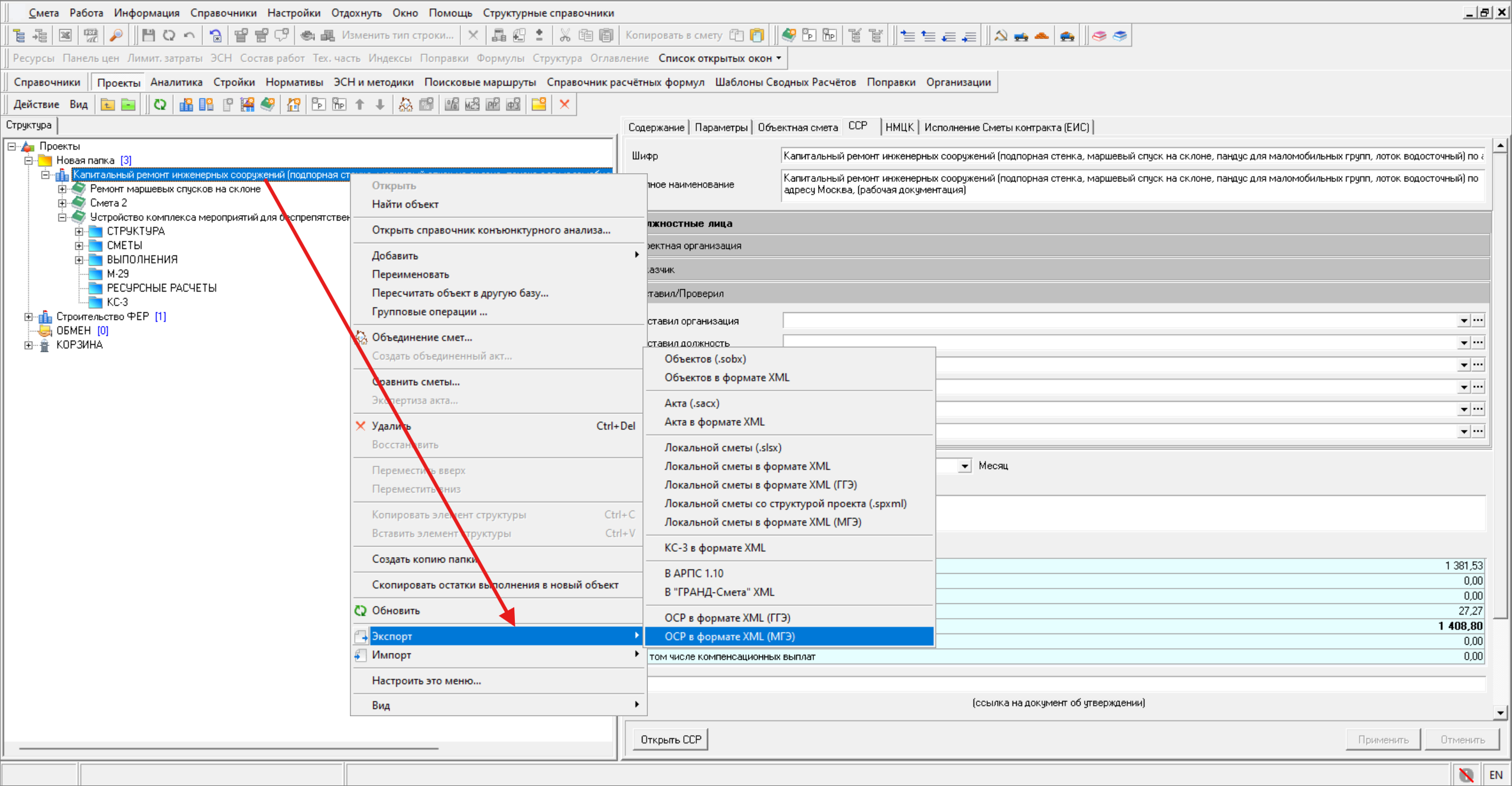

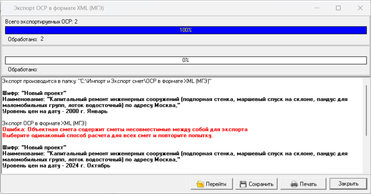

Экспорт объектных смет для экспертизы в МГЭ производится из Менеджера - контекстное меню - Экспорт - ОСР в формате XML (МГЭ)
В случае, если ОСР составлен некорректно (не соответствует формату представления объектных сметных расчетов), процесс экспорта будет прерван, в журнале будет описана причина
При запуске экспорта, стоя на более крупной сущности (например, Проект), экспорт произведется для всех ОСР в разные файлы.

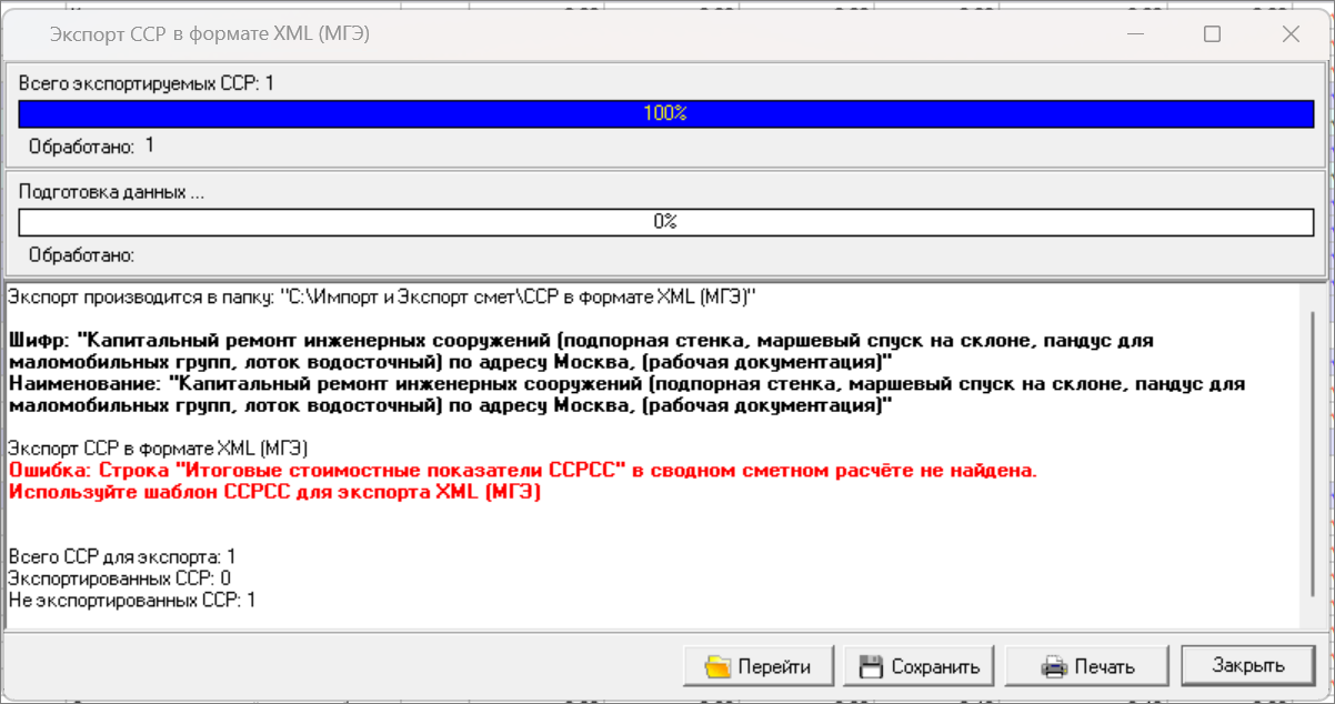

Сводный Сметный Расчет

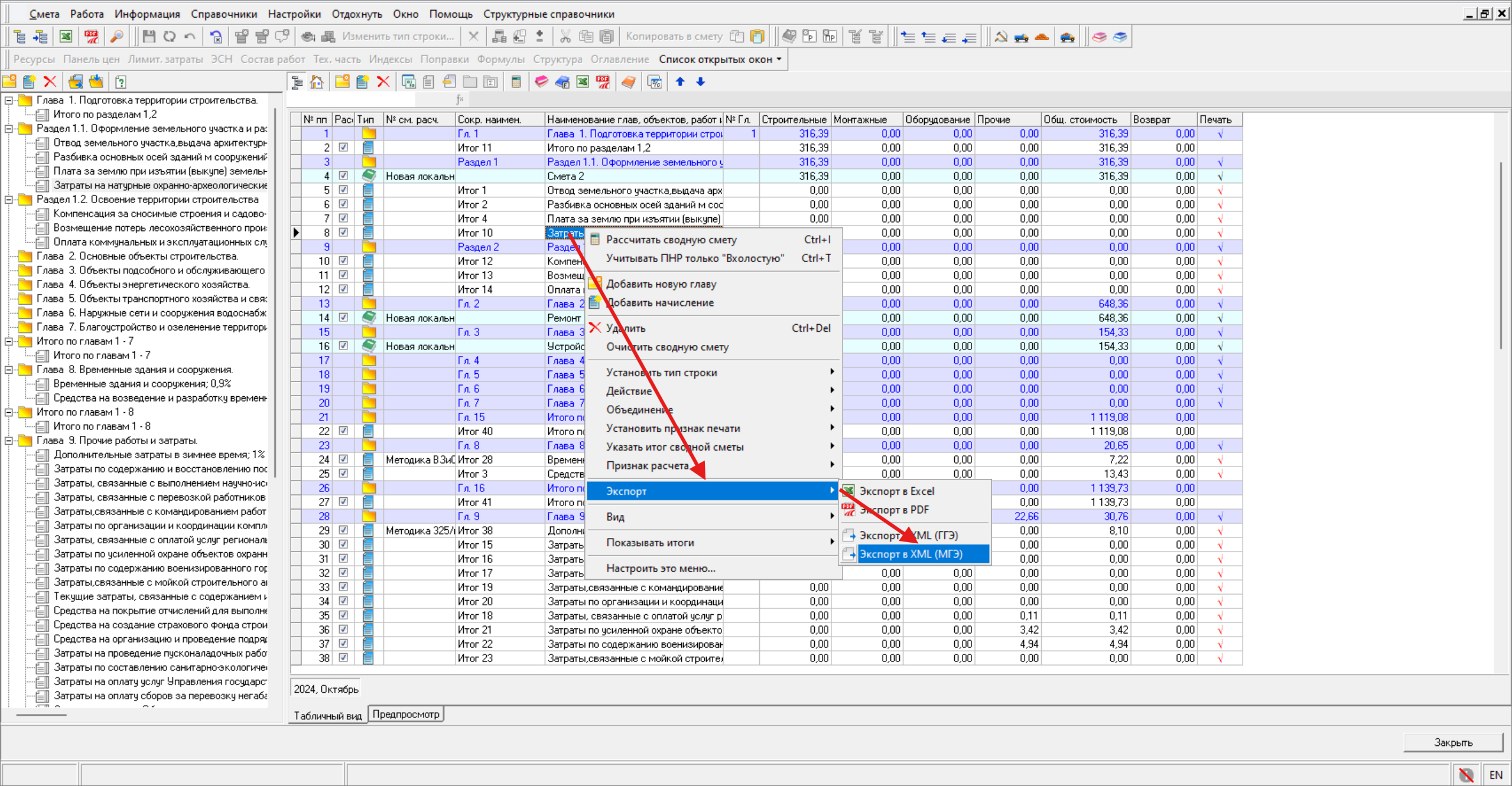

Экспорт сводного сметного расчета для экспертизы в МГЭ производится из открытого ССР - контекстное меню - Экспорт - Экспорт в XML (МГЭ)
В случае, если ССР составлен некорректно (не соответствует формату представления сводных сметных расчетов), процесс экспорта будет прерван, в журнале будет описана причина
